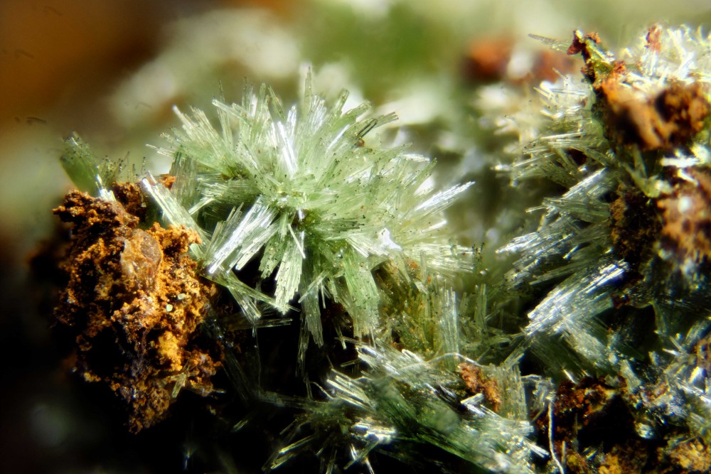

Ah oui ! d'accord ; effectivement ces pseudomalachites sont bien cristallisées (brillantes) mais vert sombre sur quartz (contraste)  peut être plus de diffusion ?
ceci dit j'ai exactement les même difficultés sur ce site (les libethenites sont plus faciles!)
evidemment pas ton piqué !
Il y a 13 heures, spath a dit :
J'ai l'impression que la balance des blancs est mieux, non ?
Maintenant il faut penser à diffuser et orienter la lumière ;)
Oui j'ai fait une balance des blancs personnalisée avec une Chartres gris. Pour l'éclairage c'est un peu la galère vu le peu de place entre l'échantillon et l'objectif mais je vais y travailler.

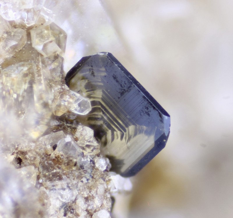

Une petite brookite de Jarier(73)
champ 3.5mm/18 images/pas 0.05mm/objectif X4 chinois/Zéréne pmax

Bonjour comme dit plus haut petite brookite de Jarier(73)
Champ 3.5mm/zerene pmax/18 images/pas 0.05mm
possible avec firefox mais pas avec internet exploreur. Quelqu'un a t'il une explication?

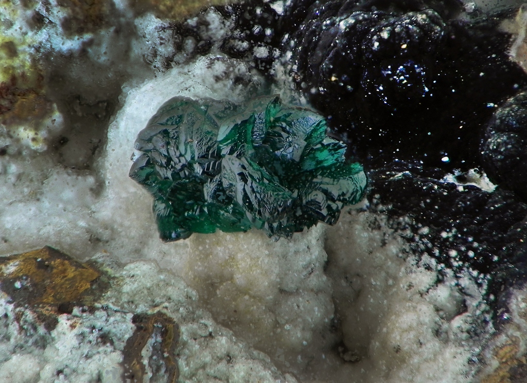

Olivenite de Bou-Azzer Maroc
Champ 1.8mm
56 prises.

il y a une heure, lagrevol a dit :
Champ 1.8mm
56 prises.
Vos photos sont dans un dossier /ou sur le bureau, il suffit de les glissées sur le trombone! tous simplement.
Les traces sur le capteur indiquent une dérive, c'est un système à grandissement variable ?
il y a une heure, tempo a dit :
Non je suis toujours avec un système classique APS-C + soufflet+objectif microscope. J'aurai pu travailler la photo avec mon logiciel pour supprimée les tâche, mais sa me gonfle.
il y a 12 minutes, tempo a dit :
Un petit défaut de centrage alors ;)
Je ne comprend pas!

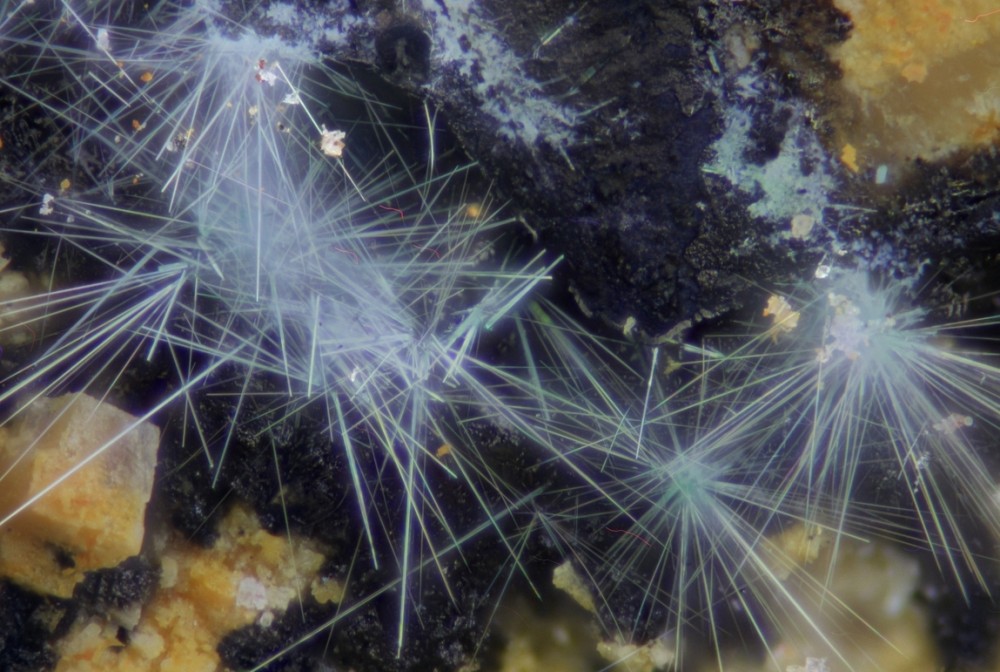

Une trouvaille de 2015
Zalesiite-Cerro Minado Espagne
champ 1x0.70mm/zéréne pmax/130 images/pas 0.0027mm
Comment contrôlé vous le pas de 0.0027mm
il y a 32 minutes, tempo a dit :
Dans ton système, cette dérive montre qu'il y a une translation puisque le grandissement est fixe. Les poussières sur le capteur ont cet intérêt d'offrir ce genre d'observation.
C'est pas forcément la système qui dérive, une mauvaise fixation de l'échantillon peut aussi faire des trainées (échantillon incliné fixé par de la patafix molle).
bonjour,
Lagrevol a dit"comment controlez vous le pas de 0.0027mm?"
J'ai mesuré le déplacement total d'élévation de mon systhème au pied à coulisse(2mm pas fin) divisé par le nombre de graduation nescésaire pour y arriver . Chaque graduation correspond a 0.0027mm. Pour cette image j'ai tourné la molette de 130x 1 graduation. Profondeur de champ totale 0.351mm pour cette image.
Tout cela est parfaitement empirique peut être que je pourrais faire moin de prise de vue ou peut être en faudrait'il plus? Je vais compiler une image sur deux dans la pile pour voir le résultat. En tout cas au x20 je fais une graduation, au x10 deux ou trois ça dépend de l'humeur du jour. Au x4 je déplace de 0.05mm.
Sur l'image il y a quelques trainées rouge, je ne sais pas pourquoi ni ce que c'est.

Pouvez-vous m'expliquer votre équipement photo que vous utilisé. joindre une ou plusieurs photos serais sympa. Mon système est décris sur un autres poste.
Il y a 2 heures, mimi74 a dit :
Bonjour Mimi74,
Il doit y avoir des « pixels chauds » ou « morts » sur tes photos.
Cela vient de l'appareil.
Certains photosites du capteur de ton appareil ne réagissent plus correctement et donnent des points blancs, rouges, mauves... toujours à la même position sur la photo.
C'est assez fréquent, je ne pense pas que l'on trouve beaucoup d'appareils qui en soit totalement exempts.
C'est plus ou moins gênant sur une photo ordinaire mais quand on fait du stacking, on multiplie le nombre de ces défauts par le nombre de vues. Pour peu qu'il y ait une variation de grandissement, un déplacement de l'objet photographié on obtient ces trainées de points. Avec un champ aussi serré, même un déplacement de quelques centièmes de mm suffit.
La solution ?
Sur certains appareils on peut les corriger dès la prise de vue et on n'est plus embêté.
Si l'appareil est encore sous garantie, tu peux contacter le vendeur.
Après, il y a des solutions logicielles plus ou moins efficaces...
