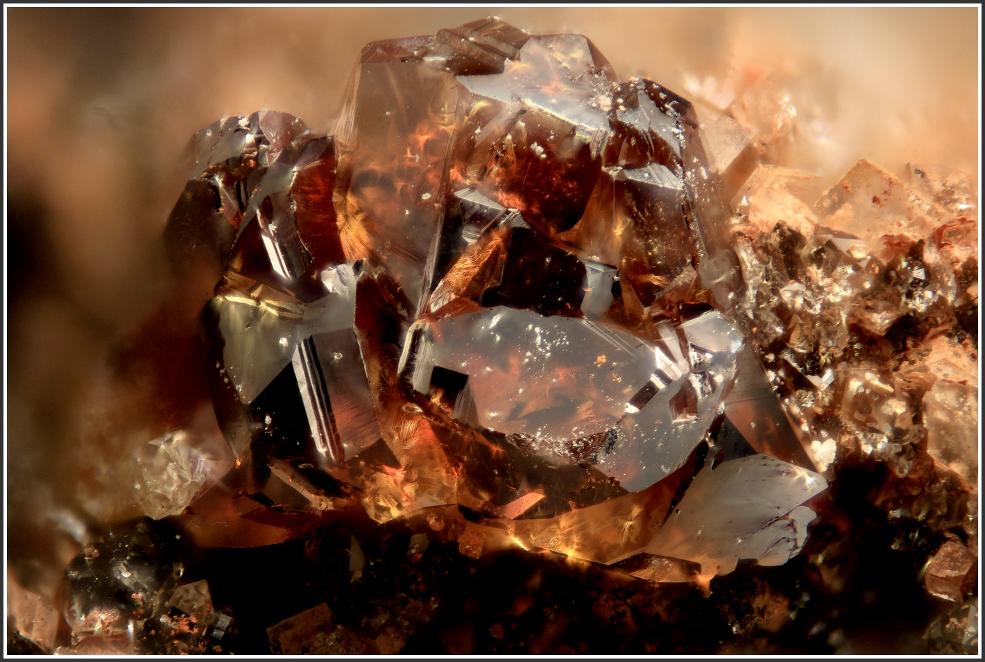

Wulfénite sur goethite de Mapimi (Mexique).
La forme des cristaux est amusante car ils épousent parfaitement les boules de goethite sur lesquelles ils se sont déposés. J'aimerais bien qu'on m'explique comment ce molybdate de plomb peut cristalliser comme cela sur de la goethite.
Champ de la photo 1 : 8,8 x 6,6 mm
Champ de la photo 2 : 5,4 x 4 mm
C'est une vue originale, mais logique. Ce qui serait étonnant c'est qu'elle ai pu pousser autrement (elle ne va pas 'transpercer' la goethite qui lui est antérieure).
C'est vrai bien sûr, mais c'est curieux. On se demande comment une solution (quel type de solution ?) de molybdate de plomb va venir ponctuellement sur des botryoïdes de goethite et cristalliser doucement en épousant la forme de la goethite sans aucune altération.
Les mystères de la minéralogenèse !
une solution est plus ou moins saturée mais circule dans tout le milieux!mais la précipitation lorsque l'on arrive à saturation est préferentielle en fonction de la formation d'un germe (une pointe ou une aspérité plus marquée de goethite) et l'assemblage des molecules de wulfenite se fait en extension à partir du germe mais est repoussé par les forces electrostatiques de la goethite ce qui donne ce "contournement" autour des globules (la limite étant l'équilibre entre force d'assemblage de la molybdenite et force contraire electrosatique des goethites)

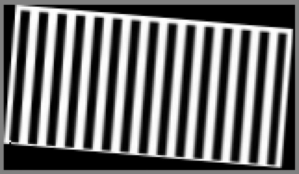

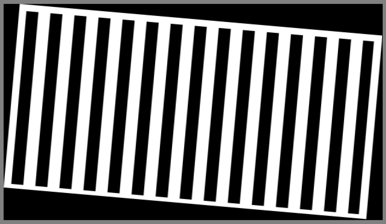

J'ai plusieurs fois lu des sentences style "un objectif passe 3000 lignes, donc 3000 pixels suffisent" : sauf que si cette ligne se projette à cheval sur 2 pixels on a du gris. et si elle n'est pas parallèle à une rangée de photosites on a des marches d'escaliers. plus la résolution du capteur sera importante et plus ces lignes seront résolues et plus ces marches d'escalier seront discrètes.
Prenons l'exemple de lignes noires et blanches. il y a 20 pixels par ligne. donc on pourrait penser (selon Saint Tempo, verset 8) que la résolution est 20 fois trop grande
On les bascule de 5° (puis on zoome pour y voir mieux)
post-4887-0-38037600-1458662341_thumb.jp
Maintenant, si on reprend ces mêmes lignes, mais qu'on a une résolution 4 fois moindre : 5 pixels par ligne (ce qui d'après Saint Tempo est déjà 5 fois inutile, on agrandit du vide 5 fois ! Ha ha ha !!! Mais quels idiots ces dinosauriens !)
Basculées de 5 ° :
post-4887-0-63831900-1458662458_thumb.jp
