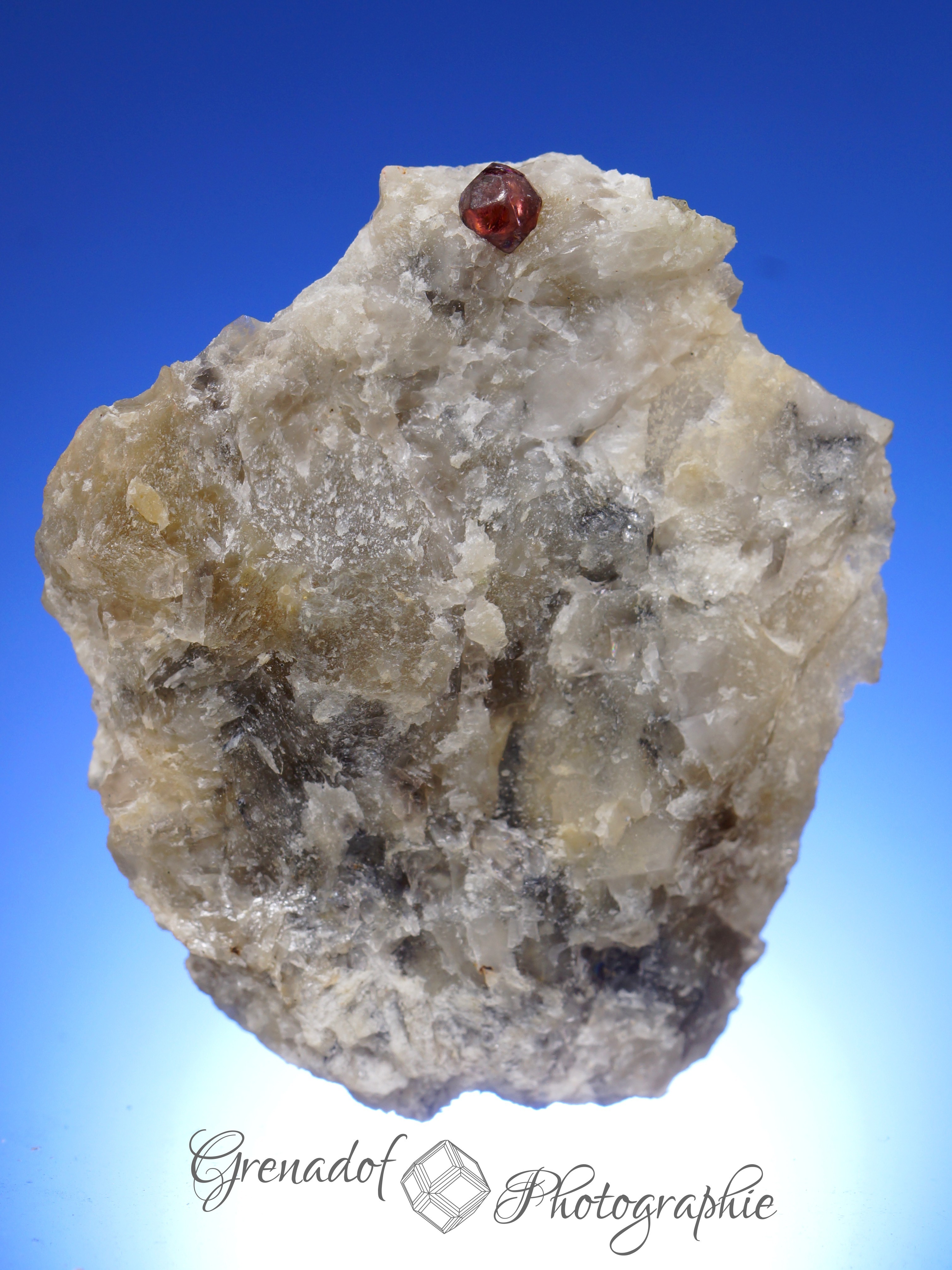

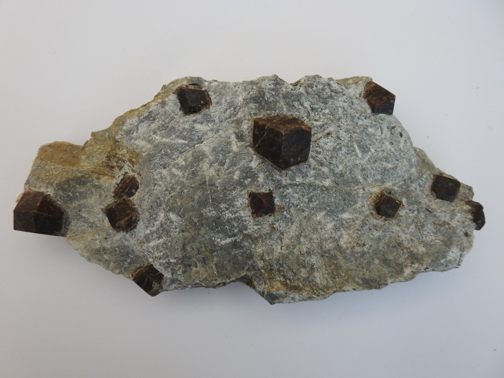

Pour arbizon surtout pas hcl cela provoque de la piquration des vesuvianites et les grenats sont fortement attaques au niveau des arêtes. La plupart des gangues sont essentiellement calciques. Elles sont tres homogenes et compactes. D autres paraissent microcristallines et sont plutot siliceuses.
Les grenats se degagent bien au microburin.
La la piece a déjà longtemps séjourné dans un acide dilué.

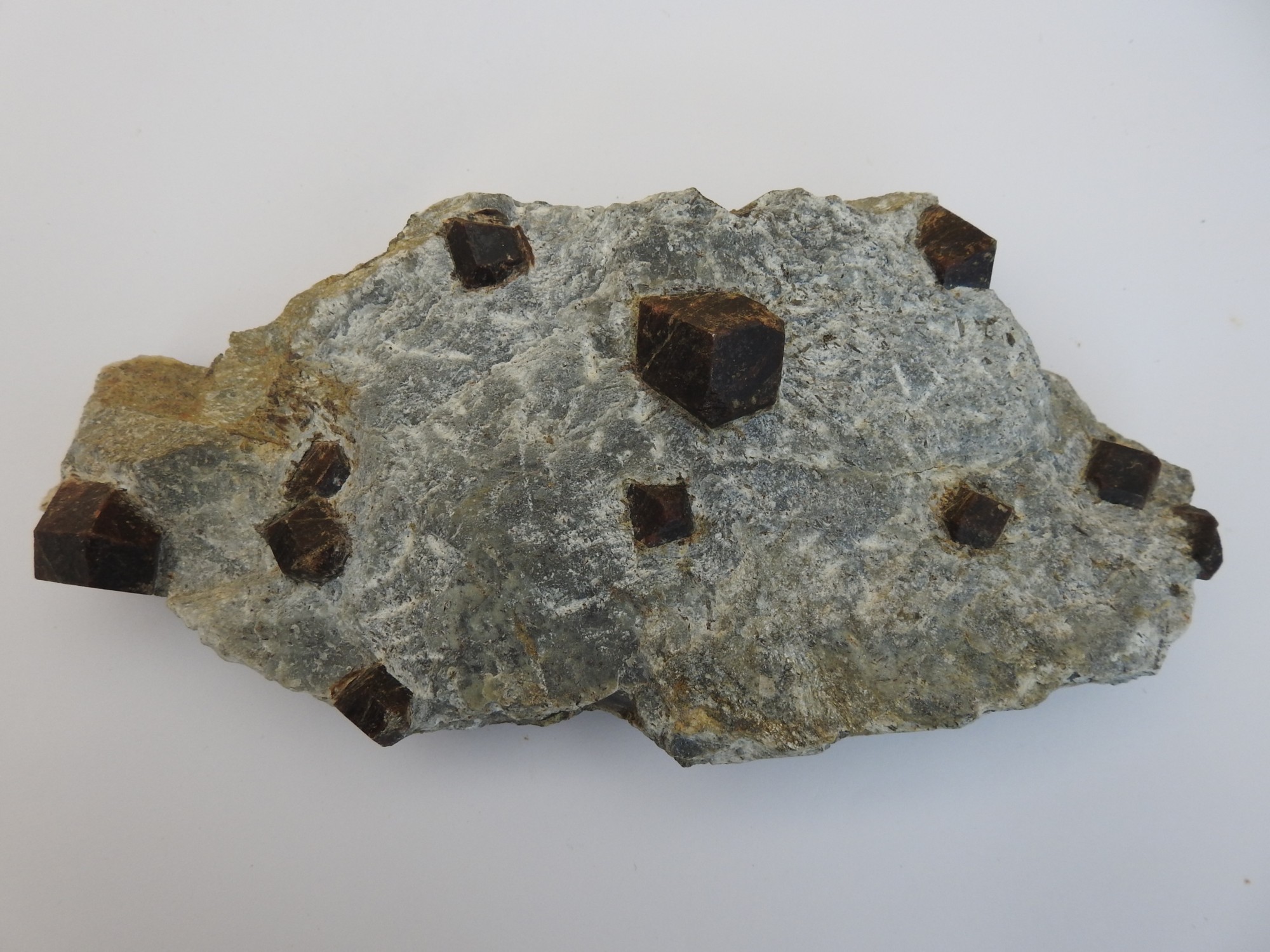

Pour la seconde. Je ne vote pas pour la norvege dont les grenats sont plutot d un noir profond. Mais je n identifie pas la nature de la gangue sur la photo. Est ce un micaschiste?
Modifié par Invité
Correction
Il y a 21 heures, Alain ABREAL a dit :
Pas forcément noir visiblement
https://www.mindat.org/photo-489746.html
https://www.mindat.org/loc-208130.html
Par contre sur photo il est compliqué de dire s'il s'agit bien d'un micaschiste... la zone blanchâtre ne semble pas trop faire schiste mais le mica semble bien présent par endroits (en haut à gauche et en bas au centre legerement excentré à droite). Ceci dit certaines pièces d'Autriche (micaschiste) peuvent aussi être étrange quand à l'aspect de la gangue (plus ou moins de quartz, mica etc.)
Merci pour vos réponses et la recommandation de ne pas utiliser d'Hcl (Aain ABREAL) sur la gangue du premier échantillon.
Pour le deuxième je vais essayer de prendre une photo de l'autre face du spécimen. En regardant les photos de la face avec grenats, je me rends compte que les travaux de dégagements ont brouillé la lisibilité de la roche.

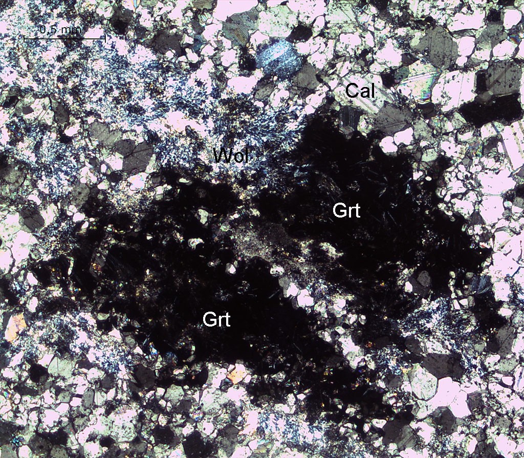

Du coup, histoire de rester dans le thème grenat et de rebondir sur les discussion de Skarn, voilà une photo de skarn à grenat de Nouvelle-Calédonie (bien que ça puisse être une cornéenne calcique, selon ce que j'ai pu lire...)
Des prises de vue inhabituelle, histoire de changer un peu ^^ (en fait, c'est tellement petit, moche et peu coloré qu'on voit rien à l'oeil nu, alors vive les Lames Minces !!)
Les grenats sont des grossulaires (ce sont les tâches noires, Grt sur les photos).
En matrice, la calcite recristallisée (Cal).
Et j'ai cru identifier de la Wollastonite (Wol), en masses fibroradiées à couleur bleu/gris, ainsi qu'en fines aiguilles incluses dans le grenat.

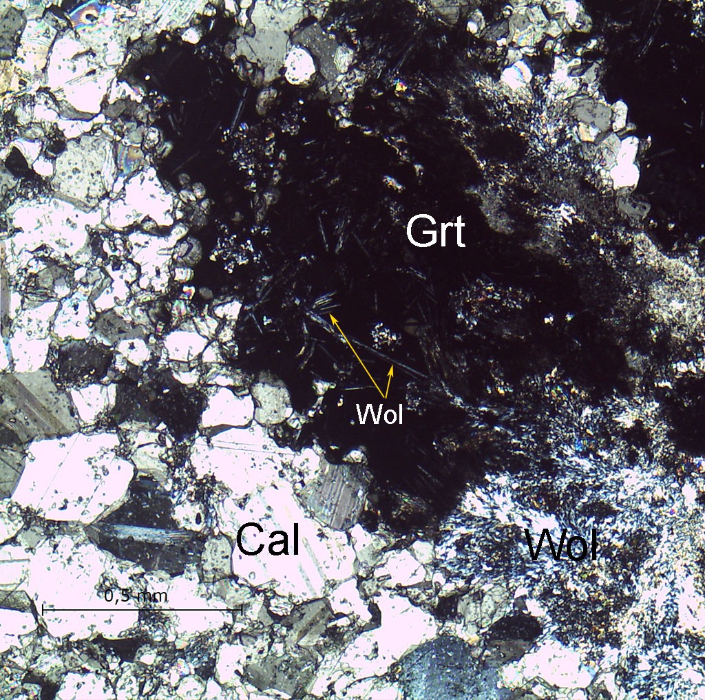

Zoom sur les aiguilles de Wollastonite en inclusion dans le grenat.

En l’occurrence pour les lames que je présente, la lumière est en effet transmise, c à d qu'elle vient de dessous et traverse la lame.
Les photos sont en lumière polarisée et analysée. C'est pour ça que les grenats restent noirs (éteints), c'est une des caractéristiques des minéraux du système cubique.

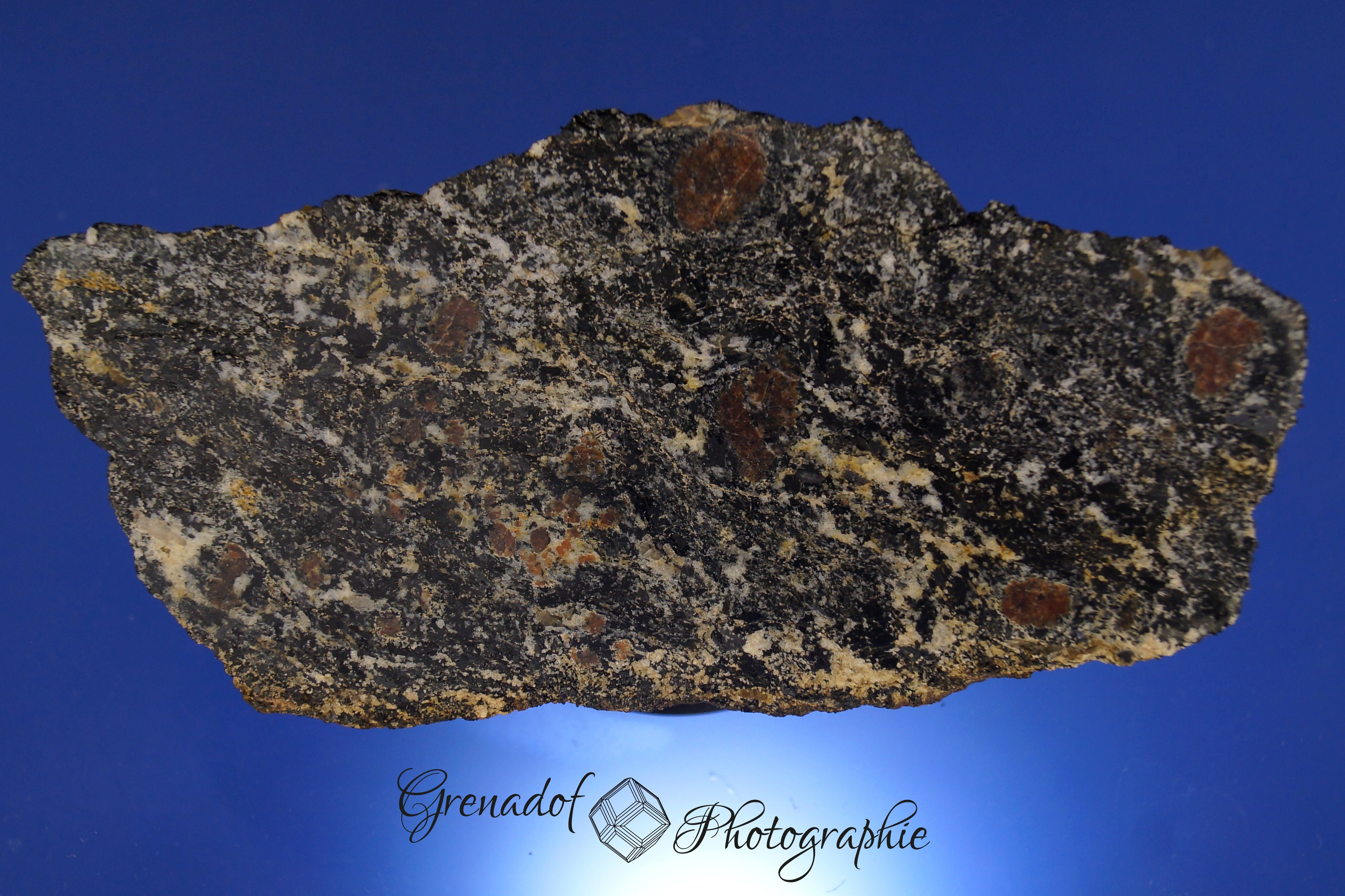

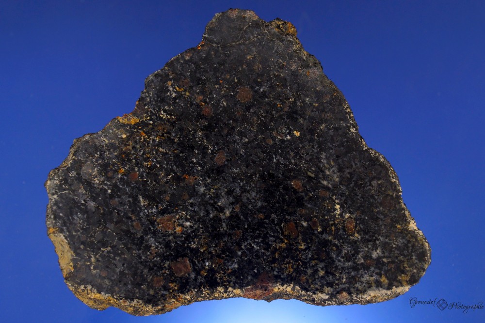

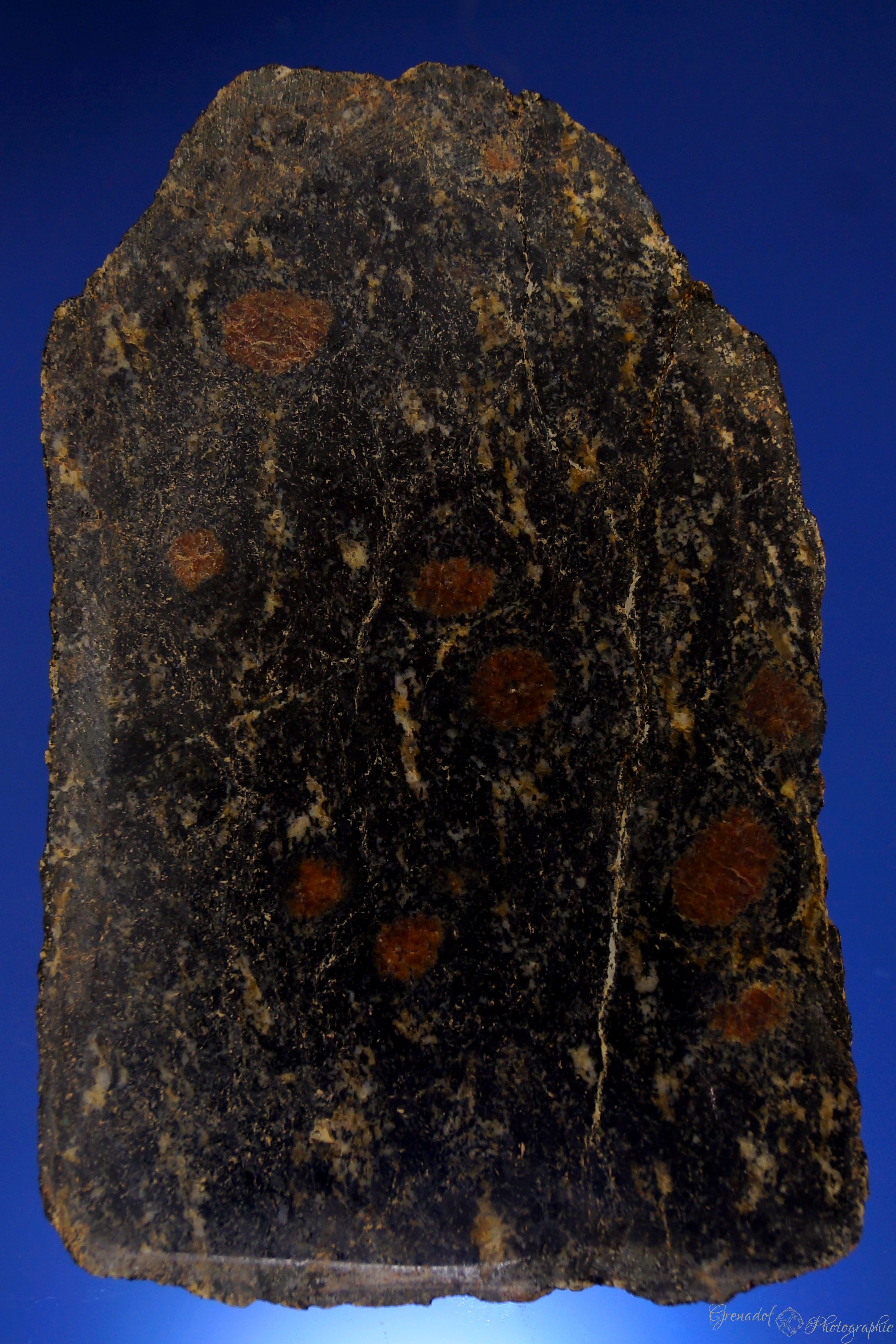

Les fameuses "éclogites du Léon" qui sont en réalité des amphiboles à grenats, Région de Plouider
Bloc 10x6cm
Une deuxième, 10x4.5cm

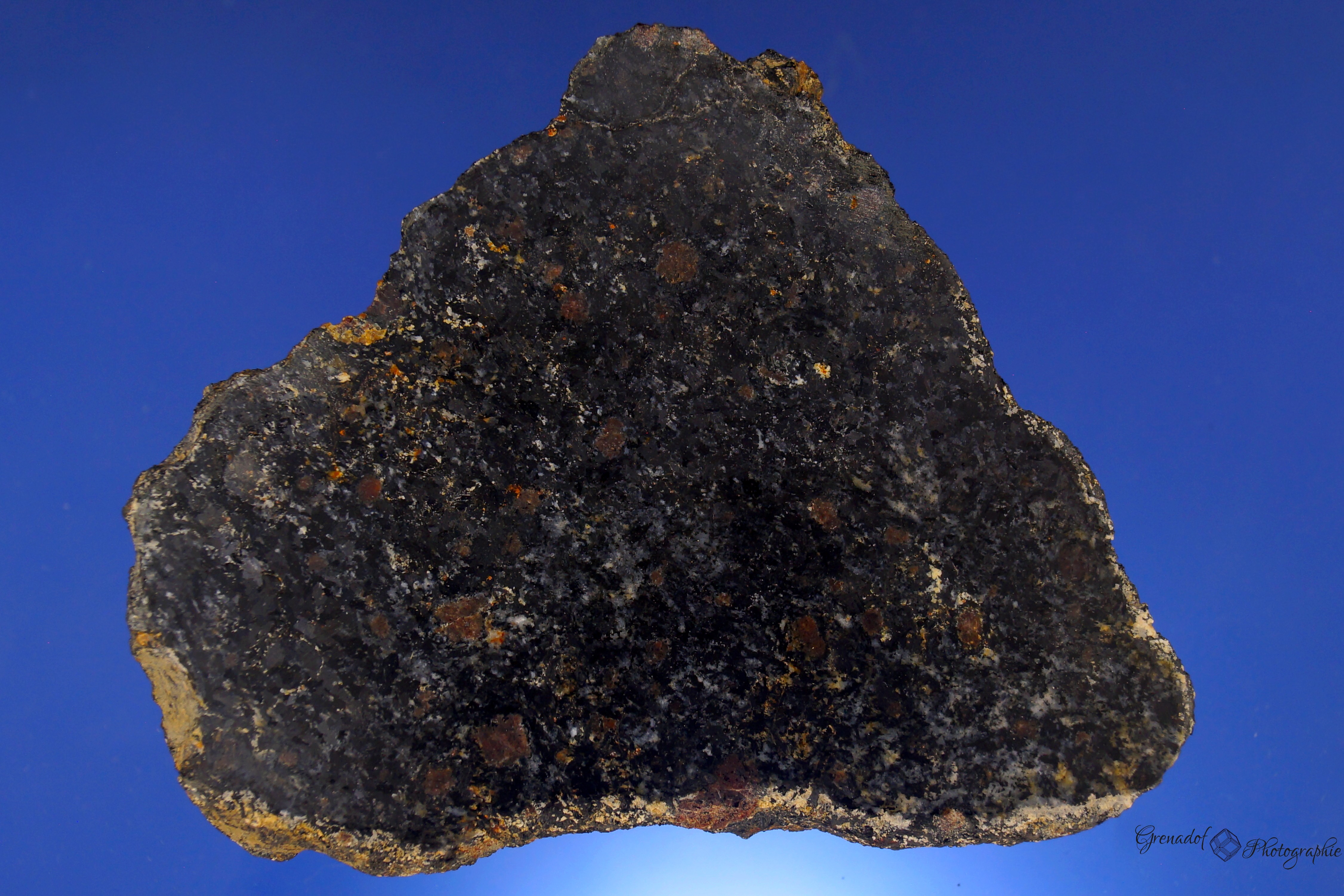

Un autre gisement , toujours sur la commune de Plouider, 9x6cm
Pour info j'en aurais en doublons des deux gisements, pour dimanche à la bourse d'échange de Cesson.
très joli et les grenats ont une belle taille .
Je serais intéressé par un échantillon.
Il y en à pas mal autour de chez moi, dans le secteur saint denis la chevasse (85)
Sur la carte géologique il est noté "amphibolites dérivant d'éclogites"
Mais dans le échantillons que j'ai récolté, les grenats sont millimétriques .

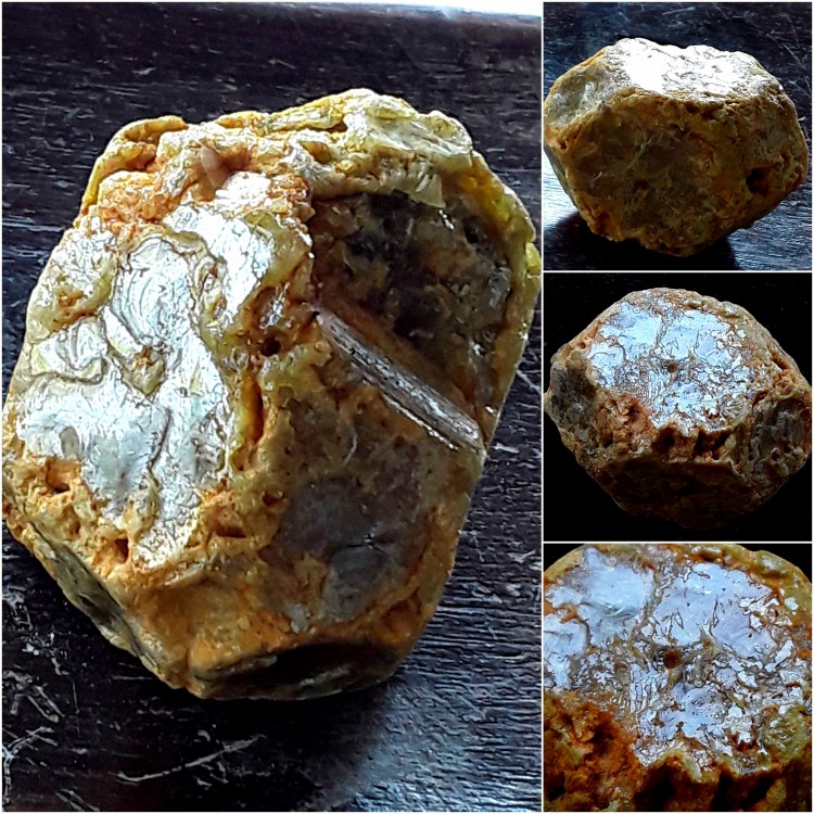

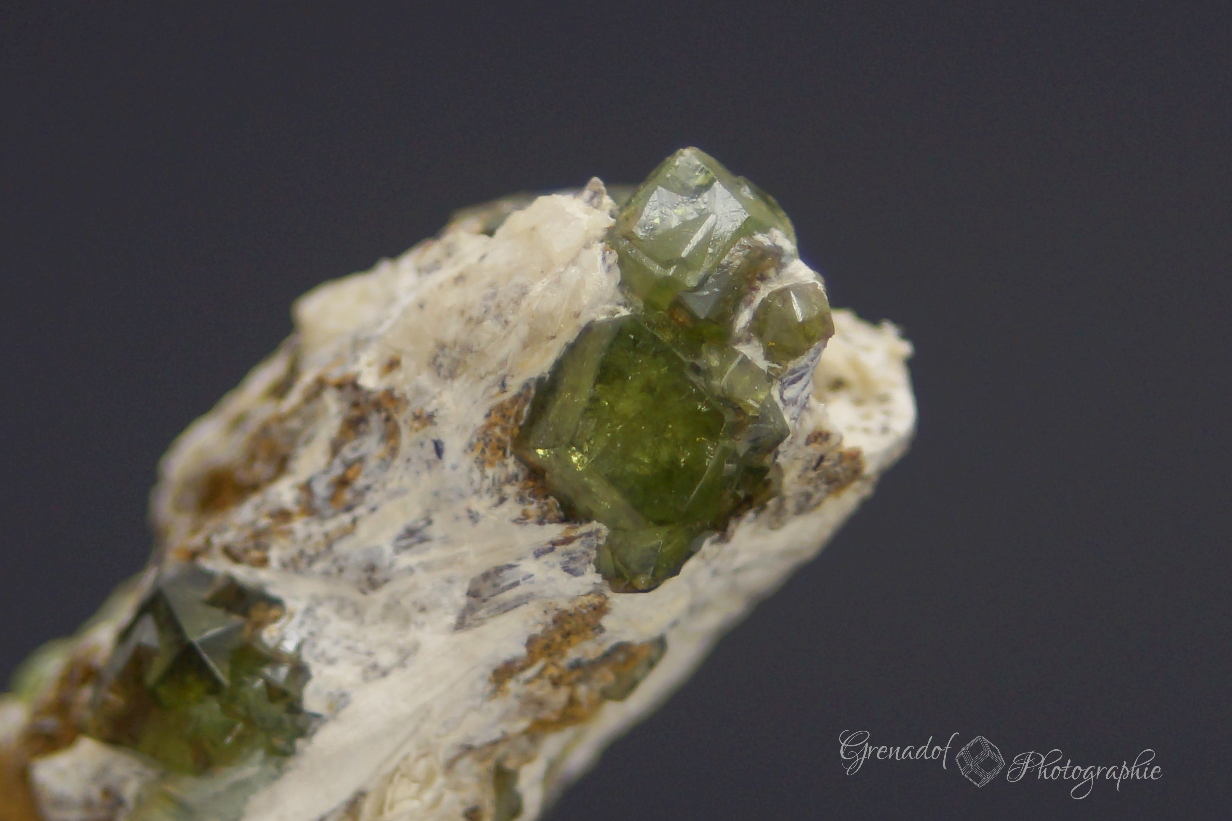

Manganèse vs etched
En réponse à ton article grenadof, et au sujet abordé en page 48 de ce forum
ce que l'on sait :
- cristallisation tardive de grenat
- pénétration d'un fluide secondaire dans les pegmatites "ouvertes"
- ce sont des figures de dissolution avec cicatrisation possible si le fluide secondaire vient à s'équilibrer chimiquement avec la matrice solide
suite aux études de David London : Il est donc définitivement acquis que les spessartines au faciès en escalier des pegmatites sont le résultat d’une part de la cristallisation tardive de ces grenats puis, d’autre part de la redissolution de ces grenats.
Lorsqu’un équilibre chimique s’établit dans les poches et plus particulièrement lorsque ce sont des cavités miarolitiques entre la solution présente dans la poche et les fluides provenant de la roche hôte, les cristaux corrodés de spessartine peuvent cicatriser pour former des cristaux aux faces brillantes.
- présence de manganèse (prouvée ou fortement suspectée)
- formation de MnO2 (navegador)
- les cristaux de spessartine sont très sensibles à la zonation (cœur de spessartine et surface d'almandin)
- les coeurs non dissous sont très homogènes chimiquement
Si quelqu'un a des idées.....
Théorie 1
simple dissolution mais alors le manganèse????
Théorie 2
 je pencherai par l'action de composés oxydant à base de manganèse.
Je n'ai pas trouvé beaucoup d'infos sur le permanganate : ion MnO4-
nous savons néanmoins qu'il s'agit d'un oxydant hyper puissant et qu'il oxyde le fer II en fer III, qu'il se décompose en MnO2 au dessus de 250°C,
mais je ne pense pas qu'il existe dans la nature.
Nous savons que le grossulaire peut être attaqué par un acide fort (cf arbizon), donc les grenats ne sont pas insensibles à une attaque chimique.
un oxydant à base de manganèse pourrait venir déstabiliser la partie externe du spessartine
  • ( Fe2+ = Fe3+ + e- ) × 5
  • ( MnO4- + 8H+ + 5e- = Mn2+ + 4H2O ) × 1
d’où MnO4- + 8H+ + 5Fe2+ = Mn2+ + 4H2O + 5Fe3+
et ainsi décomposer le grenat jusqu'à ce qu'il ne reste plus que le pôle manganèse du grenat (ie le cœur)
par dissolution depuis les arêtes : plans {211}
pour les grenats bretons ou 66 pyrénéens qui présentent aussi certains cristaux etched.
Il conviendrait de savoir s'ils ont du manganèse en tant que spessartine à l'intérieur (guillaume on attend les analyses)
la corrosion limitée serait alors due à une faible quantité d'apport de solution oxydante secondaire.
la cristallisation terminale du granite ou de la migmatite (post grenat et post corrosion) viendrait emprisonner le grenat corrodé.
Qu'en pensez vous?
