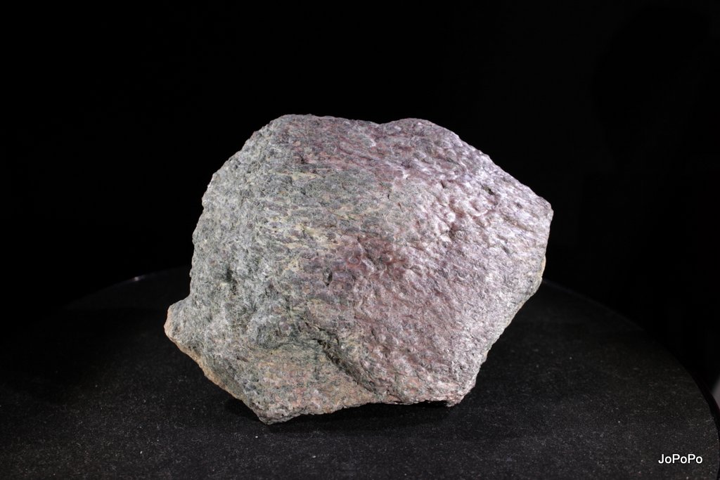

Roche typique du coin, 9cm

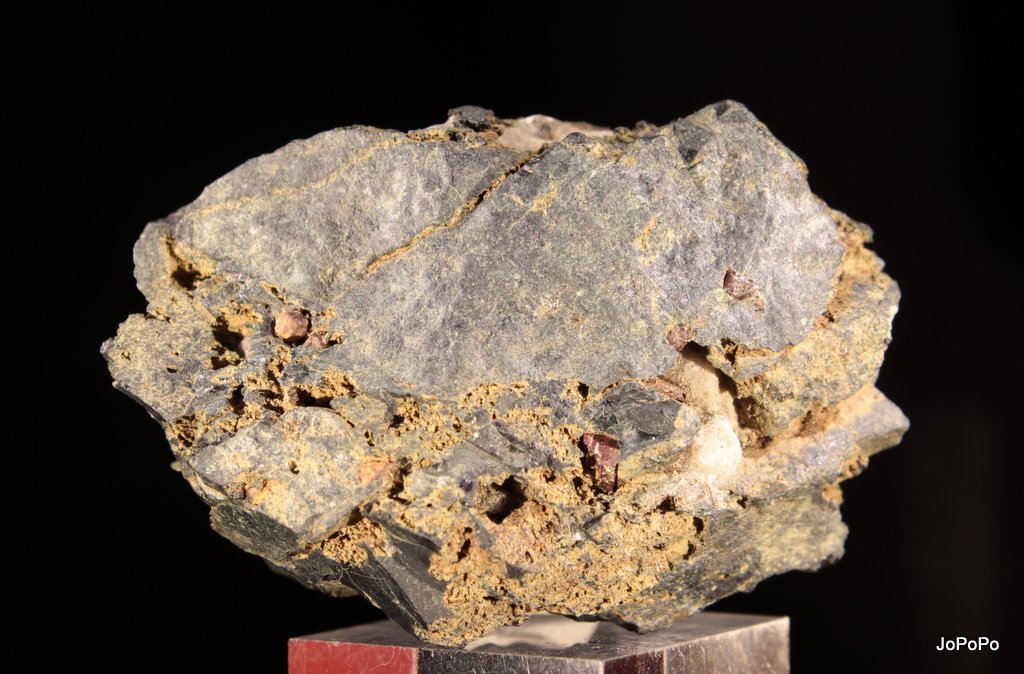

Plus atypique, bloc de 5,5cm avec une veine remplie de quelques Pyrites (ou Chalco) jusqu'à 3mm

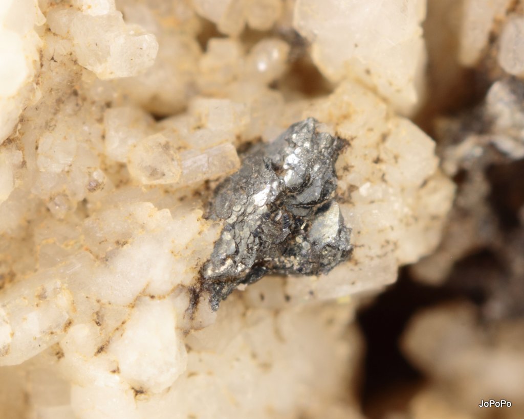

De l'Hématite, qu'on trouve rarement bien cristallisée, si on peut appeler ça bien cristallisée, 2mm

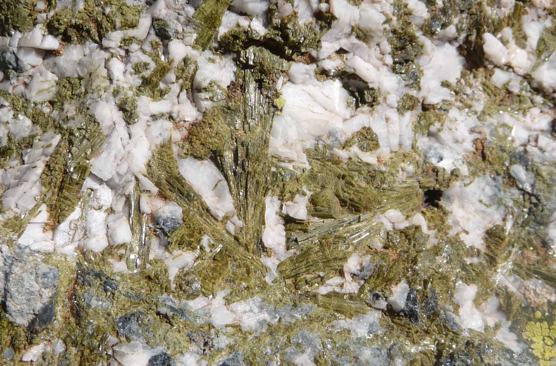

Et toujours aussi crasseux, 7,5cm de Quartz, Albite, Épidote, Calcite, et Amiante, si quelqu'un a une idée pour nettoyer tour ça sans faire se barrer ni l'Amiante ni la Calcite, j'suis preneur
Pas facile, à priori il faut choisir, ou l'un ou l'autre
Sont bizarres tes roches typiques du coin, elles sont une peu roses sur mon écran ...

Ben oui, Steph, elles sont bien roses. Parfois même carrément colorées comme des jambons !! Schistes lustrés pour moi...
Ca dépends où elles ont été ramassées, si c'est sur une tête des Pelvats c'est exclus vus qu'ils sont en roches vertes (donc vertes CQFD) et métabasaltes (gris foncés à noirs). Ou alors quelqu'un les a amené là dans son sac à dos :mort de rire: :mort de rire: :mort de rire:
En fait il faudrait en casser un fragment pour avoir la couleur de la roche "fraiche"
Steph, j'insiste mais entre le sommet du Pelvat et son contrefort, il y en a toute une bande puissante de 5 à 7 m environ. Ailleurs, c'est vert ou gris-bleuté et là, c'est rose !!
Pour preuve :
Tu fais bien d'insister, en même temps c'est bizarre ...
C'est marrant cette couleur ça fait penser aux radiolarites.. Avec vos roches vertes dessus ça me rappelle vraiment la série ophiolitique du Chenaillet

il peut y avoir des foreuses de précision comme on dégagerait des fossiles mais le problème des épidotes - zoisites de l'ubbaye c'est qu'elles sont généralement clivées, l'albite les maintient ensemble
Citation
Clinozoisite plutôt, la zoizite est un dimorphe.
A ma connaissance la clinozoizite n'est pas identifiée en Ubaye, seulement dans le haut Queyras par Lacroix et encore ... pas depuis !!!

l'image de mon précédent message a été prise à la Rocca Bianca, s'il est vrai que les analyses des roches sont faites sur des lames minces avec des échelle infra-millimétriques, il est étonnant que la description microscopique corresponde aussi bien à un élément macroscopique de ce lieu précis, comment savoir si l'on parle de microscopie ou de macroscopie ?

je n'ai rien ramassé c'est toujours là ;-) et même assez fréquent sur le secteur mais frustrant car il ne s'agit pas des epidotes-albites bien connues des environs, très très peu de cristaux terminés
