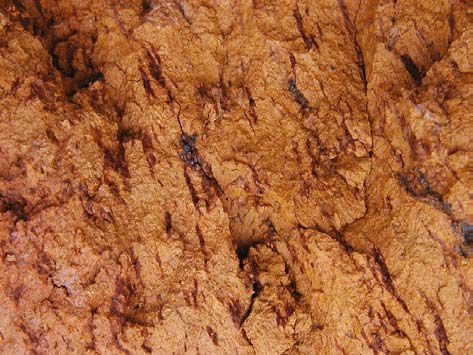

Pas de fer, ni d'aluminium, ni de bauxite, ni de garnierite.
Ce n'est pas non plus un gossan.
Malgre cela on se rapproche de plus en plus de la solution. Oui geomorpho c'etait pour taquiner, j'avais compris que tu voulais parler du sens general du terme.
Donc on est bien dans un profil lateritique. Il s'agit donc de savoir quel horizon, la nature de la roche mere, et cerise sur le gateau, le type de minerai.
J'oubliais la tres bonne remarque d'Adrien concernant l'orientation des mineraux. Et pourtant non, pas de metamorphisme....
Si pas de fer, pas d'Al, alors on est peut être dans un profil latéritique manganèsifère (cristaux apparents de manganite ?). Vu la faible dureté apparente du matériau (ça semble pouvoir se tailler à la bêche...), on doit être dans la lithomarge (saprolite), ou à la limite, dans un horizon carapacé. La roche mère pourrait être un granite (avec filons pegmatitiques ?), mais sans garantie, avec reliques de muscovite. Provenance possible (en voyant large) : Afrique de l'Ouest.
On tourne toujours autour mais ce n'est pas encore ca.
Sur la position dans le profil c'est pratiquement ca, on est presque dans la saprolite ou meme dans la saprolite (selon l''ecole' a la quelle on fait reference).
Il y a un peu de manganese, dans les taches noires de la premiere photo, souvent associe a 2 autres metaux avec le meme gueule de mineral qui tache les doigts.
Mais le principal metal economique n'est pas visible ou exprime sous forme d'un mineral particulier.
La roche mere n'est pas du tout granitique / felsique. Un autre mineral noir qui ne contient ni Mn ni les autres metaux mysteres evoques plus haut et visible sur une des photos. Il vous donnera la solution.
Provenance: pas d'Afrique de l'Ouest meme si on en trouve egalement la bas.
Adrien a eu le temps de repondre pendant que je tapais mon texte....
:bravo: Pour le minerai c'est bon. Et je precise qu'il n'y a aucune trace de garnierite, j'ai repondu non a la garnierite, mais personne n'avais encore propose le Nickel.
Reste a mettre tout ca dans l'ordre pour deviner la roche mere.
La forme des mineraux plus que leur orientation doit etre etudiee...
Ah, je vois (j'avais pas pensé au gisement nickélifère). Dans ce cas, la roche mère doit être une roche ultrabasique, genre péridotite ? Le minéral noir doit être un pyroxène, et le minéral verdâtre une lithorelique d'olivine ?
Bravo a Adrien et Geomorpho qui ont trouve ensembles les elements de l’enigme. La presence des orthopyroxenes permet de parler d'harzburgite.
Une des réponses qui pouvait etre acceptee : laterite jaune nickelifere issue de l’alteration d'une harzburgite. C’est la premiere partie de la reponse qui pourra varier en fonction de la nomenclature qu’on adopte.
La premiere photo montre ce qu’on appelle le minerai de transition, qui en fait est encore de la saprolite mais au dessus de la ‘saprolite de la nomenclature miniere’.
On distingue des reliques d’orthopyroxenes de teinte rouille tres aplatis. Les taches noires sont constituees d’hydroxydes de Co-Ni-Mn de type asbolane – heterogenite.

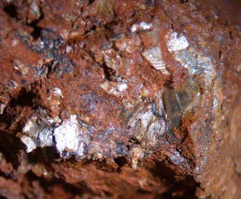

Les petits cristaux brillants (zoomes sur la troisieme photo) sont egalement des reliques de pyroxenes, moins alteres, mais transformes en bastite (ce qui permet avec la présence de traces d’asbolanes de dire qu’on est a la base de la laterite jaune ou dans la zone de transition pour cet echantillon).

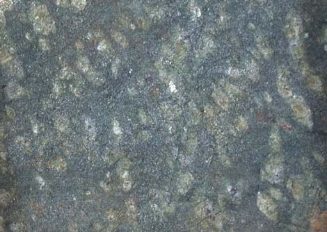

La deuxieme photo est plus typique du minerai dit pauvre : la laterite jaune. On ne distingue que les pyroxenes aplatis (compaction de la roche alteree sous son propre poids), et quelques grains de chromite qui sont les seuls mineraux a n’etre quasiment pas alteres.
Le gros du nickel n’est pas exprime mineralogiquement, il se trouve dans les hydroxydes de fer qui constituent la quasi totalite de la laterite jaune.
Contrairement au minerai saprolitique (ou garnieritique meme si ce dernier n'existe quasiment plus) dont les reserves sont en voie d'epuisement dans de nombreuses regions, les laterites sont le minerai de nickel d’avenir en Caledonie, aux Philippines et en Indonesie. De relativement faibles teneurs (autour de 1,6 % Ni pour les échantillons presentes) mais des volumes exploitables enormes.

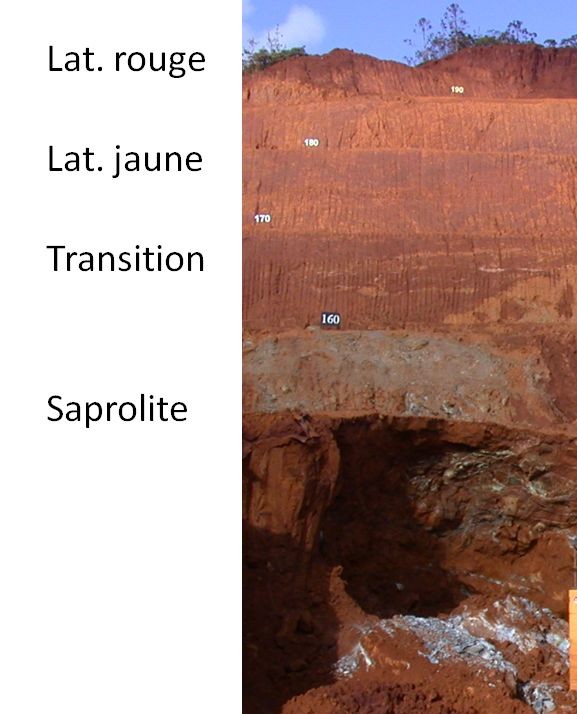

Un profil du Sud Caledonien a titre d’exemple (avec nomenclature miniere):
