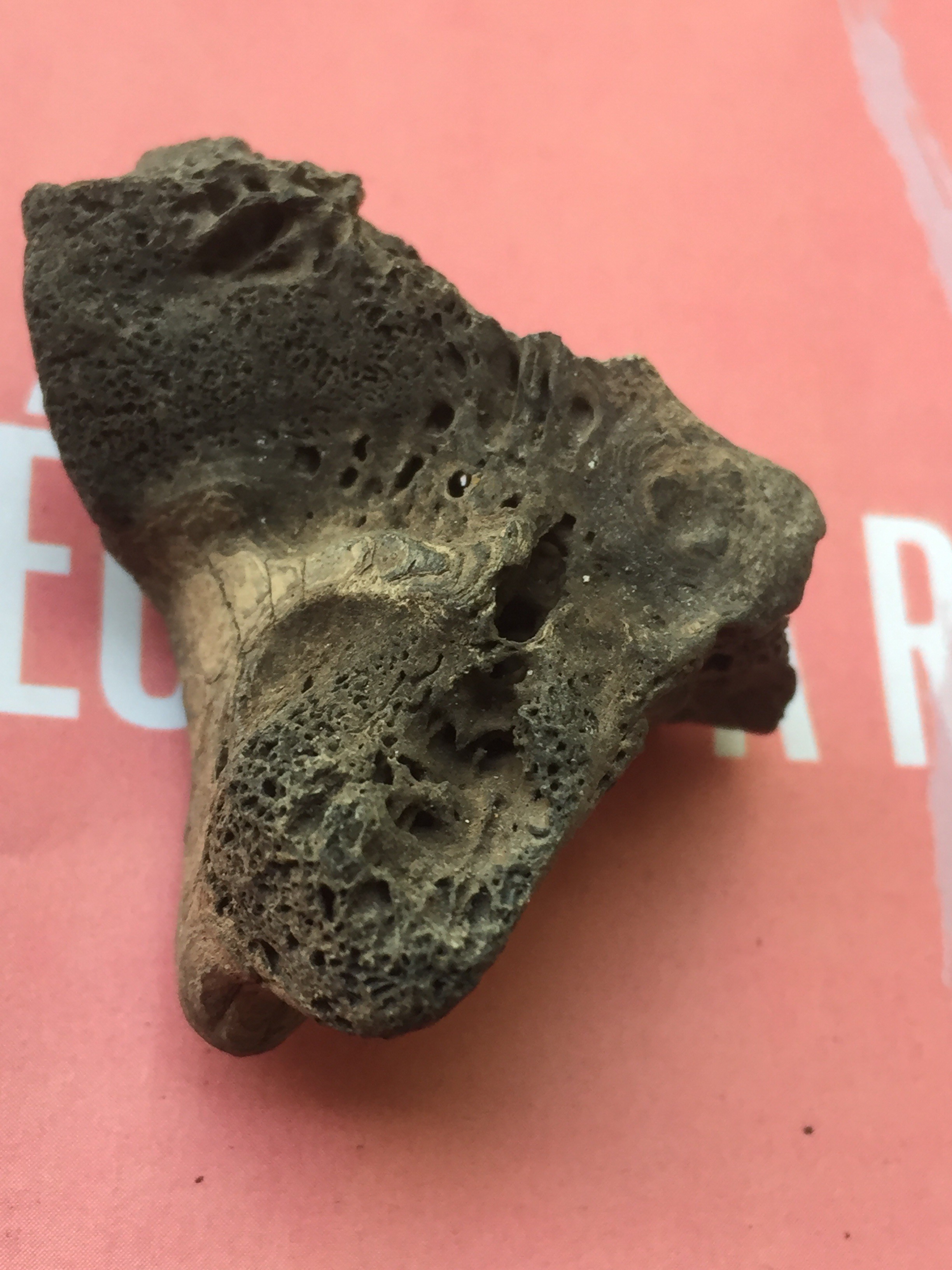

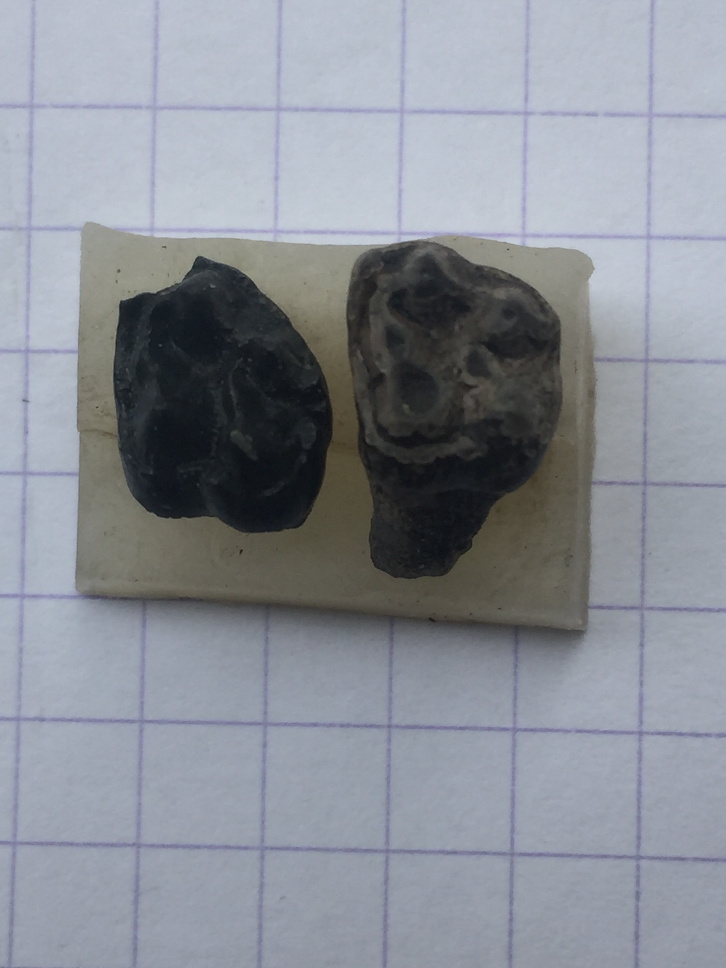

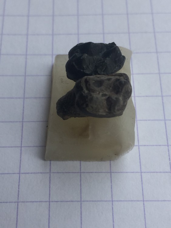

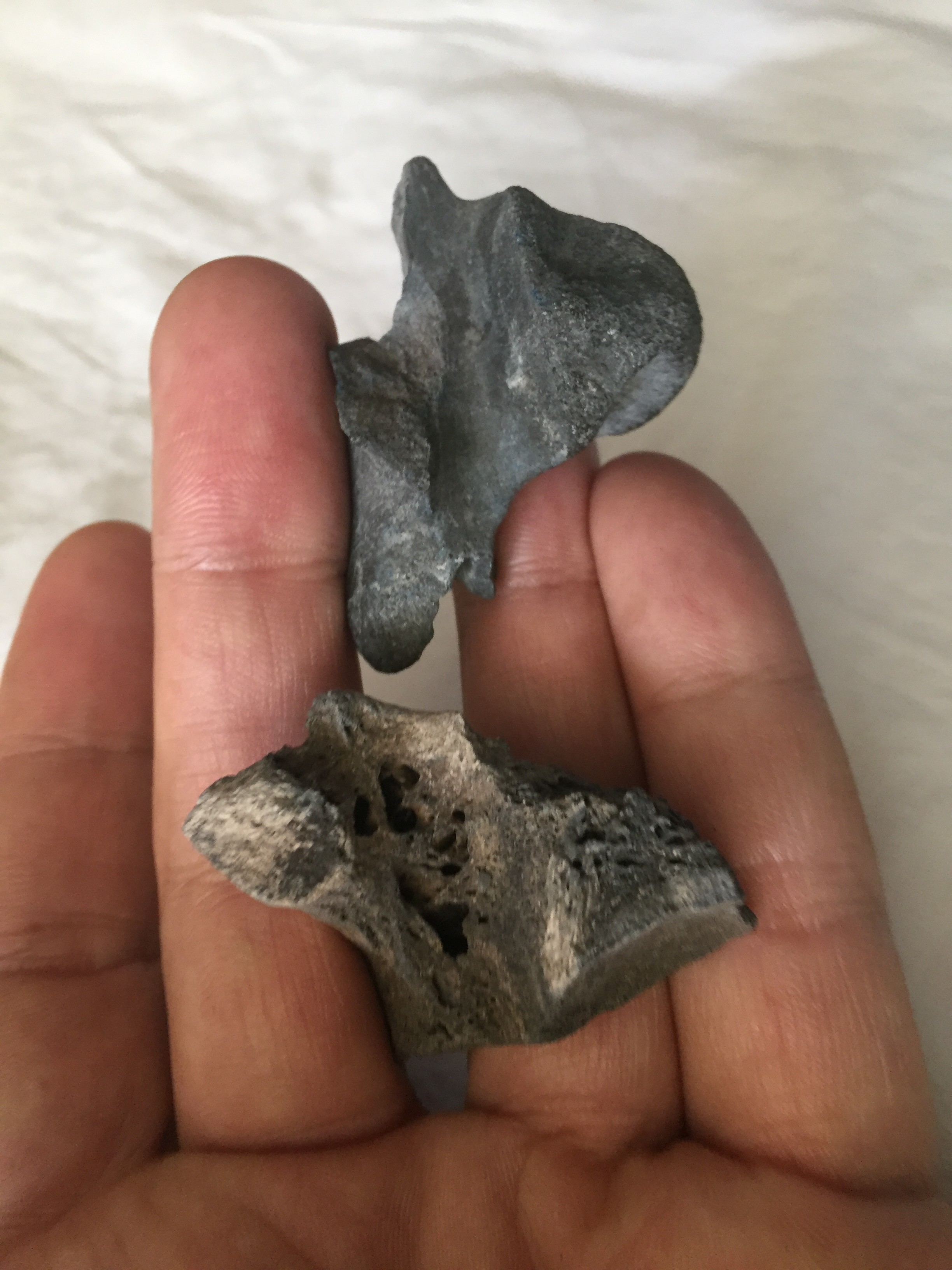

Vue de la parois des foramens vertébrales de deux rogatons d’os de crocodiles. La pathologie est en bas!
Diagnostique: cela ressemble à la tuberculose
L'état de surface extérieure n'est pas moins catastrophique. ce qui reste du corps vertébrale est couvert de vacuoles, le processus caudal présente qu'une petite fraction de la facette articulaire, le pédicule est perforé de part en part.
Tuberculosis-like respiratory infection in 245-million-year-old marine reptile suggested by bone pathologies: https://royalsocietypublishing.
 Quelques achéozoonose  et maladie de Pott :https://journals.openedition.org/archeopages/308
Lien vers le commentaire
Partager sur d’autres sites
Il y a 2 heures, elasmo a dit :
Salut Gaël
Ne serait ce tout simplement pas une pachyostose plutôt qu'une pathologie ?
tout simplement par ce qu'il n'y a pas d'épaississement, bien au contraire!
Un cancer? Le protocole pour éliminé cette possibilité est décris dans la publie cité plus haut!
Une ostéomyélite? Oui! Cela ressemble à la tuberculose et c'est une zoonose fréquente des reptiles... C'est du croco:yes3:c'est sur que que le prélèvement bactério, on oublie:rougir:
Ostéomyélite tuberculeuse     .zoonose reptile tuberculose
Pour l'arthrite du dino des vaches noire, j'ai eu des messages ou l'on m'affirme que les cales étaient d'origine traumatique! si cela peut faire plaisir mais c'est de l'arthrite:desole:
Pour les Iguanodons de Bernissart, Ben, voir le sujet! les fracturations squelettiques des planches de G.Lavalette ne sont pas causé par un transport post-mortem:desole:
J'ai fait presque la même avec le mastodonte de Cuvier en présence de P.Tassy, on va pas en faire un fromage, surtout que trouvé des pathos sur du croco, c'est vraiment pas ce qu'il y a de plus rare, c'est même la norme sur les squelettes complet de reptiles aquatique.

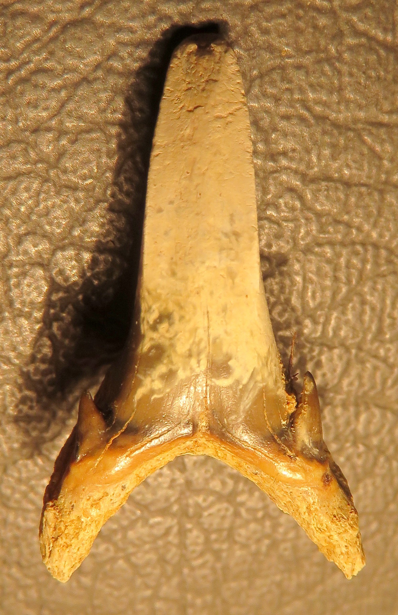

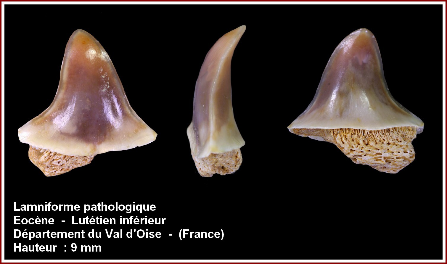

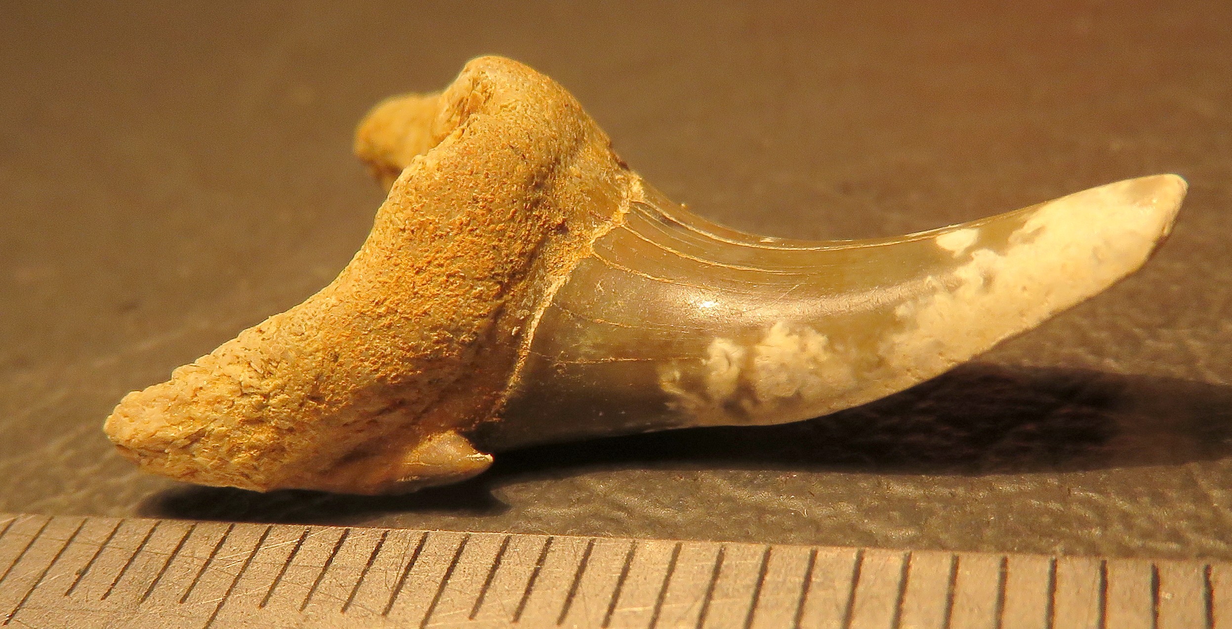

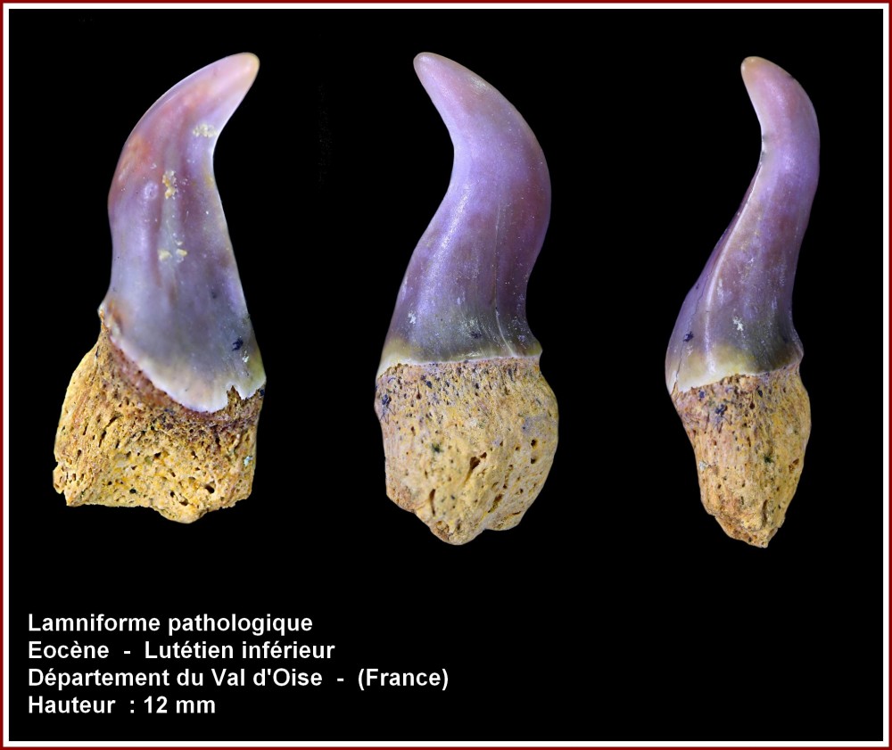

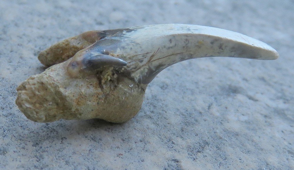

Elasmo : suis un peu nul :elle a quoi ta dent :une courbure anormale...?
je  vous "présente" une dent de requin (hauteur +/-35mm et "cliché""rapide") pas pathologique
 mais un peu spéciale :
1/pour l'origine :Burdigalien de Labrède-33
2/pour l'espèce :j'hésite entre Isurus desori et Carcharias acutissima : je penche un peu plus
pour l'Isurus : pas de trace "apparente" de denticule et un trou nourricier notable sur la face
postèrieure de la racine...
3/Je "soupçonne" la dent d'avoir été digèrée (par son propriétaire ou par un tiers?) .
L'émail a été "dissous" à 95% (subsiste quelques "traces"), mais la dentine , pourtant moins
dure (se raye pratiquement à l'ongle) a été "préservée".
En tout cas , elle a subi une action chimique (plus que mécanique) : sinon la dentine serait plus
dégradée..les coquilles de la même couche sont plus ou moins usées (action mécanique) mais
dans un état global plus que correct (certains gastèropodes ont encore de la nacre dans l'ouverture)
J'ai aussi questionné deux récolteurs "notables" de ce (petit) gisement :leurs dents de cette
"couche" sont normales (émaillées donc).
ps une discussion (en anglais) sur ce "sujet" :
http://www.thefossilforum.com/index.php?/topic/18086-shark-tooth-composition-digested-teeth/
Oui c'est bien la courbure qui est anormale, cela peux ne pas trop se voir sur la photo, mais la dent est bien anormale
Pour ta dent, personnellement je pense qu'il s'agit surtout de destruction au cours de la fossilisation ou après la fossilisation, mais pas de pathologie du vivant de l'animal, cependant je ne connais pas ces faunes

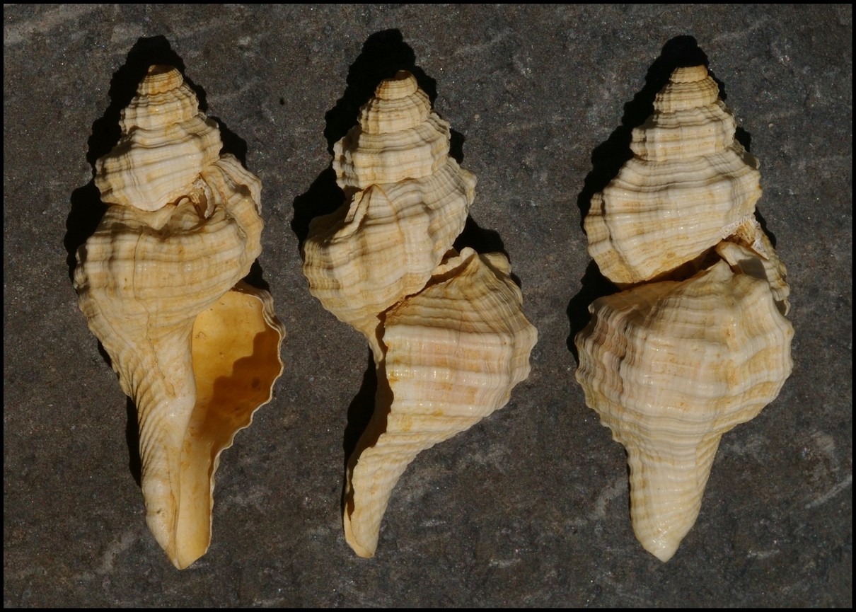

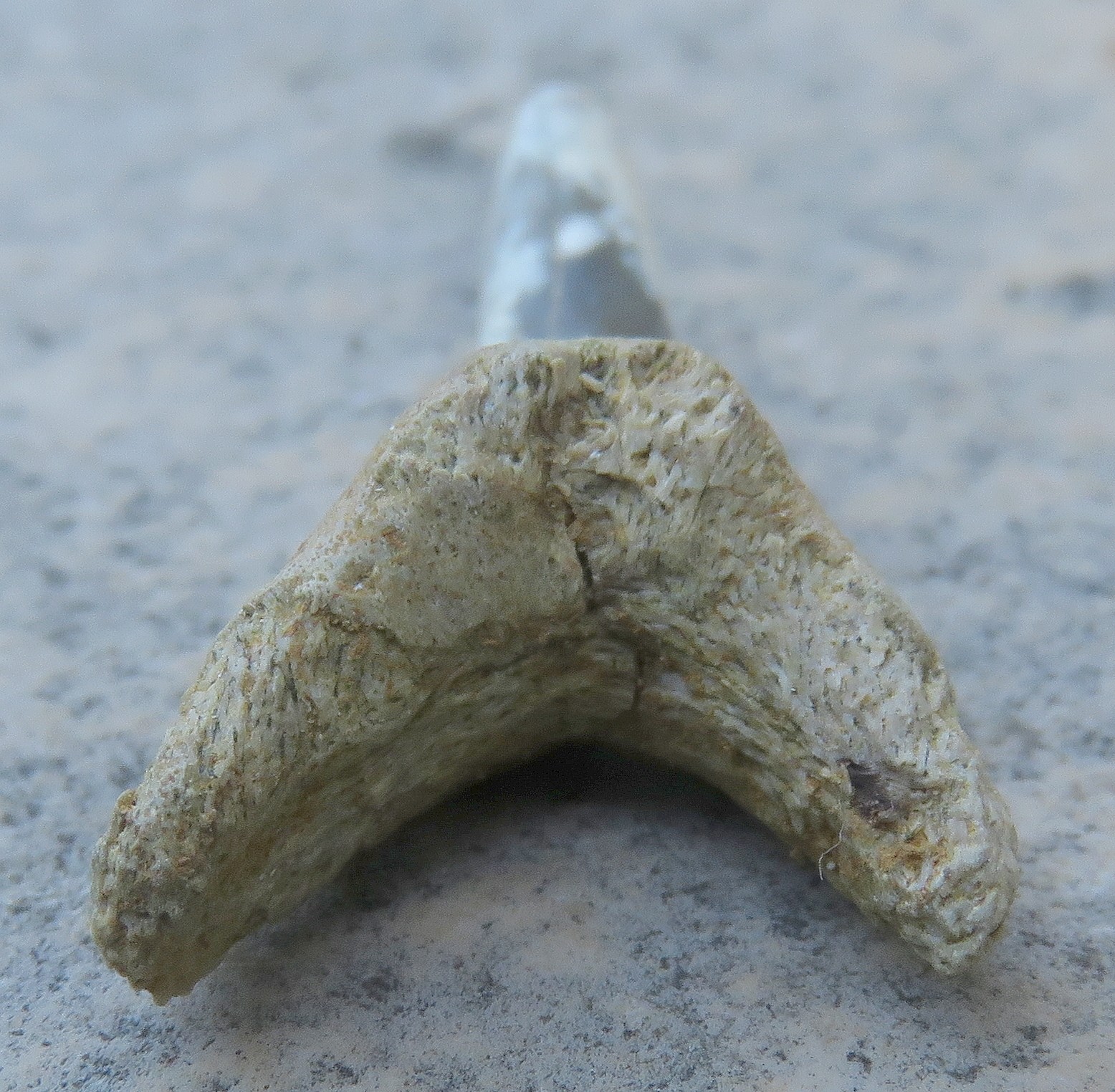

Caterpillar : une Nerita plutonis (joli nom imagé) ta nérite ,n'est ce pas?
Ci-dessous un "tordu" de l'Aquitanien de Saint-Avit ("Basta")-40 .Je précise
qu'il n'est pas cassé
,mais a connu quelques problêmes de croissance...(longueur+/-35mm)
Pour l'espèce ..je pense à Ranularia multicostata (coss&peyrot) : pas courant,
mais qui n'est peut-être qu'un Cymatium subcorrugatum (et synonymes..)
entre 2 phases de croissance: pas de bourrelet formé sur le labre...

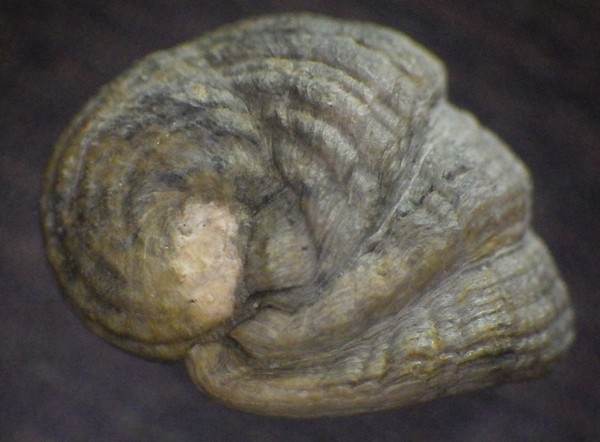

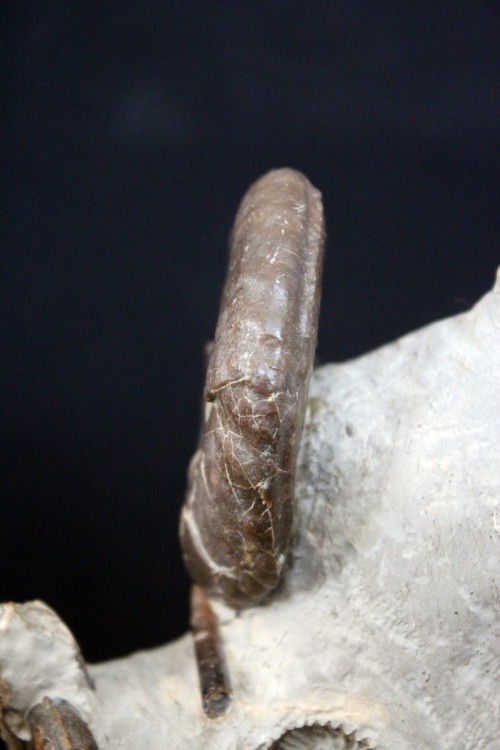

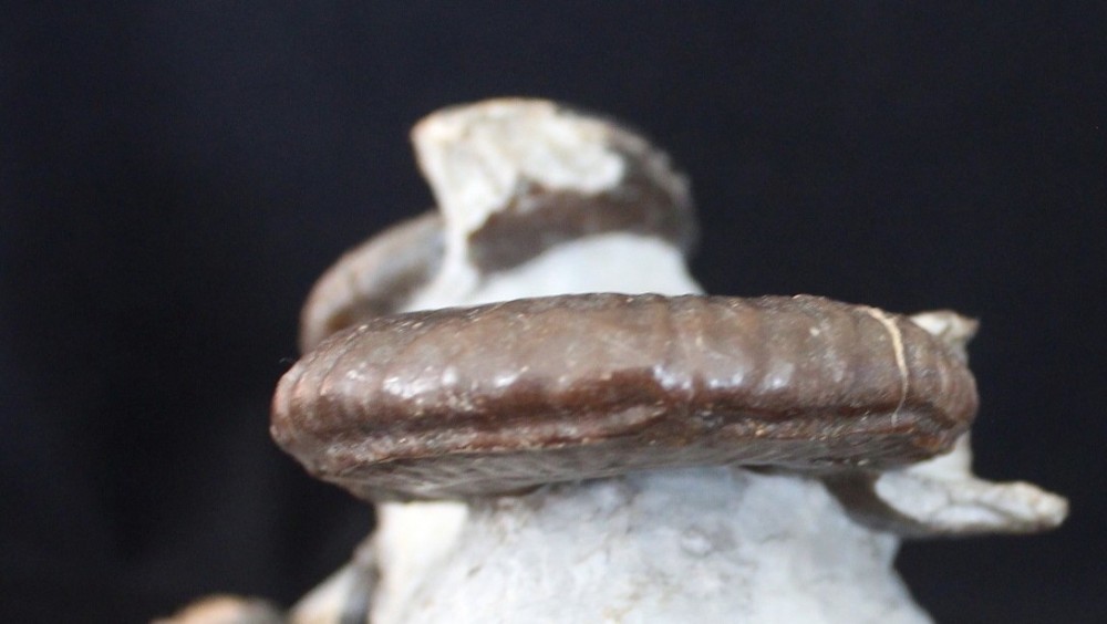

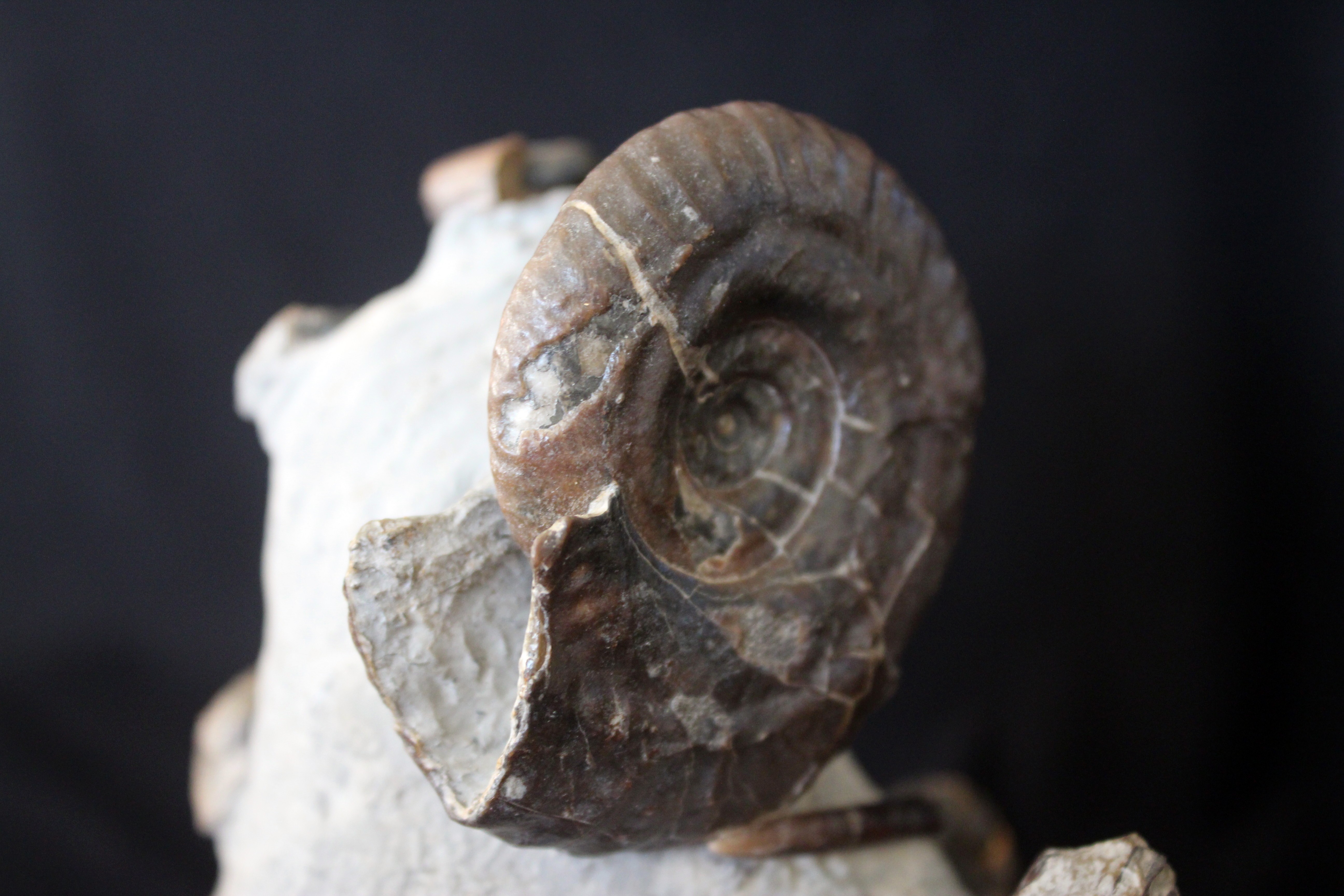

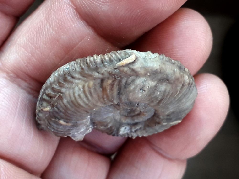

Bonjour Gryph
...ça n'a pas l'air de réveiller grand monde !!...belle pathologie quand même...
Voici une hildoceras semipolitum qui a subi aussi !..
Elle a bien son sillon ventral mais la carène est absente  si ce n'est une trace décalée sur le côté ...
Je ne pense pas que ce soit une blessure car cette malformation semble continuer dans les tours internes ..
Joli spécimen, très intéressant (tout comme celui de gryph58) :sourire:
Il y a 5 heures, lytomania a dit :
Je ne suis pas certain de comprendre pourquoi le fait que la déformation commence (plutôt que « continue ») dans les tours internes écarterait une blessure. Un spécimen ayant été blessé au stade juvénile ne pourrait pas en garder des séquelles jusqu'au stade adulte, voire sénile ?
Superbe cet Hildo, bravo Lytomania !
Je suis de l'avis de Dasyatis il n'y a pas de raison pour que la cicatrice d'une blessure ne se prolonge pas sur plusieurs tours bien que sur la plupart des spécimens que j'ai vu l'ammonite reprend son ornementation normale après environ la moitié d'un tour.

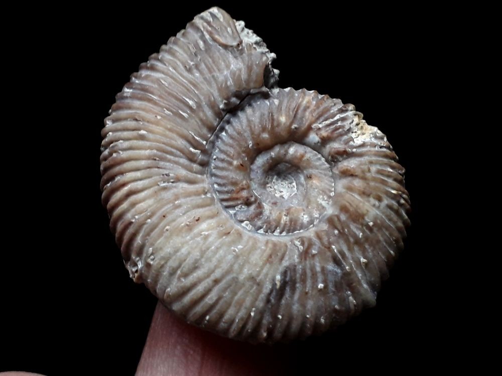

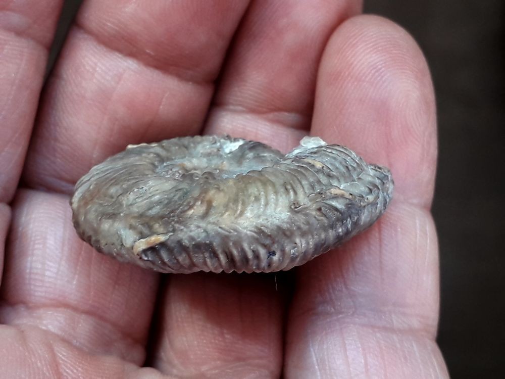

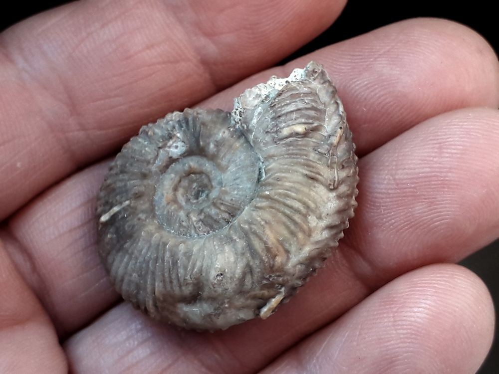

Tiens ça me fais penser que je n'avais pas posté cet Ebrayiceras du bathonien inf de la Nièvre.
Vu comme ça c'est une ammonite presque normale à part 2 côtes qui se rejoignent en bas à gauche.
