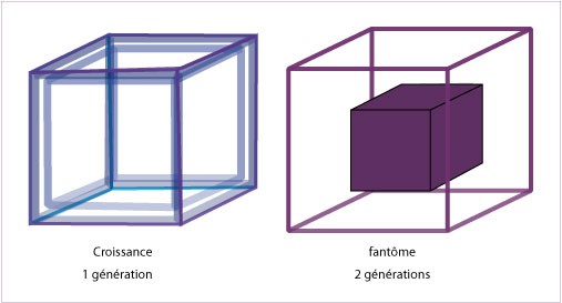

"Si la croissance se fait suivant les plans (100) et qu'il y a des différences de composition chimique lors de la croissance tu peux très bien avoir des cubes imbriqués les uns dans les autres en une seule étape de croissance"... Je crois que c'est ce que je dis aussi non, les plans en moins ?
"Ainsi, s'il n'y a qu'une seule évolution de composition, on peut aboutir à un fantôme en une seule étape" : alors ce n'est alors pas un "fantôme" pour moi mais peu importe, je crois qu'il ne s'agit que d'une variation de la définition.

Pour Lionel : Ok, j'ai pigé ce que tu voulais dire. Pour Arbouët et essentiellement pour les dernières découvertes, je crois singulièrement qu'il y a (je tenterai de mettre une photo mais c'est pas facile à photographier) un cube puis un stop (plus ou moins long ?) puis une reprise. Sur les petits cubes "centraux", il y a des traces d'altération/hydrolyse : cela me faisait donc penser qu'il y avait "deux générations" successives et pas seulement une variation dans la composition...

Effectivement Augustin, je commence à en avoir vu pas mal de ce coin, chez un peu tout le monde et (je crois que) celles à "fantômes" réels ne sont sorties que récemment (en gros 6 mois), ce qui n'enlève rien à ce qui a été trouvé depuis 15 ou 20 ans. En me relisant, j'ai dit une bêtise : les petits cubes ne sont pas "centraux" mais posés sur gangue puis il y a une reprise qui les englobe...

Bien joli et typique ce matériel des "pré-Pyrénées"... Juste une question de pinaillage : pour les fluos d'Arbouët, je penche plutôt pour "croissance" (1 seule génération) car les fluos à fantômes (que je cromprends par 2 ou plus générations distinctes) semblent assez rares à Arbouët et découvertes, je crois, il y a peu seulement...mais peut-être y en a-t-il eu avant et c'est un peu passé inaperçu ? Si quelqu'un sait ...

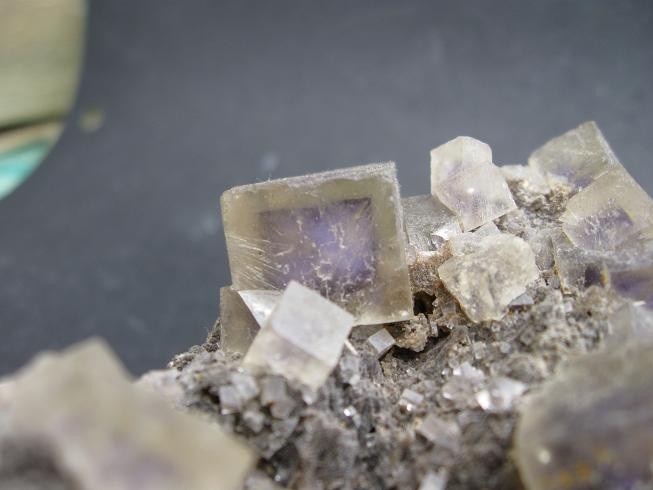

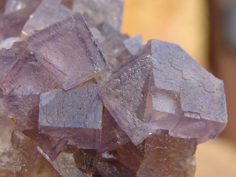

vous voulez parler de ces fluos :
sorties été 2009 je crois ....

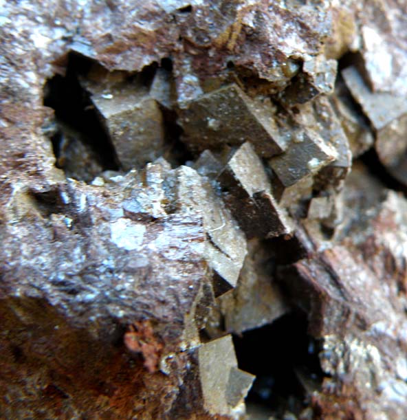

La magnétique automorphe est présente dans toute la colonne calcaire mais les plus beaux individus se localisent en bordure de « rognons » calcaires émoussés (zonalité ?), faisant ressembler l’ensemble à une « brêche » minéralisée à éléments arrondis, ces éléments étant parcourus par de fins filonnets d’oligiste souvent altérée. Malheureusement, c’est également en bordure de ces rognons que s’est développée une importante couronne d’oxydes (les magnétites sont aussi parfois altérées), épaisse parfois de plus de 2cm.

Photo 2 : quelques cristallisations sidéro-ankérite dans de petites vacuoles. Il y a peut-être plus gros et plus joli à chercher

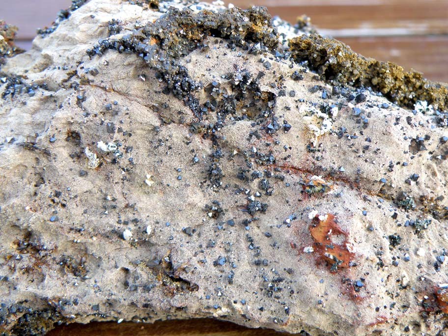

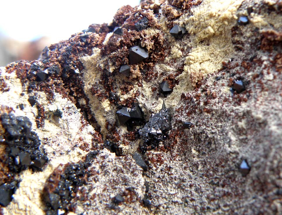

Photo 3 : un bloc de calcaire (champ de la photo = 10-12cm) montrant la multitude de magnétites (petites), ainsi qu'une frange altérée à hématite (haut de l'échantillon)

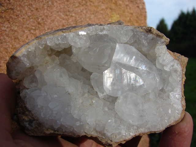

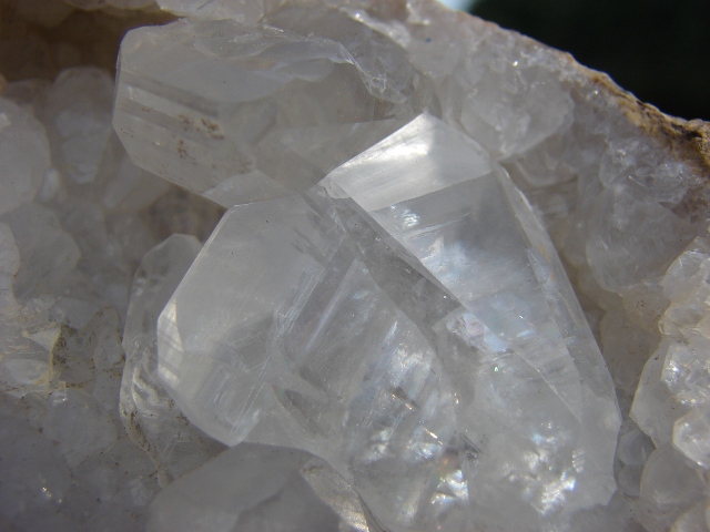

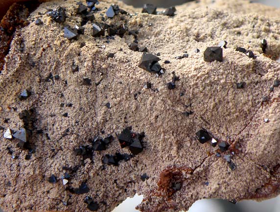

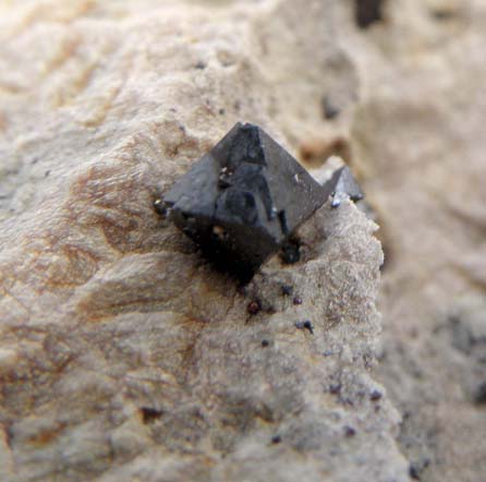

Photos 4 et 5 : quelques vues d'échantillons à magnétites

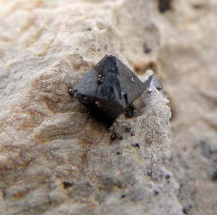

Photo 6 : vue rapprochée d'une magnétite (0.5mm rectifié message plus loin : 0.5cm) en partie (je crois) altérée

Très jolie ces magnétites ! C'est impressionnant : elles ressemblent comme 2 gouttes d'eau aux magnétites boliviennes sorties ces dernieres années en terme de gangue, de présentation !! (attention pour éviter toute polémique : je ne remets nullement en doute l'origine de ces pièces ... je fais juste une comparaison)
