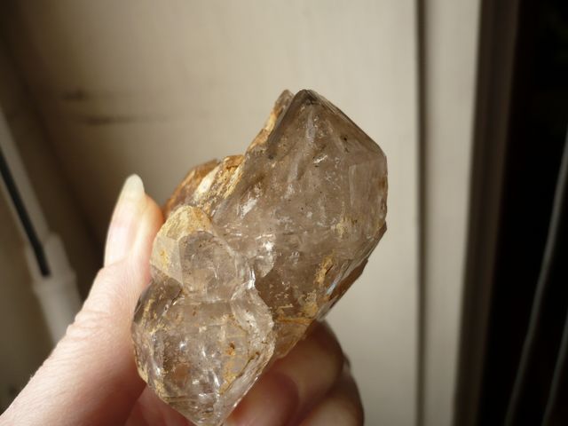

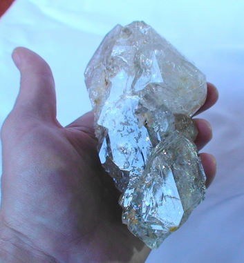

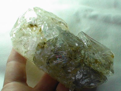

En revanche , voici un quartz fenêtre du gard avec inclusions d'hydrocarbure.post-20-1236147194_thumb.jpgpost-20-1236147255_thumb.jpg

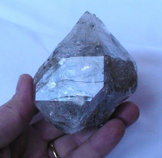

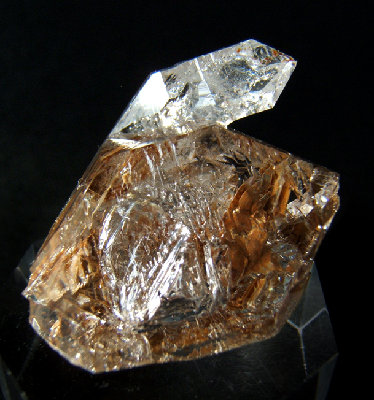

Et pour ceux qui ne les connaissent pas un petit quartz du val nervia en italie,récupérée sur le net,je m en excuse par avance.

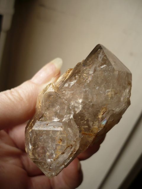

:help1: Salut JC celui du message #62 a été recupéré in situ......dans la même région :surpris: , mais hélas les plus beaux font tout juste 2cm avec inclusions, et d'autres plus grands 7 a 10cm mais incolore :ye!:
salut chantal, je voulais savoir si c'était toi qui avais trouvé celui du gard ou si tu l'avais acheté ou échangé.
allé a plus

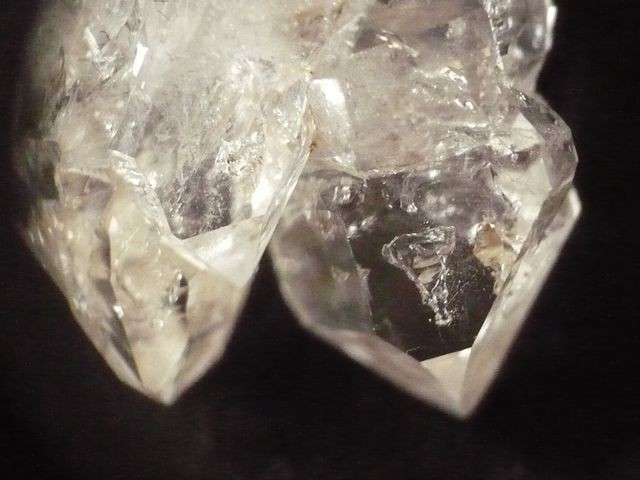

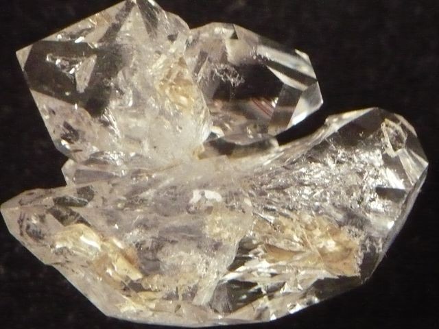

SIO2, un joli petit diamant avec inclusions d'Isère. Trouvaille persopost-20-1236176752_thumb.jpgpost-20-1236176790_thumb.jpg

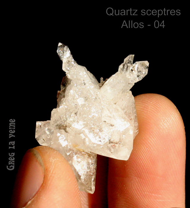

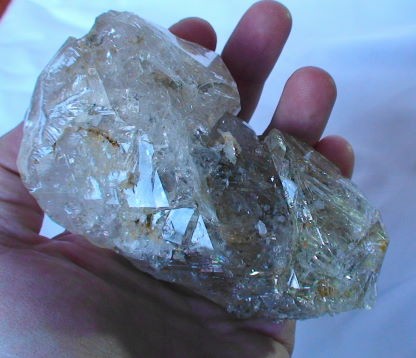

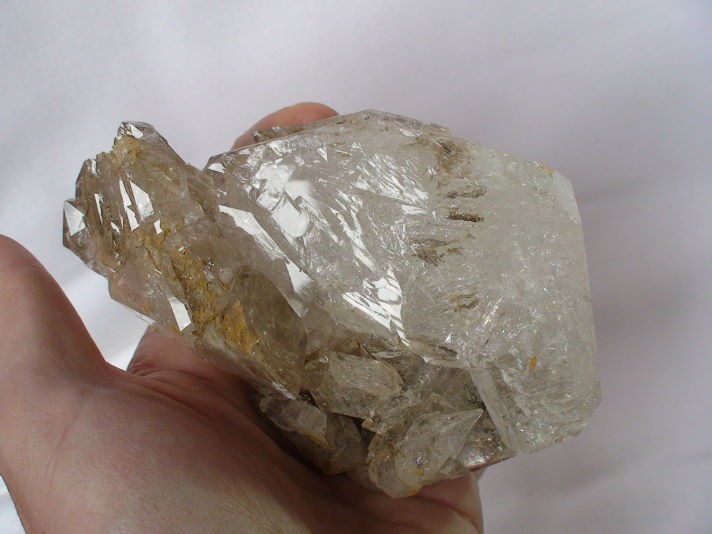

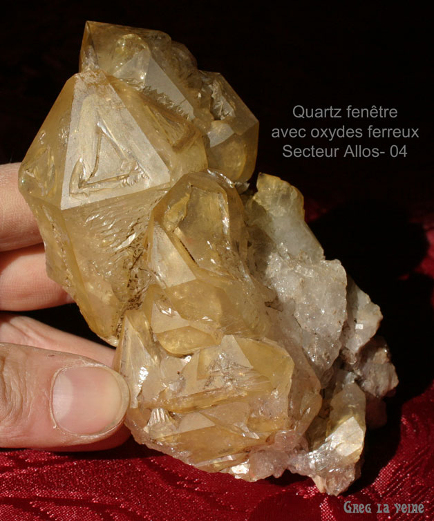

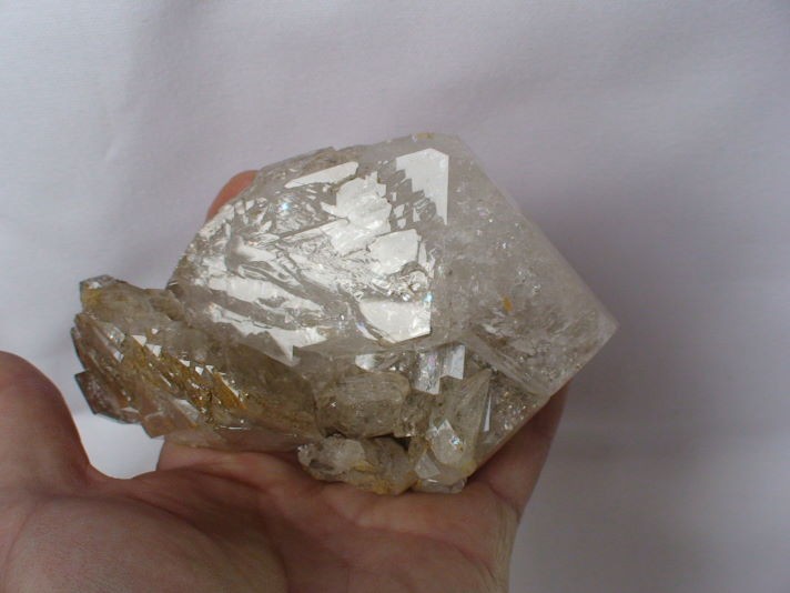

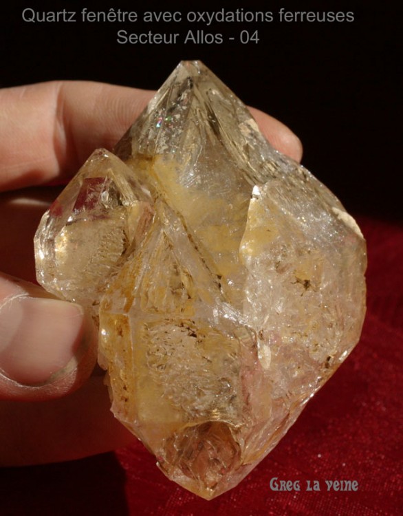

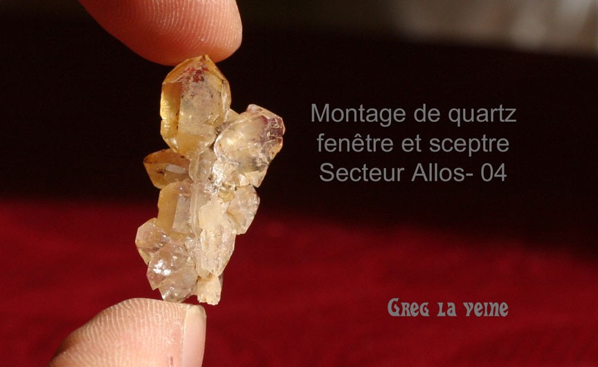

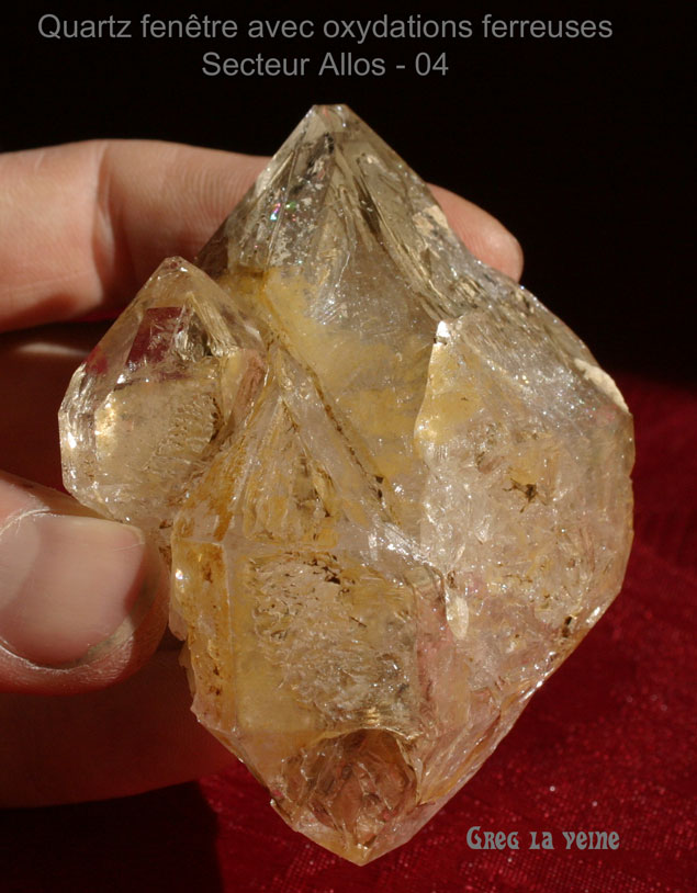

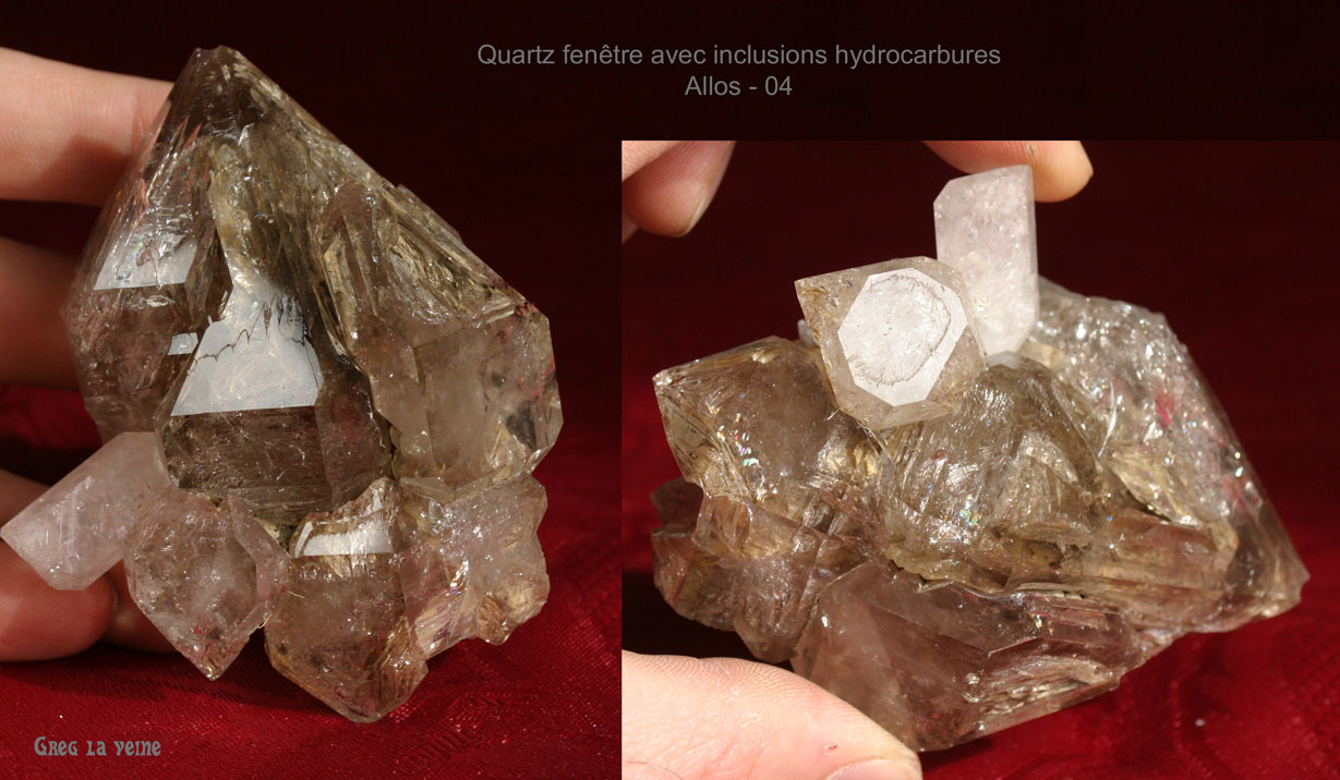

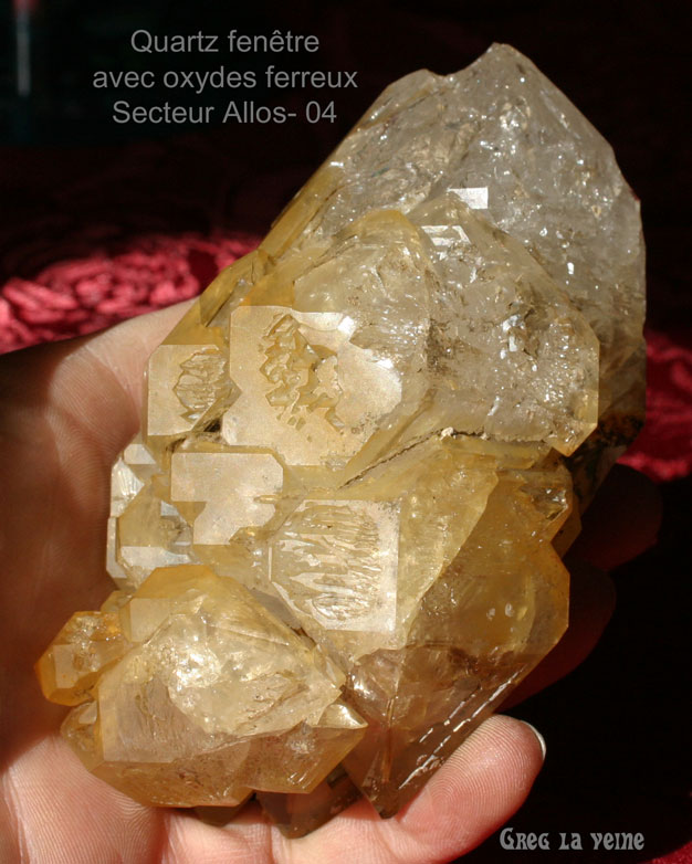

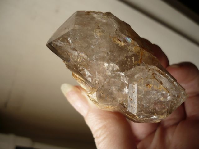

Pour revenir au sujet initial du post, quelques quartz du "secteur d'Allos". toutes viennent du même endroit (2 fentes verticales) + une "poche" (!) remplie d'un amas de quartz exploitée par ma femme. 1991
Plusieurs photos de la même pièce, mais ces quartz sont plutôt difficiles à photographier (et ma technique est pas encore au point)
