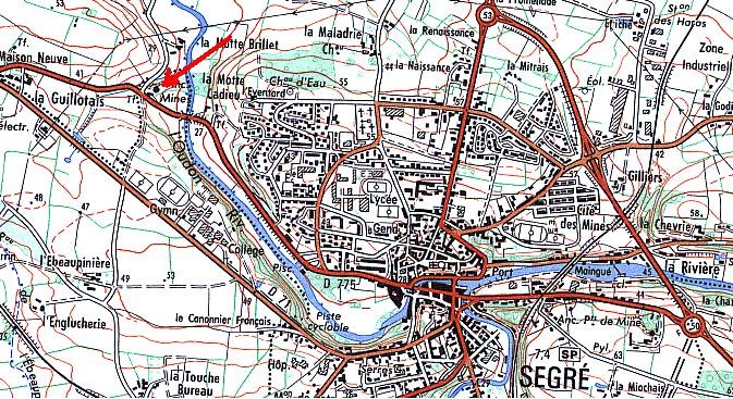

re bonjour,
post-2743-0-40314500-1295987062_thumb.jp
quand on est passé il n'y avait plus qu'une dalle de béton .
à plus .............
ça colle parfaitement avec le château d'eau que l'on voit sur la photo et qui est bien mentionné sur la carte. Maintenant que je connais l'emplacement, faudrait que je fasse des fouilles dans mes archives sur le sujet afin de retrouver son nom et sa fonction. mais vu la taille c'était vraisemblablement un puits de service. Si je trouve je te tiens au corant. :merci:

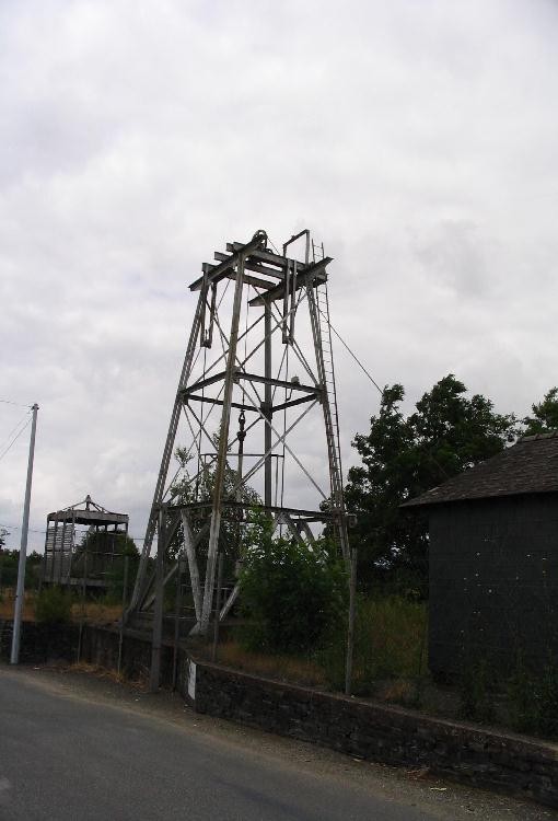

Quelqu'un à t'il la liste des chevalements encore debout et leurs emplacements en France, dans notre coin :
1 ardoisière de Mael-Carhaix 22
1 mine de montbelleux luitré 35 (la mairie n'ayant pas les moyens de le maintenir en état voulait le faire tomber je ne sait pas si il est tombé ou pas)
2 mine de fer Nyoiseau 49 BoisII et BoisIII
1 mine de fer Segré 49
1 mine de charbon Montjean sur Loire 49
2 ardoisière de Renazé 53 Lonchamp et Aubinière
1 mine de charbon Faymoreau 85 (sur la commune de Puy de Serre)
1 ardoisière de Misengrain Noyant-la-Gravoyère 49 (il en reste peut être d'autre sur ce secteurs mais les ardoisières ne sont pas mon centre d'intérêt donc je n'est pas poussé mes recherches)
chevalement de l'Aubinière Renazé 53

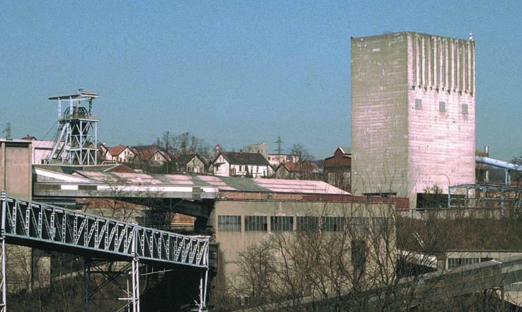

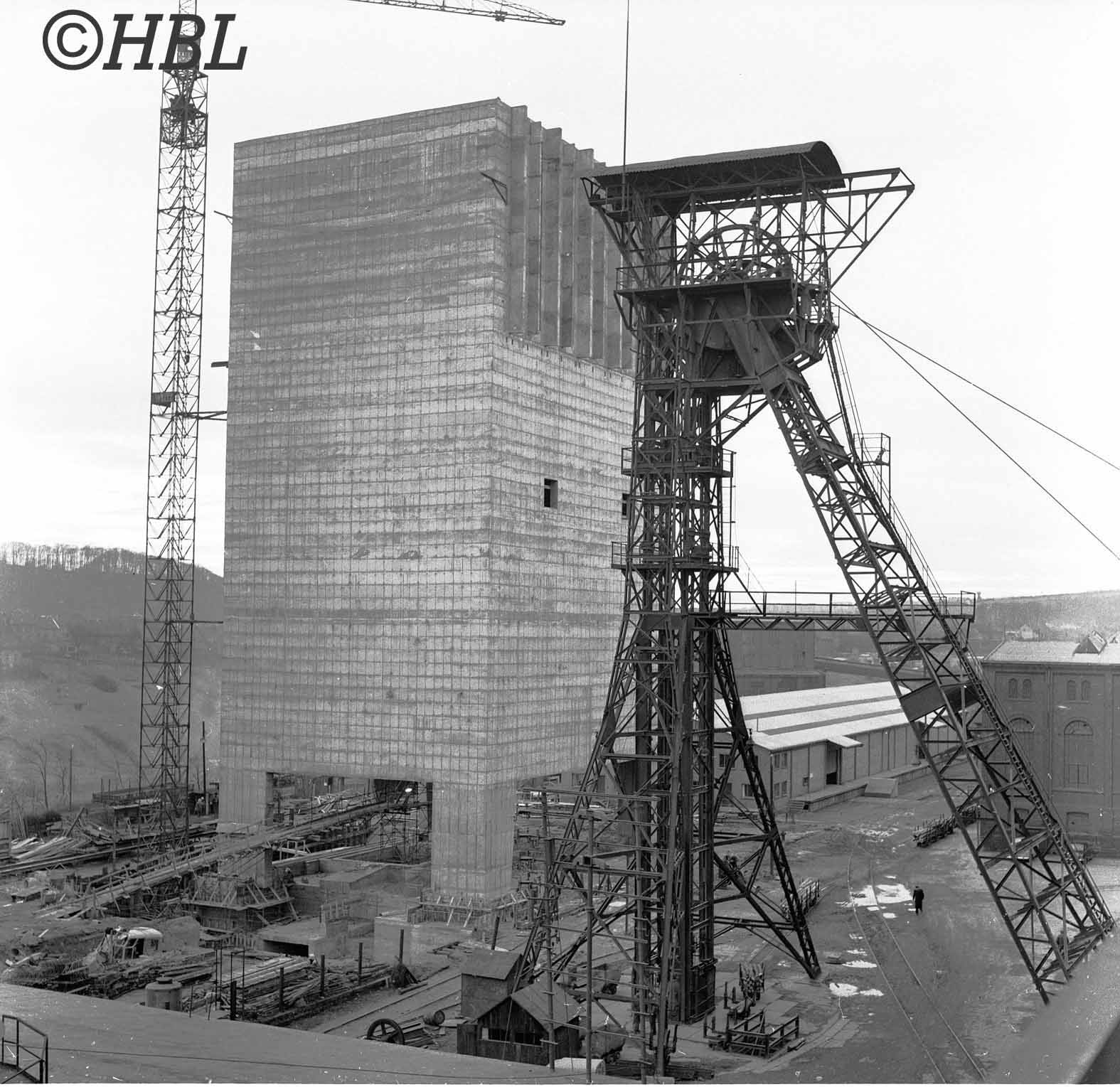

J'ai l'impression que la tour est Wouters 2 et le chevalement Wouters 1, on aurait un nouveau puits foncé à proximité immédiate d'un ancien (curieux !
Attendons de voir si Clerguemort passe par là

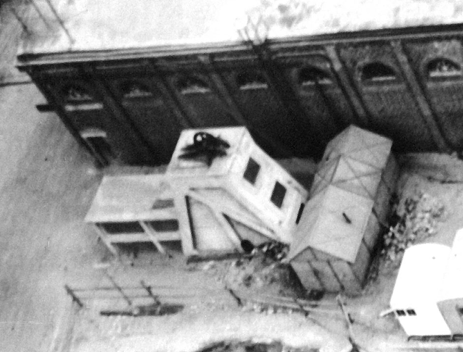

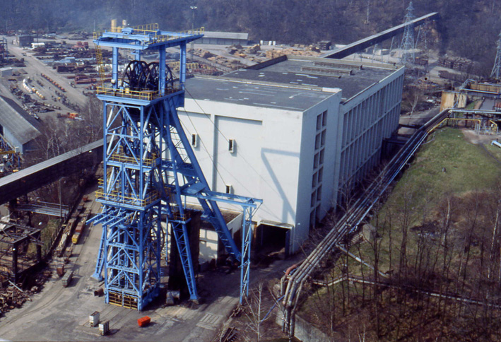

Salut Serge et les autres
l'histoire du carreau de Merlebach est complexe. Il y a eut 4 puits foncés sur le carreau :
- le premier foncé en 1855 appelé puits Hochwald ou puits 4, 267 m de profondeur. Il fut maintenu pour l'aérage et équipé en 1936 d'un petit chevalement en béton, démoli en 1982.
- le second fut le puits 5 également appelé Vouters 1, foncé en 1872 à 756 m de profondeur, il sera équipé d'un grand chevalement métallique qui sera démoli en 1962 lors de la mise en service du puits Vouters 2.
- Le puits Freyming, foncé en 1905 à 772 m, en 1949, il est équipé d'un chevalement métallique à double compartiment exclusivement réservé à l'extraction avec 4 skips.
- Enfin le puits Vouters 2, foncé en 1958, 1327,40 m de profondeur, 7,50 m de diamètre, double compartiment réservé au matériele te au personnel. Il est équipé d'une tour d'extraction en béton (les machines sont situées au sommet de la tour).

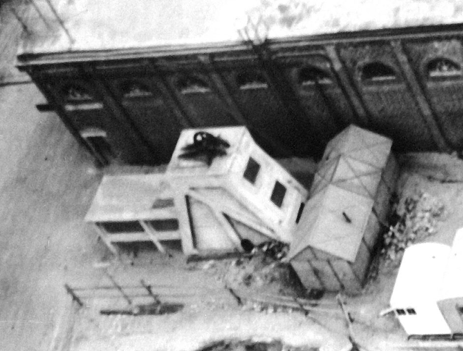

Ci joint photos NB : puits 5 et puits Vouters en construction - Petit chevalement du puits Hochwald (ou puits 4) Photos HBL.

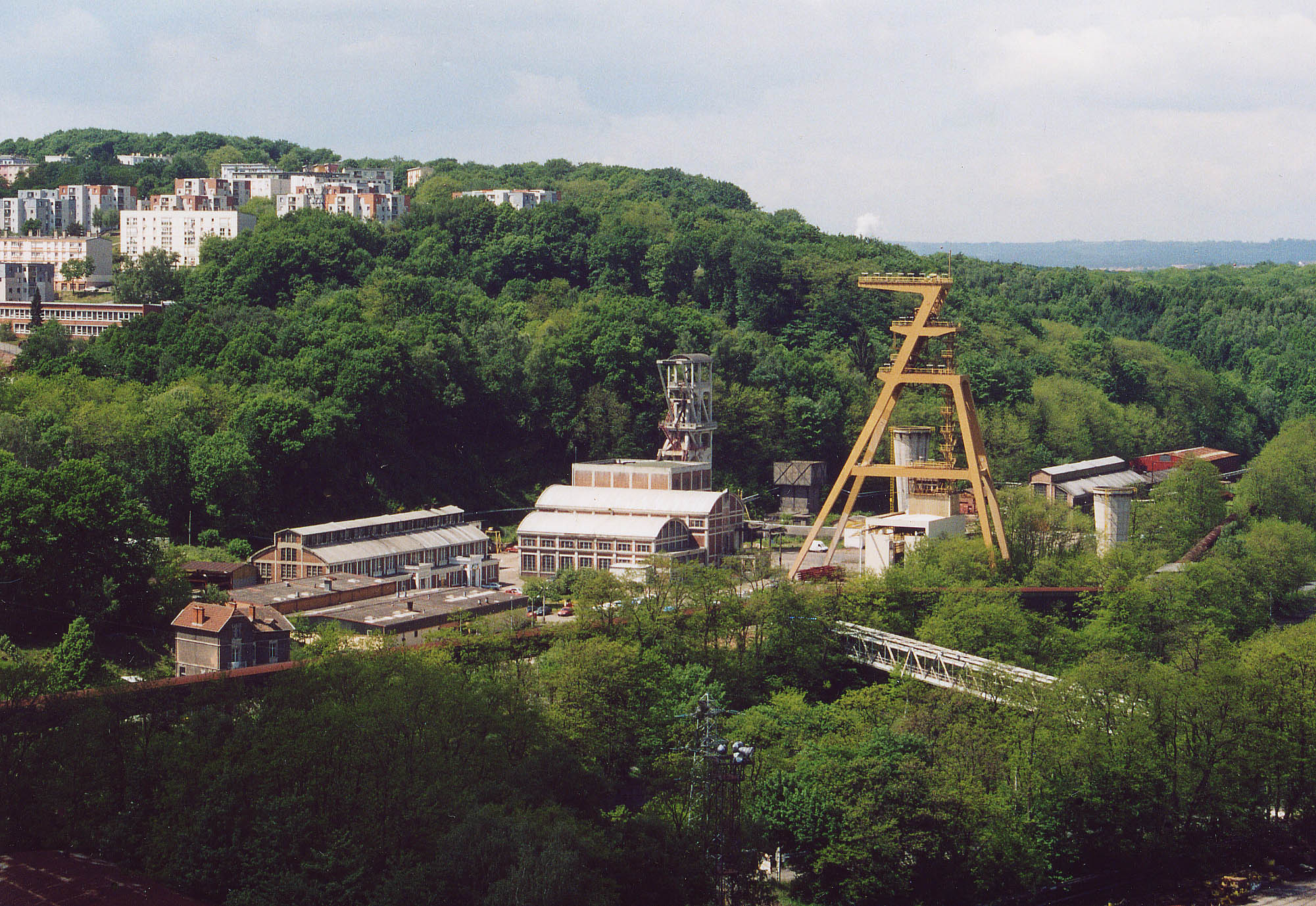

Photos couleur, le puits Vouters 2 (tour) et le puits Freyming vu depuis le sommet de Vouters 2 en 1988 (photos perso)
Le puits Vouters 2 a été creusé en 1958 pour remplacer Vouters 1 qui ne faisait que 3,65 m x 4,50 de diamètre et ne permettait pas d'atteindre les couches profondes du gisement. Le puits V2 avait 7,50 m de diamètre et le puits Freyming 6,50 m.
Cette modernisation a permis la concentration des autres puits (Cuvelette, Reumaux et centre). En 1968, ce siège produit 18466 t nettes par jour, 5500 mineurs y travaillent, c'est l'un des sièges les plus puissant d'Europe. Sa fermeture interviendra le 20 septembre 2003.
