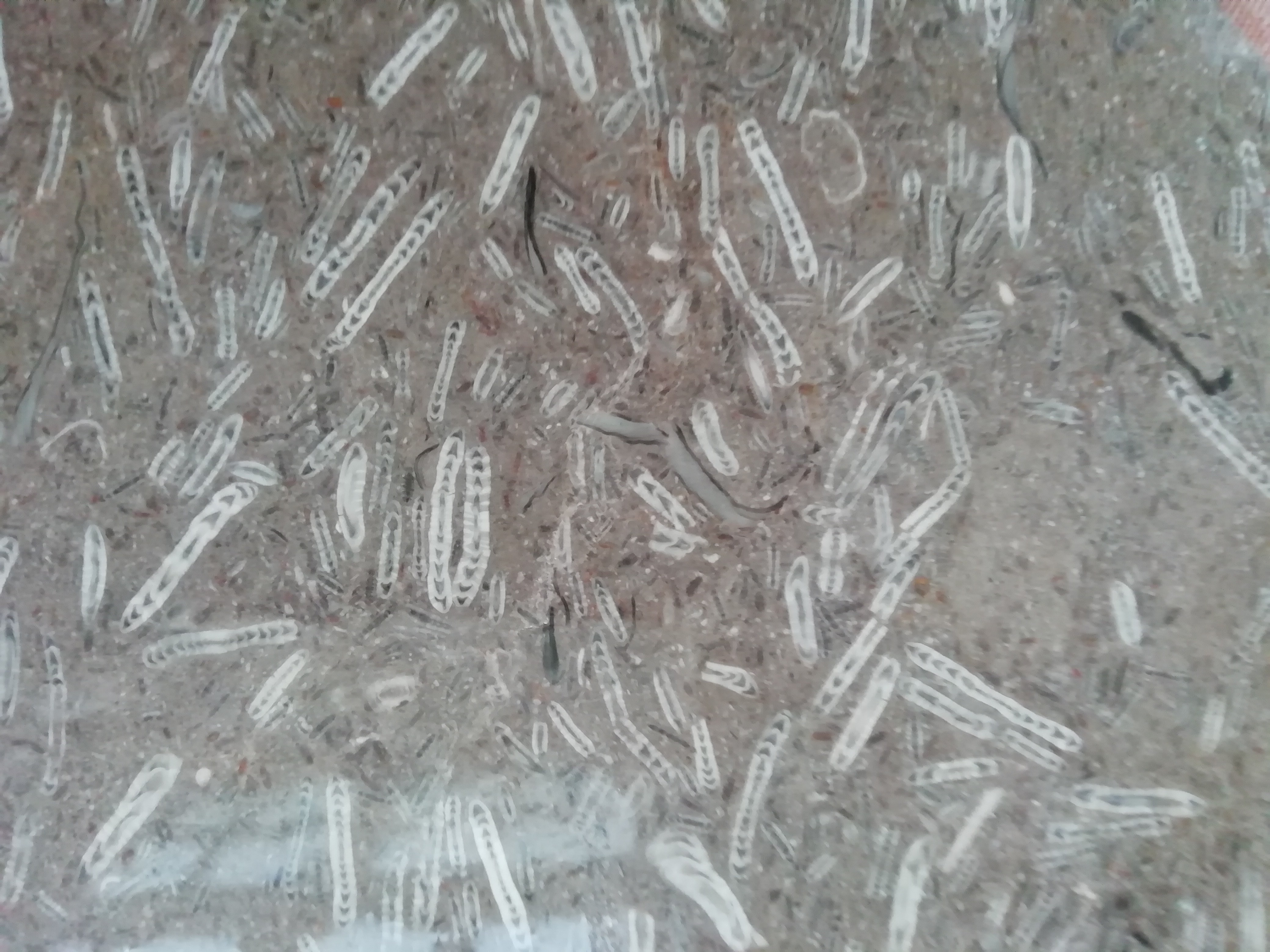

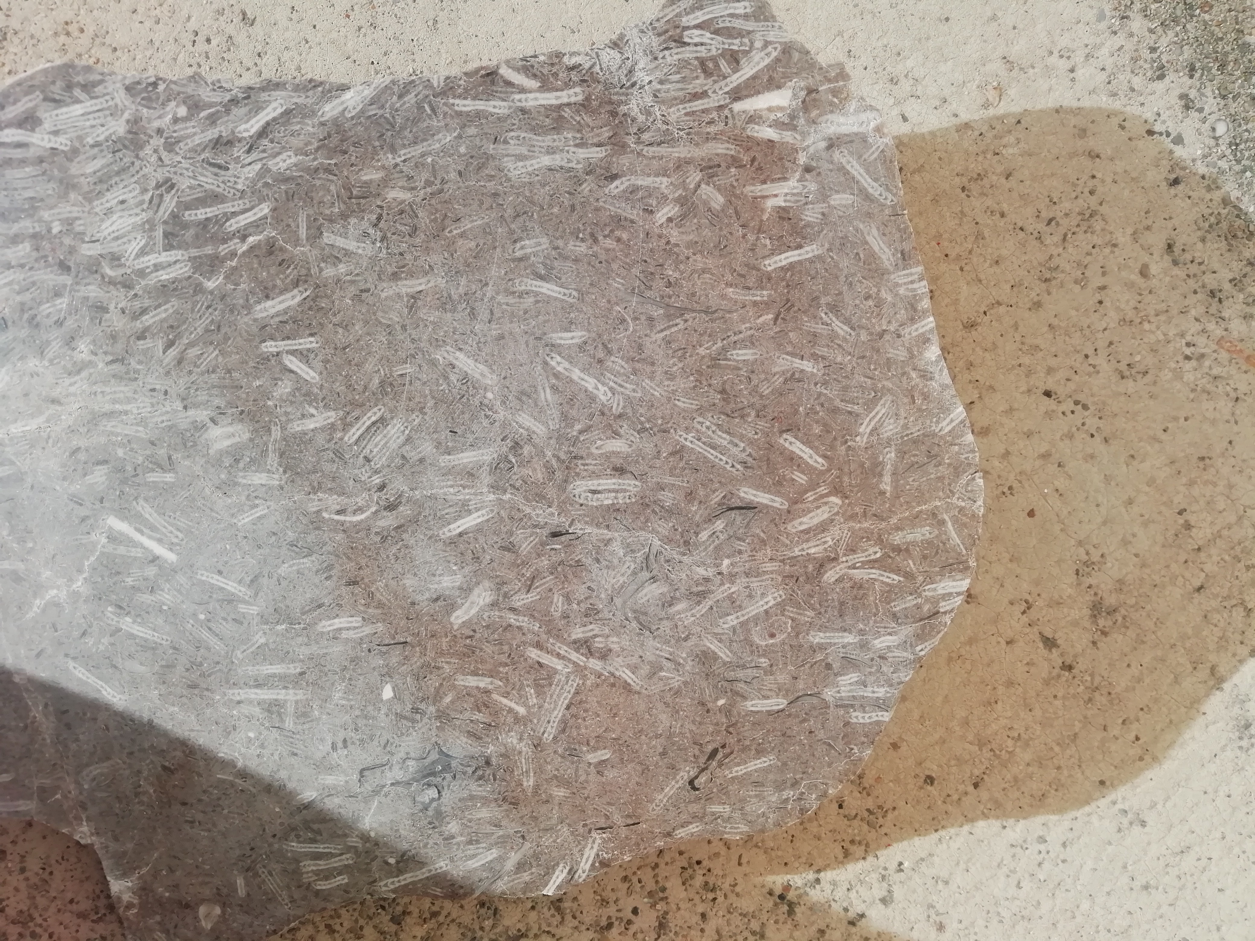

Merci. En voici une autre, dans le style hiéroglyphique de l’œil de Râ. Et sa version étendue (une photo recomposée) qui a le mérite de donner l'échelle. Provenance Covas (Minho, Nord Portugal), un petit gisement de W (de type skarn) exploré par les Canadiens dans les années 1980. -

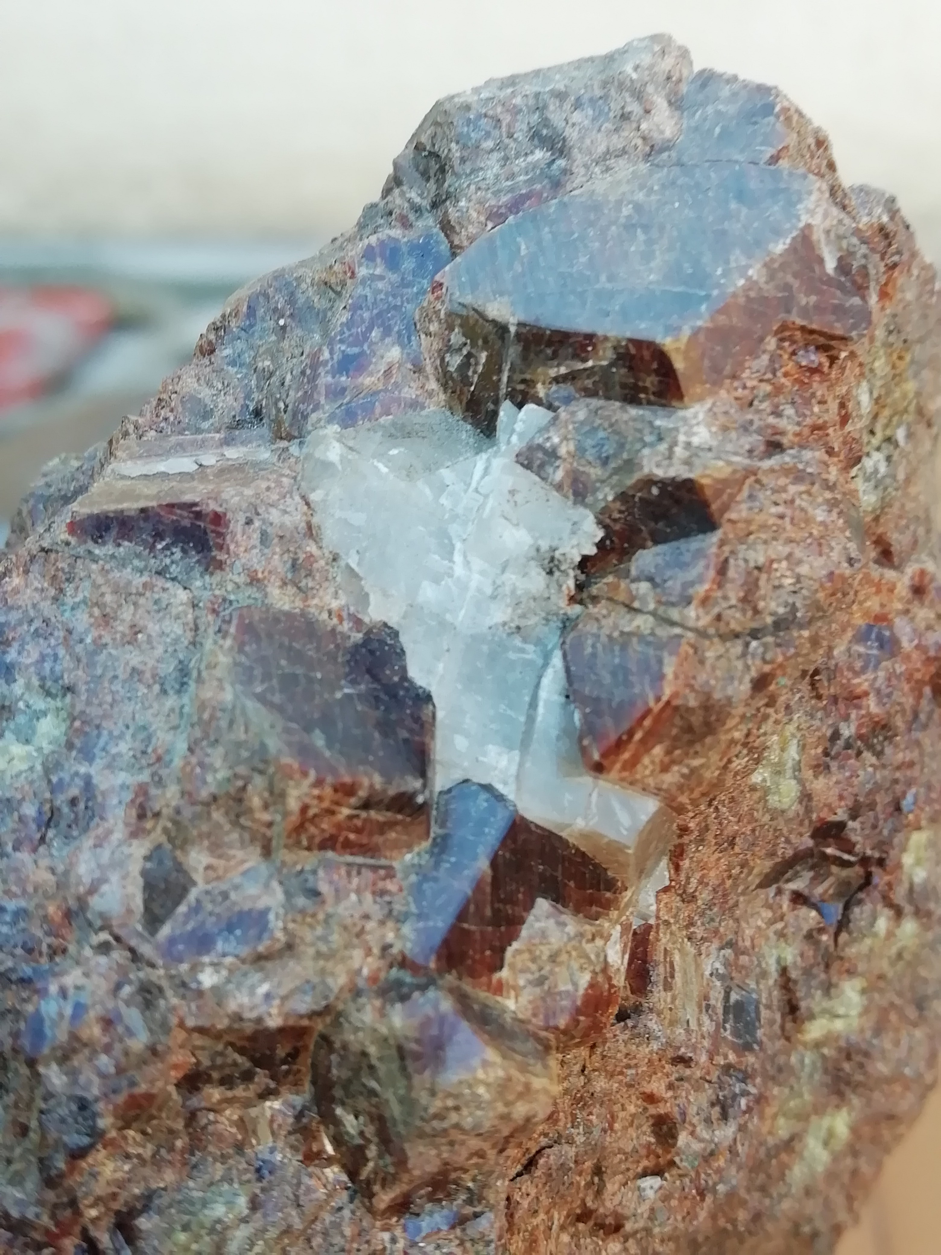

Je vote aussi pour Calcite. Tres belle par ailleurs. La mousse se forme instantanément, donc ce n'est pas de la dolomie a moins que vous ayez utilisé du HCl concentré. -
