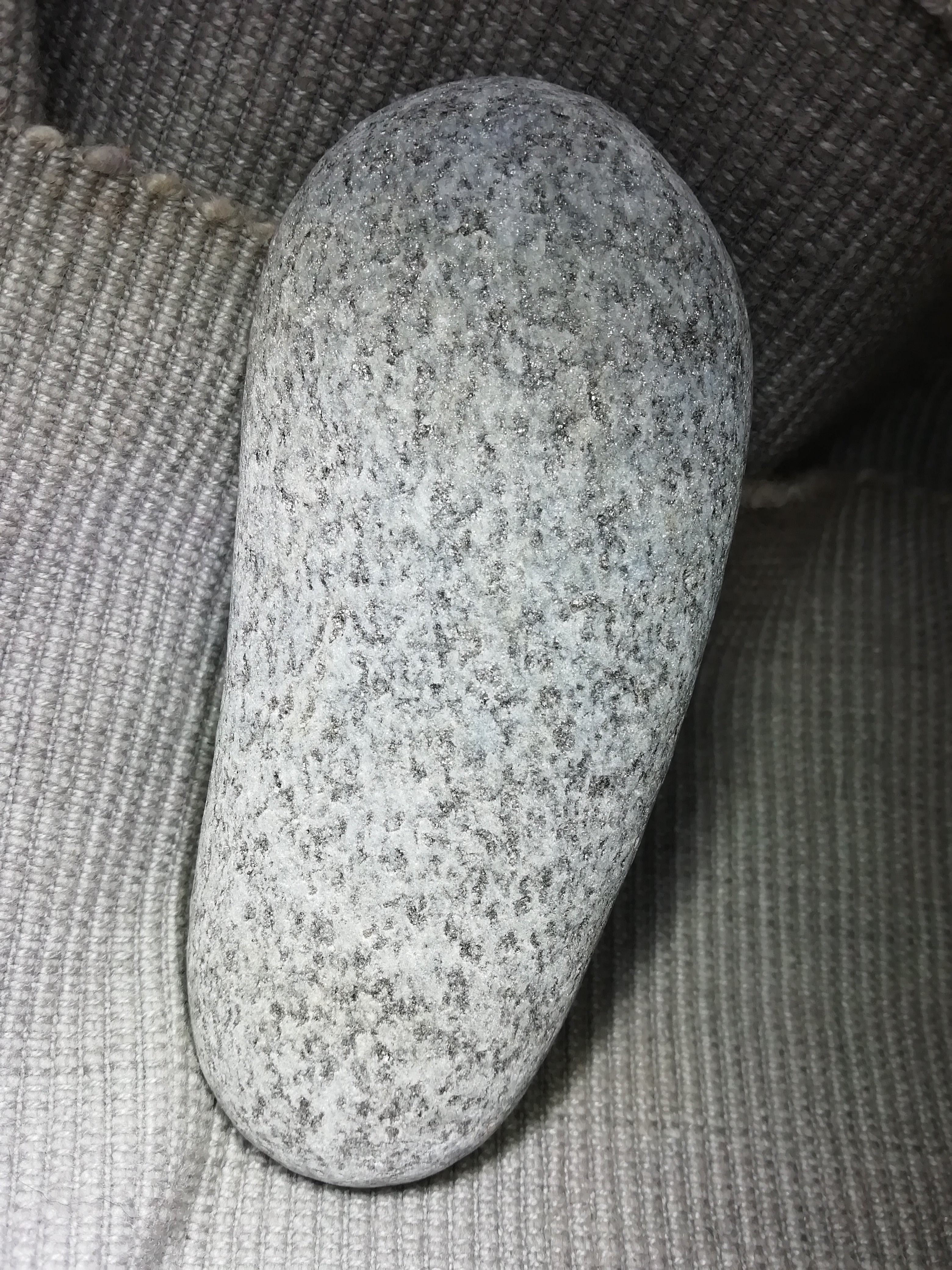

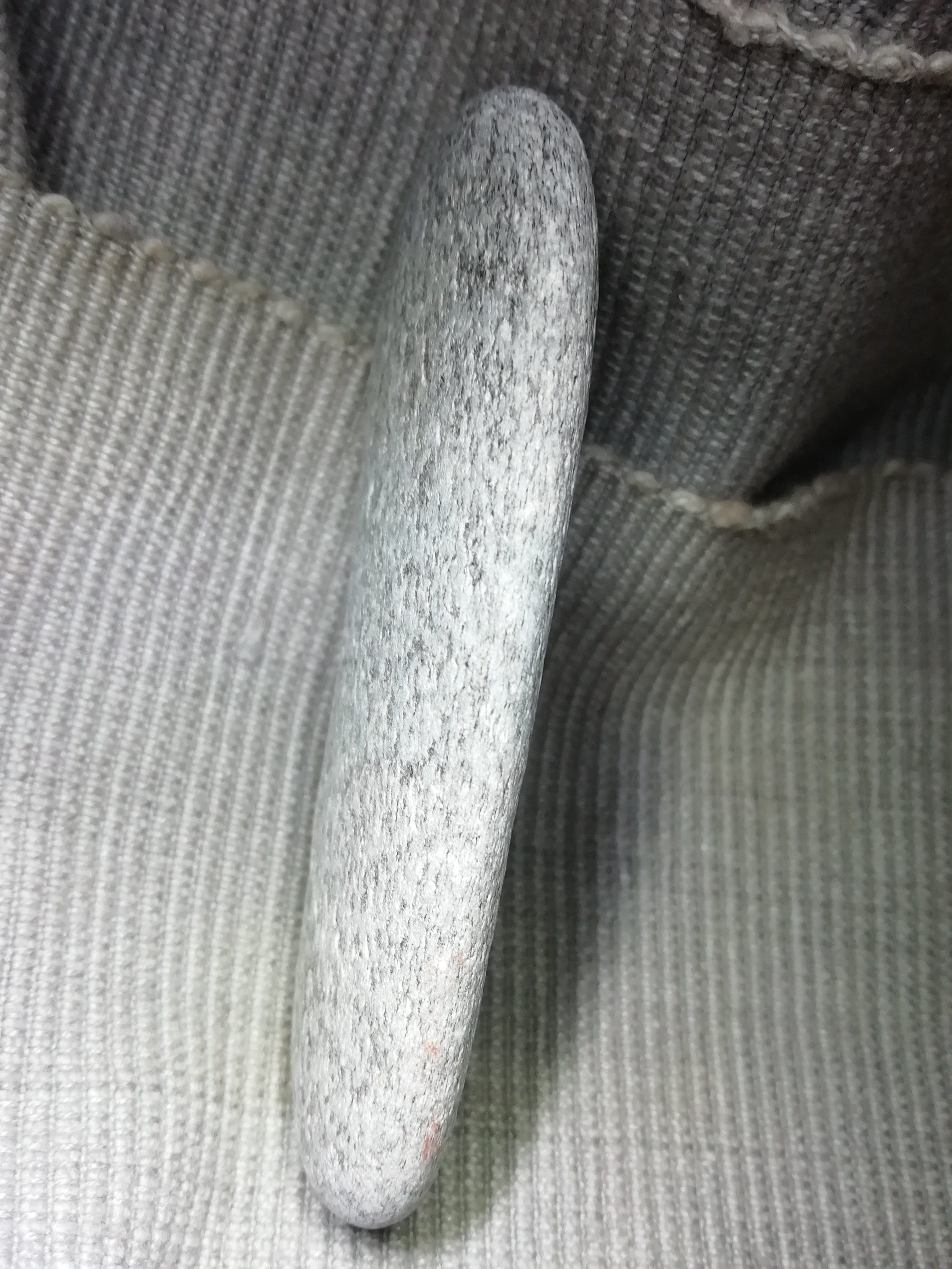

    Bonjour Il y a peut-être un vieux grenat en effet mais d'autres taches brunes n'ont pas la bonne forme. Plutôt des biotites pourries. Pour le reste quartz gris et feldspath blanc. Une leptinite du socle du Massif Central ?
