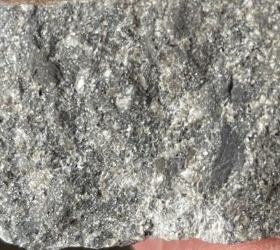

  20. phoscorite
    Composite
    Le risque est surtout que les parties brunes s'arrachent au polissage et que tu aies des trous a la place.

  23. phoscorite
    Composite
    Bonjour Chlorite ou ex-chlorite est une bonne option pour les taches brunes. En fait, spilites et keratophyres sont des roches d'origine volcanique qui ont été altérées sur le fond marin. La chlorite et l'albite sont les minéraux secondaires principaux dans cette altération. Si cette chlorite est altérée à son tour en surface, on ne reconnait plus grand chose de la roche d'origine, et la géochimie est souvent le seul moyen de savoir ce que c'était. La lame mince risque d’être décevante.
  24. phoscorite
    Composite
    OK les parties marquées G ne ressemblent pas à du quartz en effet, plutôt de petits amas de muscovite. Les parties brunes, mystère et boulle de gomme.
  25. phoscorite
    Composite
    En fait, je me suis mal exprimé. Le feldspath a l'air vraiment tres abondant, et leptynite ne veut pas dire grand chose à part gneiss clair. Je pensais a un keratophyre (ancienne lave acide) que l'on trouve dans les memes series metamorphisées que les spilites (le Devonien il me semble); voir si tu as des roches vertes pourries a proximité et ce faciès sur la notice de la carte. Pour les taches brunes, oui, c'est peut-etre passé par un stade chlorite avant pourriture complete.
