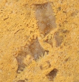

  2. Une réponse argumentée est toujours bienvenue. La plupart des Spongiaires sont siliceux d'origine. Ce n'est pas lié à un remplacement lors de la diagénèse. Je suppose qu'un test à l'acide a été fait et qu'il y a eu effervescence. Dans ce cas, et bien qu'il existe quelques éponges calcaires, il y a de bonnes chances pour que ce ne soit pas un Spongiaire. Ceci étant, pour paraphraser Elasmo: Pas d'accord du tout pour un Bryozoaire. J'explique: pour dire Bryozoaire, il faudrait qu'on observe des zoécies, les logettes des polypes qui, une fois l'animal mort, apparaissent comme des perforations ou des cases vides. Il n'y en a pas une ici. En outre, l'alignement des excroissances laisse à penser qu'on peut avoir affaire à un représentant d'un embranchement avec une symétrie. J'ai pensé aussi aux Octocoralliaires (Gorgones, Pennatules, ...). Les colonies étant souvent disposées perpendiculairement au courant, je verrais bien les polypes organisés en files latérales. Là, on ne voit pas de septes mais si on érode 1 ou 2 excroissances que voit-on?
  3. Ca va certainement étonner mais si je me fie à la structure des extrémité des excroissances, j'y vois une matière qui serait celle d'un spongiaire. De même, sur la dernière photo publiée, on devine sur la surface extérieure d'une branche un réseau de "cellules" qui pourrait bien correspondre au réseau de spicules.

  9. Ce que je vois sur la droite de la dernière photo, celle où les fossiles sortent en relief, me pousse à penser à des Spongiaires.

  16. Fossiles de spongiaires siliceux.
