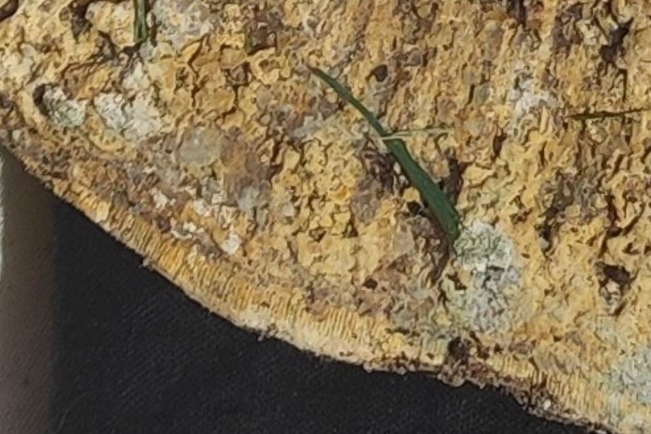

Bonsoir. C'est un fragment de Rudiste. Voir ici: -

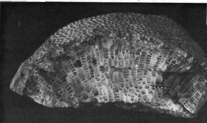

Pas bête! Je les oublie toujours ceux-là. C'est calcaire, ça fait des tout petits tubes polygonaux juxtaposés avec des ouvertures qui ressemblent aux pores inhalants des spongiaires. On les a baladé entre les coraux, les bryozoaires et les spongiaires. Pour l'instant, ils sont rattachés à ces derniers. Par ailleurs, j'ai trouvé ceci: https://comptes-rendus.academie-sciences.fr/geoscience/articles/fr/10.1016/j.crte.2003.10.018/ qui, en prime, donne une origine à la couche brune. "Les bioconstructions sont constituées par des chaetétidés et des coraux branchus (?Stylosmilia) associés à un important encroûtement microbien." On est dans le haut de l'Oxfordien moyen. -
