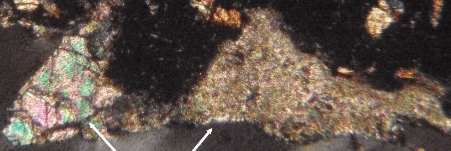

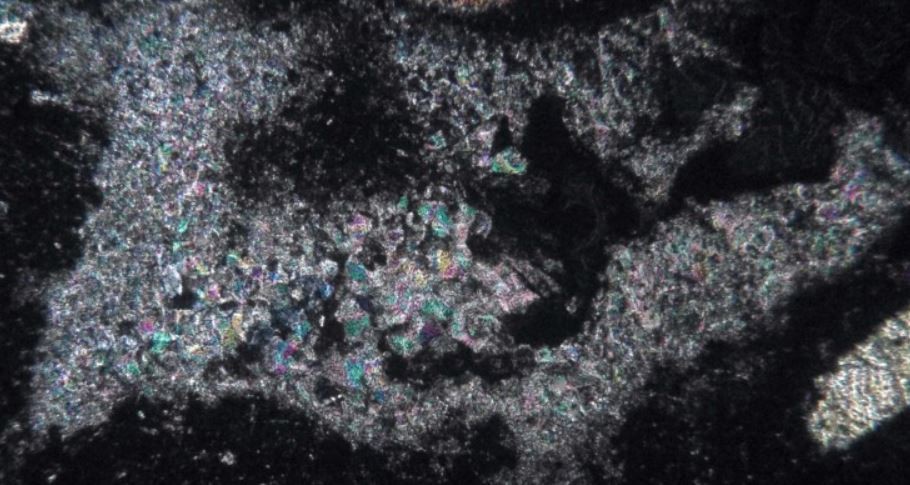

C'est certainement là l'origine de nos interrogations sans réponse. Les géologues ne voient rien de naturel dans ces analyses et le métallurgiste pas une scorie. Je m'étais bien demandé pourquoi un test Raman avait été effectué. C'est bien pour déterminer un minéral unique, mais l'utilité sur un assemblage de minéraux? D'ici que le laborantin de service ait déroulé les réglage et protocole habituels destinés aux pierres fines sans se poser de question, à mon avis, il n'y a pas loin. En outre, la profondeur d'investigation en XRF ne dépasserait pas quelques mm. Une analyse sur cassure fraîche, c'est mieux!
Si on considère que l'analyse ne reflète que la composition d'une périphérie altérée d'une roche naturelle, il va falloir remonter les taux de Si et Mg... On va finir dans les péridotites! Et dans ce cas, on a trop de Ca... Et on n'explique pas pourquoi Al est si élevé par rapport à Fe...

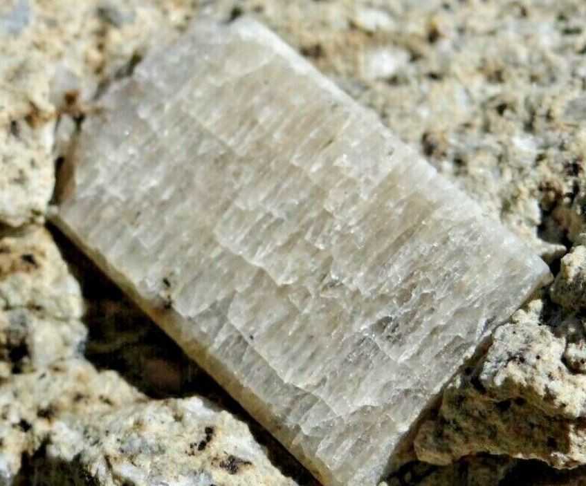

Quelle teneur d'Aluminium pour exploiter un feldspath ?
jjnom a répondu à un sujet de said.saad dans Forum Minéraux et Minéralogie
En général, le Kfeldspath des syénites est du microcline. Ce qui doit retourner une teneur en Al proche de 10%. Reste à voir la proportion de microcline dans la roche en question et si les microclines ne sont pas perthitiques. -
Je ne suis pas assez familier des techniques d'analyse pour apporter une réponse à cette question concernant ce décalage avec les LE. Quoi qu'il en soit, on doit quand même avoir approché les ordres de grandeur. Je crois que les seules roches volcaniques avec MgO>18% et TiO2<1% sont les komatiites, cantonnées à l'Archéen (donc pas en France). Mais, malgré tout, SiO2 reste égal ou supérieur à 45% et le taux d'Al2O3 bien bas par rapport à ce qu'on a ici. Je reste sur l'idée d'un produit artificiel. Pour confirmation, il faudrait investiguer + loin et déterminer les phases minérales ou avoir au moins une idée de la texture.
Il est possible que des enclaves métalliques soient présentes. C'est courant dans les scories . En outre, il faudrait aussi voir si les domaines d'incertitude de chaque élément ne comblent pas déjà fortement l'écart. Bref: Les taux d'Al, Si, Ca, P, Fe me semblent compatibles avec une scorie sidérurgique issue d'un minerai d'origine sédimentaire (Phosphate). Mg est très élevé mais cela pourrait s'expliquer par l'ajout d'un fondant. A confirmer par @mr42 s'il passe par ici.
Tout comme la teneur en SiO2 à 30%; même les foïdites sortent au moins du 35%. Si on convertit l'analyse en oxydes, on aurait 30% de SiO2, au moins 30% d'Al2O3 et 25% de MgO. Si l'analyse n'est pas foireuse, j'irai voir du côté des produits d'origine industrielle.
