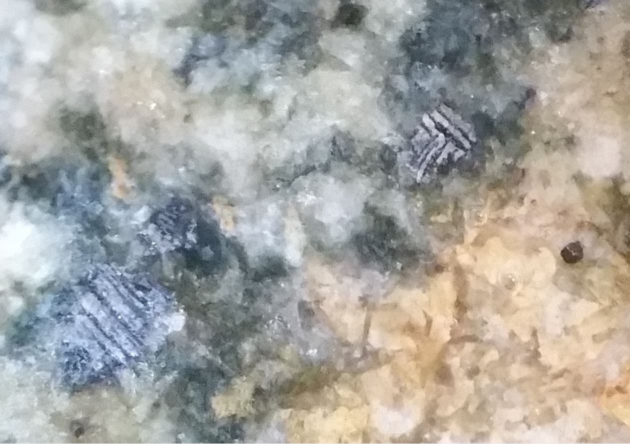

Petit retour arrière sur les andésites de St Antonin qui sont positionnées du mauvais côté de la subduction (voir les 2 articles de Planet Terre) L'une des photos montre des feldspaths plagioclases zonés. Ces cristaux ont vu leur composition changer au fur et à mesure que la chimie du liquide environnant dans lequel ils baignaient se modifiait. C'est classique et d'autres minéraux peuvent présenter un tel zonage attestant du "nourrissage" des cristaux par le liquide. Le contraire se rencontre aussi. Des cristaux peuvent se trouver déstabilisés par exemple lors de modifications de la pression et de la température. C'est alors le cristal qui va "nourrir" le liquide. Et c'est ce qu'on observe au niveau des amphiboles des andésites de St Antonin. Les cristaux de hornblende présentent très souvent une bordure, ici de couleur gris foncé, d'épaisseur constante, qui s'est formée au détriment du cristal initial qui a conservé sa forme automorphe. C'est un exemple du phénomène de résorption magmatique.
