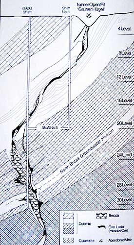

Tsumeb: coupe empruntée aux belles pages web de Claire König dans Futura-sciences, qui signale honnêtement que sa coupe est empruntée elle-même au livre guide de N. Grünert : Namibia, fascination of geology, a travel handbook, Klaus Hess Publishers, 2000
mais cette coupe a été extraite de publications géologiques beaucoup plus originales, en allemand. J'en ai vu un jour deux belles reproductions dans un livre d'art que vend Les Editions du Piat
On a discuté de plusieurs origines possibles: est-ce une cheminée karstique per-descensum ...ou per ascensum? (à chaud en tous cas) Une cheminée aplitique? une carbonatite??
http://en.wikipedia.org/wiki/Tsumeb
Dans son Traité de métallogénie sur Internet, désormais edité aussi sur papier (diffuseur en France: Soc de l'Industrie Minérale, Paris) avec Eric Marcoux en français, à ne pas manquer, Michel Jebrak résume la biblio publiée sur ce gite en ces termes:
"Le gisement de Tsumeb (Namibie) est un énorme pipe bréchique profond de 1700 m, à remplissage polymétallique recoupant et remplaçant des carbonates de plate-forme. Il s'agit d'un gîte hybride avec des minéralisations Pb-Zn associées à des circulations de bassins et des dépôts cuprifères qui pourraient être dus à un processus de dévolatilisation :grand sourire: métamorphique. Une altération supergène produit tardivement une minéralogie spectaculaire jusqu'à 300 m de profondeur, mais aussi à plus de 750 m de profondeur (Pirajno, 1992)."
Un peu de réclame pour les belles éditions n'est jamais superflu !
Donc à la page 90 nous avons une coupe du corps ouest de Tsumeb, dessiné entre 1914 et 1918 par Hans Schneiderhöhn (Schneiderhöhn 1929) [la zone 2 n'est pas encore connue… la coupe est arrêtée à - 220 m] et une coupe de la mine au milieu des années 1950 (Strunz et alii, 1958) [là, on connait la deuxième zone d'oxydation… la coupe se conclue à - 1 000 m].
Et, à la page 91, nous retrouvons une coupe pratiquement identique [il n'y a que le cartouche et quelques légendes qui diffèrent] à celle postée par Azogue, elle serait datée des années 1980 (et reprise d'après Lombaard et alii, 1986).
Remarquons en passant que c'est cette deuxième zone d'oxydation qui a fait la grande célébrité de l'endroit : il en a été tiré tant et tant de beaux spécimens !
L'ouvrage : NAMIBIA, Minerals and Localities, de Ludi von Bezing, Bode ISBN 978-3-925094-89-7 , comporte plus de 850 pages, dont 200 consacrées à Tsumeb, 1600 photos couleur ! etc. À+

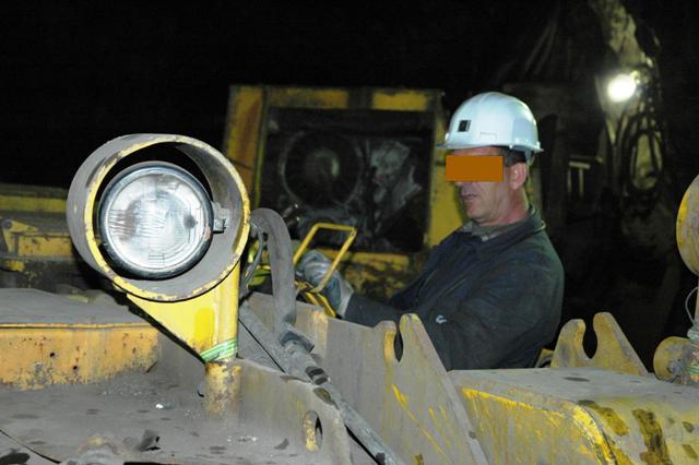

Donner un bon coup de projecteur sur un tas de sujets, comme le phare orientable de ce LHD (load haul dump) de Trepca, ça fait du bien :P de temps en temps !
Azogue' date='dimanche 13 décembre 2009 à 18:04' post='238649'] Tu as raison :super: 1GM, nous nous sommes un peu égarés! Mais c'est sympa d'échanger, d'informer, d'être informé, et c'est tant mieux si le Post Trepca (comme tous les autres tour à tour) peut être ce prétexte !

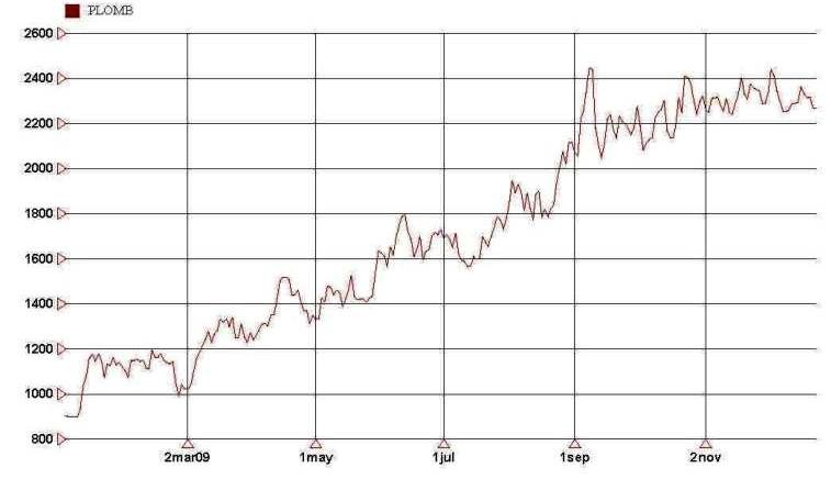

La remontée rapide du prix du plomb est (en effet) :clin-oeil: spectaculaire (en 2007 il avait tangenté 2700 USD/t). Depuis fin 2008, il a augmenté de 139% et tangente les 2500 USD à la tonne.
La Chine est de loin le premier consommateur mondial de plomb (because son énorme boom de vente d'automobiles en 2009, grâce au plan de relance et à des facilités de prêts) (à noter qu'après MG-Rover et Hummer, le dernier modèle de Saab est passé sous pavillon chinois :surpris: ), mais aussi l'e-Bike. Ces vélos électriques à batterie au plomb comptent pour plus de 20% de la demande chinoise de plomb. Mais une régulation pour 2010 va limiter leur taille et leur vitesse, on s'attend donc à une baisse des ventes et donc une moindre conso de Pb, ce qui aura un impact sur les prix de 2010...

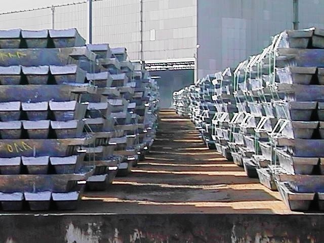

post-2474-1261590550_thumb.jpg lingots de plomb prêts à la vente, dans la fonderie de Noyelles Godault, avant sa fermeture
Tout ceci explique la hausse du plomb, et qu'il se retrouve à parité avec le zinc (alors qu'il n'en valait que la moitié il n'y a pas si longtemps)
