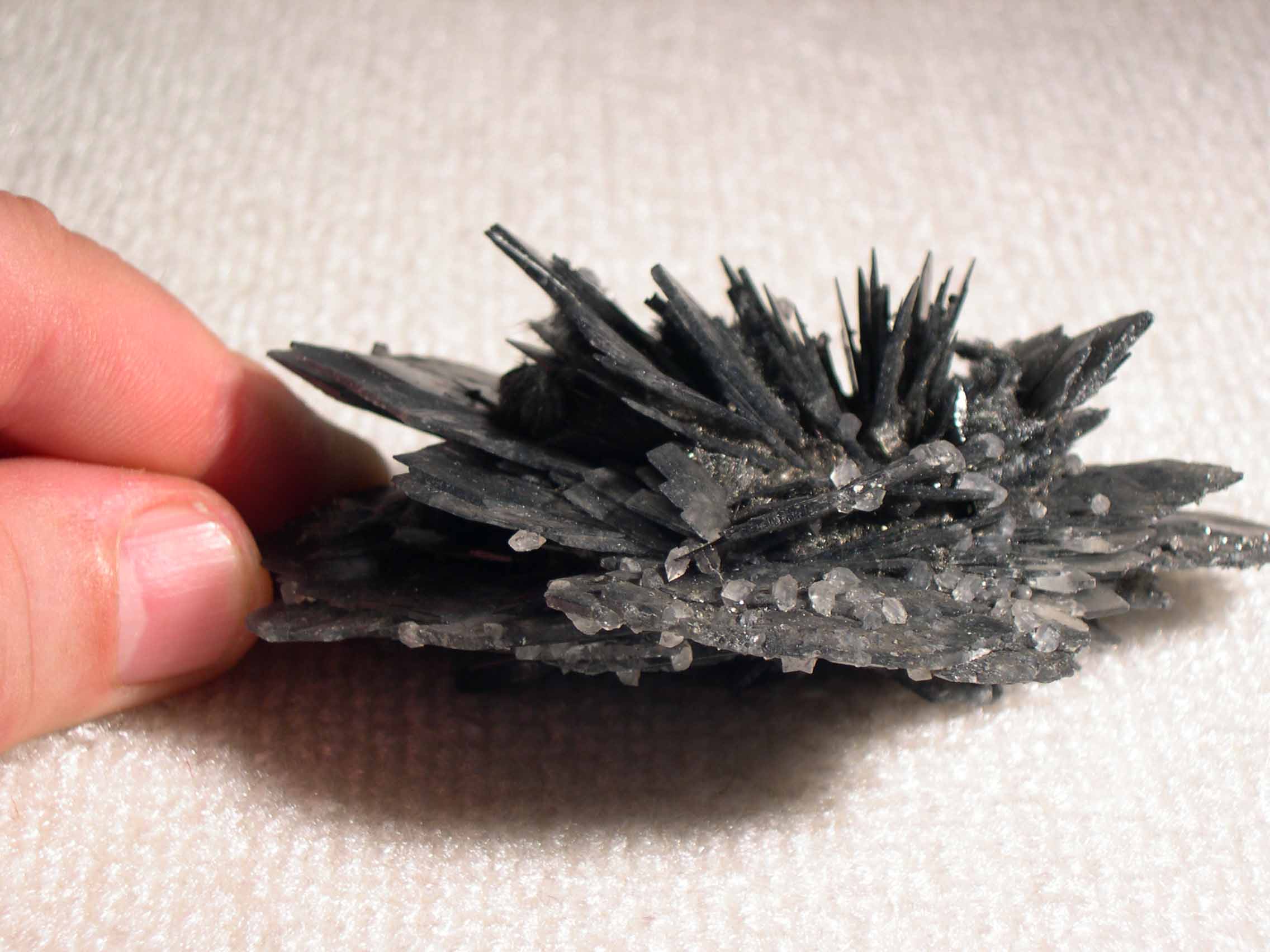

s'il on sait que des fractures peuvent avoir lieu lors de la croissance, des plaques issues des fractures continueront à croître mais dans toutes les directions possibles après leur déstabilisation, on obtient des "hérissons" appelés flottants
Ben voilà ! Tout est dit, et bien dit : un " flottant " n'a pas de point d'attache apparent !
Je nuancerais seulement (excuse-moi, Serge) " présence d'argiles plastiques ", par : ou densité de la solution cristalline, ou disposition des cristaux et assemblages cristallins. (Je m'explique par un exemple classique : que ce soit à la surface de cristallisoirs, de lacs salés, ou de " salins " ou " marais salants " , il n'est pas rare que des cristaux de halite se forme en surface, et croissent quelques temps en surface ; mais, sur la mer morte, le lac Assal, etc., les cristaux continuent leur croissance en surface, s'agglomèrent, etc.

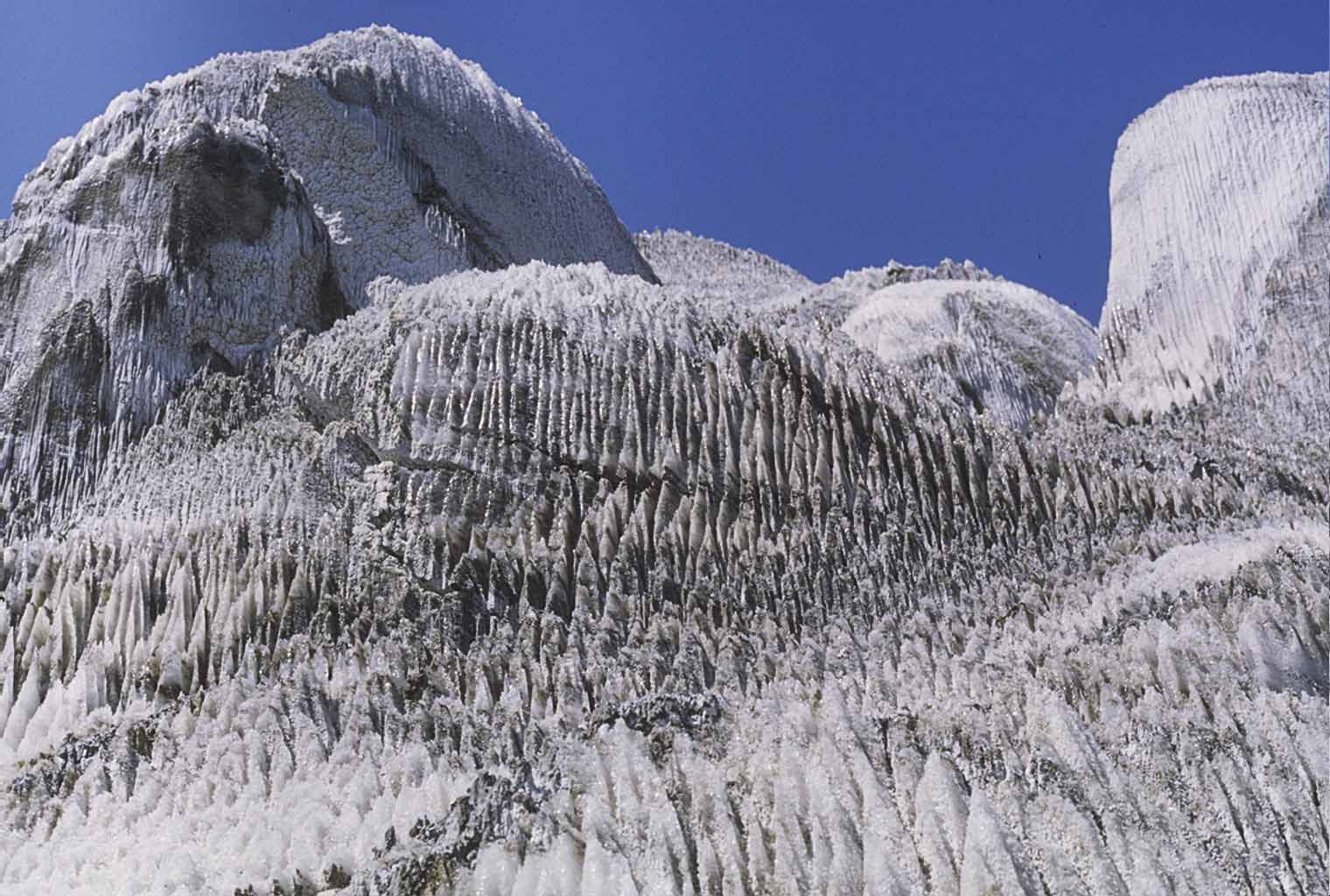

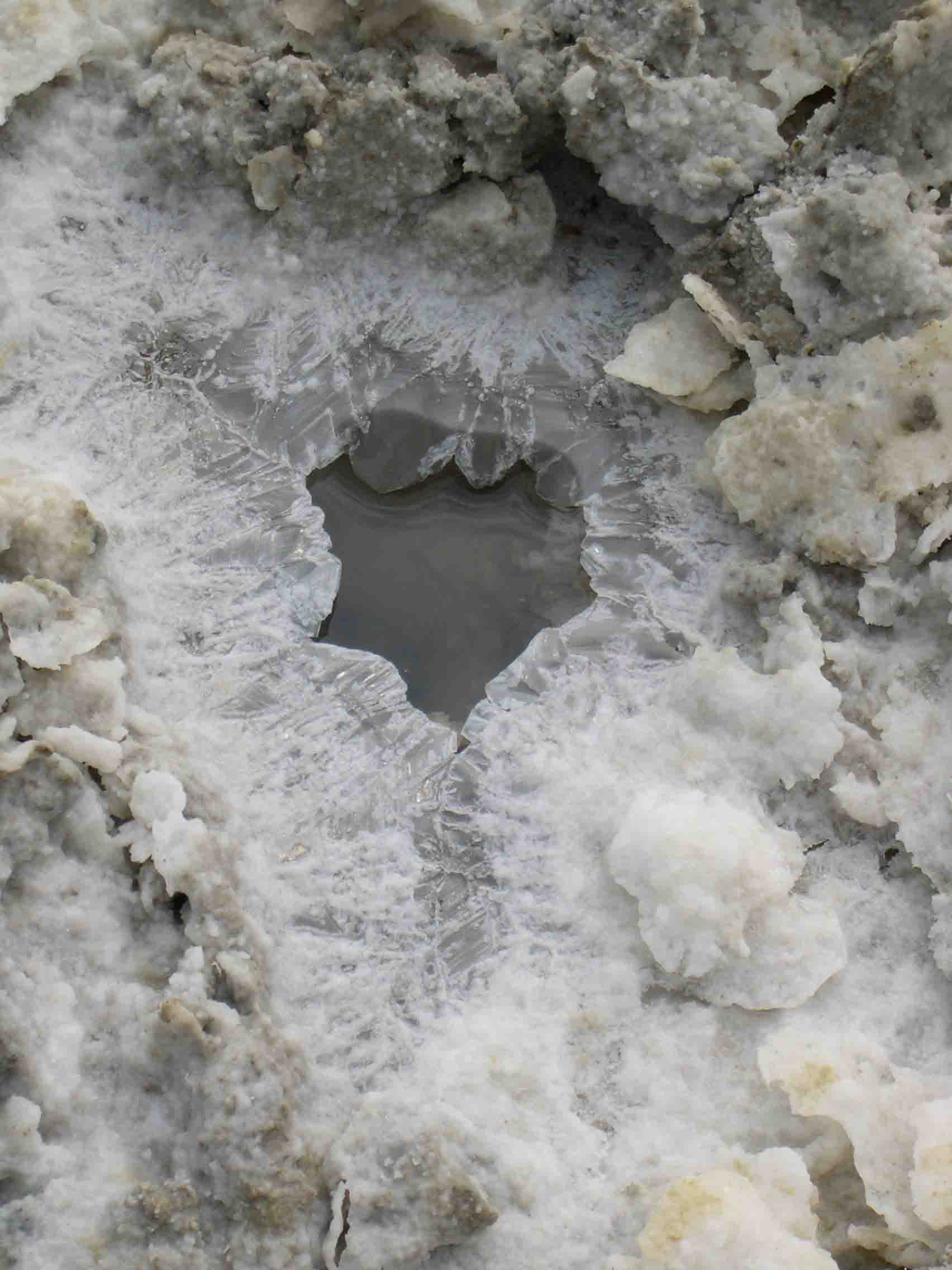

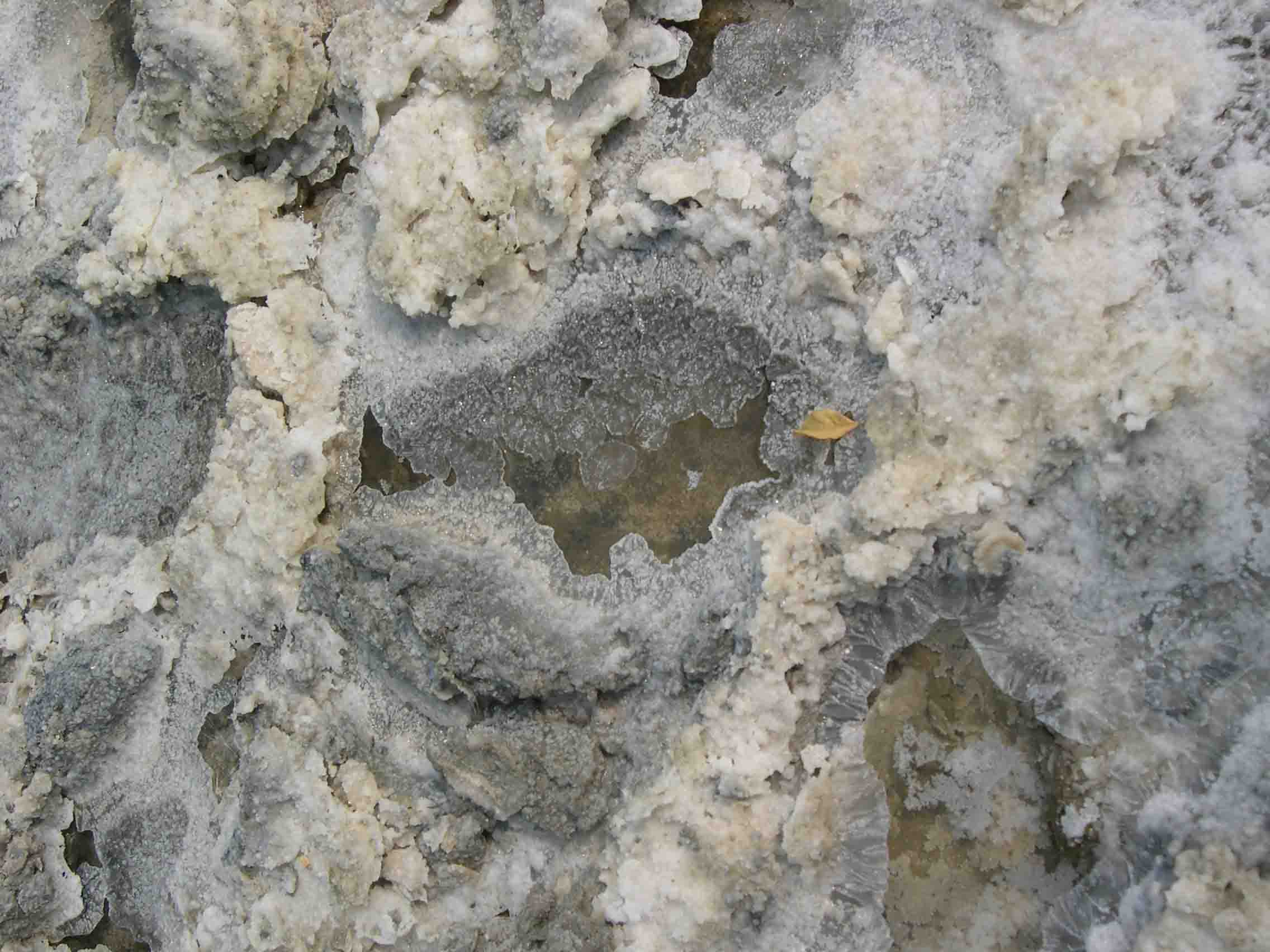

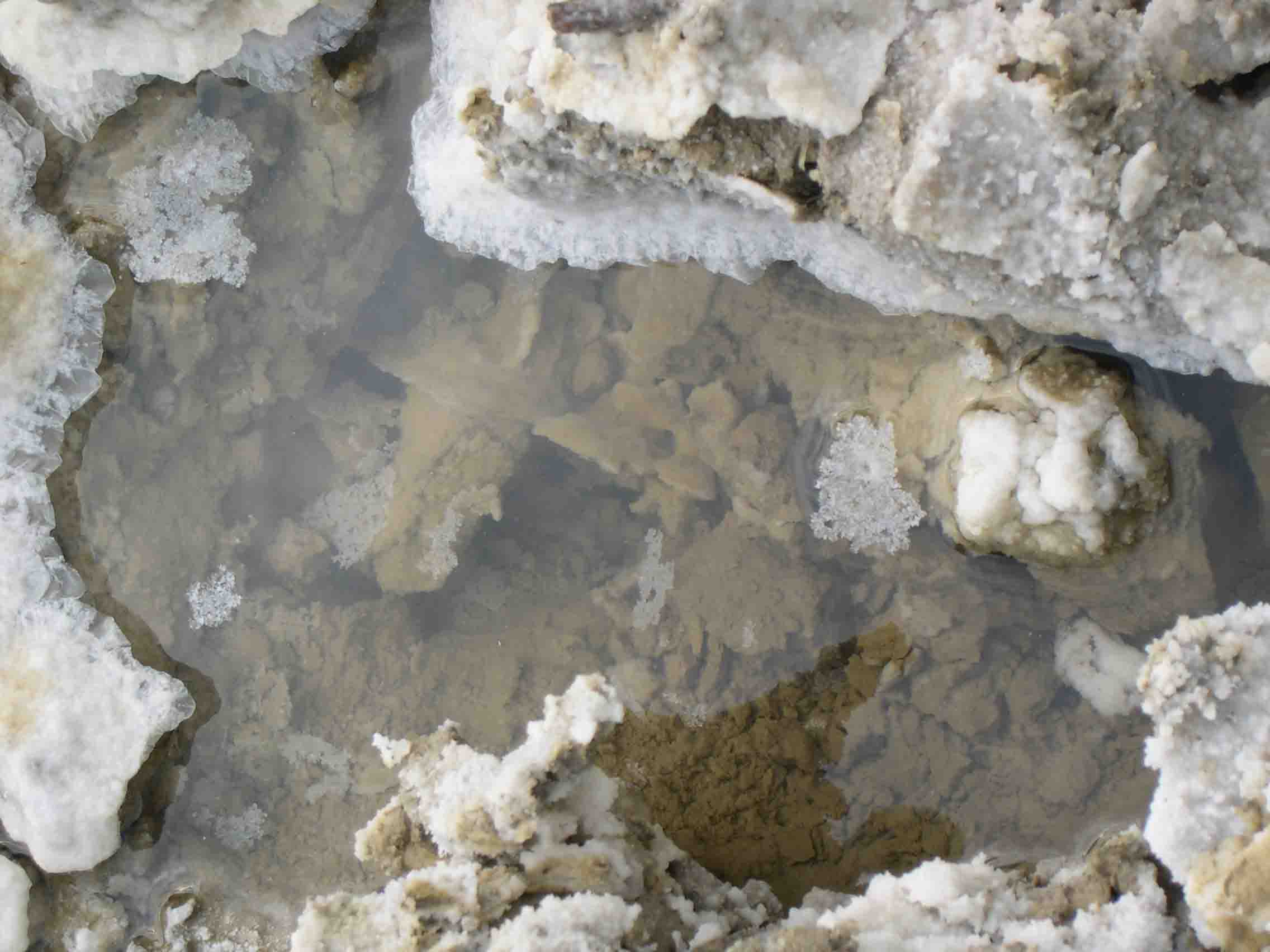

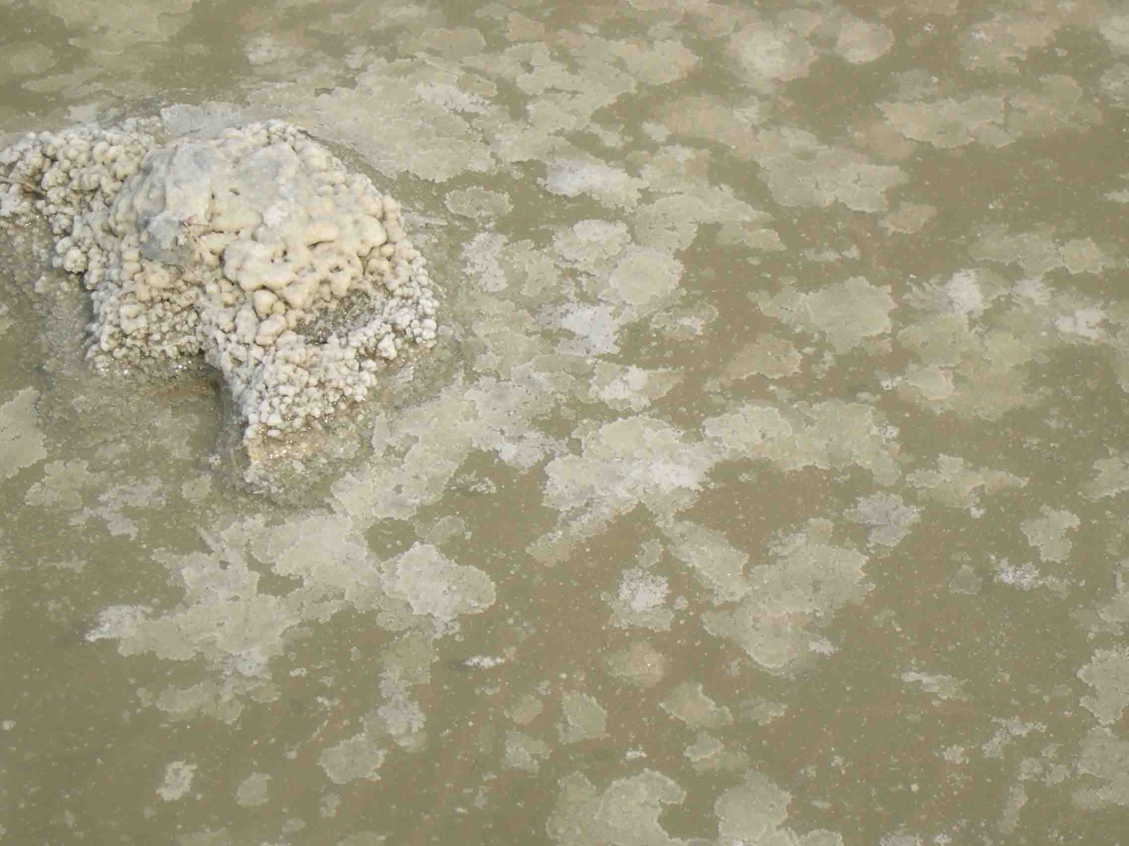

voilà ci dessus et ci dessous l'illustration du texte ci dessus, avec croissance naturelle de cristaux de sel flottants soit librement en surface soit en croissant comme une "banquise" à partir des bords. Et tout cela se déroule au pied du diapir de sel gemme de Slànic.

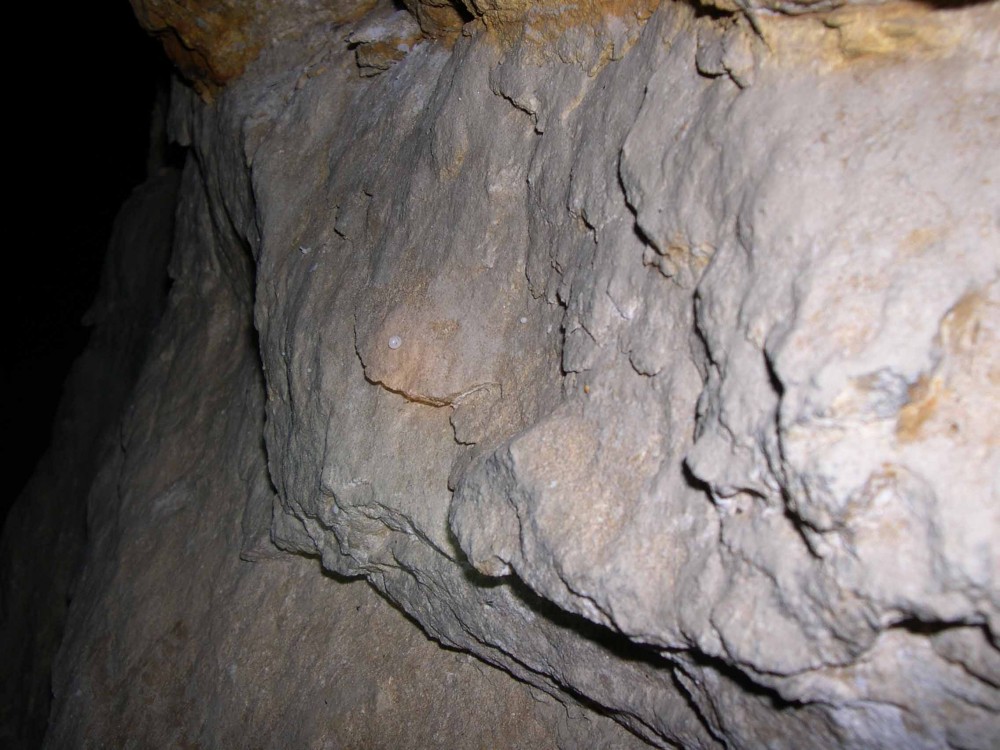

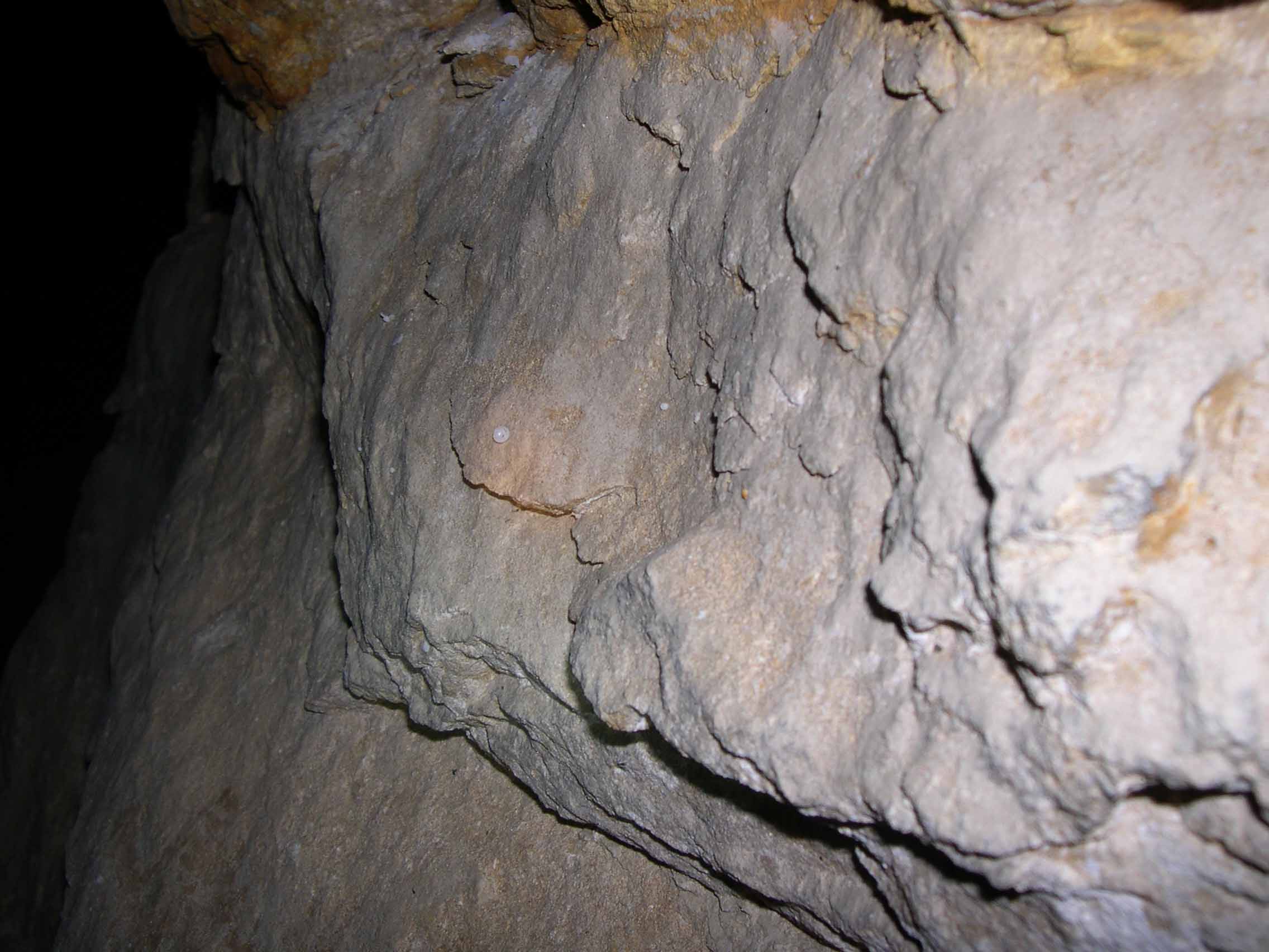

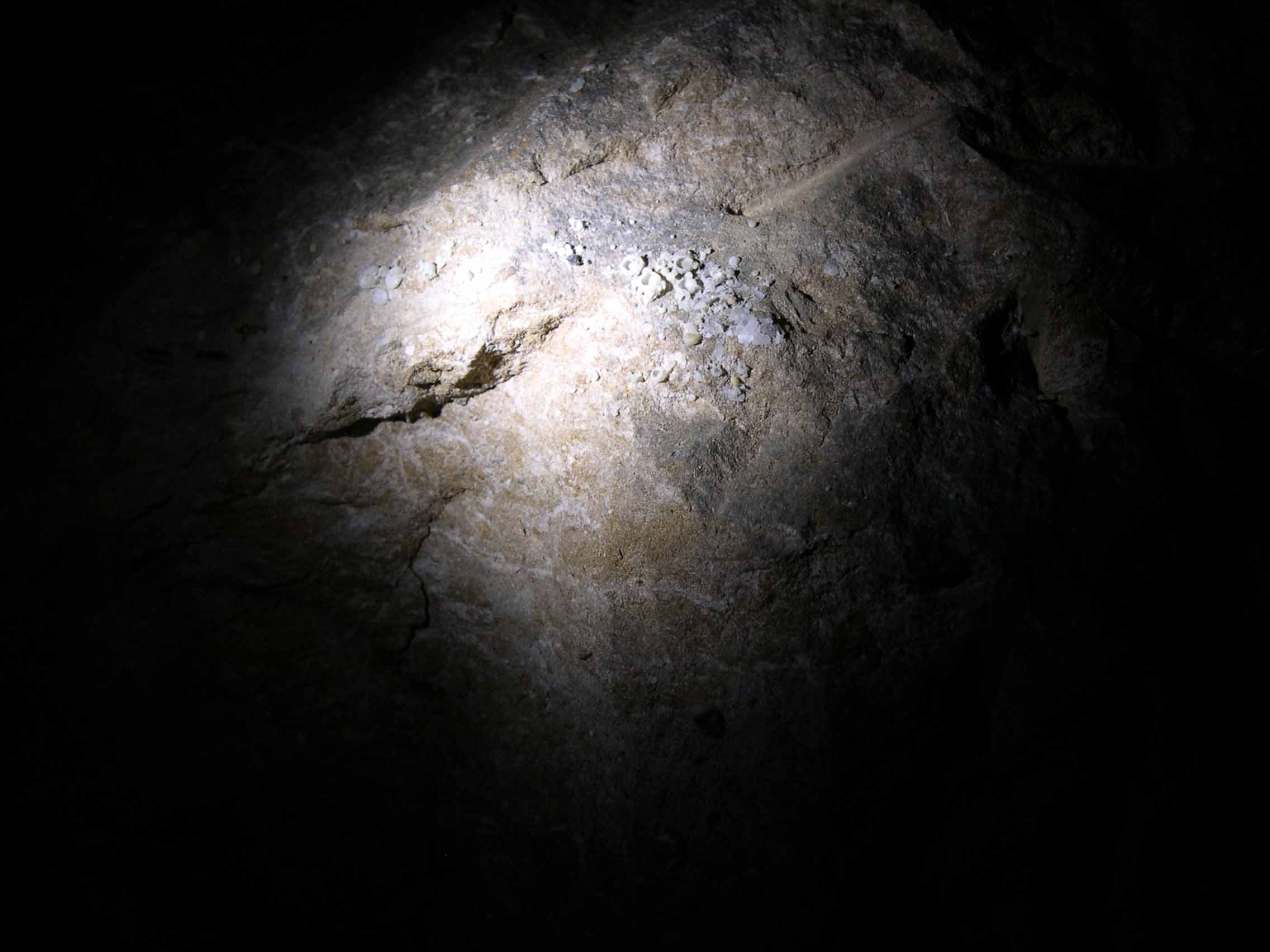

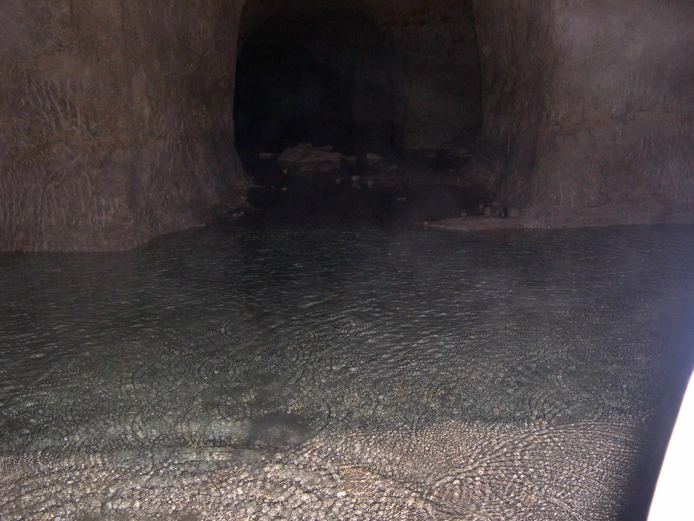

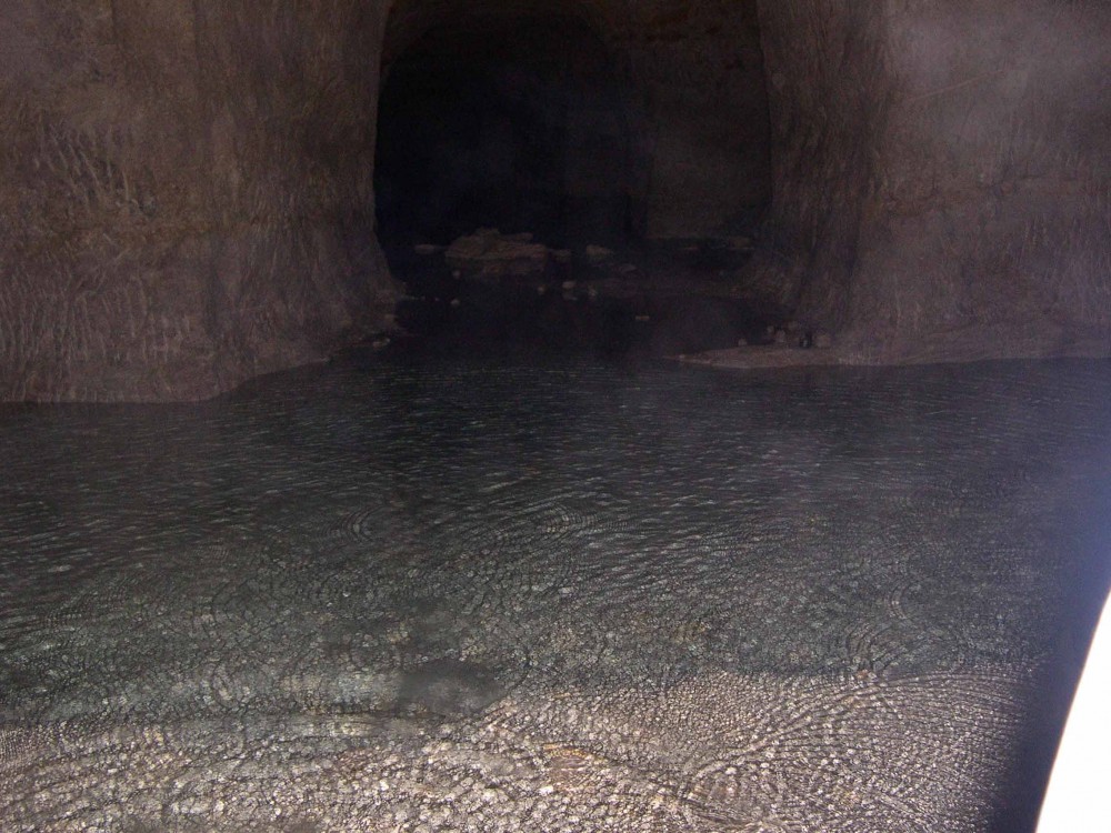

dans la carrière sous terraine de La Malogne en Belgique près de Mons on peut observer sur la surface de l'eau de la nappe phréatique la formation de calcite flottante, et même sur les murs de craie on peut aussi déceler des cristallisations flottantes qui se sont accrochées à la craie quand le niveau de la nappe était plus haut: c'est cette petite rareté que vous voyez ici.
