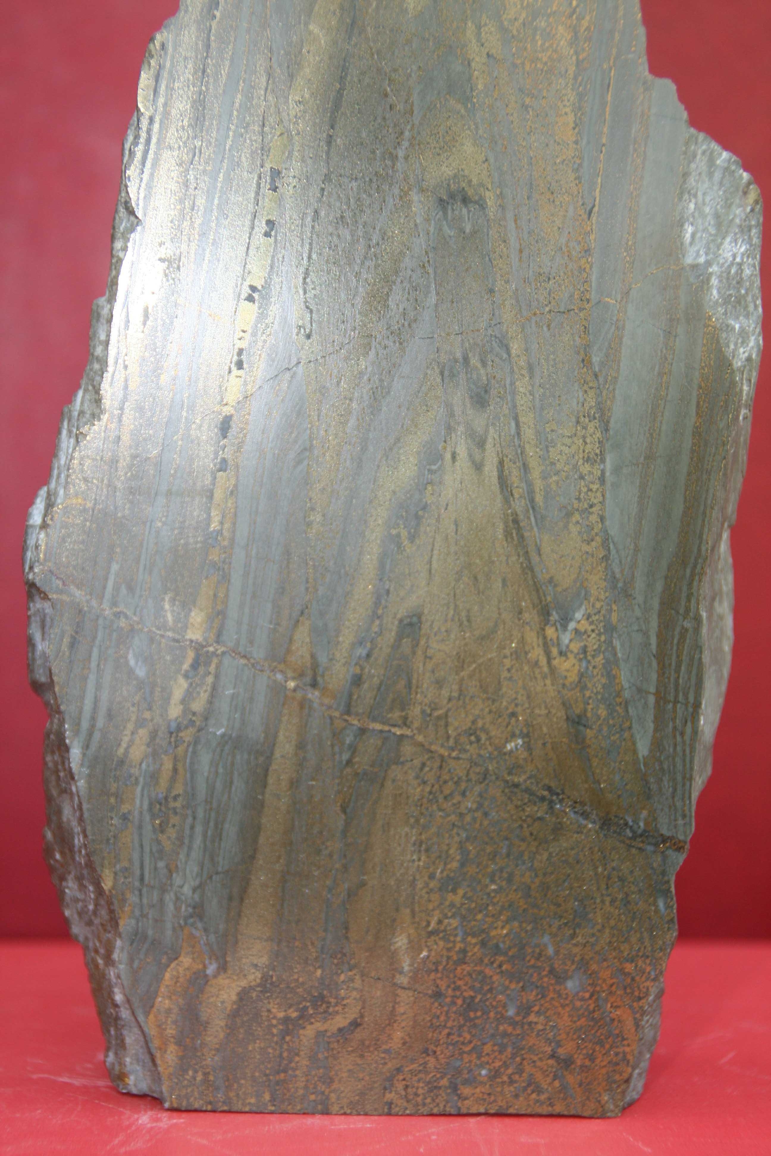

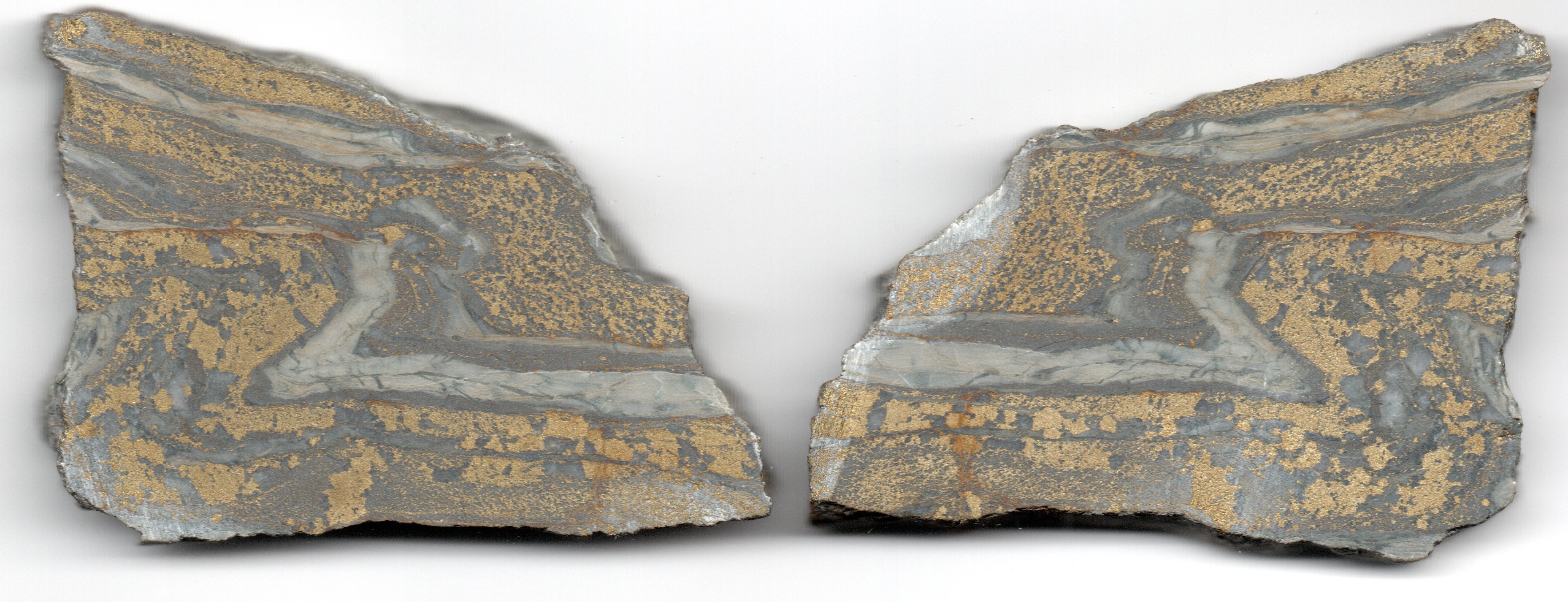

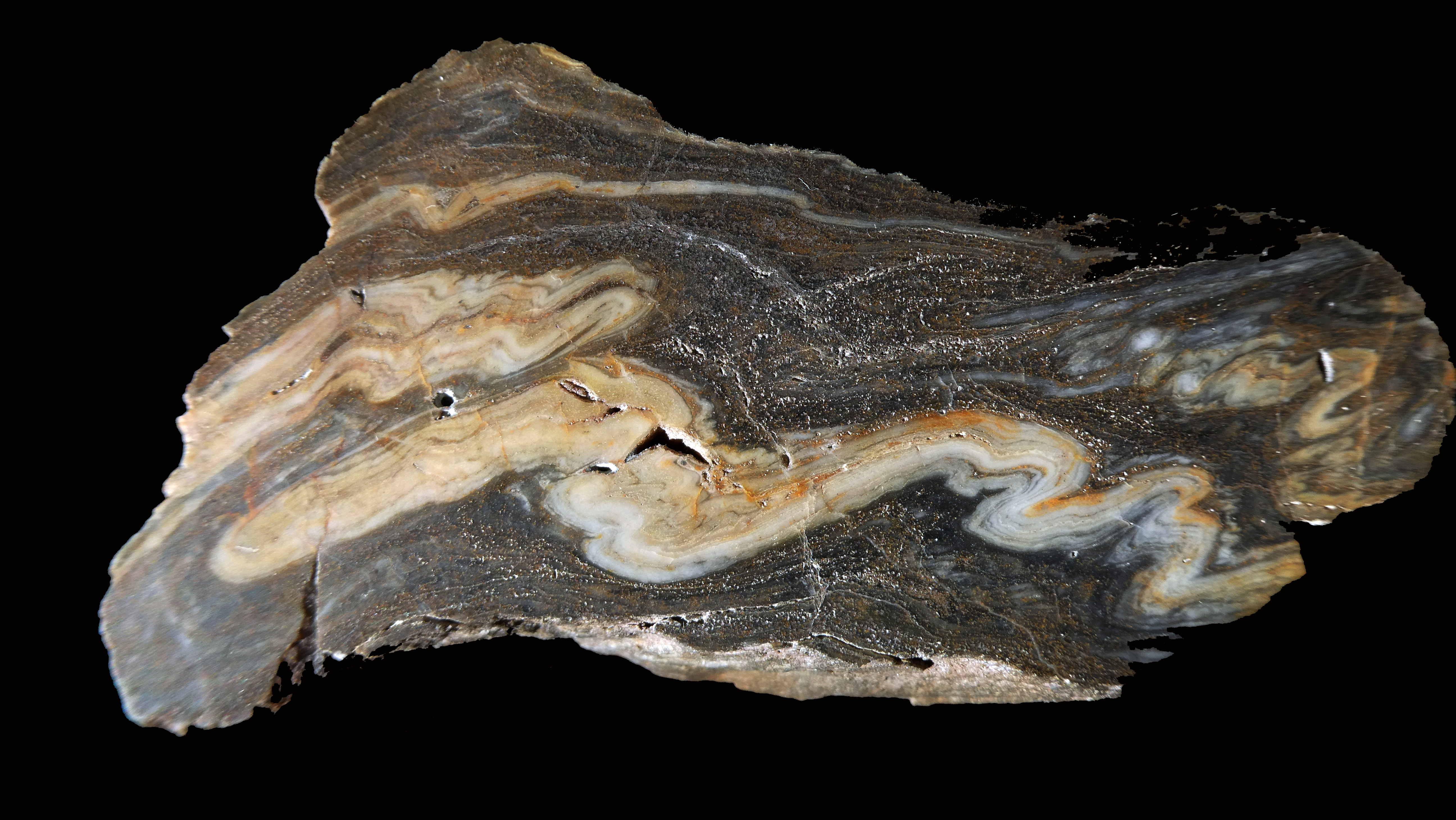

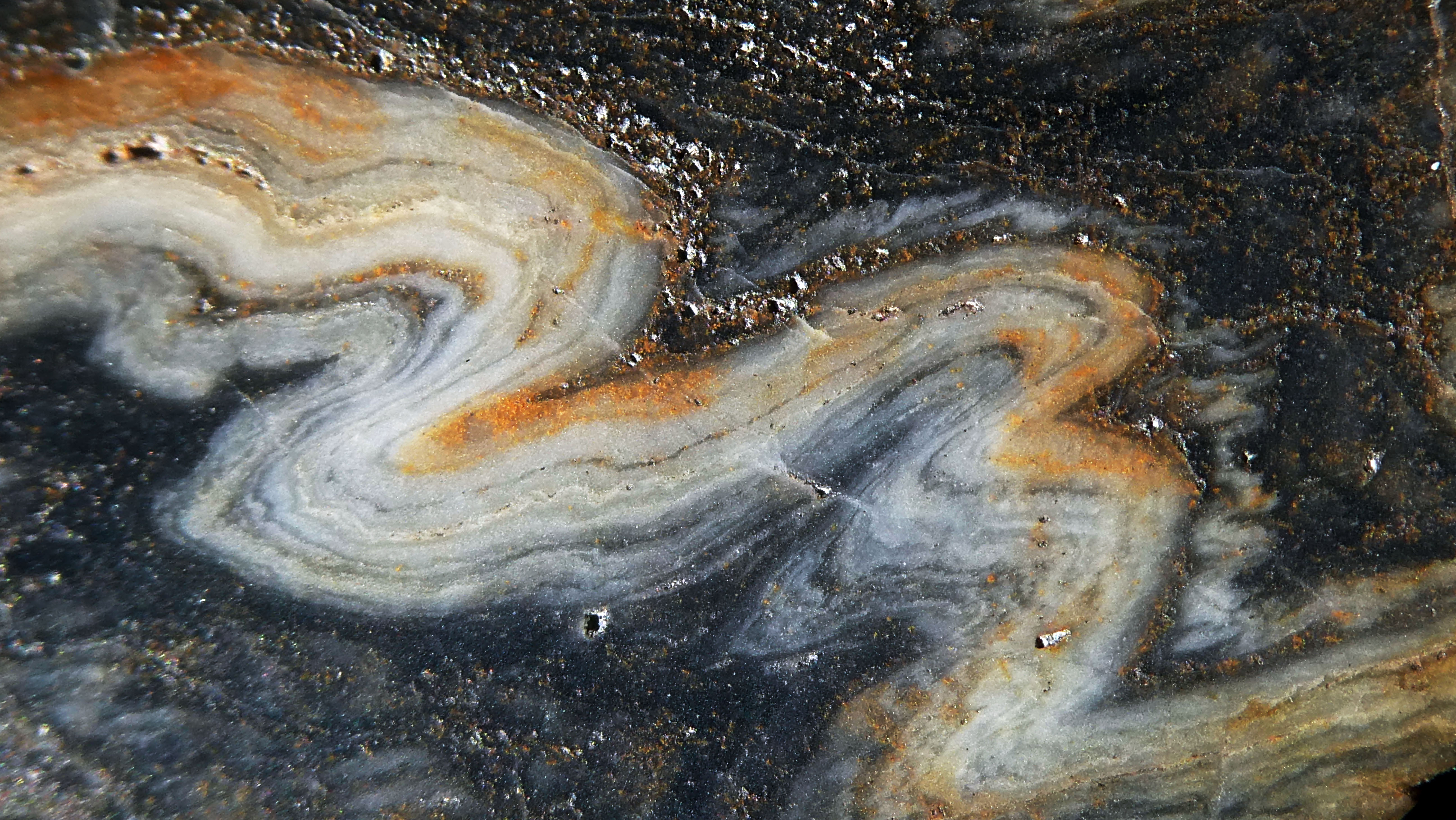

non ! les amas de bleida sont pas ou peu plissés  quand on parle des amas principaux ; la "zone sud" elle est tres plissée mais la minéralisation est en lits de faibles épaisseurs alors que la zone Nord forme de gros amas.
les figures observées dans les amas sont des plissements lors de la sédimentation ( slumps)
Invité jean francois06
c'est intéressant. Avec des surpressions de fluides on peut avoir de jolies figures. C'est d'ailleurs assez surprenant en rapport au contexte tectonique. Mais les fluides ...
il faut voir le contexte ( d'où distinction zone Nord - zone sud) :  la zone est bien dans un contexte  métamorphique et plissé mais :
     - quand on fait les levers géologiques , on  trouve  peu  de plis ; simplement la schistosité ; de plus cela doit s'appliquer sur des masses de minerais déja indurées et massives ;
      -dans la zone sud , lits sulfurés dans la stratification on peut voir la schistosité et quelques petits plis centimétriques à décimétriques sans plus
       -la tectonique "cassante" elle est bien visible avec crochons ; peut être les échantillons viennent de cette zone particulière mais peu probable car il y a eu circulation de fluides hydrothermaux  post fracturation avec transformation passant à bornite-or-argent dans cette zone (on ne voit pratiquement plus de chalcopyrite et plus du tout de pyrite)

Merci pour l'éclairage. Je ne saurais pas dire de quelle partie de la mine ça provient, et je n'y suis passé qu'une fois.
Est-ce-que l'on sait de quand date la minéralisation par rapport à la sédimentation ?
En voyant le tronçonnement des niveaux pyriteux, je me disais que ça représente un étirement somme toute assez modeste et je me demandais si la simple compaction d'un niveau contourné et minéralisé de manière précoce pouvait donner ce type de structure.
Si ce n'est pas le cas, on peut imaginer que même sans plis visibles, il y a un étirement qui va avec la schistosité, donc une possibilité de boudinage.
Il y a 12 heures, zunyite a dit :
minéralisation de bleida : dépôt en bordure de fumeur noir  Précambrien 2 inf (groupe de bleida  tonien )
Merci. La compression panafricaine doit suffire à expliquer l'étirement, ça ne fait pas un pli....
