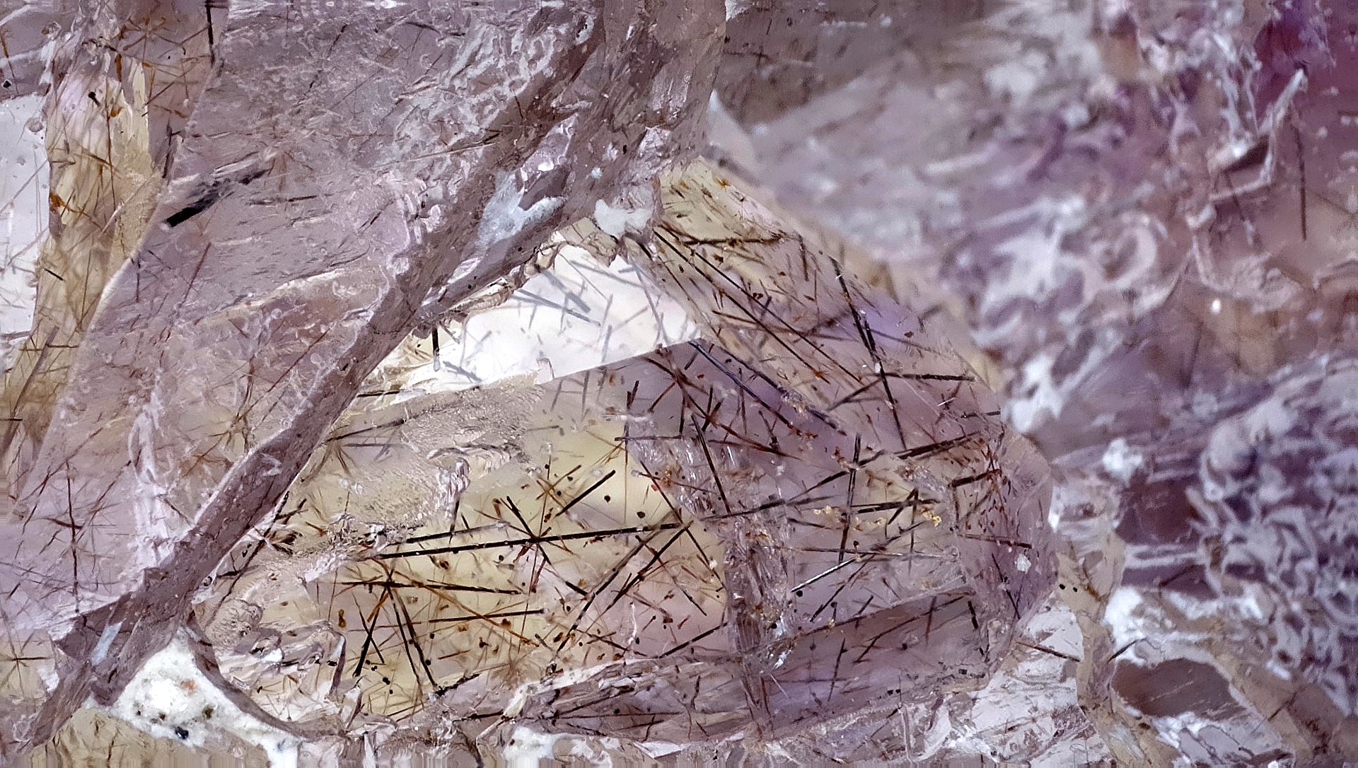

Lors de la bourse de Narbonne @Aldebaran66 m'a fait don (entre autres…..) de ce joli quartz améthyste fenêtre de Chibuku , District de Chiredzi au Zimbabwe.
Il est indiqué sur l'étiquette "morphologie extrême", par contre ce qui n'est pas indiqué et que je viens de voir à la bino , c'est une multitude cristaux aciculaires brun-dorés sur quelques zones bien précises et limitées de ce quartz
Que pensez vous que ce soit , rutile, hématite ?
Merci d'avance !

Pour les inclusions, je suis assez partagé .
Elles sont tout de même assez similaires à celles qu'on retrouve dans des améthystes provenant d'autres localités au Zimbabwe. voir notamment :https://www.mindat.org/photo-626868.html. Sous réserve de l'avis des spécialistes ou d'analyses je dirais donc plutôt hématite ou goethite pour les inclusions bien que ce dernier minéral ne figure pas dans les localités valides dans Mindat pour cette localité (tout comme le rutile du reste).

Les photos sont de grande qualité, et la quatrième photo nous offre de magnifiques sections cristallines, au niveau du débouché des inclusions aciculaires à la surface du Quartz. Bien sûr il y a de la distorsion, due en particulier au fait que les aiguilles ne sont - a priori - ni perpendiculaires à la surface du quartz, ni parallèles à l’axe de prise de vue.
Ceci dit on distingue :
- une section en forme de "L"
- plusieurs sections complexes constituées semble-t-il de rectangles agglomérés
- une section en "cerf-volant"
La Goethite est orthorhombique, et de ce fait les sections constituées de rectangles agglomérés, et donc le "L", sont compatibles avec ce minéral. En revanche, la section en cerf-volant n’est absolument pas compatible avec un cristal orthorhombique simple, car elle ne présente qu’un plan de symétrie contenant la direction d’allongement du cristal, alors qu’il en faudrait deux... Elle pourrait cependant être compatible avec une macle; mais je ne connais pas les macles de la Goethite, que j’ai rencontrée seulement en encroûtements mamelonnés fibroradiés.
Selon la page "Goethite" de Mindat : pas de macle reportée pour la Goethite; voir les macles du Diaspore qui lui est isostructural. Cela n’aide pas vraiment.
En revanche, ce qui aide mieux, c’est la photo d’un spécimen de Restormel (Cornwall), qui présente un bouquet de cristaux prismatiques à terminaisons nettes, où l’on distingue plusieurs sections proches du cerf-volant, avec différents degrés de réduction des deux rectangles accolés par la macle en miroir (le cerf-volant correspond à la réduction maximale, où il ne reste que deux triangles rectangles accolés en miroir).

Appellation divine (ou comment s'instruire en minéralogie sur les sites de lithotruc, même (et surtout) quand on est Dieu :mortderire: ). Et non ce n'est pas de l'hématite, même si chimiquement on n'est pas très loin, mais pour les oxydes de fer cristallisant en aiguilles dans le cas des gisements de Karoï c'est bien de la goethite. Voir Bruce Caircross, en plus de Mindat. Aiguilles brun doré à brun rouge, pas noires ni rouges.
il y a 15 minutes, icarealcyon a dit :
https://www.mindat.org/loc-448811.html
C'esrt marrant de l'hématite brun doré à brun rouge quand même.
J'ai plusieurs spécimens de Chibuku, exactement semblables aux photos de l'auteur du fil, y compris un exemplaire aussi tourmenté. A un point que c'est plutôt au rutile qu'on penserait à première vue sans rien savoir du gîte. Ca brille moins fort que des aiguilles de rutile quand même.
Si cela peut aider, trouvé sur un site canadien (certes) marchand mais je n'ai aucun intérêt personnel là dedans, des images de cristaux d'améthyste indiqués comme provenant  de la mine de Chibuku (Cheridzi District, province de Masvingo ) et non Karoi District Mashonaland West d'où provient le spécimen pour lequel j'ai donné un lien.
Ce site :  https://www.mcdougallminerals.com/blog/chibuku-mine-zimbabwe-february-2023/ me parait intéressant dans la mesure où il propose notamment une vue rapprochée des inclusions des cristaux d'améthyste de cette localité: à noter que ces inclusions sont présentées comme correspondant à de l'hématite, ce qui est conforme à la liste des minéraux valides pour cette localité dans Mindat qui ne comprend ni la goethite ni le rutile. A noter également qu'aucun des cristaux présentés sur ce site ne présente un faciès aussi tourmenté que celui obtenu par Alex.tre. Je me demande bien à quoi peut-être due une telle cristallisation (dissolution, croissance compétitive ...)

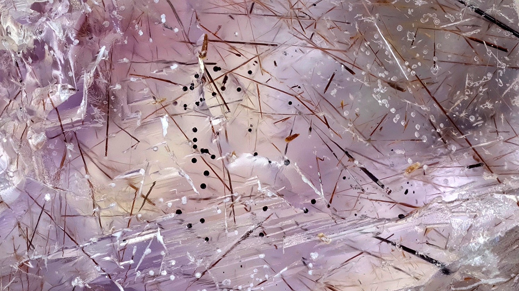

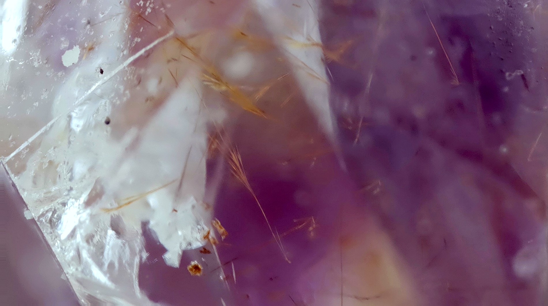

Je viens d'explorer à nouveau le spécimen à la recherche d'inclusions rouges mais en vain, par contre  voici trois autres photos intéressantes :
une zone riche en cristaux aciculaires
une zone où des boules noires viennent s'inviter ( elles sont bien à l'intérieur du quartz et pas en surface !)
inclusion ocres en forme d'épis
Tout cela sur des zones réduites mais disséminées
Bonjour, superbes photos !
On voit bien la vraie couleur des aiguilles: cela nous rapproche de la goethite et nous éloigne définitivement de l'hématite à mon avis.
Peut-être que dans certains cas, il y a eu pseudomorphose de l'une en l'autre. En fait, quand il y a de l'hématite dans ces quartz ou améthystes, c'est essentiellement sous la forme de "disques" ou "confettis" rouge sang très fins et translucides, ou de même forme mais gris-noir métallisé.
Pour les boules noires, si c'est bien sphérique, on pourrait penser soit à des mini-sphères de wads,  soit (là encore) à un oxyde de fer, éventuellement le résultat d'une pseudomorphose d'une pyrite framboidale.
Ces quartz d'Afrique australe sont pleins de surprises et d'étrangetés, en fait peu analysés. Il faut souvent se contenter du diagnostic visuel...

Pour les inclusions en forme d'épis, voici un lien vers une étude de la Gemmological Association of Australia consacré aux inclusions liquides et solides dans le quartz qui me parait intéressante à maints égards: https://www.gem.org.au/ag-article/a-photomicrographic-compilation-of-inclusions-in-quartzes/.
Les figures 19 et 20a de ce documents présentent des "brosses" de goethite qui rappellent celles observées dans votre cristal, bien qu'elles soient plus fournies.
