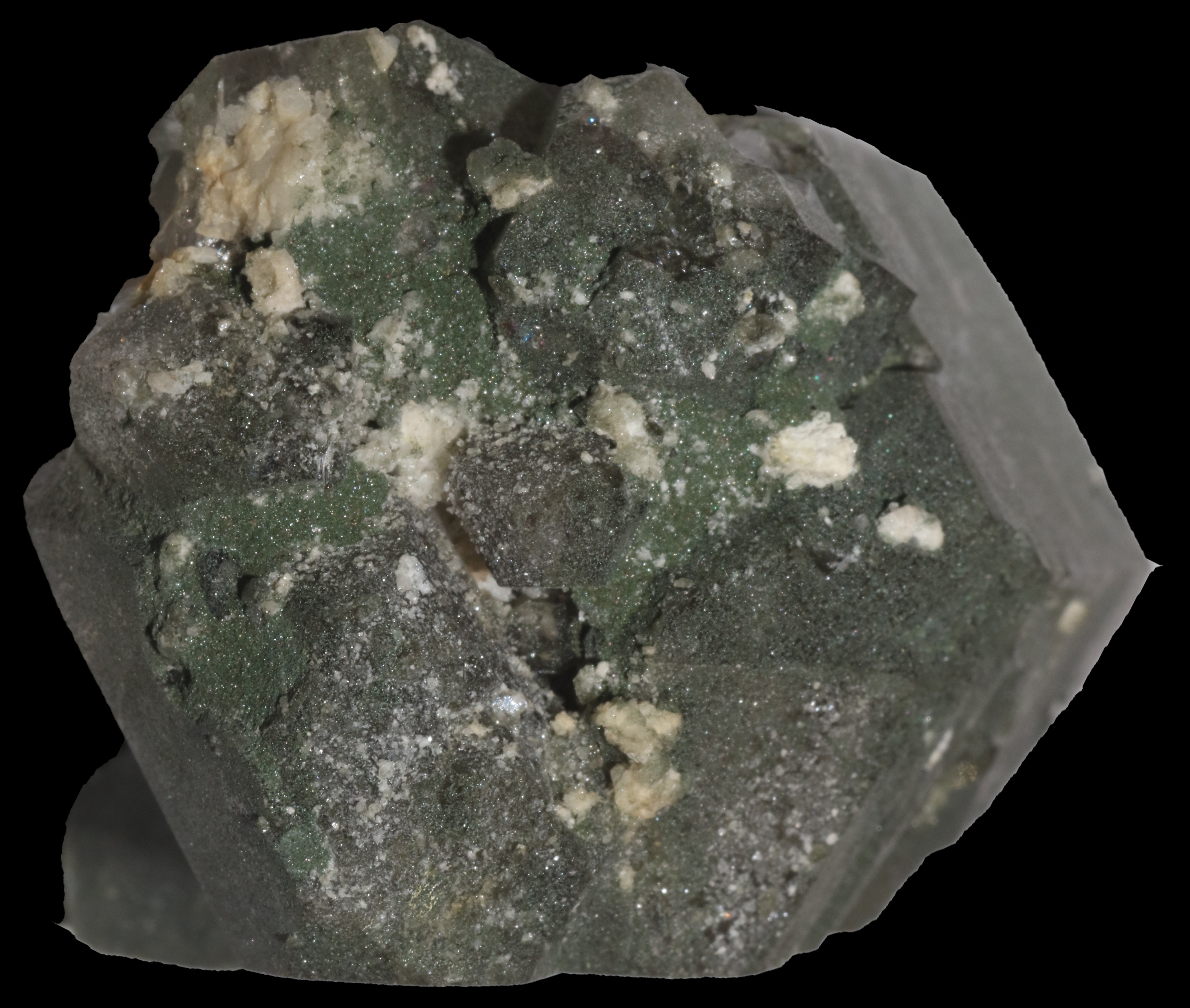

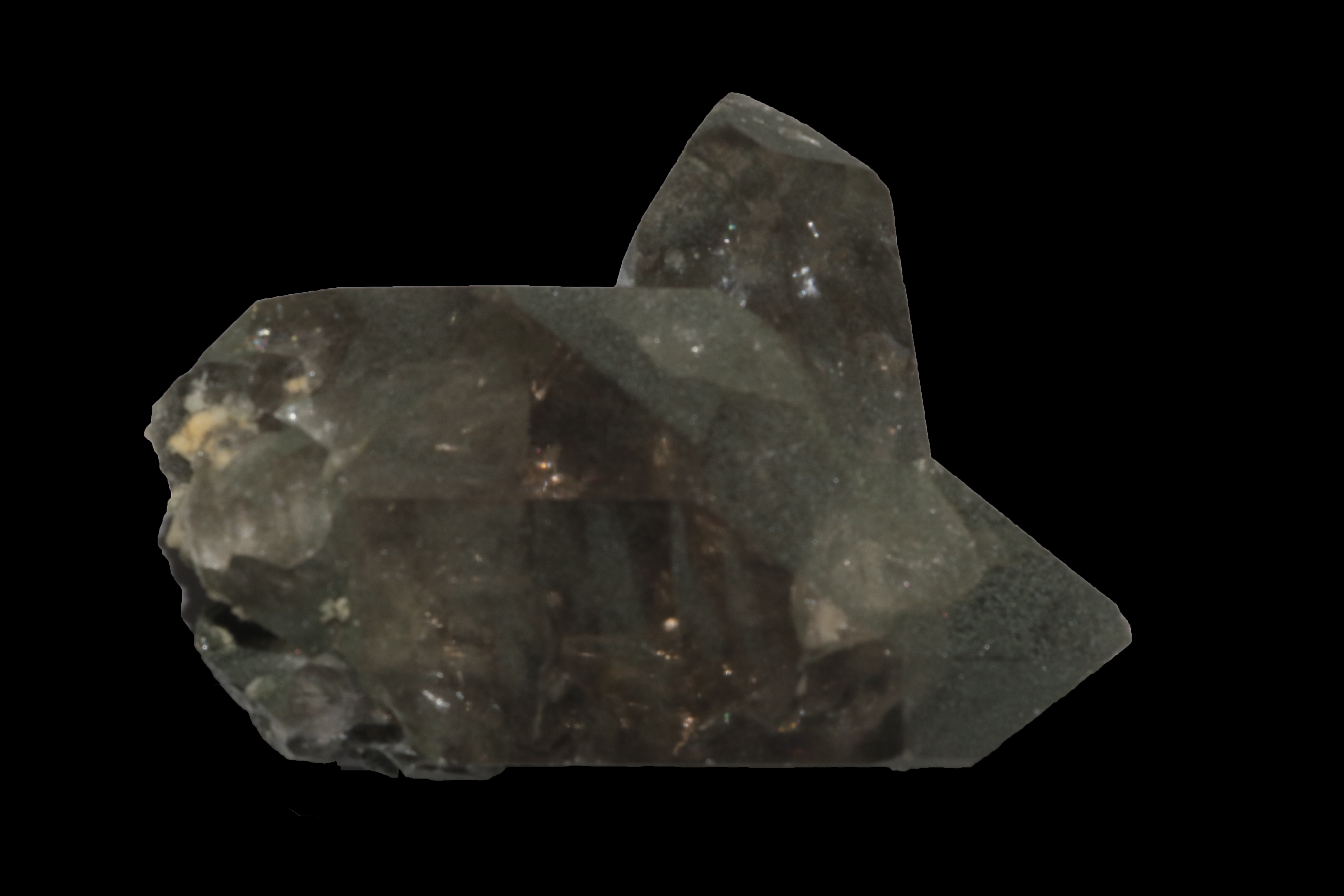

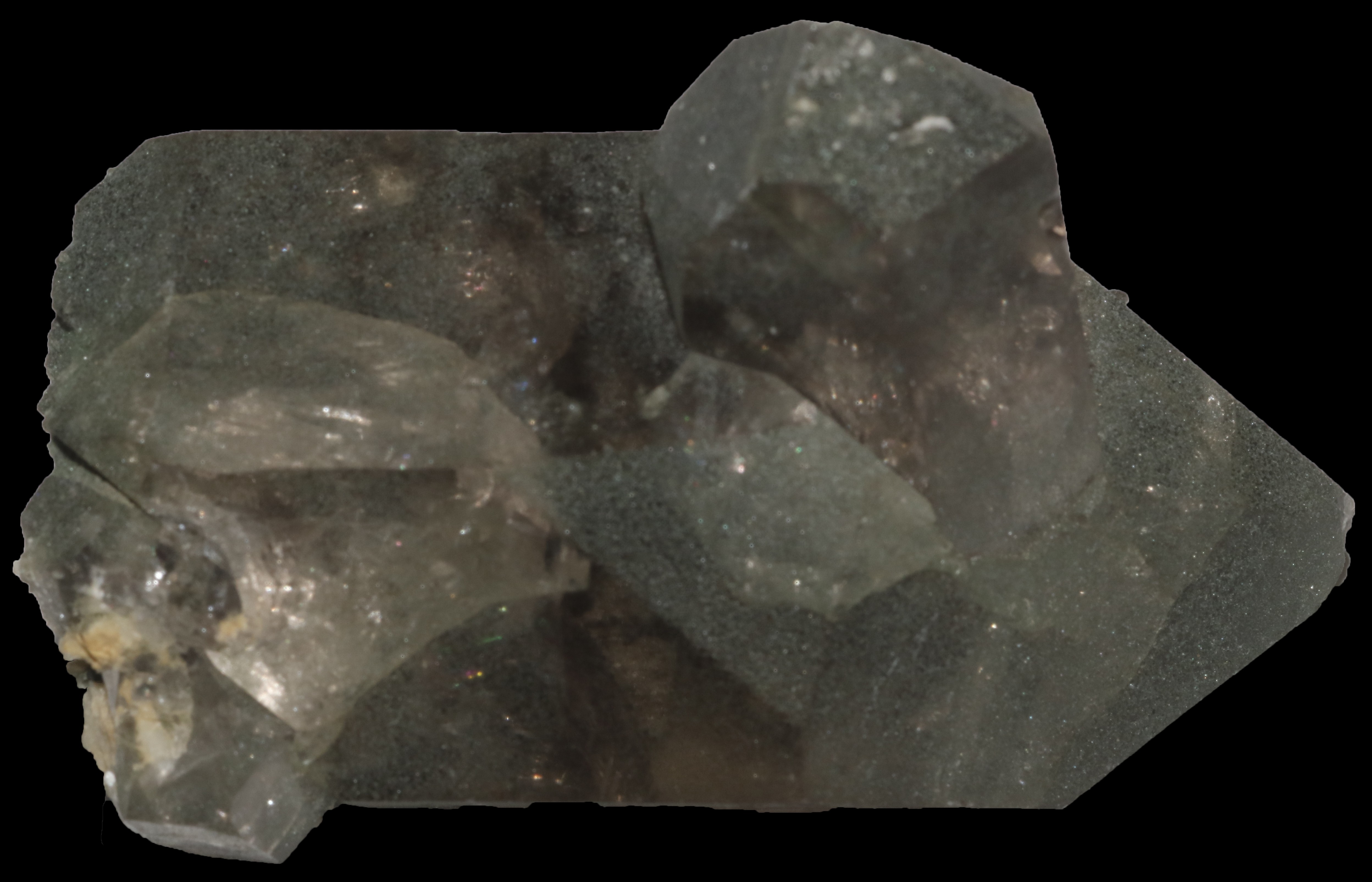

Un quartz chloriteux sans provenance 7 cm. Peut-être des Alpes françaises?

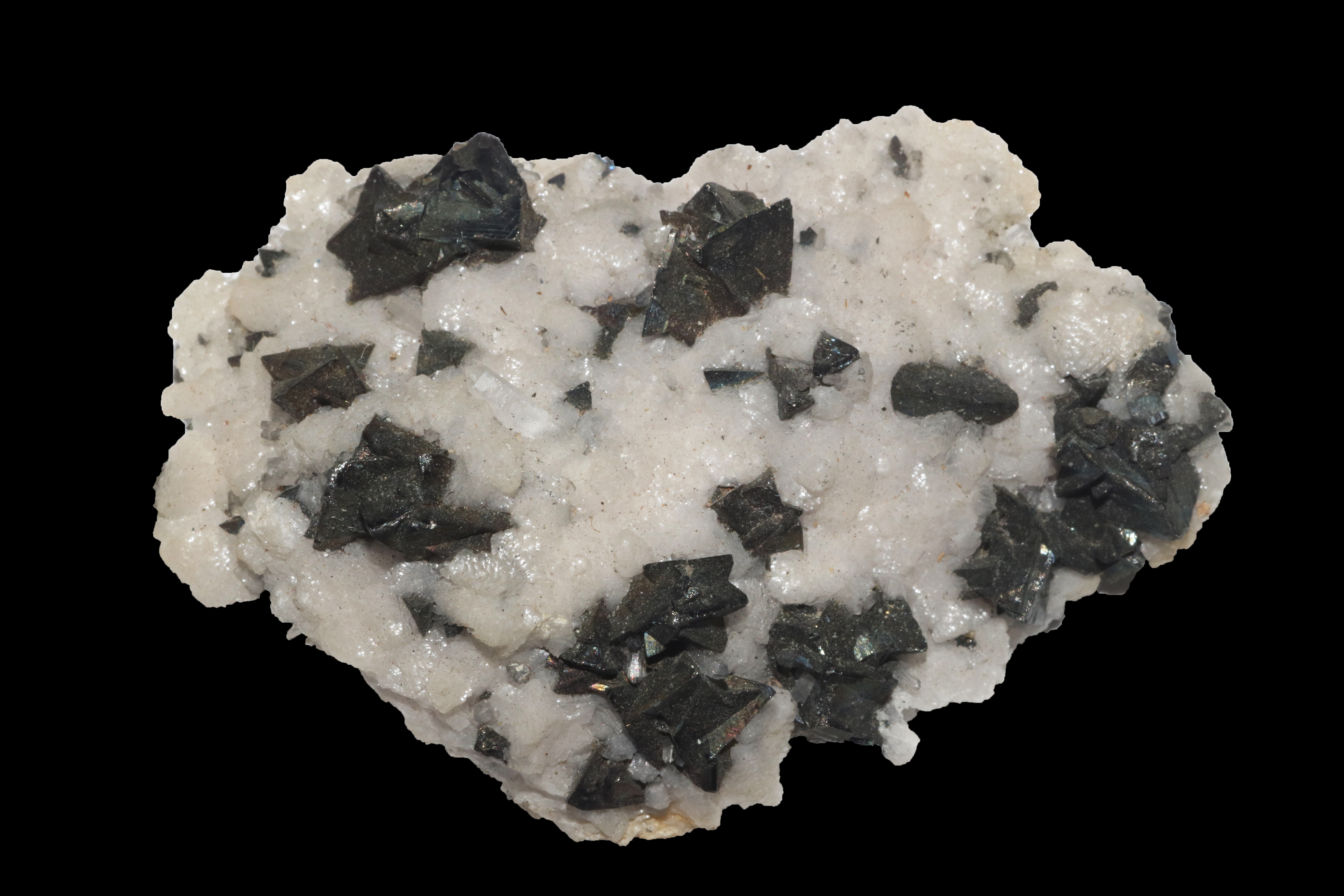

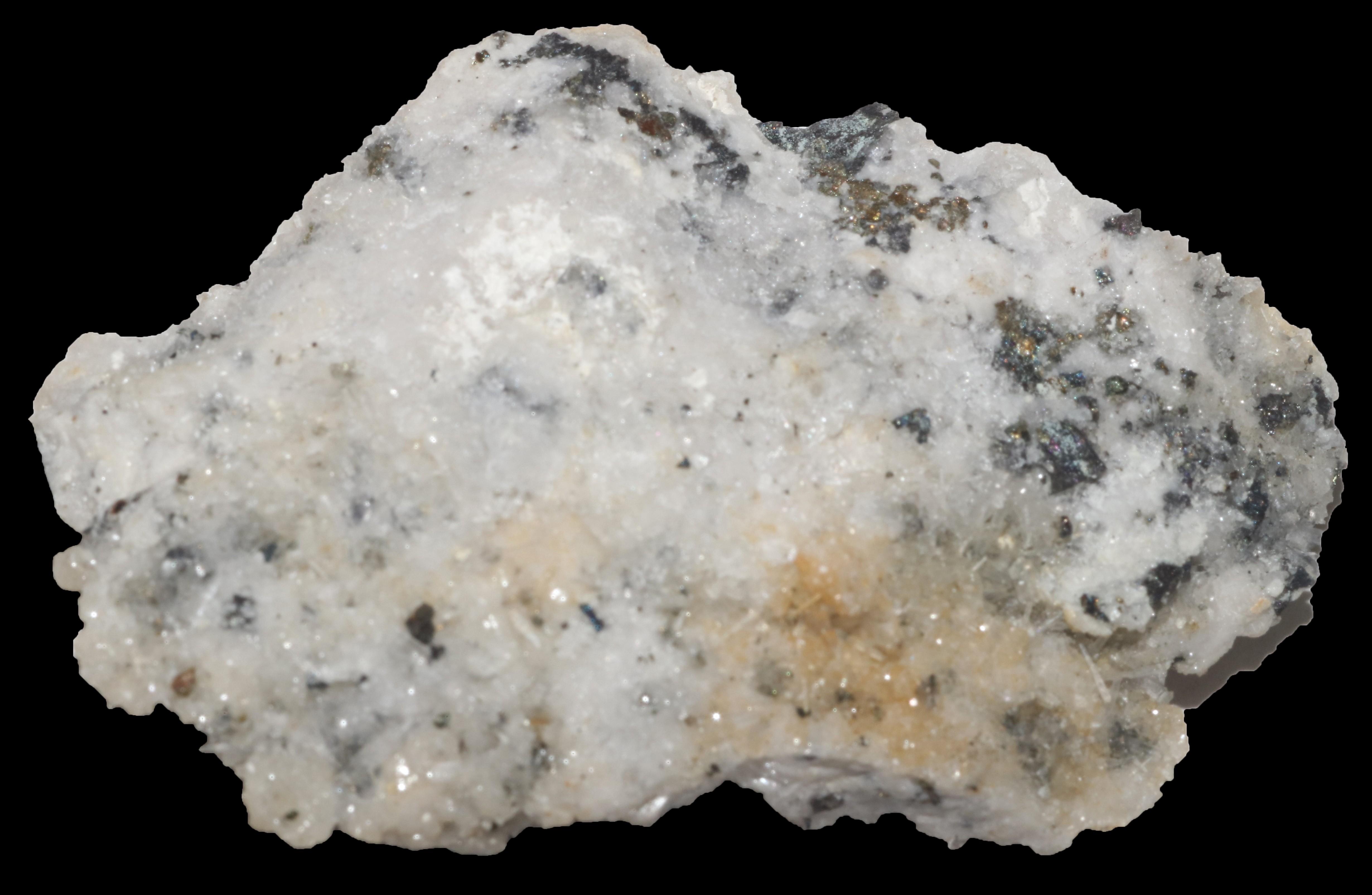

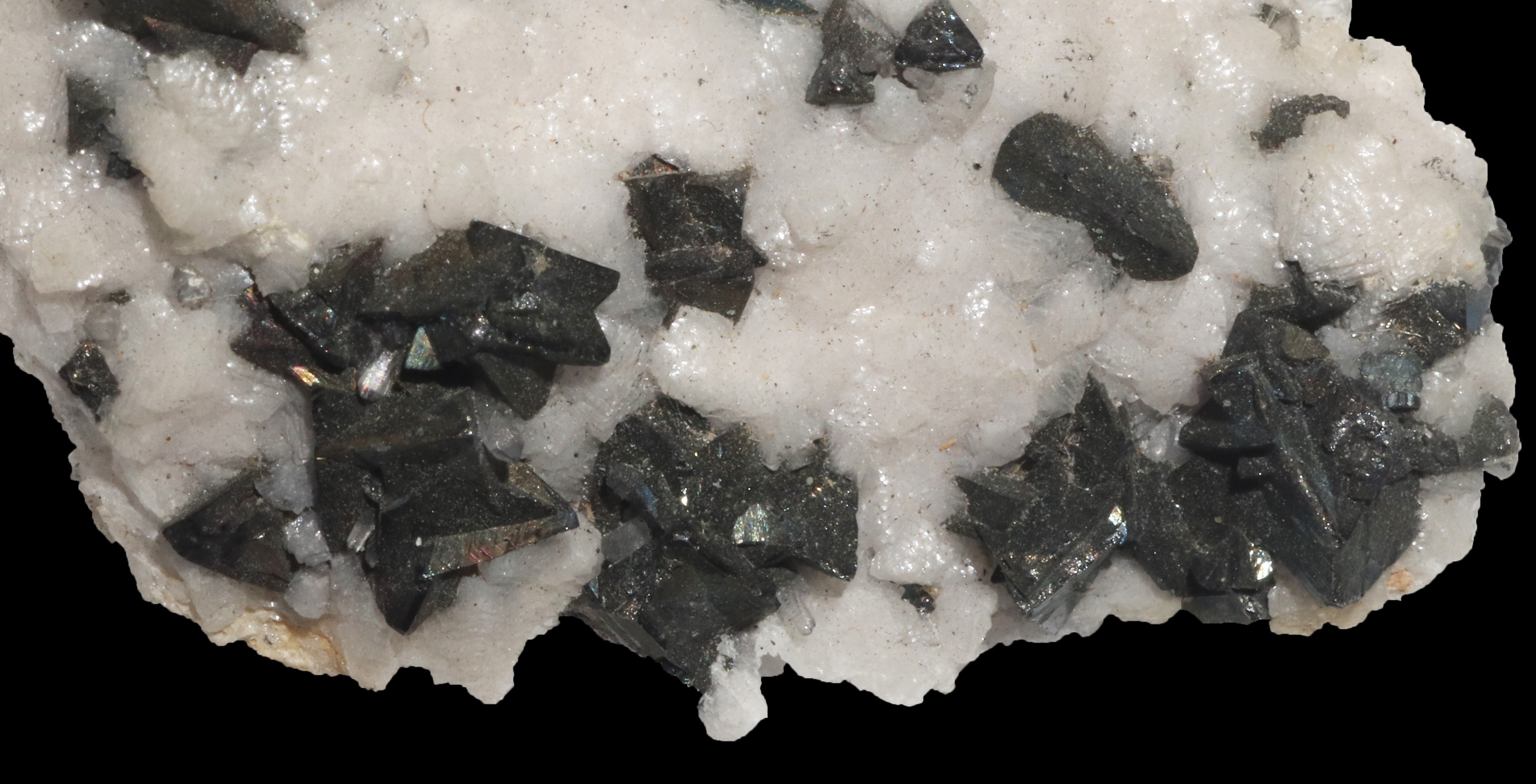

Une dernière pour la route, 5cm, on m'a suggéré chalcopyrite sur quartz

Il y a 7 heures, Altai a dit :
Perso, je ne vois aucun quartz. Enfin, si, un petit au centre gauche. Calcite possible par contre, et tétraédrite plutôt que chalco, avec quelques plages pseudomorphosées quand même.

Il y a 7 heures, icarealcyon a dit :
Je suis un peu perdu 🙂 ! Sur ce spécimen, il y a des cristaux blanchâtres, et des cristaux gris métalique. La calcite c'est les premiers je suppose? Et les gris ?

Il y a 4 heures, AMEDE a dit :
Le blanc calcite, et le gris tétraédrite (ou tennantite, en tout cas un cuivre gris).
@AMEDE merci ! J'vais lu tétraédrique au lieu de tétraédrite, le boulet 😄 !
