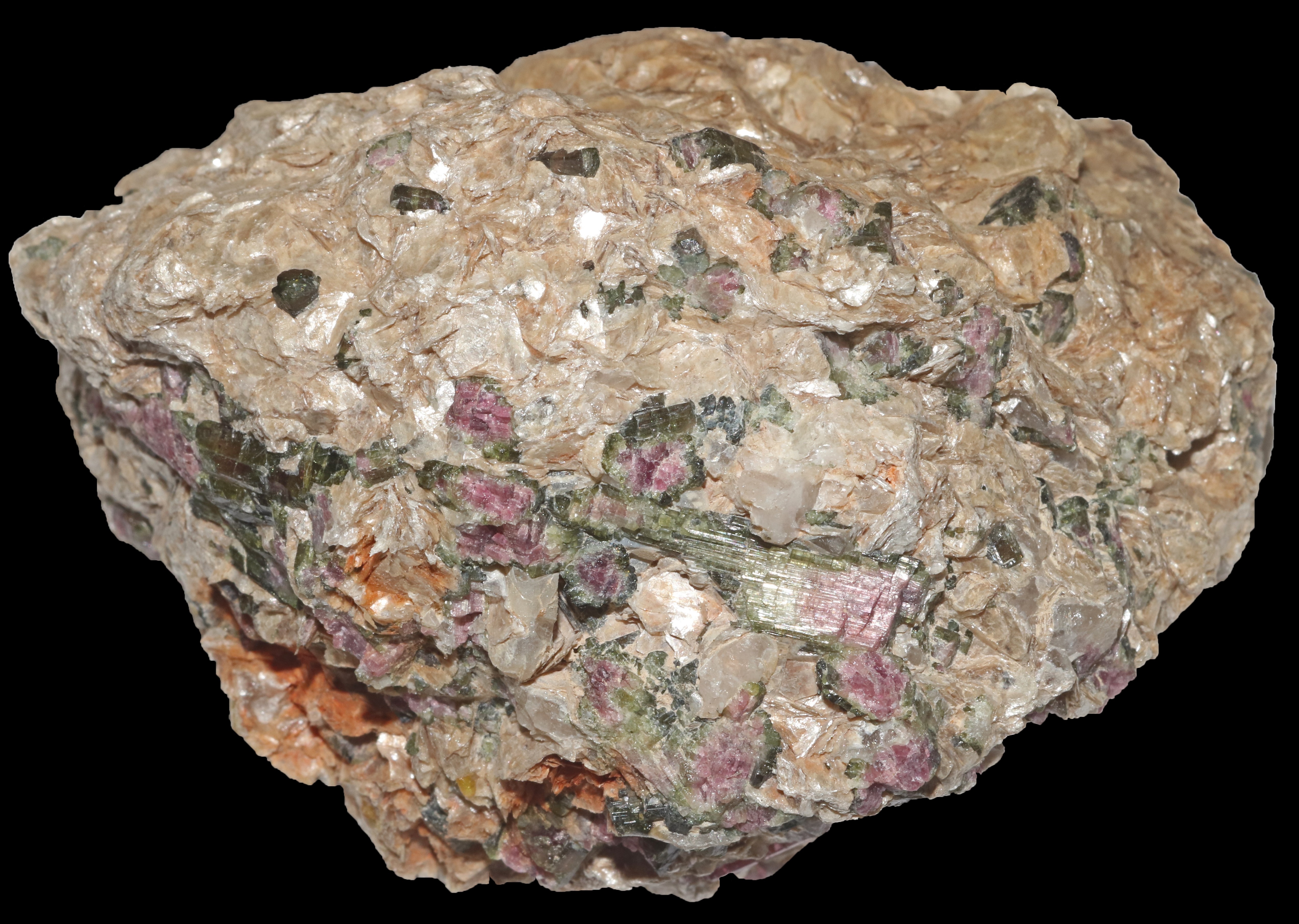

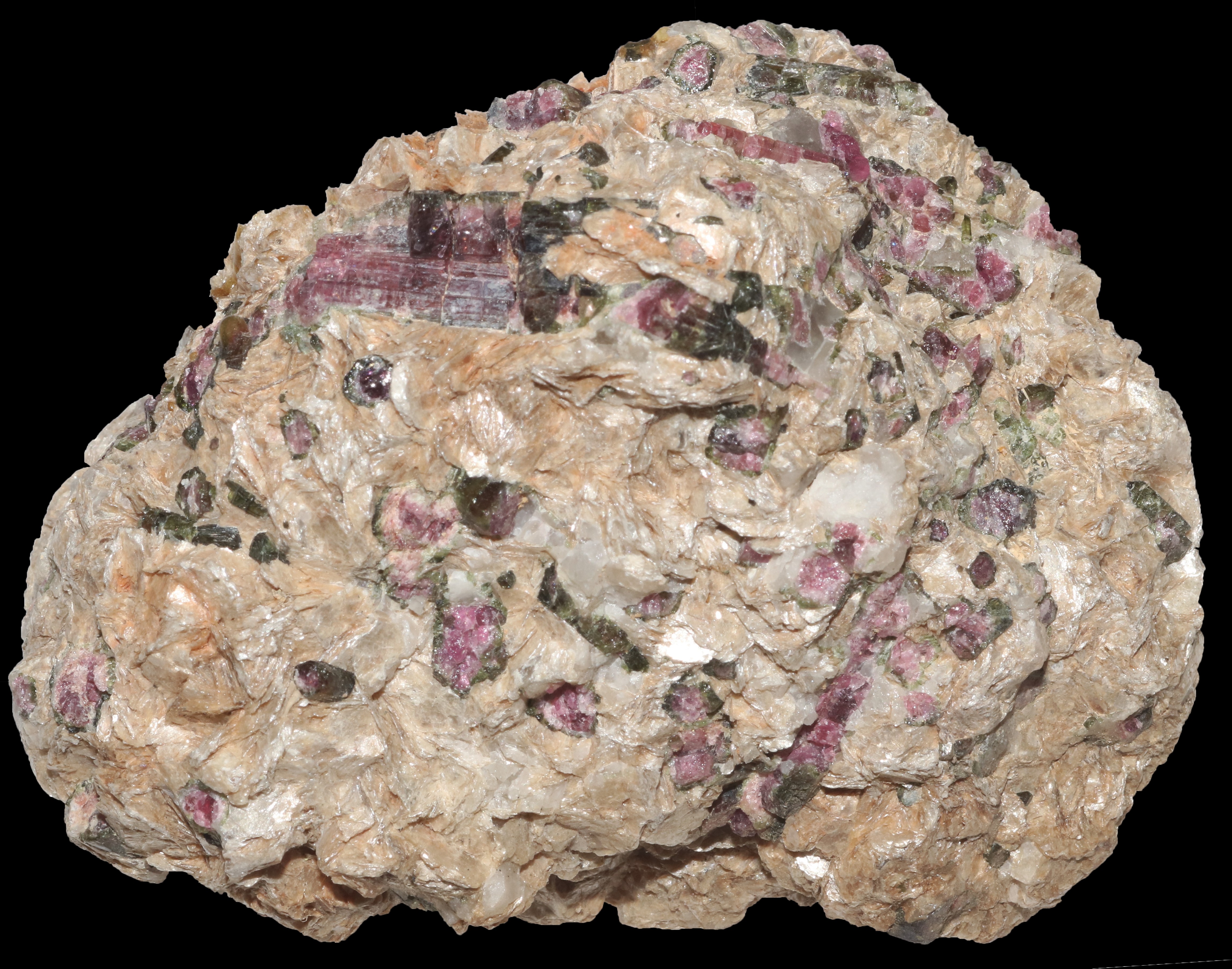

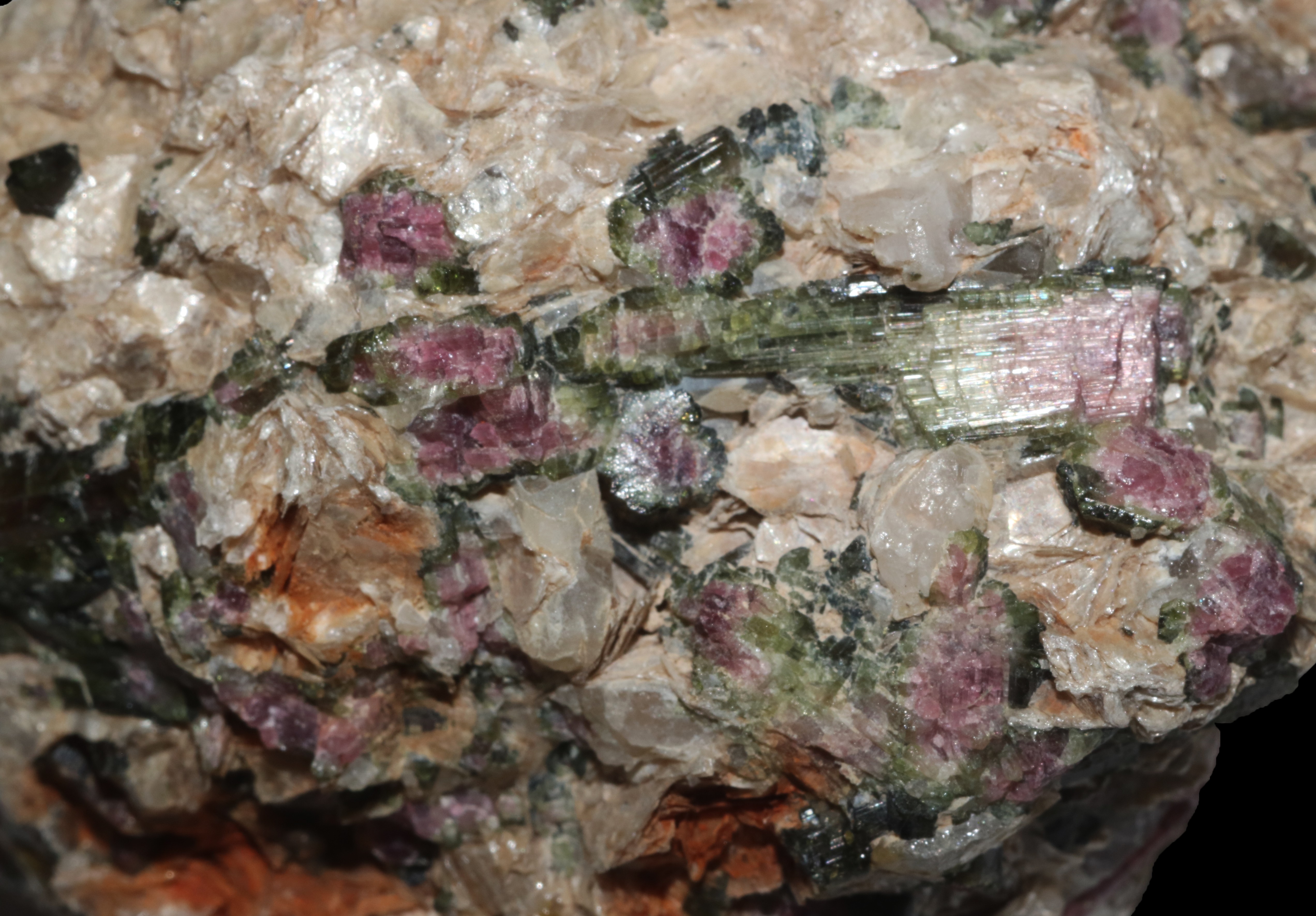

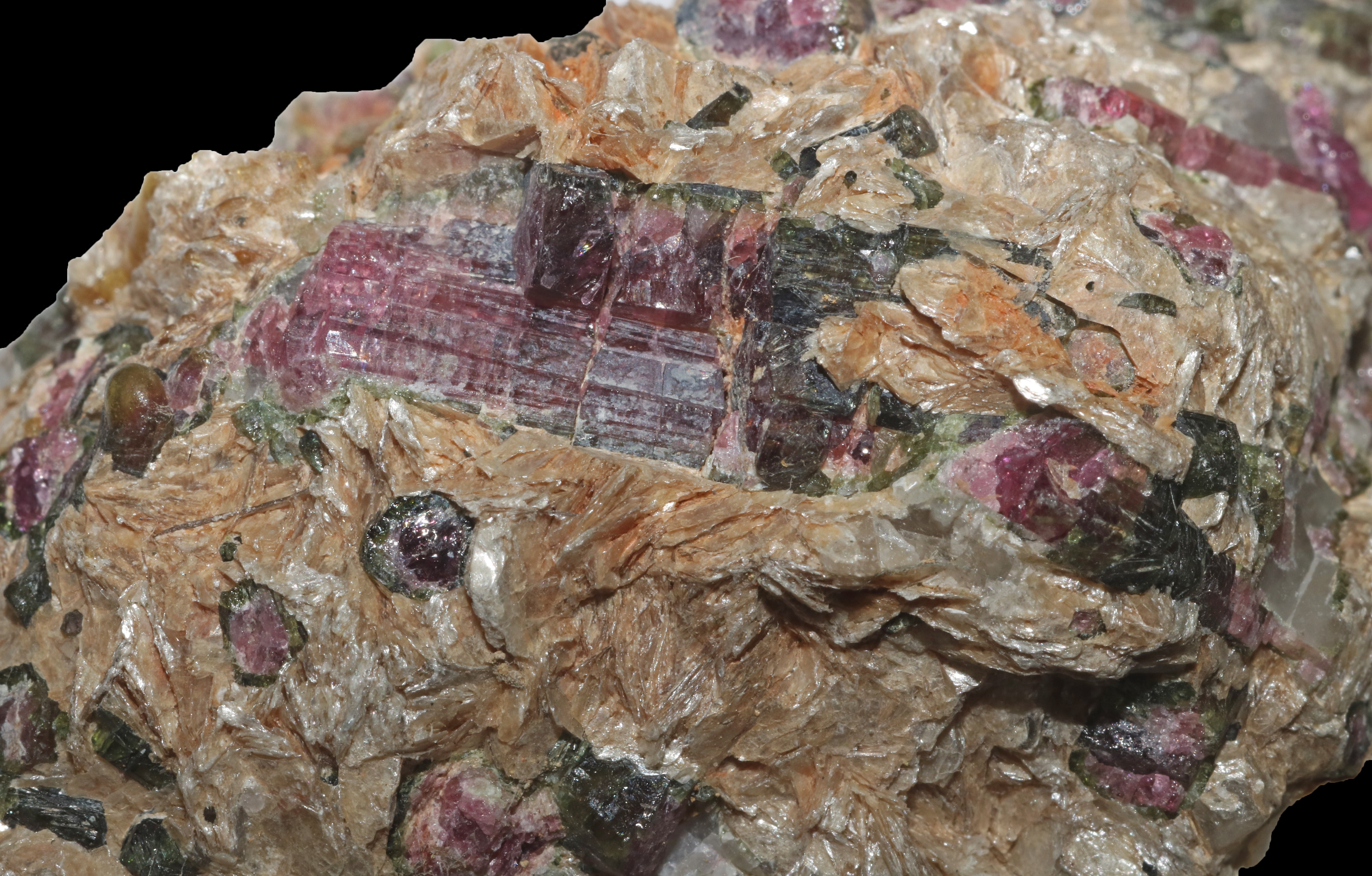

Un spécimen juste identifié "Tourmaline et rubélite" sur un socle en plastique noit, taille 9 cm, vous confirmez ? Une idée de la provenance ?

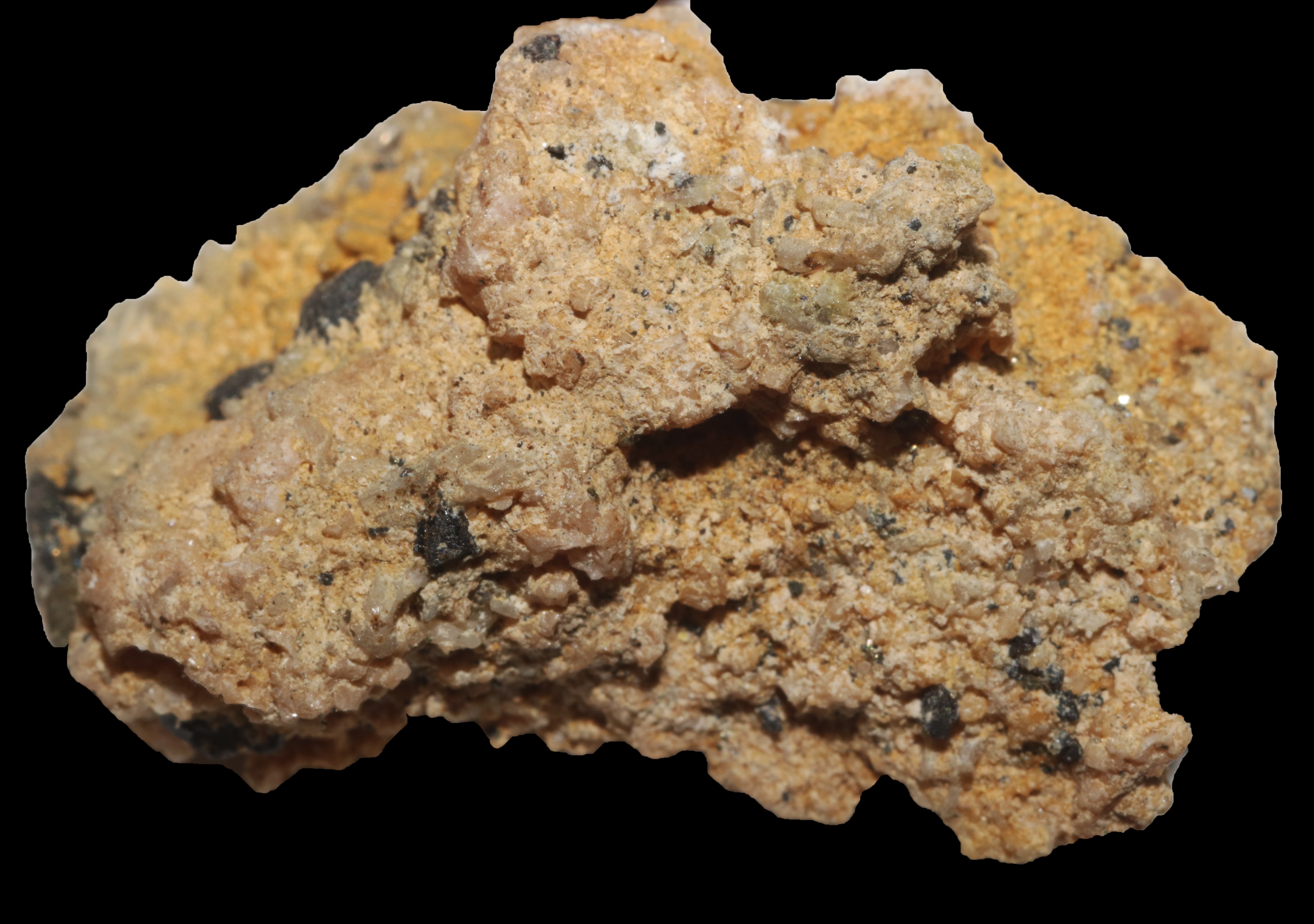

C'est la forme des cristaux d'épidote qui me laisse plus que perplexe, je pense à tout autre chose

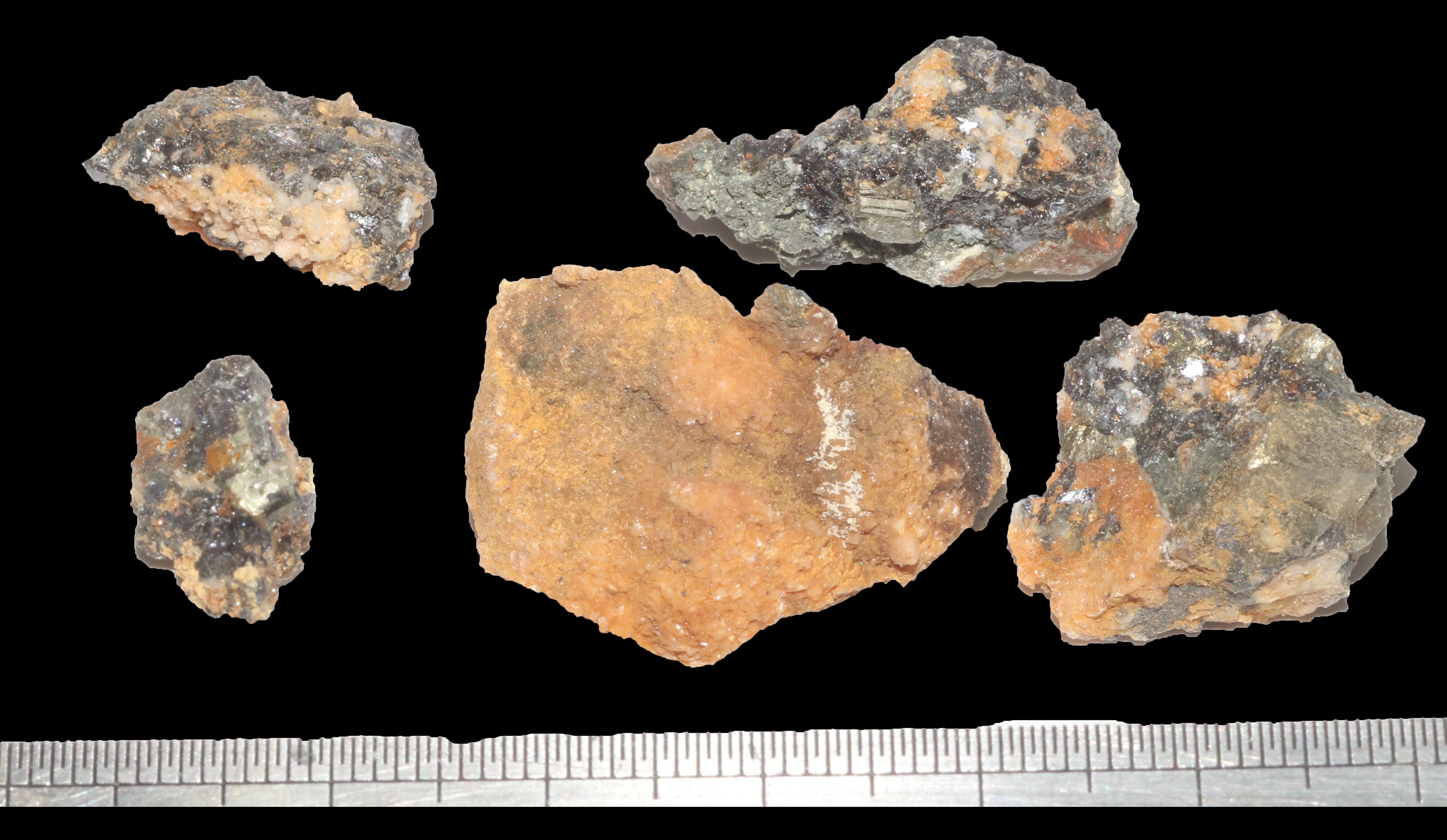

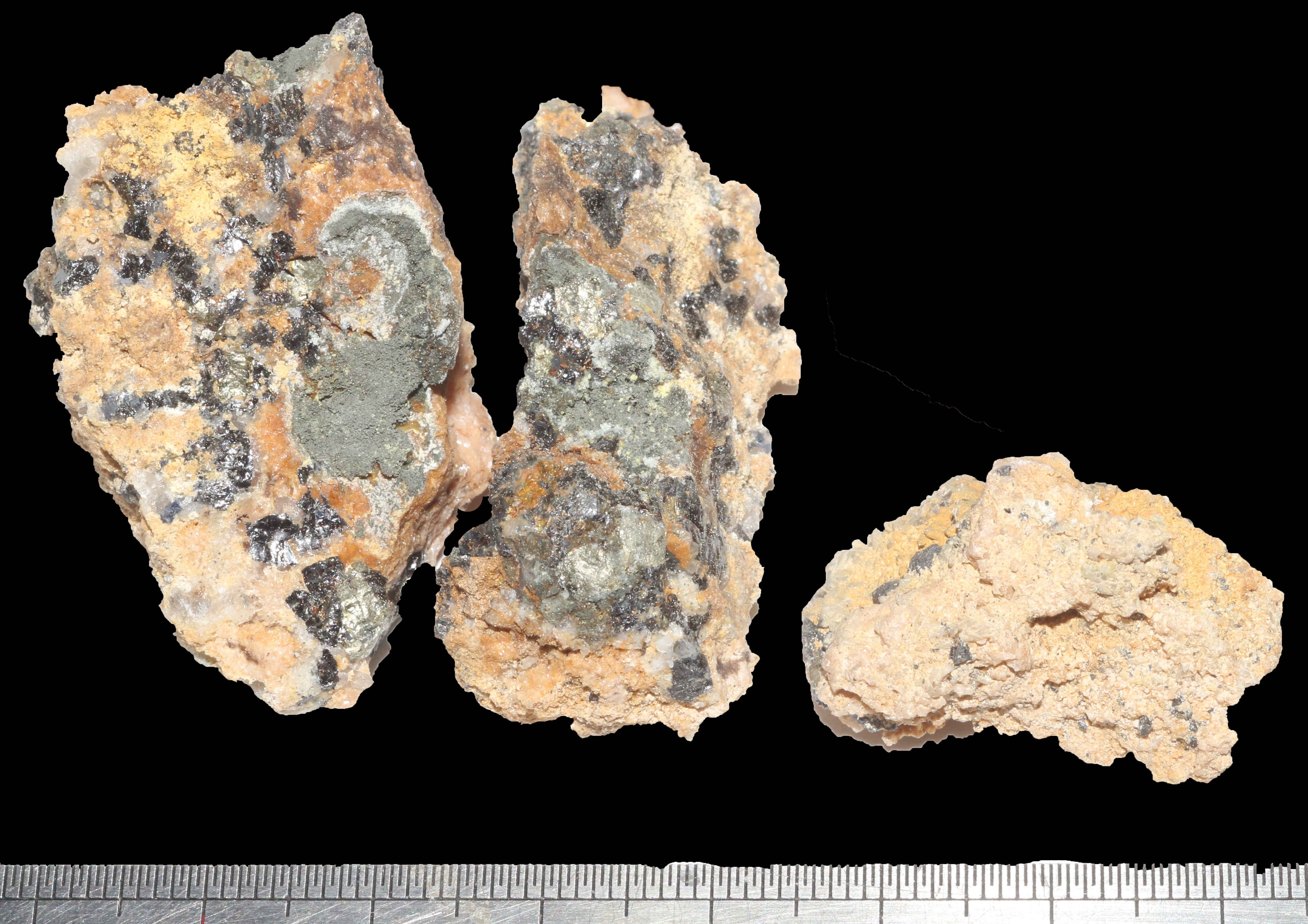

Même les meilleures choses ont une fin, j'arrive au bout de la série des inconnues. Avec pour la forme un ensemble de fragments qui me semblent provenir d'un même spécimen qui a dû choir bêtement... Est-ce que l'ensemble mérite d'être conservé ? J'ai tendance à dire que non...

Pour la tourmaline, fait un peu penser à un morceau de pegmatite de Californie (Pala ou autres) d'où proviennent des tourmalines similaires. (Rubellite est une variété rouge/ rose d'elbaite et donc de tourmaline). Autres provenances possibles Madagascar ou Brésil .
Du côté de Coronel Murta dans le Minas Gérais, il y a des choses identiques, Rubellite dans Lépidolite, pour ta pièce de Tourmalines.

Et pas de souci pour l'épidote, s'en est bien une.
@Altai @elasmo En regardant les photos "d'épidote", la cristallisation en éventail et la couleur sombre, rappelle bien les épidotes d'Imilchil au Maroc.

Il y a 4 heures, elasmo a dit :
Merci je le sais déjà, mais un autre minéral en feuillet vert réagit très bien aux UV
Si tu pense à de l'autunite, non ça n'en a vraiment pas l'aspect, ni l'éclat. Sinon je ne vois pas à quoi tu songe.
D'ailleurs pour cet échantillon ce ne sont pas des feuillets mais des cristaux aciculaires accolés.

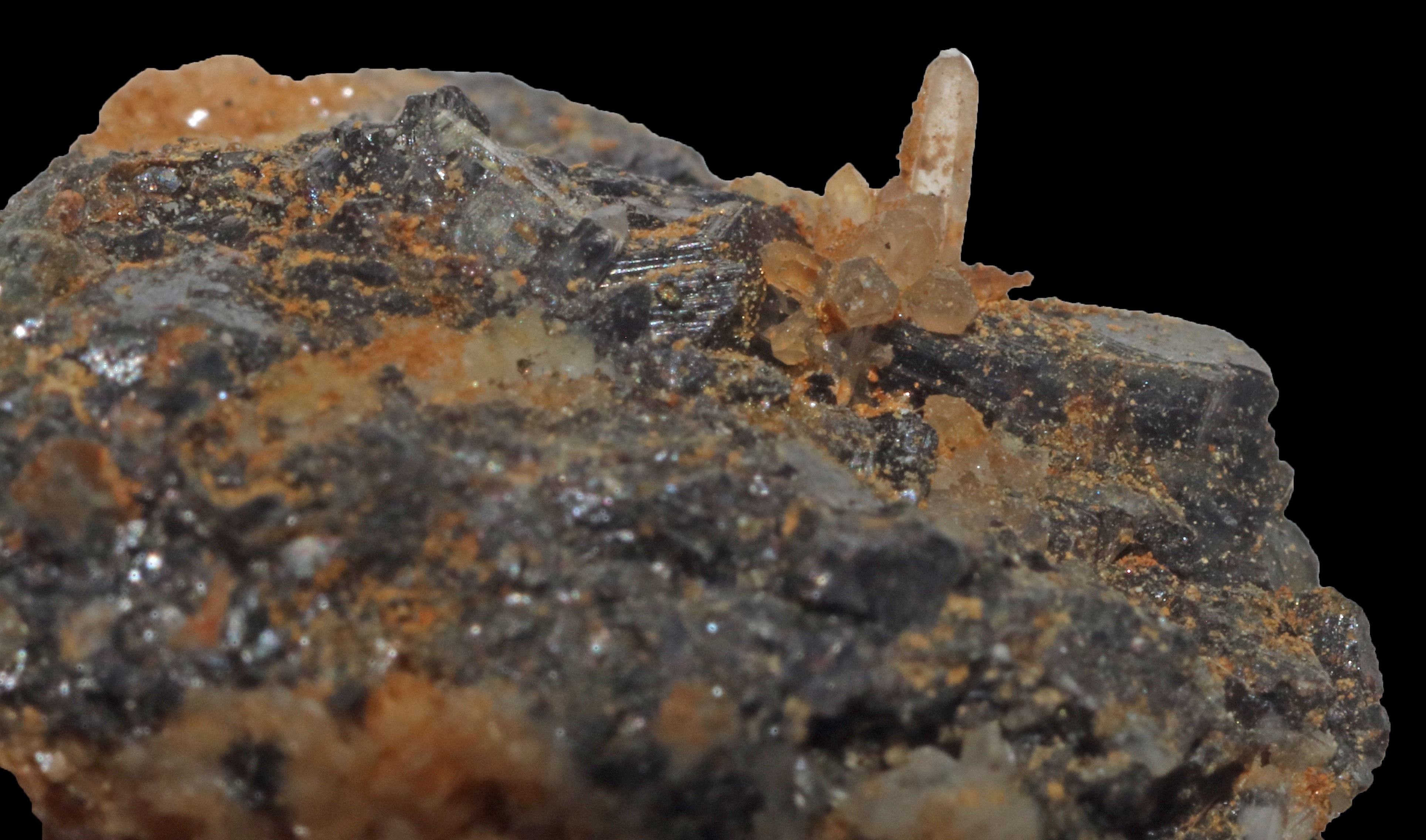

Sur la pièce qui vient probablement de Mibladen, la cristallisation entourée par AMEDE pourrait être de la cérusite c'est ça? Pareil, je vous refait des photos dès que possible.

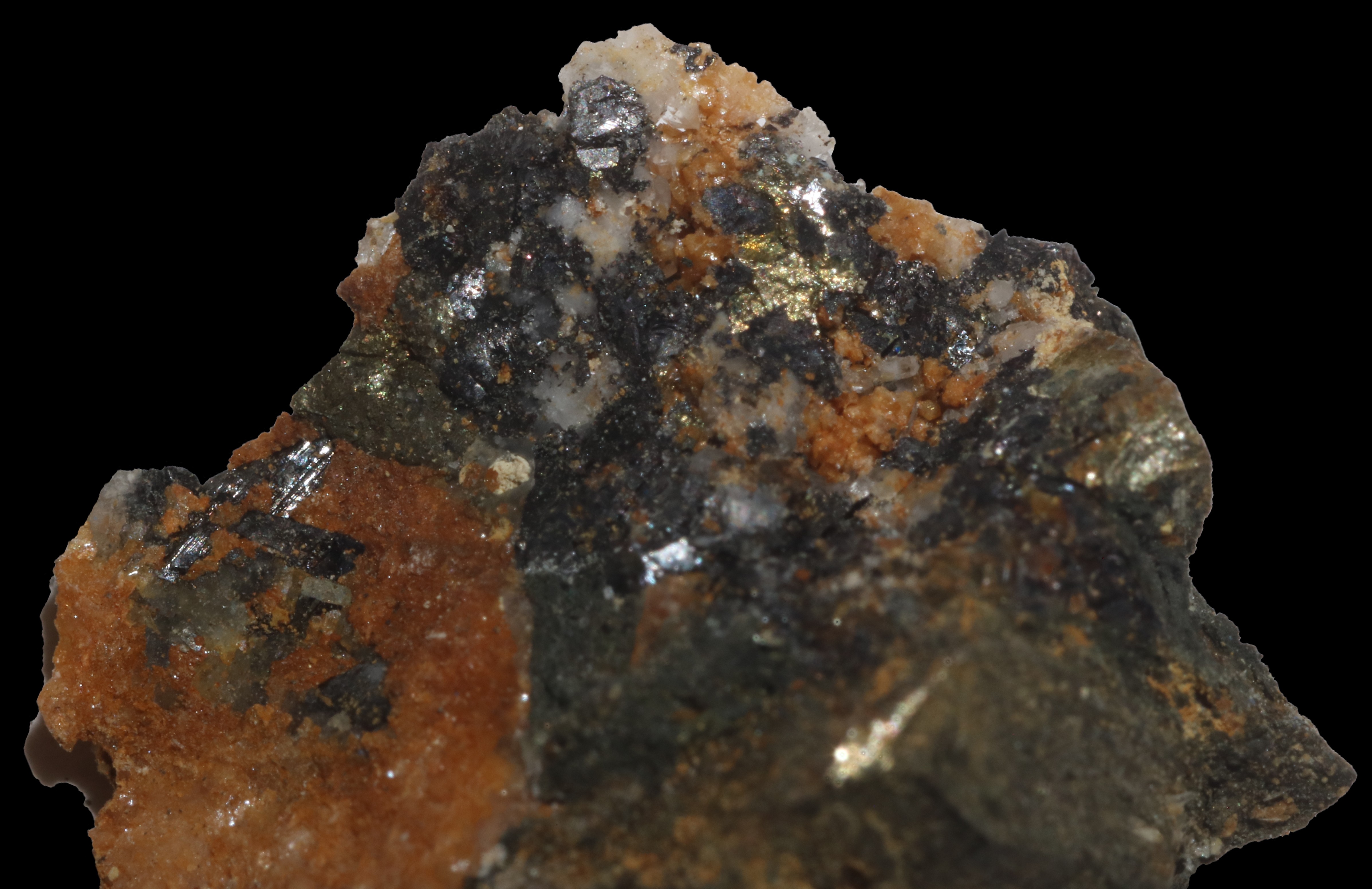

Bon, pour ce soir, encore une fluorite je pense, mais peut-être pas que. 14 cm. C'est la dernière 🙂 !

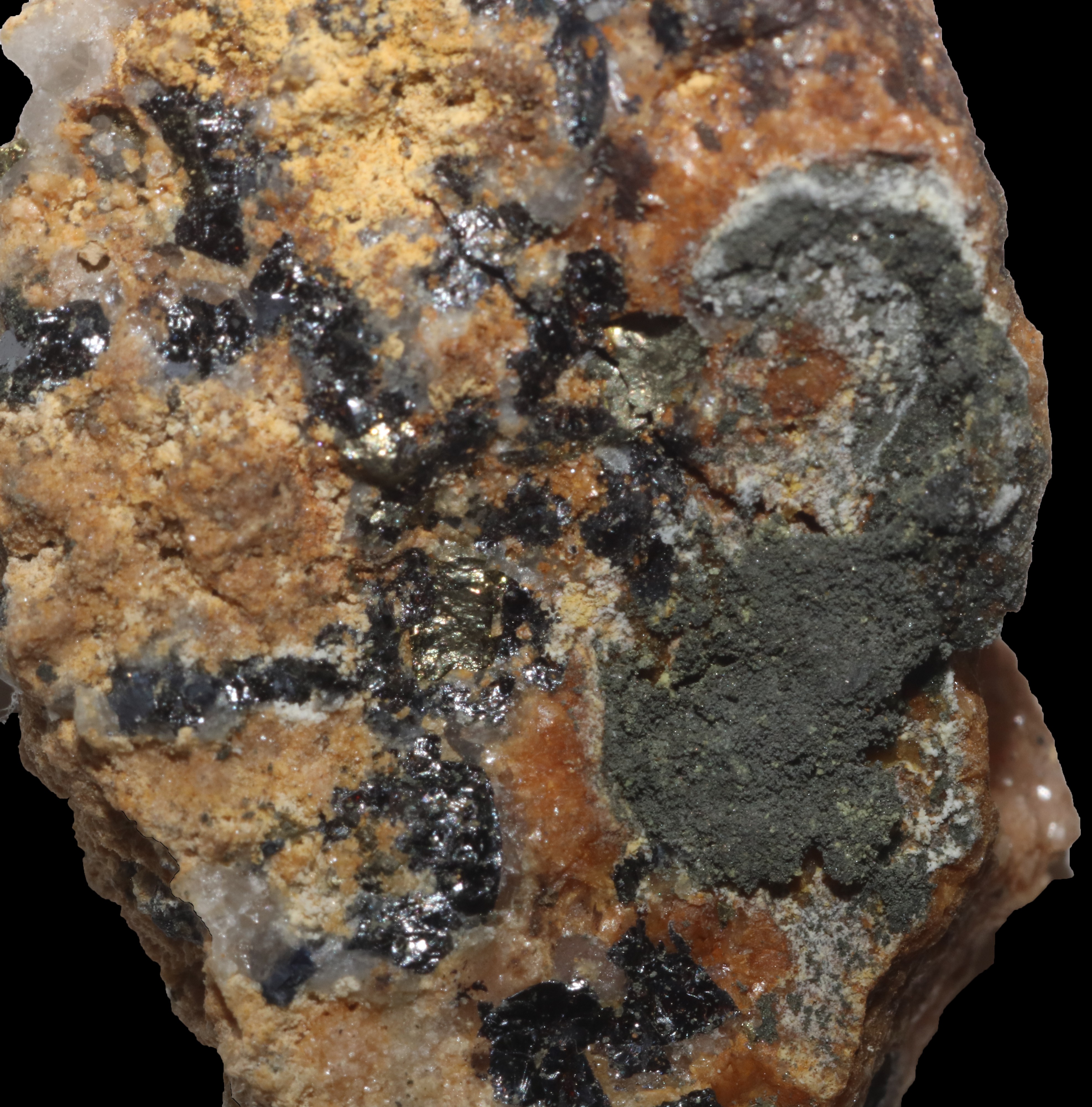

Pour celle-ci il y avait débat Chaillac mine du Rossignol ou plutôt Fontsante? Revoici une vue générale de la pièce, et une vue de détail comme demandé.
Je n'ai pas de HCL, mais un test au vinaigre blanc ne donne pas de réaction. Certain cristaux rayent le verre (certains petits cristaux), mais pas tous (les gros carré non), il me semble. Pas évident à tester pour un néophyte !
Est-ce que cela vous éclaire ?
Amicalement.
Xavier

Le 06/10/2025 à 01:35, AMEDE a dit :
La première barytine, de Mibladen ?  Les oréoles d'oxydes de fer sur la gangue ressemblent beaucoup à ce qu'il y a sur le gisement.
La deuxième, fluorite mais je ne saurait pas en dire plus.
La dernière, fluorite avec un saupoudrage de sulfure, pour moi sphalérite. Peut être marocain ? Je ne suis pas hyper fort en minéralogie étrangère, d'autres t'en diront plus je pense.

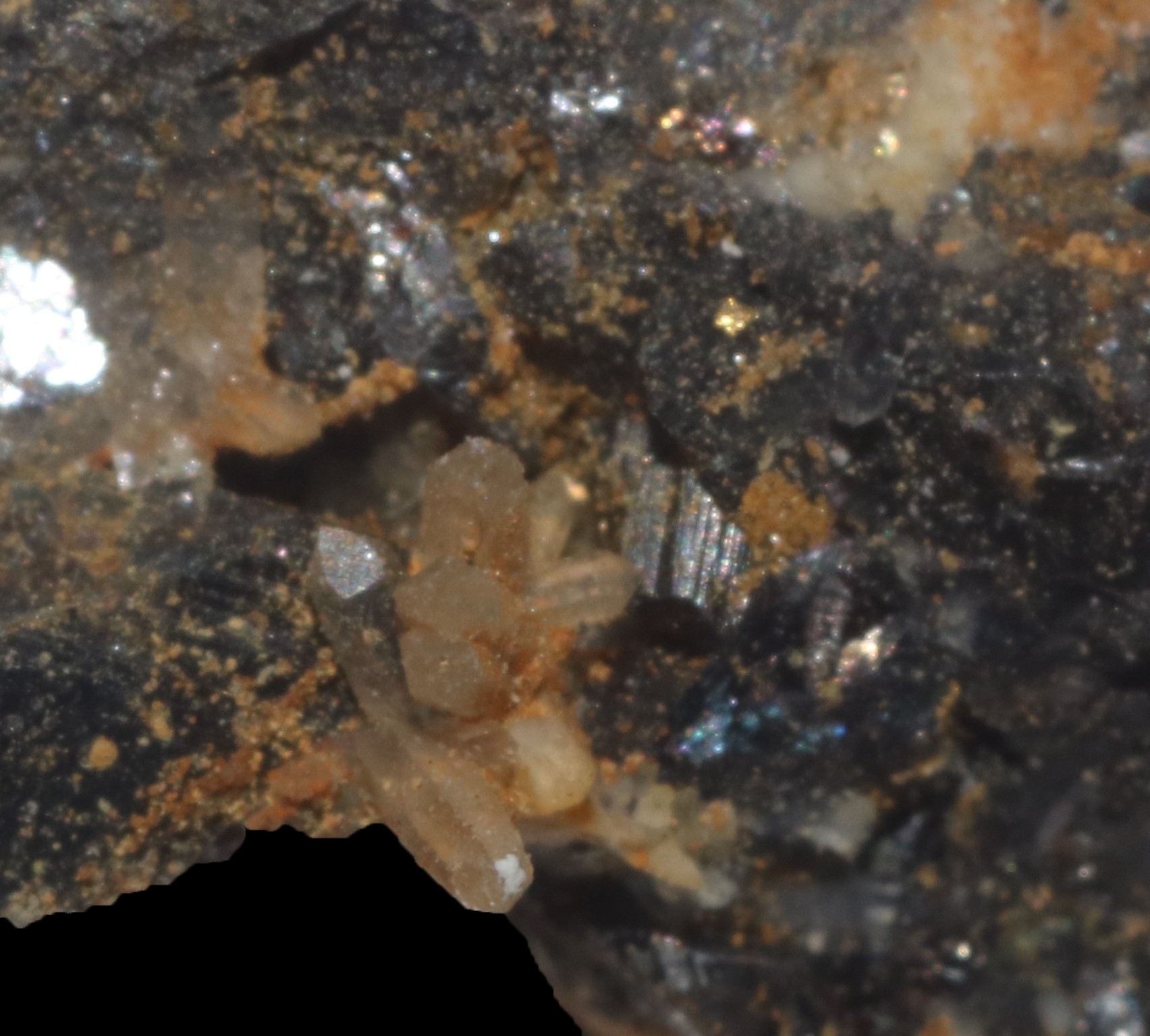

On peut avoir un zoom sur cette zone de la baryte ?
Une baryte dont la provenance envisagée était Mbladen. Voici de meilleuresophotos, hormis la couleur plus ou moins faussée par mon éclairage 😞 ...
Qu'en pensez vous ?
Xavier

Il y a 9 heures, Altai a dit :
Oui, marocain à 100%.
Pour la fluorine, avec quartz d'après vos tests, pour moi pas Français, voir du côté des gisements espagnols (Berbès...)
PS: la baryte nécessiterait un passage sous l'eau avec savon. Petites cérusites, ou cochonneries accumulées ?
Voilà des photos des autres coté. J'ai bcp de mal à photographier d'aussi grosses pièces 😅!
