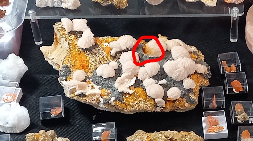

Vues hier à Montmagny, baryte et wulfénite je crois, sur une même plaque marocaine. Toutes les autres barytes, toutes marocaines, du même vendeur étaient bien blanches, celles de cette plaque étaient également entièrement blanches sauf deux ou trois qui étaient comme brûlées sur un seul côté : marron, comme un plat qui a trop cuit. Le reste étant blanc, et j'insiste que ce marron n'était que d'un côté de chaque baryte, et toujours du même côté. Ca faisait un peu "coup de chalumeau", si ce n'est que j'ignore comment une baryte réagirait à un passage au chalumeau.
Le vendeur n'a pas su m'expliquer la raison de cette curiosité. Bidouillage mal maîtrisé ? Autre chose ?

A mon avis rein n'est dû à une intervention humaine dans cet aspect un peu "brûlé" de la barytine, déjà vu sur d'autres échantillons de provenance bien française (Ussel par exemple).
Quant à dire ce qui en est à l'origine : probablement un oxyde métallique qui a imprégné les crêtes de la baryte... d'autres intervenants pourront probablement apporter des précisions... :hi:
Vu aussi, et assez souvent, sur les classiques pompons de la mine des Malines et ceux de Saint Bresson. Il s'agit d'hydroxydes de fer, en dépôt souvent gravitaire, ou imprégnant juste le sommet des crêtes. On peut les nettoyer chimiquement, pour le produit à utiliser (Cristocline ou dithionite de sodium) ça dépend de la nature de la gangue et de ce que l'on veut garder .
En effet. L’exceptionnel, ce seraient plutôt les pompons d’un blanc immaculé, à remplir d’aise la Mère Denis.
Tout a fait naturel, et très commun, aux Malines par exemple. Comme le dit icarealcyon c'est un dépôt gravitaire "fil a plomb ? " d'oxyde de fer, cela permet même d'orienter la pièce. Parfois ça peut aussi être une auréole d'oxydation autour d'un défunt minéral ferreux, mais ici je ne pense pas.

Si c'est un dépôt gravitaire, ne devrait on pas en trouver sur quelques autres pompons de barytine, notamment sur leurs parties ayant la même exposition (/un échantillon orienté) ?
Il semble également y avoir une trace marron sur le pompon à gauche. Une auréole d'un minéral entre ces deux pompons n'est pas à exclure.
Ou alors le nettoyage à la dithionite a été sélectif ...

Assez classiquement j'ai tendance a mettre ces dépôts orientés en gravitaire, peut être à tort en effet. De toute manière ici c'est dur à dire au vu de la qualité de la photo. Mais c'est vrai que les oxydes sur le pompon d'en face (que je n'avais pas vu d'ailleurs) ne vont pas en ce sens.
Pour le caractère unique de cette oxydation sur la pièce, parfois il y phénomène d'auréole d'oxydation "orientée", ce qui fait que l'oxydation est localisée sur une partie de la pièce.
Nettoyage sélectif à la dithionite, je ne pense pas, le gangue semble être de galène, qui a la mauvaise tendance de noircir au lithionite, ce qui aurait donné au passage une couleur grisâtre au pompons. D'ailleurs je crois que la wulfénite n'aime pas trop la dithionite.

C'était bien le cas : trois étaient concernés, dont un (le seul vraiment visible sur la photo) beaucoup plus fortement que les deux autres. Et ces trois blocs "roussis" étaient proches les uns des autres.

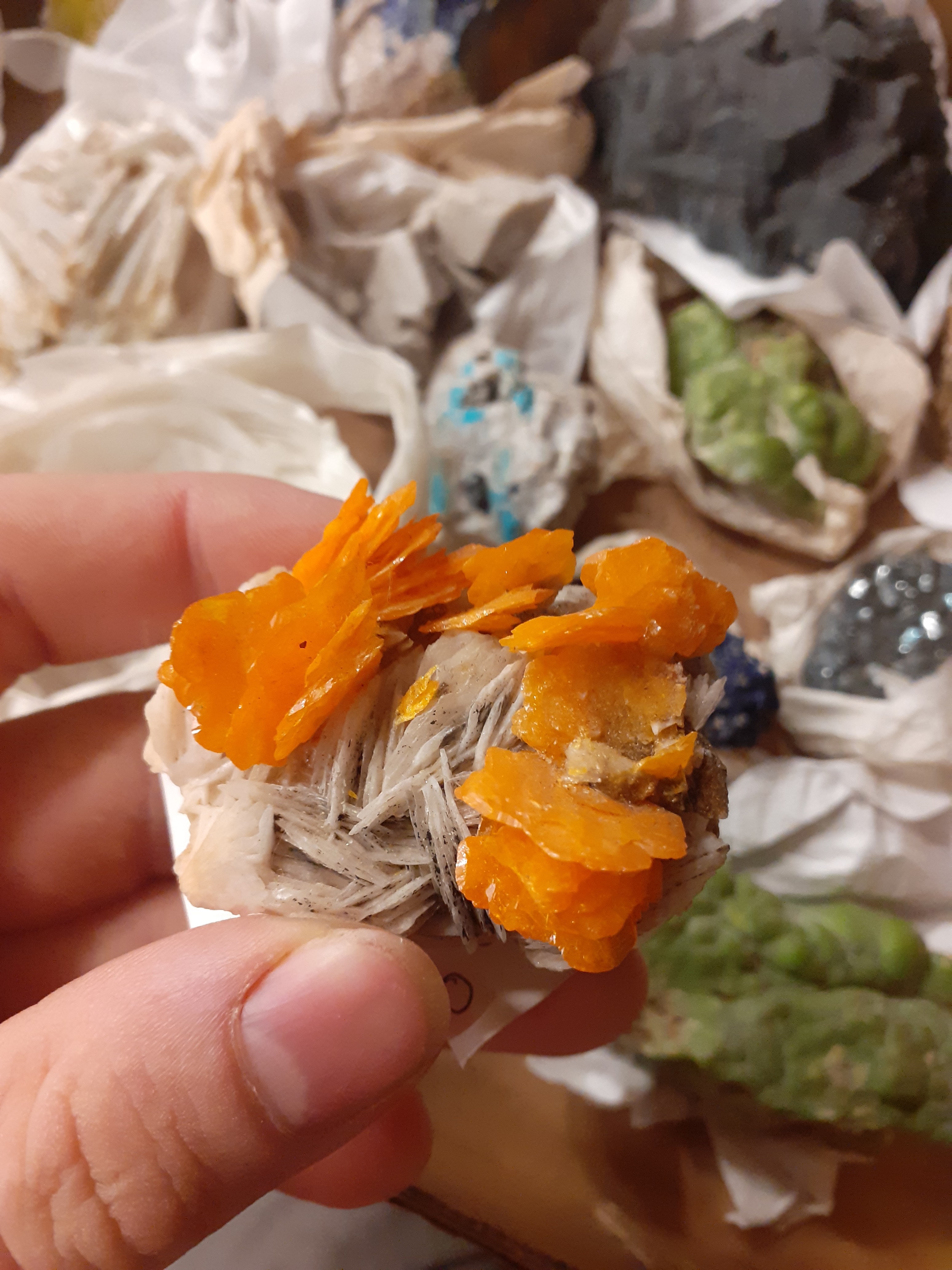

Sans avoir lu tous vos échanges sur le sujet, mais connaissant quand même assez bien les minéraux de ce site (Les Dalles à Midbladen) pour y avoir été déjà 3 fois et avoir pénétré dans les galeries, je tiens à dire que ce type de pompon de baryte avec parfois cette couleur rouille sur tout ou partie du minéral est extrêmement fréquente sur ce site. Il s'agit en général d'oxydes de fer. L'association avec la wulfénite, souvent en plus la cérusite, sur galène plus ou moins oxydée fournit de beaux échantillons. Le seul bidouillage d'échantillons de ce type sur ce site, ce sont les cristaux de wulfénite en lames oranges collés sur la baryte ou la galène. Parfois c'est très bien fait et seul un bain dans l'acétone permet de découvrir la supercherie. Je n'ai pas connaissance de passage au chalumeau de la baryte. Aucun intérêt et en plus la baryte risque de partir en miettes. En général les échantillons de ce site ne sont pas sales (pas d'argile, simplement de la poussière), un simple lavage à l'eau suffit à les nettoyer.
Le 21/05/2025 à 19:04, Michel de Champigny a dit :
Exemple, pour illustrer. Provient d'une vielle collection, j'ai failli me faire avoir, mais les cristaux de wulfénite sont bien tous collés.
