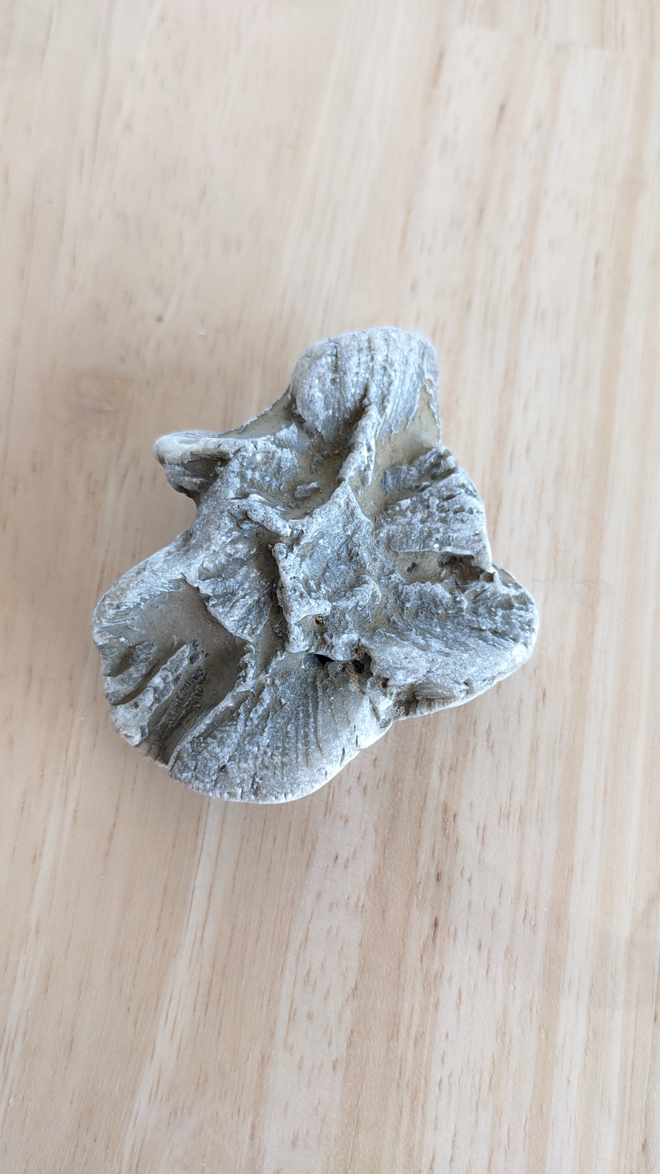

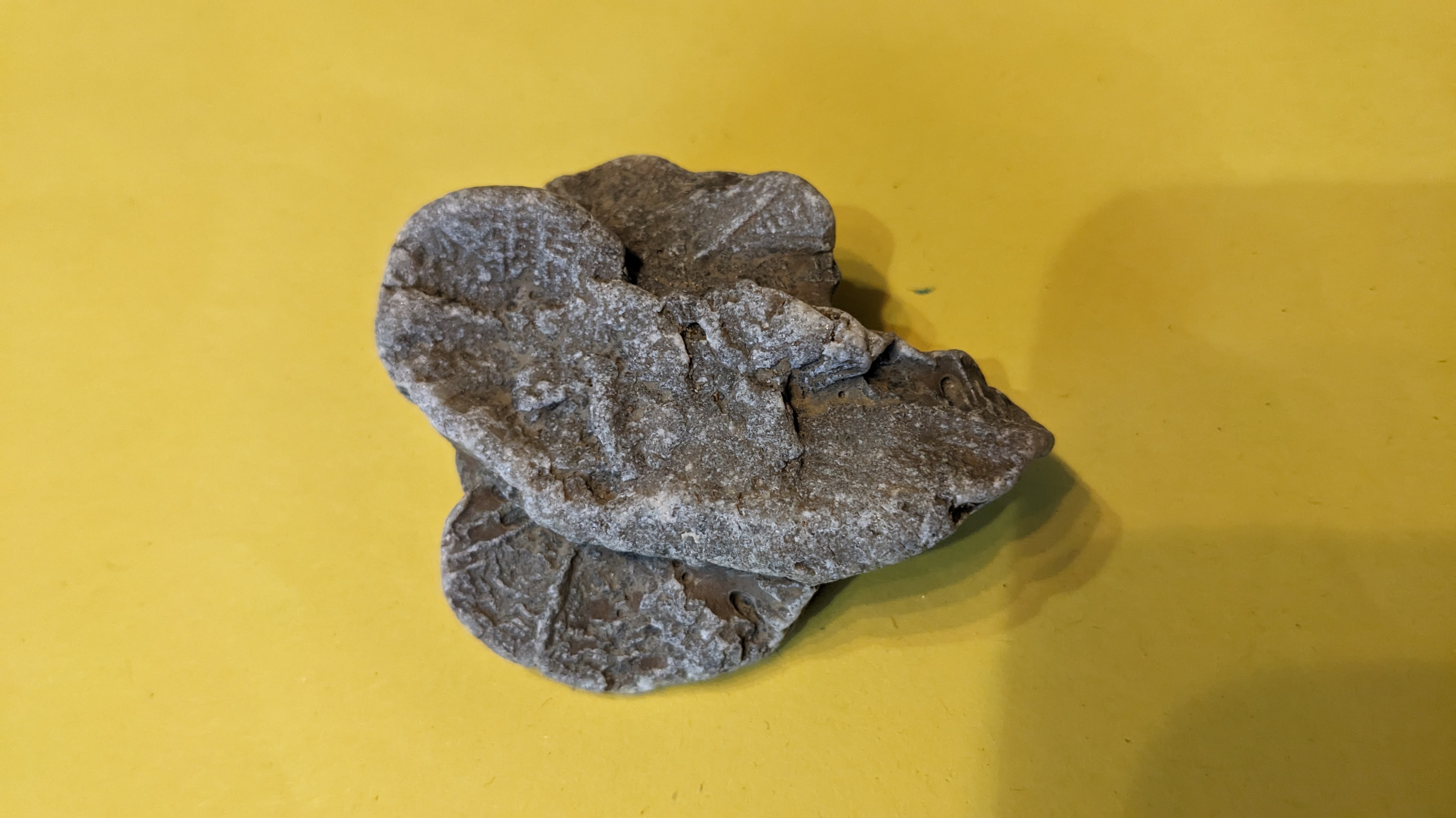

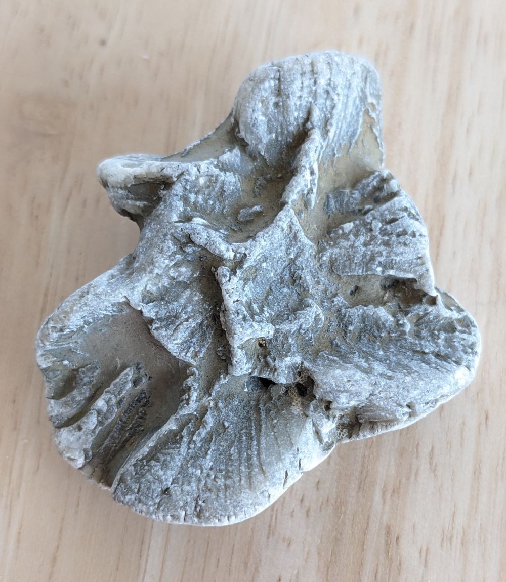

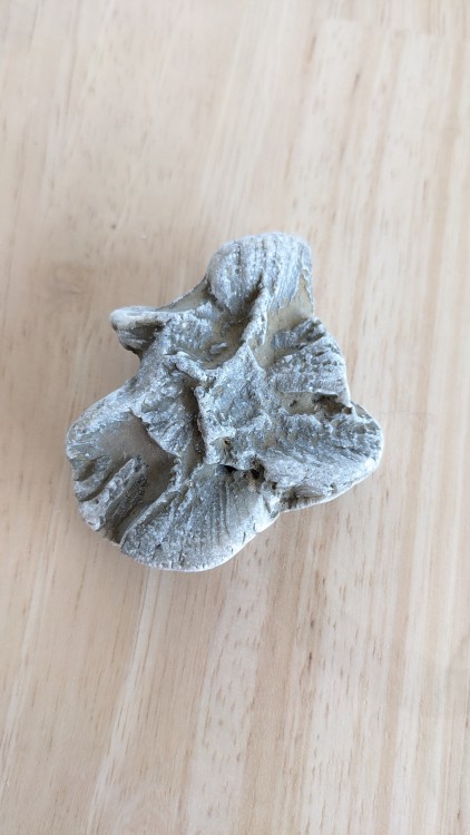

jfp Posté(e) 3 mars 2025 Signaler Posté(e) 3 mars 2025 Bonjour tout le monde, Je cherche des informations sur une roche grise, assez légère, trouvée sur le littoral sud Vendée. Cette pierre fait penser à une rose des sables, assez particulière. Il semble y avoir un centre, autour duquel se sont créées des strates, comme des pétales de rose. Je suis preneur de toutes informations sur sa formation, etc. Merci d'avance A vous lire Jef Citer

Kayou Posté(e) 4 mars 2025 Signaler Posté(e) 4 mars 2025 Peut-être est-ce artificiel comme matière ? Peut-être ben ! Est-ce une roche ? Un os ? Il faudrait une cassure fraîche pour se faire une idée... Citer
ice tea Posté(e) 4 mars 2025 Signaler Posté(e) 4 mars 2025 Bonjour, Quand on grossit l'image on aperçoit des alvéoles en bas sur la 2ème photo, peut être un os comme dit "Kayou" ice tea Citer
fred39 Posté(e) 4 mars 2025 Signaler Posté(e) 4 mars 2025 Bonjour Une photo de l autre face pourrais aidé ! Citer

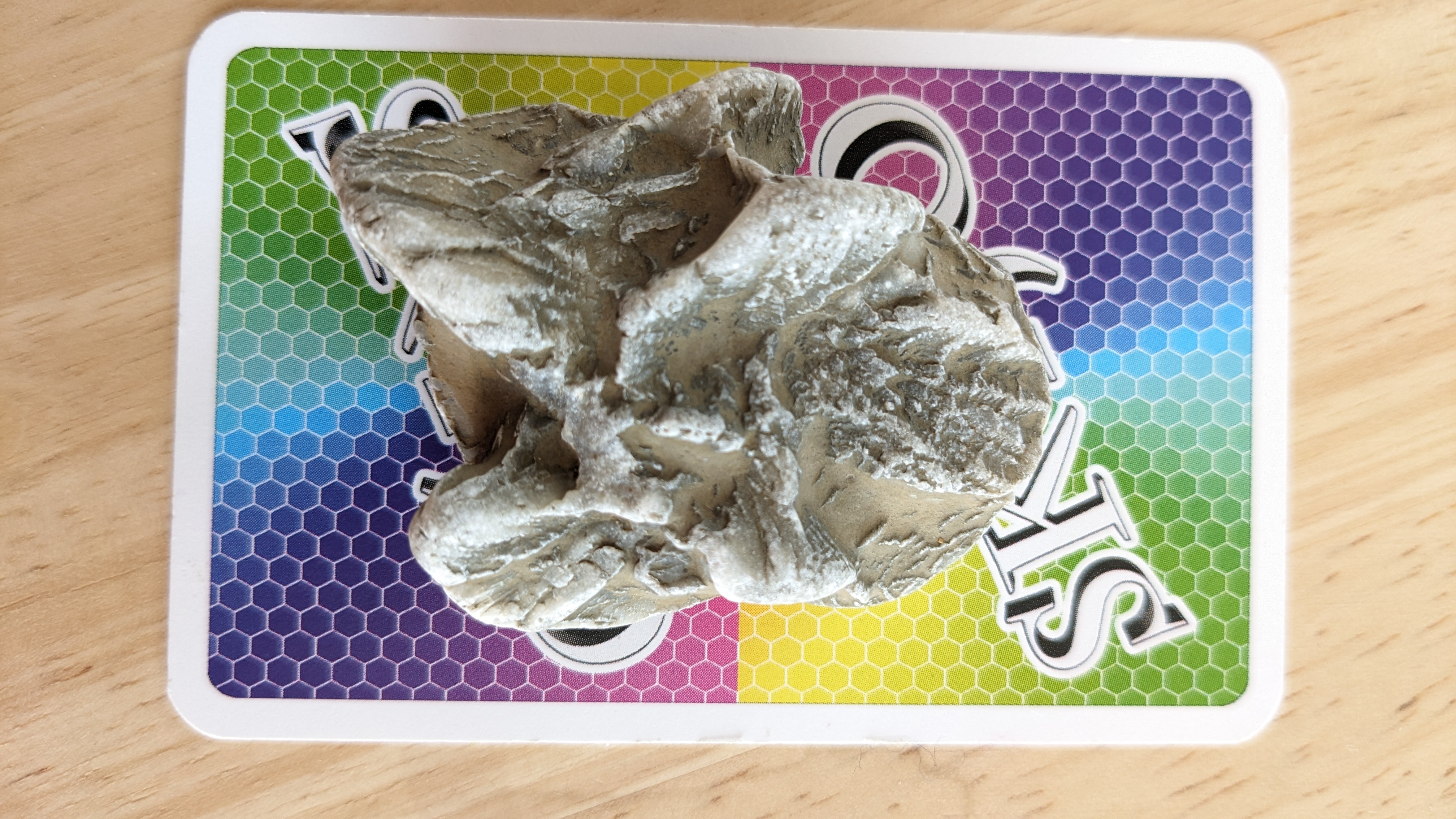

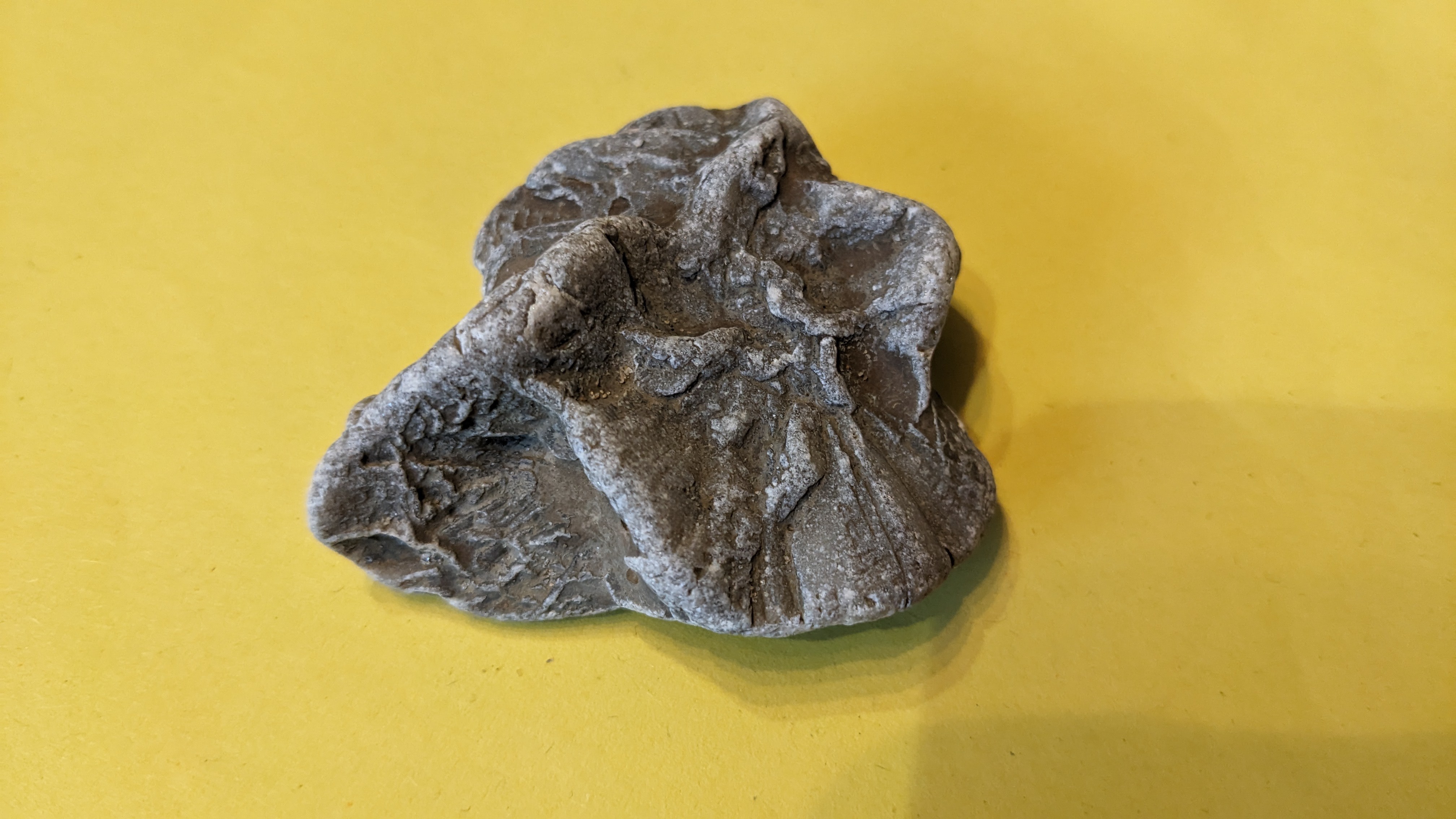

jfp Posté(e) 4 mars 2025 Auteur Signaler Posté(e) 4 mars 2025 Bonjour, merci pour vos contributions. Les premières photos présentent les deux faces de la même pierre. Je ne crois pas à un os. J'en ai trouvé une deuxième, la voici vue des deux faces. On y voit aussi la formation en pétales de rose rayées... Citer

Squalicorax Posté(e) 4 mars 2025 Signaler Posté(e) 4 mars 2025 Bonsoir, ça viens des calcaires Jurassique de la Tranche sur mer , c'est du gypse. Citer
jfp Posté(e) 4 mars 2025 Auteur Signaler Posté(e) 4 mars 2025 Ok Scalicorax et Amede, et donc rose des sables en gypse alors ? Version France côté vendéenne ? Vous pouvez expliquer le phénomène de formation ?? Date ?? etc. Merci d'avance Citer

phoscorite Posté(e) 5 mars 2025 Signaler Posté(e) 5 mars 2025 Gypse très probable, en effet, et émoussé en surface. Ne pas oublier de vérifier que c'est bien du gypse (blanchit a la flamme). Les tests de dureté peuvent être piégeux car il y a des grains de sable inclus dans le minéral. Rose des sables = concrétion : croissance en milieu solide a partir des ions dissous dans l'eau, par évaporation, abaissement du niveau de la nappe phréatique. Ce serait bien d'identifier le niveau porteur de ces concrétions, en général du matériel sableux ou gréseux. Citer

jjnom Posté(e) 5 mars 2025 Signaler Posté(e) 5 mars 2025 Il semblerait que ce soit en fait des pseudomorphoses de calcite après gypse puis bien reprises par la mer: http://avg85.fr/wp-content/uploads/2014/06/AVG.Bulletin-2006.pdf page 6 Vu que certains en ont trouvé vers Le Veillon et vers La Tranche, je ne vois que les dunes pour fabriquer ce type d'objet. Edit: je viens de trouver ce doc: https://www.persee.fr/doc/acths_0000-0001_2002_act_124_1_6014 qui mentionne des épigénies de gypse en calcite et de sel en calcite dans l'Hettangien du littoral entre Bourguenay et la plage du Veillon. La dérive atlantique vers le Sud aurait alors transporté ces cristallisations jusque La Tranche. Citer

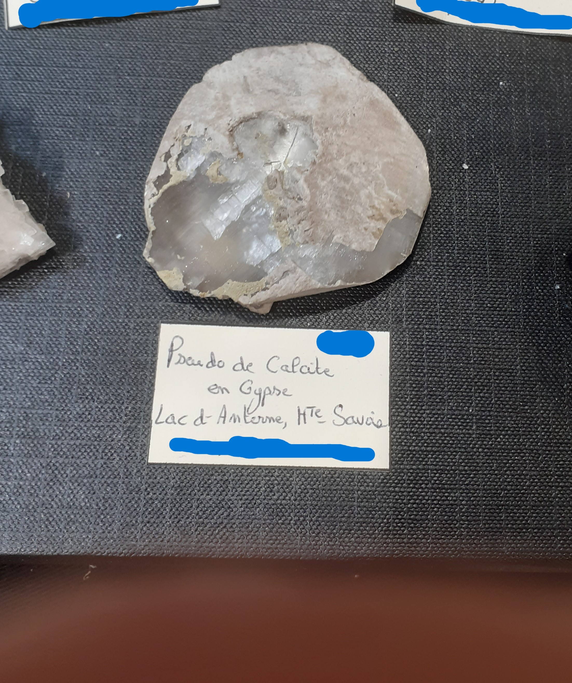

AMEDE Posté(e) 5 mars 2025 Signaler Posté(e) 5 mars 2025 Oui les tests seront déterminants. Il y a 1 heure, jjnom a dit : Il semblerait que ce soit en fait des pseudomorphoses de calcite après gypse puis bien reprises par la mer: http://avg85.fr/wp-content/uploads/2014/06/AVG.Bulletin-2006.pdf page 6 Vu que certains en ont trouvé vers Le Veillon et vers La Tranche, je ne vois que les dunes pour fabriquer ce type d'objet. Edit: je viens de trouver ce doc: https://www.persee.fr/doc/acths_0000-0001_2002_act_124_1_6014 qui mentionne des épigénies de gypse en calcite et de sel en calcite dans l'Hettangien du littoral entre Bourguenay et la plage du Veillon. La dérive atlantique vers le Sud aurait alors transporté ces cristallisations jusque La Tranche. Ca me fait penser à ça (vu à Châtelguyon): Sur le moment ça m'as laissé un peut dubitatif : la forme ma paraissaient cohérente avec un cristal de gypse, mais en même temps ça fait très calcite "tête de clou". De ce qu'on m'as dit, ça provient d'une couche marneuse. Citer
phoscorite Posté(e) 6 mars 2025 Signaler Posté(e) 6 mars 2025 L'idée d'une pseudomorphose de calcite après gypse est bien séduisante. Merci @jjnom On attend le test à l'acide, ainsi que celui de la flamme... Citer
jfp Posté(e) 6 mars 2025 Auteur Signaler Posté(e) 6 mars 2025 Bonjour, Voici pour les quelques tests : Test rayure avec l'ongle : pas de trace Test vinaigre blanc : pas réaction, bas de bulle, etc. Test flamme : noirci dans un premier temps, après passage sous l'eau le noir disparait sans laisser de trace. Partie comme avant le passage de la flamme. Merci d'avance pour vos conclusions ou vos suggestions Jef Citer
le sablais Posté(e) 6 mars 2025 Signaler Posté(e) 6 mars 2025 vinaigre, pas terrible ! HCl c'est mieux, donc faut réessayer. Citer
AMEDE Posté(e) 6 mars 2025 Signaler Posté(e) 6 mars 2025 Pour moi il y a trop d'inclusions, ça fausse la dureté et la réaction à la flamme. Citer
