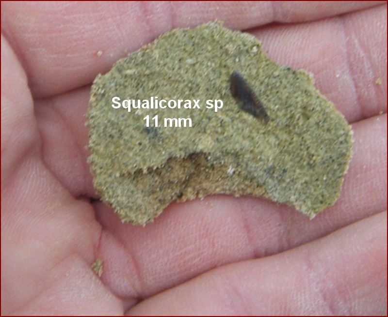

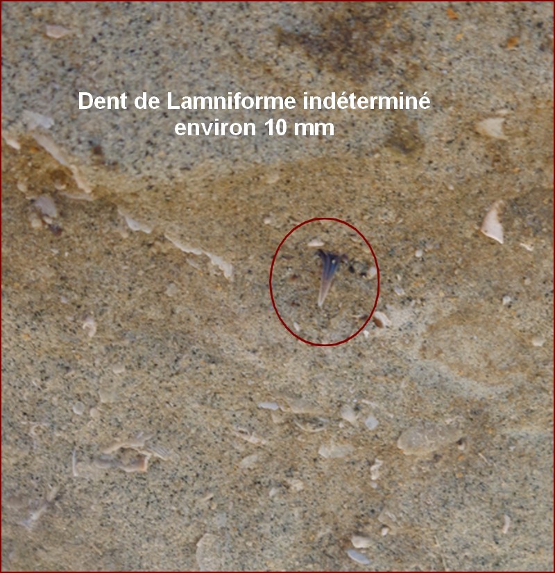

Je vais commencer avec mon premier site Crétacé fouillé, et il est contre intuitif, puisqu'il s'agit des Falaises des Vaches noires, dans le Calvados, France.
Le nom de Vaches noires est issus de la présence de gros blocs du Cénomanien (premier étage du Crétacé supérieur).
Ces dépôts sont situés en retrait de la falaise du Jurassique, éboulés et tombés durant le Quaternaire sur la plage, puis couverts d'algues brunes, qui en mer, évoquaient aux navigateurs, un troupeau de Vaches noires, d'où le nom évocateur.
Donc oui on trouve bien des fossiles du Cénomanien sur la plage des falaises des Vaches noires, beaucoup d'invertébrés marins comme on s'en doute, et quelques rares restes de vertébrés marins, essentiellement des poissons osseux (dents, vertèbres, écailles), et quelques dents de sélaciens, de très rares restes de reptiles marins.
Je commence avec quelques photographies faites durant mes récoltes sur site.
D'autres photos suivront

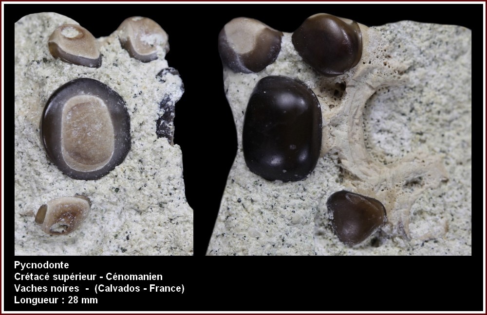

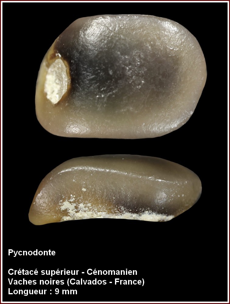

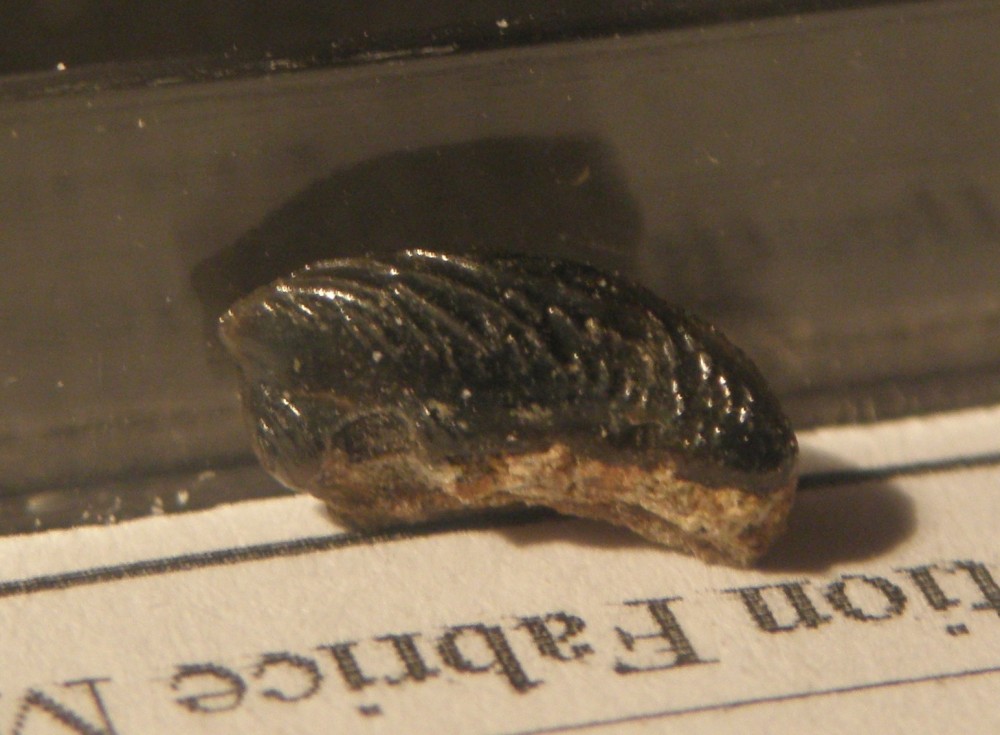

Coté poissons osseux dans le Cénomanien des Vaches noires, j'ai bien sur des dents de Pycnodontiformes, des vertèbres isolées, et des dents difficilement attribuable en l'état, trop peu nombreuses et difficilement identifiables.
Voici déjà deux photos de dents de Pycnodontes, une isolée et l'autre faisant partie d'un vomer (partiel)

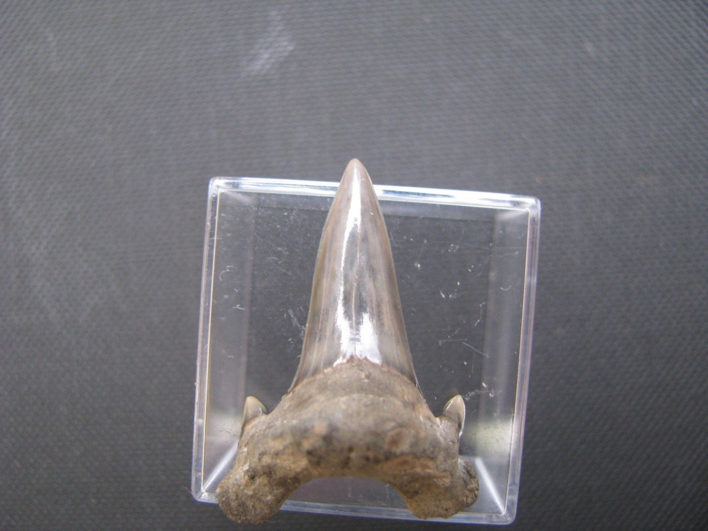

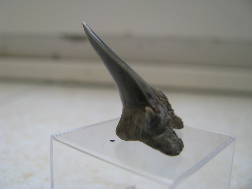

Voilà un joli et vaste sujet, qui risque surement de faire doublon avec d'autres, mais qui ouvrira peut-être la porte à de nouveaux intervenants ?

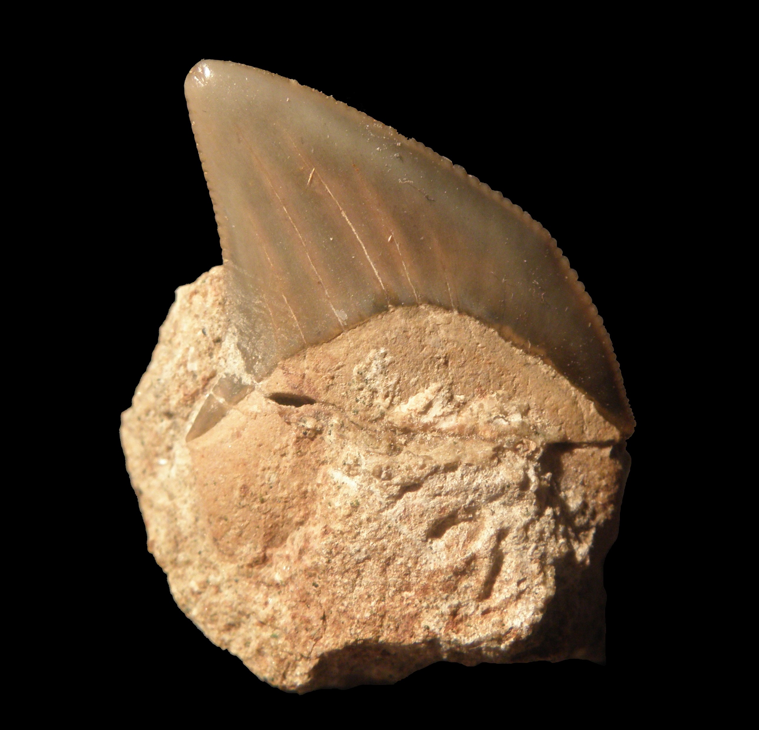

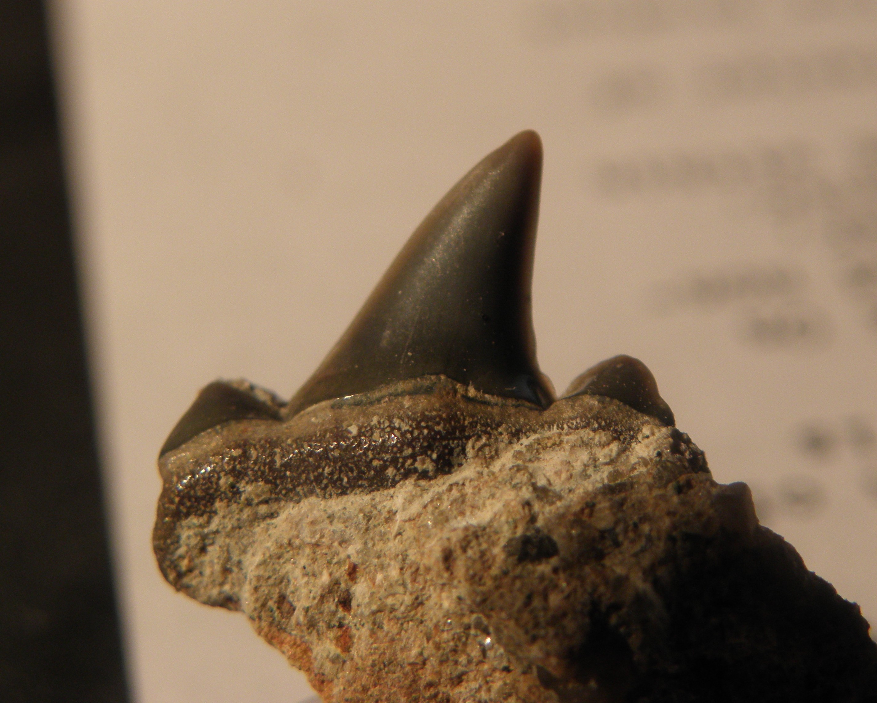

Un peu de Santonien du Périgord, site fouillé dans une région que j'affectionne il y a déjà pas mal d'années, et je ne sais pas trop ce qu'il est devenu à ce jour.
Cretolamna
Squalicorax

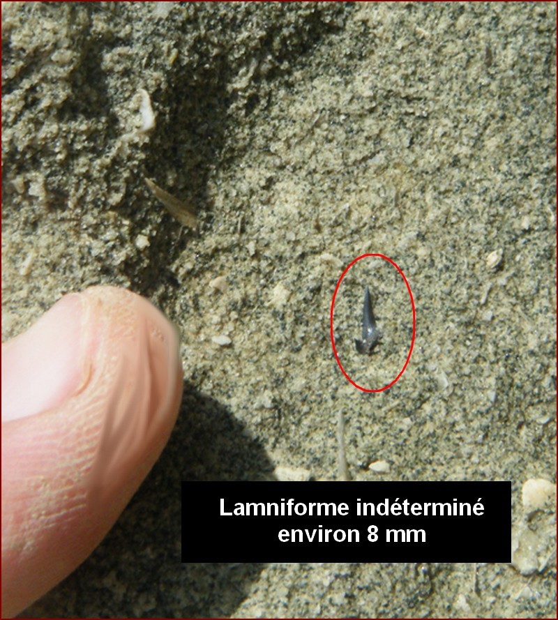

Un autre Lamniformes que je vous laisse deviner

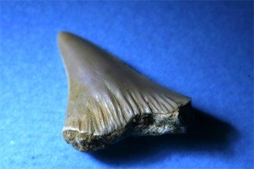

J'en reviens aux Pycnodontes, la deuxième photo d'Eloasmo, je me suis replongé dans les publies de "Kriwet Jurgen" hier soir, "Acomprehensive study of the skull and dentition of pycnodont fishes", la deuxième photo pourrait être du Gyrodus usé, mais bon c'est compliqué quand elles sont usées, les dents des pycnodontes restent difficilement identifiables, mais cela pourrait être du Gyrodus en usure phase trois, c'est à dire que l'on distingue encore des reliefs sur les dents, prise de tête de quoi serrer les dents.🐠En plus cette famille a été prolifique, soit 38 genres et 78 espèces sur toute la période du secondaire jusqu'au début du tertiaire, on a pas fini de cogiter sur nos bouts de quenotes.

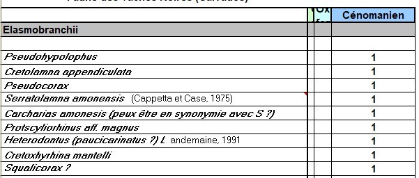

Oui ce spécimen assez complet à été sauvé des eaux lors d'une marée montante, j'avais de l'eau jusqu'au genou, la veille j'étais passé devant et rien de visible, ce jour étant le dernier de ma présence j'ai fait mieux pour récupérer tout le spécimen, je referais des photos, car il me semble qu'il y a d'autres dents éparses (à vérifier dans la boîte).
Première liste qui est à refaire complètement, pour les vertébrés récoltés aux Vaches noires dans le Cénomanien

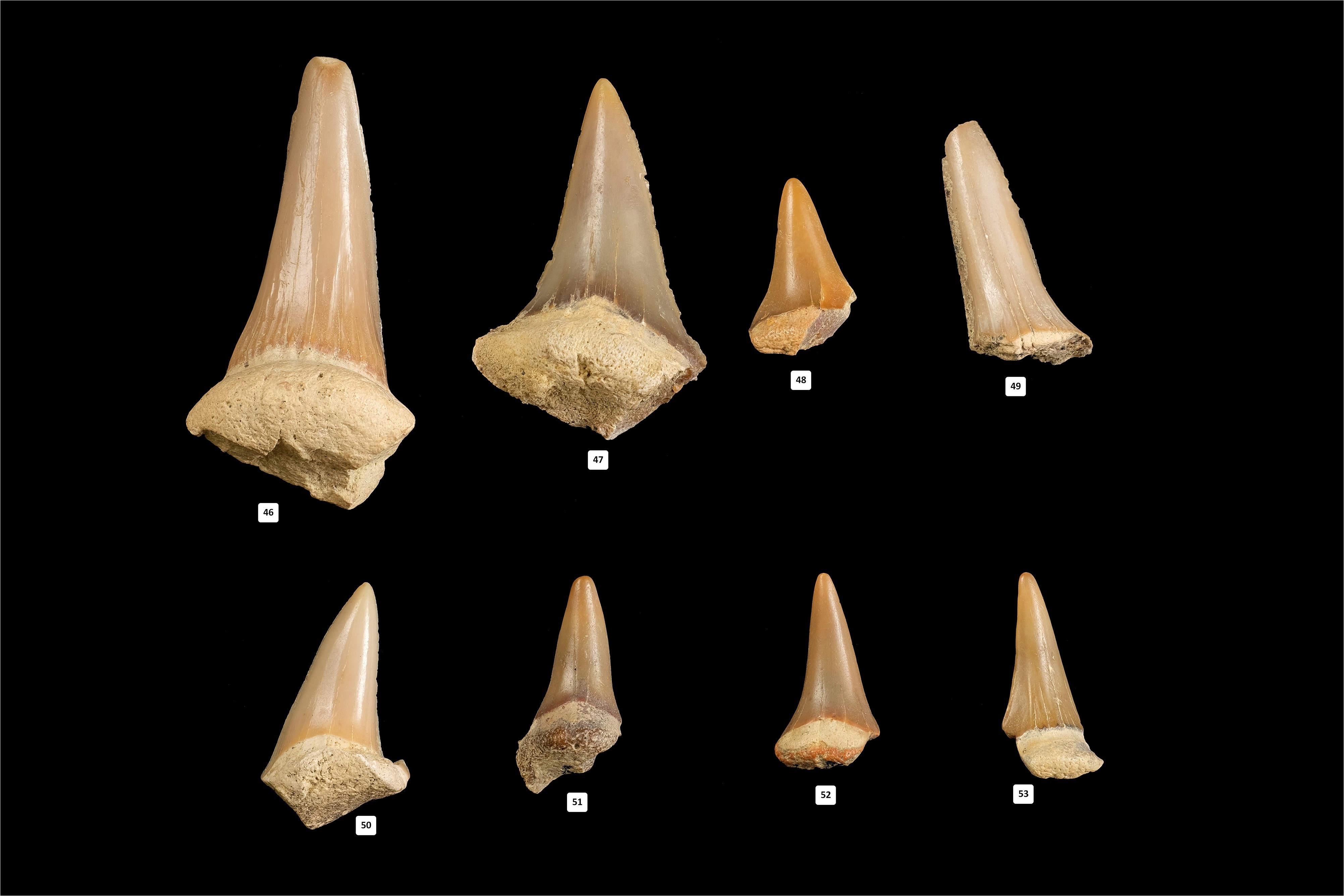

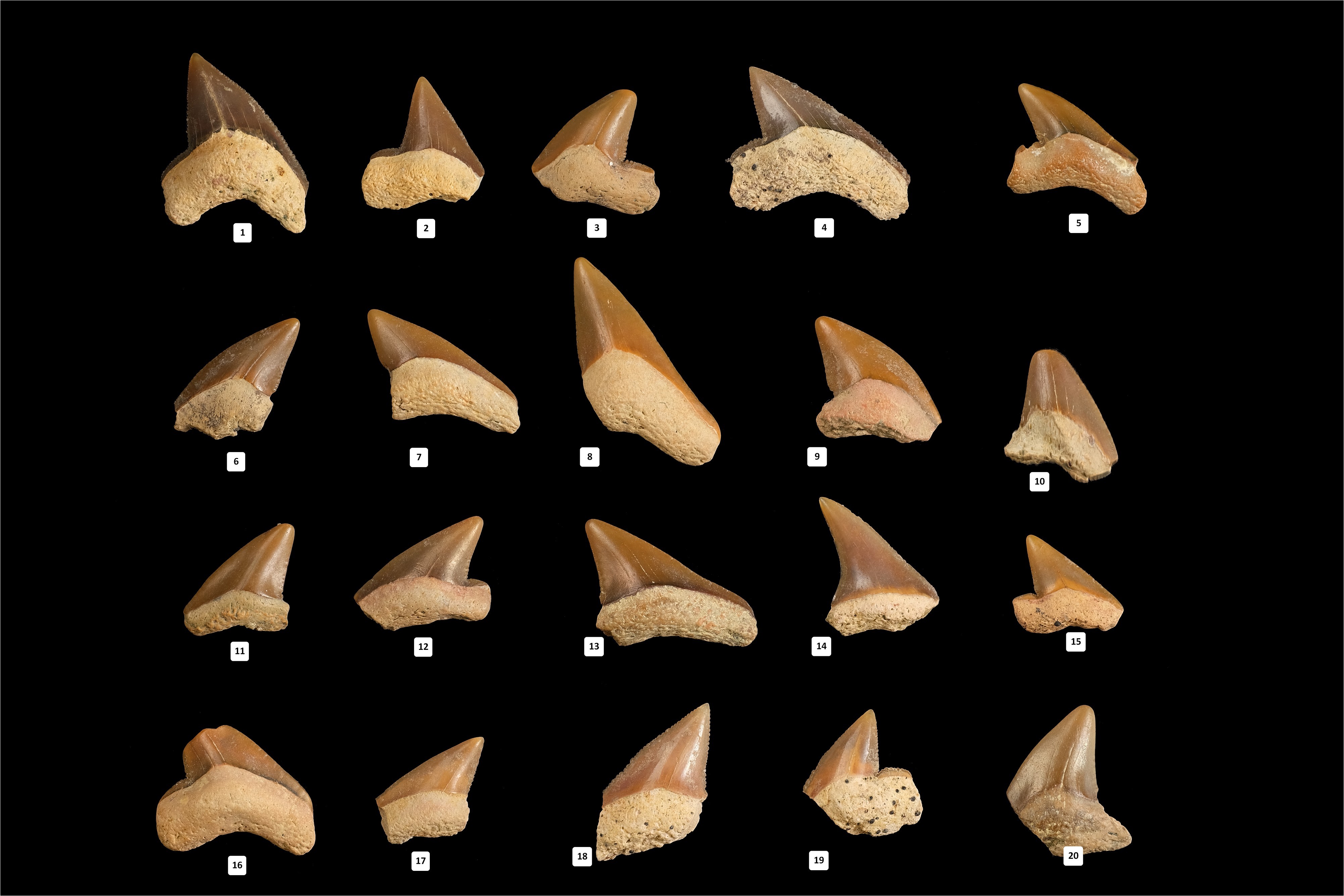

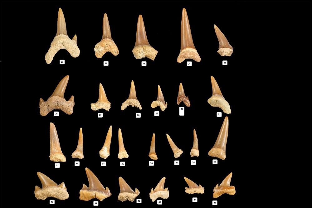

Voici trois planches de dents de requins provenant du Cénomanien moyen de l'Indre. Il s'agit de formations littorales (grès + sables principalement) bien représentées dans le nord du département mais avec peu d'affleurements. Ces fossiles proviennent d'une sablière maintenant transformée en réserve de chasse. Dommage car les faunes associées (bivalves, gastéropodes, céphalopodes, brachiopodes, oursins, etc ...) sont très riches.
La conservation n'est pas très fine car la plupart des exemplaires ont été roulés.
N'étant pas du tout spécialiste, je n'ai pas de noms à mettre sur ces exemplaires.
A l'époque, on m'avait donné les déterminations suivantes (mais j'ai mélangé toutes les étiquettes !) :
  - Plicatolamna semiplicata
  - Cretolamna cf. appendiculata
  - Squalicorax falcatus
  - Odontaspis amonensis
  - Scapanorhynchus raphiodon
Si vous avez des suggestions.
Largeur des photos : 80 mm
Planche 1
Planche 2
Planche 3
Posted
Bonsoir
Jolie faune, pour l'identifier il me semble qu'il y avait une publication dans les années 90 par Jean-Pierre BIDDLE.
En tout cas cela me semble assez identifiable sauf peux être pour la dernière planche, ou les dents sont plus incomplètes, hormis les plus grosses.
Première planche, il me semble que ce sont des Squalicorax falcatus AGASSIZ, 1843
Deuxième planche, 21 et 26 peux être Archeolamna ?
https://shark-references.com/species/view/Archaeolamna-kopingensis
et 40 a 45 Haimirichia amonensis (ex. Carcharias)
https://shark-references.com/literature/23744
Attendons l'avis de @Chimera
Posted
Bonsoir,
pour la dernière planche, les deux premières grandes (ont peu avoir les dimensions ?), me semble être pour la première n°46: Cretodus semiplicatus, à vérifier avec d'autres vues photos, et la 47: Cretoxyrhina mantelli,  vérifier aussi avec les dimensions et plus de photos. Pour la planche 1 la n°14 j'ai des doutes pour du Squalicorax.
Posted
Bonsoir,
Merci pour ces premières informations.
La largeur des trois planches est de 80 mm (il faudrait que je trouve un moyen simple pour ajouter directement une échelle dans les photos).

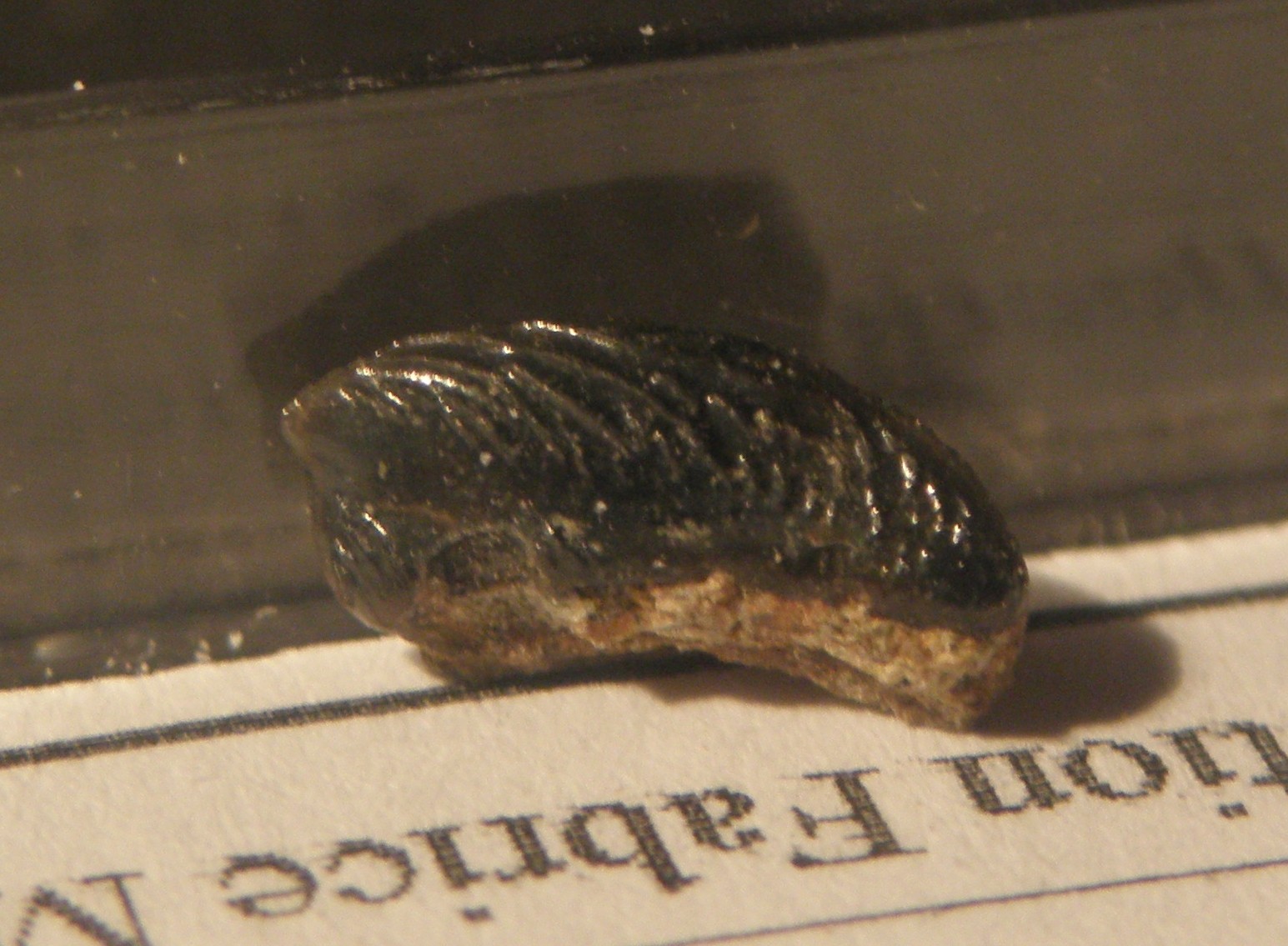

Pour contribuer.
Dwardius woodwardi probable (?).
Albien, Gault, Boulonnais, Petit Blanc-Nez.
La plus grande dimension 29 mm.
La troisième photo rend le mieux la couleur réelle,
Cordialement
jph

Posted
il y a une heure, jph a dit :
Pour contribuer.
Cordialement
jph
Bonjour
Très joli  ,impressionnant....
FRED

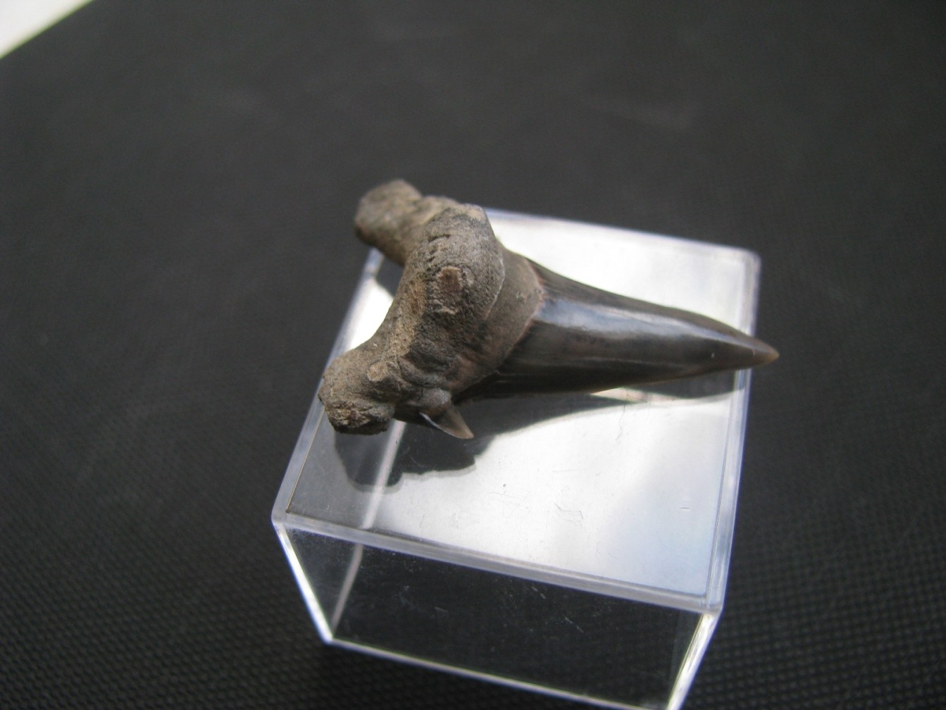

Re bonjour,
une petite Cretodus semiplicatus, du Vraconien du Vercors, dent latérale, il manque les denticules, mais l'espèce est reconnaissable par les plis sur la base de la cuspide.
Si quelqu'un possède du Cretodus Francophone, c'est l'occasion de comparer l'état de conservation et voir les sites géographiques où le genre est présent.
