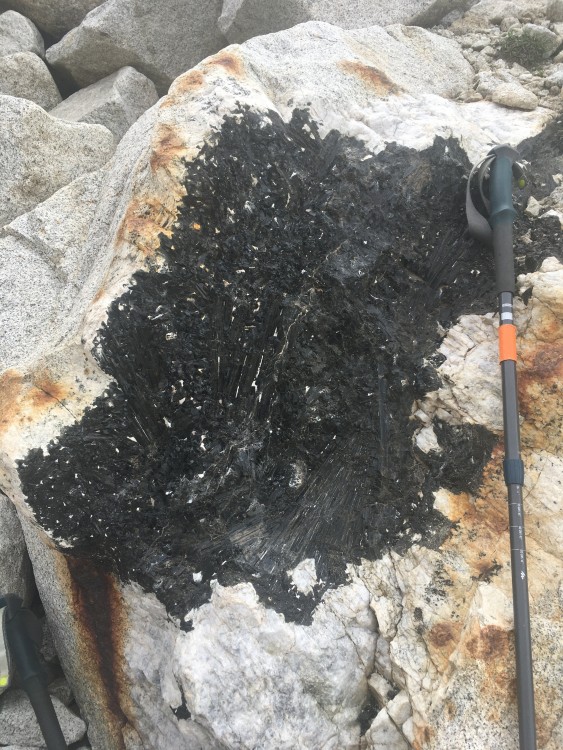

En photos d'illustration, une "petite" poche de tourmaline trouvé dans un pierrier d'un granite pyrénéen et une tourmalinite du Caroux.
Géologiquement,
Loïs

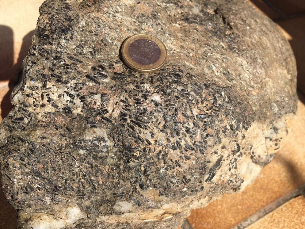

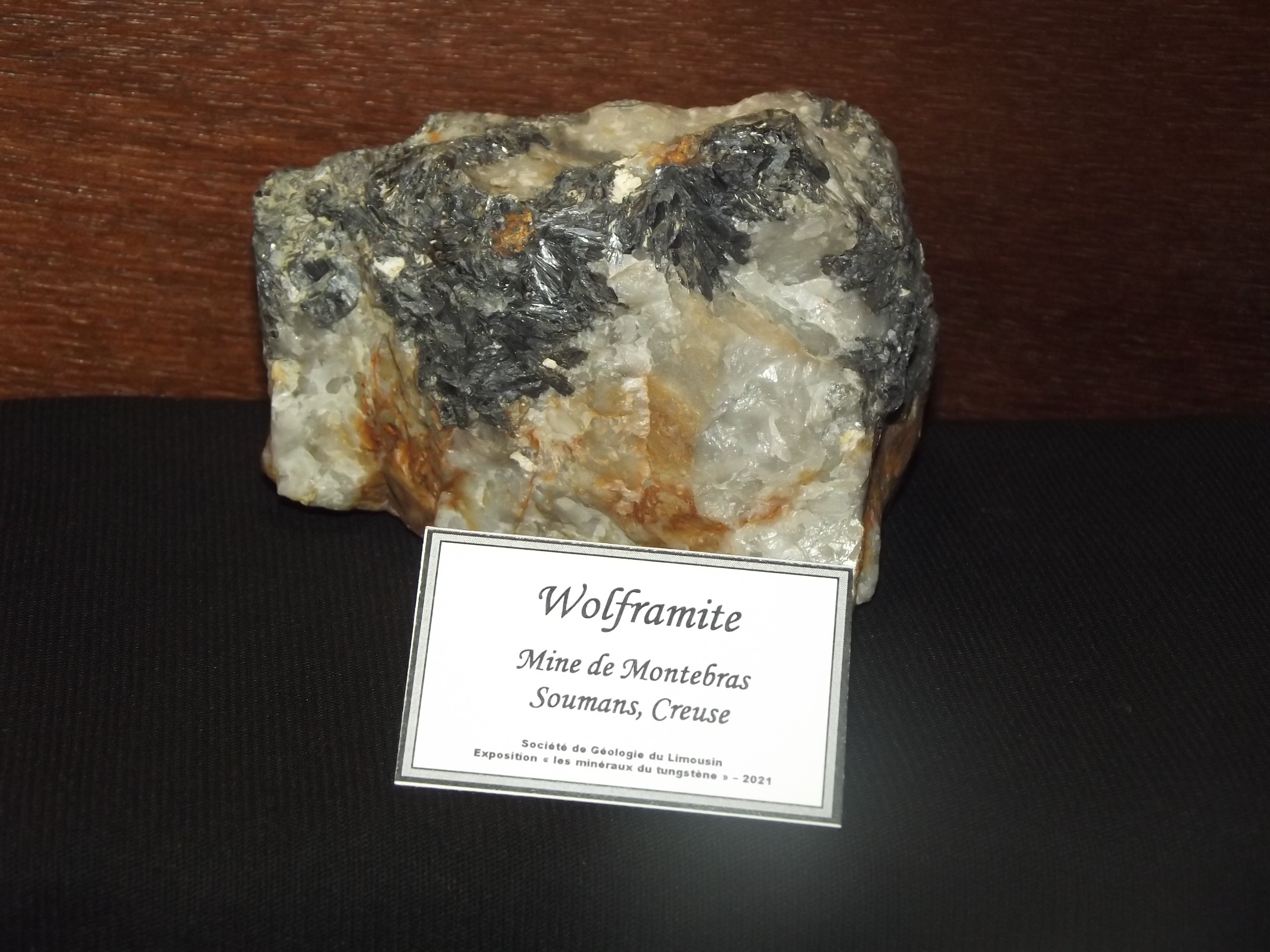

Si ça intéresse, j'ai une photo d'une wolframite de Montebras de l'exposition tungstène du Musée d'Ambazac, très bonne exposition avec de magnifiques cailloux que je conseil fortement d'ailleurs.
