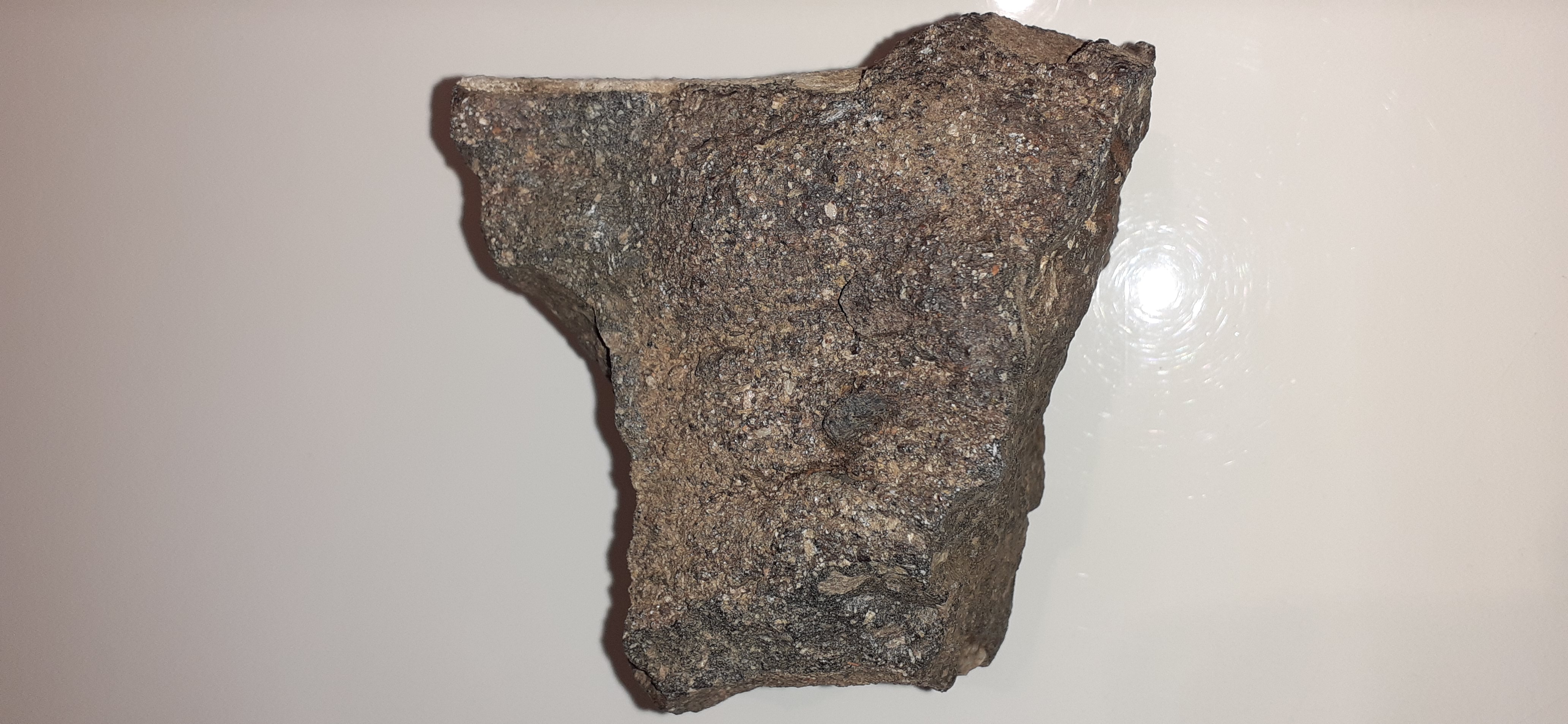

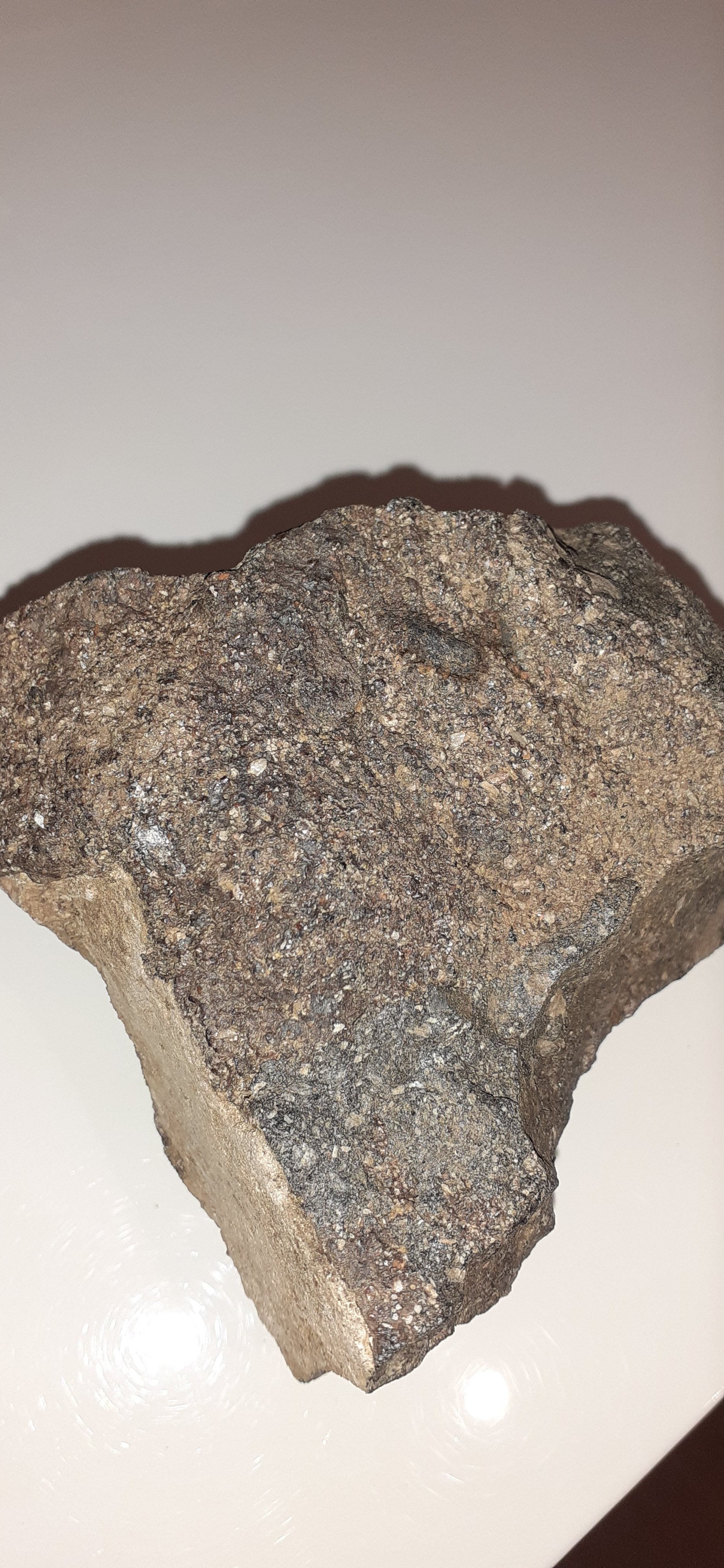

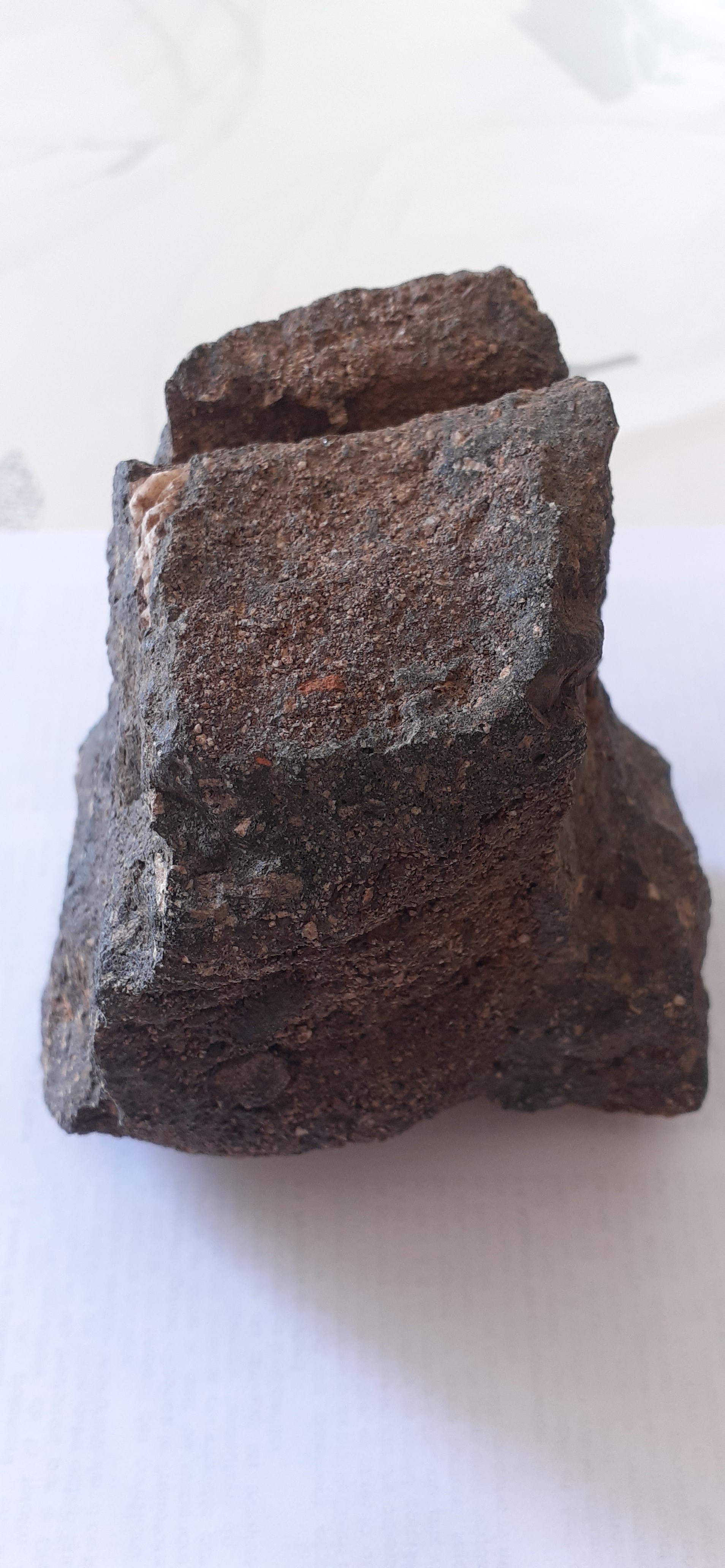

 Trouver roche lors d'une promenade, on dirait une roche volcanique .
Invité Carped201
Oui bonjour, désolé .
Bien sur je poste deux photos et pouvez vous me dire de quelle roche volcanique s'agit svp....
cette roche a été trouvée lors d'une ballade sur les hauteurs de Bastia en haute corse.
Invité Carped201

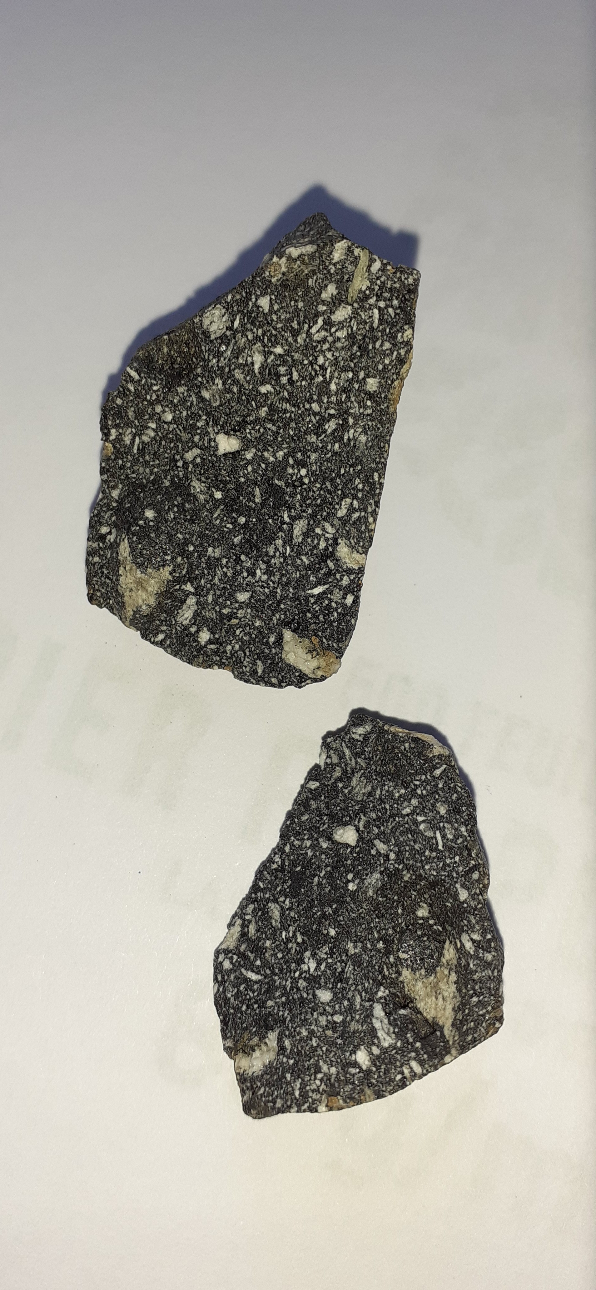

Bonjour les amis, je poste une photo de la roche que j'ai brisée en petits morceaux de la taille d'un demi Sucre.
On aperçoit des minéraux emprisonnés dans une espèce de pate de verre noir ou plutôt anthracite.
J'ai vu sur internet que ça ressemble à de l'andesite ou des trachy andesite de sancy ....bref de la roche volcanique...
...Mais la ou j'ai trouvé la pierre il n'y a pas de volcan.
Pour moi cela reste une énigme.
Géologiquement je suis un néophyte.
Tout renseignement sur son origine me serait utile.
Merci.

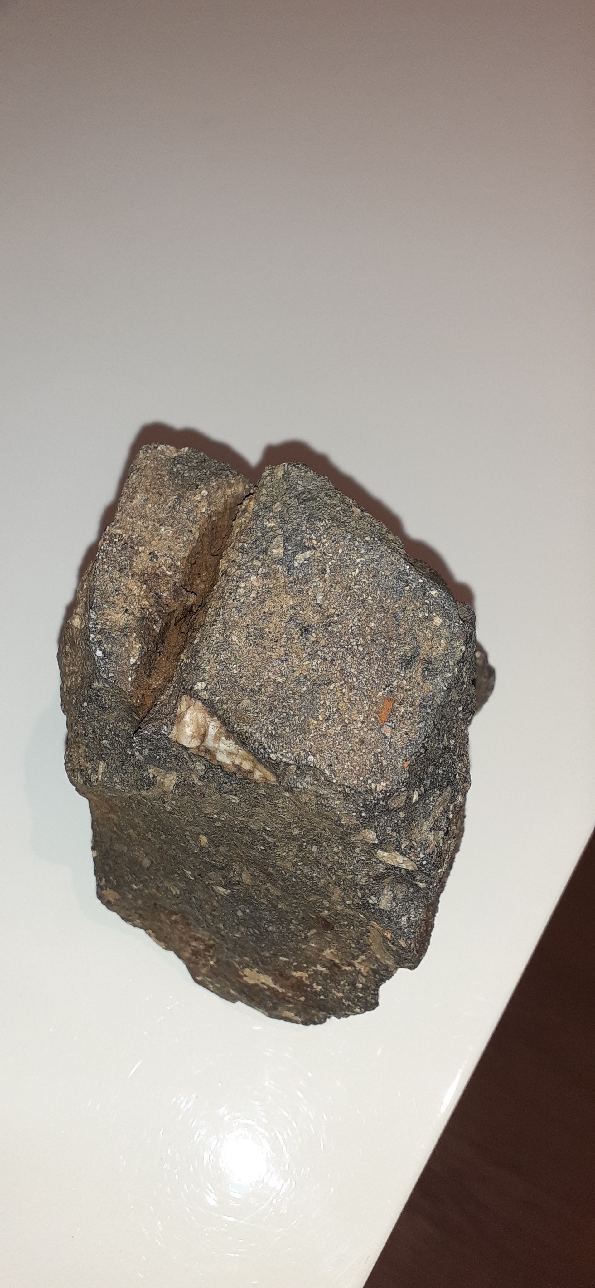

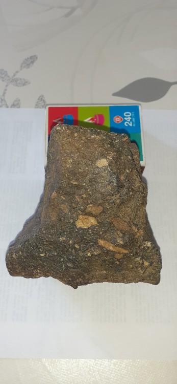

Bonjour, je viens de me connecté et j'ai vu vos commentaires.
Je peux rajouter quelques renseignements.
Cette roche est très dure à briser et les débris se disloquent en faces lisses avec des bords prononcés.
Après avoir brisé la roche sur une planche de bois j'ai remarqué que peu ou pas de petits débris ou grains se perdaient.
Elle ne réagit pas à l'aimant, très dure à rayer avec un tournevis également très dure de la couper avec une lame de scie à métaux au cobalt.
Par endroit on dirait des concrétions de grains de sable collés à la roche.
Aussi des taches moyennes de couleur blanches à gris très claires se distingues.
Elle mesure 100mmx80mmx70mm et pèse 880 grammes
Voila quelques renseignements physique de la roche.
La roche que j'ai cassé en est une autre et ressemble à celle ci plus petite.
ci-joint photos.

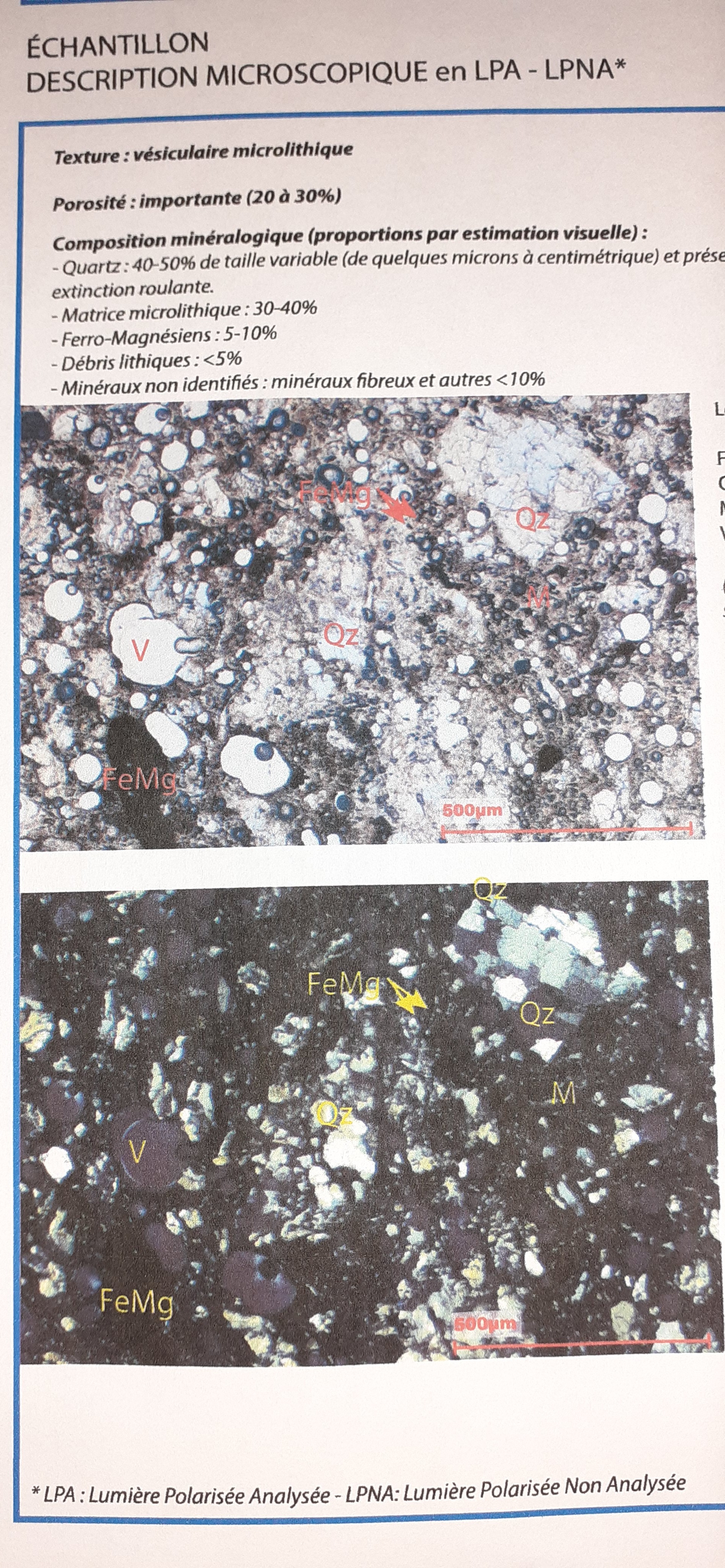

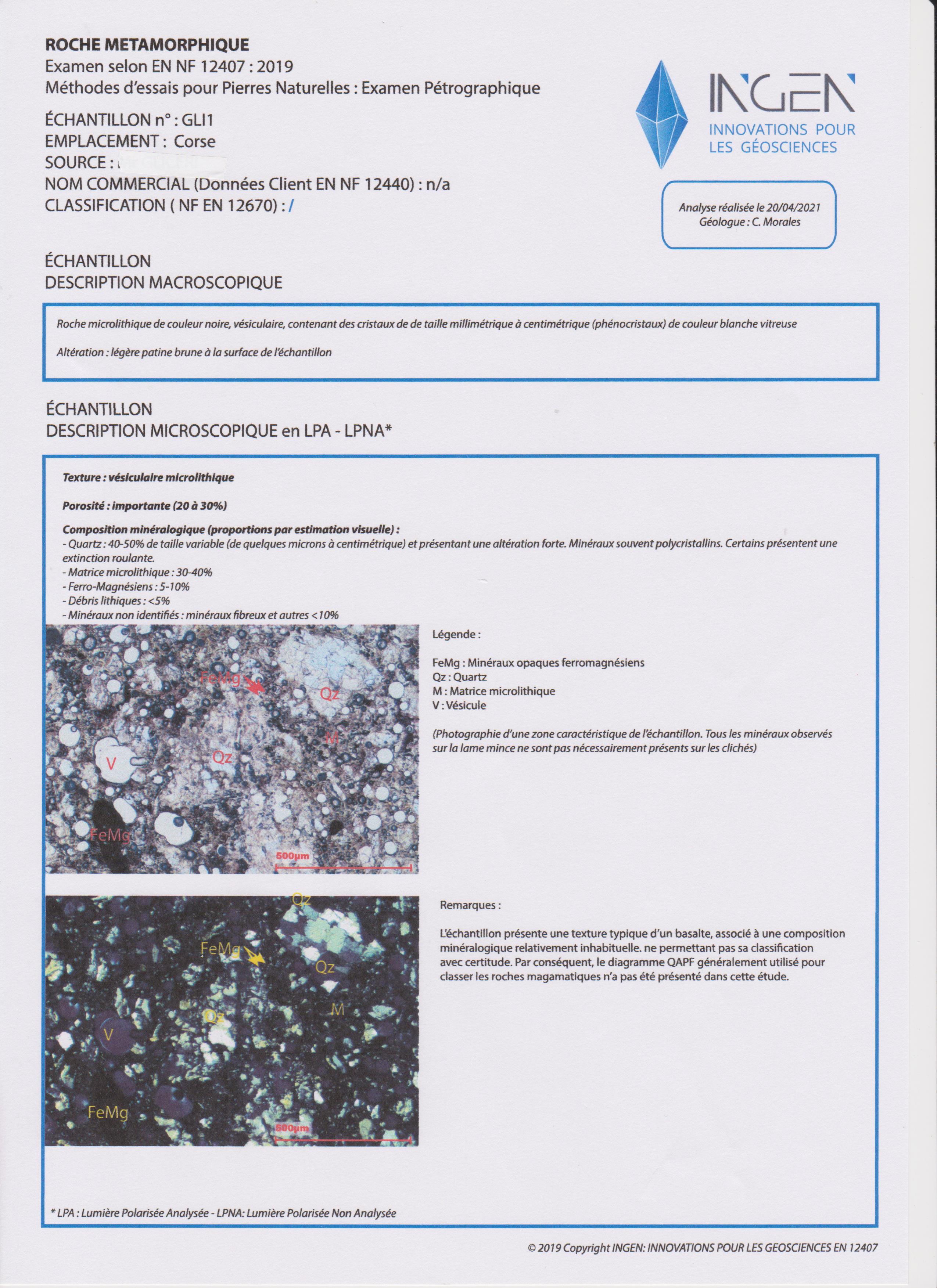

bonsoir, j'ai eu les résultats d'analyse pétrographique en lame mince avec coloration d'un laboratoire.
Toujours pas de nom attribué à cette roche ni son origine, elle est bien terrestre issus du volcanisme, hypothèse de bombe volcanique ou de brèche selon le géologue du laboratoire.
ÉCHANTILLON DESCRIPTION MICROSCOPIQUE en LPA - LPNA*
Analyse réalisée le 20/04/2021 Géologue : C. Morales
Composition minéralogique (proportions par estimation visuelle) : - Quartz : 40-50% de taille variable (de quelques microns à centimétrique) et présentant une altération forte. Minéraux souvent polycristallins. Certains présentent une extinction roulante. - Matrice microlithique : 30-40% - Ferro-Magnésiens : 5-10% - Débris lithiques : <5% - Minéraux non identifiés : minéraux fibreux et autres <10%
Roche microlithique de couleur noire, vésiculaire, contenant des cristaux de de taille millimétrique à centimétrique (phénocristaux) de couleur blanche vitreuse
Altération : légère patine brune à la surface de l’échantillon
Texture : vésiculaire microlithique
Porosité : importante (20 à 30%)
Remarques :
L’échantillon présente une texture typique d’un basalte, associé à une composition minéralogique relativement inhabituelle. ne permettant pas sa classification avec certitude. Par conséquent, le diagramme QAPF généralement utilisé pour classer les roches magmatiques n’a pas été présenté dans cette étude.

En ce qui concerne le quartz présent dans la roche je ne trouve pas de réponse, peut il y avoir des traces de tridymite ou de cristobalite ?? Je pense qu'une analyse par DRX s'impose ??994509105_20210514_2211361.thumb.jpg.0467572312b6971aa8ac6053c06d8eb1.jpg
Je poste le résultat du labo privée avec les clichés des lames minces
C'aurait été préférable d'avoir les photos originales plutôt qu'une copie de celles du rapport. Et ces globules bleus? parfois dans des vacuoles...
On n'arrive pas à voir la texture microlithique. Gênant.
Les quartz ont bien l'air de quartz et en agrégats. C'est trop bizarre.
Tu saurais nous mettre une position précise sur carte du site de découverte? Et peux-tu tester l'action d'acide chlorhydrique?
Bonjour.
Là où ont été trouvées ces roches, on serait sur la formation des cipolins et quartzites décrite ici page 14: http://ficheinfoterre.brgm.fr/Notices/1104N.pdf. C'est un ensemble sédimentaire métamorphisé comportant des calcaires métamorphisés (cipolins), des quartzites et des calcschistes.
Dans ce cadre, les vacuoles pourraient correspondre à d'anciennes calcites maintenant dissoutes. Il en reste peut-être encore un peu qui aurait été préservée ici ou là d'où la suggestion du test à l'acide. En appliquant celui-ci sur la roche à l'aide d'un coton tige ou d'un linge, voir si se forme une effervescence (bulles).
En se mettant dans un contexte sédimentaire originel, les agrégats de quartz deviennent plus vraisemblables. Les Fe-Mg pourraient être des micas.
Quant à la matrice, elle n'est probablement pas microlithique. Le rédacteur du rapport a pu se faire piéger par une texture de matrice qui mime celle d'une roche volcanique et par la présence des vacuoles.
