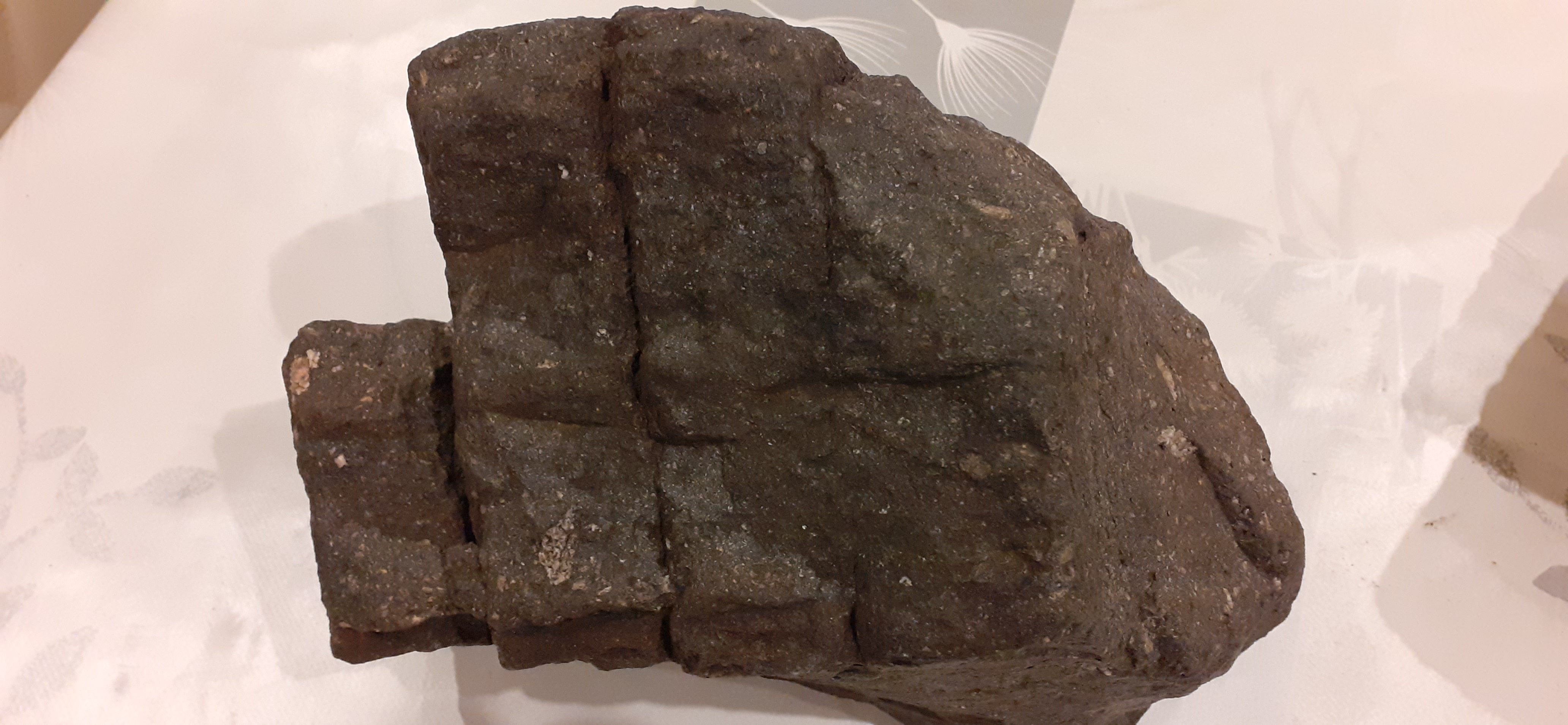

Roche apparence volcanique
Invité Carped201
Bonsoir jf06

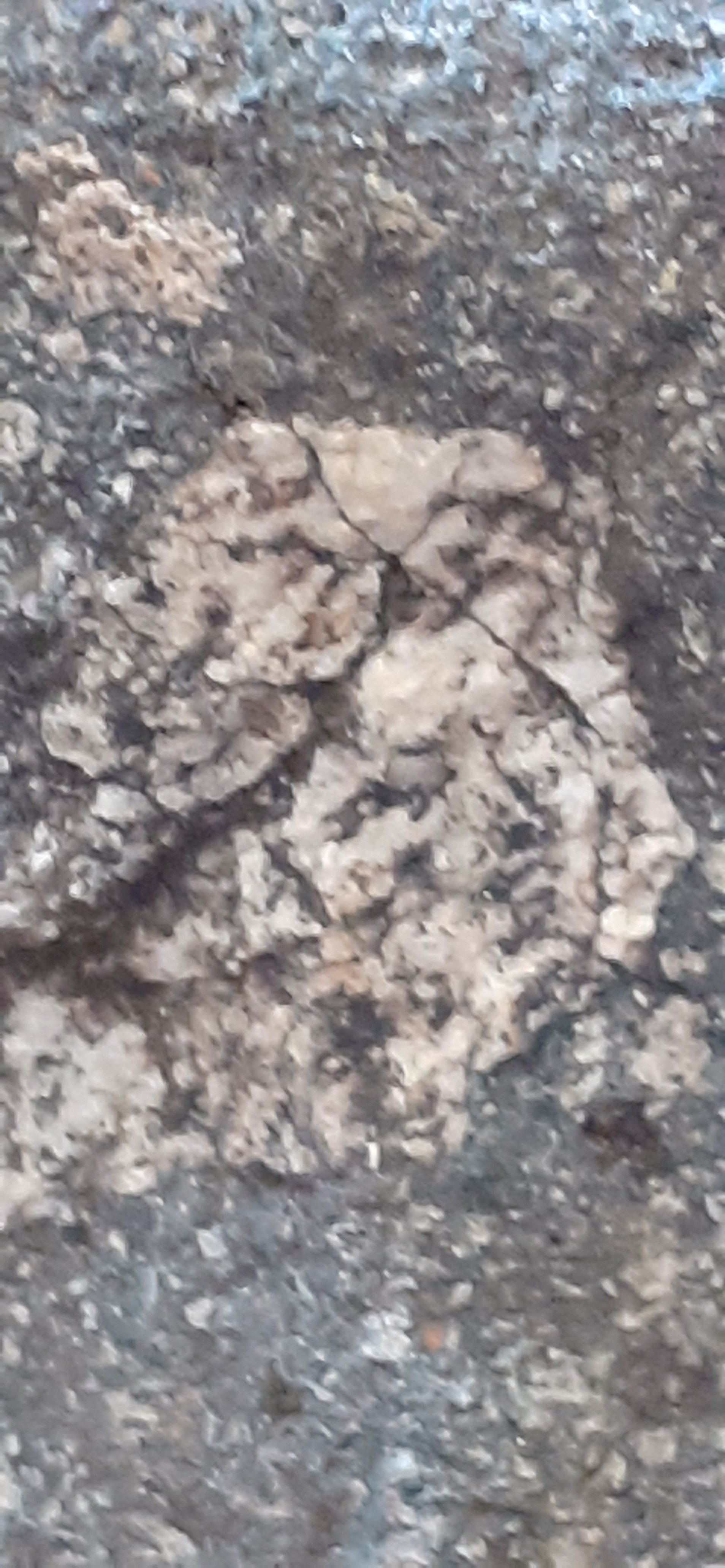

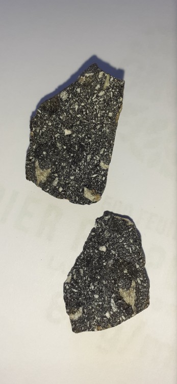

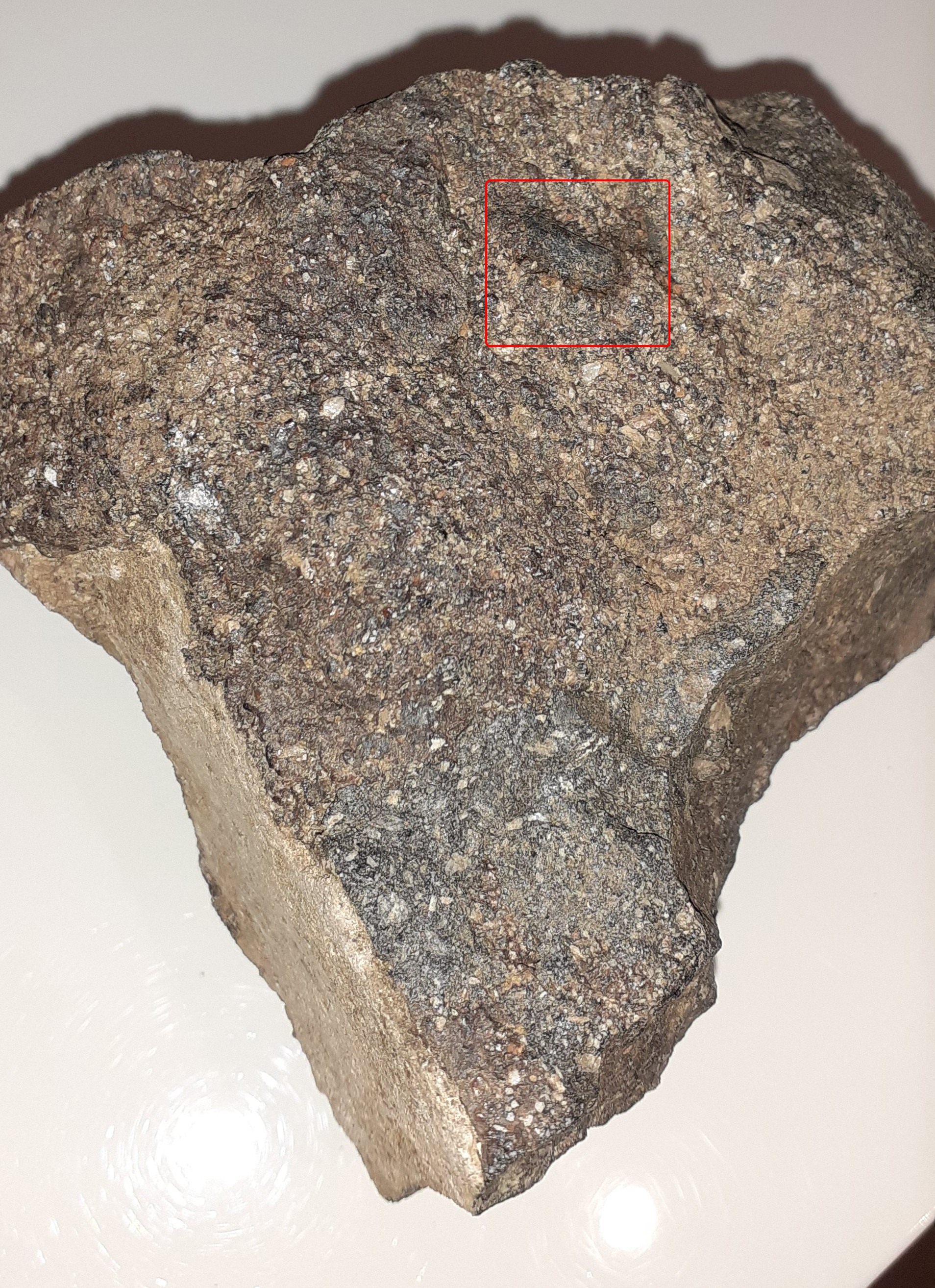

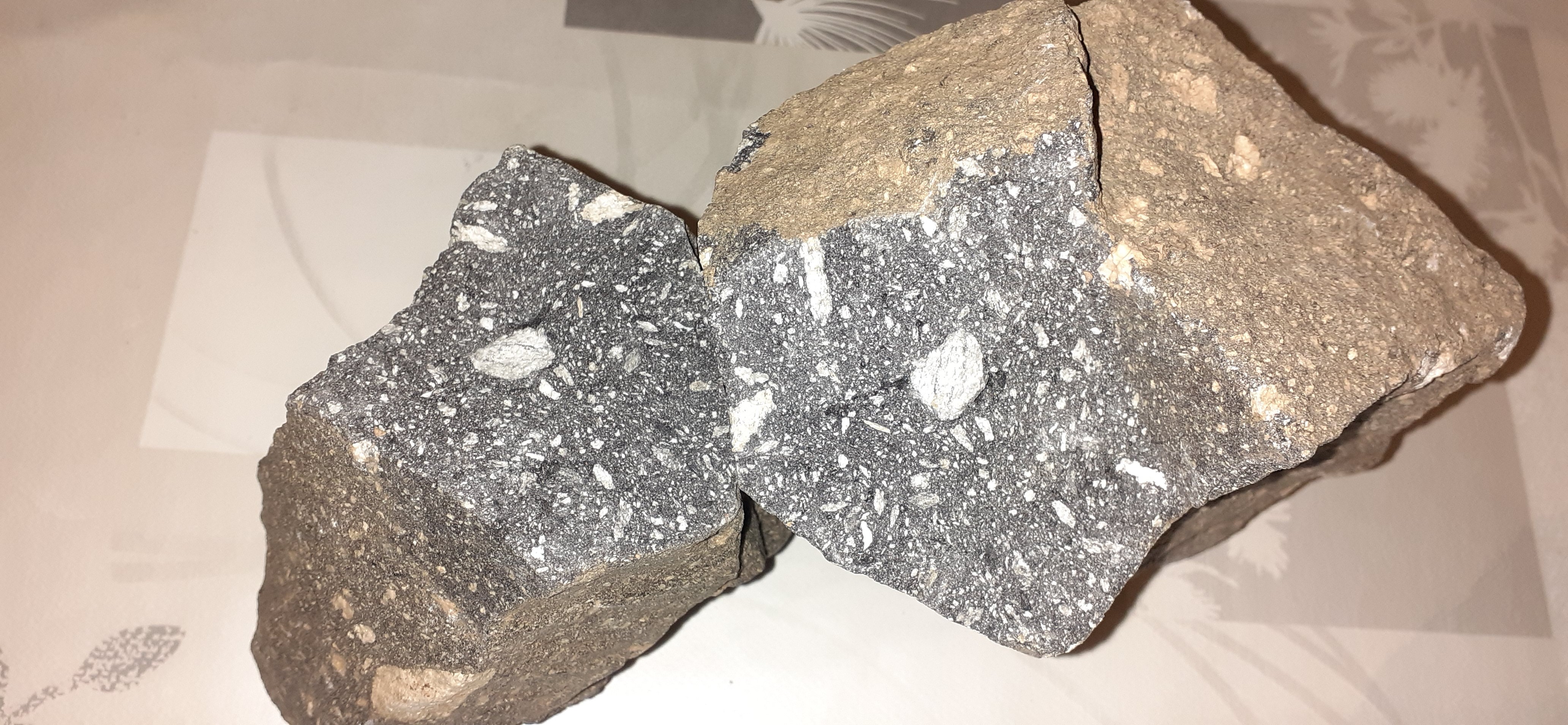

J'en poste une que j'ai cassé en deux, la cassure est fraiche et ce que l'on voit sur le pourtour, n'est pas de la terre ou de la salissure mais comme une espèce de patine comme une légère rouille de surface.

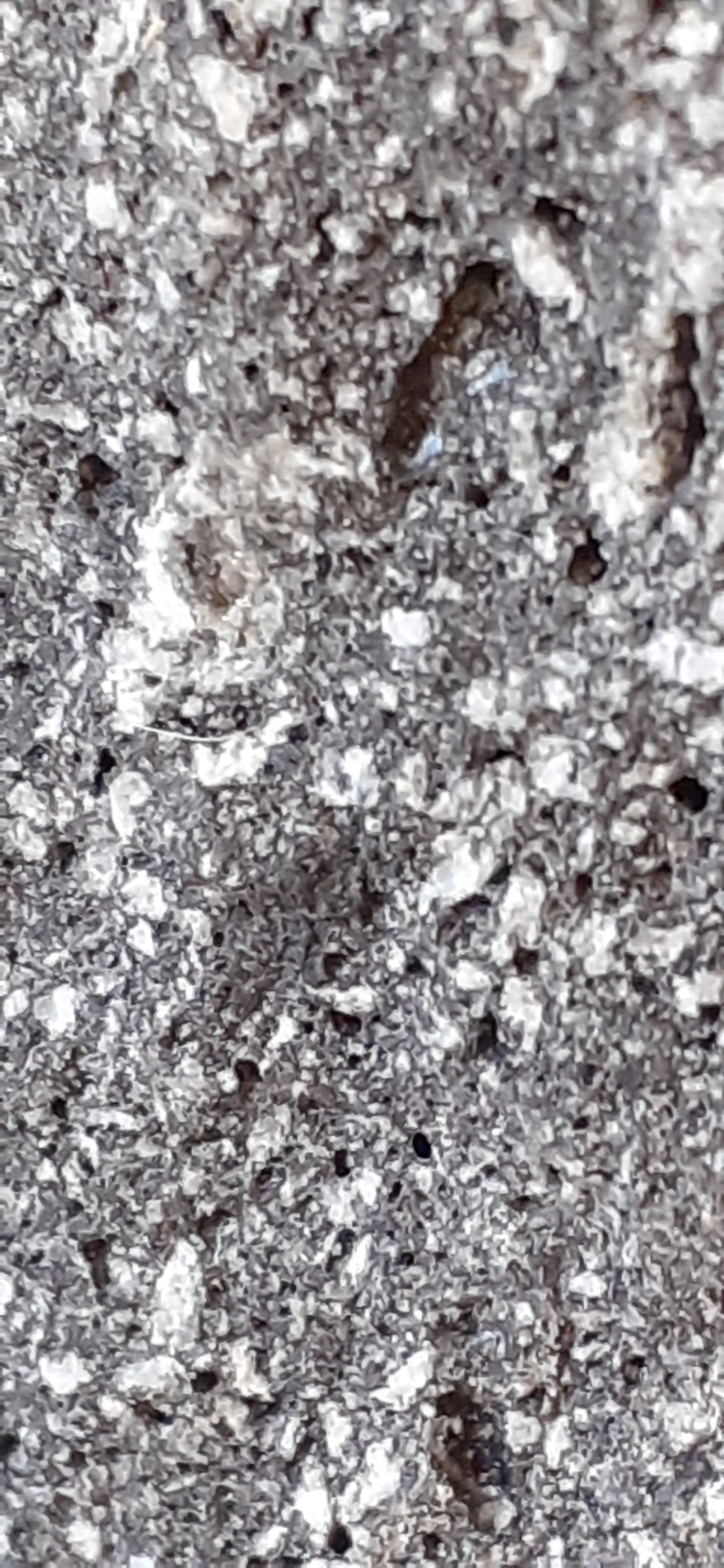

La deuxième est plus foncé avec des traces de patine plus prononcées on remarque comme des lacérations en surface plus ou moins profonde de l'ordre de 2 à 4 cm et comme prête à se disloquée sous forme de couches égales de même épaisseur.
Ça ressemble a du subvolcanique. Microdiorite ?

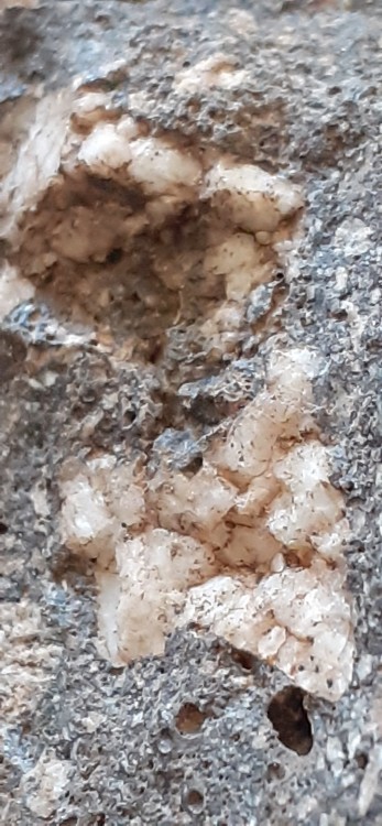

On pourrait avoir un petit zoom sur les elements blancs de la derniere STP ?
Et aussi tant qu'on y est sur les taches sombres un peu arrondies de la photo initiale, qui ressemblent (de loin) à des petites enclaves basiques

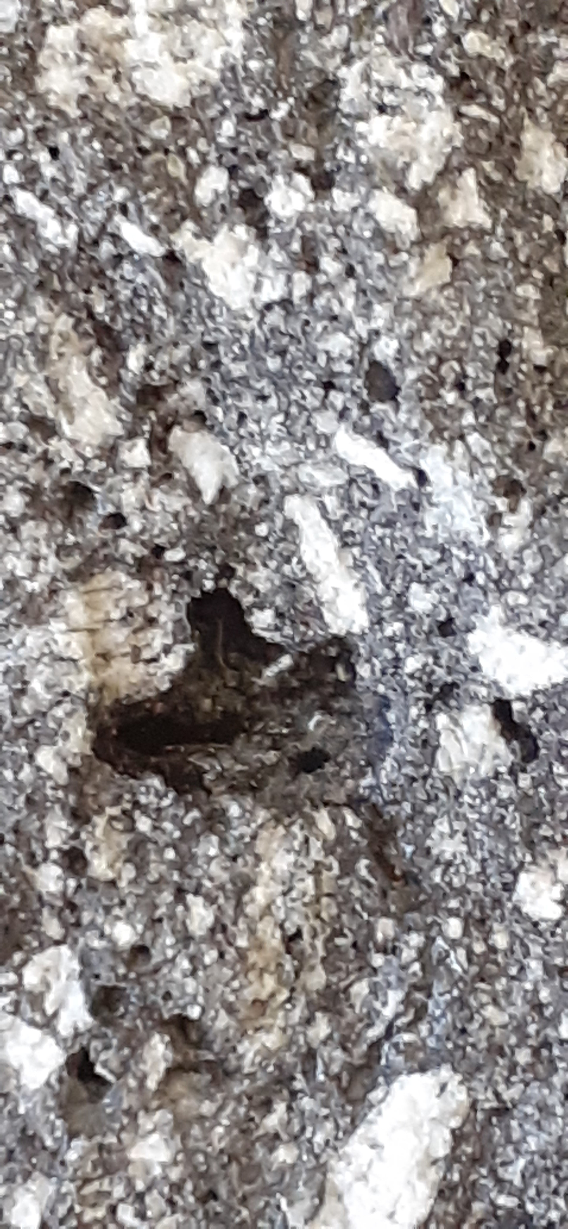

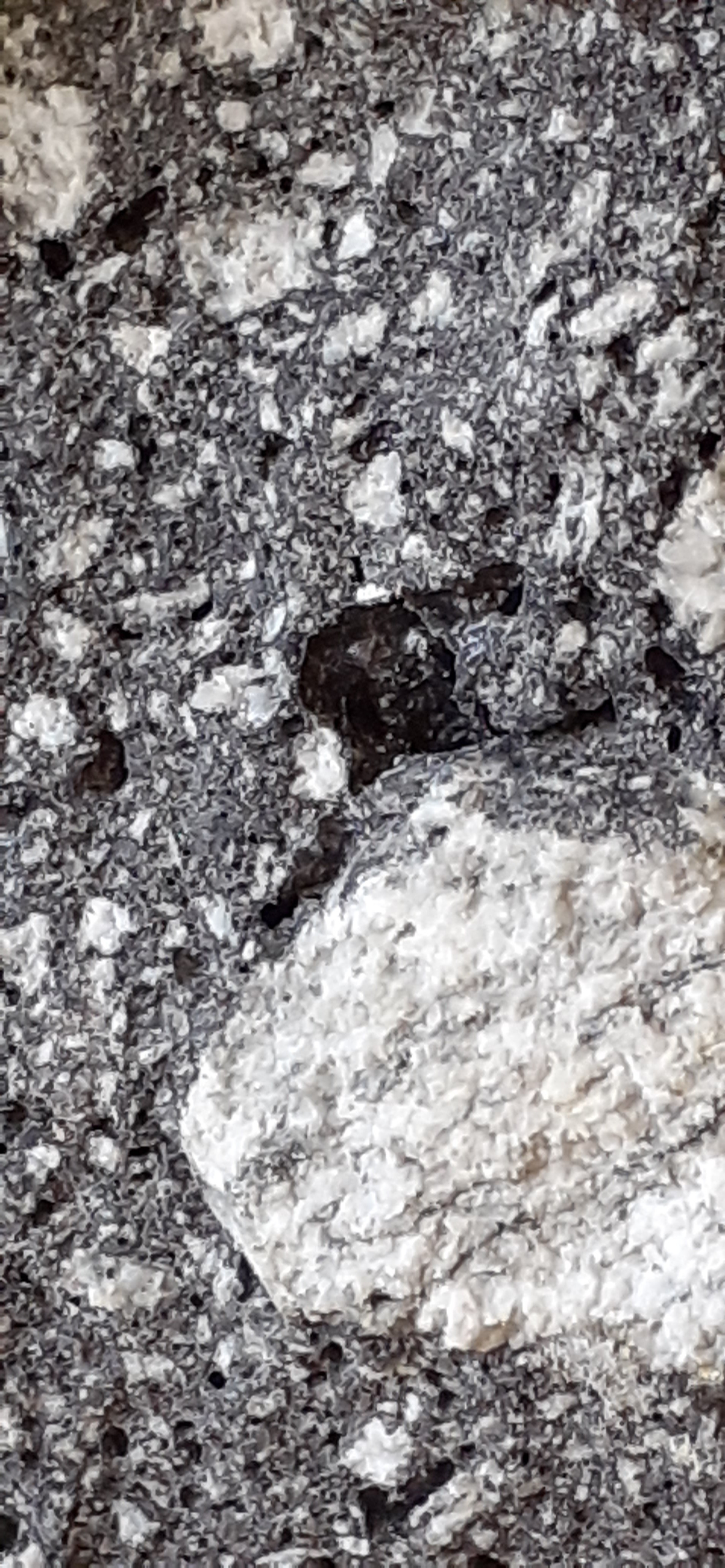

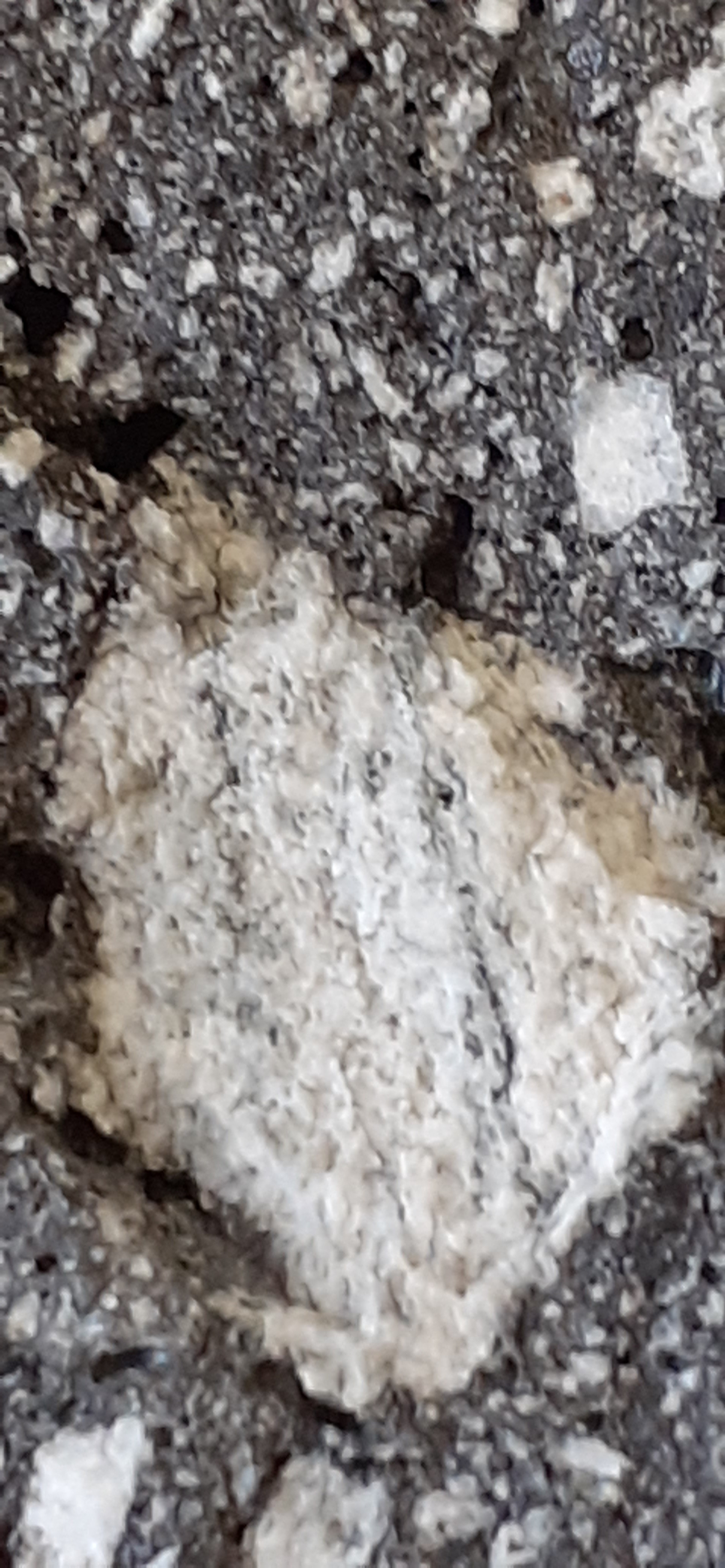

Si c'est possible faire des photos en plan rapproché, qu'on puisse voir quelques détails.
Une photo comme ça par exemple. et moins surexposée.
Et je ne sais pas si c'est de ça dont parle @phoscorite

Voila les zooms, j'ai fait au mieux. Le laboratoire privé va m'envoyer la lame mince, par contre je ne suis pas équipé pour lire les lame minces, avez vous un conseille à me donner ?

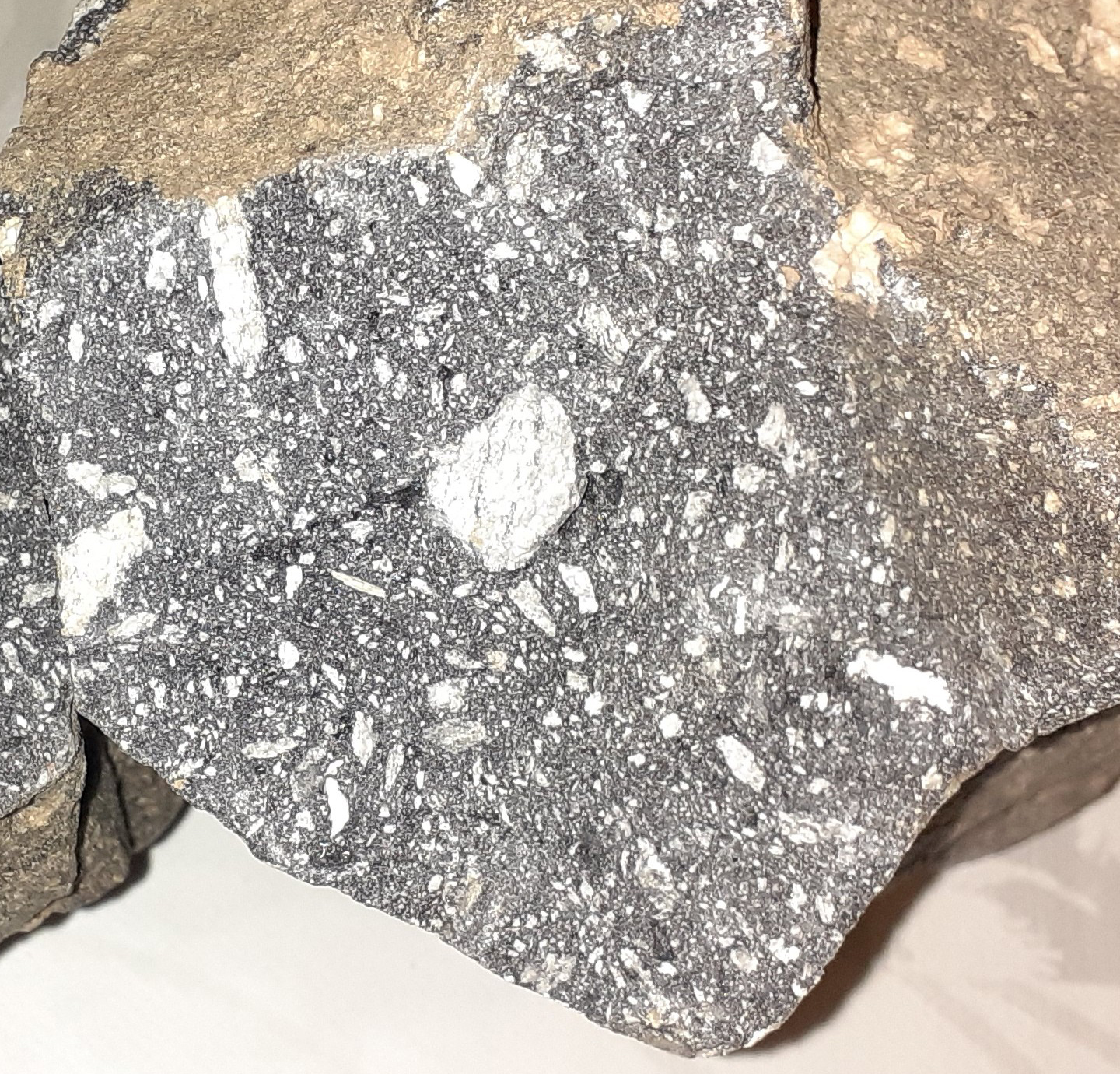

Je maintiens mon vote en faveur d'une roche microgrenue. Beaucoup de fragments ressemblent à des xénolithes, avec beaucoup de quartz, certes, mais aussi des fragments de roches grenues (+/-foliées) et du feldspath. La richesse en quartz qui est annoncée sur le compte rendu pétro est peut-être trompeuse, et liée au choix particulier de la section dans une roche hétérogène à l'échelle centimétrique.
Il y a aussi ces taches plus sombres, mais avec des bordures nettes, dans lesquelles la densité d'éléments blancs est bien plus faible et qui évoquent, selon moi, des enclaves plus basiques (avec plus de ferromagnésiens, quels qu'ils soient). On les voyait bien sur cette photo, dans le bloc du haut (pour grossir l'image, revenir à la photo d'origine du post, page 1)
Il y a aussi, visibles sur certaines photos, des taches millimétriques très noires ("clots") probablement constitués de biotites enchevêtrées. L'une d'elles a une forme externe presque parfaitement sphérique. Enfin, si on grossit l'image ci-dessus, on distingue bel et bien des microlithes (petits feldspaths allongés) avec un agencement palmé (frisotté si vous voulez), ce qui est une texture assez commune dans les lamprophyres.
Ça y est, j'ai lâché le morceau... je précise ce que je veux dire car les lamprophyres, c'est tout un monde.
A mon avis, qui n'engage que moi, les trous (bulles ?) ne sont rien d'autre que des minéraux dissous (olivines, pyroxènes, amphiboles possibles), pas des vésicules.
Et les "clots" de biotite représentent une rétromorphose (assez classique) des olivines dans les minettes et leurs dérivés plutoniques de la famille magnésiopotassique (durbachites en particulier, mais cette famille est bien présente en Balagne).
Bref, cette roche évoque pour moi une version très riche en xénolithes d'un lamprophyre calcoalcalin fortement hybridé (i.e. contenant des inclusions plus basiques que lui), et dont la source pourrait être apparentée à celle de la minette de Sisco décrite par D. Velde (c'est pas très loin).
Bien sur, une analyse chimique pourrait nous en dire plus. Malgré les xénolithes "acides", la composante basique devrait transparaitre à travers des rapports Fe/Mg très bas et Cr/Mg très hauts...

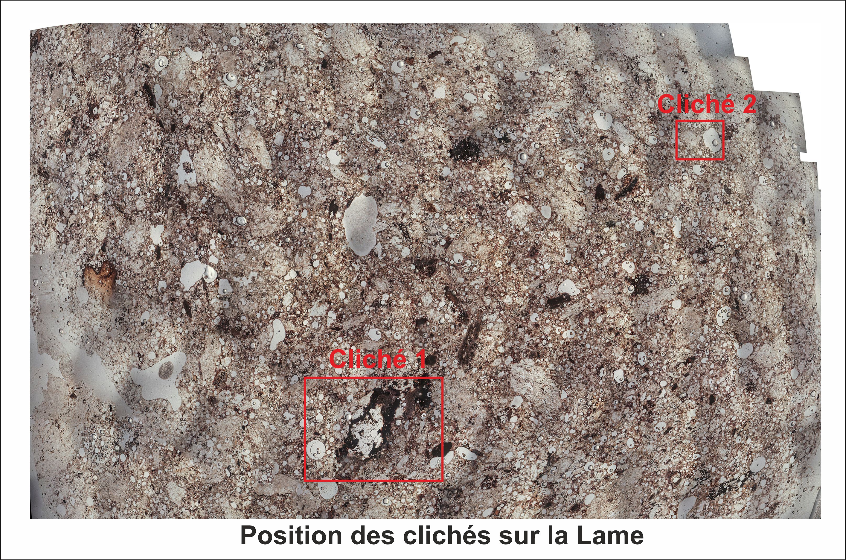

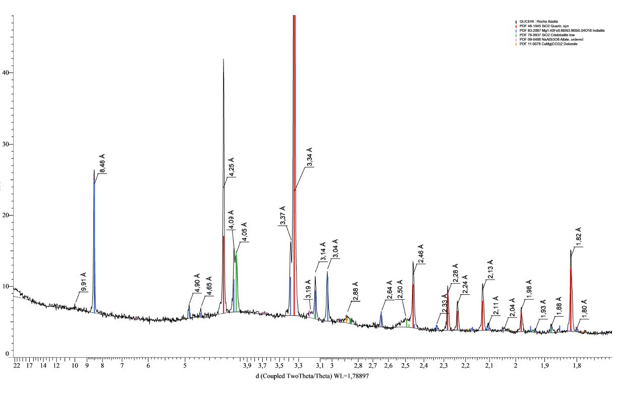

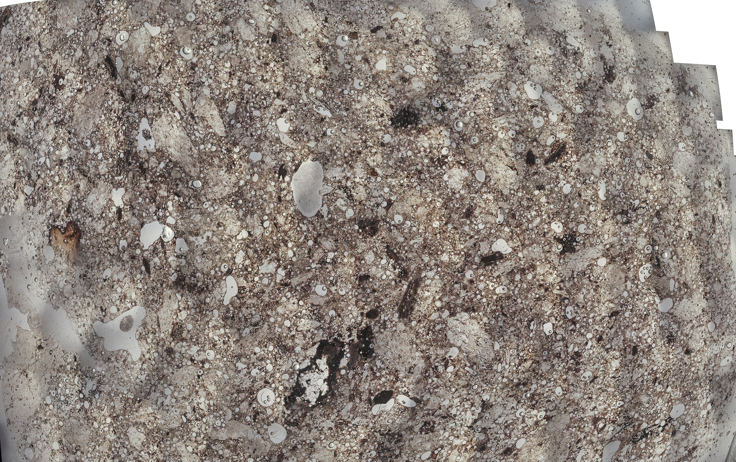

J'ai la lame mince de @Carped201entre les mains. Et il a fait aussi une analyse Rx.
j'ai tenté d'assembler 215 clichés pour faire toute la lame, mon projet ambitieux se solde par un échec, beaucoup de déformations, des zones qui disparaisent etc... quand je confie la tache à un logiciel de panorama. Sur l'ouvrage je dois retourner.
voici le pauvre résultat.
Si quelqu'un connait un logiciel qui pourrait faire ça. J'ai essayé photoshop, mais il a pataugé dans la semoule pendant toute une nuit pour aucun résultat.
Du coup, il faut revoir ses ambitions.
Maintenant un assemblage de photos sans déformation.

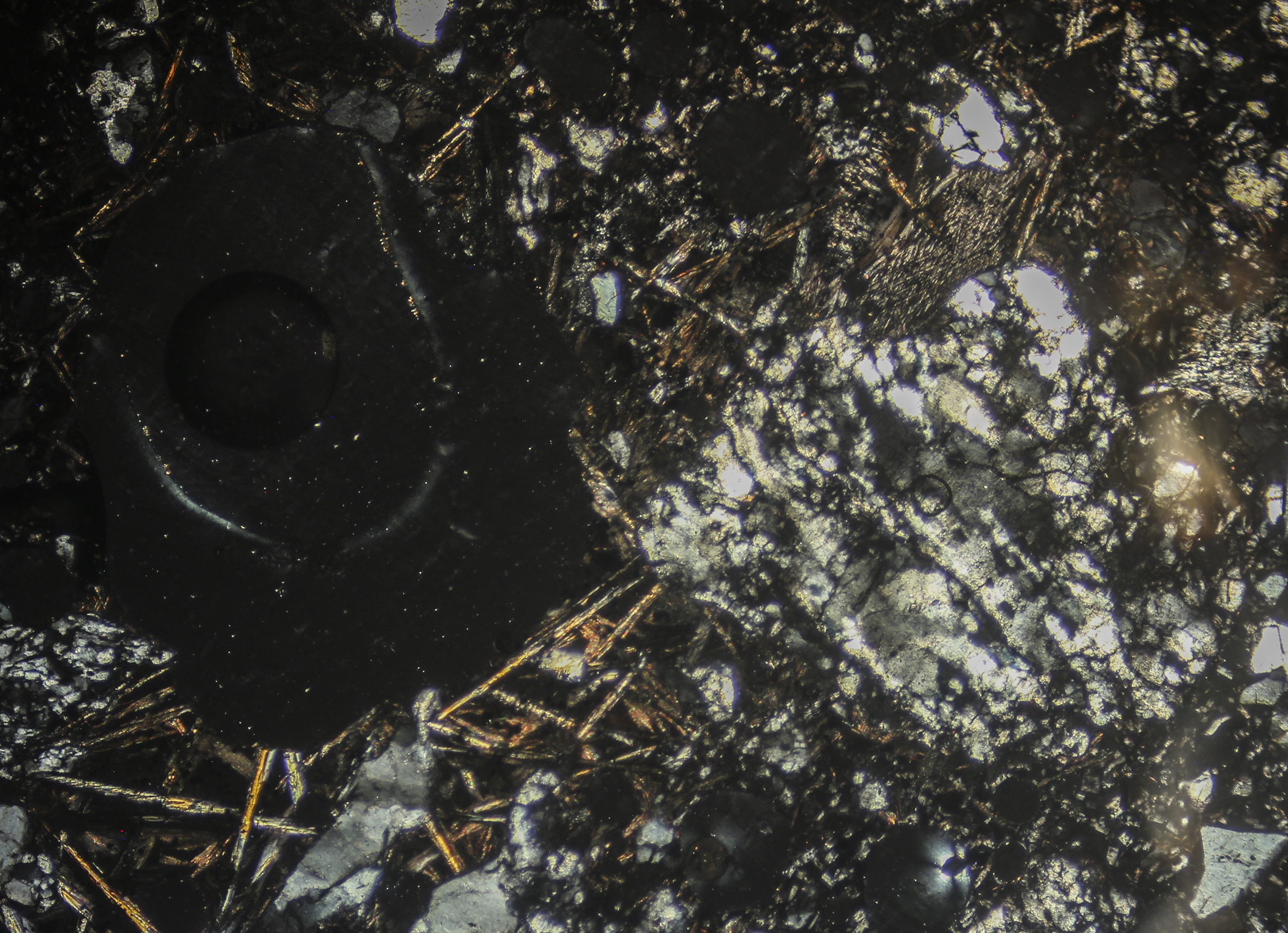

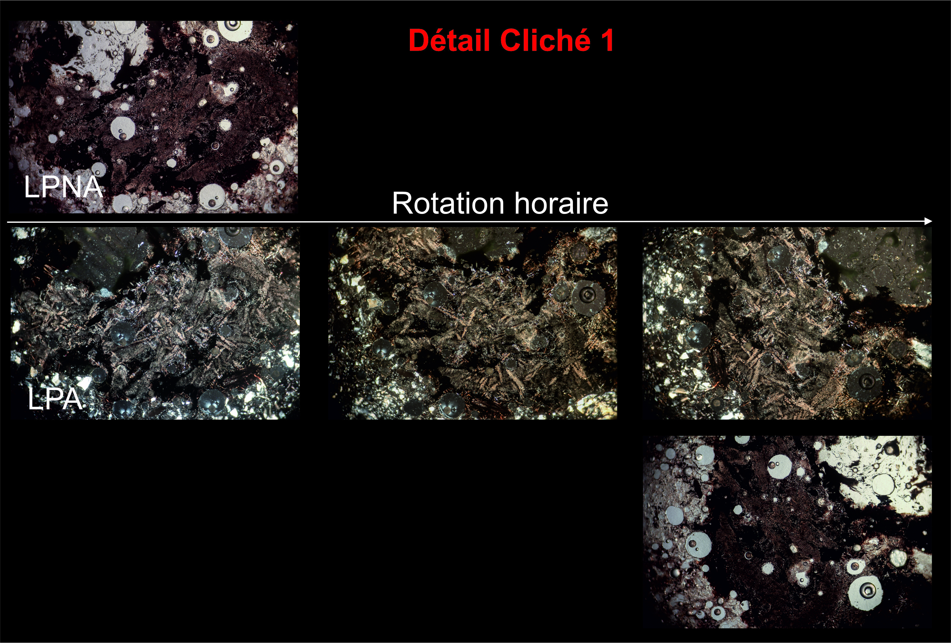

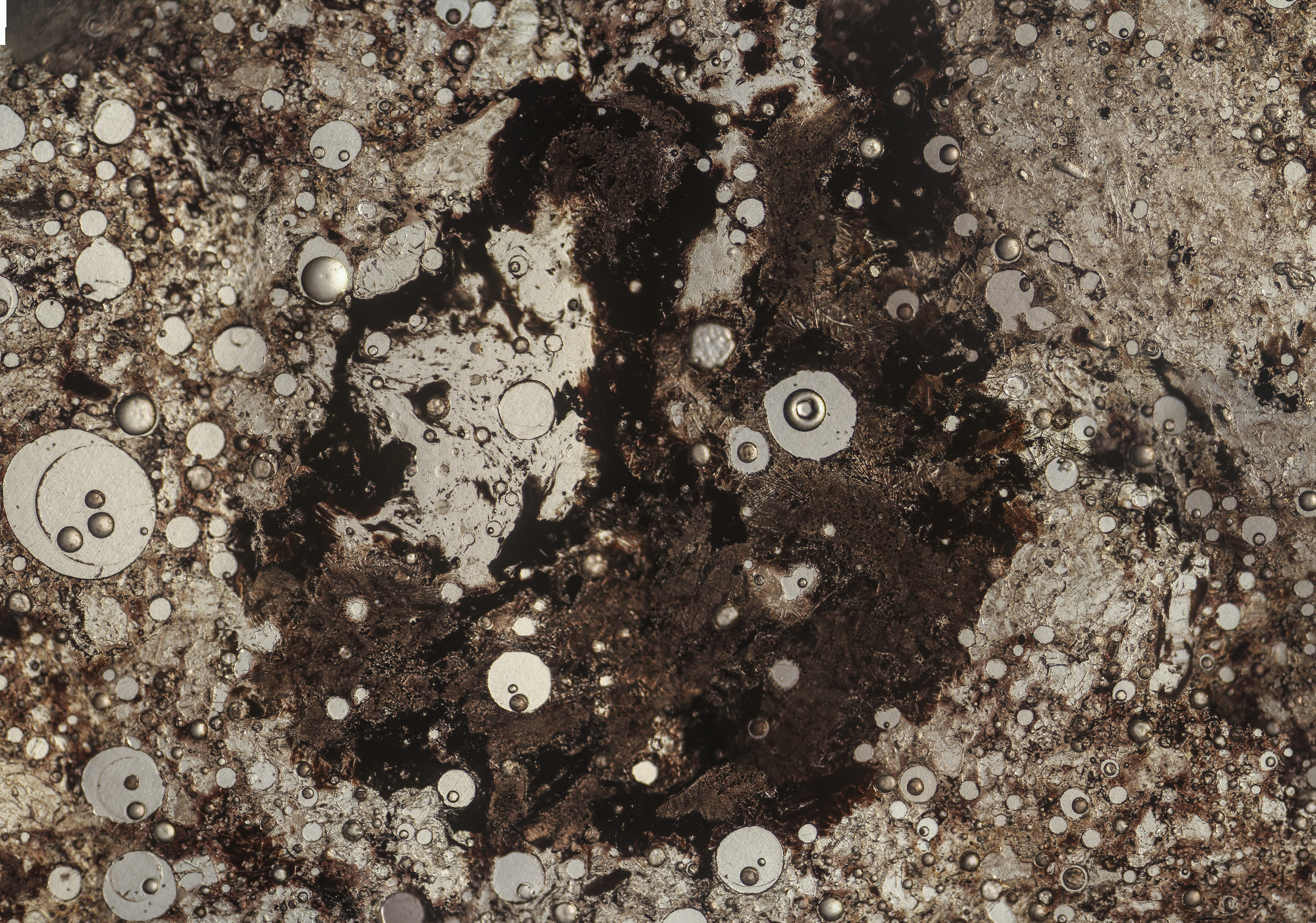

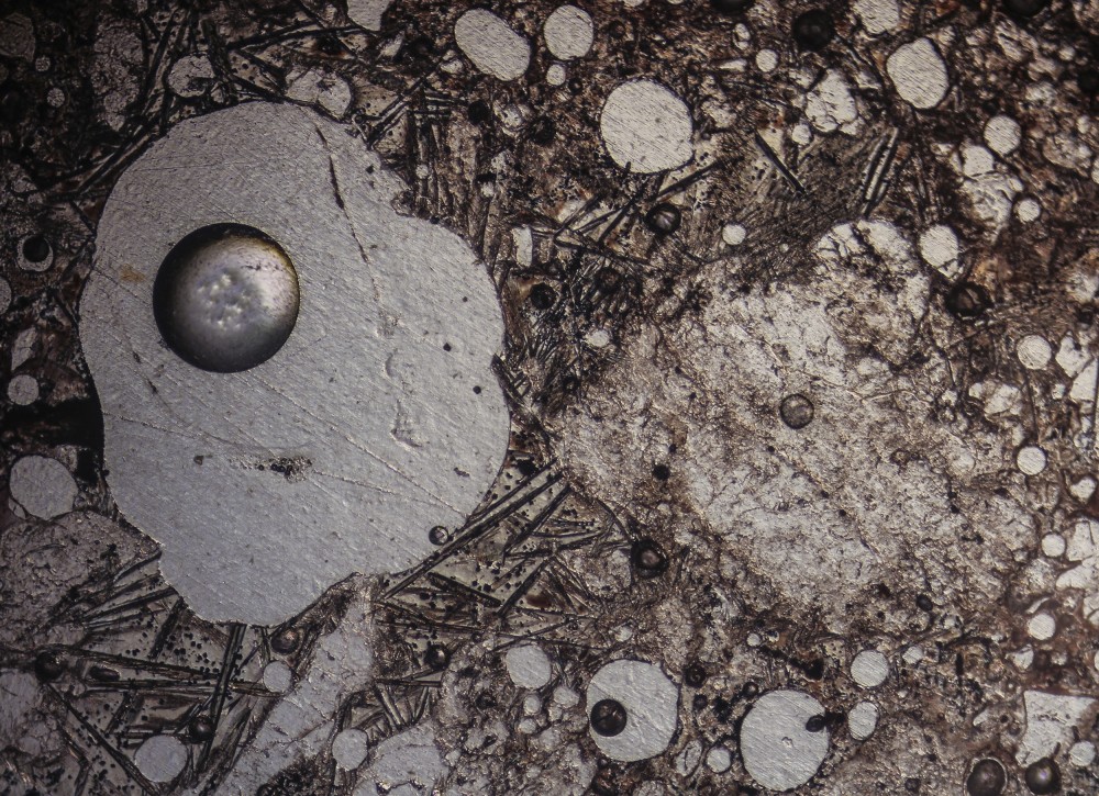

 Cliché 1 ,en LPNA :
Cliché 1, en LPA:
Cliché 2 en LPNA
Cliché 2 en LPA:
Pour les vésicules, c'est facile, le quartz, aussi, mais il y bien des choses que je n'arrive pas à identifier.
Je ferais d'autre clichés en tournant la platine.
A suivre...

Le résultat DRX plaide pour une roche qui a été recuite et en partie fondue en surface.
L'indialite, qui est une sorte de cordiérite, est frequente dans les roches issues de la combustion des terrils. Je mets une référence en PJ
La présence simultannée du quartz et de la cristobalite plaide aussi pour un caillou qui a eu très chaud.
Reste le plus dur, mettre un nom sur ce qu'on voit en lame mince.

Il y a 3 heures, jean francois06 a dit :

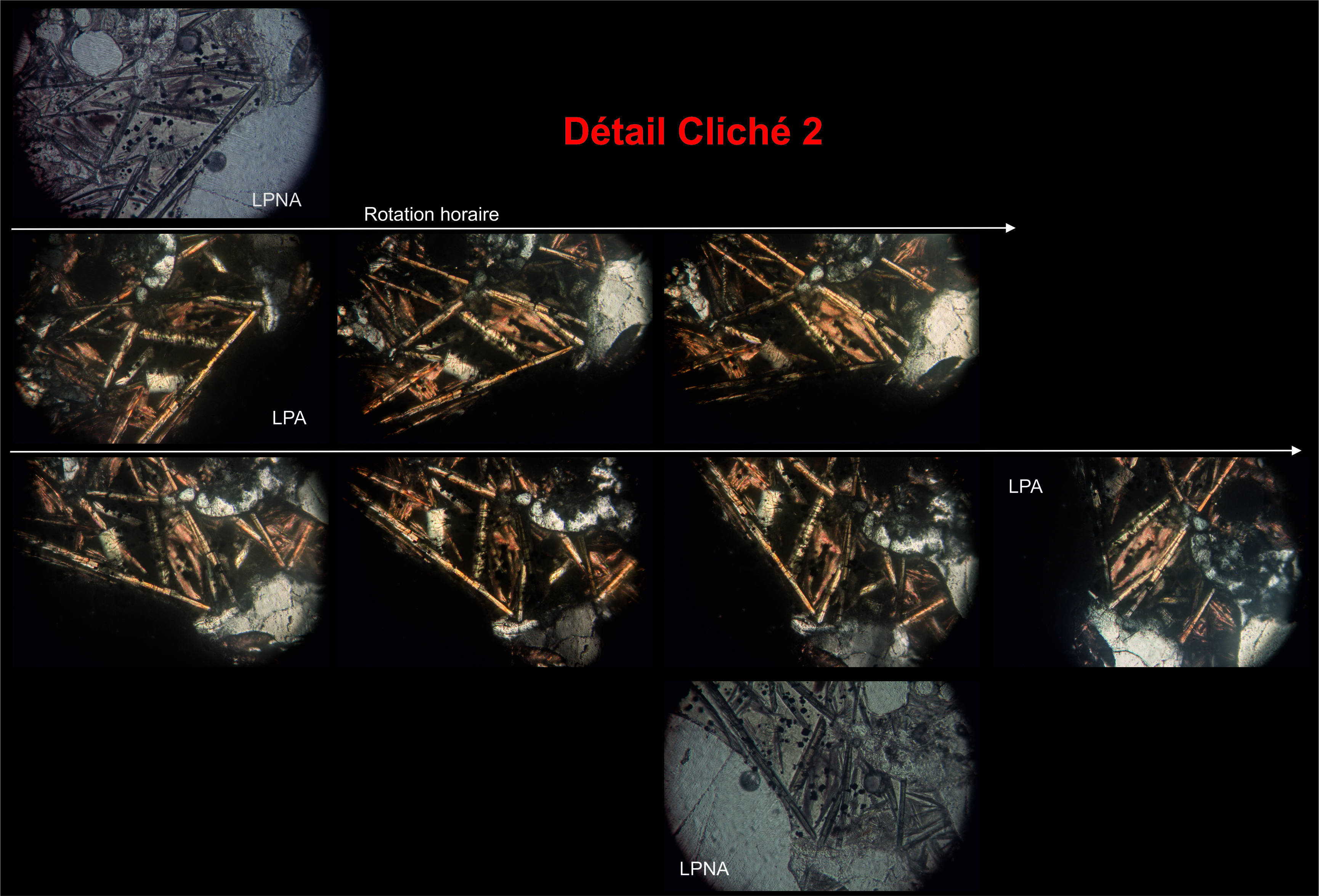

Les aiguilles creuses que l'on voit dans le bas du cliché 2, et qui polarisent dans la fin du premier ordre, regarde STP si l'extinction est oblique et l'allongement +/- ?
Ça ressemble à de la mullite.
En bas du cliché 1, on dirait bien un carbonate, qui polarise dans les teintes des ordres supérieurs. Bizarrement, on dirait qu'il est dendritique.

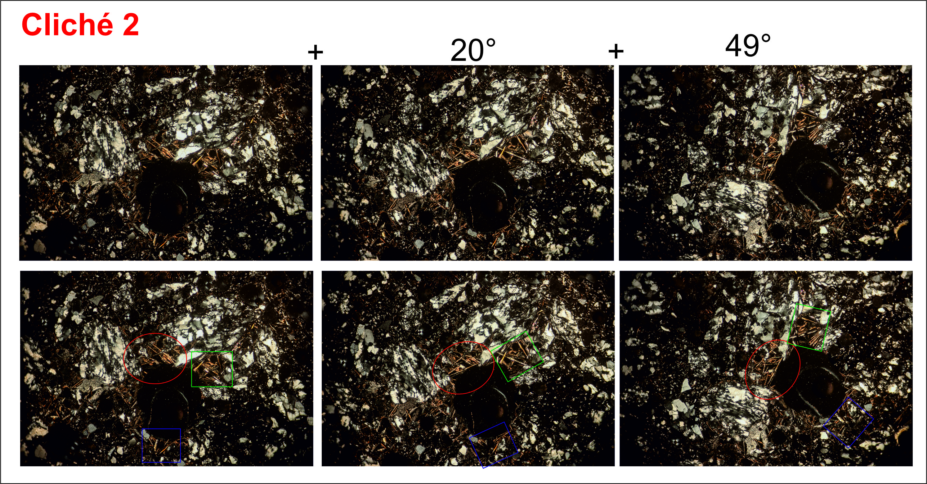

@phoscorite, je t'ai fait une planche vite fait :
Si ça va pas je mettrai les clichés séparés.

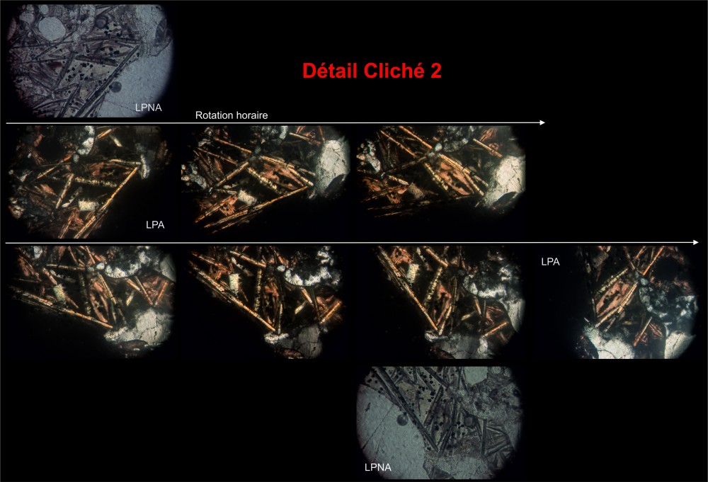

J'ajoute des photo à fort grossissement sur les minéraux aciculaires. Ils ont l'air segmenté.
Hello
Merci pour ces détails. Si le plan de polarisation est bien Nord-Sud, les aiguilles n'ont pas l'air d'avoir une extinction droite, et dans ce cas ça ne peut pas être l'indialite, qui est hexagonale (strictement, pas pseudohexagonale comme la cordiérite). Je n'ai jamais vu l'indialite en lame mince, seulement au MEB, c'est trop petit. Les cristaux que j'ai vus n'étaient pas en aiguilles, on voyait bien les sections hexagonales. Dans tous les cas, la biréfringence de l'indialite est très faible, comme la cordiérite, et les teintes devraient rester dans le début du premier ordre. Je n'ai pas de meilleure suggestion que la mullite pour les aiguilles creuses, mais c'est pas parole d'évangile...
Un exemple sur des roches fondues du terril en combustion de la Ricamarie (42). On voit bien la section hexagonale en bat à droite (cercle vert)

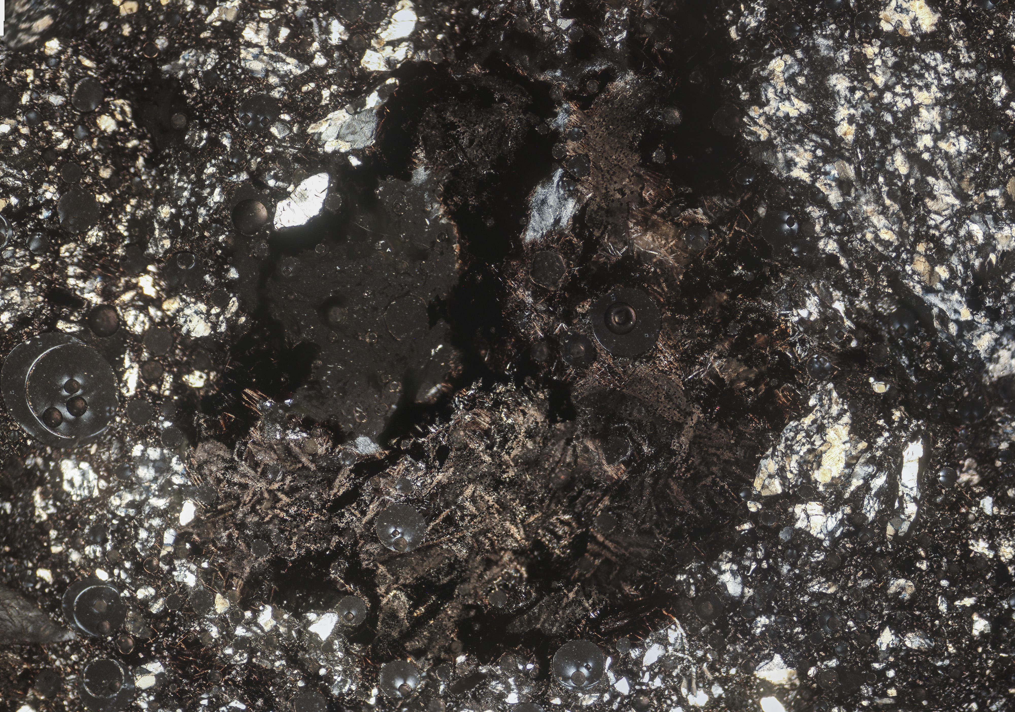

Le bas du cliché 1, qui est étonnant.

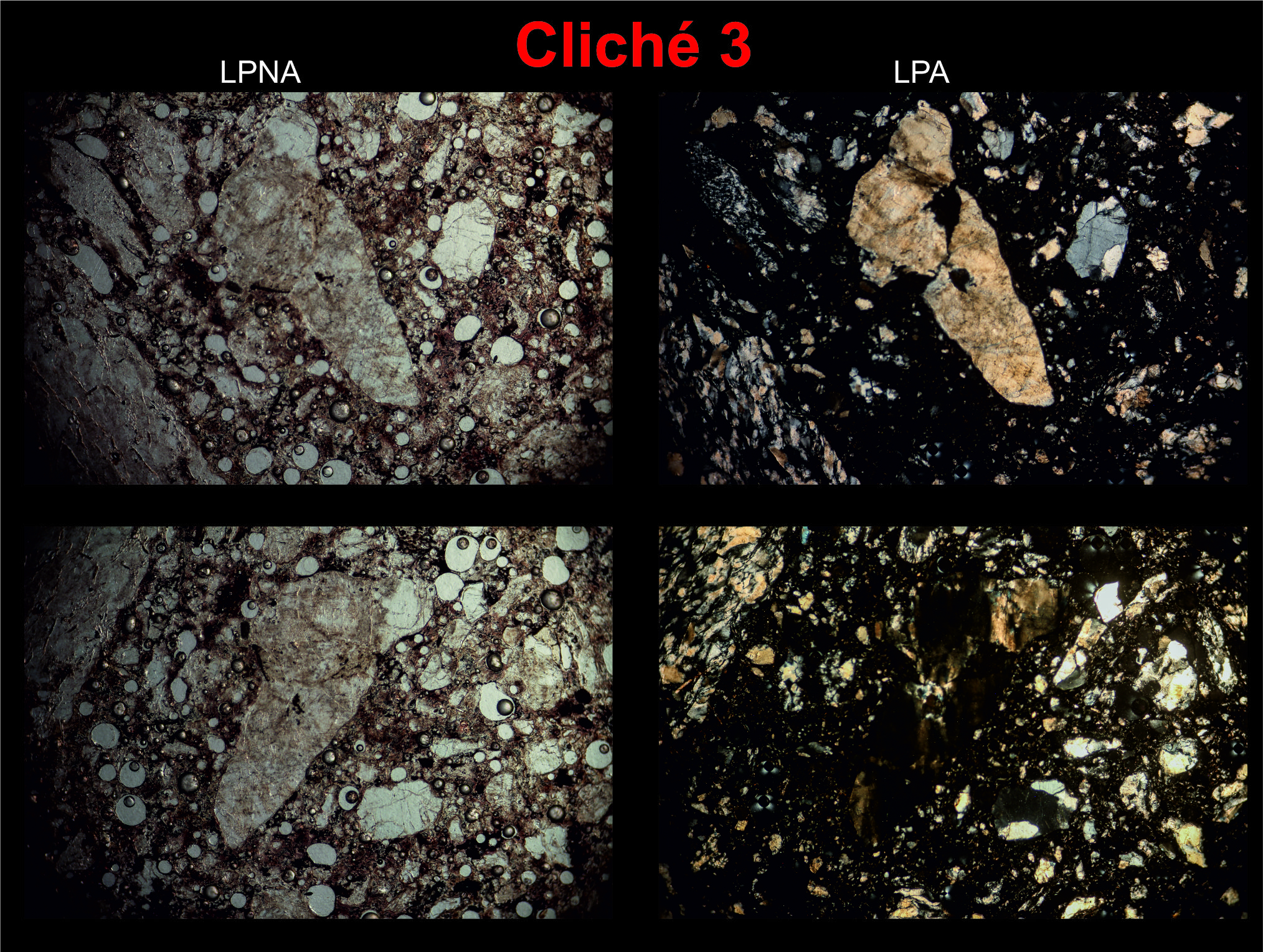

Un autre cliché qui me chiffonne:

J'ai mal fait mes photos. En fait j'ai pas de réticule avec mon montage, c'était un peu au pif. Dans les détails du cliché 2,  la dernière photo en LPA est en axe NS. J'ai mis la LPNA de la photo d'avant. Donc pas moyen de bien contrôler. Mais les aiguilles les plus longues semblent avoir une extinction droite. Je te ferais une photo plus démonstrative si tu veux.
il y a une heure, jean francois06 a dit :
Pour voir si les nicols sont bien croisés, regarde sur le bord de la lame.
Pour savoir s'ils sont droits, il faudrait avoir un mica dans ce caillou, c'est raté.
NB : le fait qu'il n'y ait pas de mica (en DRX) est une donnée très intéressante en soi : les micas, s'il y en avait au départ, ont été cuits à point.
Pour le bas du cliché 1, les formes, ça ressemble plus à de la magnésite qu'à de la dolomie, en fait.
Pour le cliché 3, je ne vois pas bien ce qui cloche : je vois une brèche polygénique, avec des fragments de roche dont certains sont foliés, du quartz, du feldspath (?), et peut-être aussi du verre, mais peut-être la lame est-elle un peu trop épaisse puisque la teinte monte dans le jaune de la fin du premier ordre.
Tout ce que je vois de la texture, y compris les vésicules, me suggère que c'est un déblai (de granulo assez grossière, non classé) qui a été recuit.
Le fait qu'il apparaisse de l'indialite implique que, globalement, le matériel est peralumineux : il devait y avoir des fragments de shale, ou bien pas mal de chlorite dans le méli-mélo initial.
