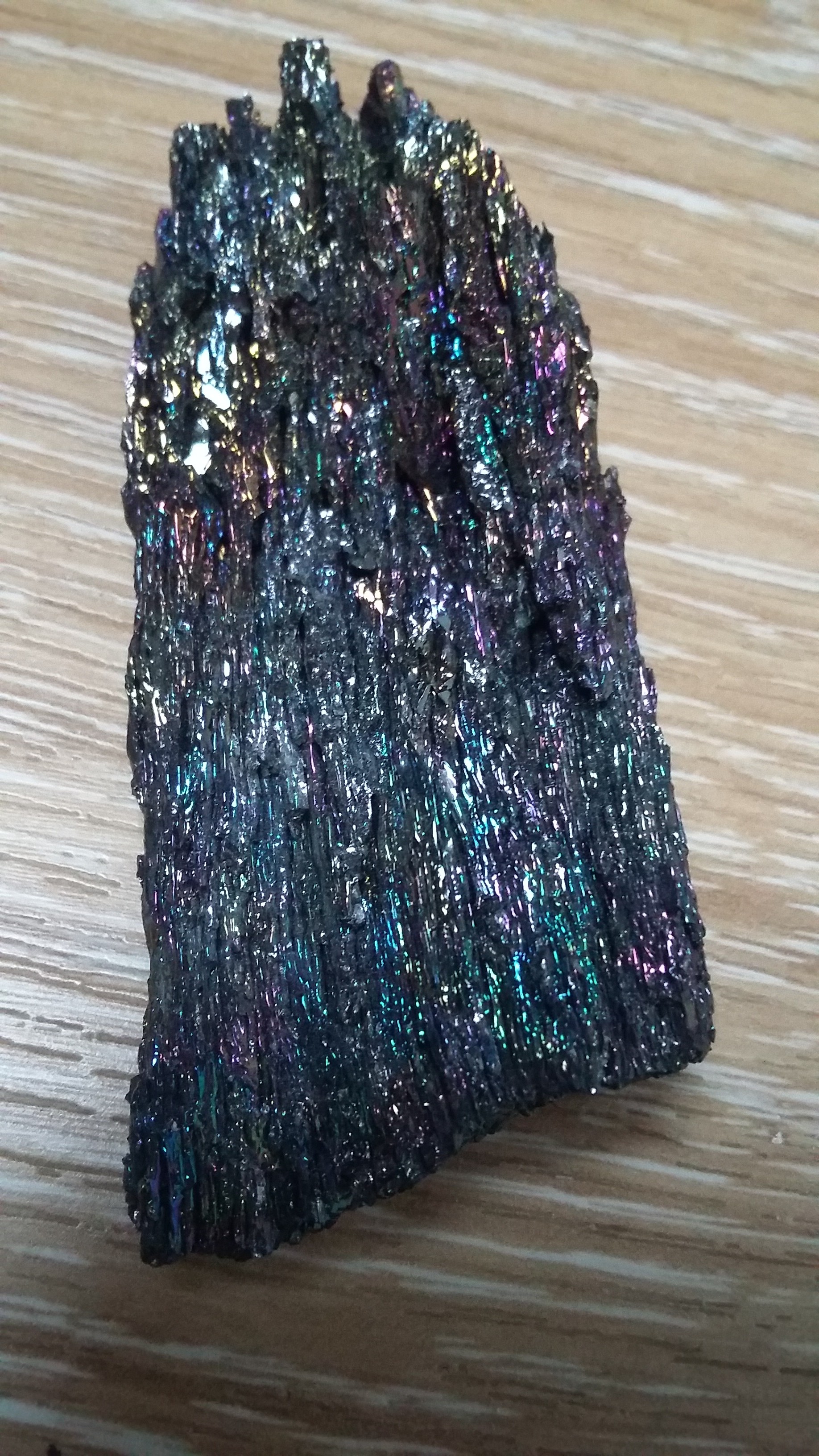

Il y a 7 heures, jjnom a dit :
Ou disthène métallisé (on a vu ça récemment). Voir la dureté. Ca raye le quartz ou pas?
Là, il n'y a pas de doute sur du carborundum, jjnom, AMEDE, la structure ne fait pas disthène.
à plus..... :hi:
@jojo38Mouais... Quand le disthène métallisé a été montré, plusieurs ont dit carborundum. Même si à l'oeil j'opterais plus pour carborundum, avec ce dont sont capables les lithomargoulins, je deviens très méfiant. Une bonne dureté, une bonne densité, rien de tel.
Ah oui, jjnom, tu as raison c'est vrai sur le précédent post du disthène, la confusion a été portée sur l'irisation de l'objet, par certains intervenants, mais la structure des cristaux plus serrée est bien différente du carborundum, avec plus de relief, plus aérée, je dirais.
C'est pour cela que j'avais proposé l'épidote en apportant des exemples en vente sur le net, sans plus d'explications et c'est toi, qui a dénicher sur un site, que c'était du disthène à la base, avant d'être irisé pour la vente, en partance de Chine ! :rigoler:
  • 1 year later...

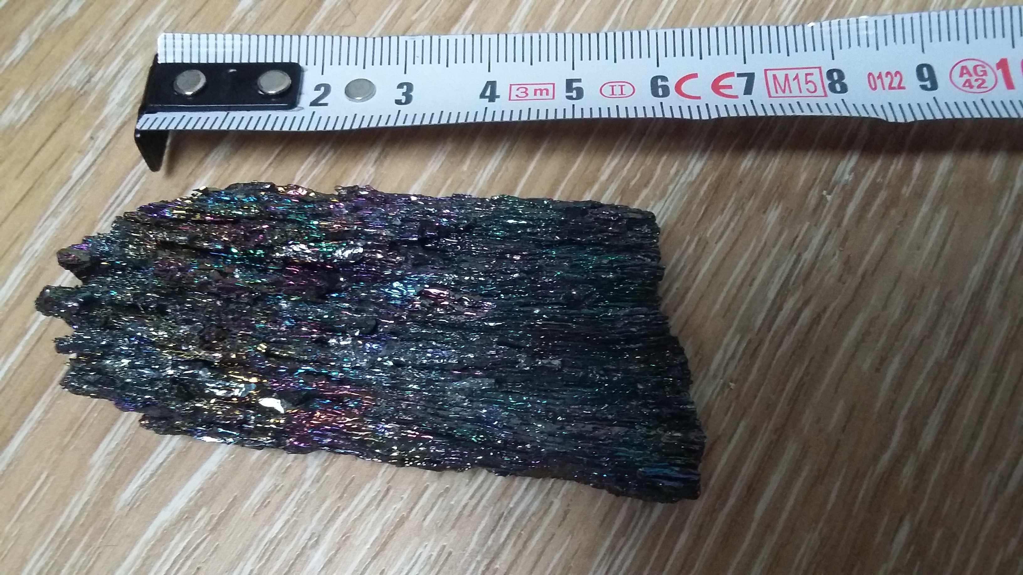

Vraiment très flagrante cette structure avec cette couleur ainsi que les reflets irisés. Attention : cela raye le verre "saphir" censé être "inrayable" des montres de luxe voire des lunettes.
Fait étonnant la moissanite (carborundum) vendu dans les bijouteries est incolore et non noire à contrario des échantillons-là. Le SiC a plusieurs formes? comme CaCO3 ou même la carbone (graphite vs diamant)?
il y a 41 minutes, Géomac a dit :
Le verre "saphir" a la même formule chimique que le saphir : AlO3. Le "corindon" artificiel à donc la même dureté : 9. Le carbure de silicium a une dureté Mosh de 9,5, il raye donc les verres "saphir". C'est donc l'appellation "inrayable" qui est incomplète, on devrait rajouter "par les matières courantes".
Il y a 15 heures, Géomac a dit :
Ce n’est pas une question de forme mais de pureté.
Le carbure de silicium pur est incolore.
Le carbure de silicium industriel est souvent de couleur verdâtre.
Le mot carborundum vient d’une erreur historique : quand Acheson a découvert ce nouveau produit, il s’est contenté d’un test de dureté et a conclu sans analyse qu’il s’agissait de corindon noirci par du carbone, d’où le mot formé en anglais à partir de carbon et de corundum. Carborundum a survécu comme marque commerciale.
Il est préférable de parler de carbure de silicium.
Merci pour votre retour.
SiC pur incolore donc.
Verre saphir inrayable par les matériaux courant (or diamant).
La moissanite brille au moins aussi bien que le diamant ; pourquoi s'en priver surtout qu'il est moins cher et plus résistant à la chaleur. SiC est utilisé dans certains fours à arc.
Intéressant de savoir l'origine du mot carborundum.
