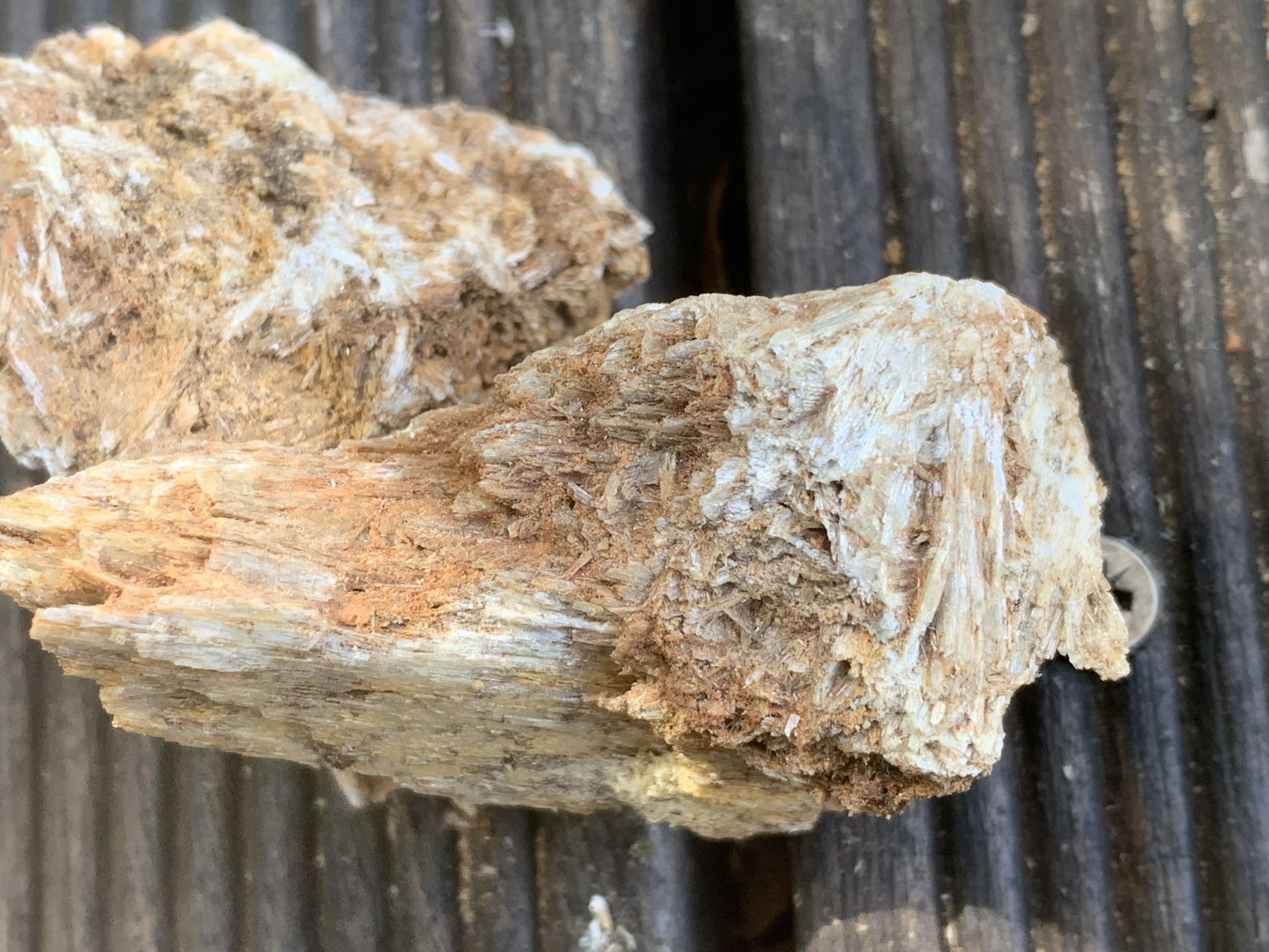

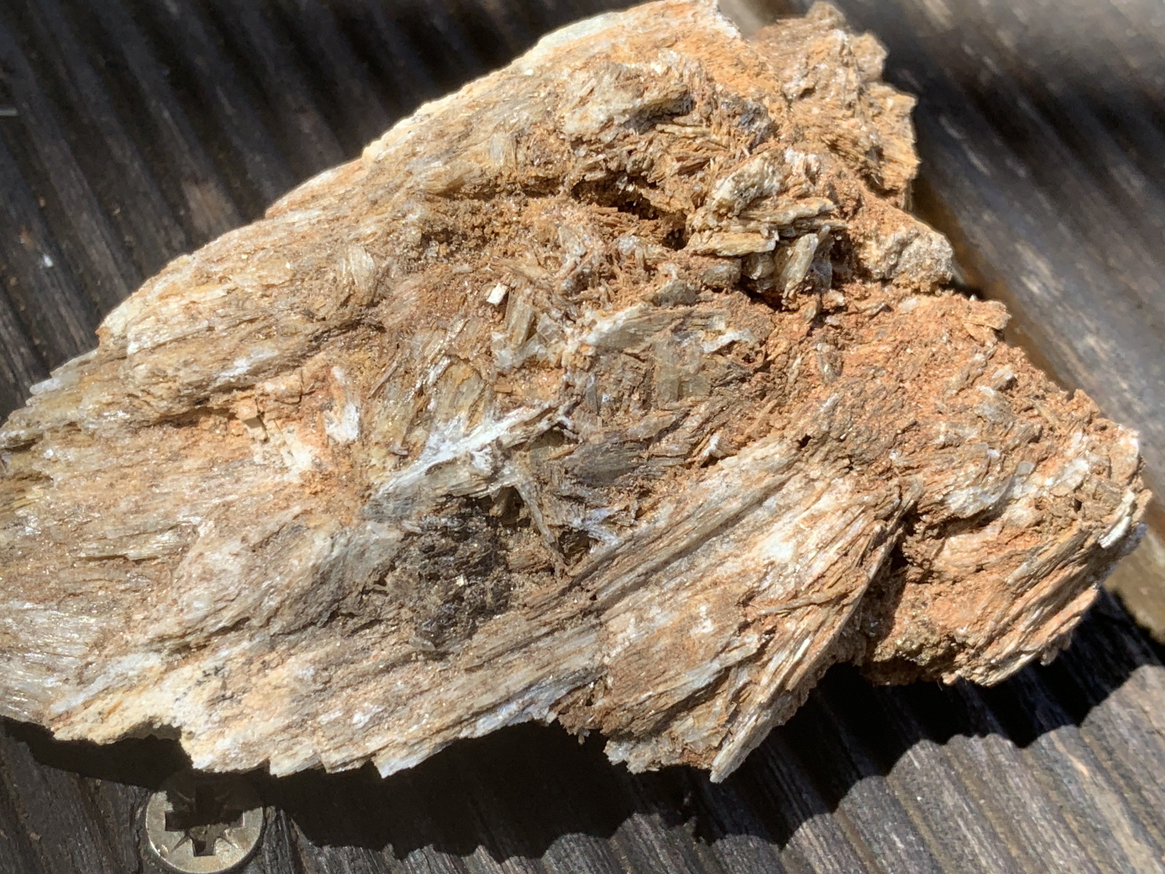

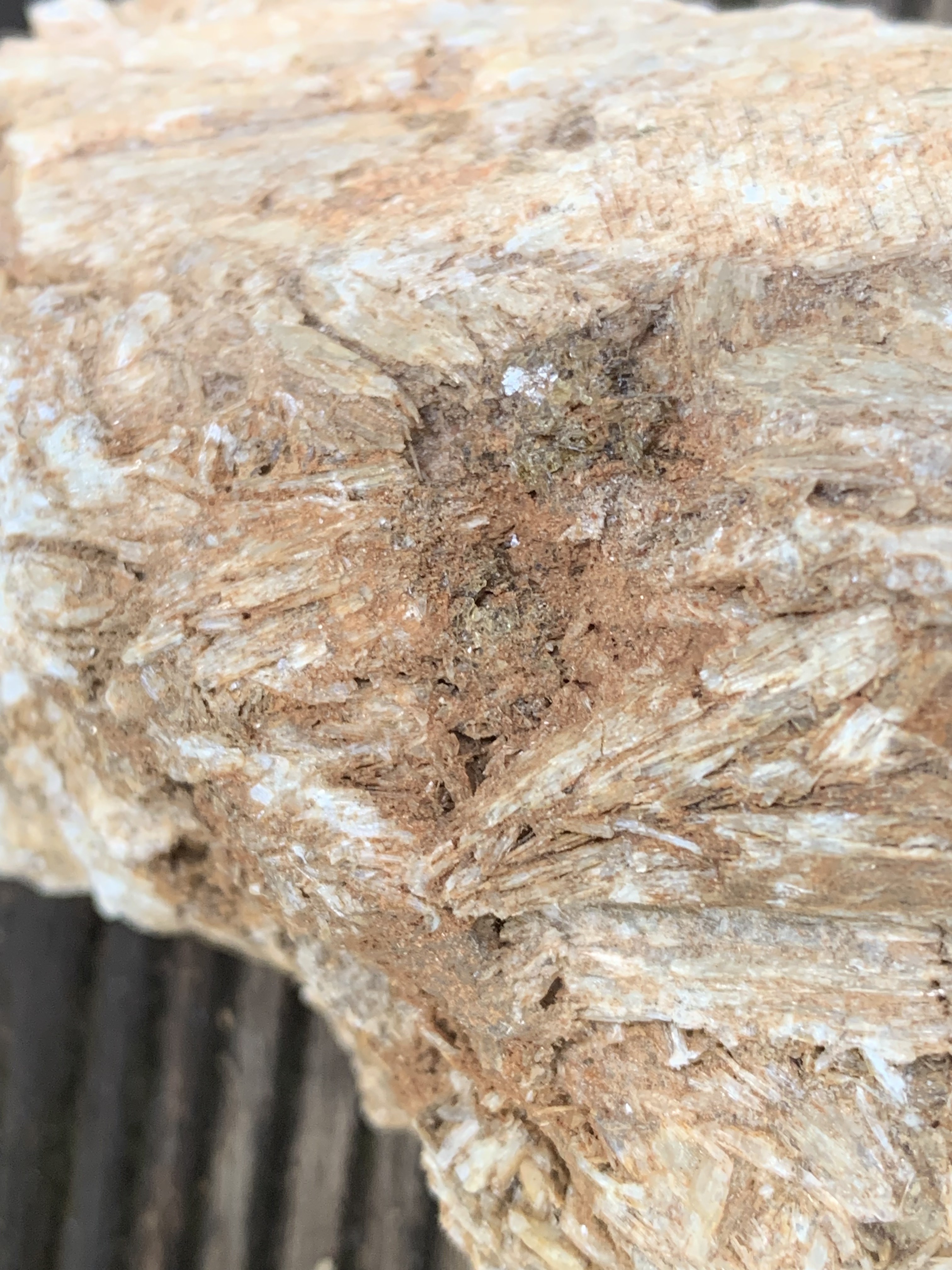

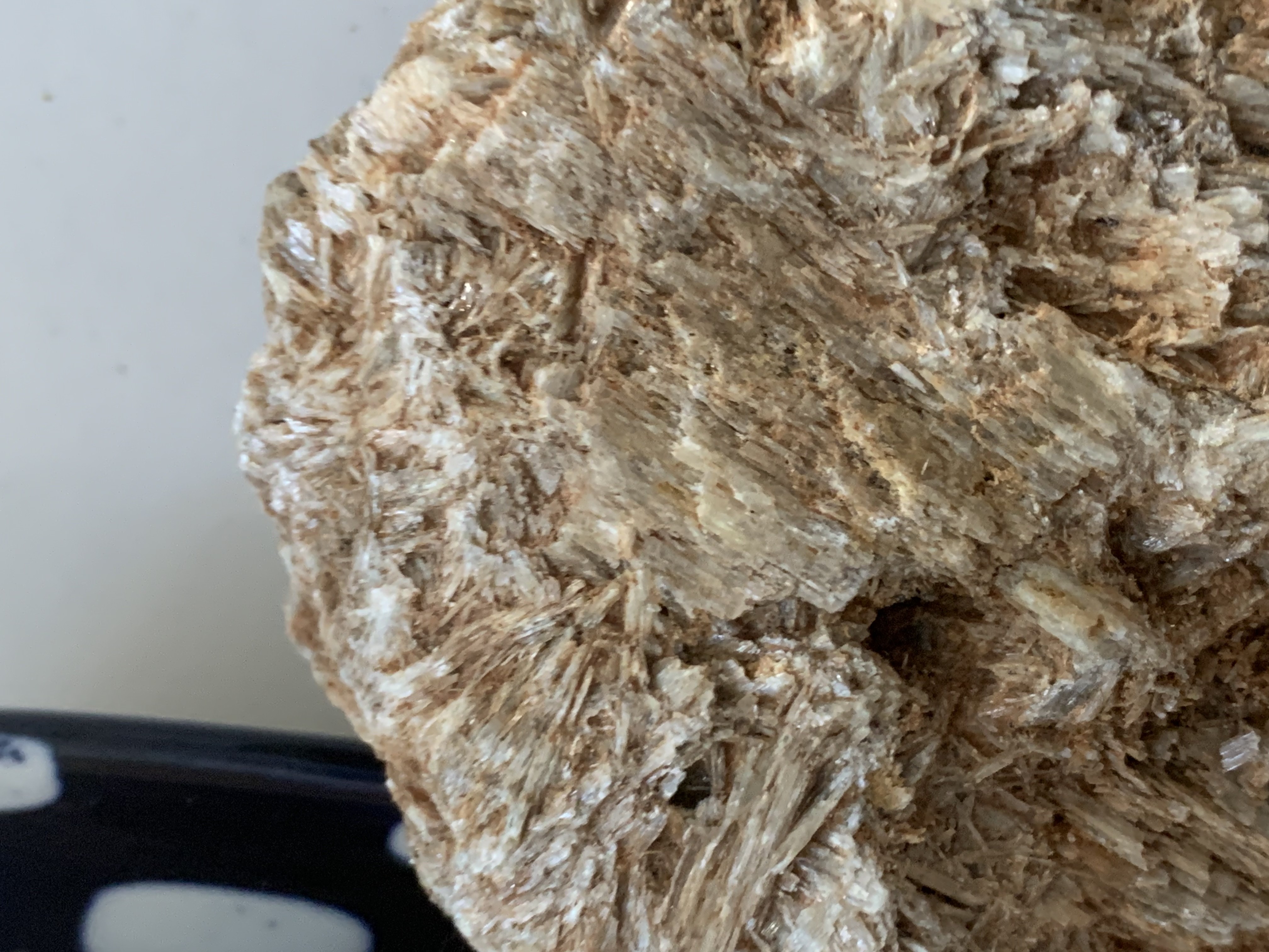

A propos de cassiterite

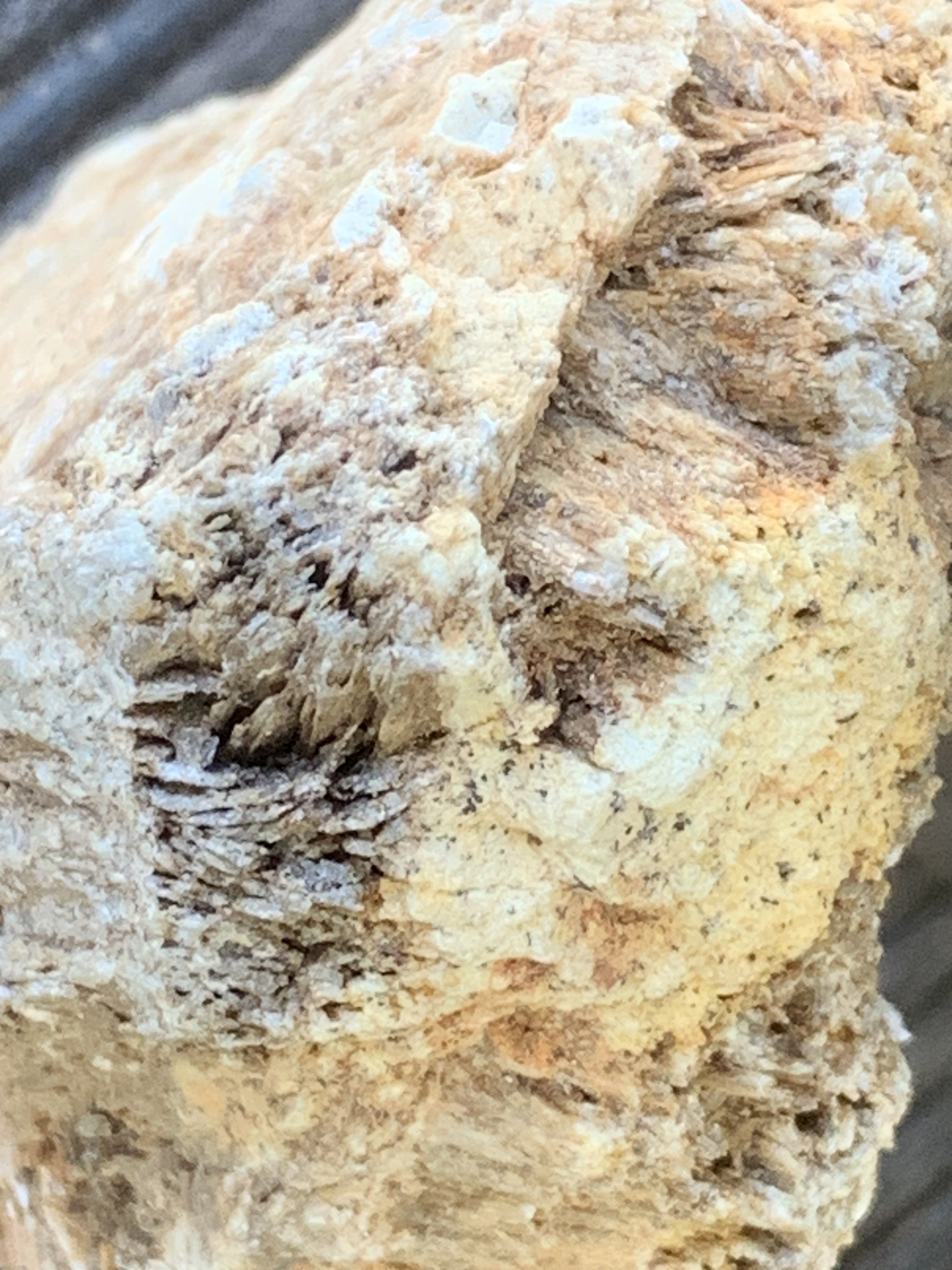

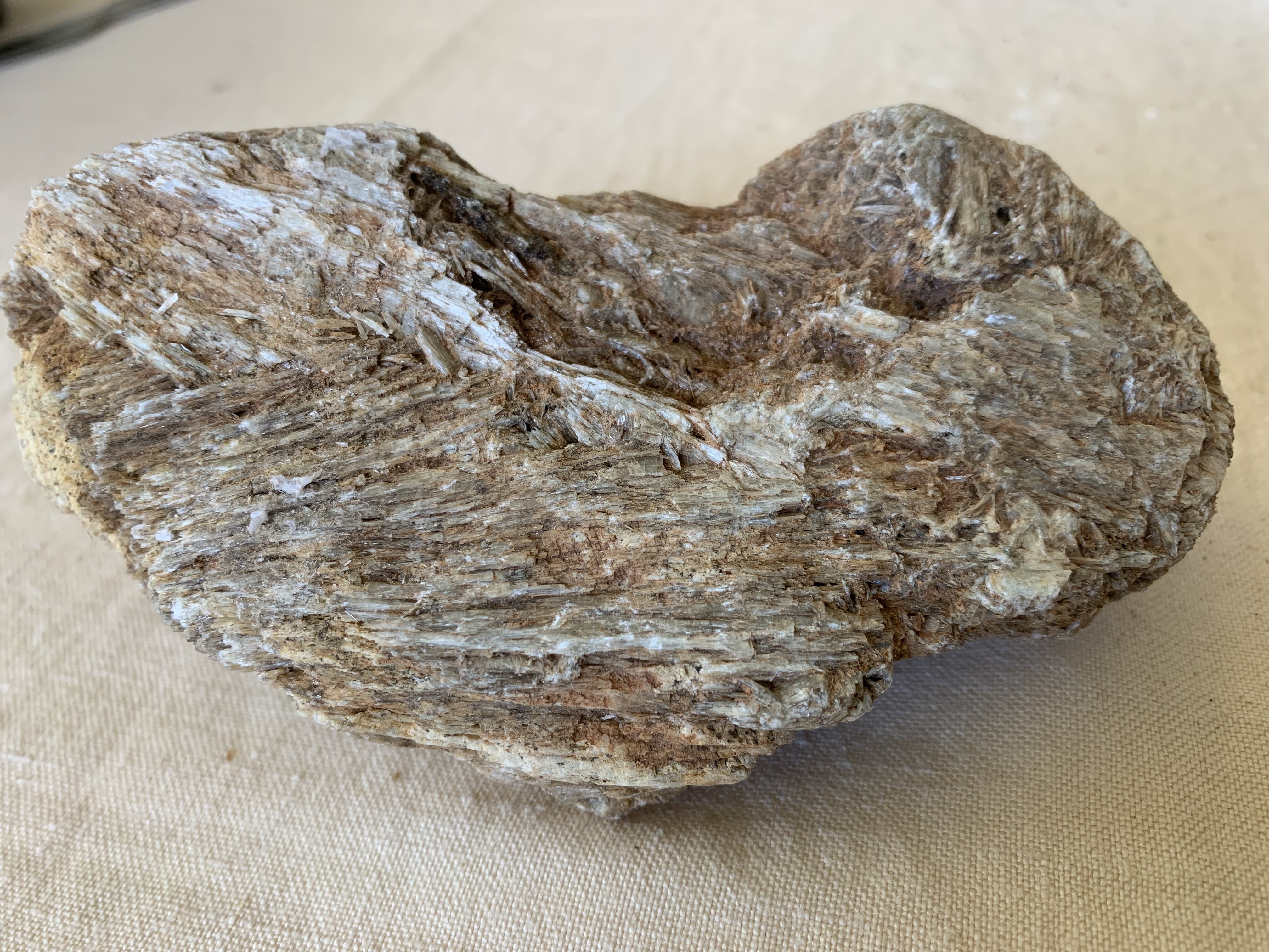

j ai trouvé dans un étal de marché forain de la réunion cette roche qui fait 10 cm sur 5 cm
elle présente un aspect très fibreux  et presque vitreux par endroit. Elle est très dure!
ce n est pas du schiste!
peut on dire qu il y a de la calcite mêlée avec ces fibres?
généralement la cassierite forme des cristaux . Ici c est une masse faite de conglomérat !
qu en pensez vous?

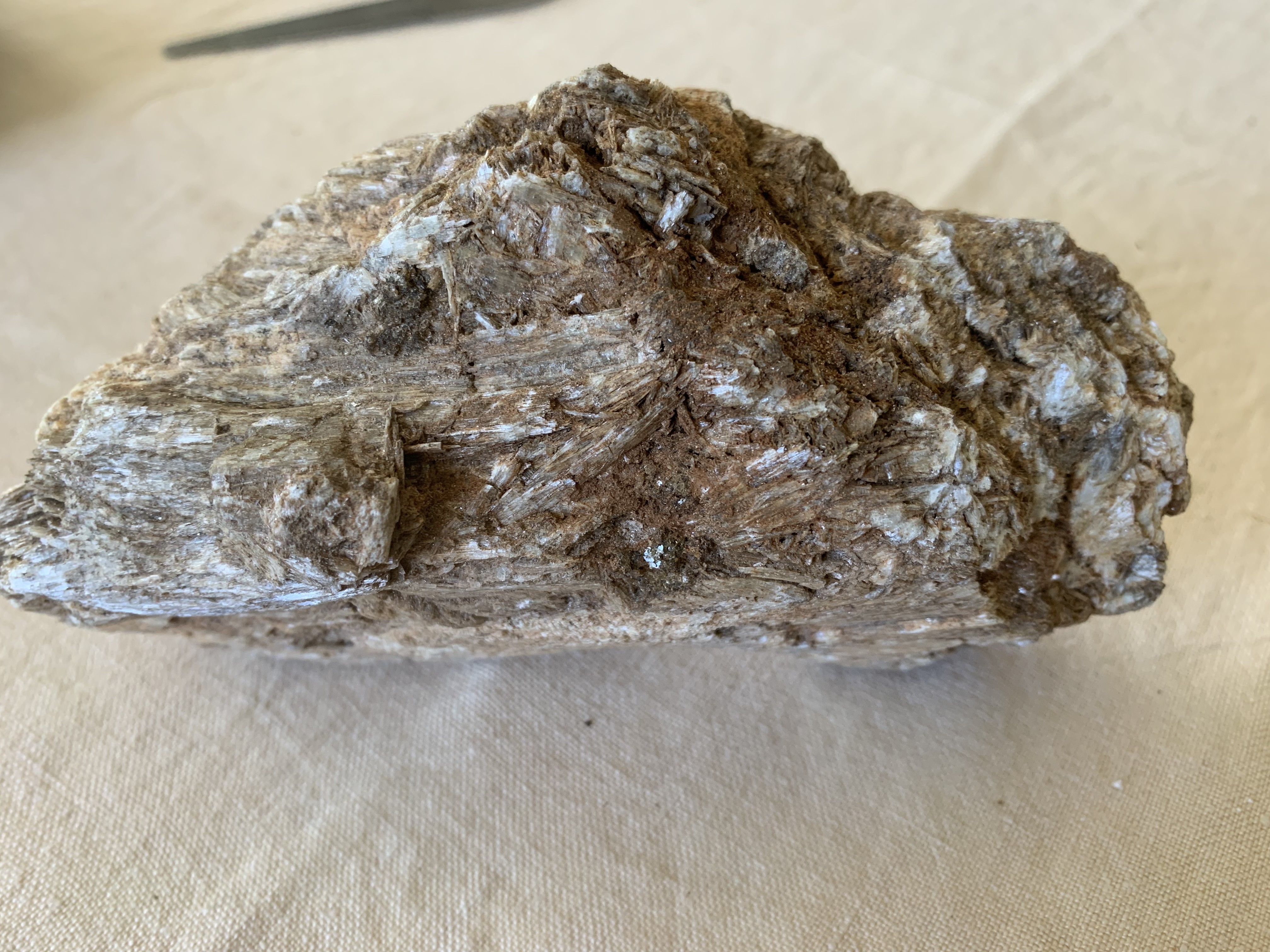

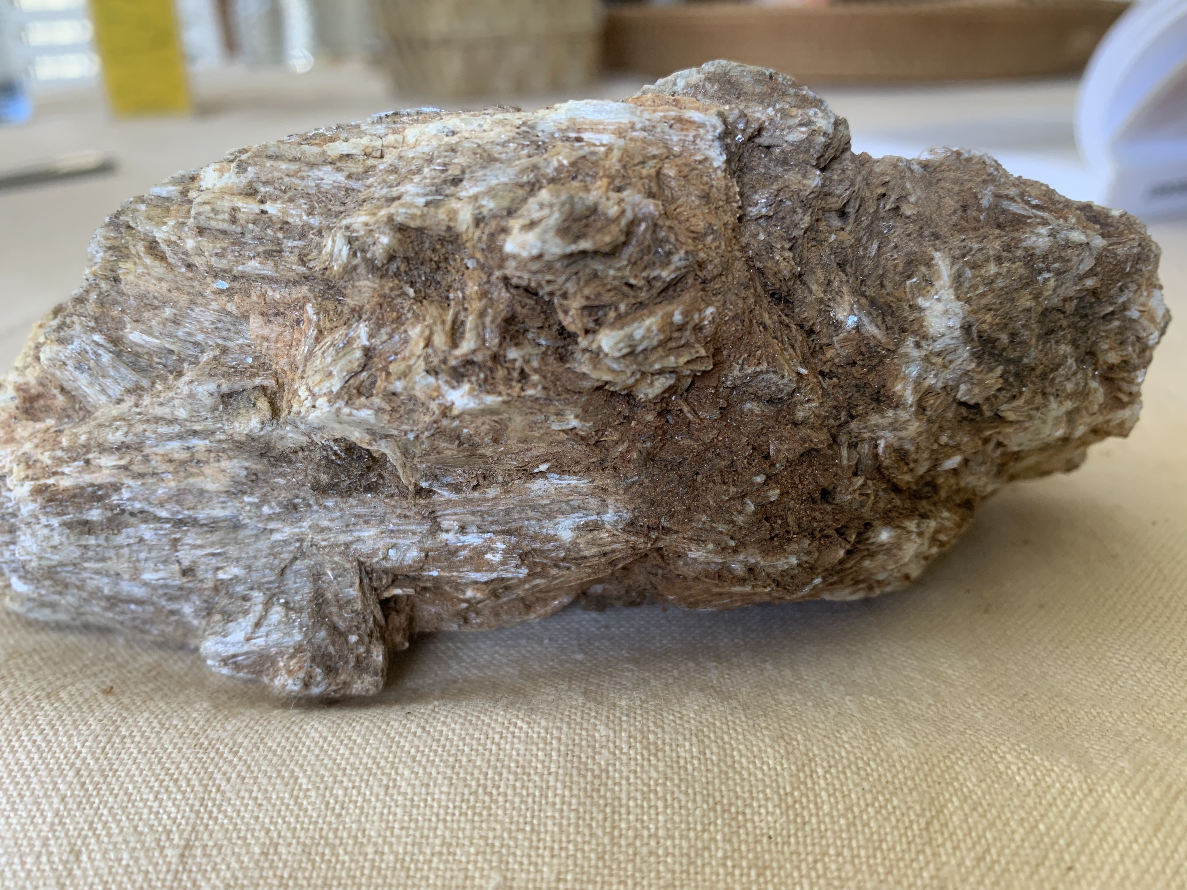

il y a 49 minutes, Pierre-Tristan DOMERG a dit :
Cela ressemble à une Wollastonite
Bonne idée, les sections carrées pourraient etre de l'idocrase dans ce cas.
Voir la fluorescence si possible, et faire un test a l'acide (HCl) svp : il est fréquent que la wollastonite se rétromorphose en partie en calcite+quartz
Il y a 11 heures, phoscorite a dit :

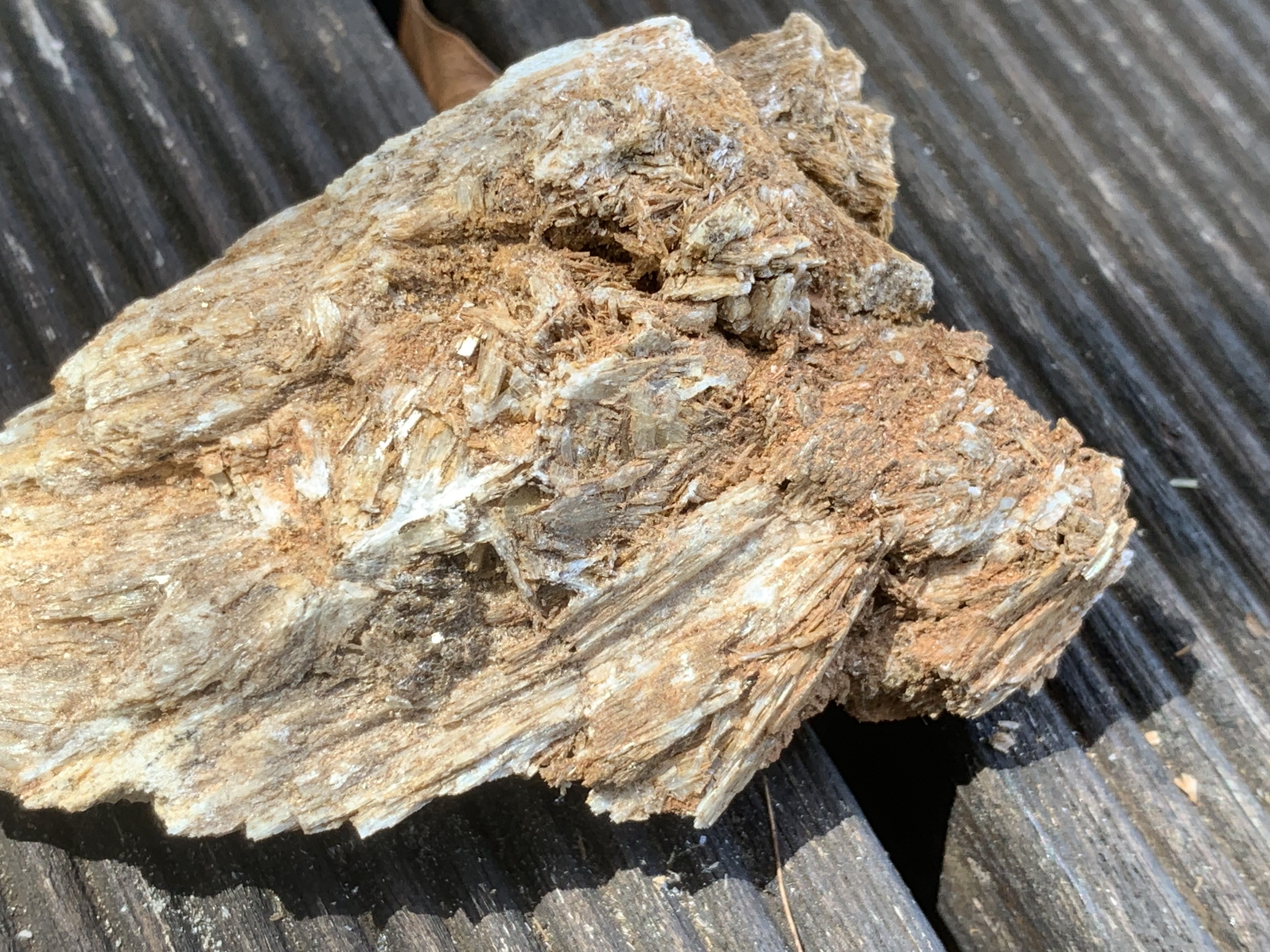

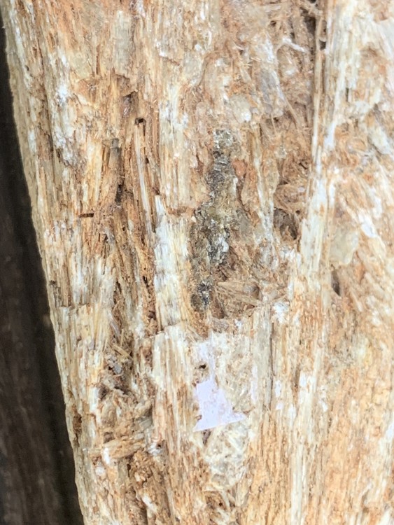

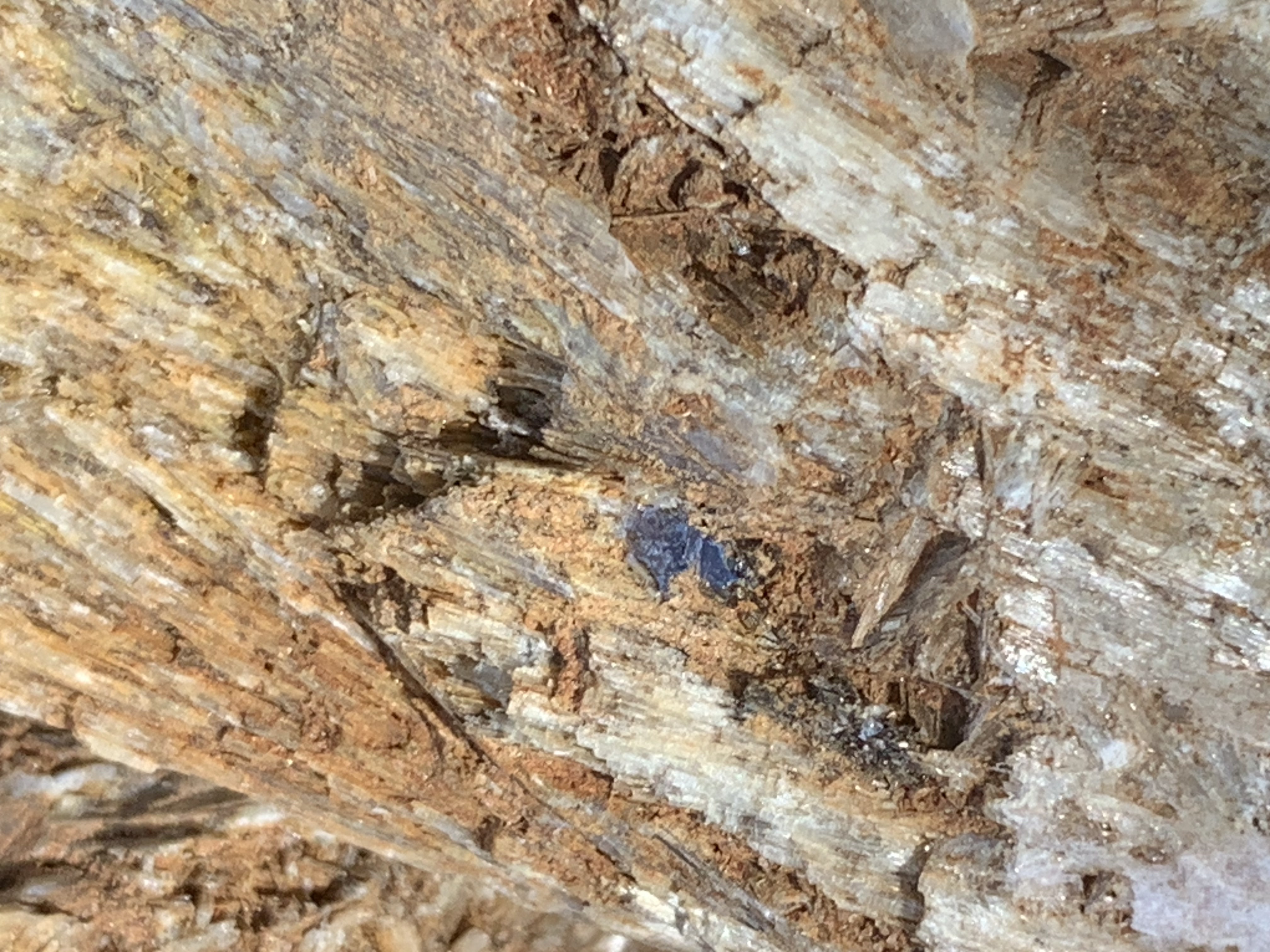

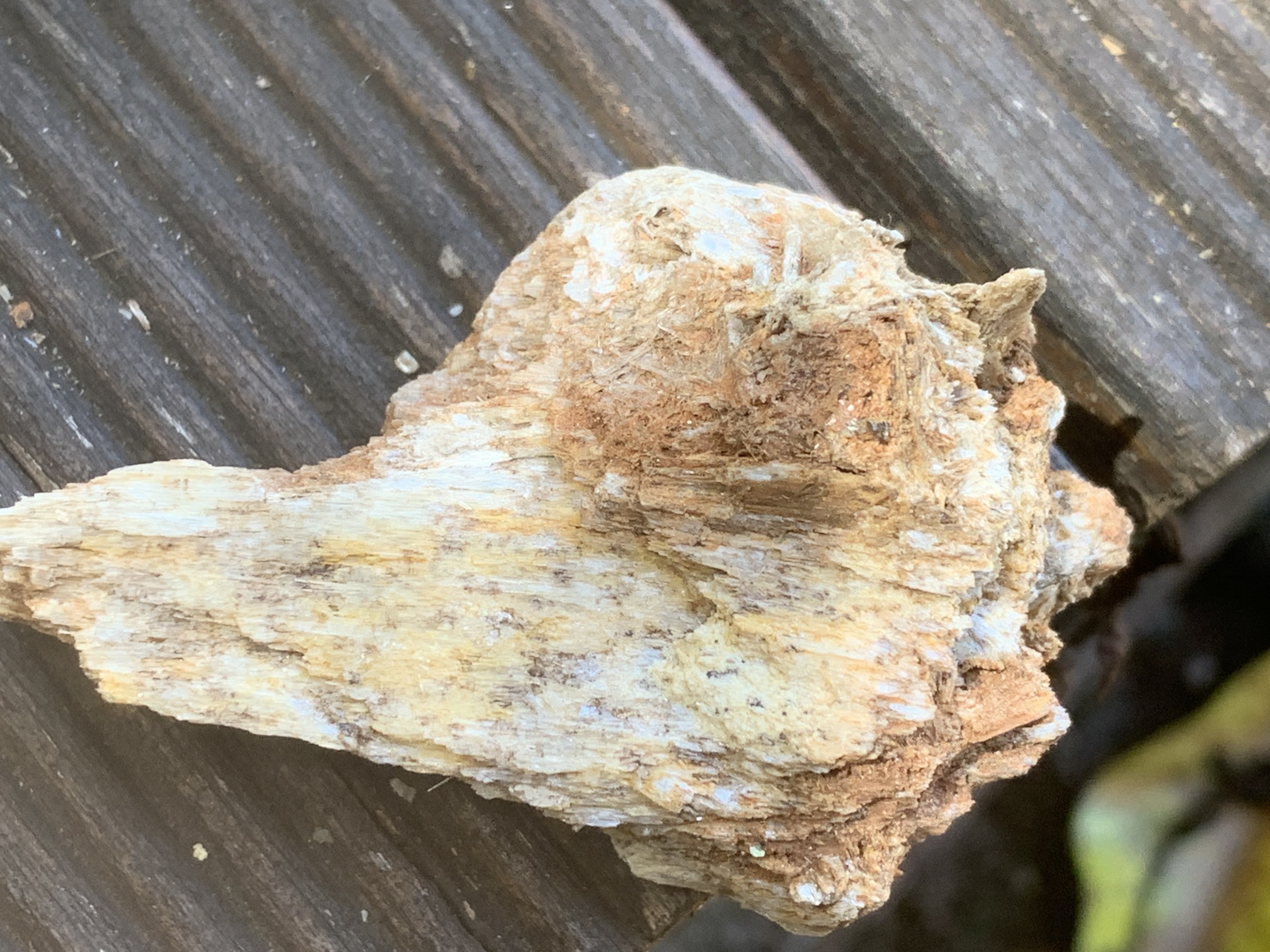

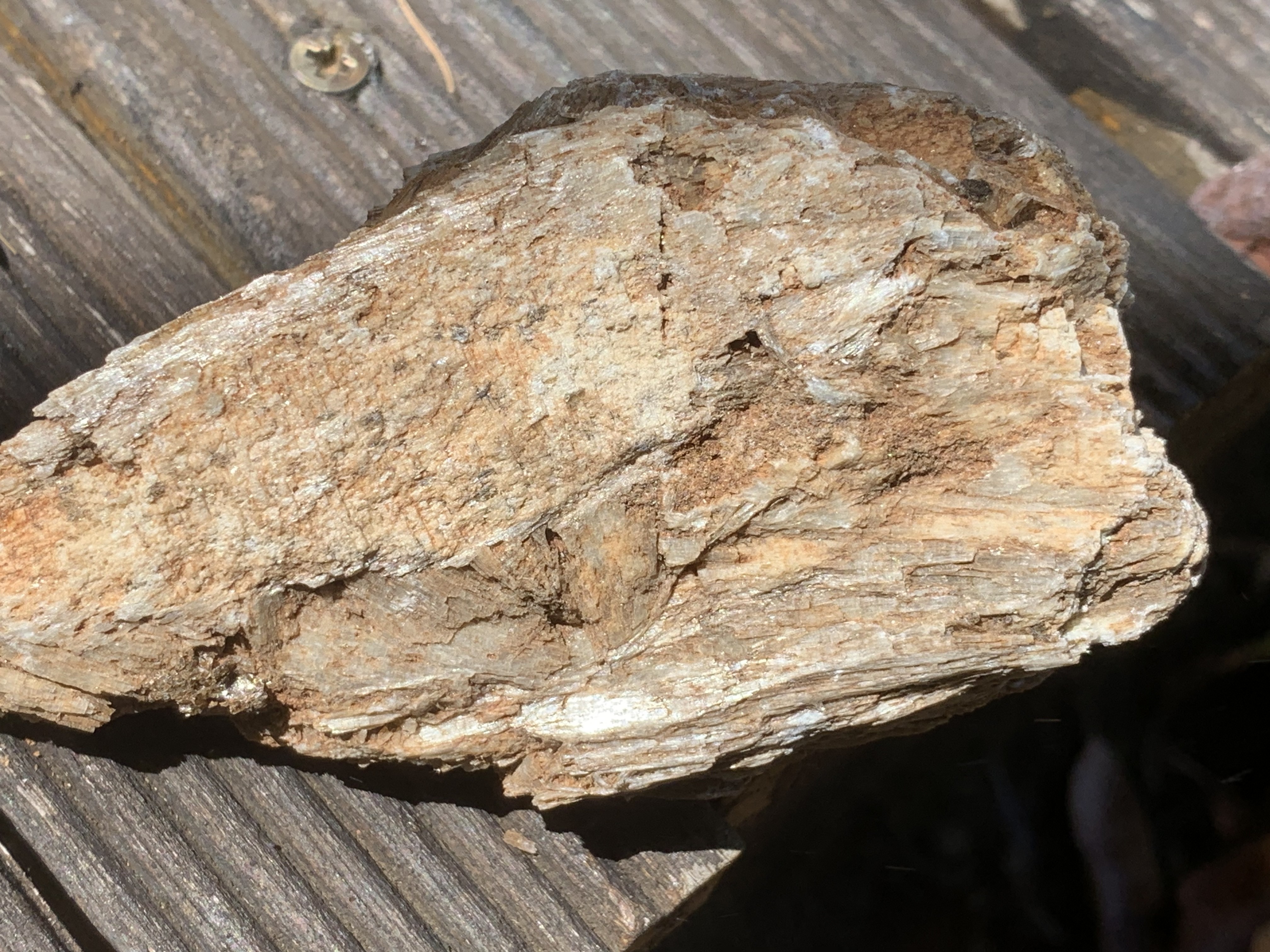

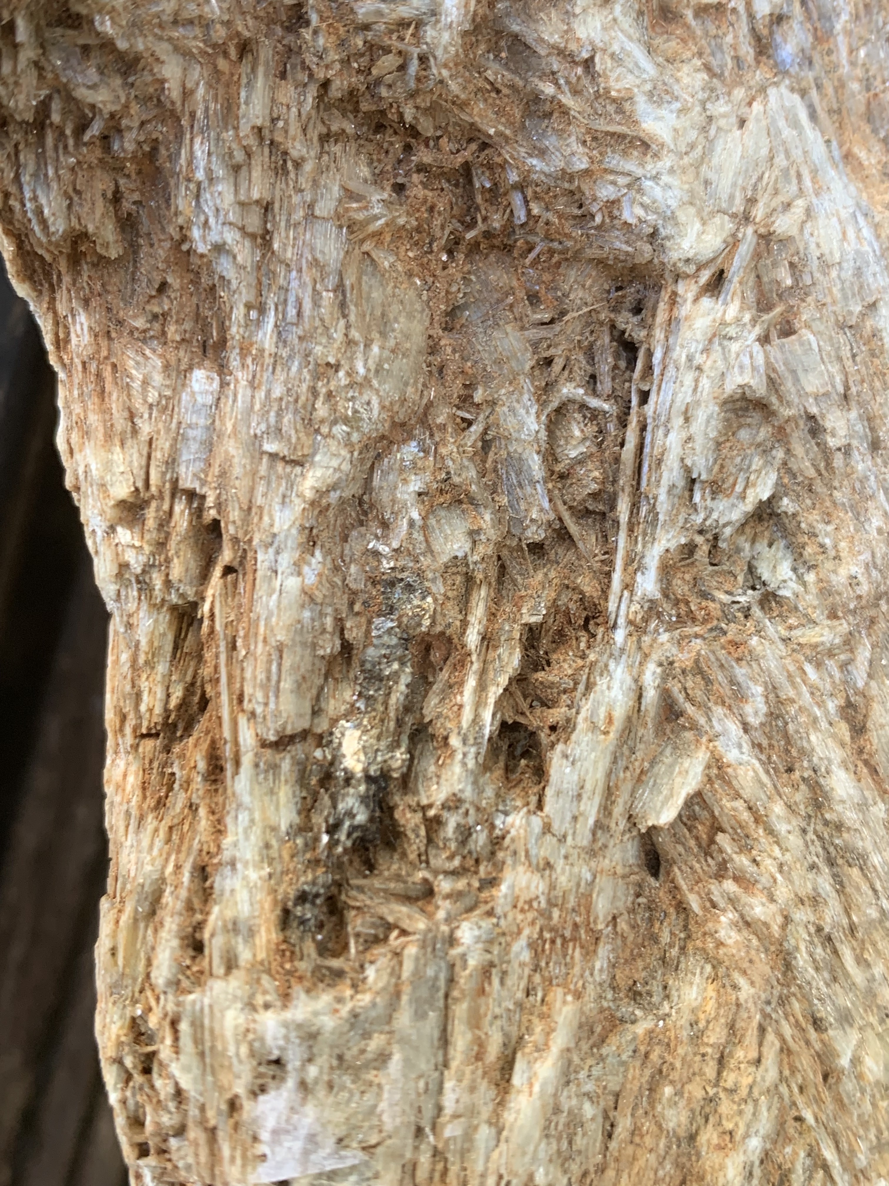

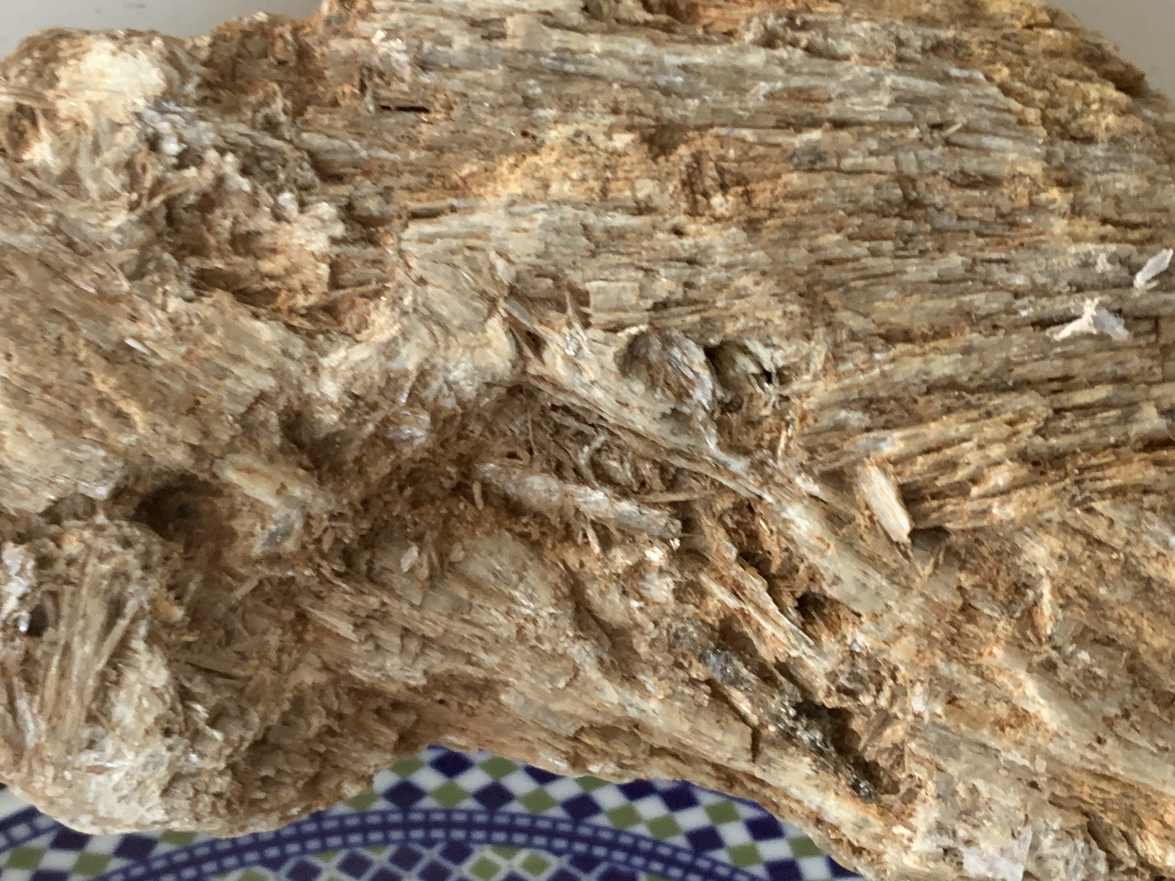

J ai pris davantage de photos de différents fragments du même morceau qui s est brisé assez facilement .
sur certaines de ces photos ont voit entre autre des cristaux noirs dans la masse fibreuse  et j observé que les zones fibreuses brillent à la lumière.

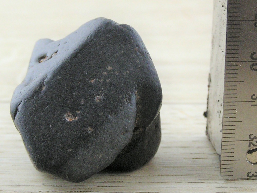

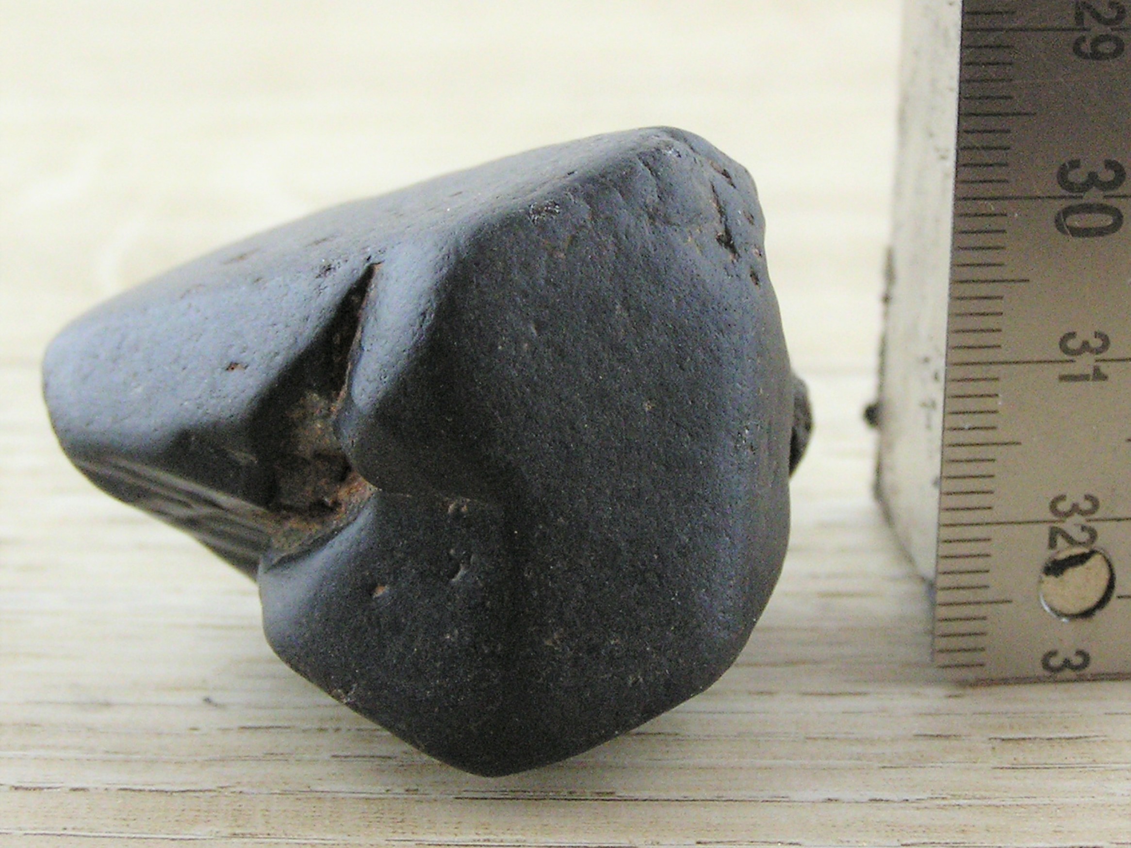

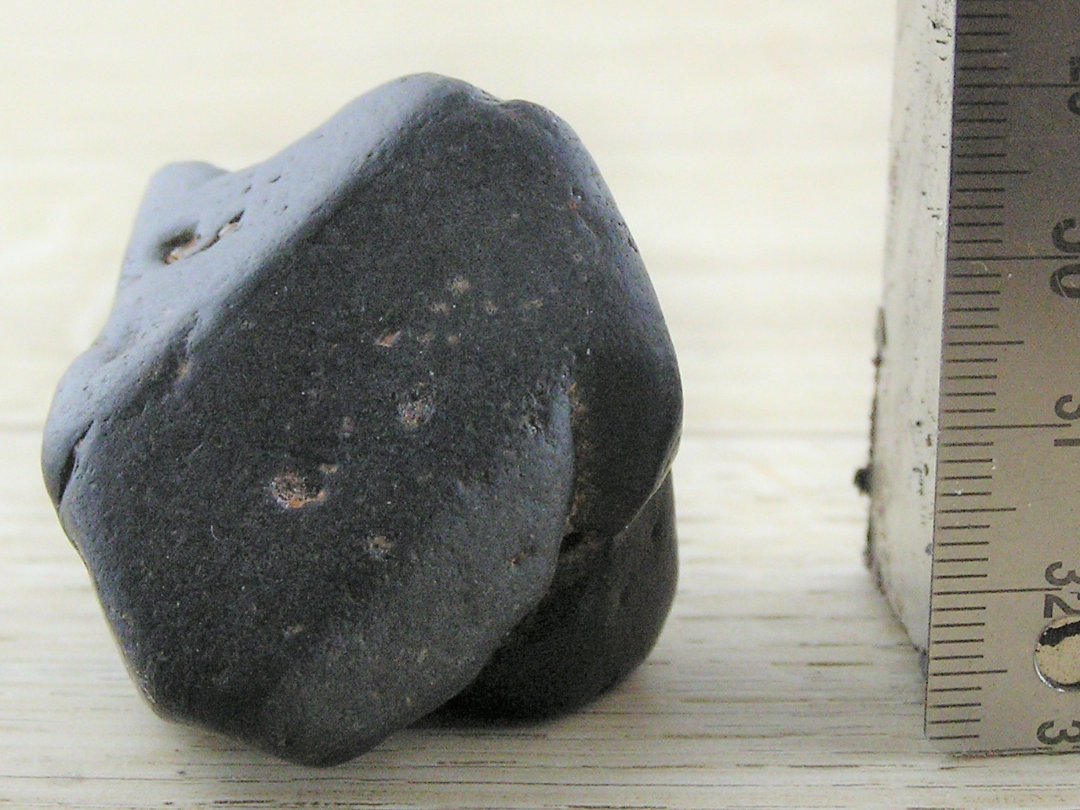

Bonjour Zeolite,
Ce cristal de cassitérite a été naturellement roulé (dépot alluvionnaire/éluvionnaire), il ressemble fortement à la cassitérite qu'on trouve à Elmeki au Niger. (Site exploité par la Société Minière Dahomey Niger dès les années 1940) (société française à l'époque de l'AOF) .
A propos de l'étamage, c'est bien le H2 (gaz issu de l'attaque acide du zinc) qui réduit le dioxyde d'étain (cassitérite) en étain à la surface du cristal (apparition d'une couche métallique grise (étain) en surface de la cassitérite noire).
Quel est l'histoire de ce cristal de cassitérite ?
