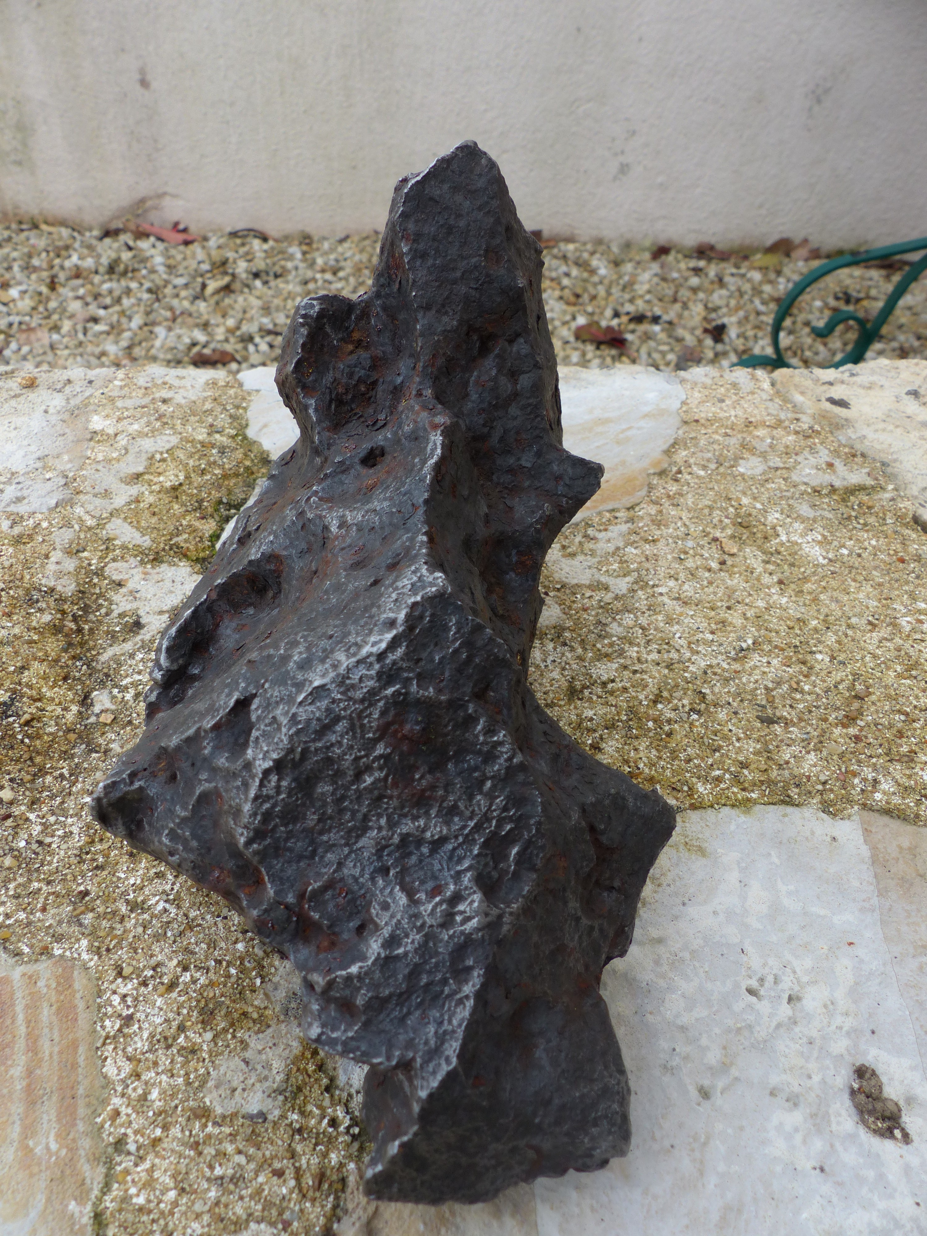

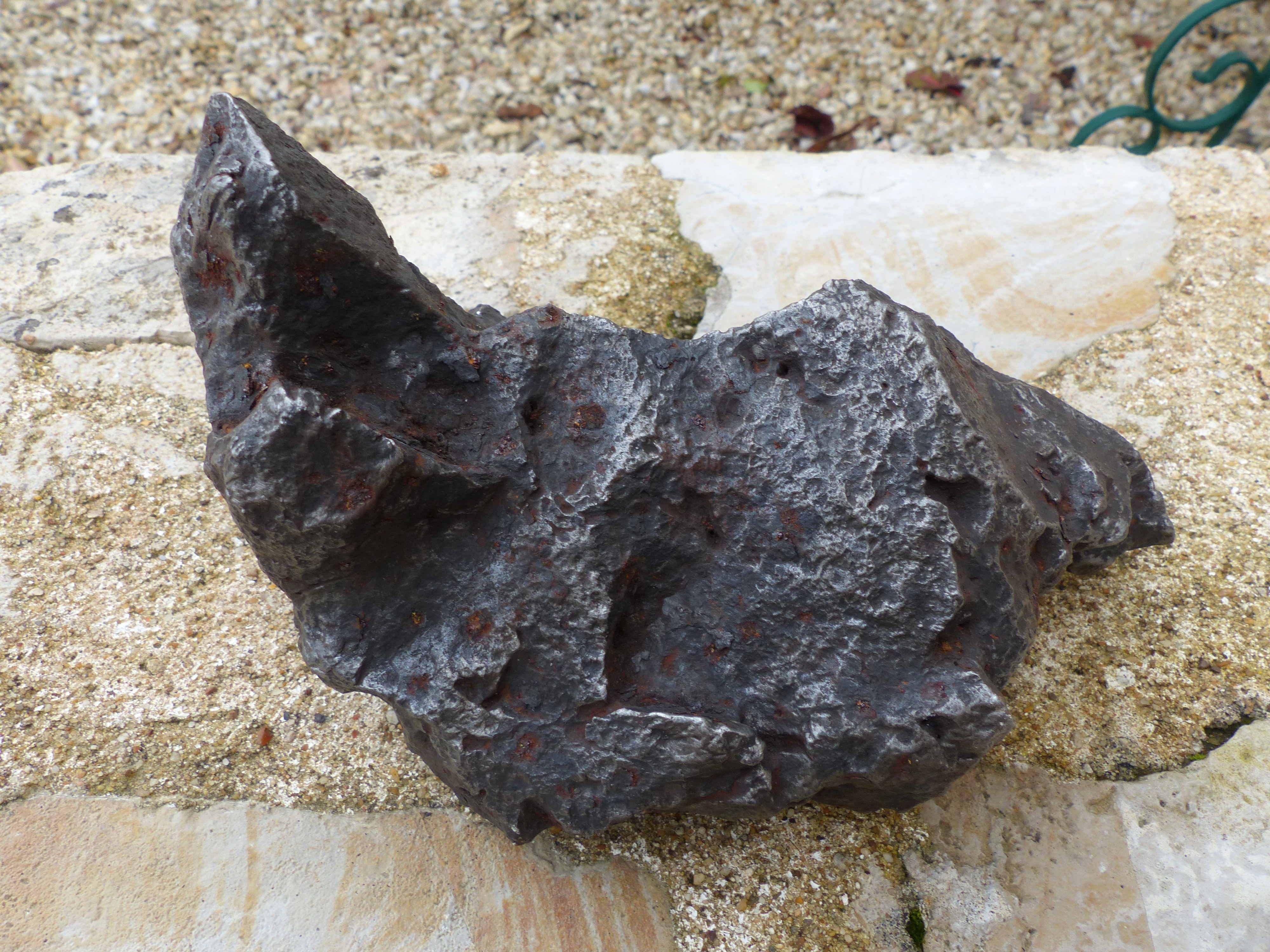

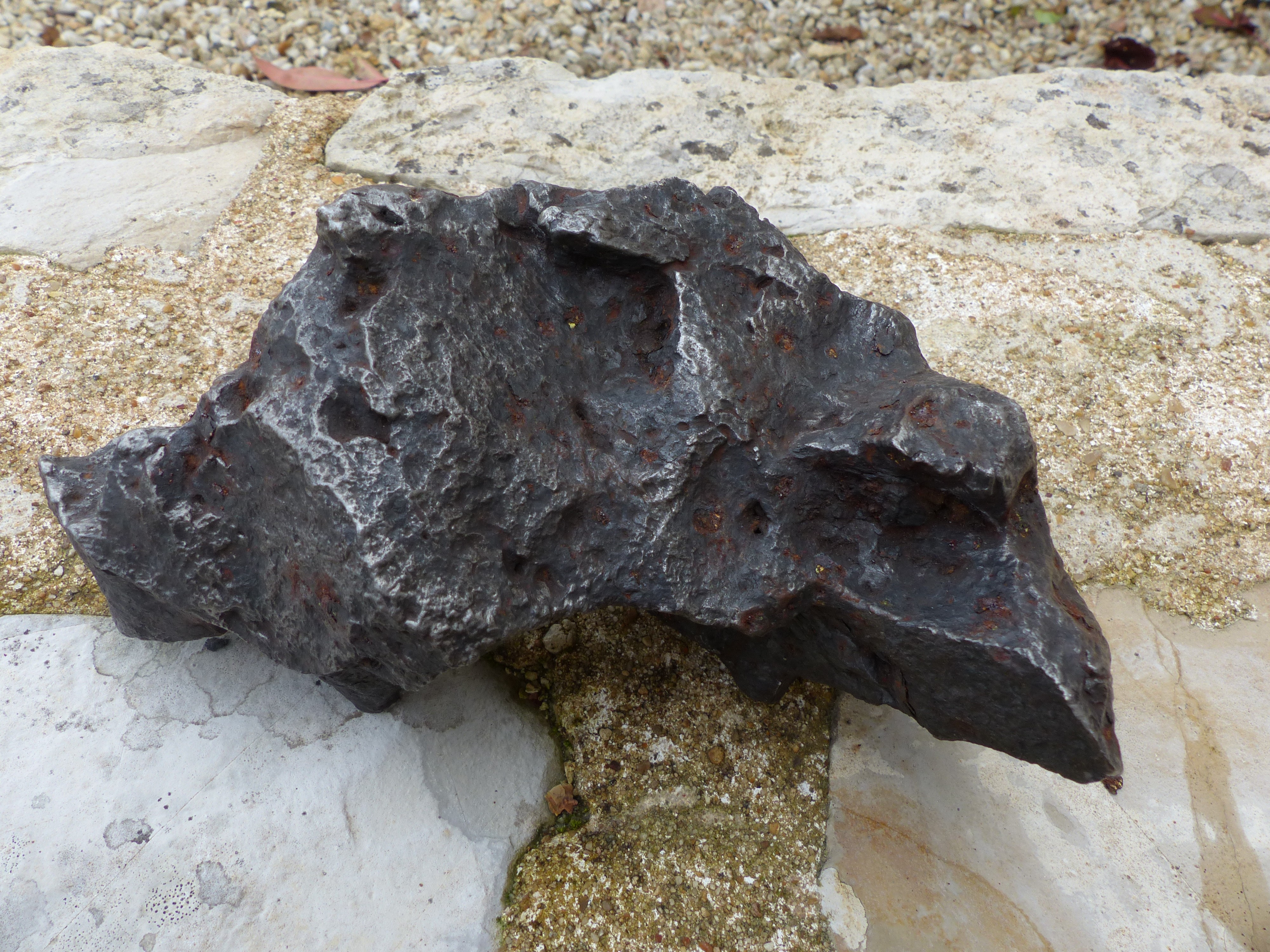

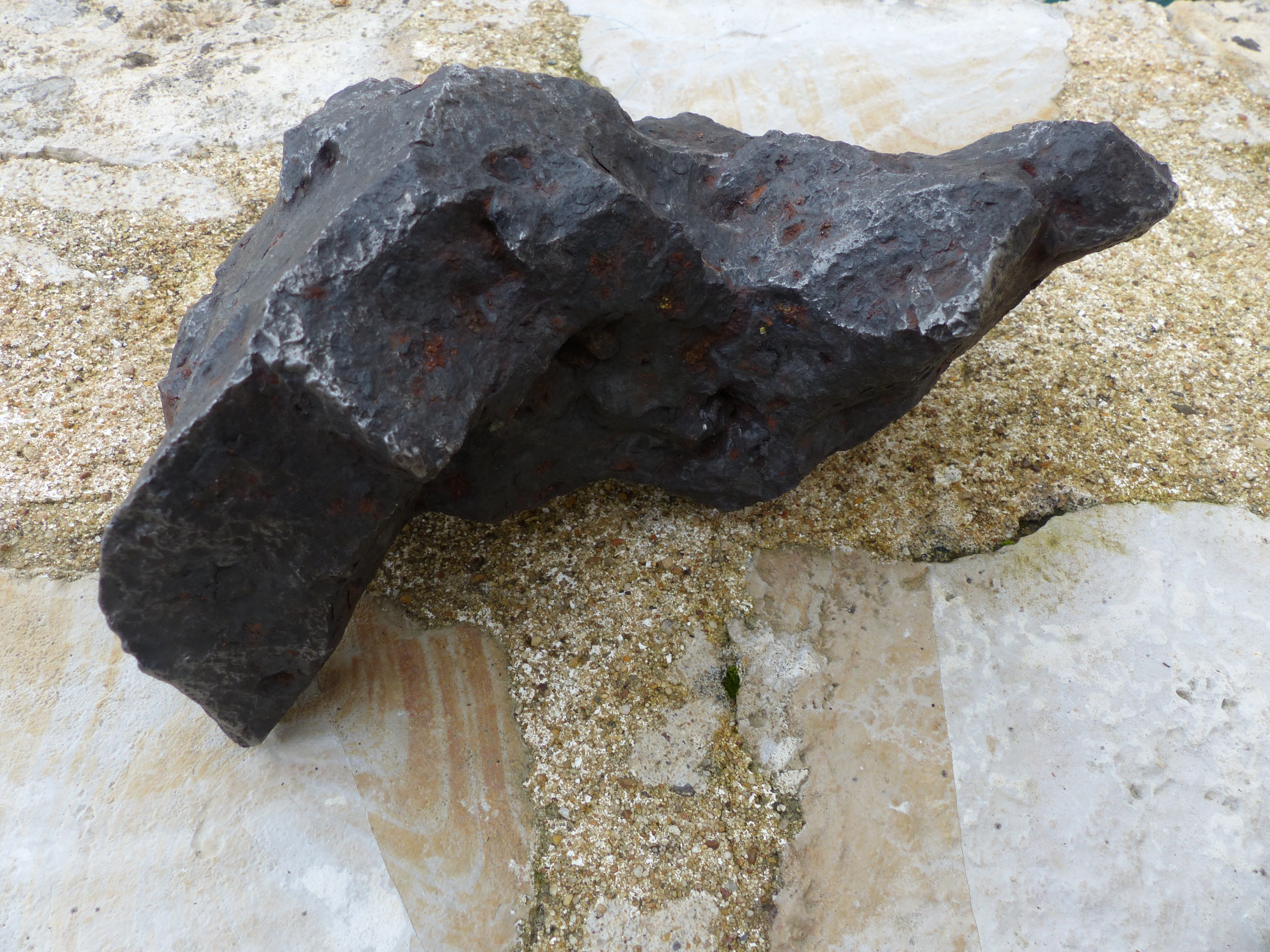

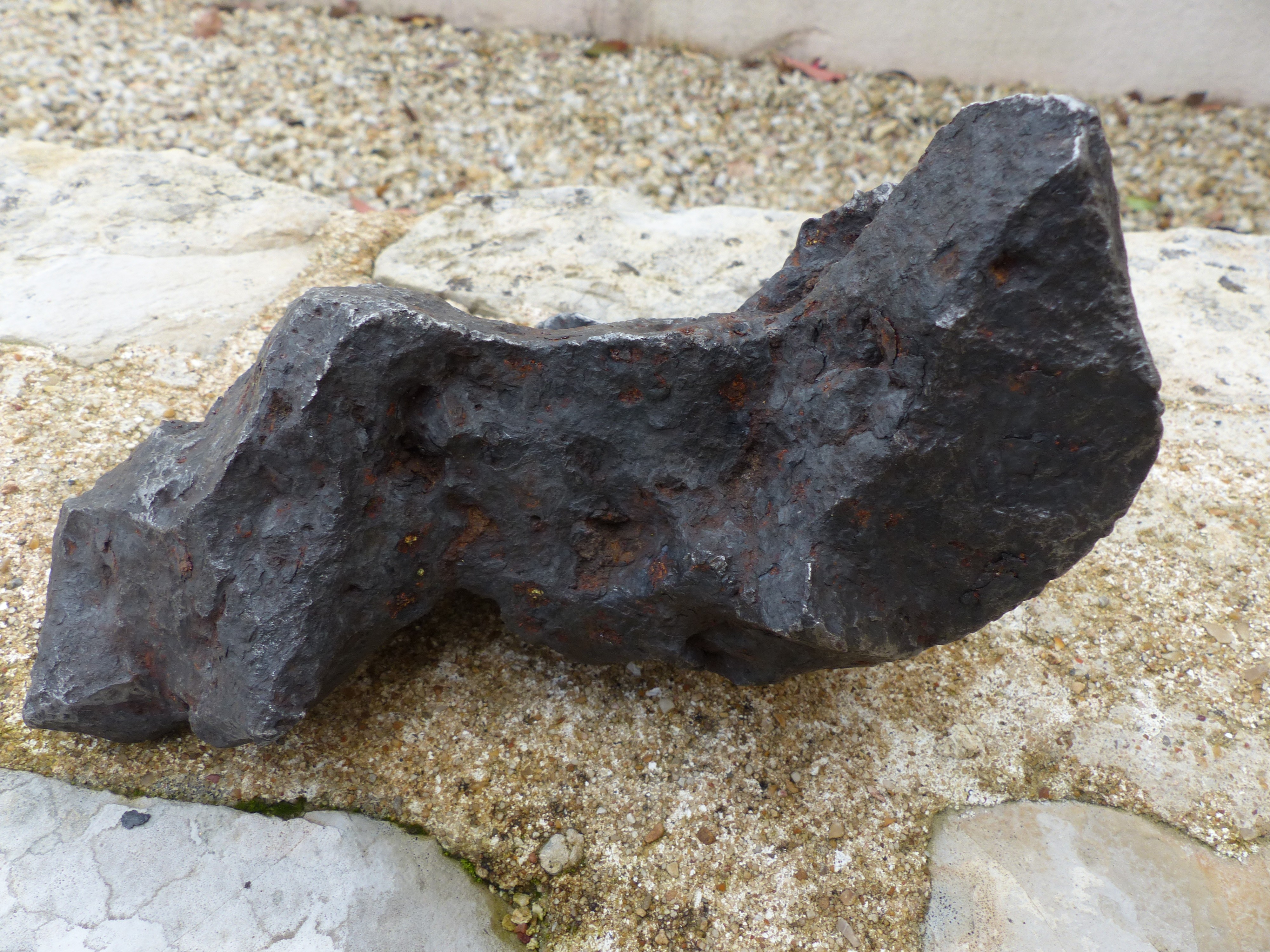

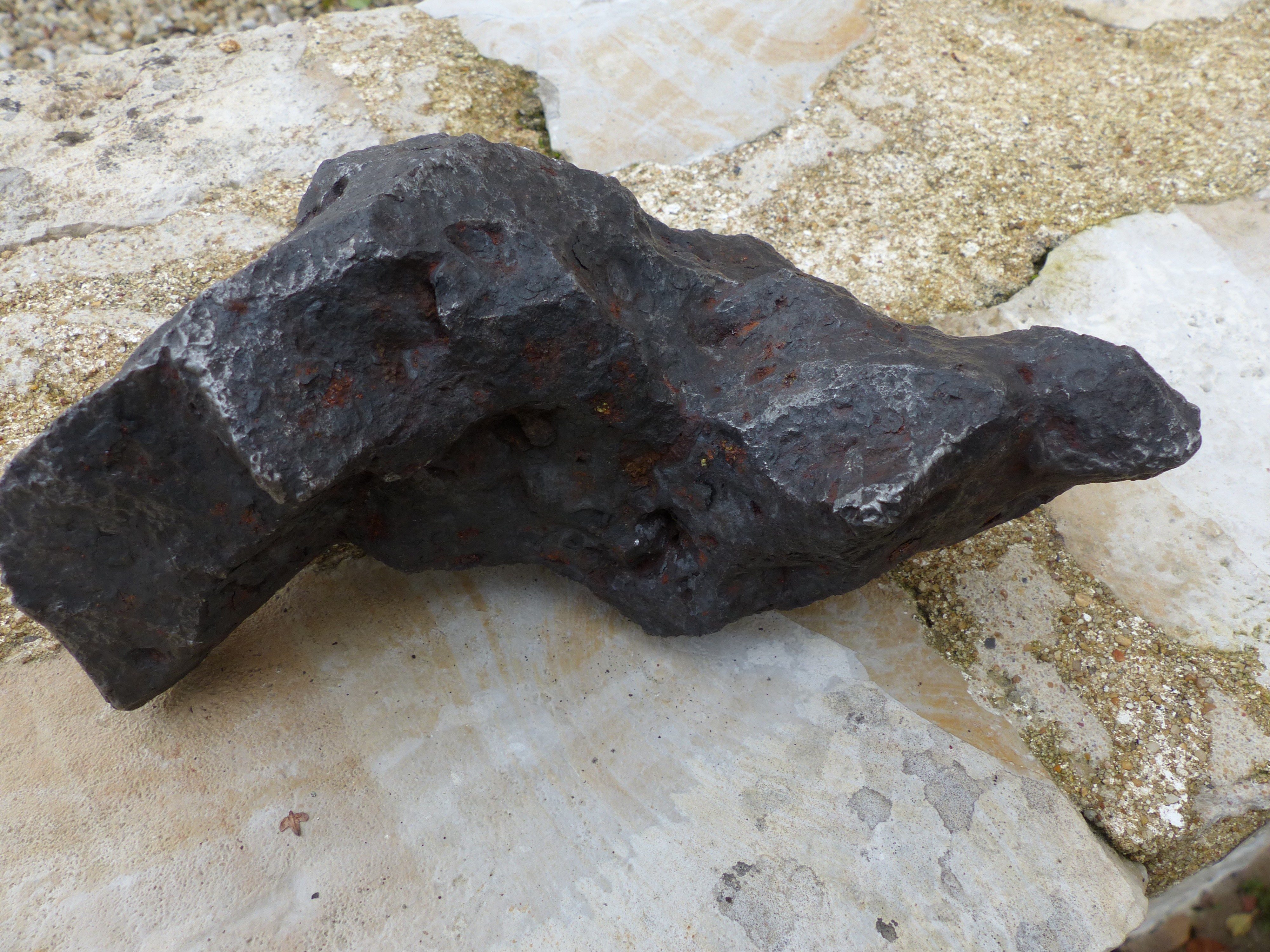

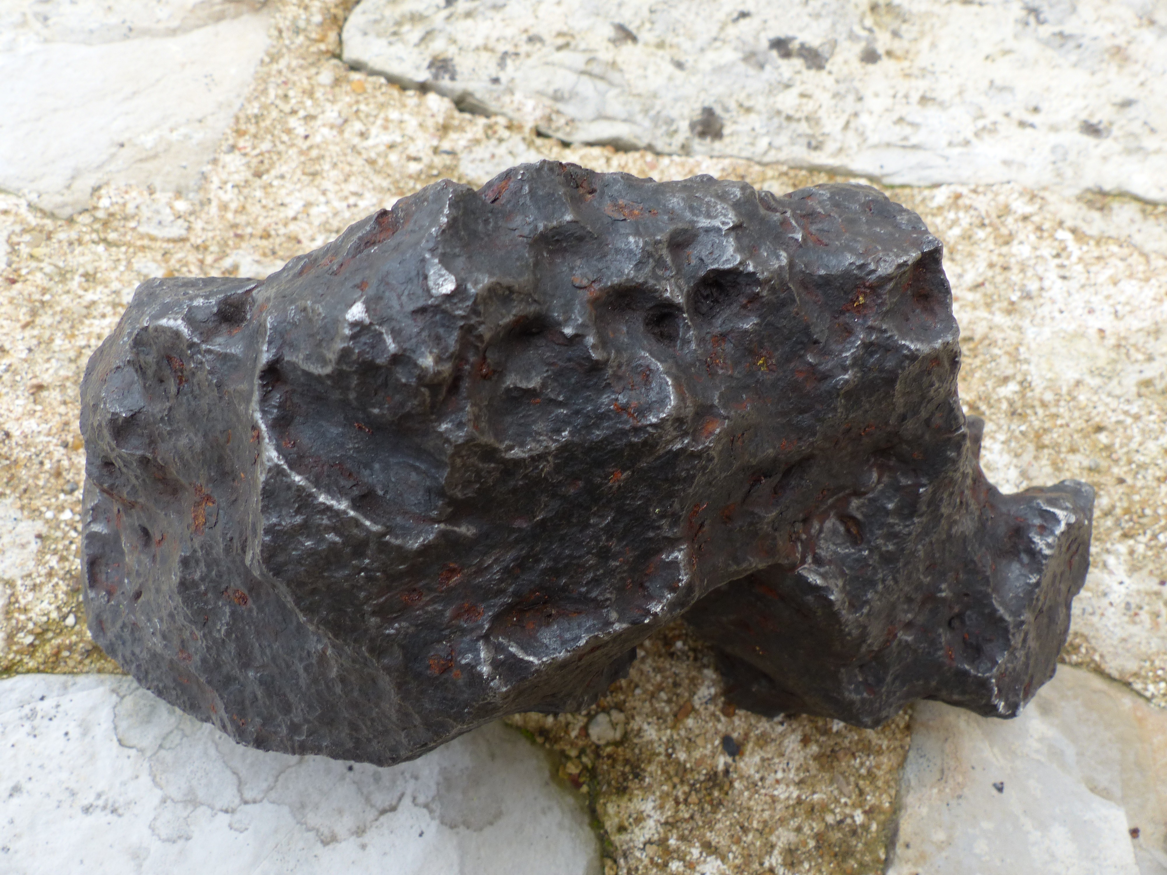

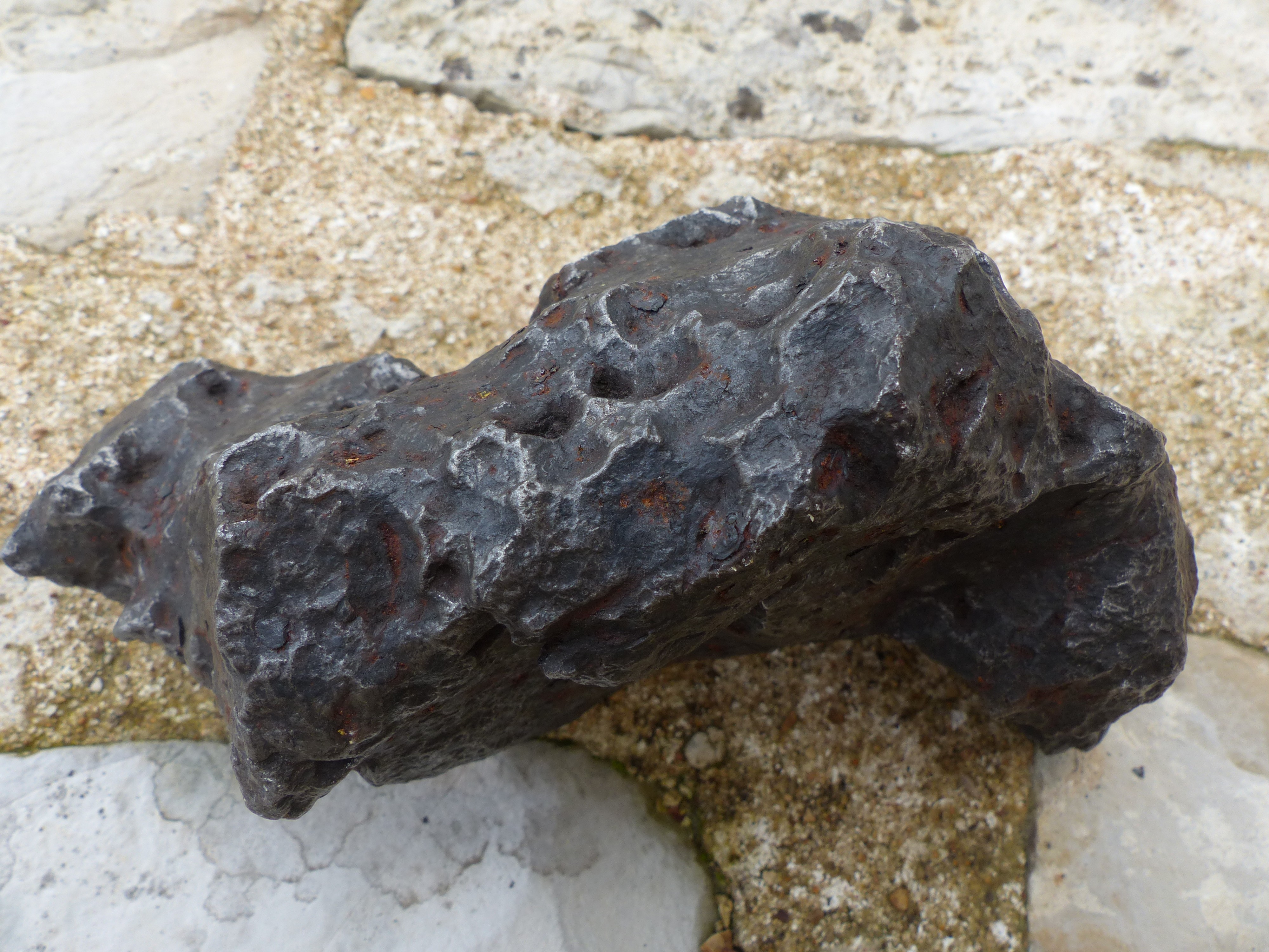

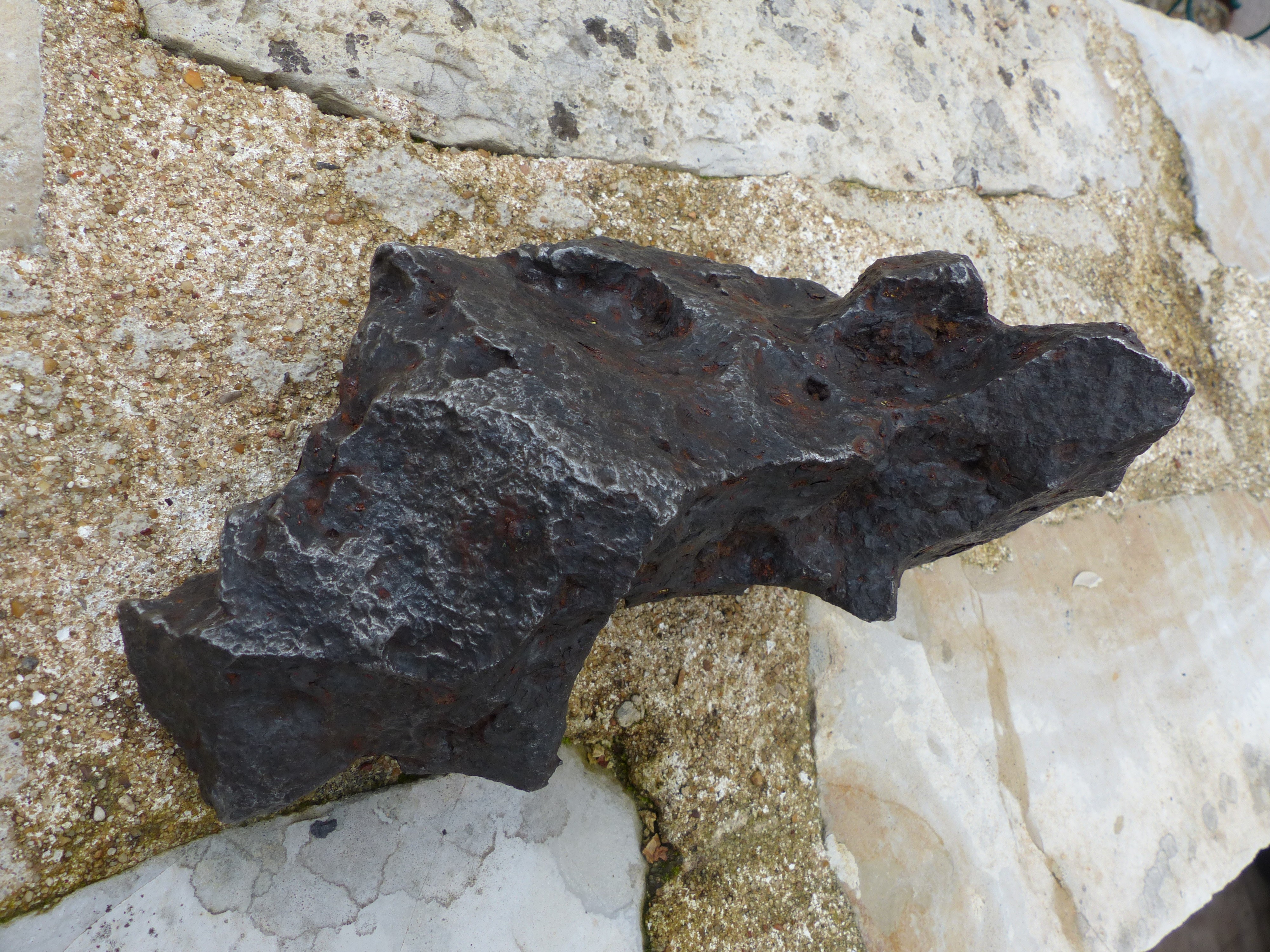

Bonjour Pimclick, je viens de regarder votre vidéo très intéressante et je vous en remercie. A vrai dire, je n'y connais pratiquement rien en météorites car je suis plutôt collectionneur de fossiles. Mais comme elles m'ont aussi toujours intéressé,  j'en possède 2,  des sidérites, dont une petite Sikhote-Alin et une assez grosse (3,8kgs) de Campo Del Cielo. Or, lorsque je l'ai achetée, elle a été 1 an sur mon bureau sans que je constate quoi que ce soit d'anormal mais maintenant, depuis quelques mois, elle rouille de partout et perd sans arrêt de petites particules. J'ai cherché sur Internet et aussi ici et là en voulant m'informer de la méthode pour arrêter ce processus de destruction mais je n'ai trouvé aucun réponse satisfaisante. Je ne comprends pas ce phénomène car elle a toujours été dans une pièce non humide et chauffée l'hiver.
Vous est-il possible de me donner une solution afin que je puisse la préserver ?
Je vous remercie de votre réponse.
Alain.
J'ai oublié de vous joindre les photos. Dont acte !
