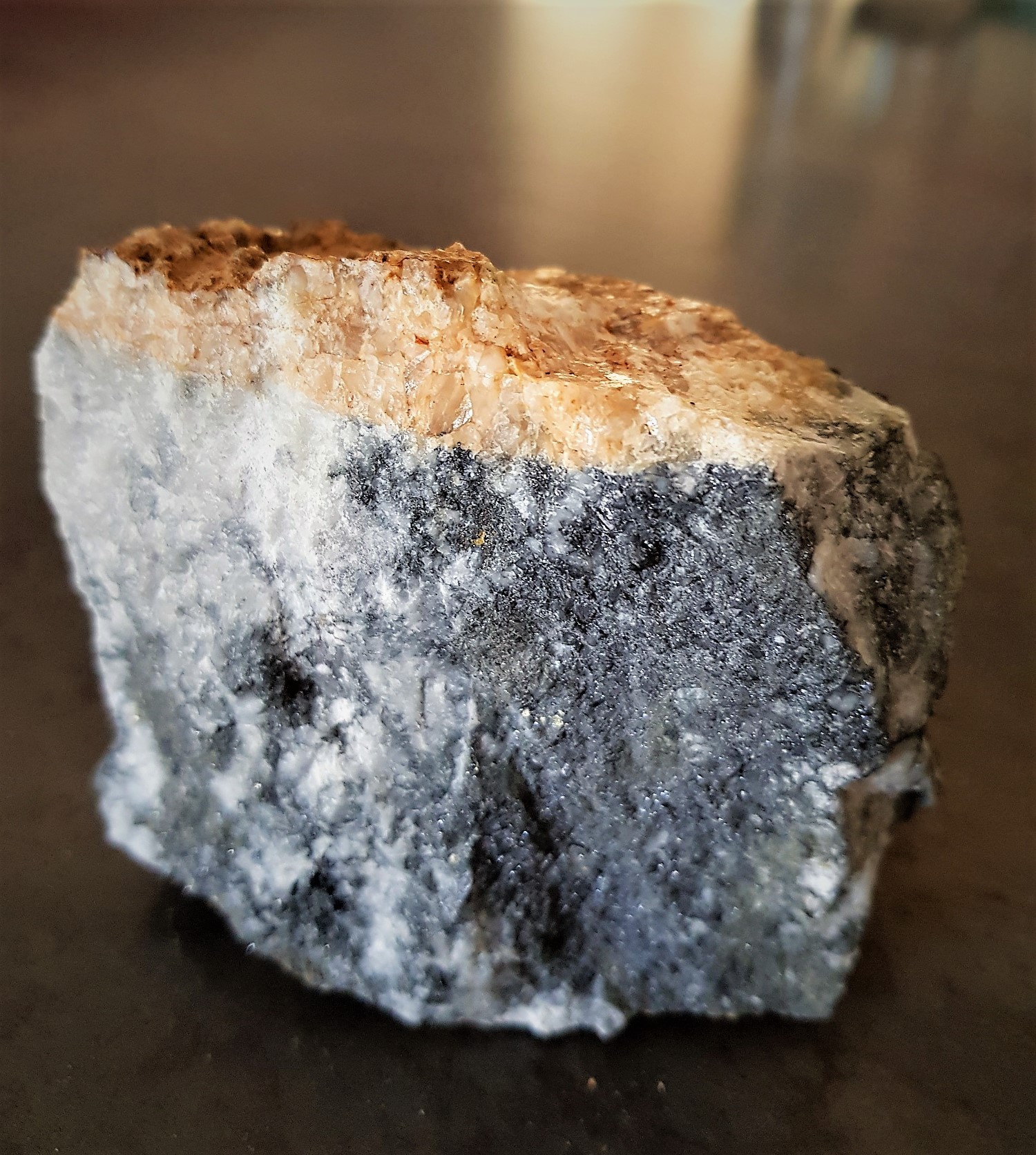

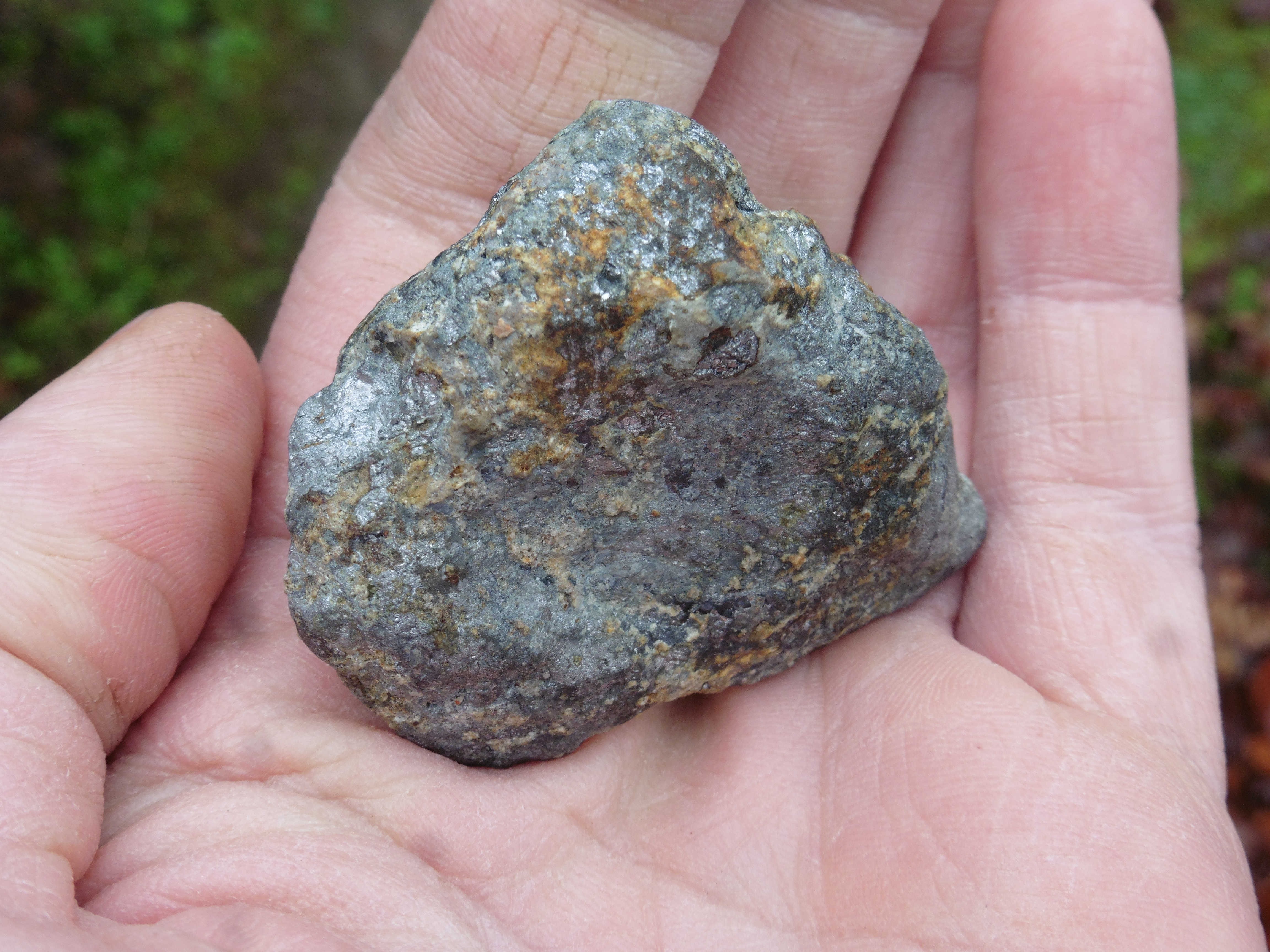

J'ai quand même réussi à faire une trouvaille dans mon jardin en recassant un gros bloc de Bourneix. Pas d'or, mais un petit filon d'arsénopyrite de la mine des Renardières.
Pas d'or, même à la bino. Il y avait quelques micro grains qui brillaient au soleil, c'est pour ça que dans l'espoir,  j'ai recassé le bloc, mais ce n'était que de la pyrite.
En plus je ne suis pas sur qu'il y ait de l'or natif aux Renardières, les spécialistes pourront peut être confirmer ?

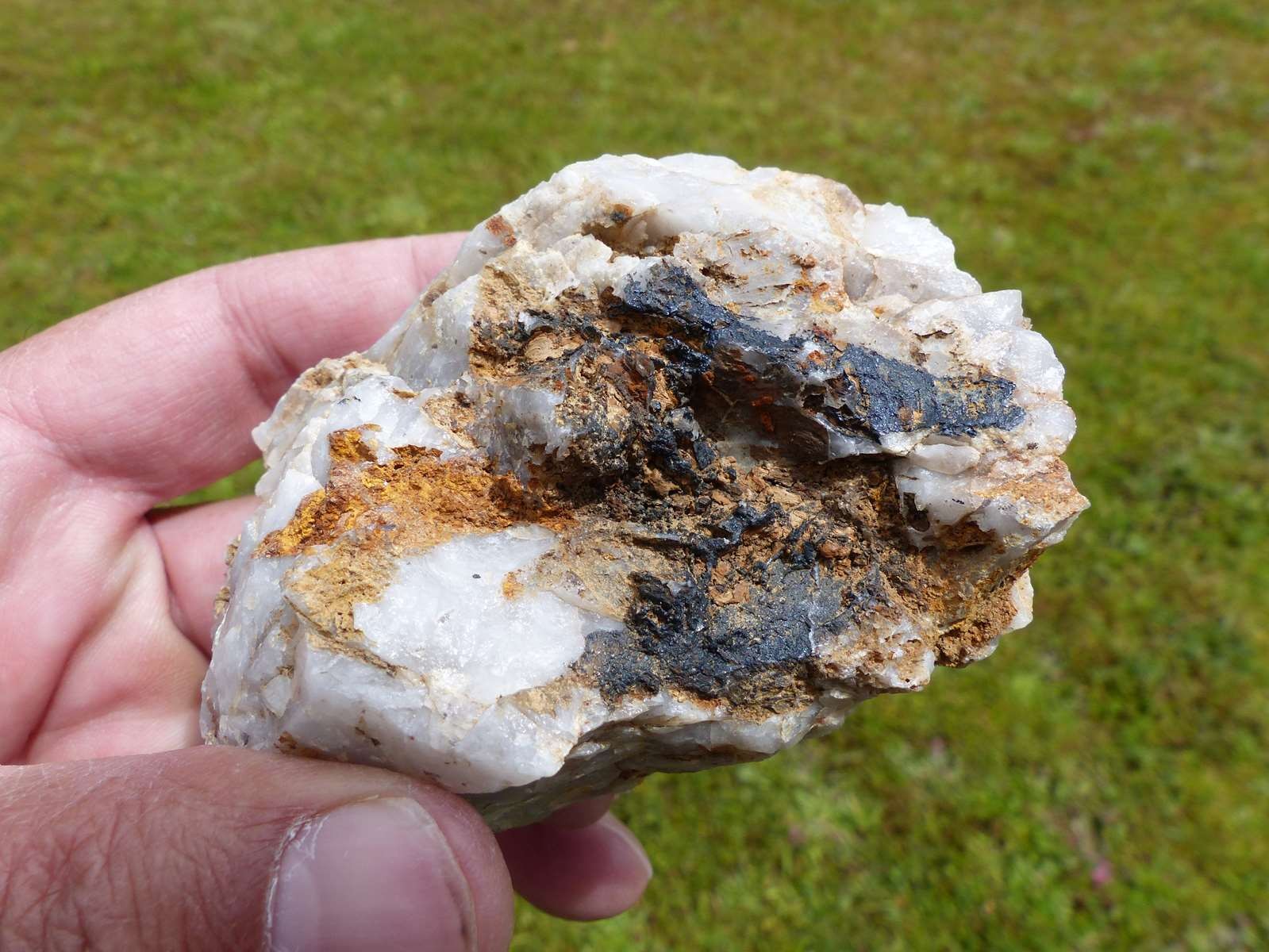

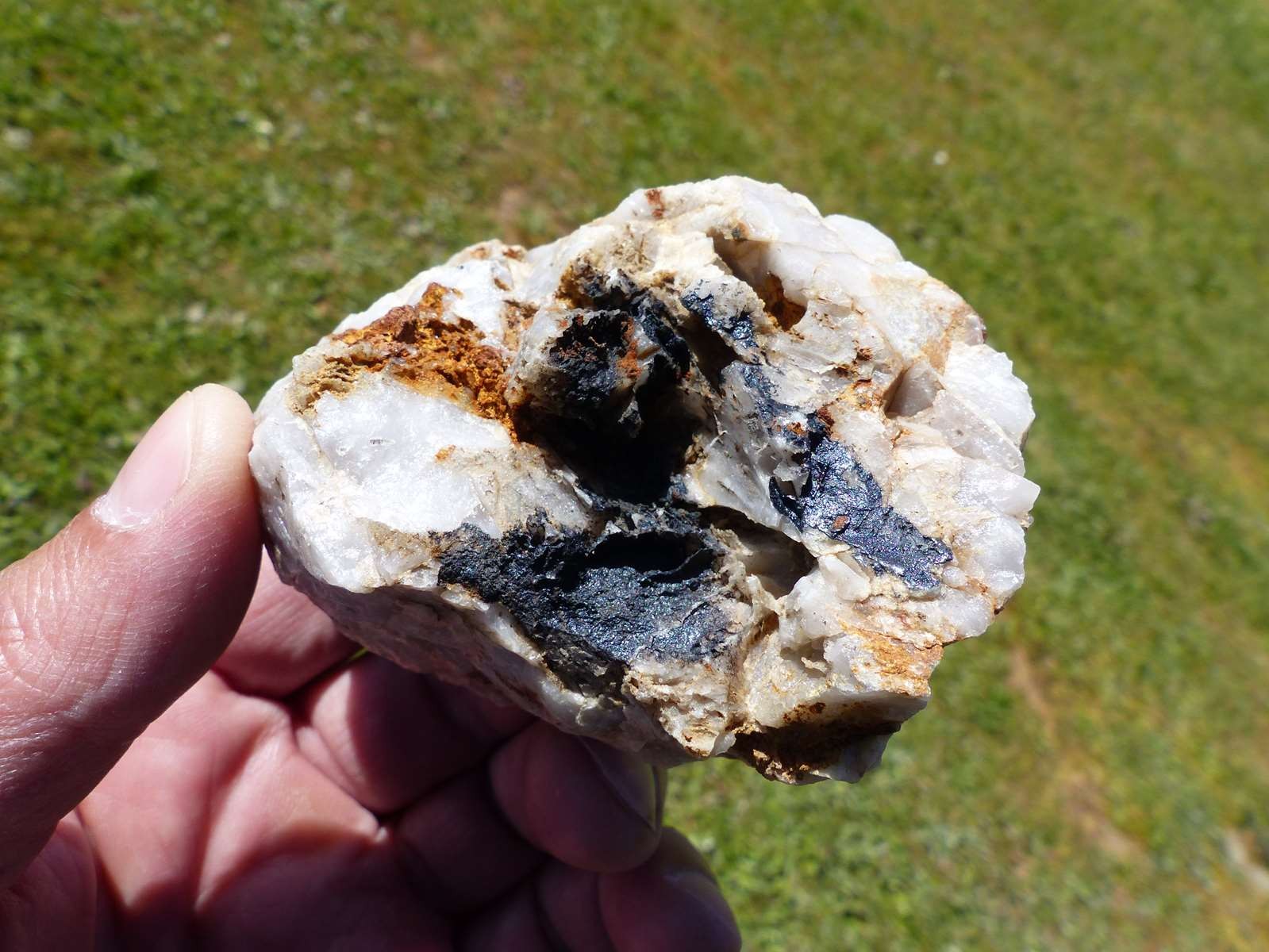

Un bloc d'Arsenopyrite, pas trés beau mais bien lourd

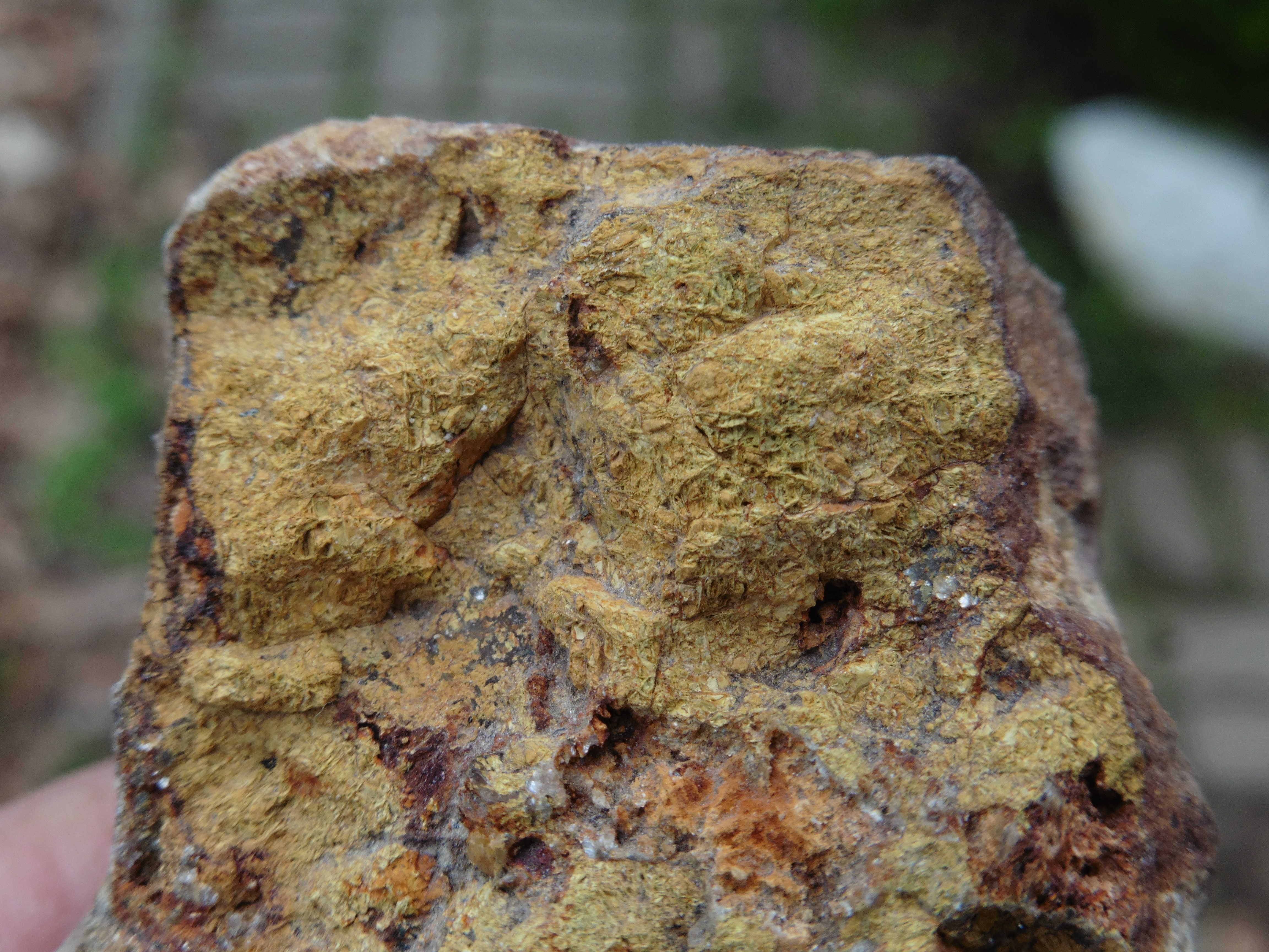

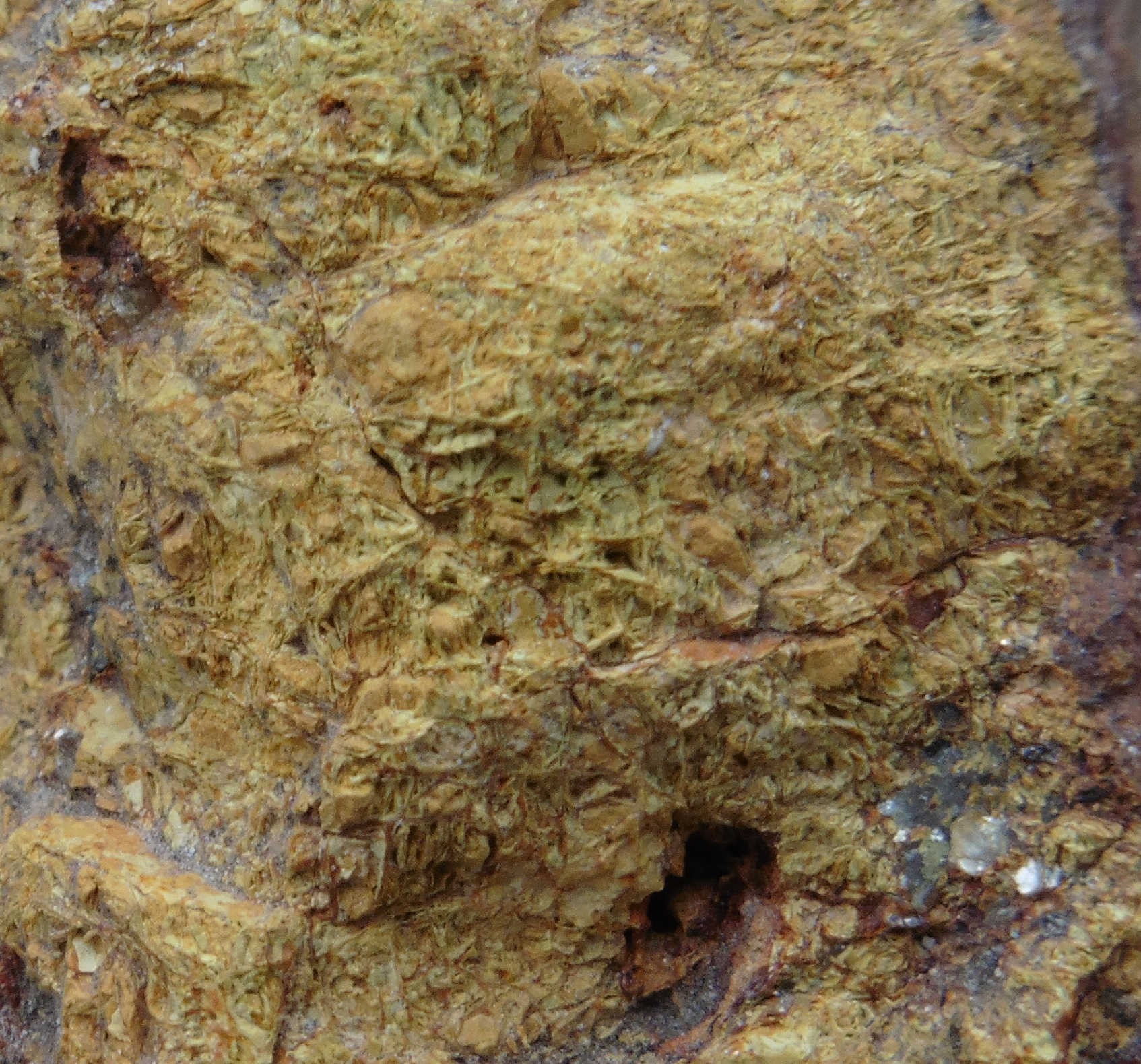

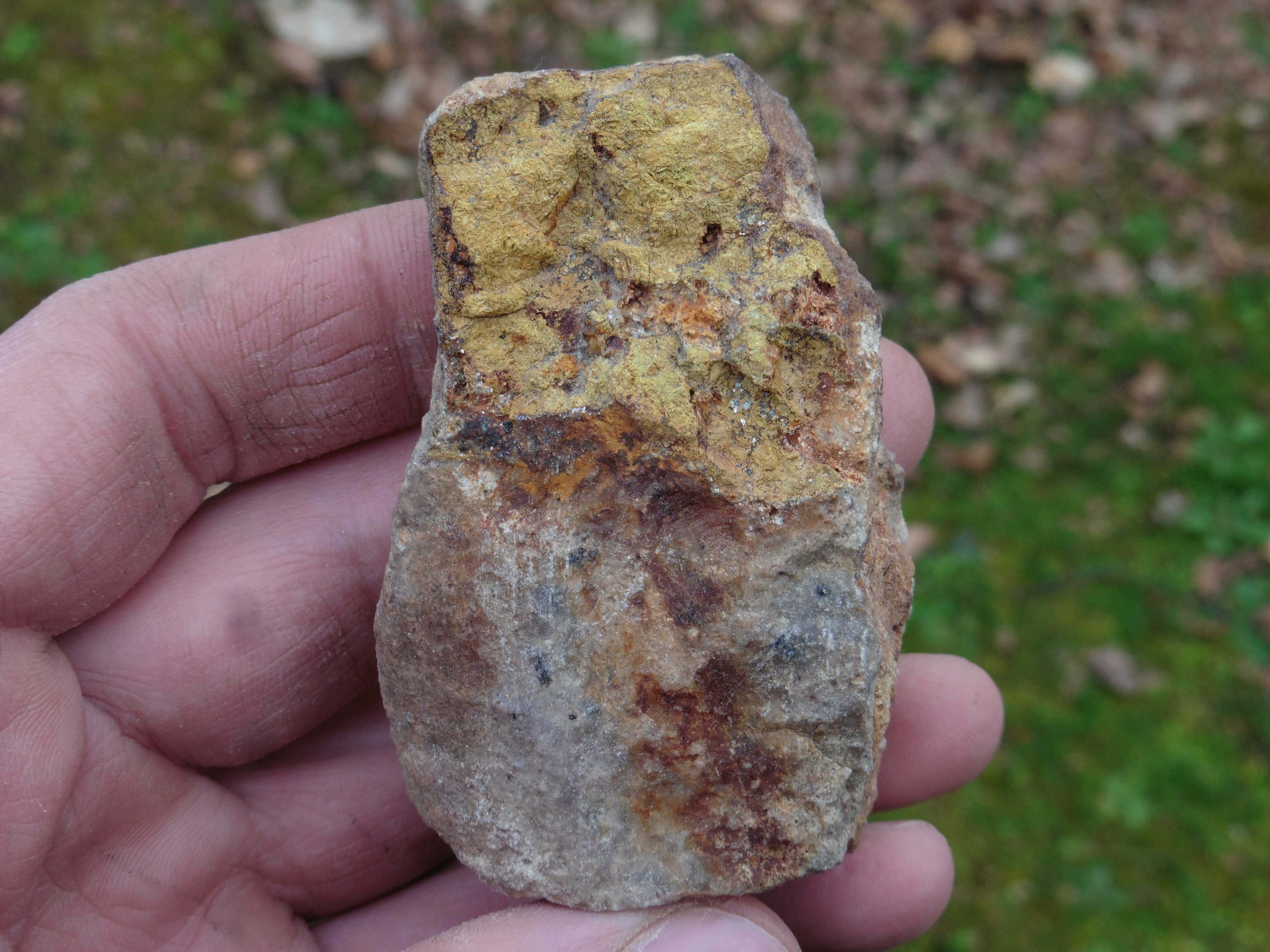

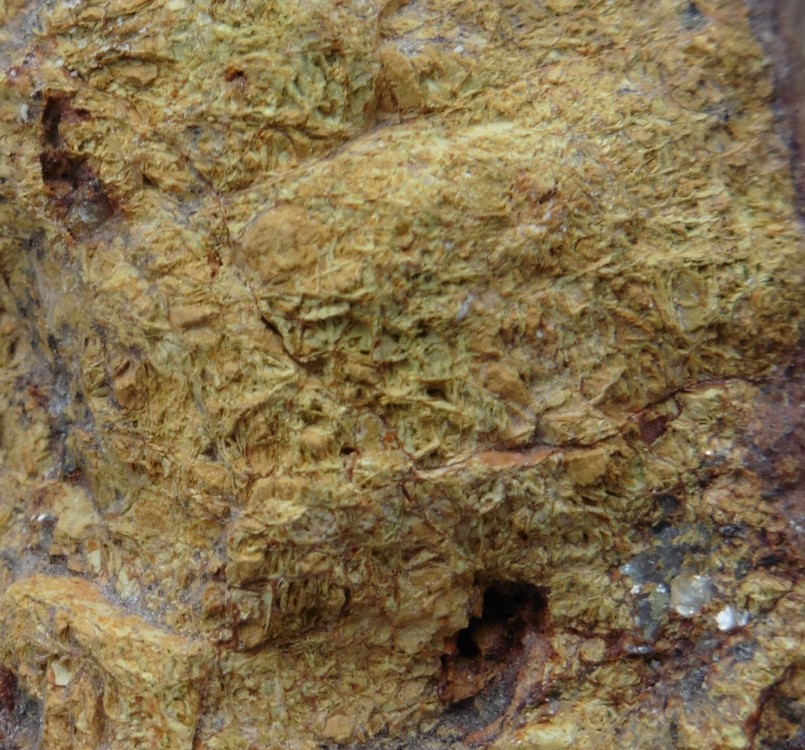

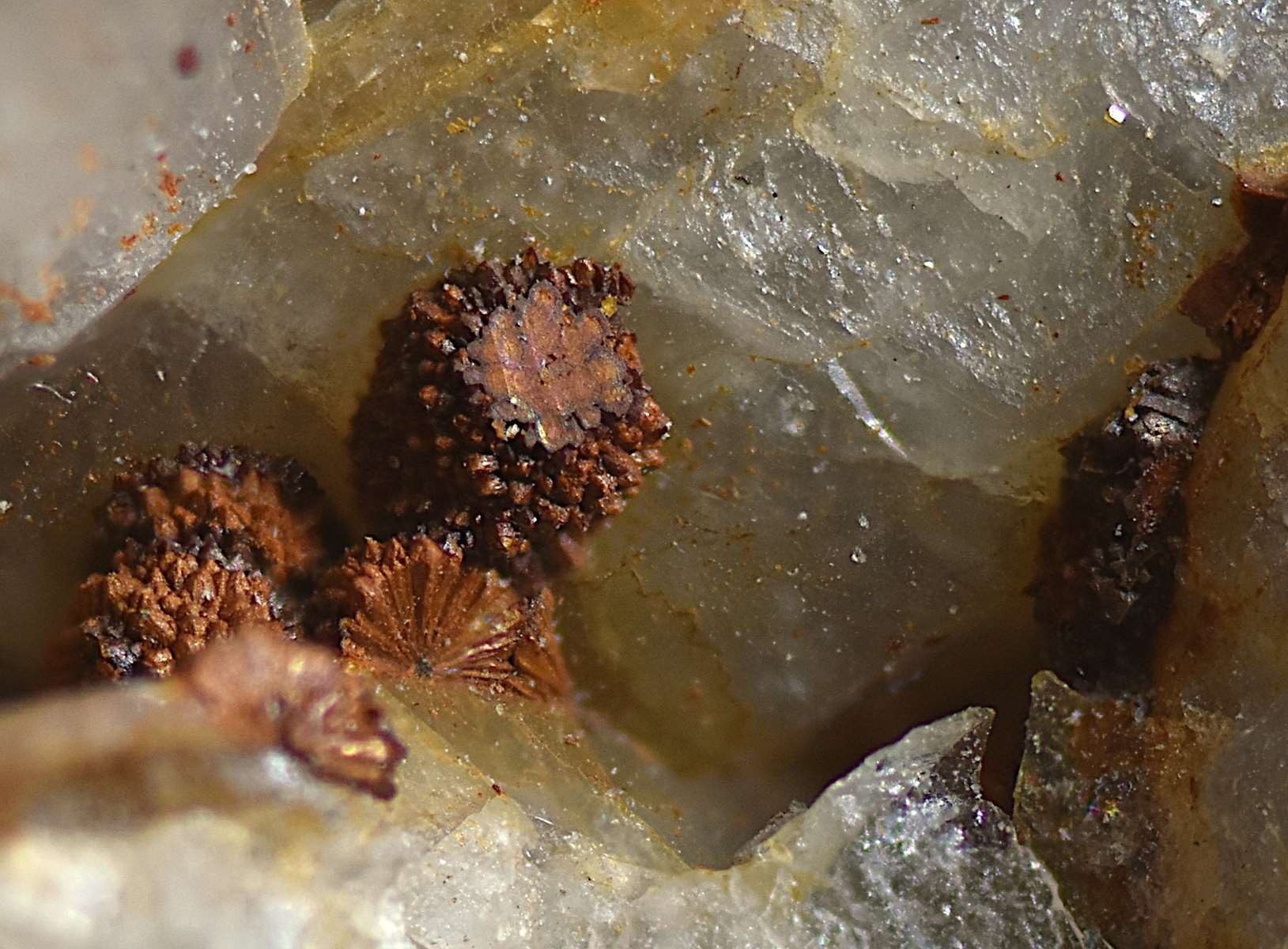

Et une petite question pour les spécialistes de Vaulry, pour celui-là j'ai pensé peut-être à une Varlamoffite? Ca pourrait être aussi une limonite, je ne sais pas trop faire la différence mais on voit bien des cristaux qui forment des crêtes ou des lamelles...

Salut Lapioche !
Content d'avoir de tes nouvelles, c'est vrai que les sorties ça commence à nous manquer.... !  :P
En tout cas, elles sont sympa tes petites dernières de Vaulry... ! :super:  Pour ta Varlamoffite, moi je dis oui, et c'est une très belle cristallisation ! C'est pas si courant de trouver encore de beaux morceaux comme celui-ci.... A voir si les pros du coin confirment bien ! :P

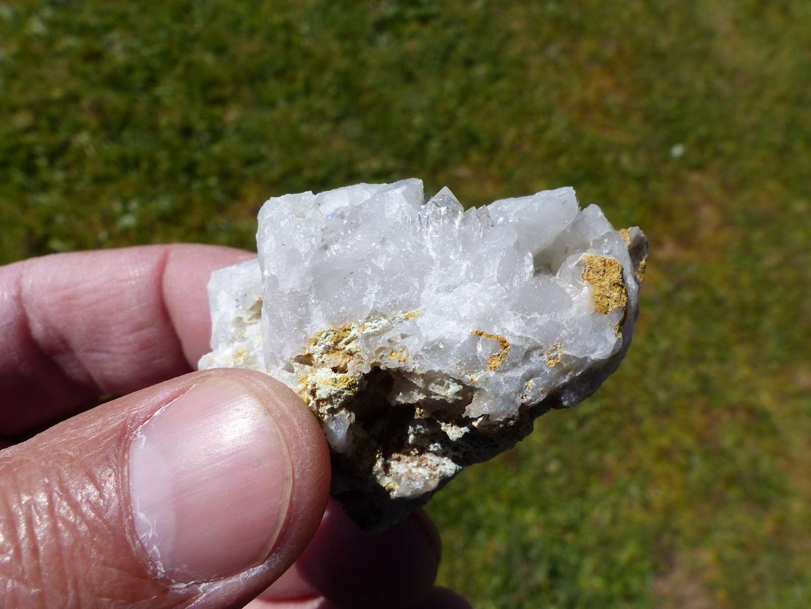

En complément d'une info concernant la Varlamoffite (...du moins j'espère !... :P)  de Lapioche, j'aurais aussi bien besoin de l'avis des pros concernant les minéraux de Vaulry !
Ci-joint une petite pièce, forme botroydale (?), champ 7mm, , j'ai une petite idée, mais............ A suivre.... !  ;)
Salut Mica! merci pour ta réponse pour la Varlamoffite,  j'espère aussi que c'est ça mais je me pose la question car la composition est proche de celle de la limonite (avec de l'étain) et avec l'altération et les pseudomorphoses on ne sait jamais...
Pour la tienne ça me fait penser à de la Scorodite, la couleur est peut-être due à l'oxydation. Il me semble aussi voir des cubes de pharmacosidérite dans la fissure à droite, eux aussi oxydés couleur rouille...
Si Serge ou Fx passent dans le coin on verra ce qu'ils en pensent!
Scorodite oxydée ou recouverte d'un film d'oxydes ferreux. Sûr...

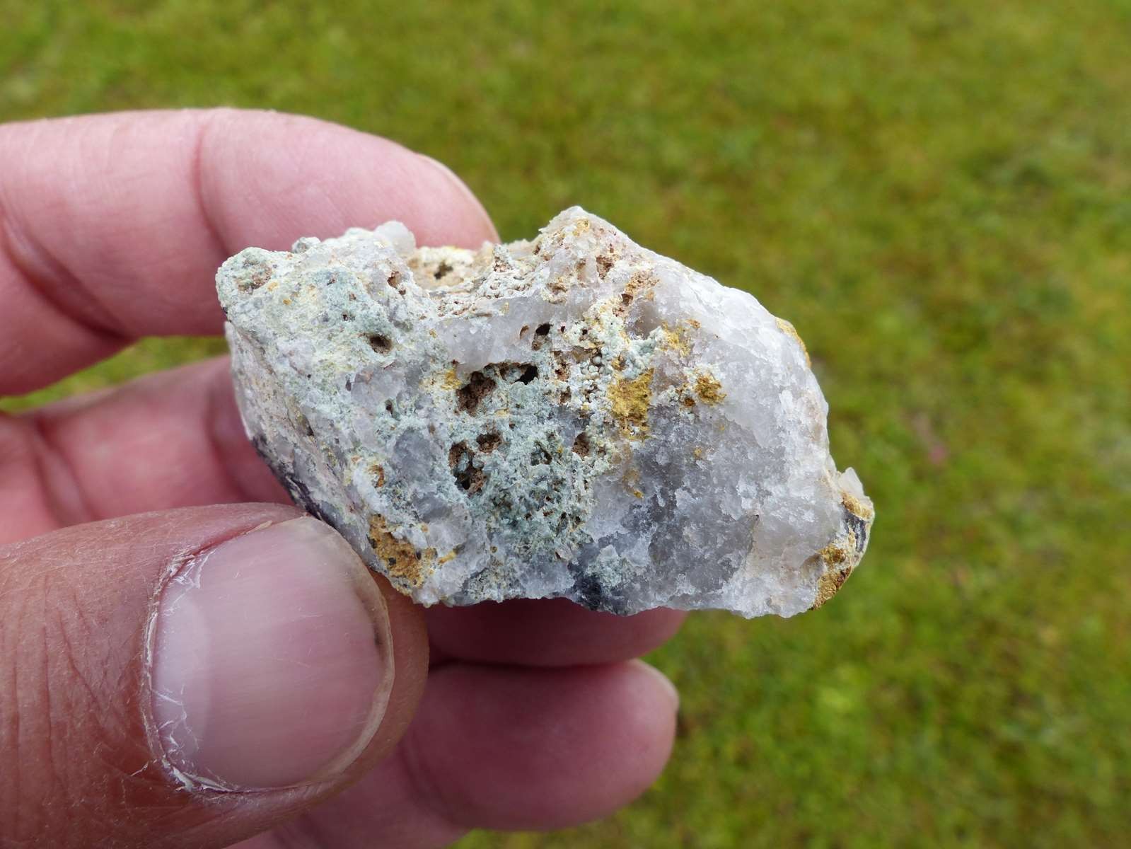

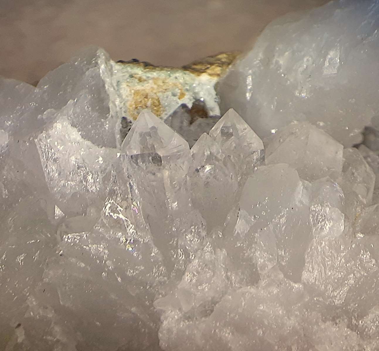

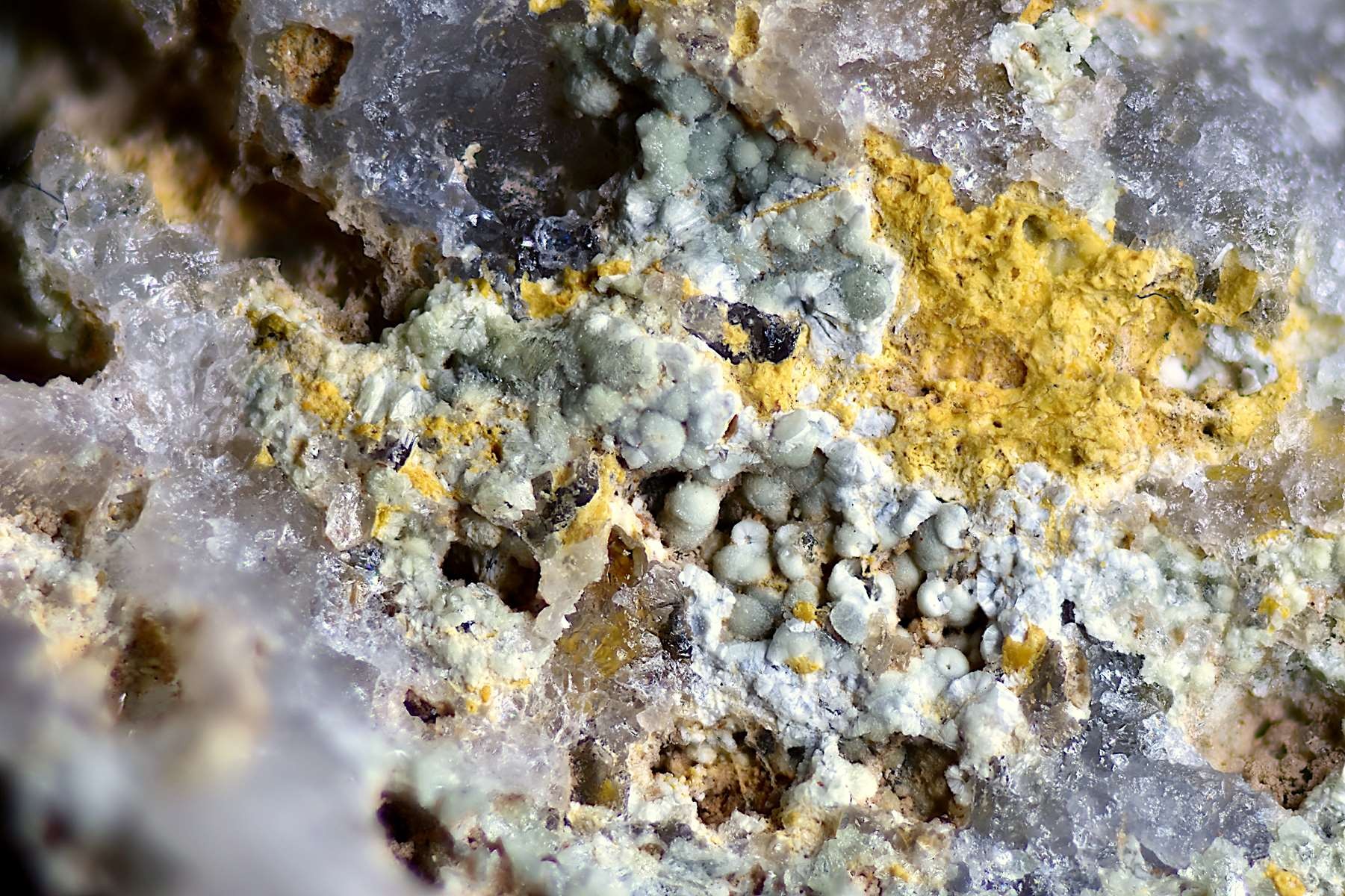

Bon, je continue avec toujours du Vaulry :
Une petite pièce avec des cristaux de Quartz et de la Scorodite, mais une forme en boule a attiré mon attention... J'ai pensé au départ à de la Calcédoine, mais la Scorodite peut aussi parfois se présenter sous cette forme. D'après ce que j'ai lu, elle se distingue de la Calcédoine par la présence de petits pointements cristallins... Donc Scorodite aussi,
(avec Varlamoffite) ?? :P
Champ 10mm

@lapiocheUn de tes minéraux ocre et noir me fait penser à de la pechblende altéré...si ce n'est pas lourd effectivement comme tu le dis c'est de l'ocre.
Salut Géomac, et oui la haute-vienne est un bon terrain pour la recherche des minéraux, on a de la chance d'être dans un secteur plutôt riche! et surtout d'avoir beaucoup de coins au milieu des bois peu fréquentés, donc tranquiles pour prospecter :grandsourire:
Merci pour ton idée, j'avais pensé aussi à une éventuelle autunite plus ou moins altérée mais elle n'est pas signalée là bas, c'est une ancienne mine d'étain avec aussi tungstène et arsenic. Après on peut toujours avoir une surprise et tomber sur une espèce non signalée d'autant plus que les uranifères sont courants dans la région , J'ai essayé les uv mais elle ne réagit pas, et son apparence colle bien à la varlamoffitte, signalée et trouvée sur ce gisement...
Pour Mica, je ne vois que des sphérules de scorodite, un peu comme celle de la Vilatte, par contre le minéral jaune ressemble au mien mais a l'air mieux exprimé (on dirait qu'il y a des cristaux brillants assez frais en micro).Sinon je ne vois pas la boule dont tu parle?
Oui désolé Lapioche, en fait, je voulais parler de ces petites boules qui, au départ, m'ont fait penser à de la Calcédoine... Mais effectivement tu as raison, il s'agit de sphérules de Scorodite !
Pour le minéral jaune, je pense aussi à de la Varlamoffite... ! :P

Boules bleues = Scorodite sûre
Pour la Varlamoffite, j'ai un gros doute ! je pencherai plutôt pour de la tungstite ou un de ces minéraux d'altération du tungstène, souvent mal cristallisés.
de plus sur ton échantillon Mica87, on dirait un peu de cassitérite visible sur la photo champ 10 mm, NON ?

Merci Coconutdream pour la Scorodite !
Concernant la Tungstite, j'ai regardé sur le hors série du Béryl Limousin édité par la SGL, et voici ce qu'il est dit : "Cet oxyde de tungstène également identifié visuellement est très rare. Elle a été rencontrée en cristaux et boules jaune orangé dans les cavités du Quartz. Elle semble plus fréquente sur le secteur de La Garde. La présence de cet oxyde reste à confirmer."
J'ai vérifié à la Bino, mais il ne me semble pas voir de partie orangé sur ce placage... Voilà qui pourrait être intéressant si c'était effectivement de la Tungstite... ! Concernant la Cassitérite, j'ai bien vérifié et non, il s'agit bien de petites parties de Quartz qui ressortent. Je sais que c'est pas facile de déterminer tout ça sans avoir la pièce en main et d'après des photos pas toujours Top... ! :P
En tout cas merci pour ton avis,  et si les pros de la SGL passent dans les coins, on verra bien ce qu'ils en pensent...! :super:
A+ :hi:

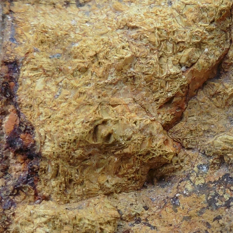

Je voulais mettre des photos micros mais je ne retrouve pas le caillou. Voila des photos agrandies , ça fait une croûte épaisse (5-6mm) et assez dure, et il y a des parties orangées...
Pour la tienne Mica , je trouve que ça fait bien tungstite, ce jaune vif. En tout cas c'est une jolie pièce micro et la photo est très réussie!

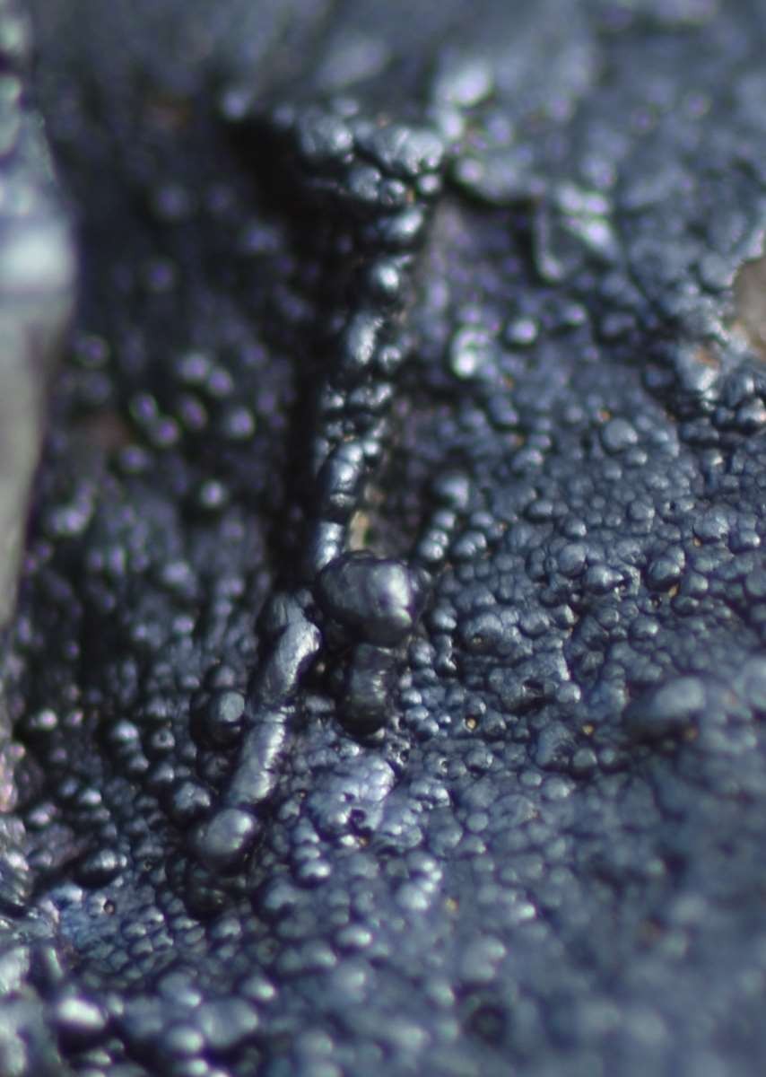

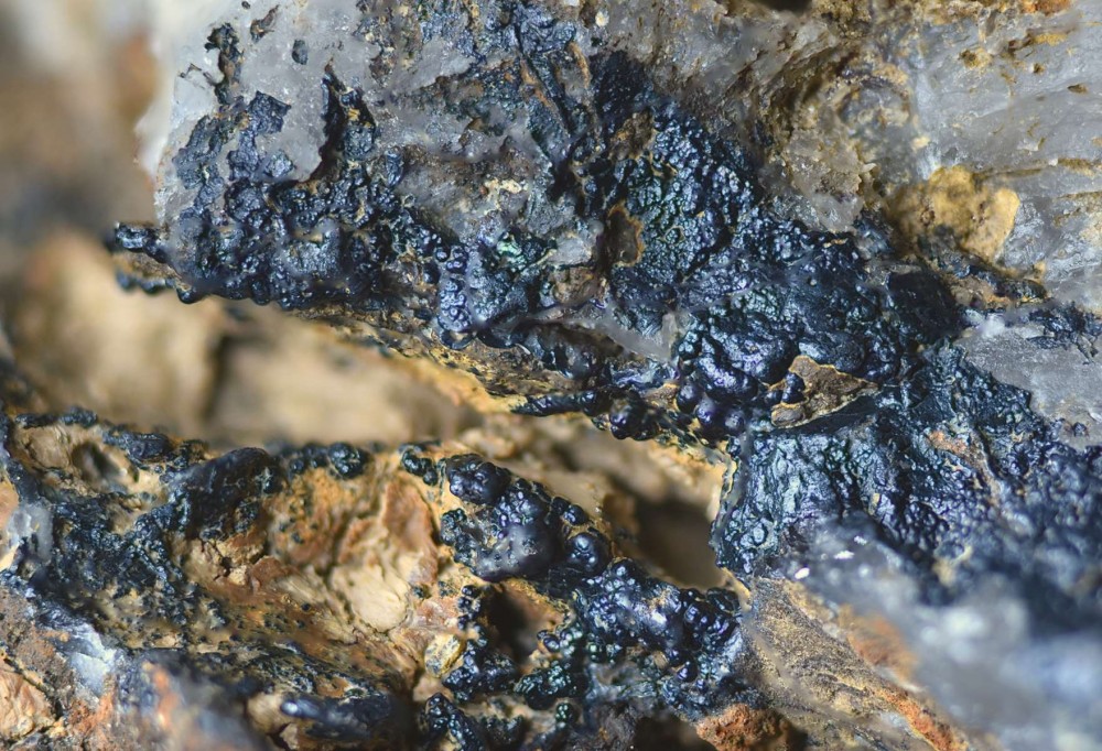

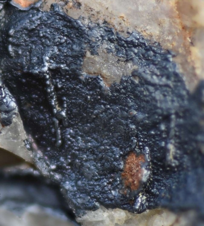

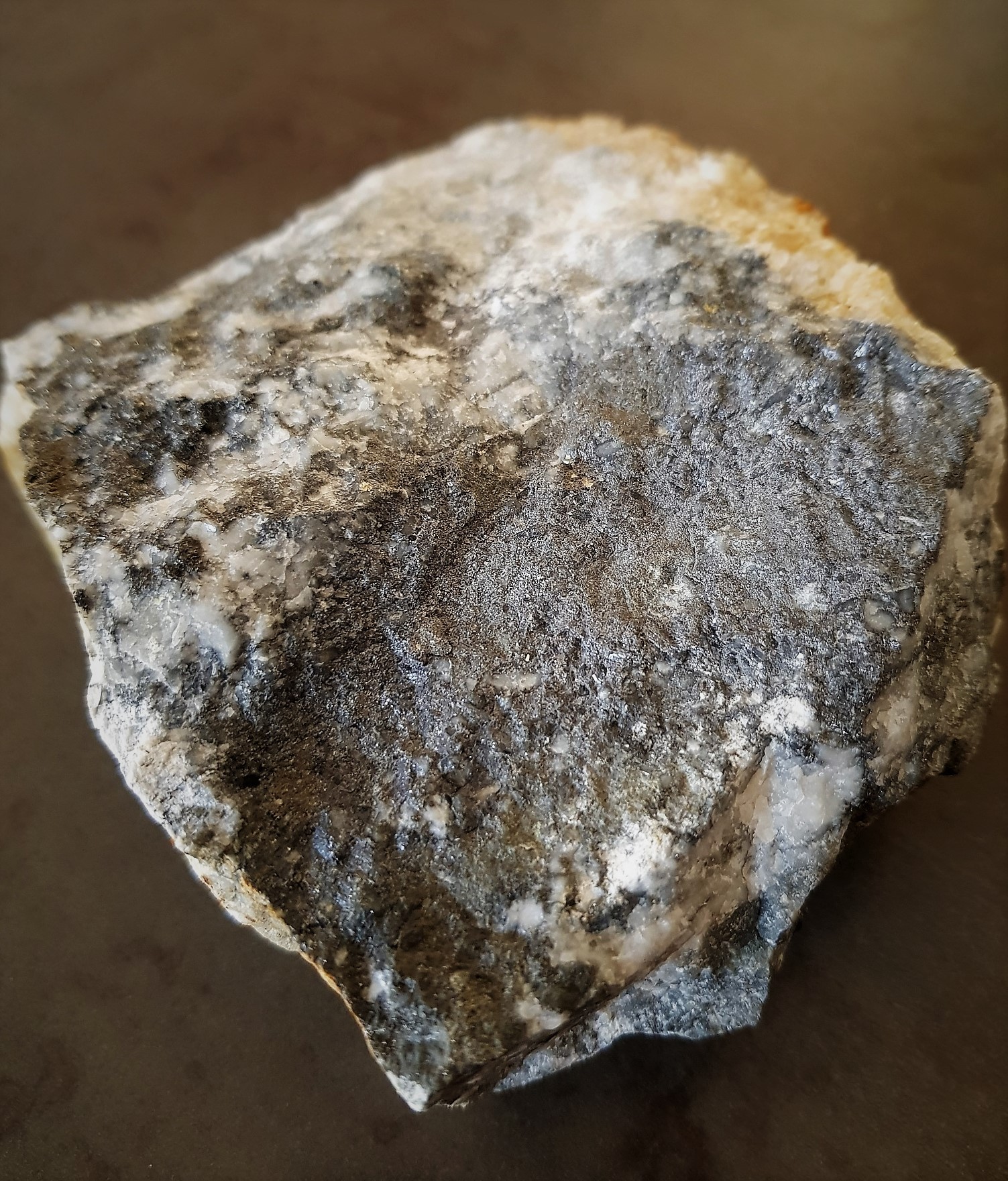

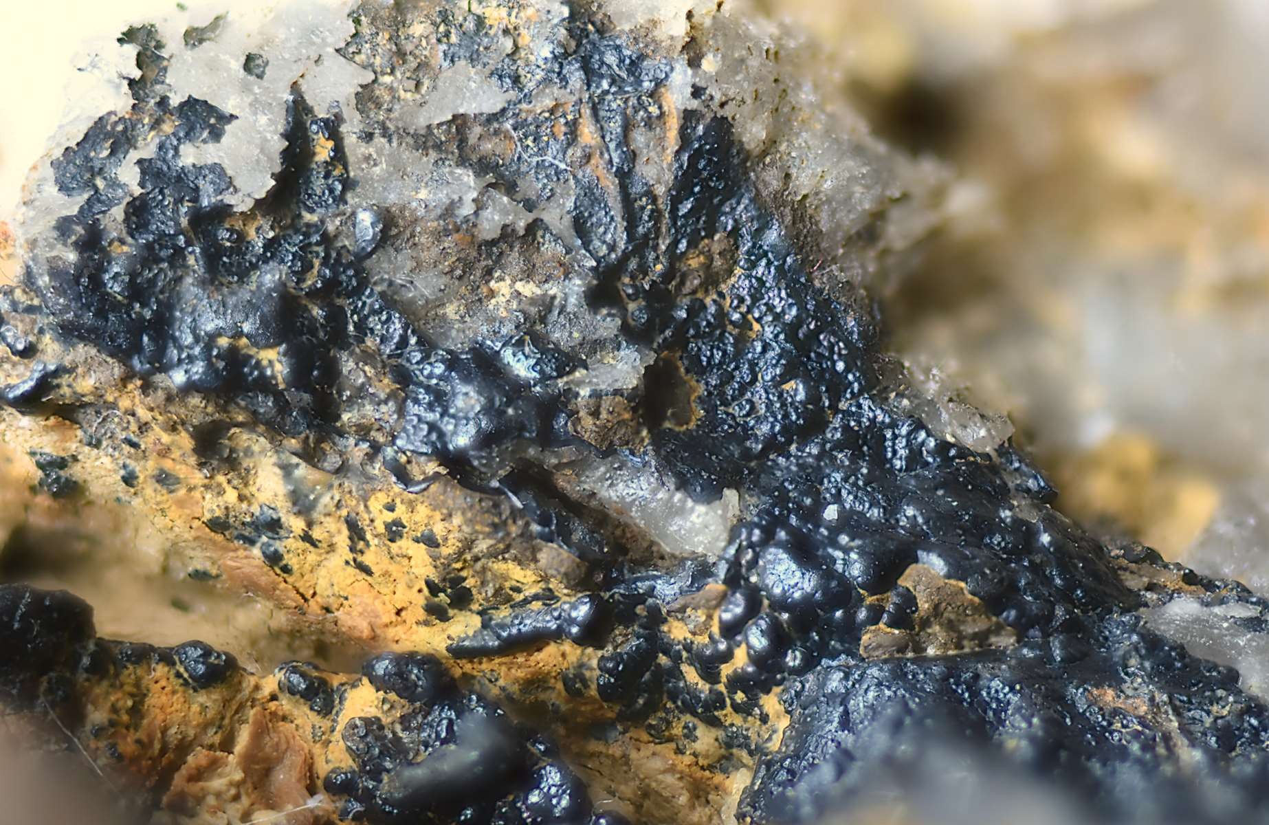

Allez, une autre petite de Vaulry pour la route... :

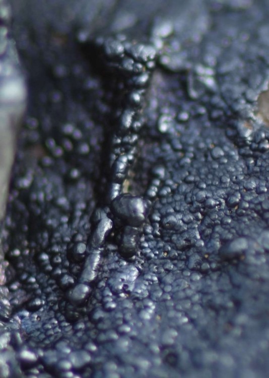

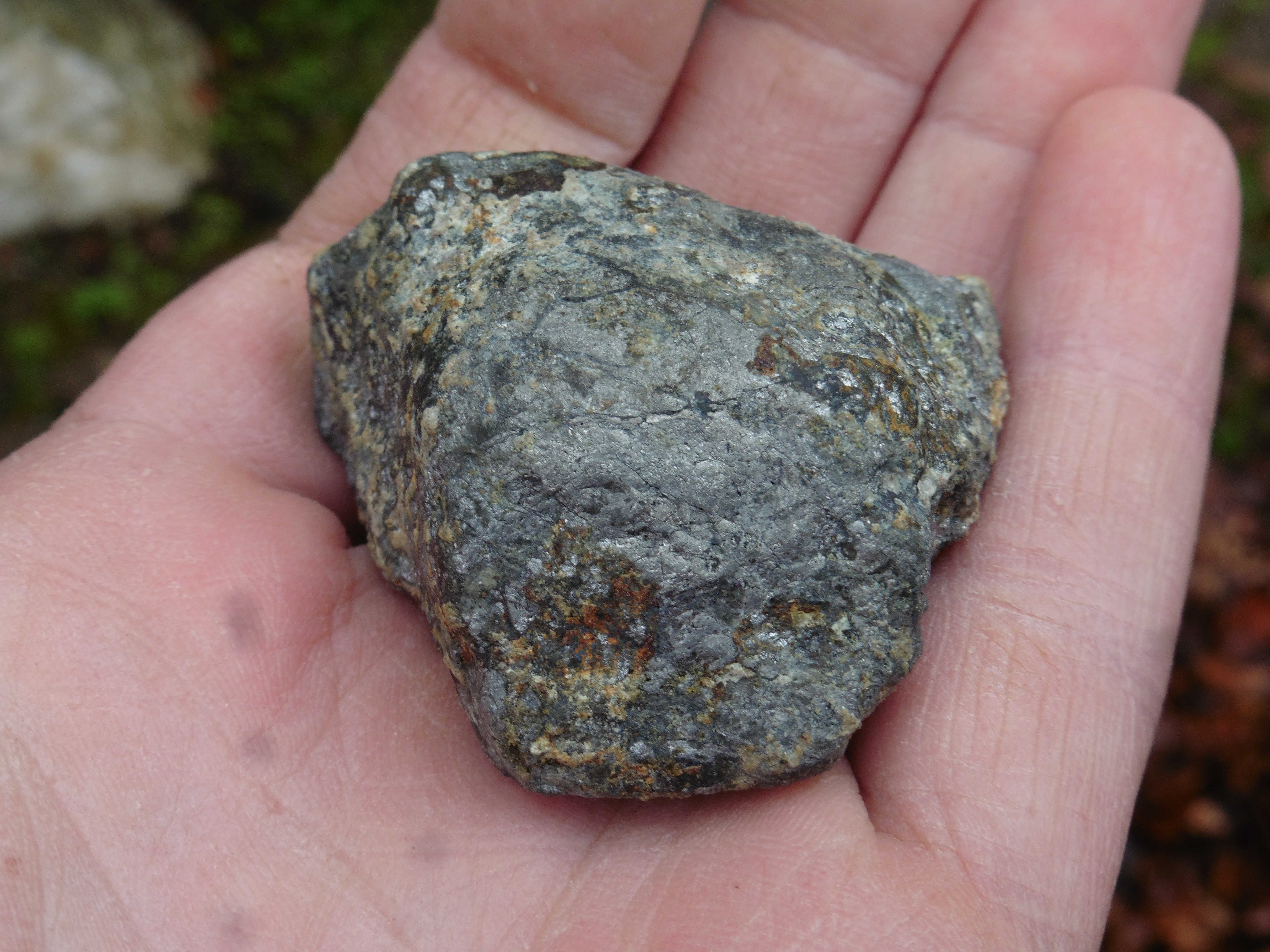

Une Wolframite avant nettoyage,
Après nettoyage
Wolframite ? Wolframite.... ??? En fait, pas si sûr car en y regardant de plus près :

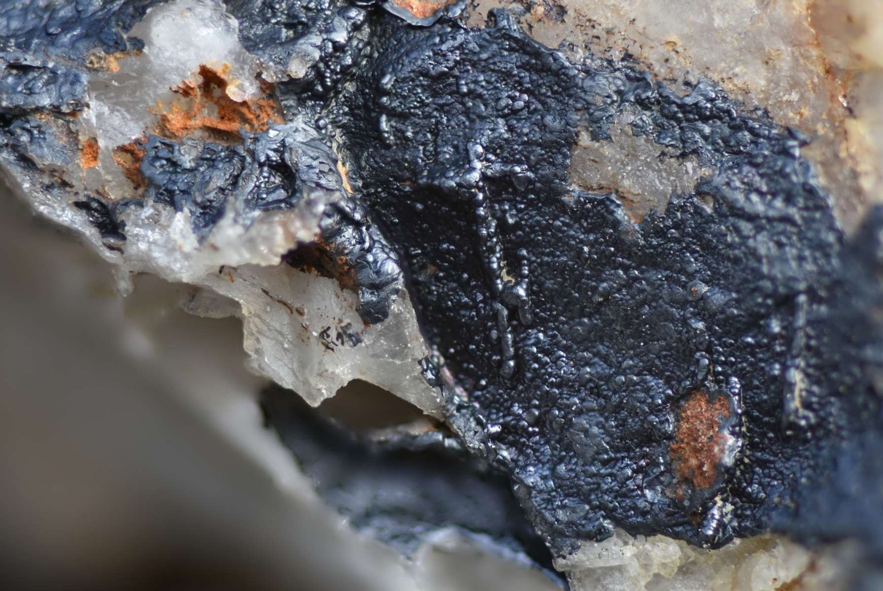

Avant nettoyage
313711691_2019-05-1817-46-14(BRadius45Smoothing10)1.thumb.jpg.833e76e25d65a35ede48f995a68b6951.jpg
Après nettoyage :
1730011186_2019-11-2311-33-08(ARadius8Smoothing4).thumb.jpg.8aa9f959bcc3b730000b159c5ee23cc8.jpg
Du coup, on peut remarquer une forme de placage mamelonné, j'ai fait le test de la couleur du trait qui est noire, ce qui élimine l'Hématite, il ne me reste plus qu'une hypothèse
Goethite ?? Déjà vu dans les coins ??
Salut Mica, essaie de faire un test à l'acide chlorhydrique sur un petit bout, si l'acide le dissout et que la solution devient jaune foncé, c'est que le minéral contient du fer. Donc Goethite ou autre,  pourquoi pas psilomélane?
Il y a 5 heures, Géomac a dit :
Tu as essayé de mesurer la radioactivités éventuelle de tes échantillons?
Non Géomac, pas de radioactivité !
Il y a 4 heures, lapioche a dit :
Salut Lapioche, effectivement, je viens de faire un test HCL et l'acide le dissout, sans pour autant créer une effervescence. La solution est bien jaune foncée donc présence de fer.
Du Psilomélane on va plus vers les oxydes de Manganèse non ? ;)
il y a 48 minutes, MICA87 a dit :
Salut Lapioche, effectivement, je viens de faire un test HCL et l'acide le dissout, sans pour autant créer une effervescence. La solution est bien jaune foncé donc présence de fer.
En effet c'est une erreur, j'étais parti sur la forme mamelonée et la couleur et j'ai confondu, le psilomélane contient bien du manganèse et pas de fer. Donc à mon avis c'est de la Goethite.
Pour Géomac, romanéchite je ne crois pas, c'est un des minéraux qui constituent le psilomélane.
il y a 35 minutes, Géomac a dit :
ça ne m'étonnerait pas que cela soit de la romanéchite (à base d'oxyde de manganèse et baryum).
Non pas Romanéchite, comme le dit Lapioche ça colle pas pour le secteur et sa géologie... ! ;)
il y a 9 minutes, lapioche a dit :
OK merci Lapioche pour ton avis :super:, je vais aussi rester sur ça pour l'instant... Déjà vu dans le secteur ?
