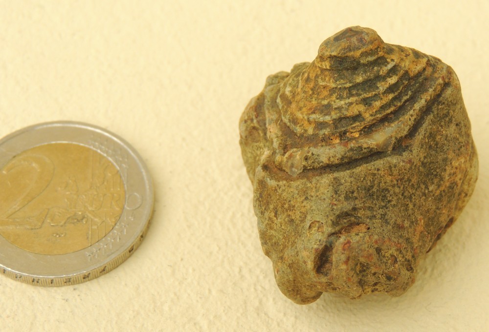

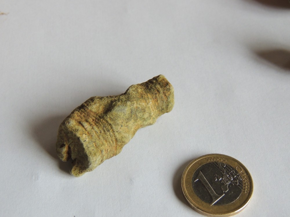

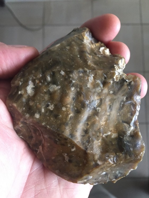

Bonsoir,
Cela ressemble plus en effet a des concrétions de silex ou rognons de silex.
Et peut être avec des faces érodées.
Philippe

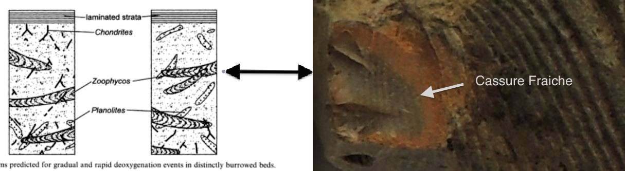

Exact! Avec des enclaves de http://publications.iodp.org/proceedings/333/104/104_f7.htm ou de https://www.semanticscholar.org/paper/12.-BIOTURBATION-AND-TRACE-FOSSILS-IN-DEEP-SEA avec des troncatures., comme décrit la https://craies.crihan.fr/?page_id=178

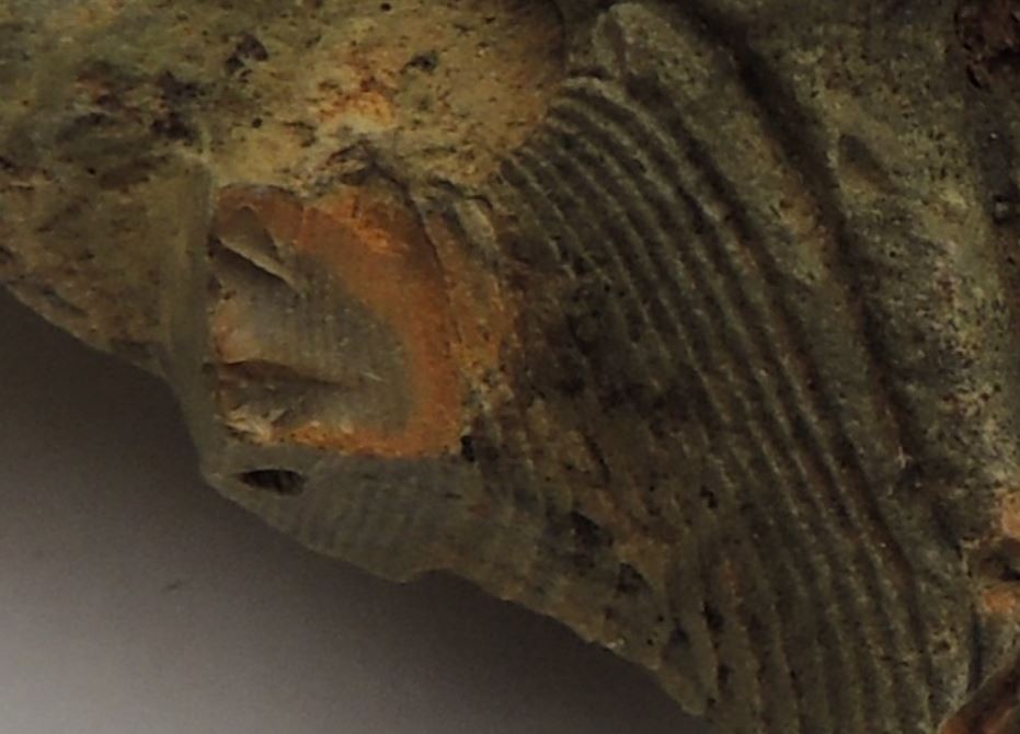

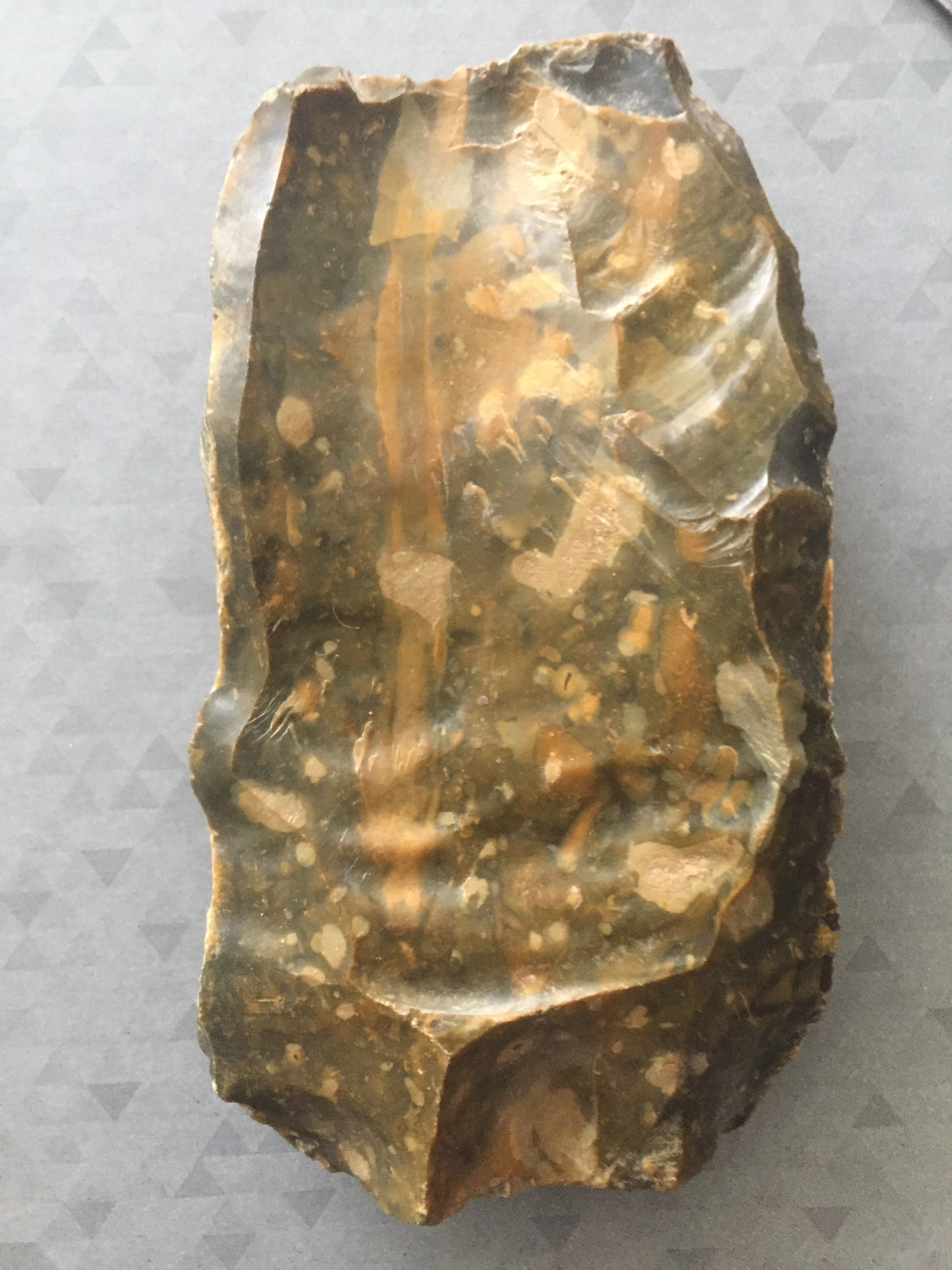

Objets curieux, effectivement. Mais je n'adhère toujours pas à l'idée bioturbation.
Il y a un objet coupé en 2 où on ne peut pas parler de silex (grain fin, cassure lisse, conchoïdale...) Pour l'essentiel il est très granuleux mais la périphérie est noire (comme souvent les silex).
Les épaisseurs de cette bande noire sont maximum au droit des creux de vague. Comme s'il s'agissait d'entonnoirs dans lesquels se sont effectués préférentiellement la dissolution et le dépôt de silice.
Sur un autre objet, une cassure montre une nette zonation. Simples différences de coloration ou structurelles?
Ca me fait plutôt penser à une silicification, plus par dépôt, en périphérie d'objets prééxistants (bout de calcaire, rognon de silex) qui n'ont servi que de support à ces figures.
Mais bon, je ne saurais expliquer la disposition souvent concentrique de ces figures.
Une activité saisonnière?

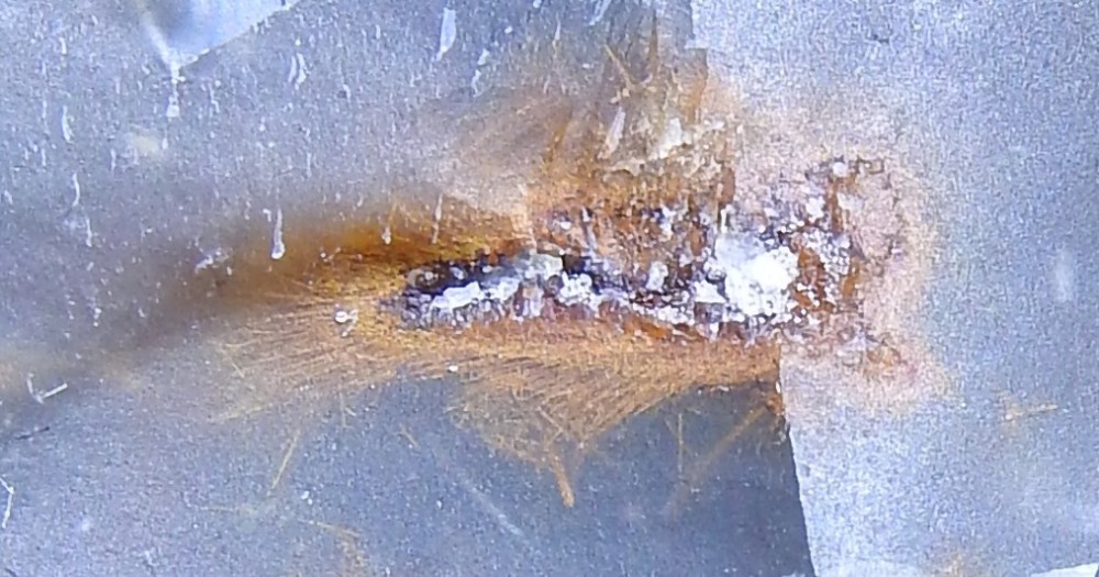

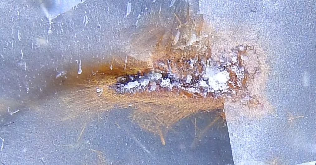

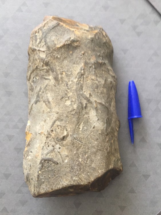

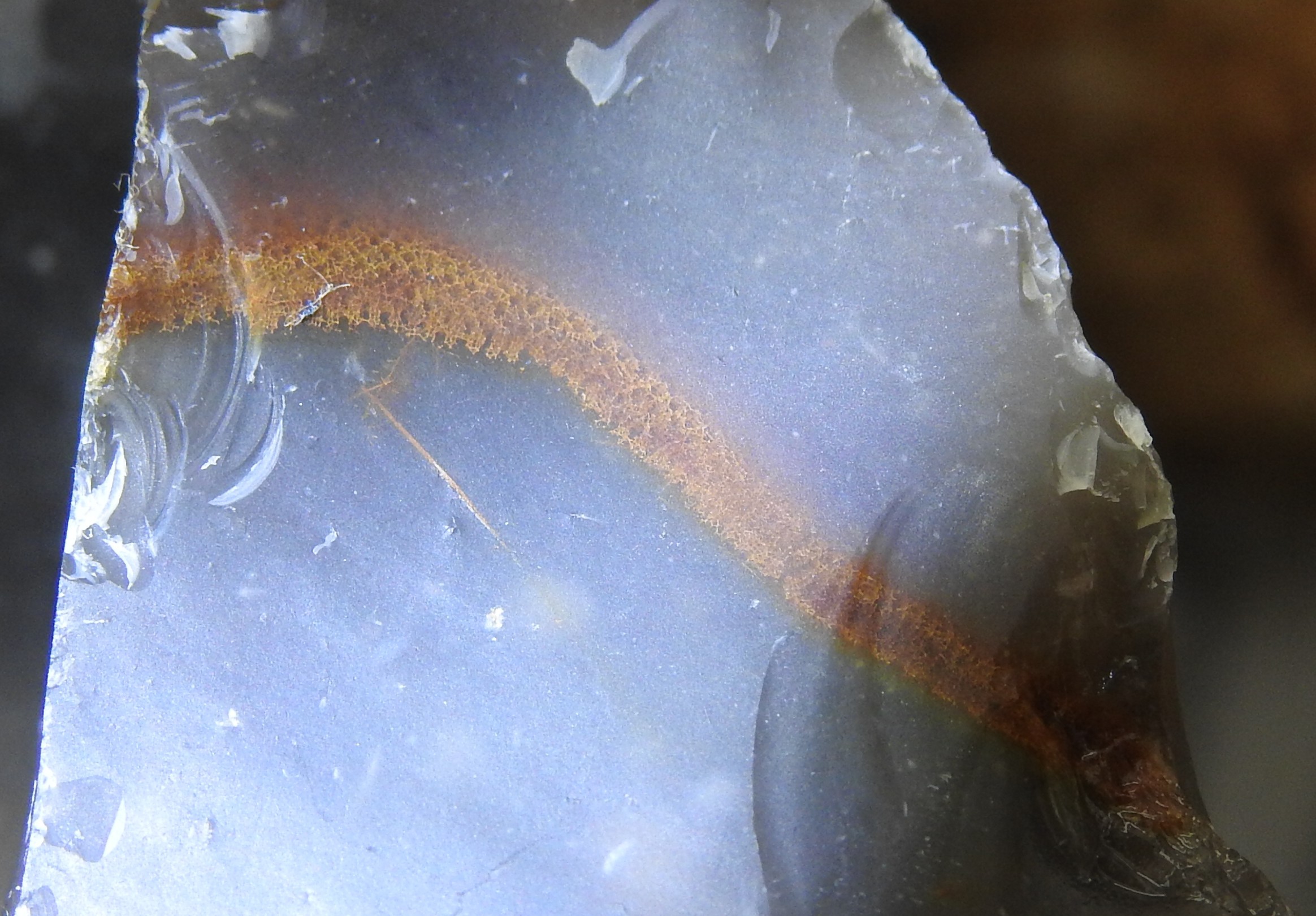

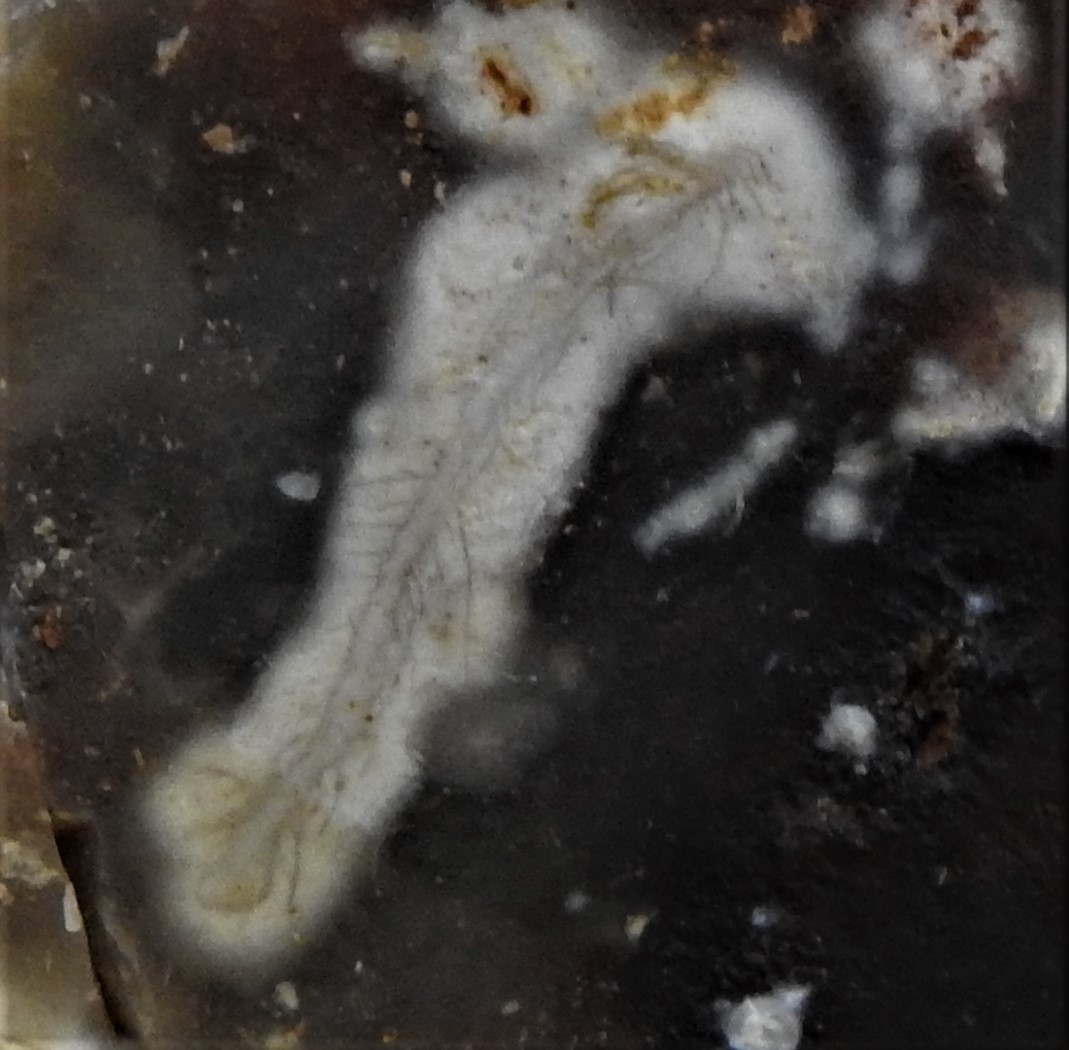

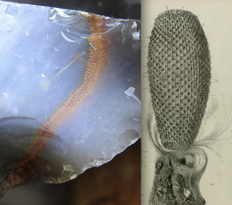

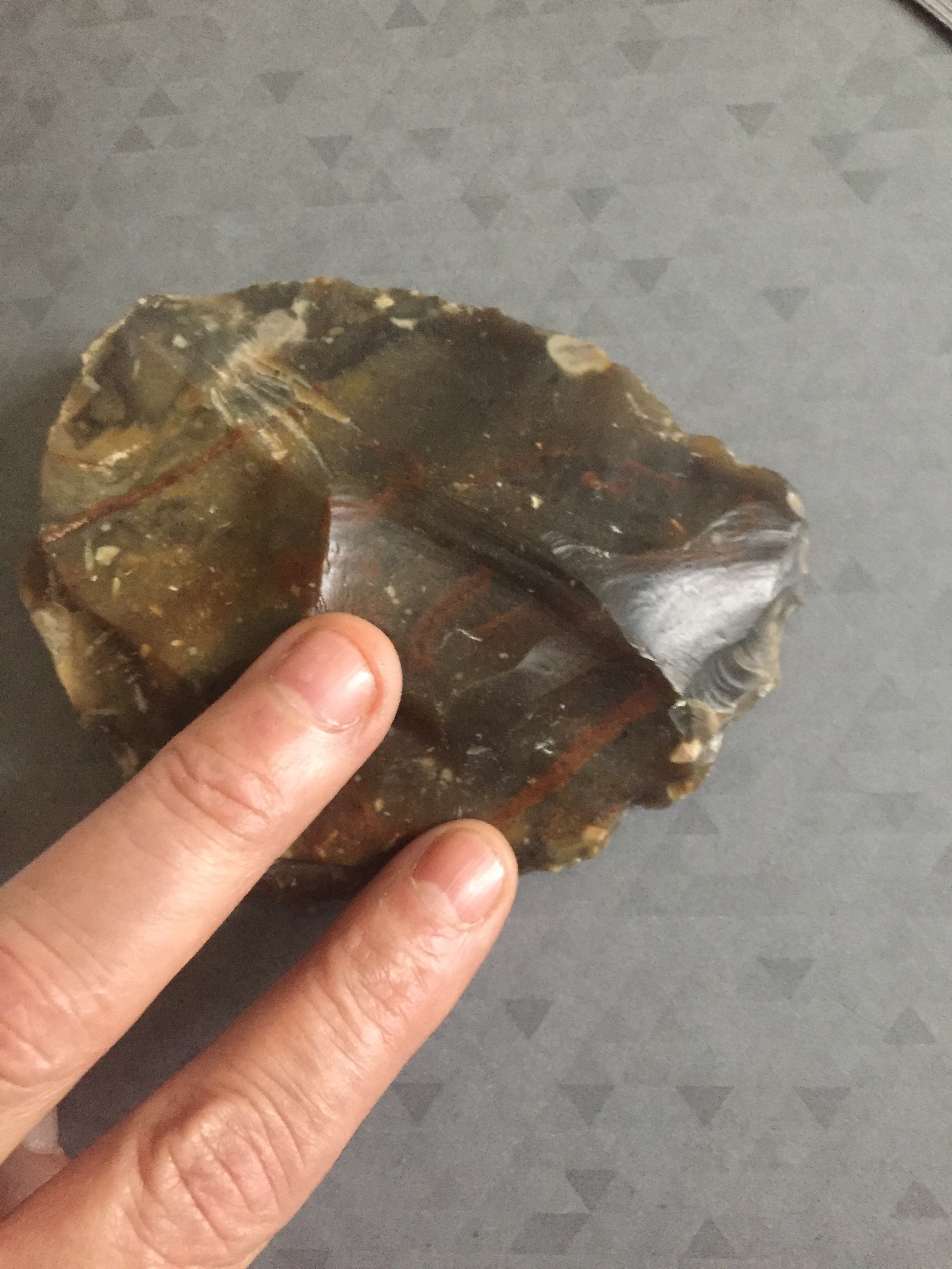

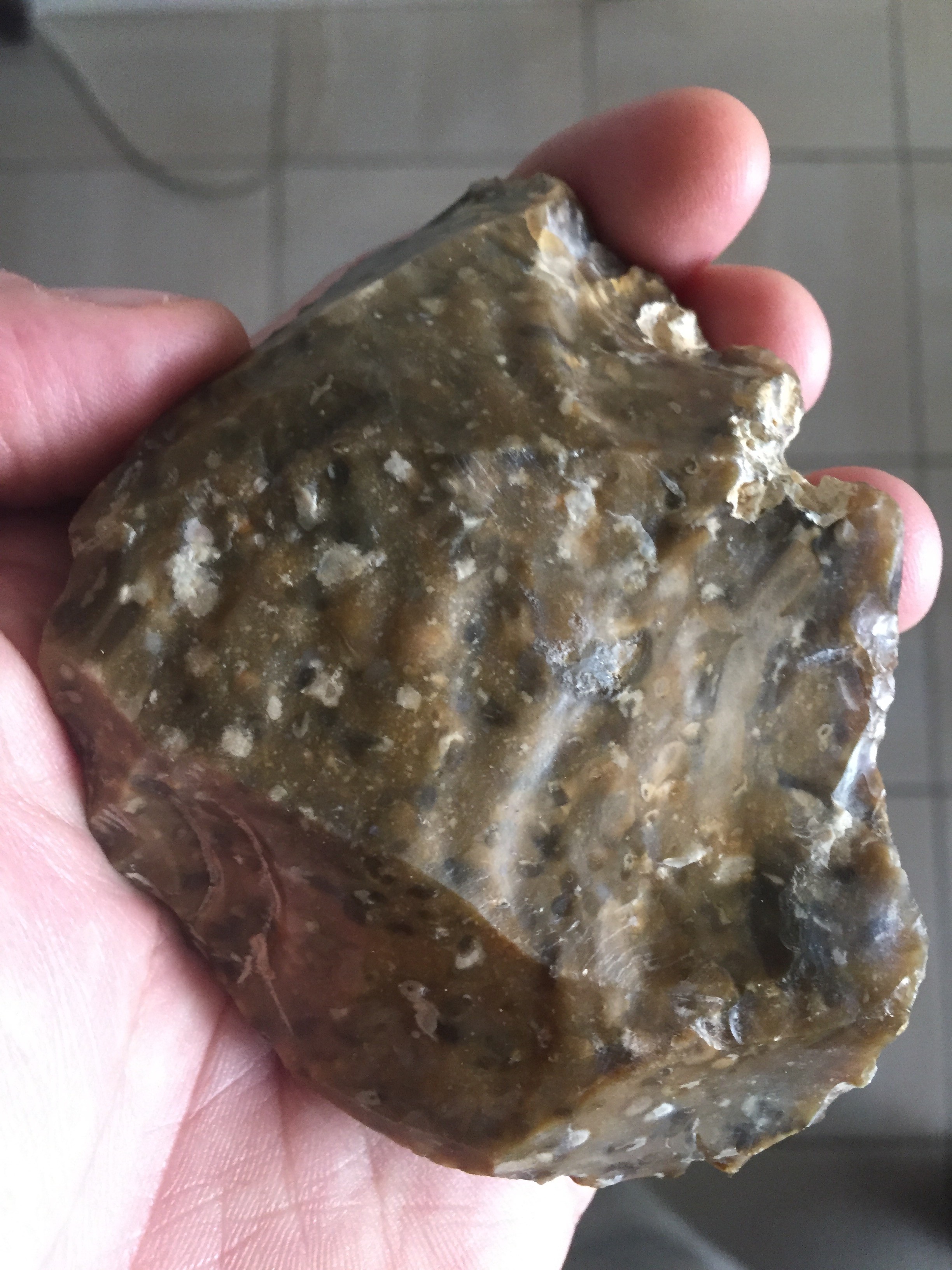

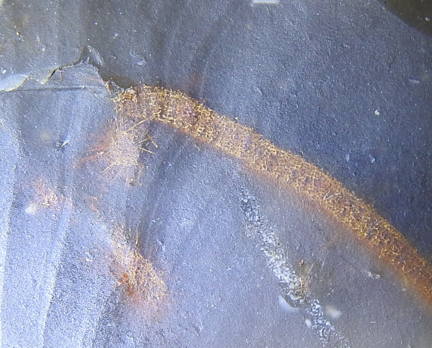

Un silex que je viens de nettoyer ramassé car il avait des petites traces rougeâtres qui m’intriguaient. A la loupe je suis encore plus intrigué. il y a un truc poilu dans ce silex?
Il y a 21 heures, Christophe B a dit :
Les mêmes en moins bonne définition dans du matériel lithique.
C'est très beau:super:

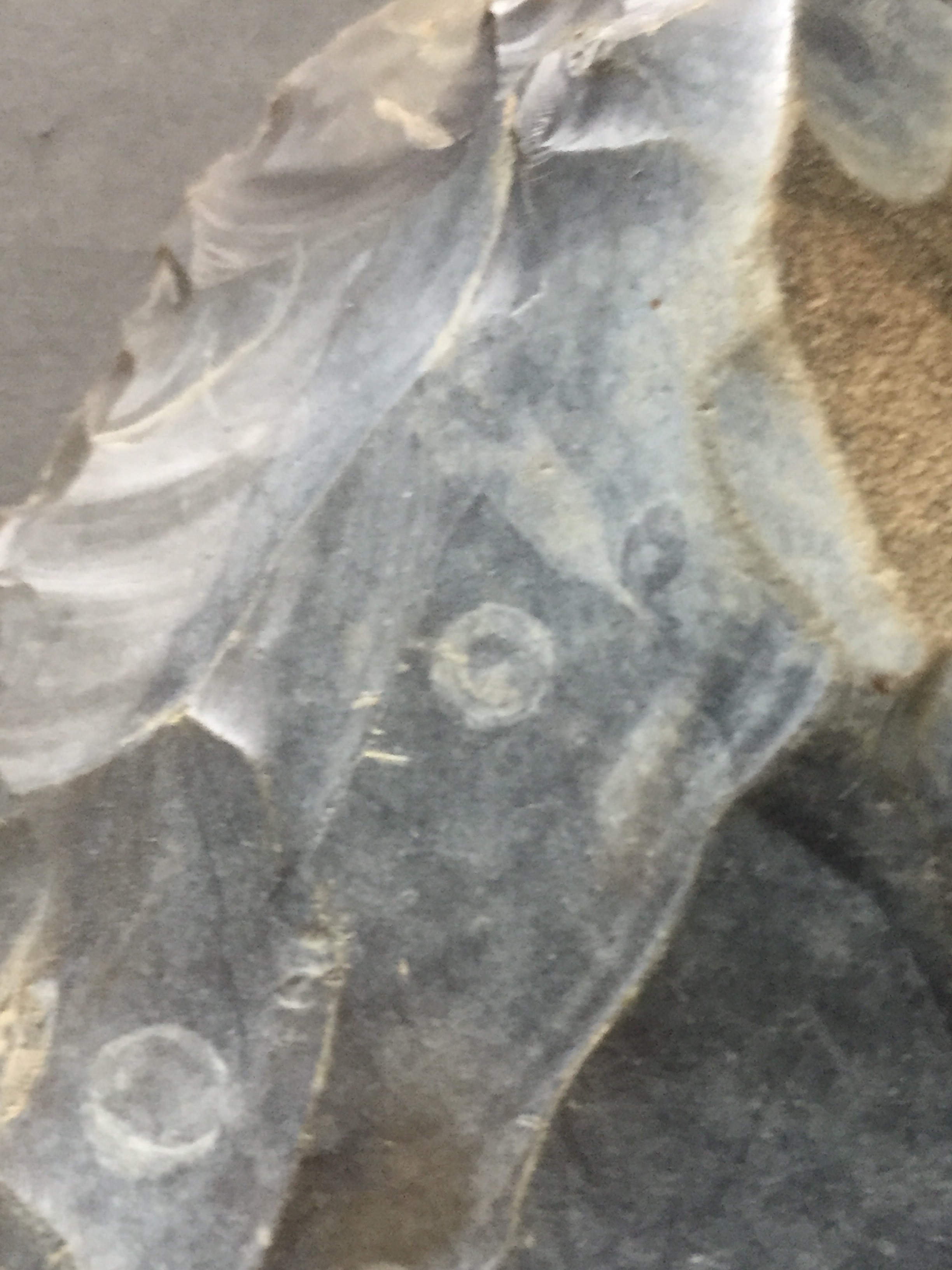

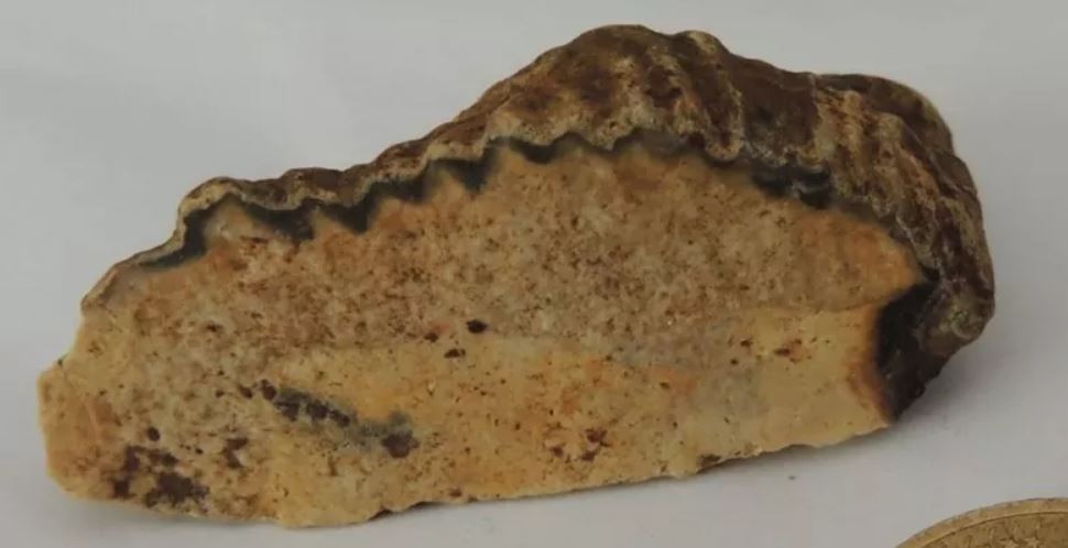

Il y a 8 heures, gaeldeploeg a dit :
Une jolie corbeille de Vénus
Super Gaël! Incroyable comme tu arrives tout (ou presque à identifier!).
Merci (et non "le silex pour les nuls", je ne me suis pas vexé et j'ai commandé le bouquin!:rolleyes:)

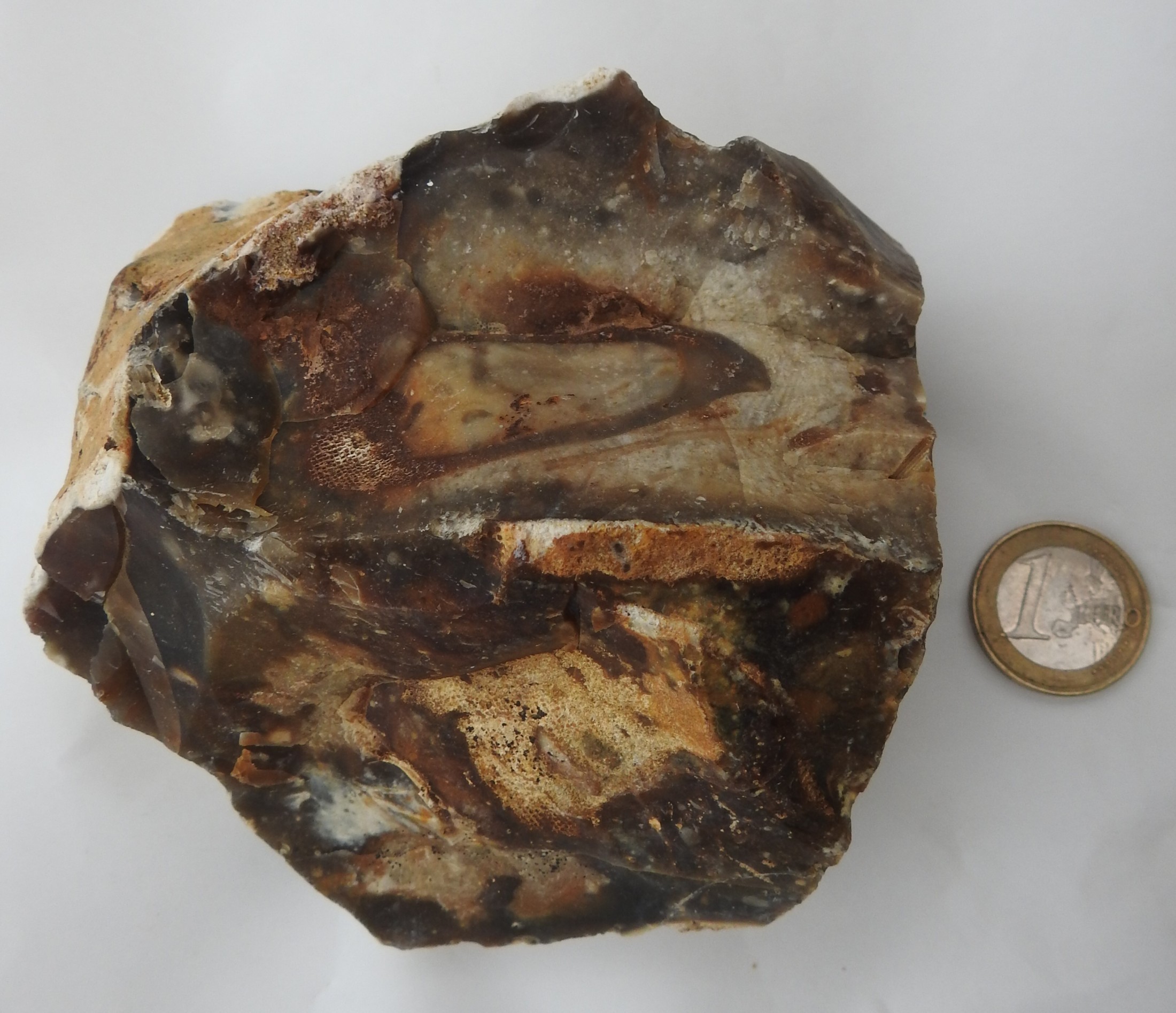

Il y a 4 heures, gaeldeploeg a dit :
Les mêmes
Alors là je ne suis pas sûr: dans les "traces rouges" à la loupe, toutes ne se ressemblent pas et ne viennent pas de la même espèce à mon avis...
Pourquoi suis-je séduit par ce concept de classification systématique de la »tache rouge »? Par ce qu’il n’exclut pas mon système de taxonomie relative ;) le machin lithique zébré de traînes rougeâtres. Je te le mets de côté!

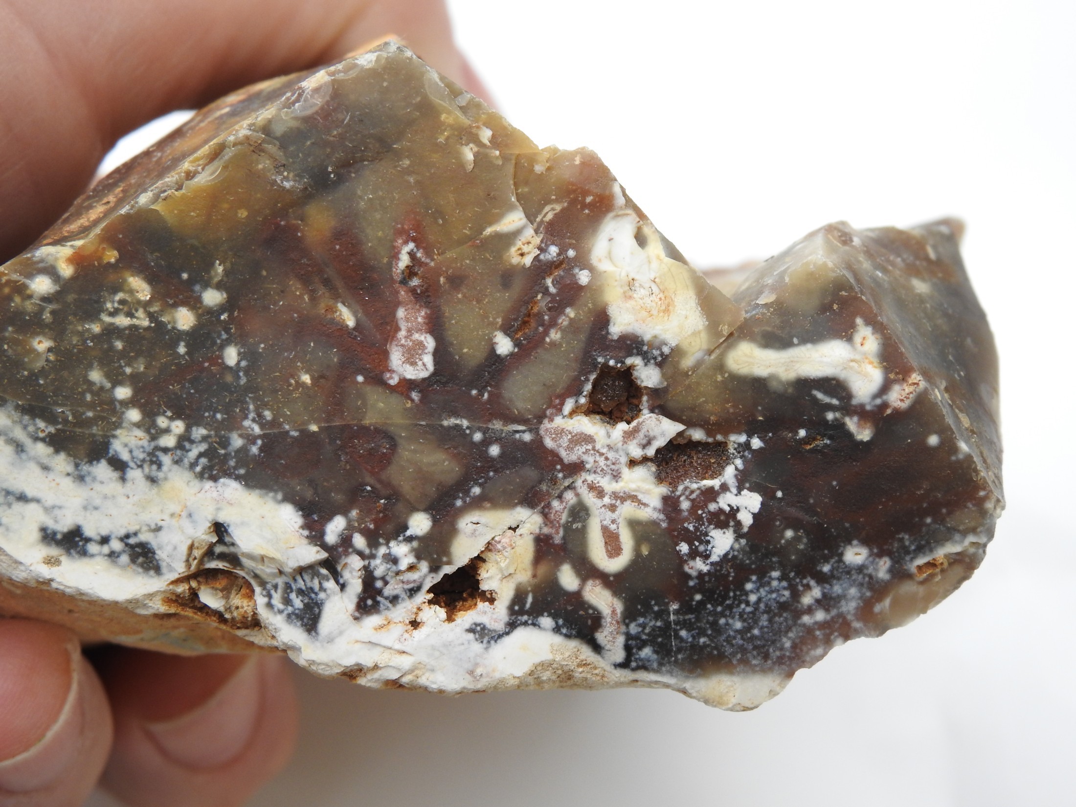

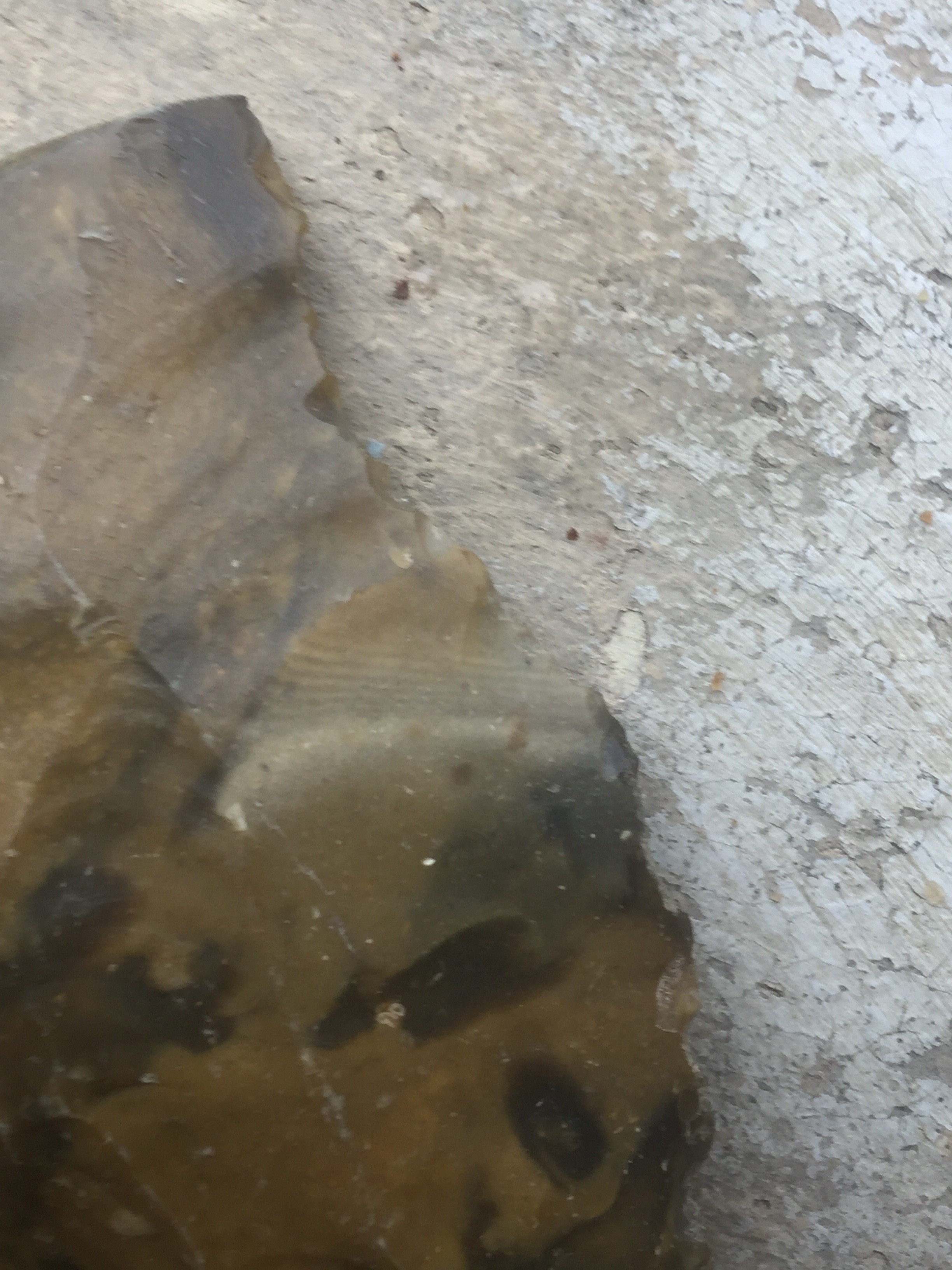

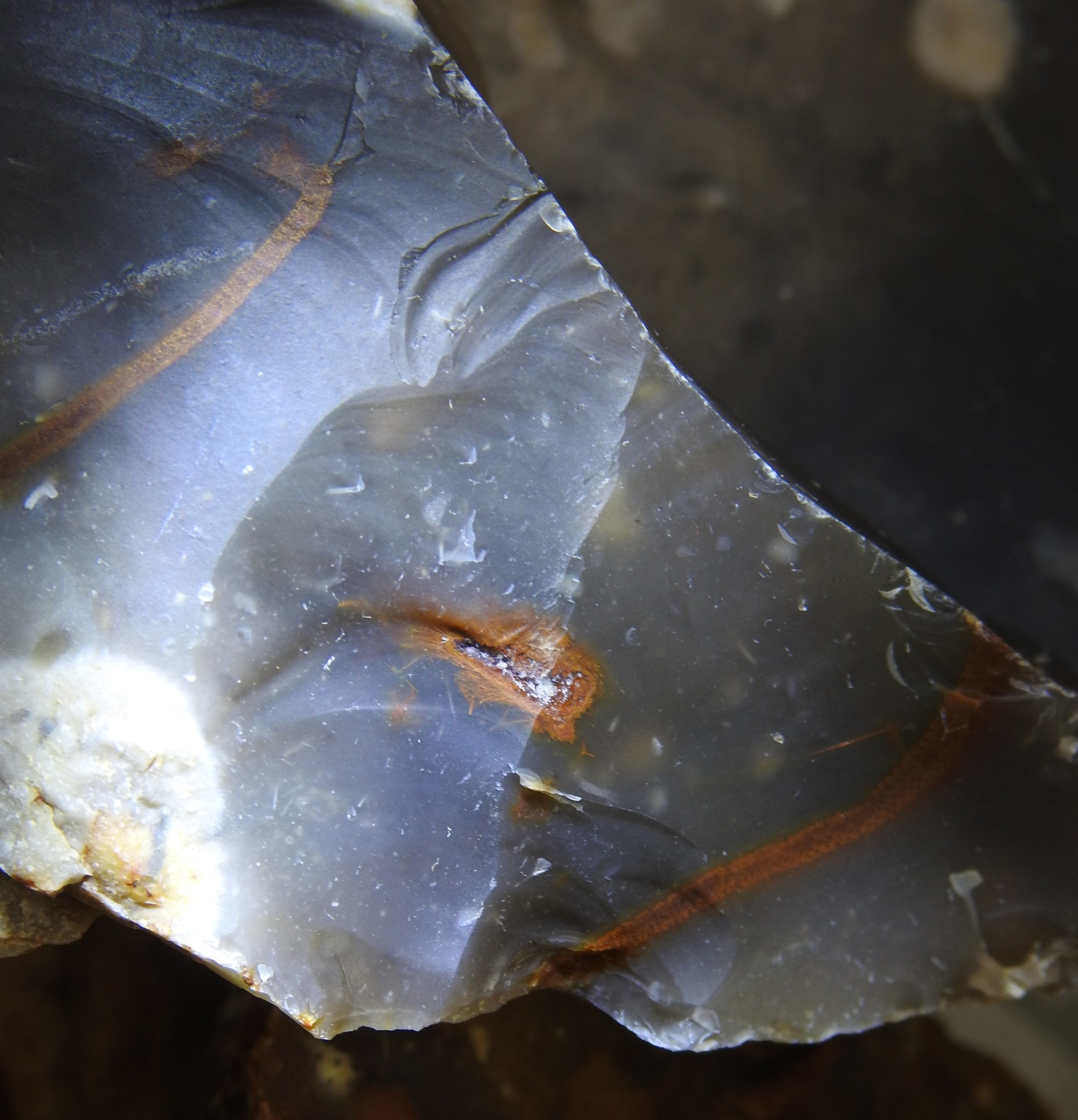

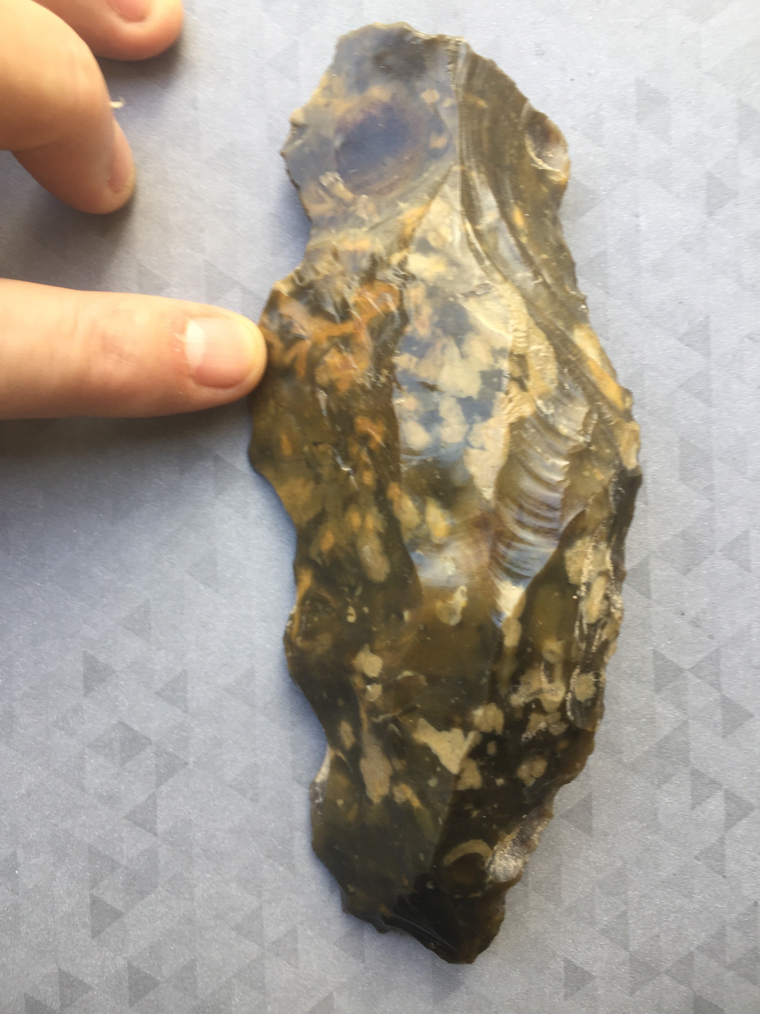

Le 28/01/2020 à 09:53, gaeldeploeg a dit :
En regardant un autre silex taché de rouge mais sans poil (1ère clé de détermination désormais pour les tâches rouges des silex: avec ou sans poils)
