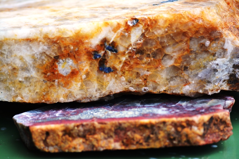

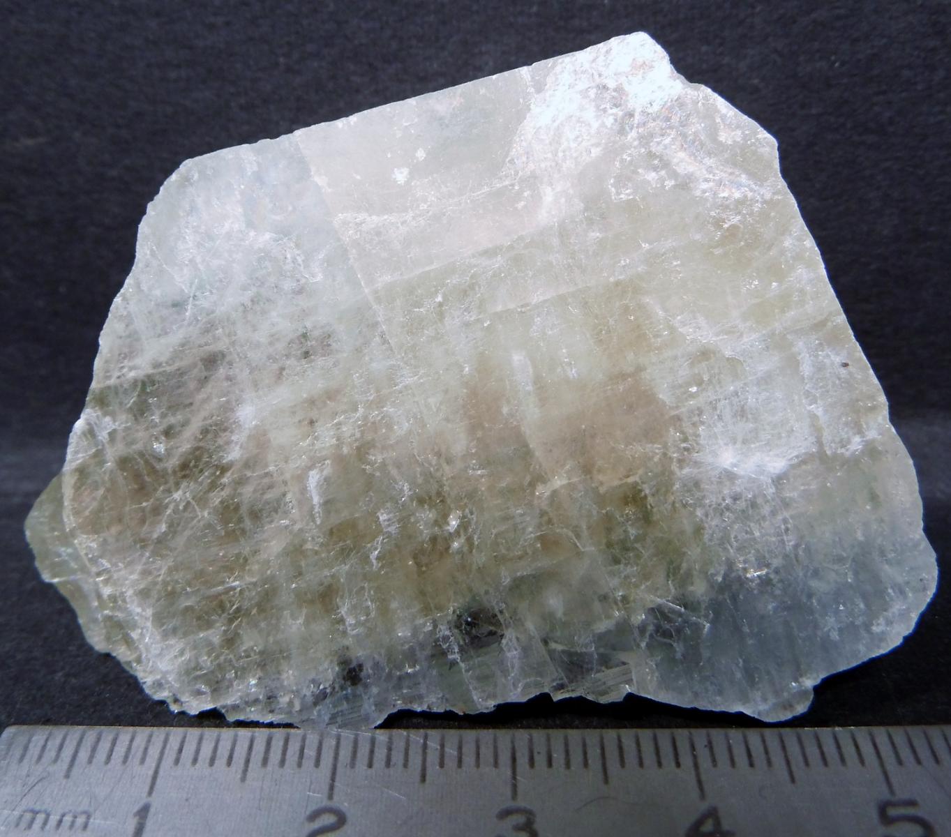

Non du tout, c'est de la blende dont je parle, j'ai un doute sur un truc bizarre sur une coupe de fluo ,je vais essayer de mettre une photo demain

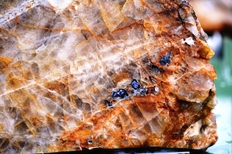

J'ai une couleur qui tranche bien de la fluo blanc jaunatre ,couleur identique a la blende que j'ai postée,mais sur une plaque en cours de polissage c'est pas gagné
Cristaux de 5 mm environ difficile de déterminer la forme cristalline
la blende que j'ai et dont je parlais plus haut est strictement identique à celle de ton message 406, elle fréquente dans les tas près de la balance
dans mes tranches, je ne me rappelle pas avoir vu de blende mais de la galene
L'autre moitié
Visuellement je suis perplexe
Il y a la couleur, il y a des petits "cubes " fantômes avec un noyau dedans ,il y a des remplissages entres cristaux dont la couleur est ressemblante il y a même un cube de galène bien seul au milieu du tout

Pfouhhh pas gagné ton truc, ça peut mais un peu trop cubique pour la blende, ça m'évoque un remplissage tardif avec des petites fluos ? cubiques baignant dans une pate. Mais bon .....

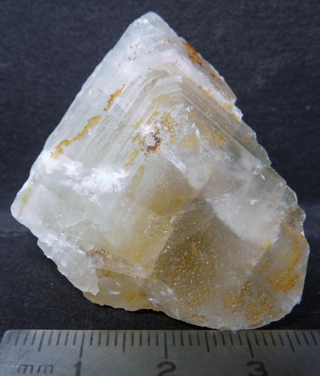

c'est pas de la fluorine ton truc ? , il y a les mêmes petits cubes millimétriques avec fantôme blanchatre dans le déblai du Toyot à Maine ! petits cubes translucides avec un cube blanchatre à l'intérieur le tout noyé dans une pâte transparente de fluorine.
c'est pas de la fluo ton truc ? , il y a les mêmes petits cubes millimétriques avec fantôme blanchatre dans le déblai du Toyot à Maine ! petits cubes translucides avec un cube blanchatre à l'intérieur le tout noyé dans une pâte transparente de fluorine.
Exact ,sauf que
Le lieu d'ou je l'ai sortie, près de la bascule
Loin du stockage situé près du puits et ou étaient déposés les minerais d'Argentolle, de Voltenne, de Nizerolles, et de Marigny

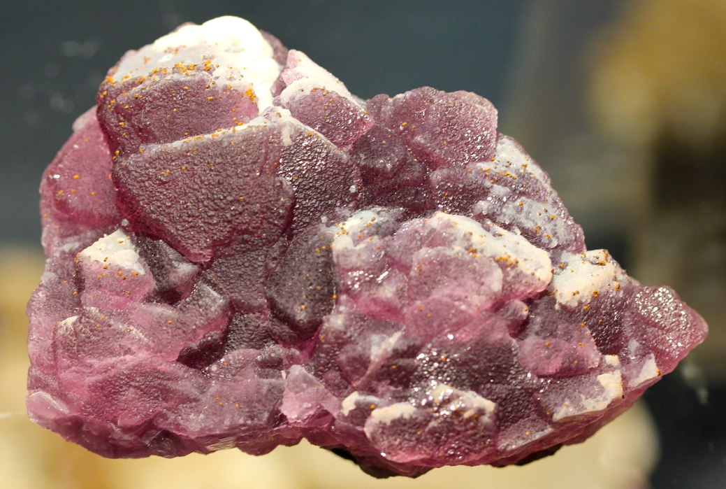

Une photo de fluorine du toyot de mes haldes sous les thuyas (récoltée au Toyot par mes soins il y a quelques années)
Vous verrez par vous même les ressemblances
D'ou ma perplexité
Et rien ne dit qu'il s'agit de blende !

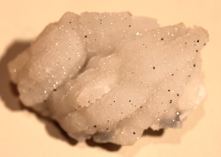

Le HS morvan plus récent ne cite pas non plus d'hémimorphite ?
La seule pyromorphite cristallisée qu'un collectionneur pensait avoir trouvée était de la "moussite"
après un enduit est possible puisque la galène est présente !
une photo d'hemimorphite serait la bien venue ! et l'historique aussi si c'est possible !
en collection personnelle ?

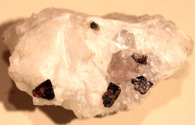

Quand a mon affaire sur la présence de blende dans la fluorine j'ai trouvé d'autres traces sur d'autres cailloux en forme d'amas
Je dis blende , pour ne pas dire un truc bizarre
Connaissant l'endroit ou j'ai ramassé ces blocs, pas très loin de la bascule , je ne peux que :question: fortement
Il est plus qu'improbable que ce soit de provenance de Marigny
La fluo avec galène de la photo est typique et l'endroit ou je l'ai ramassée est le dépôt des minerais divers, il y a eu Nizerolles,Argentolle Voltenne, Marigny,et semble t'il des cailloux provenant d'autres recherches CFMU dans le Beaujolais :gratte-tete: Pas évident tout ça
