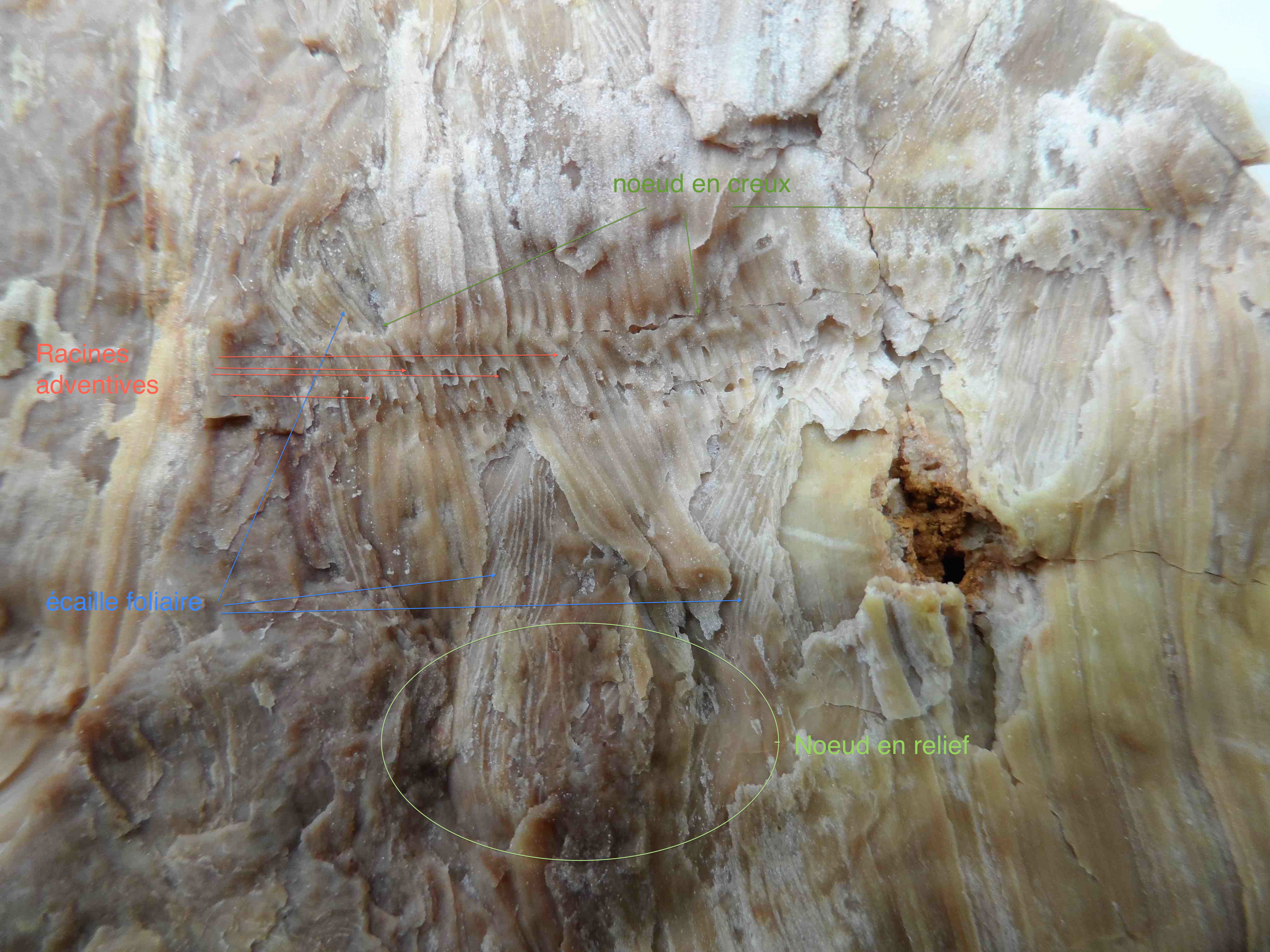

ChristopheB, les petits filaments blanc. Les petits Filaments Blanc:
_Radicelles?
_Mycéliums?
_Colonies de bactéries filamenteuse?
_Autres?
C'est beau!
Pour la roche=>Sans titre.jpg Nada carbonates!

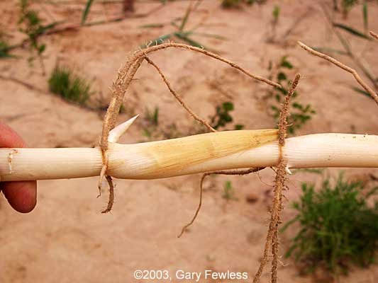

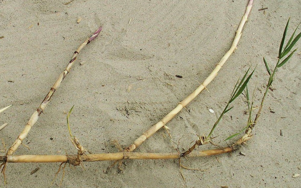

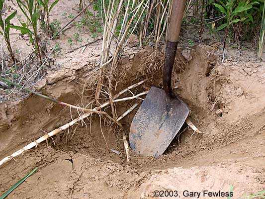

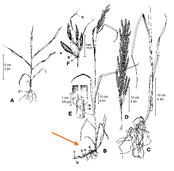

Sans titre.jpgjohnson_grassbw.gifDSCN1769R2.jpg.3f1b5fae90a4448967e276ae6e499a70.jpgmed_207_02.jpghttps://en.wikipedia.org/wiki/Phragmites
:yes3:
On serait dans l'Ypresien, because Pooideae probable.
Les petits Filaments Blanc, c'est des fibres végétale (Flûte!). Mais il y a déjà une petite description bien sympa:
-Rhizomes à noeuds et entre-noeuds palliés d'écailles foliaires et de racines adventives.
Si c'est yprésien ça nous rapproche du site de Paars, dont j'ignore l'âge du fait des remaniements dans les alluvions quaternaires.
car les empreintes sont similaires.

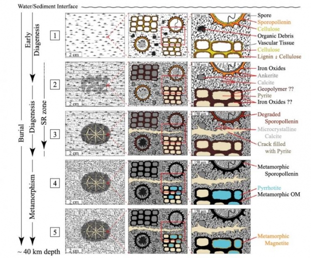

seule diagénèse lié à l'enfouissement : perte d'eau et compression des minéraux argileux, et encore cela reste à prouver que l'on ait plus qu'une 10aine de bars de charges (= 5m de sediments au dessus +/-). La charge lithostatique étant insuffisante, le gradient géothermique est négligeable, ce qui rend ce schéma hors sujet pour les cas 2-3-4-5, même si intéressant. Il s'agit plutôt du cas "1" de diagenèse précoce : précipitations associées aux nappes phréatiques et lessivage sous les sols.
