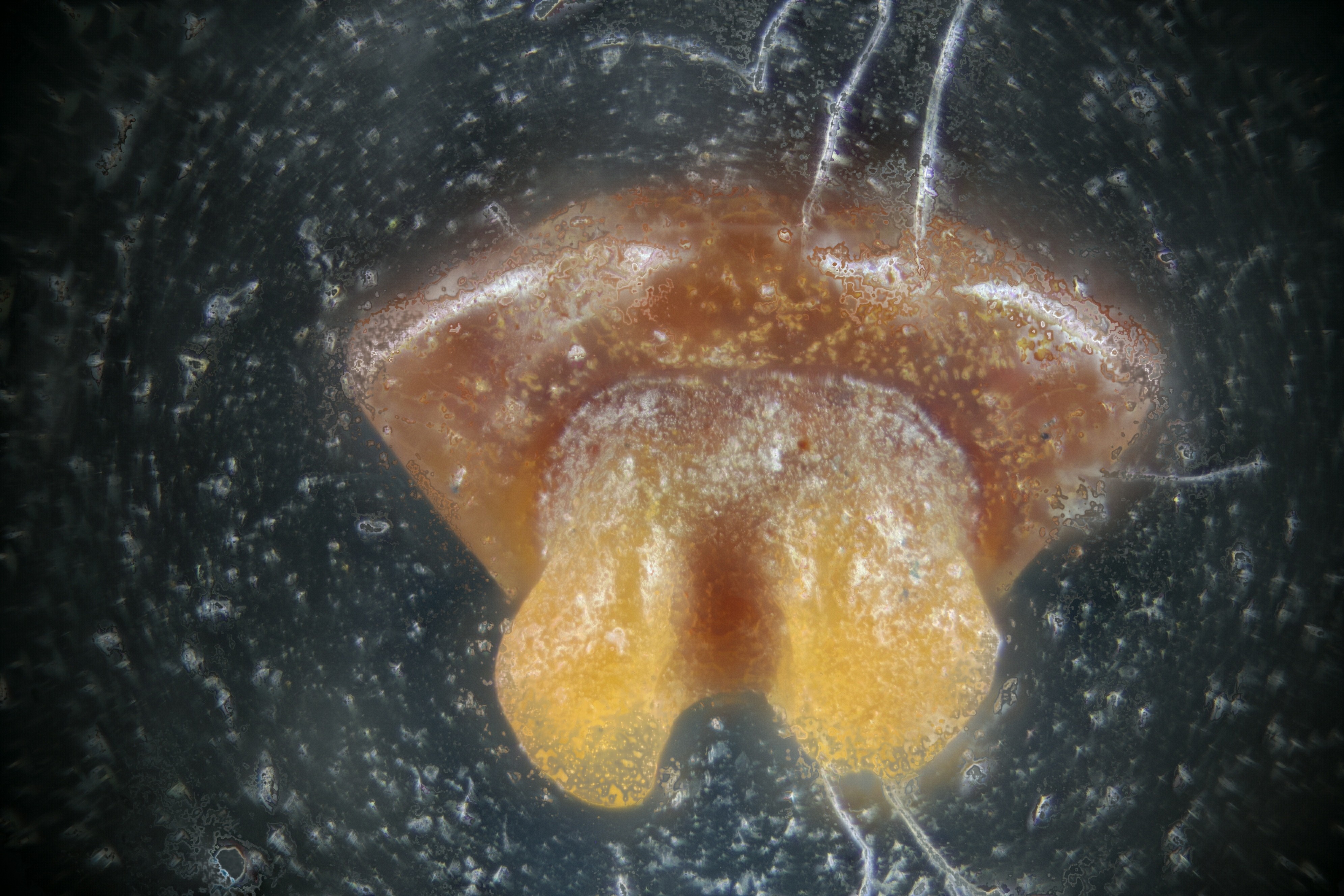

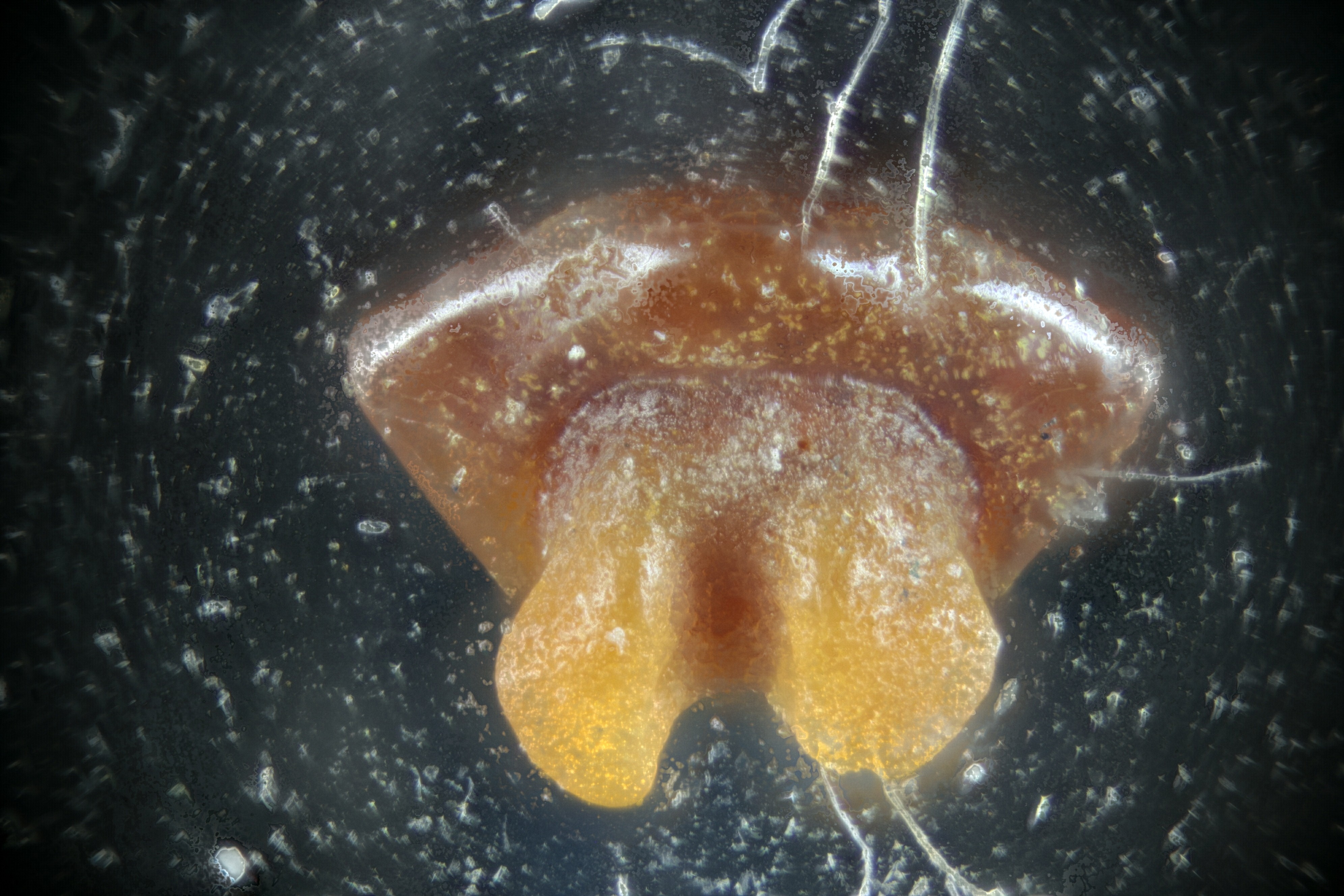

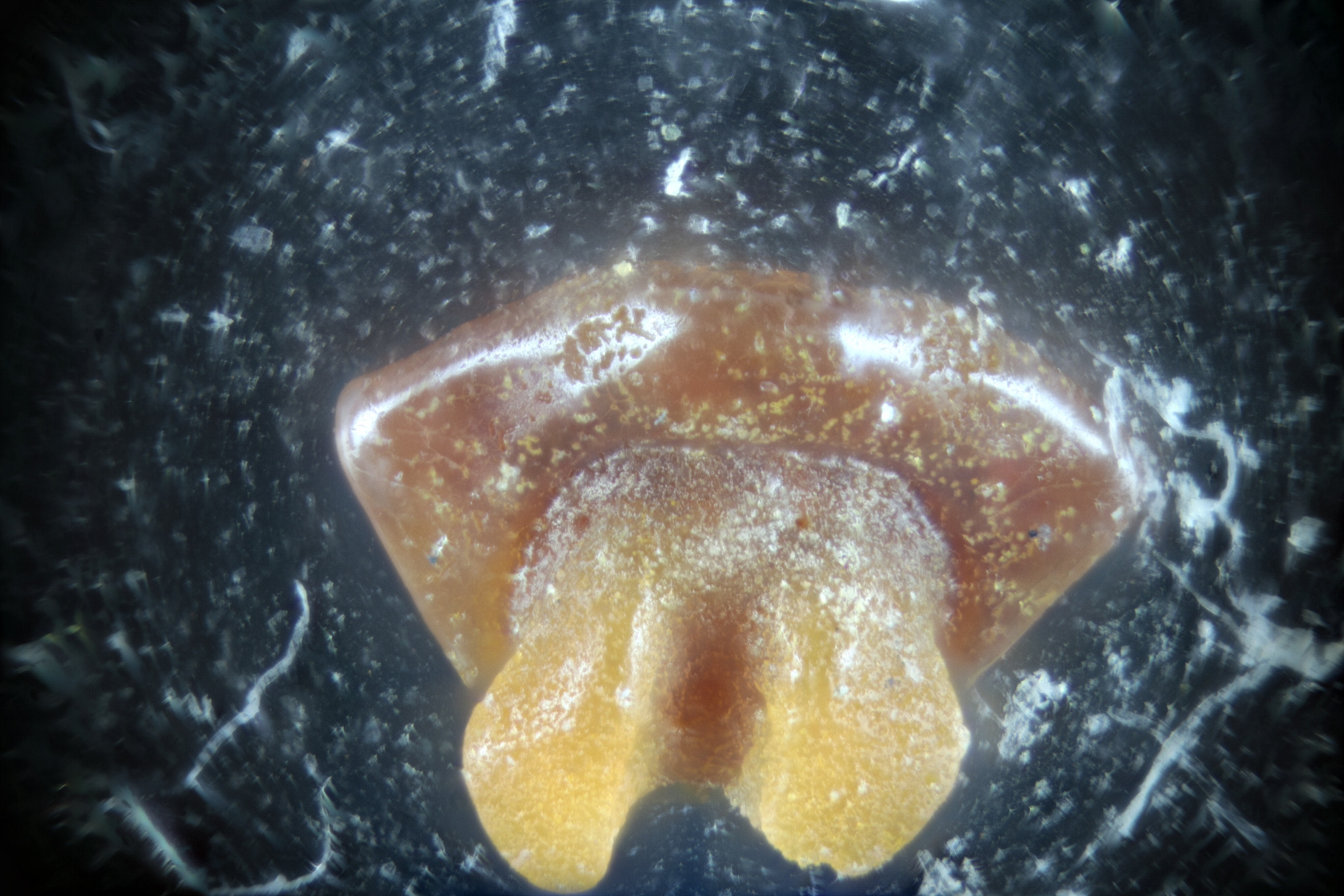

Nouvel essais 480 photos - 3um - ISO 100 - temps de pause d'une secondes, serrage de vis et mise en place d'un nouveau support pour l'objet (dent de raie Dasyatis sp de 1 mm du Cuisien)
Compilation avec Helicon Focus changement de paramètre du lissage et du rayon à 1 sur conseil de Geopas (que je remercie)
Bonsoir,
Je trouve ça mieux mais il y a deux choses que je ne comprends pas.
A quoi sont dus ces artefacts bizarres. Je n'en ai jamais vu avec la méthode C. Tu pourrais m'envoyer un cliché brut (avant stack) ? (ou 2 ou trois successifs)
Et puis les traces "circulaires" autour de la dent (c'est peut-être les déformations du support de collage, auquel cas ça n'a aucune importance).
Avec les photos mises à dispo, le stack sous Helicon est normal chez moi.
Par contre, je viens de voir un problème. Dans les photos chargées sur ton site, la plupart sont à 100 ISO, mais il y en a au moins une qui est à 160. Comme tu es en manuel, je ne comprends pas comment cela est possible (s'il y en a d'autres dans la pile complète, cela peut expliquer les artefacts).
Autre chose, est-ce que tu prends toutes les photos en une passe, ou alors est-ce que tu recales quelque chose en cours de route ?

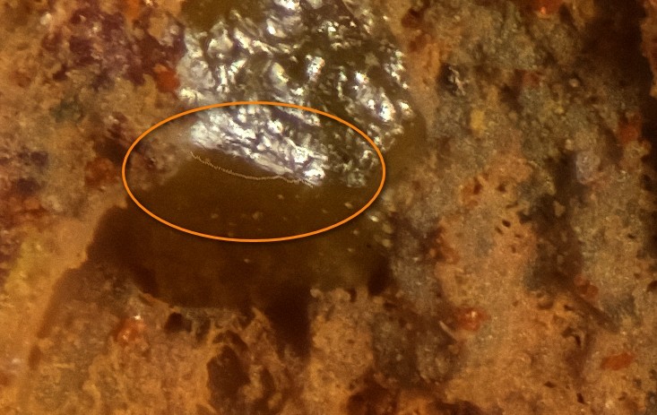

Si tu ne recales rien pendant la prise de vue, il y a un problème mécanique (ça ce voit en suivant un pixel chaud dans le stack final : on le voit avancer puis reculer, alors que sa trajectoire devrait être à peu près rectiligne).

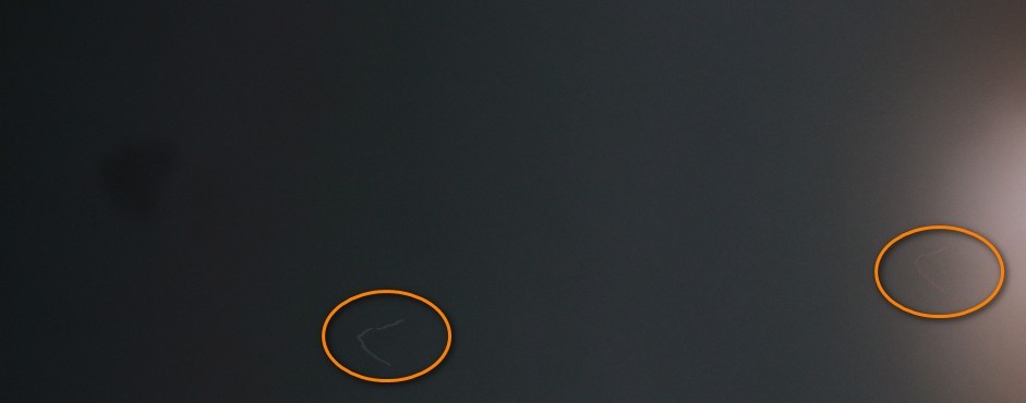

Qu'est ce que tu appelle un pixel chaud ?
Un pixel chaud (ou mort), c'est un photosite du capteur qui ne répond pas comme les autres
Quel que soit l'éclairage qu'il reçoit il renvoie toujours la même valeur.
C'est un défaut de fabrication et il y en a sur pratiquement tous les capteurs.
En photographie normale, c'est presque invisible mais le logiciel de stacking le repère facilement et le considère comme un détail réel.
Comme le grandissement varie au cours de la prise de vue (et comme le logiciel remet à l'échelle les clichés successifs), ça se traduit au final par une ligne plus ou moins droite de points clairs parfaitement visible.
Certains appareils ont une fonction pour les supprimer à la prise de vue (le mien entre autres, mais ça de marche pas, ou alors il y a une astuce !).
J'en ai encadré 2 sur le stack de la dent.
Crop du stack (partie gauche de la photo)
Voici un exemple sur le capteur de mon appareil. C'est à peu près droit (mais peut faire mieux).

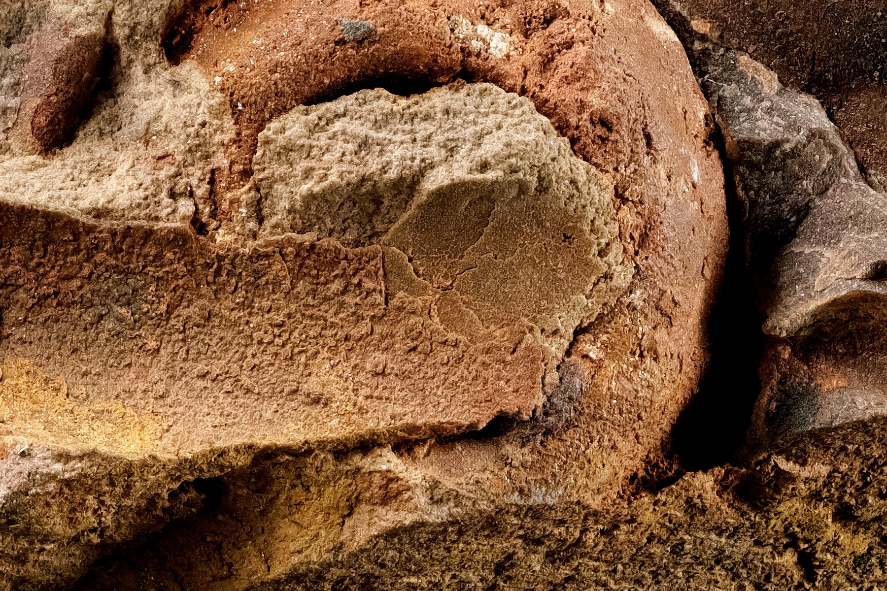

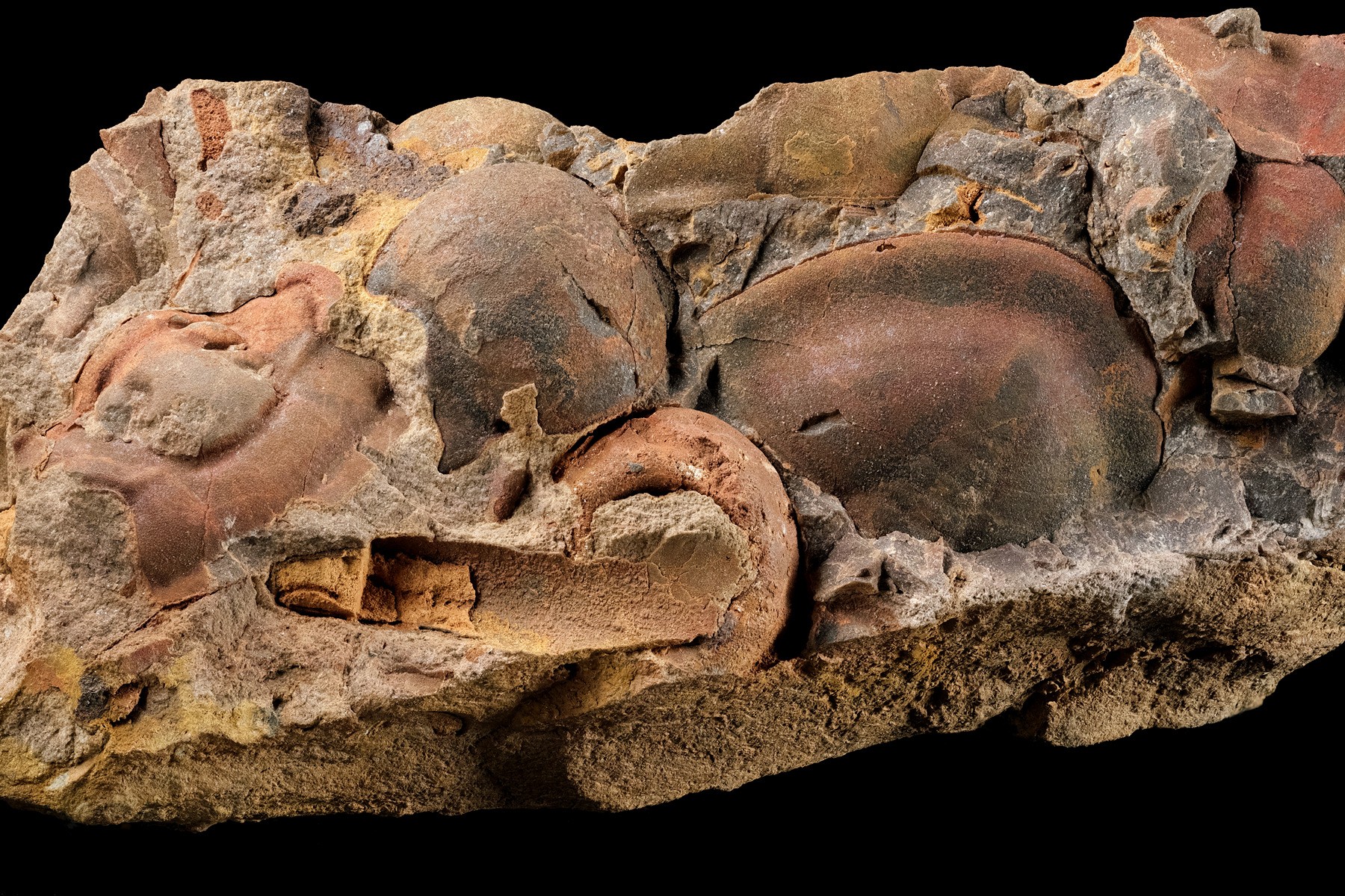

On revient dans des champs normaux pour montrer ce que donne un objectif macro moderne (c'est un apochromatique).
Il s'agit de  fragments de trilobites et autres bestioles de l'Ordovicien conservés dans un nodule.
Largeur de la photo 47 mm.
Un peu de contraste, un peu de netteté et détourage pour supprimer le fond peu esthétique.
D'abord la photo entière :
Et un crop 100%

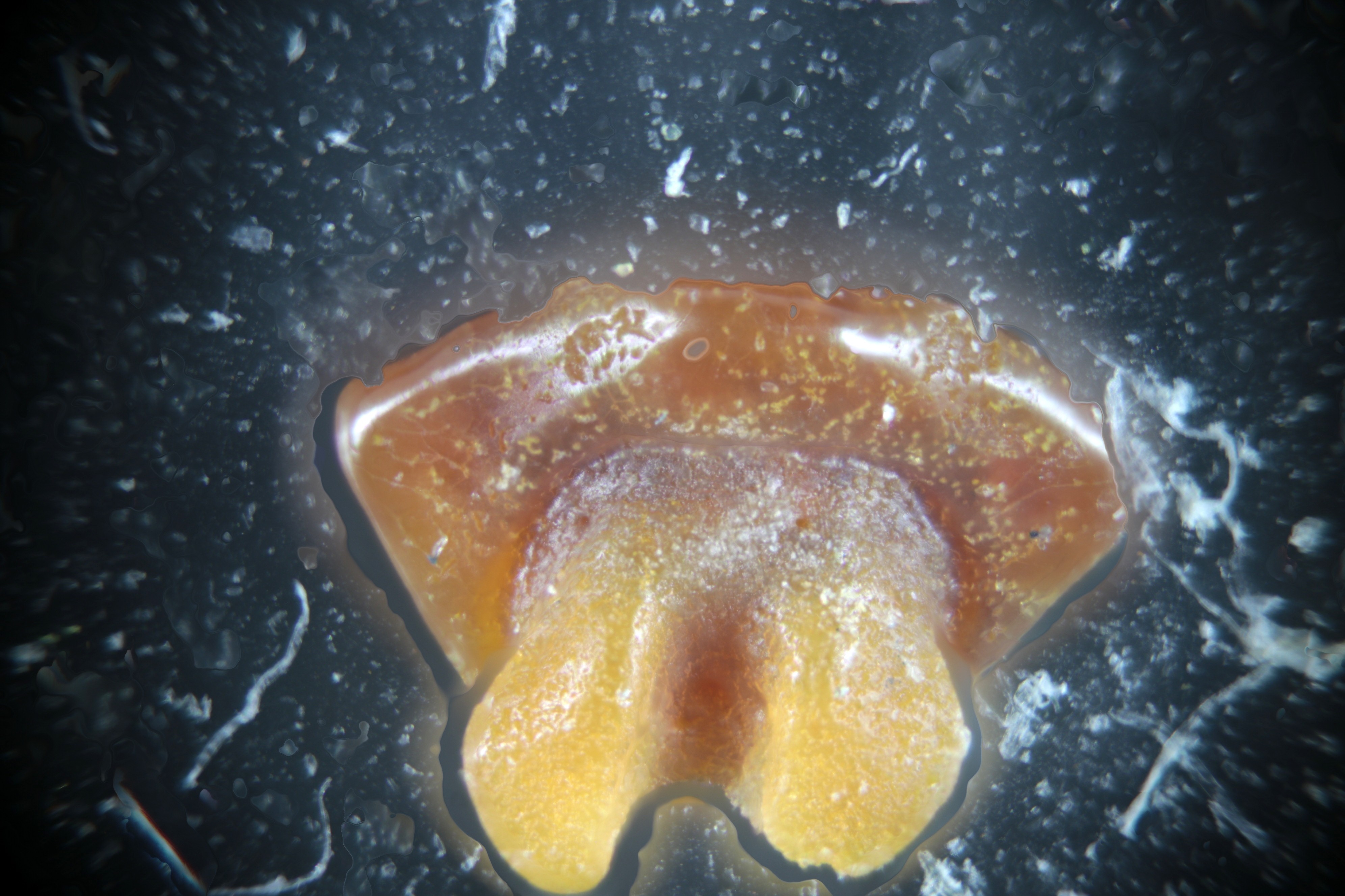

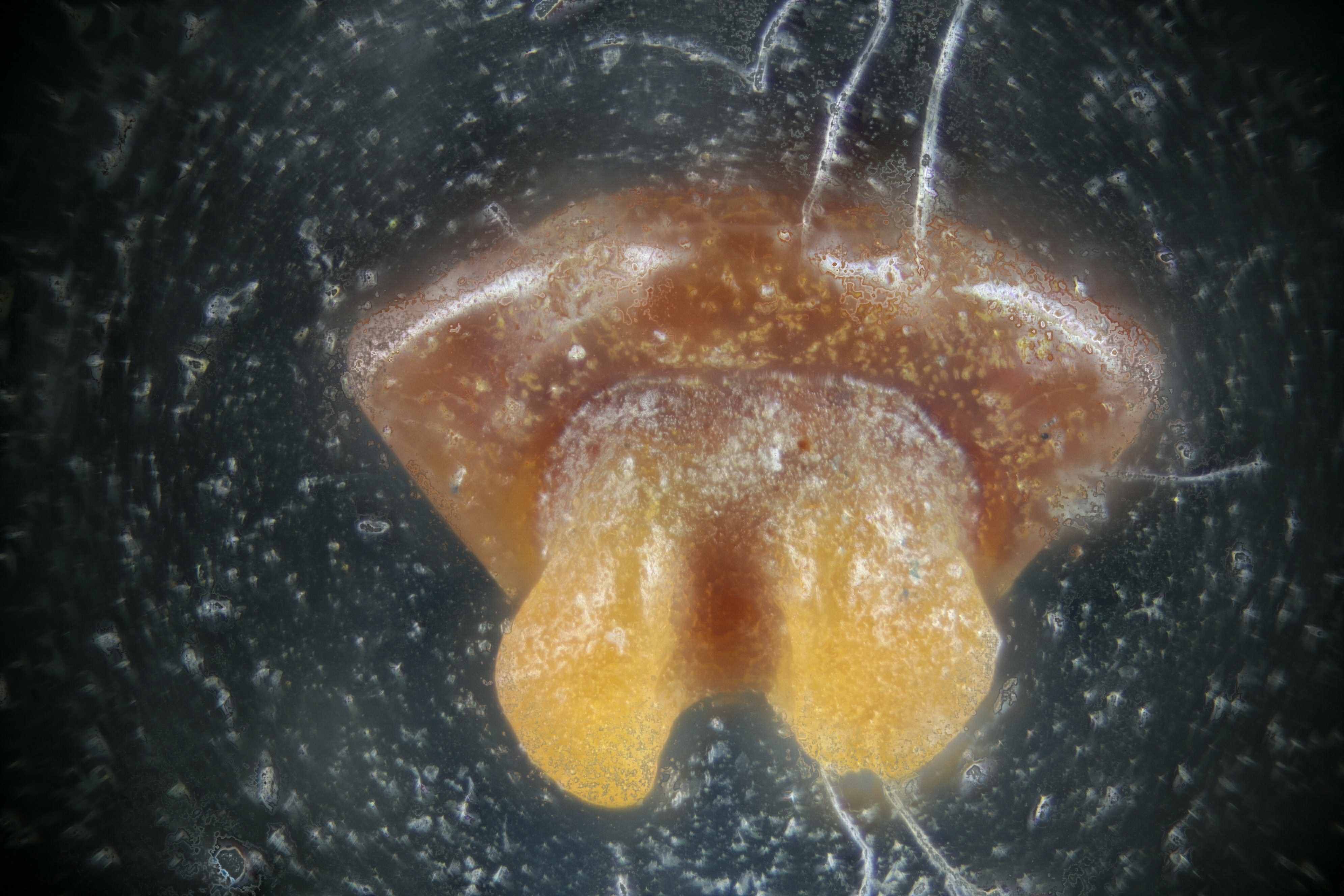

Je viens de finir une série de tests, à la fois de prises de vues, à 3 um ISO 100, assez peu d'évolution par rapport à mes dernières photos.
Puis test à 2 um - ISO 100 - 999 photos
Toujours une dent de raie du Cuisien (Dasyatis sp) de 1 mm
Plusieurs tests après la méthode de compilation B avec un Rayon à 50 et un Lissage à 8 me donne pour le moment partiellement satisfaction.
A vous de juger
ou méthode B, Rayon 26 et Lissage 1 ?
Tu pourrais essayer la méthode C pour voir ? (ça marche bien pour les piles profondes et les forts grandissements). Normalement moins de zones "plates", mais cela accentue les reflets.
Par contre, je pense qu'il y a un truc qui ne va pas avec le montage optique, mais je suis incapable de dire quoi.
Merci pour ta réponse, j'ai essayé toutes les méthodes avec différents paramètres, la C (pour laquelle il n'y a pas de rayon ni de lissage)
Elle ne semble pas donner pas de meilleurs résultats, voir photos ci-dessous :
Ta réponse va dans le sens de ce que je craignais,
Un problème d'optique (?)
Mais où à ce point je ne sais pas quoi faire pour corriger ce problème si ce n'est jouer avec la longueur des tubes.
Je suis au taquet concernant le montage le plus court,  problème d'adaptateurs, bagues ou autres ?
Impossible de descendre le montage à 125 mm comme préconisé, je suis à 127 mm
Seul un montage avec du scotch pourra m'aider à raccourcir encore cette distance et est ce que cela changera réellement la donne ?

Juste sur  les avant dernières , c'est étrange cet espèce de "vide " autour du spécimen ... c'est dû au choix dans ton logiciel ?
Persévère, tu tiens le bon bout :)
Merci à vous deux, je persévère je fais de nouveaux tests, pour comprendre, d'ou provient ce flou en arrière plan
La dent est "collée" sur une pastille adhésive transparente, est ce l'origine du problème ? ou encore un bougé quelques part ?
