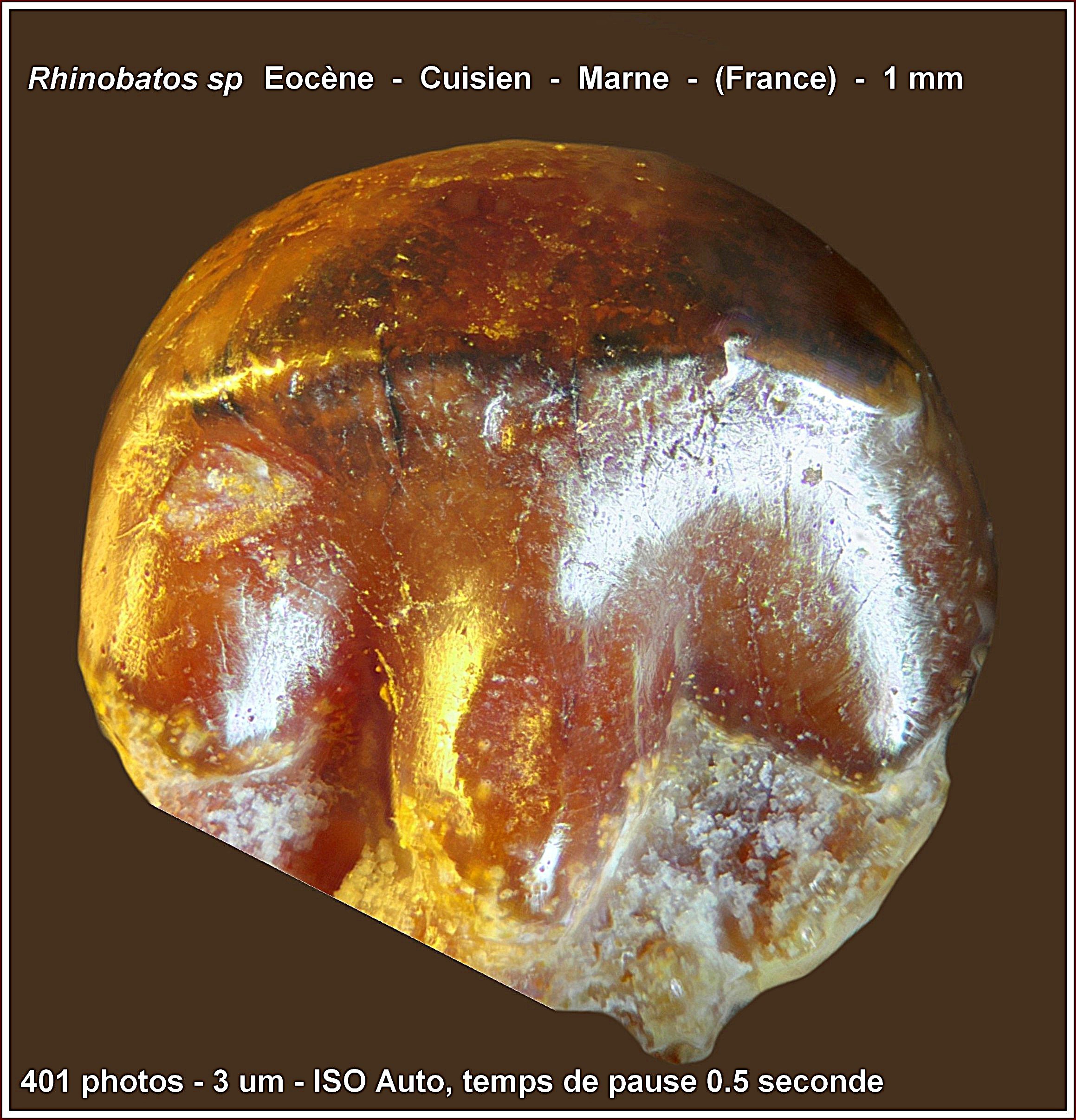

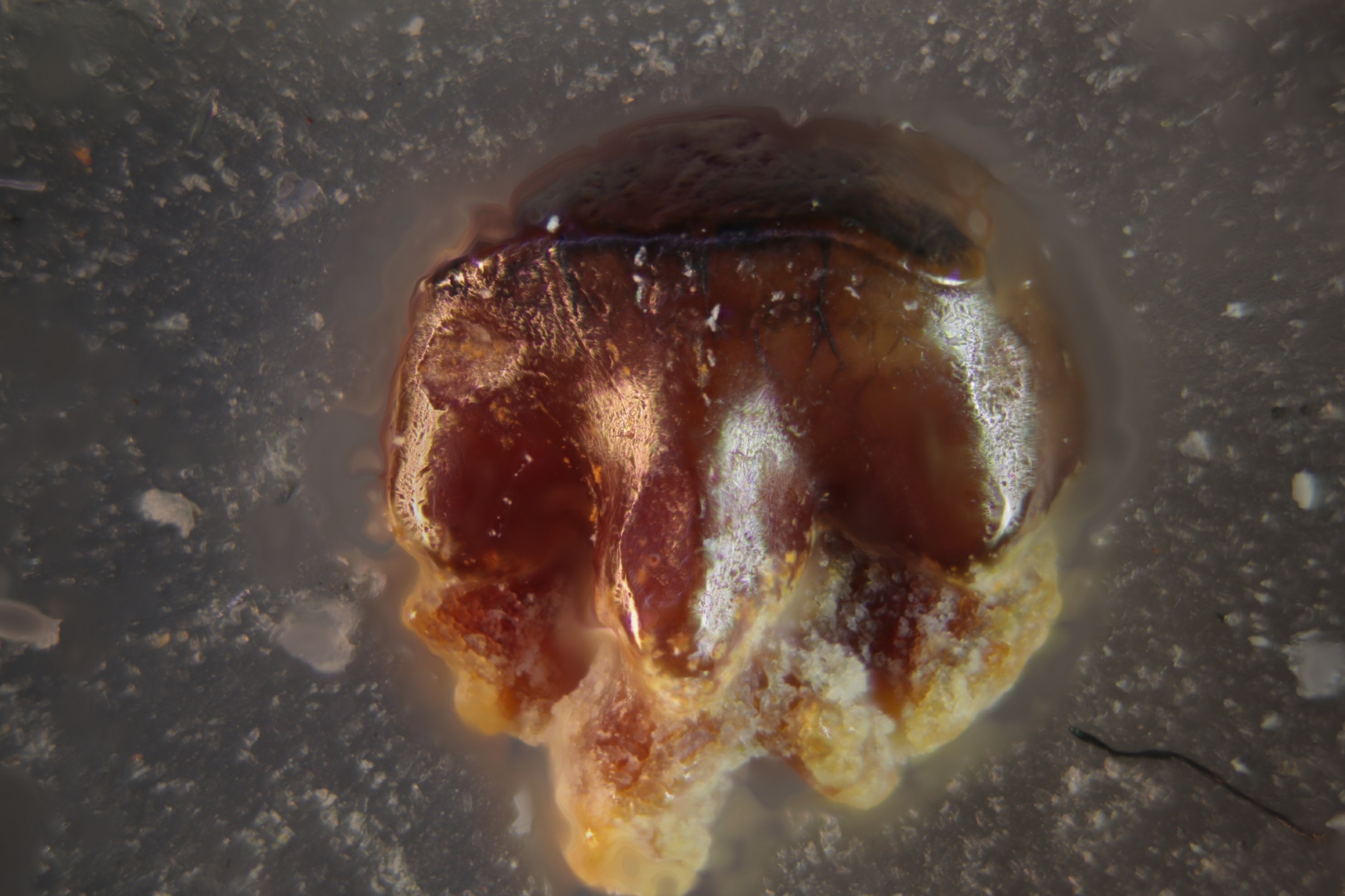

Nouveau test

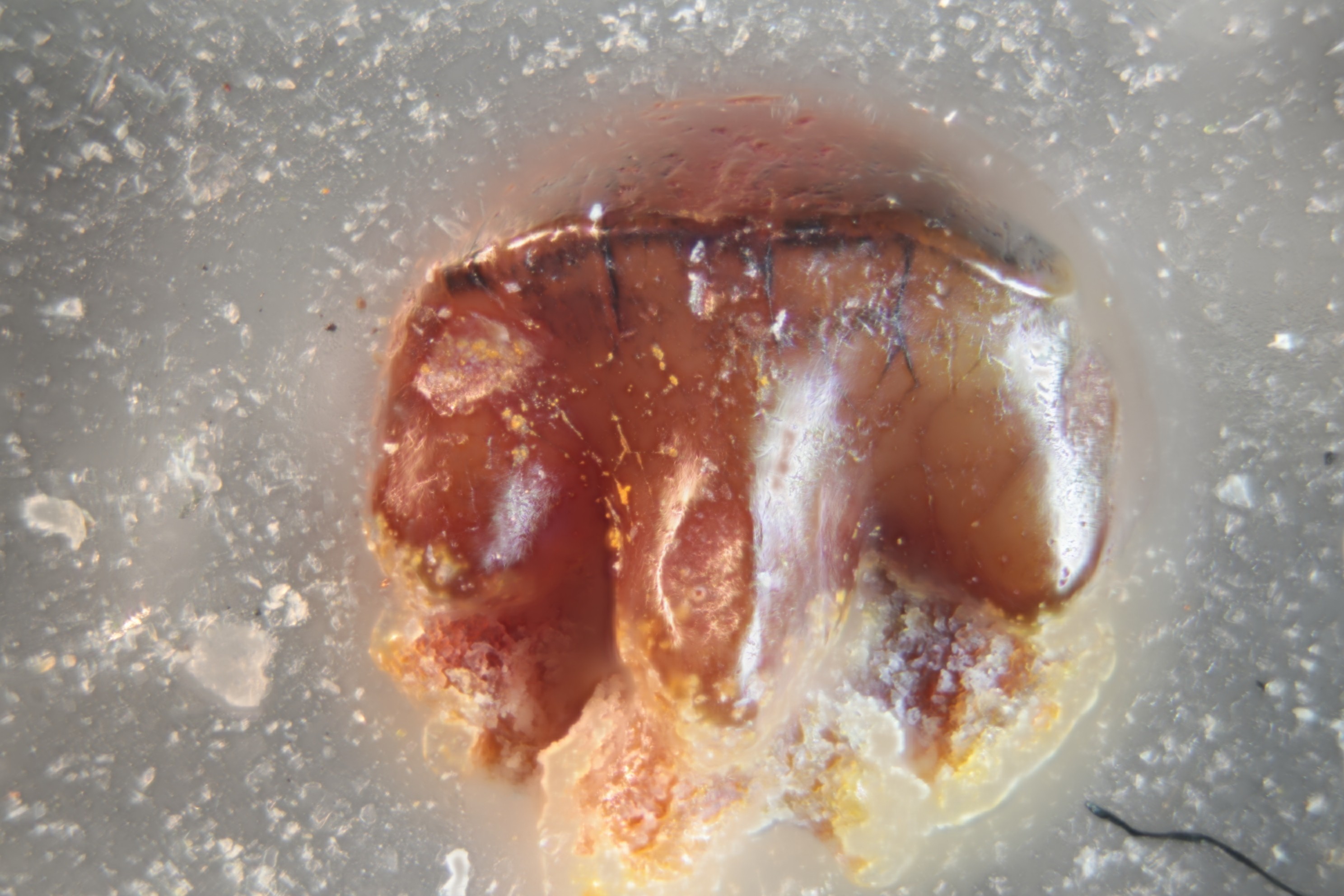

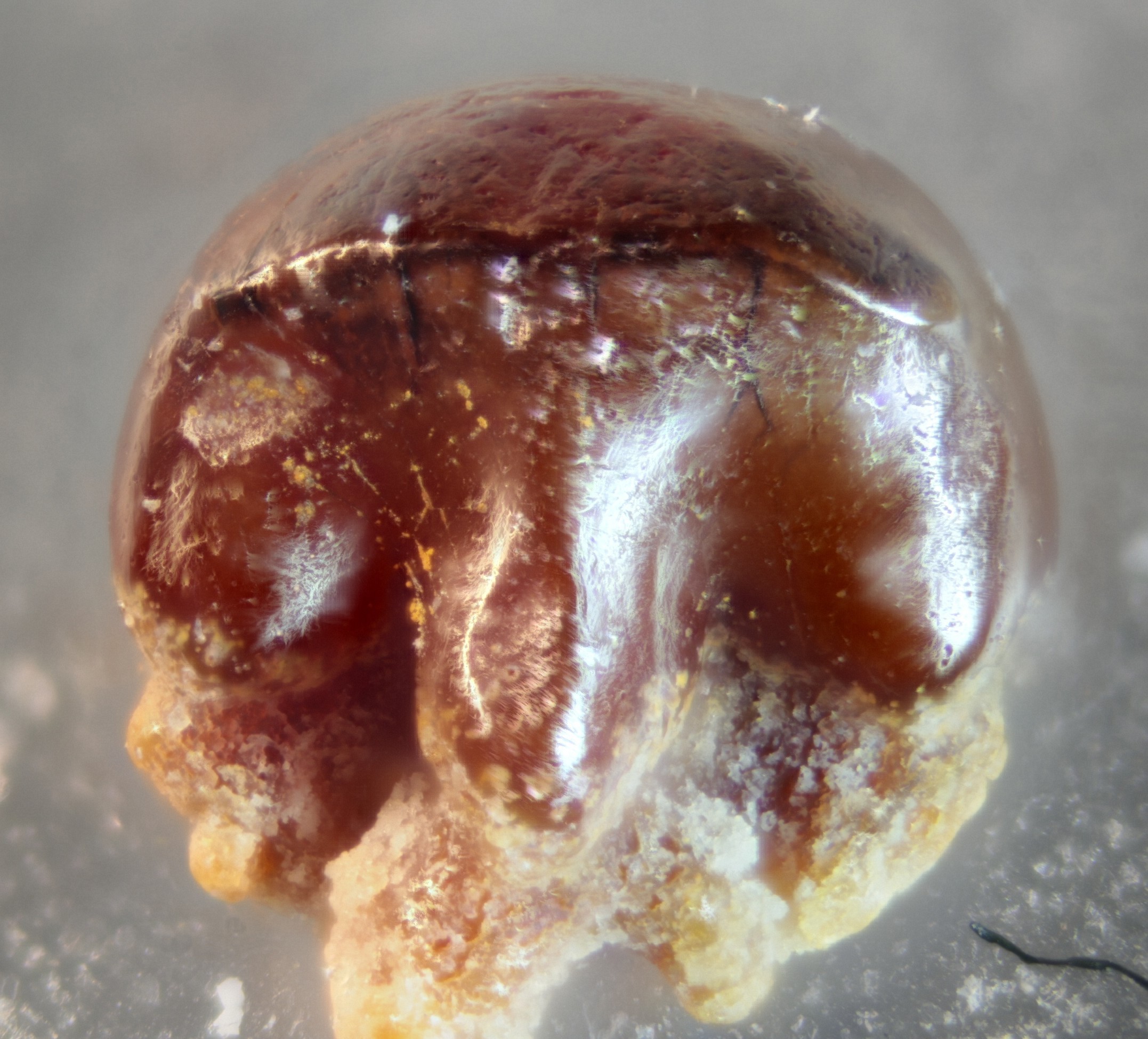

Inversion de la DCR 250, puis prise de 334 photos d'un pas de 6 um,
Le résultat à été compilé avec Helicon Focus suivant les trois méthodes A, B et C
Puis le résultat à été recompilé avec plusieurs méthodes et ajout de photos déjà compilé
Rhinobatos sp du Cuisien fluviatile de France  -  1 mm

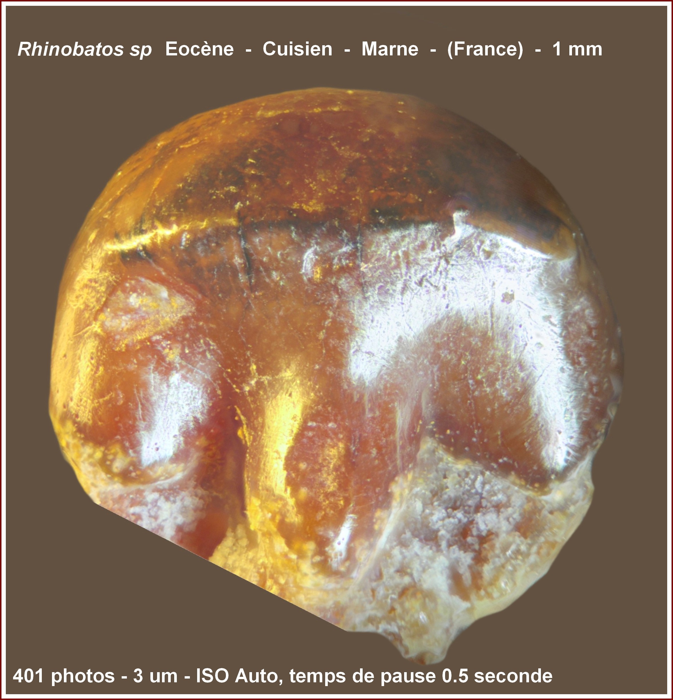

Dernier test 601 photos en 3 um, compilé en méthode A et B, puis recompilé avec les photos initiales, mais cela me semble pas encore parfait
Toujours 5 secondes de pause entre chaque clichés
Si vous avez une piste d'amélioration
J'ai refait deux tests aucuns n'est réellement concluant
600 photos en 3 um - ISO auto, temps de pause 0.5 Secondes
Longueur du tube avec la DCR 250 et l'objectif Nikon 125 mm jusqu'au capteur (comme préconisé)
J'ai modifié l'installation afin d'enlever le maximum de bouger
Je n'y comprends rien à ce niveau
Faut il revoir la longueur du tube, modifier l'installation ou changer d'objectif bino ?
Le spécimen est collé sur une pastille double face en silicone, est ce le problème viendrait de cela, et si oui pourquoi n'affecte t'il pas le premier plan autant que l'arrière plan ?

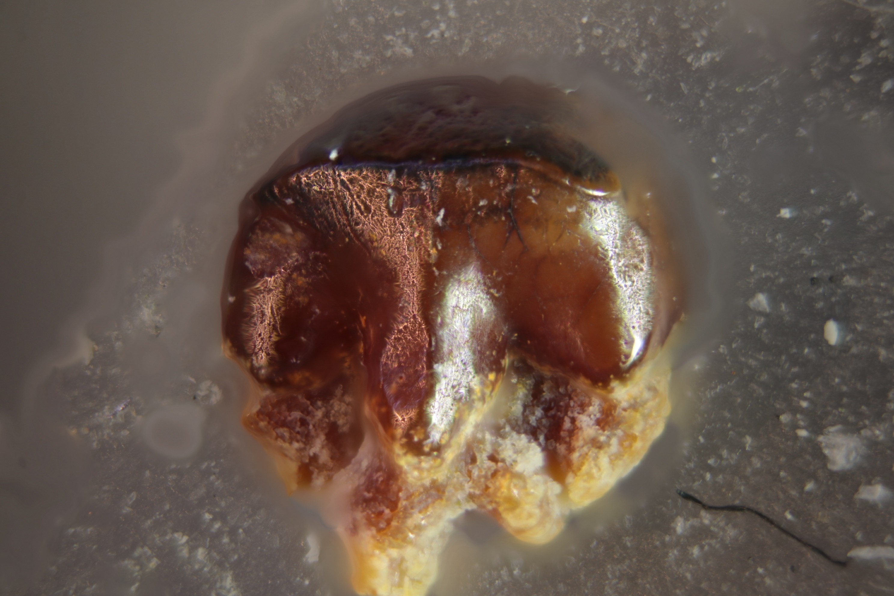

  • 4 semaines après...

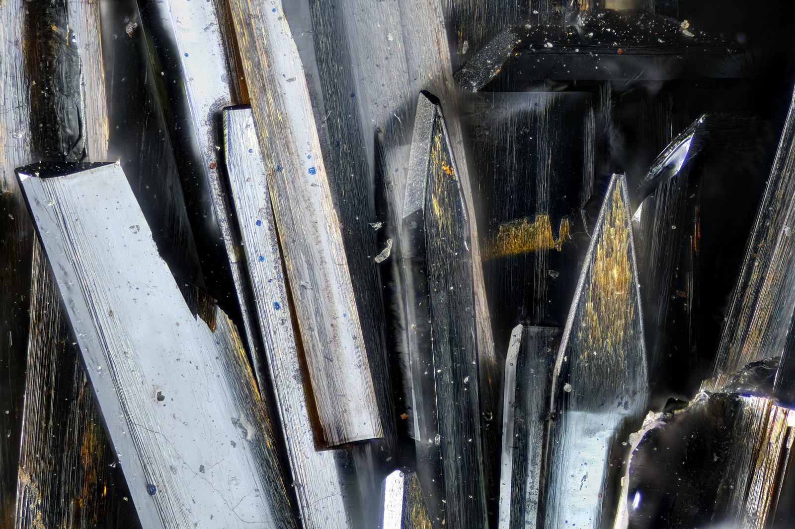

Je n'avais pas vu cette dernière image.
Je ne sais pas si c'est une bonne idée, mais je me suis permis de la booster un peu (niveaux + netteté).
Je pense que tu peux la refaire en essayant de supprimer  les reflets (je sais, ce n'est pas simple !).
Par curiosité, quel est la référence exacte de l'objectif utilisé ?
Merci
Pour le moment j'attends l'Iris (un nouveau modelé plus fin permettant d'avoir la longueur exacte dans mon montage)
Référence de l'objectif bino
Nikkon 20 X / 0.40 (CF Plan) infini EPI ELWD
