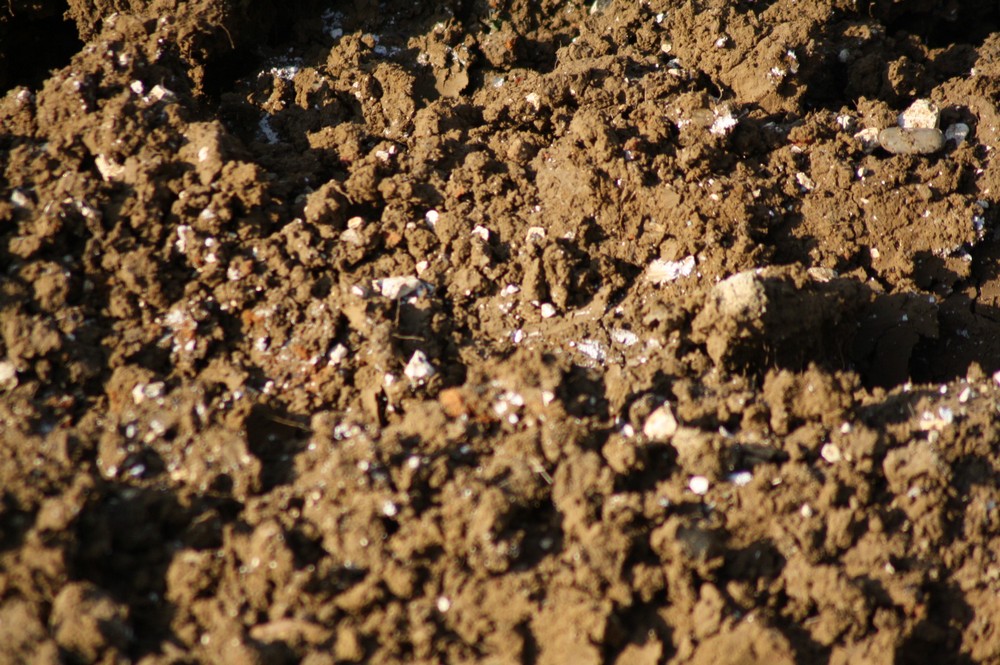

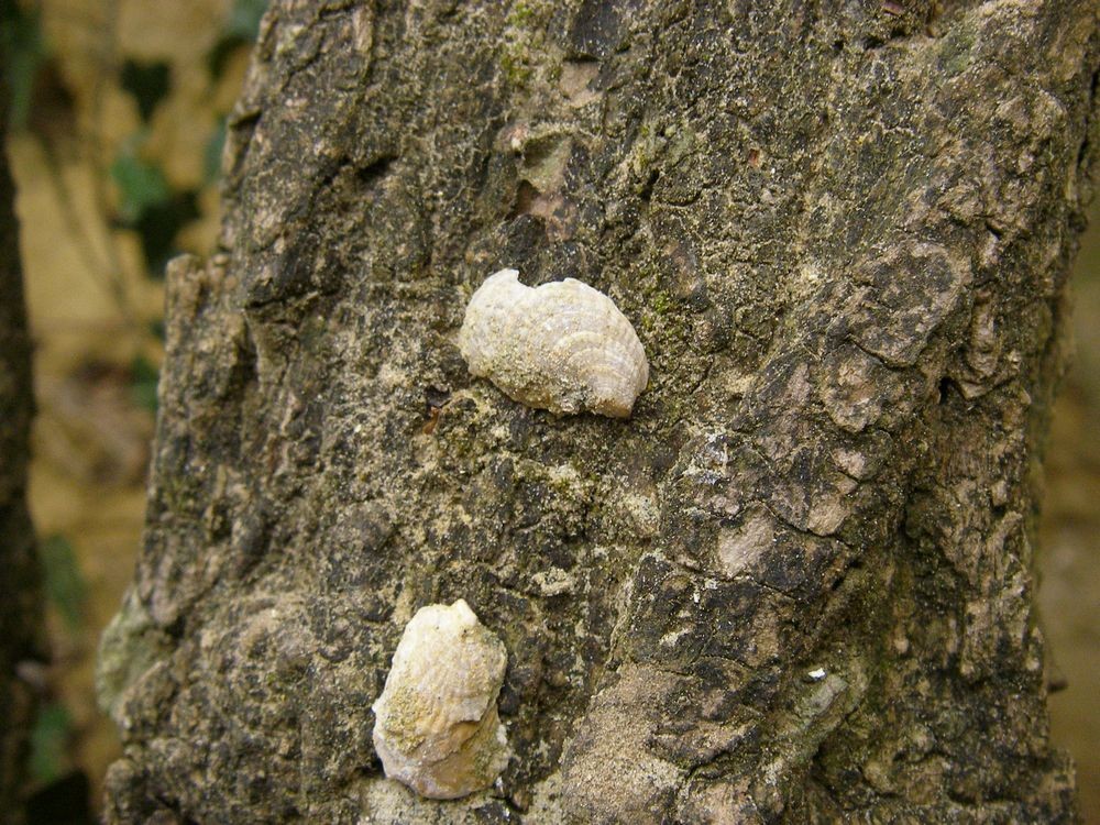

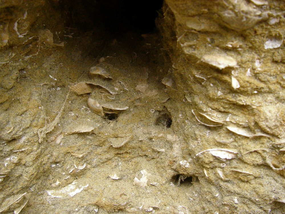

Tiens, puisque vous en êtes au Sparnacien, j'aimerais savoir comment vous intégrer les niveaux de lumachelles à Huîtres (ou Huîtres et Cyrènes) dans tout ça. Car si vous avez une carte de répartition des argiles à huître sparnaciennes, ça m'intéresse (je bosse en ce moment sur des céramiques à dégraissant coquiller et pour moi cela provient de ces niveaux, donc je me pose une question sur leur répartition, car entre les côtes de la Manche et les environs de Soissons, j'ai surtout des trous liés à mon manque de connaissance du sujet).

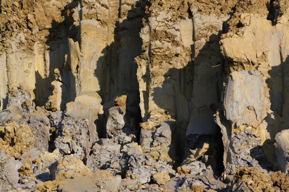

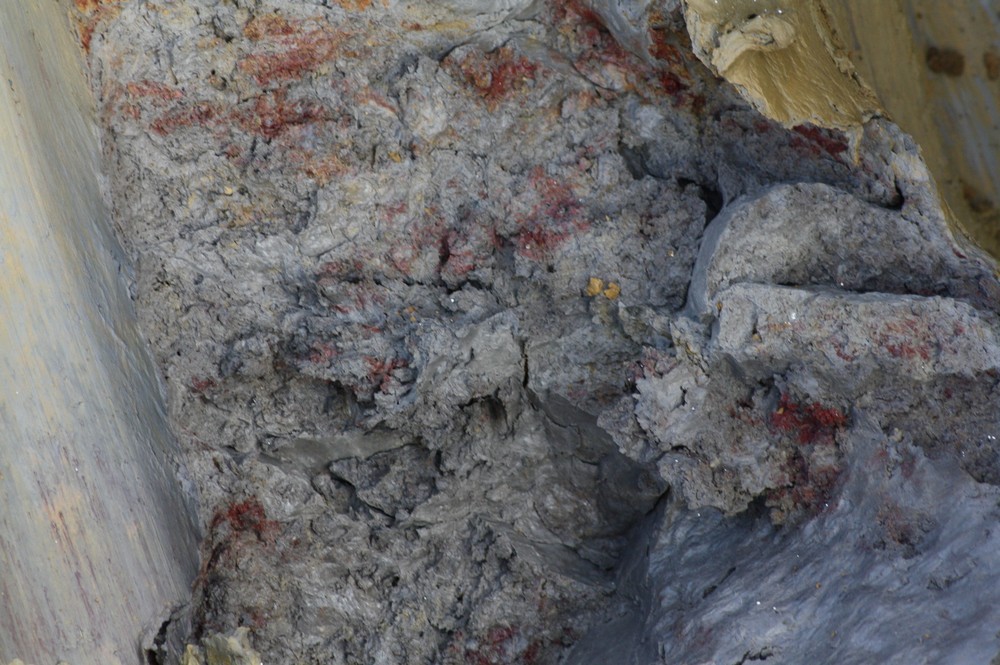

les argiles du Sparnacien sont reconnues pour leurs qualité, kaolinique, donc très plastique, onctuosité et viscosité sans trop d’humidité!

vus a bourg et comum, 02 en faite je pense qu'elle se trouve dans toute la vallée de l'aisne puis sur soissons même lors de travaux
par contre vus aussi dans le dept 27 ...ai pris même une gangue de représentation que j'ai gardé en souvenir (horizon plus sableux) mais les argiles inf était exploité site qui n'est plus exploité le must en r'quin sparnacien pas égalé en france a ma connaissance
vus aussi près de chateau thierry vallée de la marne ah ton secteur ...
vus aussi a Pourcy même sous les sables Ypresien bien connus
