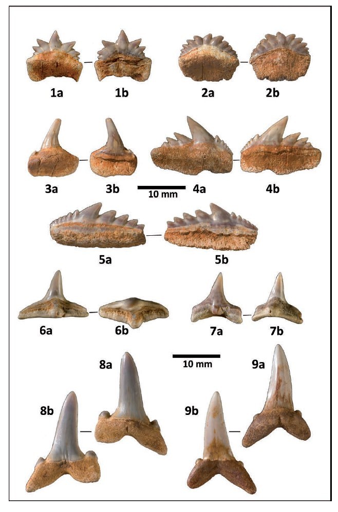

  3. Voici quelques planches de vertébrés, dents et vertèbres essentiellement, du Rupélien (Stampien) du nord Essonne. Planche A : Chondrichtyens (requins) Figs 1-5 : Notorynchus primigenius (Agassiz, 1843) ; 1-2) dents symphysaires de la mâchoire inférieure, 3) dent parasymphysaire de la mâchoire supérieure ; 4-5) (mâchoire supérieure) : 4) dent postéro-latérale, 5) dent postérieure. Figs 6-7 : Squatina angeloides Van Beneden, 1873 ; 6) dent latérale, 7) dent antérieure. Figs 8-9 : Striatolamia macrota (Agassiz, 1838), dents latérales. Collection privée. Matériel provenant de la butte Chaumont à Champlan (1), niveau 10. Orientation des vues : a) face labiale (externe), b) face linguale (interne), sauf 6b, vue en face occlusale. Planche B : Chondrichtyens (requins) Figs 1-14 : Carcharias acutissima (Agassiz, 1843) ; 1-7 (mâchoire supérieure), 1-2) dents parasymphysaires, 3) dent antéro-latérale, 4-6) dents latérales, 7) dent postéro-latérale ; 8-14 (mâchoire inférieure), 8-9) dents antérieures, 10) dent antéro-latérale, 11-13) dents latérales, 14) dent postéro-latérale. Figs 15-25 : Araloselachus cuspidatus (Agassiz, 1843) ; 15-20 (mâchoire supérieure), 15) dent parasymphysaires, 16) dent antérieure, 17-19) dents latérales, 20) dent postéro-latérale ; 21-25 (mâchoire inférieure), 21) dent parasymphysaires, 22-23) dents latérales, 24-25) dents postéro-latérales. Matériel provenant de la butte Chaumont à Champlan (1), niveau 10. Orientation des vues : a) face labiale, b) face linguale.

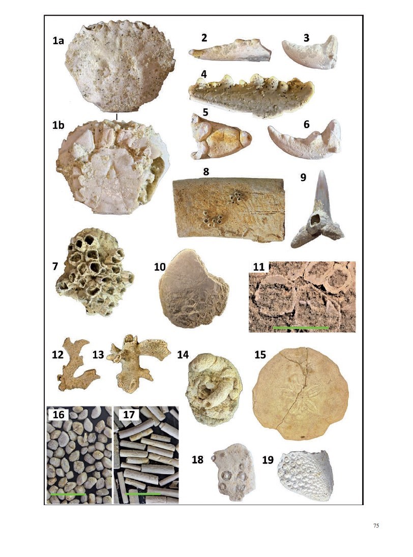

  5. Une journée consacrée à la géologie dans la vallée de la Chalouette proche d'Étampes est organisée. Tout un programme vous est proposé, il est organisé par la réserve naturelle des Sites Géologiques de l'Essonne. Le détail de cette journée est listé dans le flyer joint. Vous êtes les bienvenus pour participer à ce bel événement ! Journee patrimoine geologique 09102021 HD.pdf

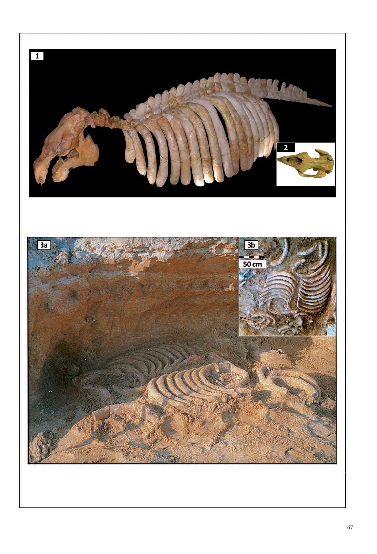

  14. Ca pourrait être une hypophyse de vertèbre de sirénien ? La photo n'est pas top et le reste fossile ne l'est pas non plus.
  15. Oui, deux espèces reconnues par M. Voss, Kaupitherium gruelli et Kaupitherium bronni . Mais la différenciation de ces espèces sympatriques reposent surtout sur des particularités de l'anatomie crânienne dont la forme du museau et l’absence ou la présence d’incisives alors c'est dire que la quasi totalité des restes osseux isolés de ces siréniens seront mis en sp.
