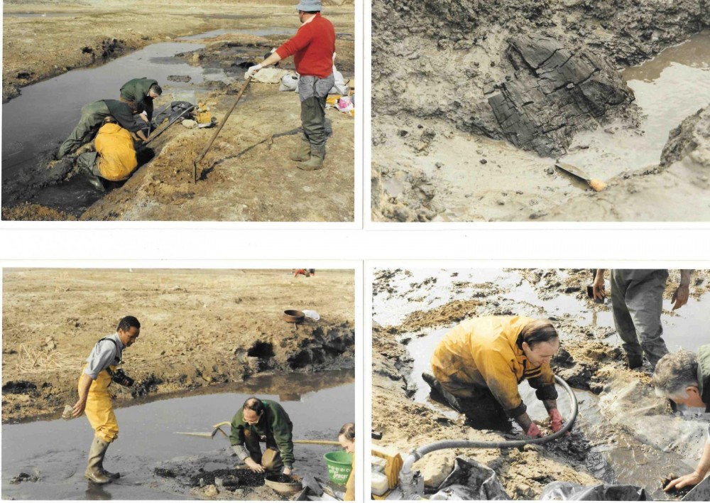

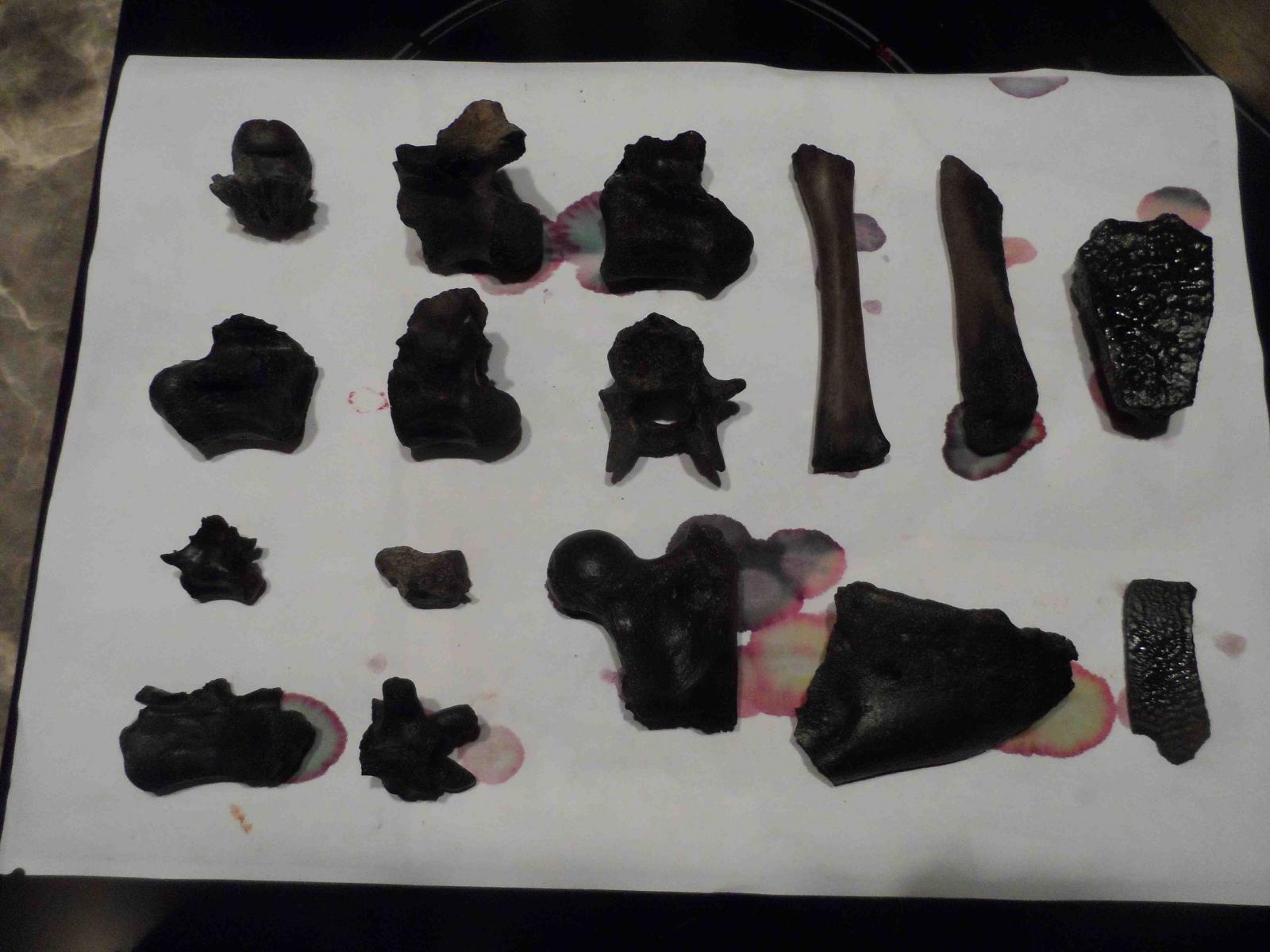

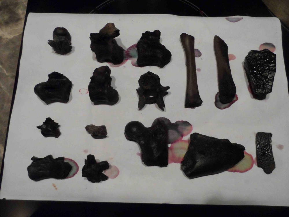

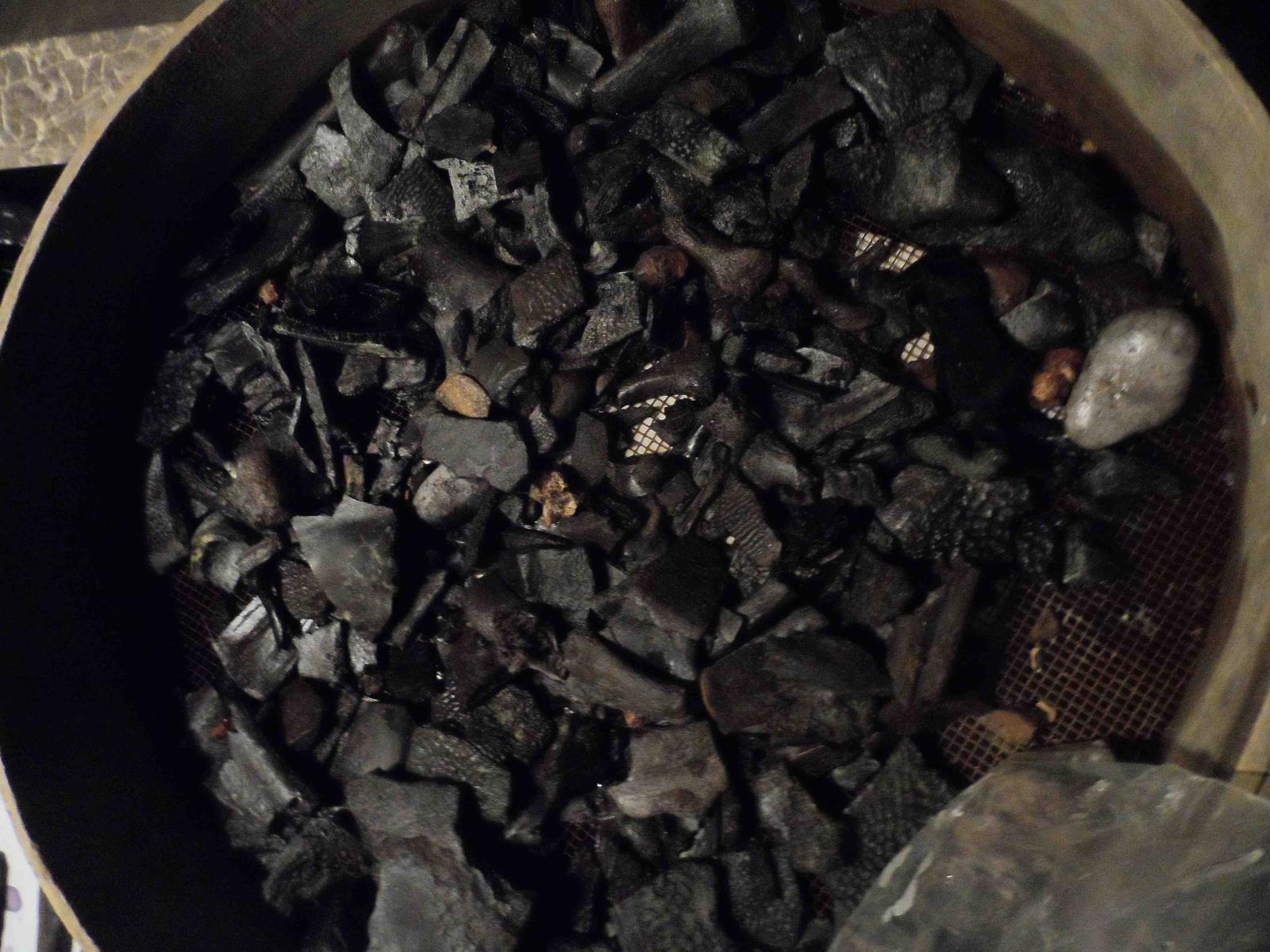

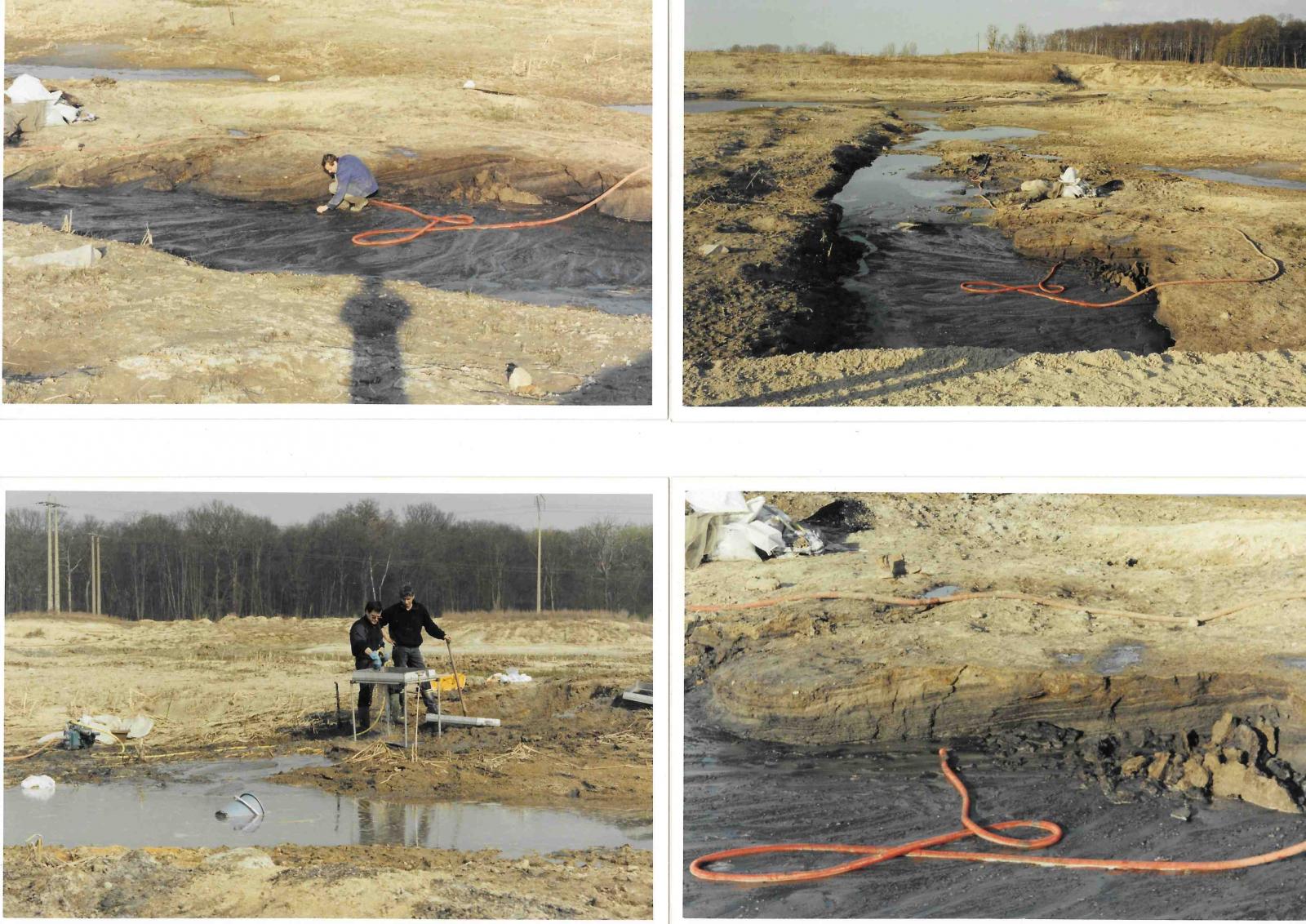

Super j'adore ce genre de photos, parce que je ne l'imaginait pas comme cela, je pensais à une exploitation plus profonde, ce n'est que partiel, si tu as des photos d'ambre en place ou même de vertébrés en place j'aimerais bien voir cela
Merci pour ces photos
Pour faire plaisir a jul(#11 icon_share.png), et aux autres aussi!?

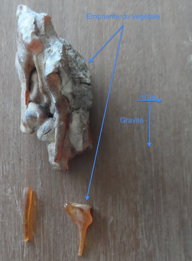

Un critère de tri du plastique jaune. Les coulées externes qui sont très efficace pour piéger les Bzzz et touts ce qui peut être en suspension dans l'air.

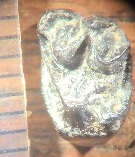

​Un teste de photo d'une dent de mammif'.

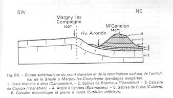

Bien moins spectaculaire, mais d'une grande importance pour la suite. des silex du Crétacé! Peu roulé ,voir même pas du tout. Mais d'ou peuvent ils bien venir? et qu'est ce que çà implique.

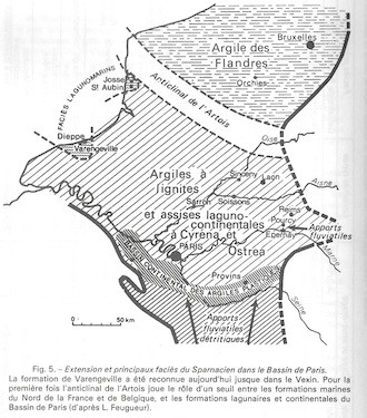

A cette époque, le B.P apparait progressivement depuis une dizaine de millions d'années, grâce au soulèvement des Vosges, du Massif armoricain, du Massif central et de l’Ardenne suite à la collision entre la plaque ibérique et eurasienne pour la chaine des Pyrénées, et entre la plaque apulienne et eurasienne pour la chaine des Alpes.
  1. Les silex.

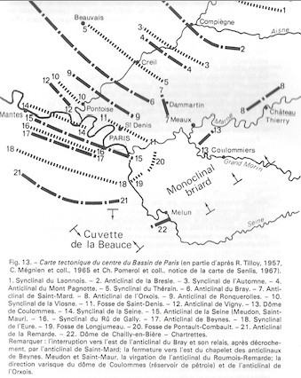

  2. 3 et 4, illustrations extrait du guide géologique du bassin de paris. La légende de la 4 est a modifier!

J'avoue que je ne vois pas bien le rapport entre le silex et les sables à lignites, on en trouve déjà au Thanétien, qu'est ce qu'il y a de si particulier au cuisien qui change la donne à ce point ?
Ces petits silex ont pas migré verticalement sur cinquante mètres. c'est un déplacement latéral, je pence.
Alors, question. Du sud vers le nord ou de l'est vers l'ouest: Bip,bip,bip,bip,BiiiiP!
La deuxième proposition. Ces silex ne peuvent venir que d'un relief de craie très proche, la seule envisageable est la craie Campanien de l'anticlinal de la Bresle. ce qui implique un jeux précoce de cette structure géologique!

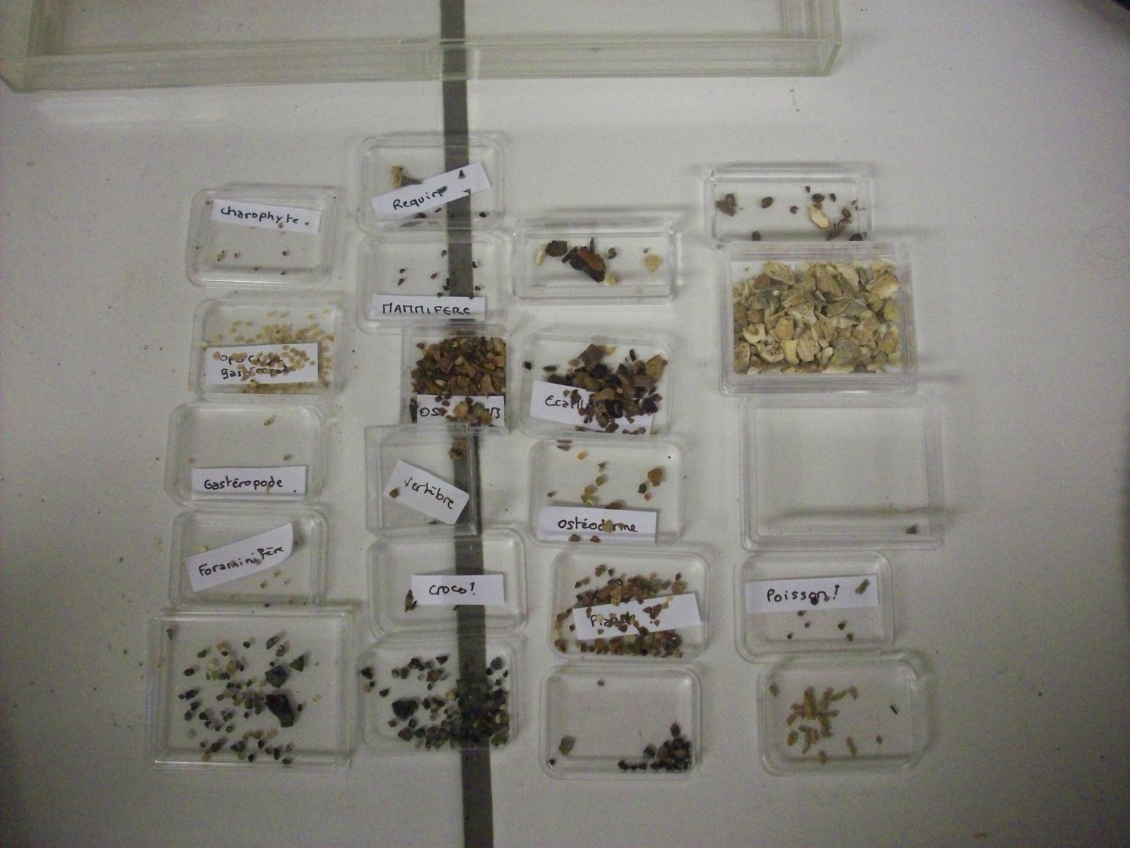

Autre implication de la formation d'un telle relief, la formation d'une retenue a l'Est, qui est a l'origine des dépôt lacustre du calcaire de Clairoix, dont la faunette de mammifères(que j'ai mis en évidence!!!)est Sparnatien! Pour ce qui veulent en tamiser, maille de 0,8 Mm maximum, + de 90% de la faune est dans la fraction 1Mm/0,5Mm.
:gratte-tete: Il faut faire une modélisation 3D de tout çà :secret: parceque là, entre des dépôts fluviatiles méandriforme anastomosé diachrones, des dépôts lacustres mal daté :debousole: , suite a des blagues de la juvénile et facétieuse tectonique du B.P :tease: , des faciès latéralement redondants ou même bègues :surpris: et le tout sous un nappage d'argiles et de lignites laguno-continental. c'est aussi lisible que cette coupe du B.P :help1: !
