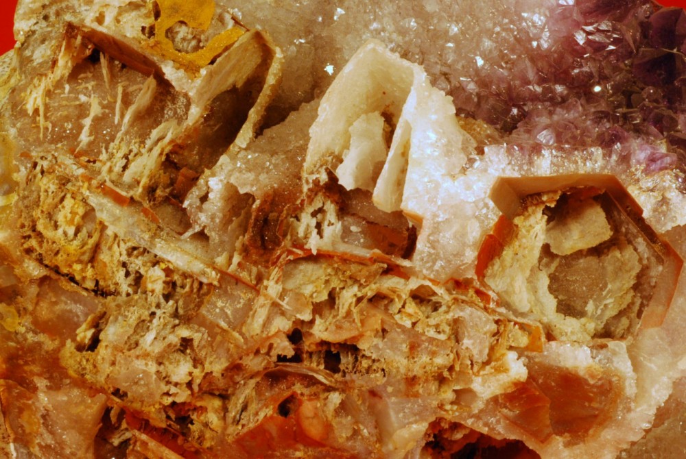

Ce n’est peut-être pas une simple périmorphose.
Il faudrait scier l’échantillon (!!) pour voir sur quoi ont poussé les cristaux de quartz et sulfures. Si pas de trace de cloison moulant l’ancien scalenoedre de calcite, on a certainement une cristallisation synchrone avec la calcite. Avant sa dissolution, le cristal de calcite aurait continué à se développer en même temps que les espèces périphériques (?)
Le sciage me branche moyennement !
Je pense que le processus de cristallisation de la calcite était révolu avant le début de cristallisation de la phase quartz et tétrahédrite. Cette dernière phase c'est mise en place sur de la dolomie en selle et quelques rares cristaux de calcite scalénoèdrique, et c'est poursuivie jusqu'après la dissolution des calcites.
Je pense ça car il n'y a pas d'empreinte nette du scalénoèdre (style moulage bien net et lisse des faces) à l'intérieur du boxwork. Sur la face interne du boxwork, il y a des quartz et même parfois des tétrahédrites qui sont aussi bien formés que sur les faces externes et le reste de la pièce.
En fait, on dirait que le boxwork (formé en début de minéralisation) a servit de "guide" en fin de minéralisation !
Bon après, cela doit être plus compliqué car la gangue est un vrai sandwich avec 4 ou 5 phases de minéralisation et de dissolution ....D'ailleurs une phase de minéralisation de certain minéraux peut-elle simultanément en dissoudre d'autres ?

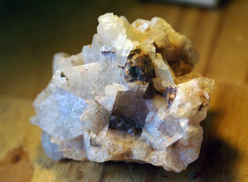

Bonjour, dans le même style, même provenance que la précédente (post 3), boxwork, avec donc dissolution (calcite) et cristallisation (quartz).
Dans le même coin, pas très loin, on trouve les très connues pseudomorphoses d'anhydrite en quartz du Sud du Brésil.

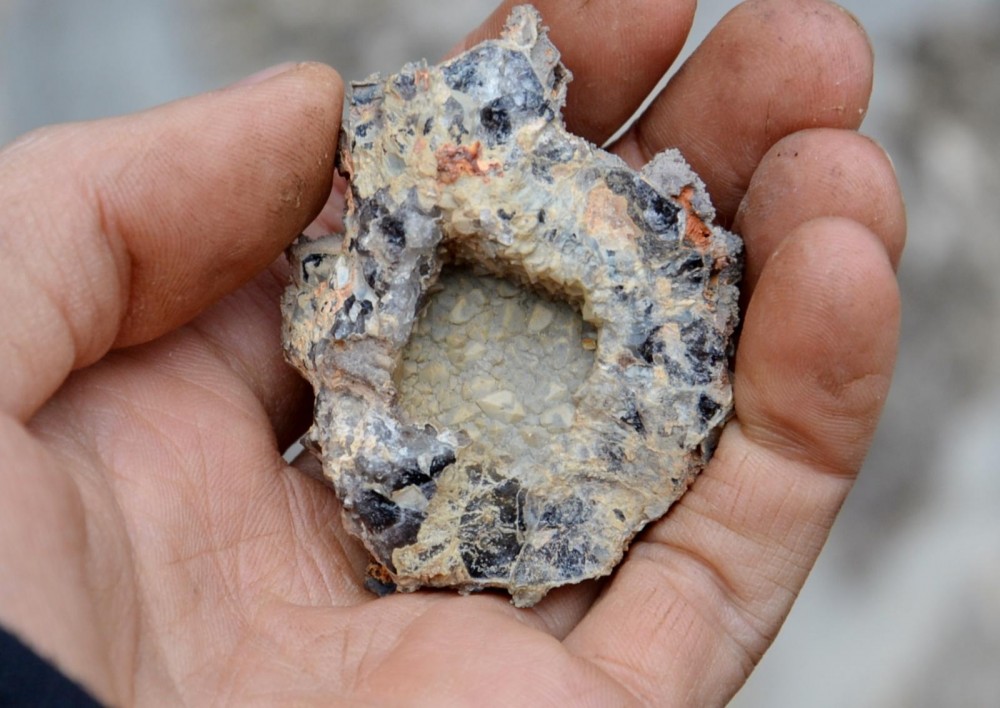

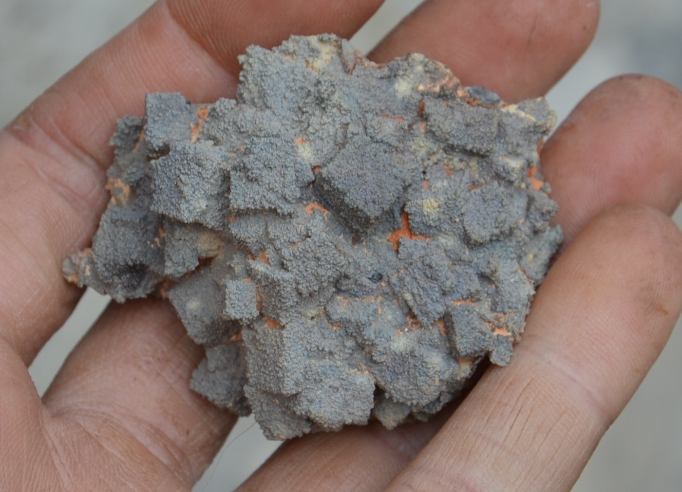

Originale la piece d'Echassieres avec son moulage negatif d'une premiere generation de fluo, puis la pseudomorphose de la deuxieme generation sur la seconde photo, c'est bien ca?
C'est le quartz qui a cet aspect granuleux et qui pseudomorphose les cubes de fluo?
C'est bien ça. Il y a un peu de goethite dessus (l'aspect granuleux) sur le quartz et un peu de pyromorphite sur une autre pièce, en trace.
