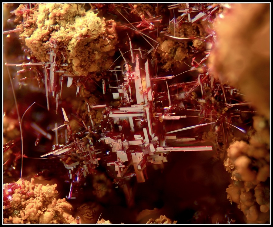

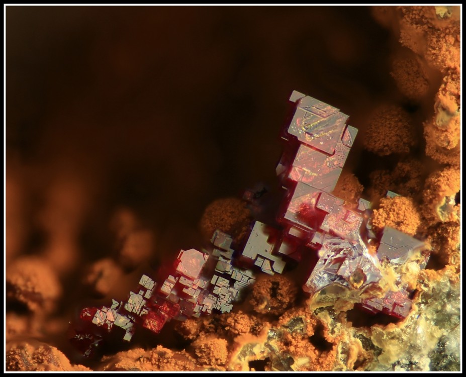

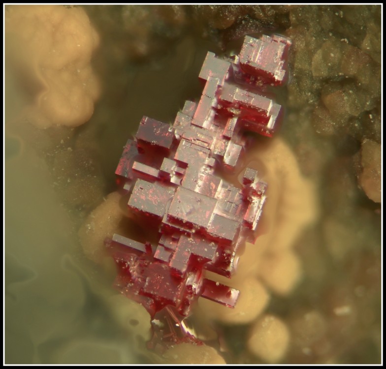

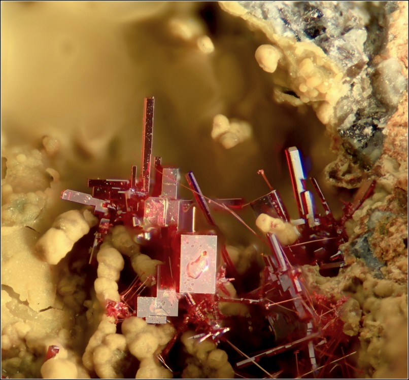

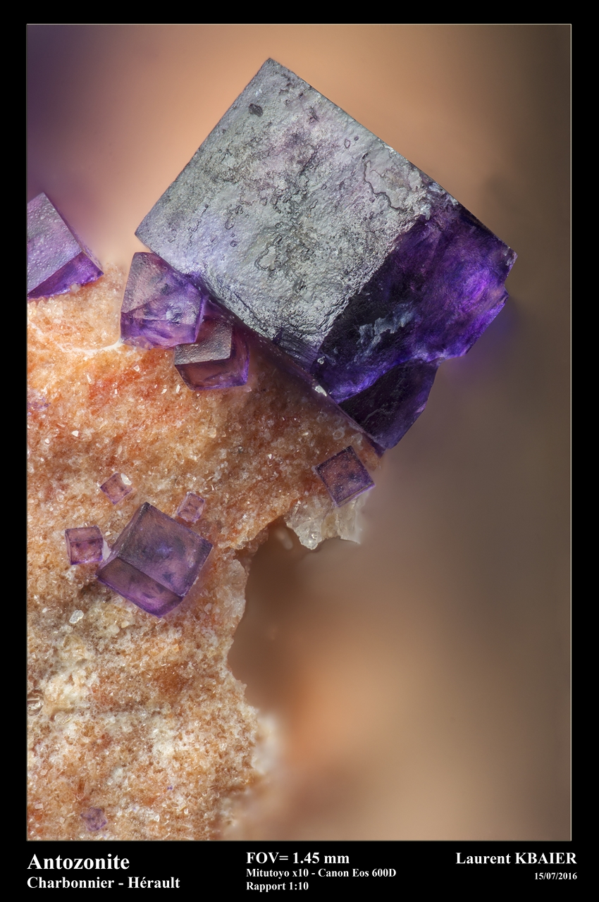

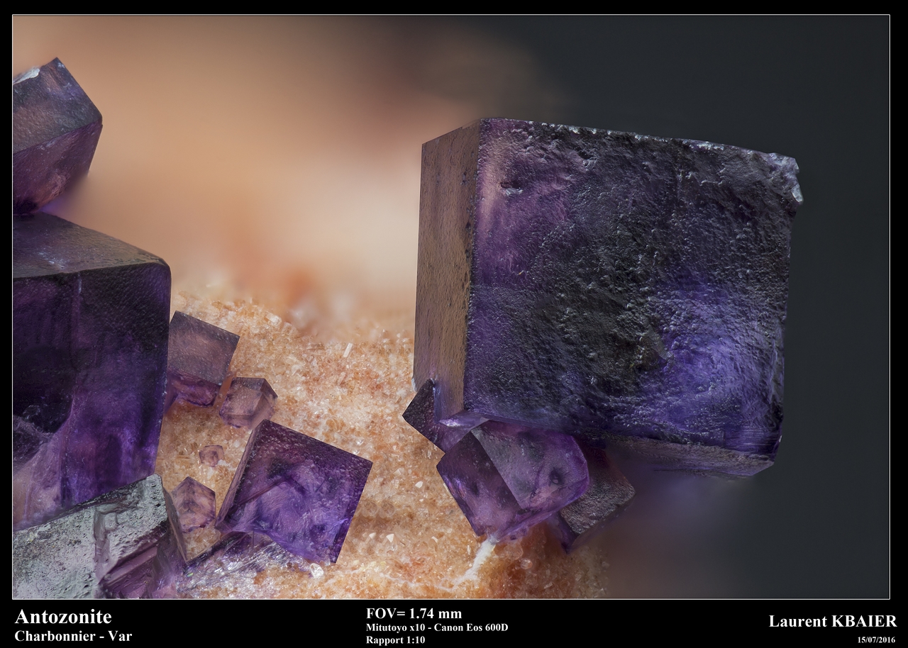

pour ces satanées cuprites le problème est surtout de pouvoir exploiter la transparence des "cubes" sans faire disparaitre le relief des faces !!
chaque cliché c'est la prise de tête

Tu stacks avec quoi? Zerene??

perso je trouve que le premier plan, j'aurai pu le "baisser" un peu en intensité ... mais bon ..
au fait, j'offre la précédente à celui qui voudra bien se prendre la tête !!! mais il faut une photo en retour !!
la partie "plate" est bien placée, mais la légère protubérance de droite orientée différemment met un souk sans nom .... j'y ai passé au moins 8 essais à 70 tofs de moyenne :lunettes soleil::mort de rire::tease:

je stacke avec helicon focus, après le stackshot/remote
Ah mince.....je pourrai pas t'aider alors!!! je ne connais que Zerene....et selon la méthode de stack utilisée, tu obtiens des résultats bien différents sur la transparence.  Il fat d'ailleurs pour obtenir le meilleur résultat, combiner plusieurs stack avec des méthodes différentes. Impossible que le logiciel de stack gère bien les transparences. Il faut l'aider un peu.... avec zerene je sais. ça doit être possible avec Helicon aussi.

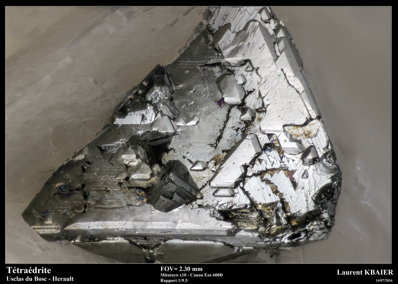

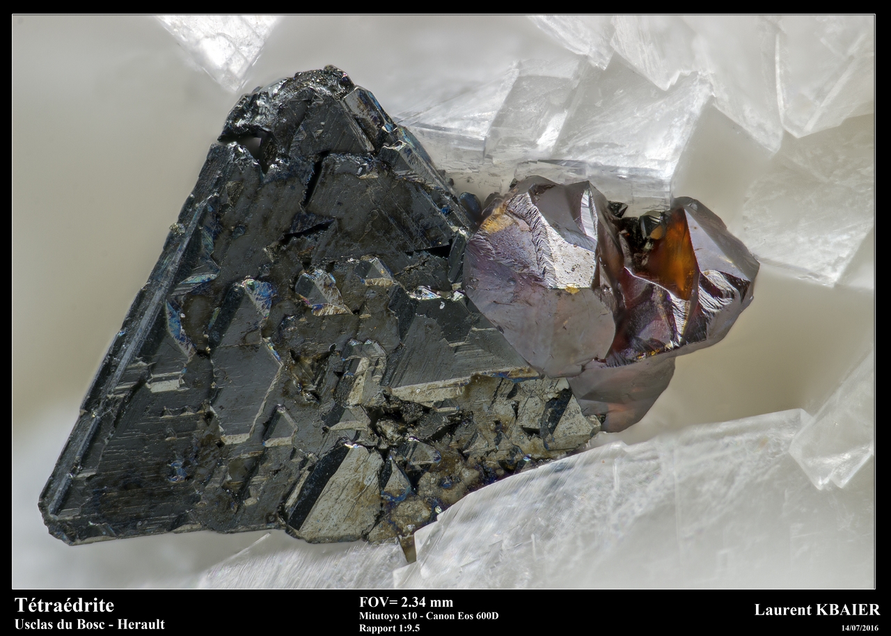

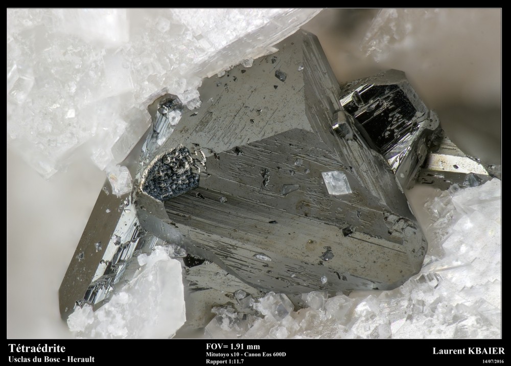

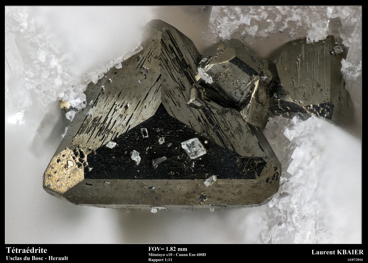

Bonsoir Laurent, je partage les avis sur tes clichés de Cuprite qui sont terribles. Mais celui des 2 Hématites en losanges... Cadrage, éclairage, scénique... Ouah!!! De tes Blende je garderais le dernier même si je le perçois comme encore trop "Académique"... Peut-être trop pris par la technique.? Ne le prends surtout pas mal. Je donne mon modeste avis avec plein de déférence. Le Minéral, je le perçois au travers de mes oculaires. L'Art Photographique, je l'approche par vos clichés. Les tiens comme ceux de tous les autres participants de ce post. Ce en quoi une nouvelle fois je te et vous en remercie vivement, sans modération....  :hi:Bien cordialement. Didier
Il y a 14 heures, Didierbino_18 a dit :
Salut Didier, pas de soucis..... tu as raison: les photos de tétraédrite font illustrations de bouquin de minéraux!!! ;-)  Pas toujours facile d'être créatif avec de nouvelles espèces de minéraux: contrairement aux photos terrestres classiques, on peut évaluer le cadrage, la profondeur de champ dès la première photo et rectifier. Ici, avec le stacking, on imagien ce que sera la photo.....et ce n'est qu'après stack+retouch que l'on voit le résultat final soit après quelques heures de travail. C'est pour ça que dès fois, je reprends certains échantillons!
