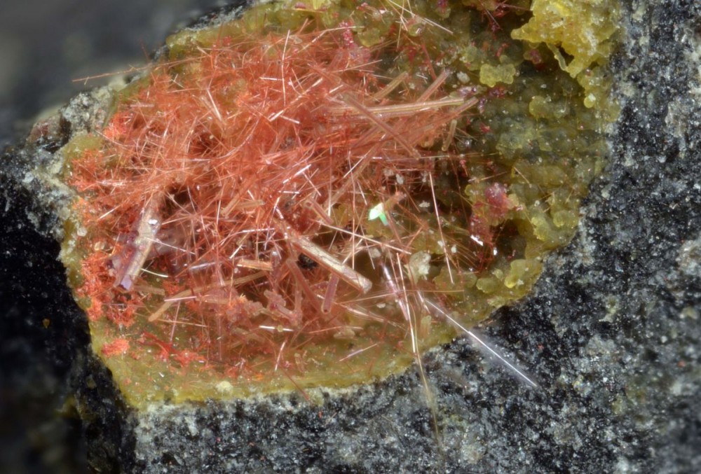

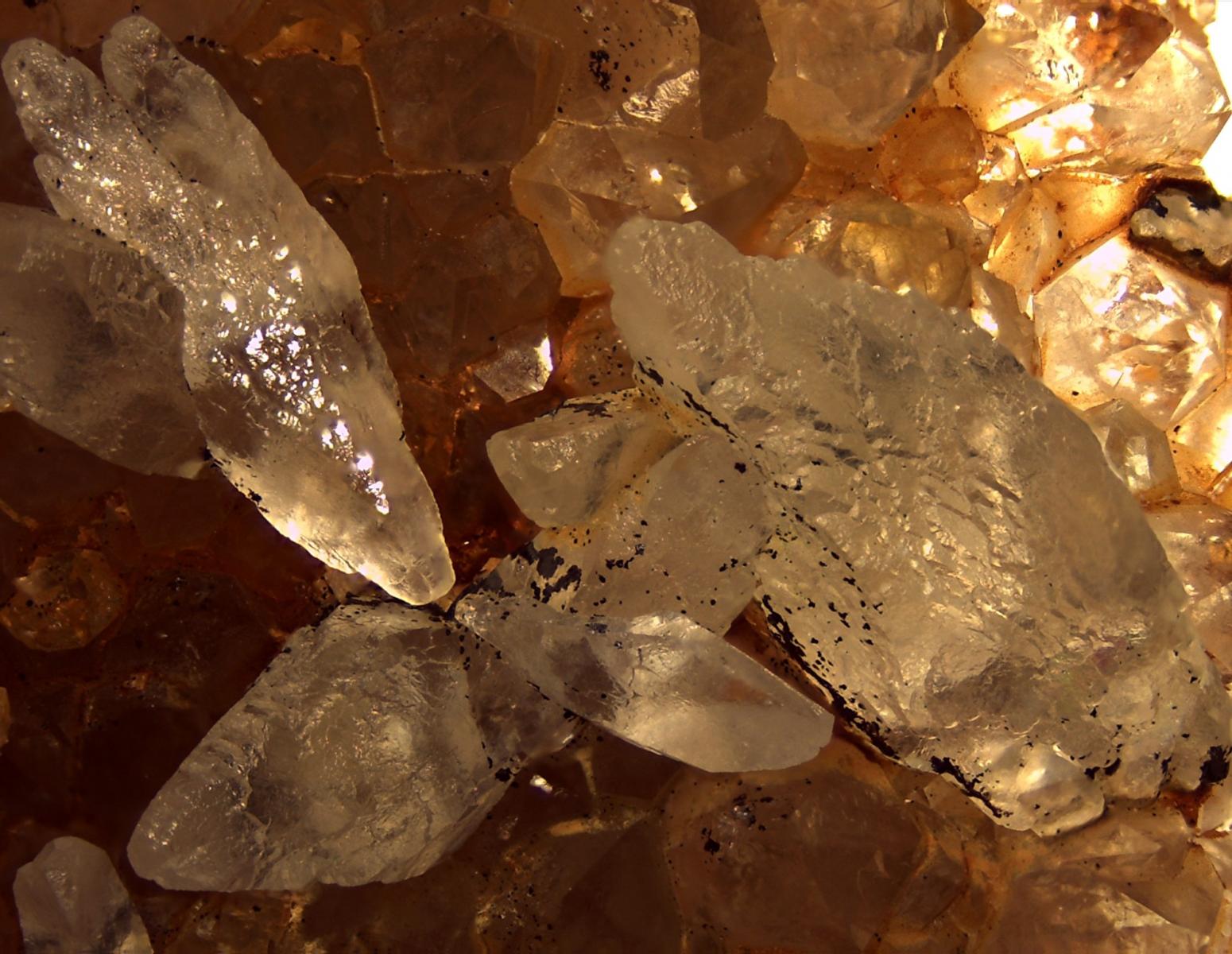

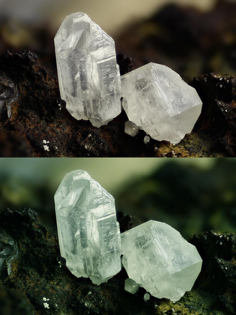

Une petite photo avec quelques changements sur mon installation.
Combiné zp
40 prises
Champ 3mm
Pas de retouche, que la compression.
A+ Alain
post-23139-0-73601600-1459013291_thumb.j
Vraiment ? J'ai plus l'impression de voir le fichier brut sorti de zerene.
Certes, photoshop donne de la gueule aux photos, mais ne crée pas non plus les détails (bien qu'il les accentue, supprime le bruit, sature les couleurs, ajoute de la vibrance et je ne sais trop quel genre de filtre)
Oui sortie de la pile compilée par zérene.

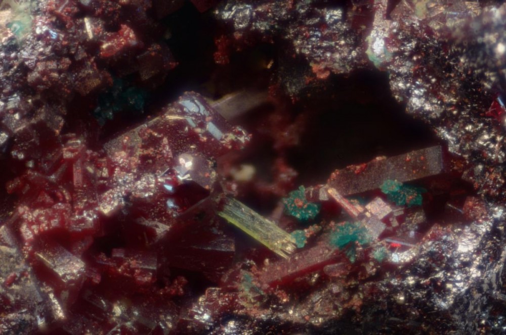

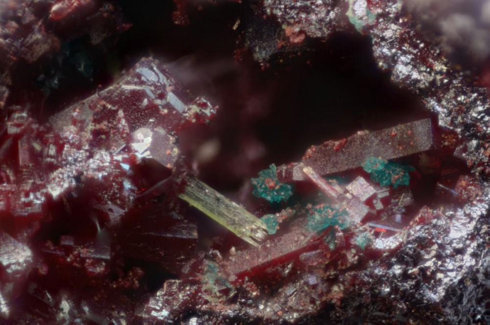

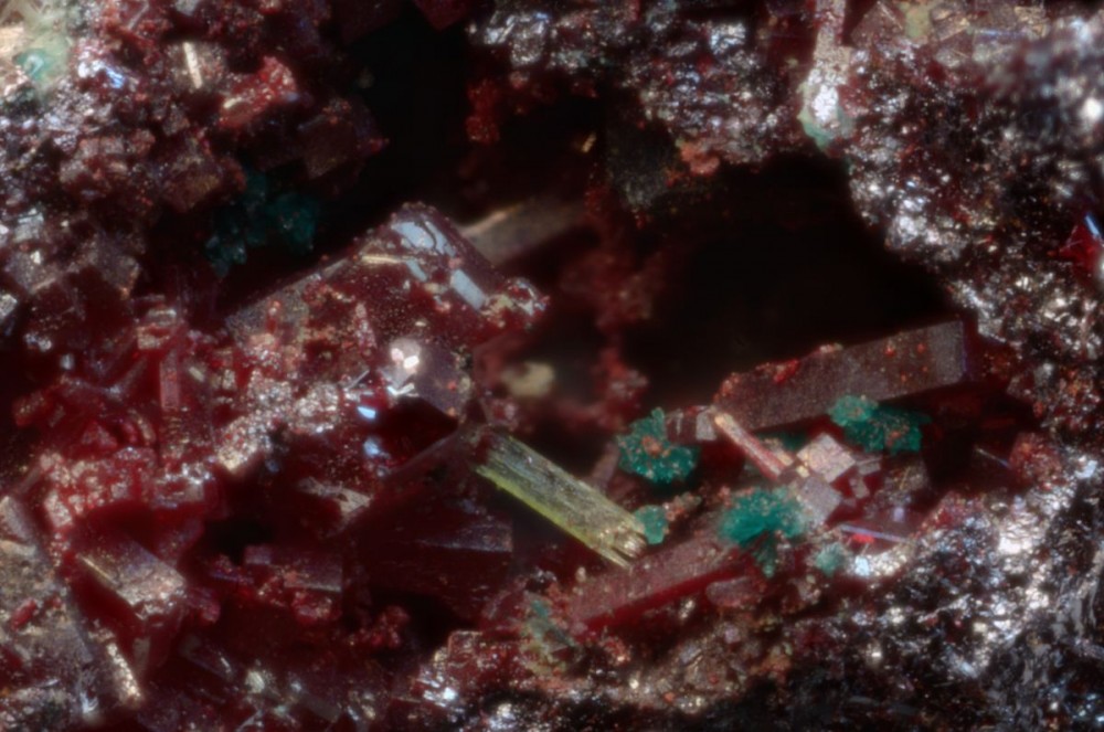

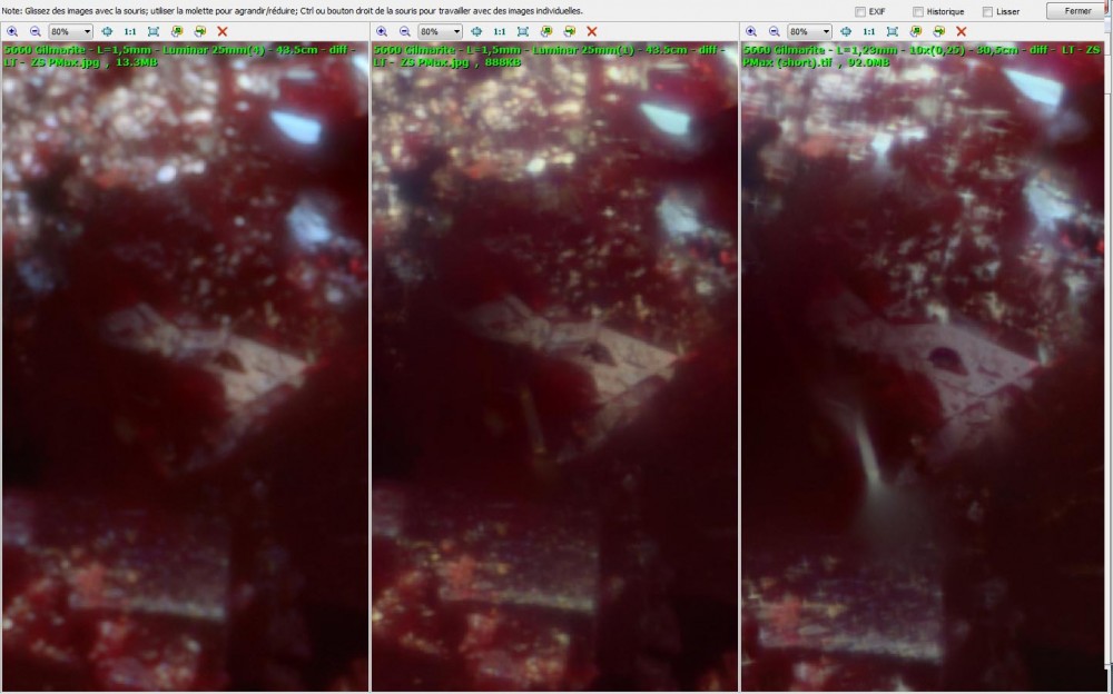

J'ai refait la cuprite + gilmarite. Avec le luminar et avec un 10x 0.25. Stacké avec Zerene P-Max
Champs avec le luminar 1,5 mm, un peu plus serré avec le 10x (1,23mm)
Luminar fermé à 4 (ON 0.07)
post-4887-0-07019800-1459095301_thumb.jp
Luminar à pleine ouverture (ON 0.14)
post-4887-0-97126900-1459095336_thumb.jp
Objectif noname 10x 0,25
post-4887-0-60695500-1459095604_thumb.jp
On voit très bien que ce qu'on gagne en netteté, on le perd en propreté de l'image finale.
post-4887-0-09917100-1459095699_thumb.jp
On voit aussi que même si la photo a été refaite hier (celle de mindat date de 4 mois) la colorimétrie varie très peu.

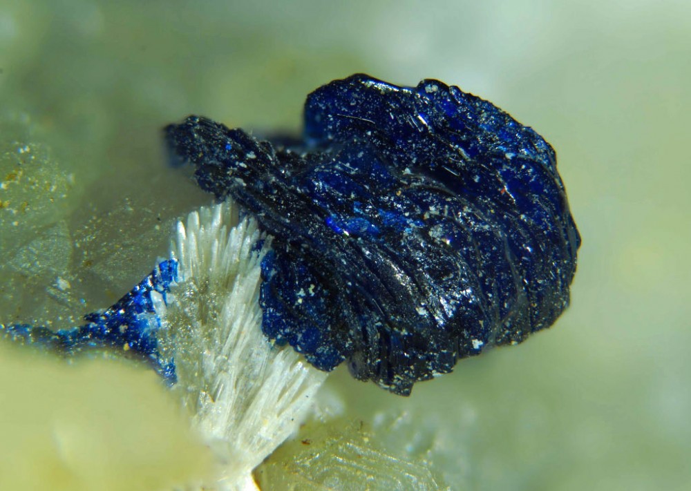

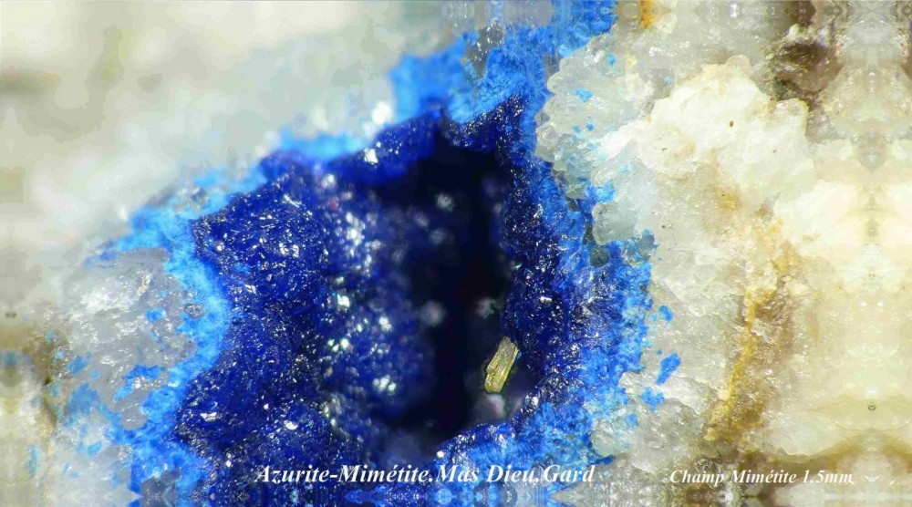

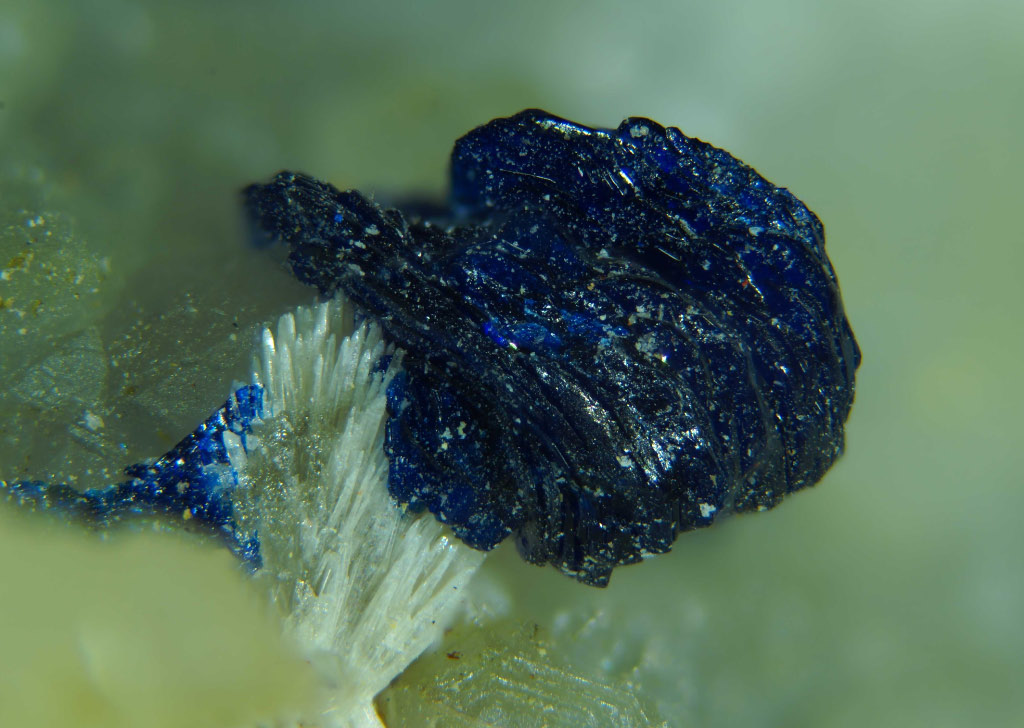

Pour le champ c'est bien ! Deux conseils :
- plus éclairer (là c'est une question de goût)
- faire la balance des blancs !!!! C'est si simple !! elle tire trop vers le vert ton azurite

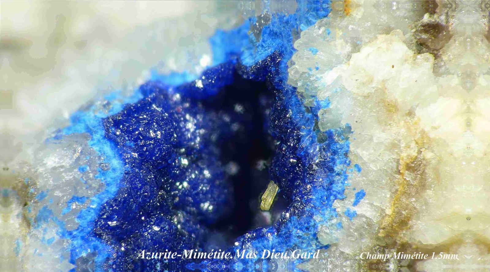

Merci pour les conseils.
Pour la balance des blanc l'appareil était régler sur incandescent mauvaise manip de ma par. J'utilise des lumières froides munie de filtre bleu 80b balance des blancs régler normalement sur lumière du jour.
J'ai corriger la photo.
post-22591-0-60123600-1459269676_thumb.j
C'est déjà un peu mieux ;) Mais autant éviter le post traitement au maximum, le mieux est d'utiliser la balance des blancs qui correspond à la couleur de ton éclairage.
Perso j'utilise une carte "charte de gris" que je photographie et c'est sur ce cliché que je règle avec le boitier ma balance des blancs personnalisée. Ces cartes on les trouve un peu partout, je l'ai eu pour 5€ sur amazon en tapant "balance des blancs cartes".

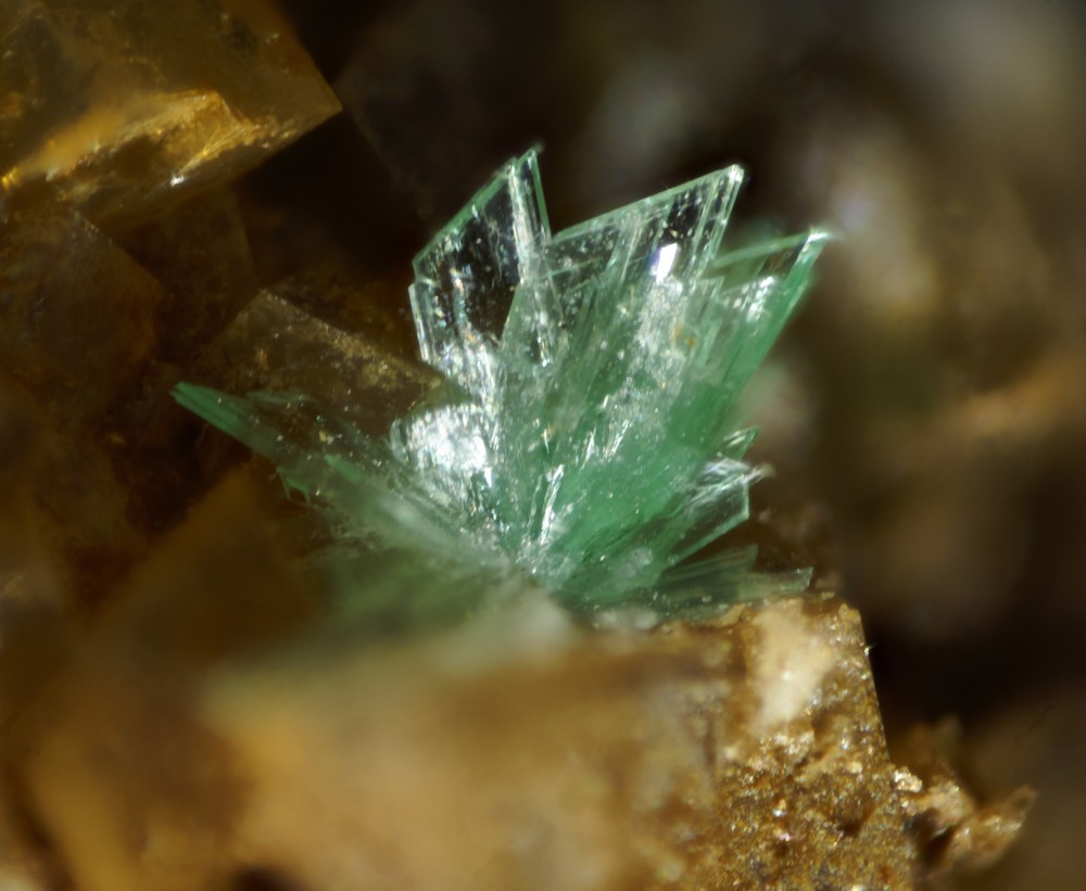

Annabergite
Aghbar/Maroc
Cristal:0.3mm
J'ai l'impression que la balance des blancs est mieux, non ?
Maintenant il faut penser à diffuser et orienter la lumière ;)
