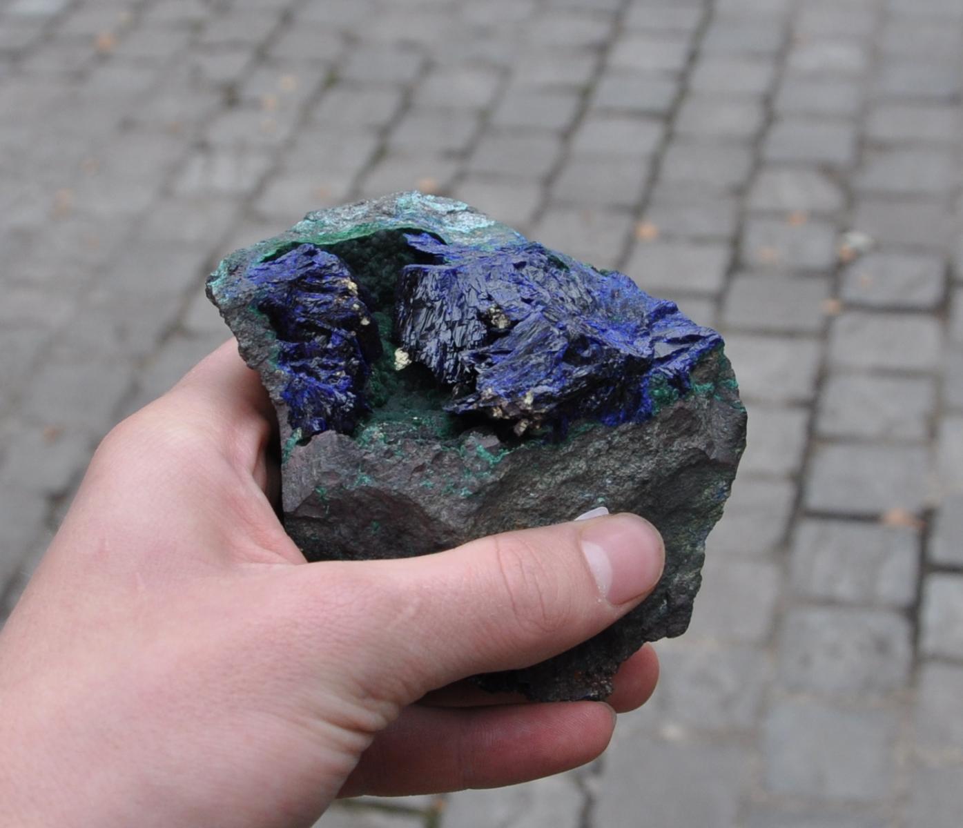

Un beau gypse de Chessy trouvé par un ami il y a 3 ans.
Je ne suis ps spécialiste du site mais en comparaison avec les gypses que j'avais trouvé(plutôt des plaquages "étoilés"), je le trouve super. ;)
Pour t'on info, ce sont des gypses de néoformation.

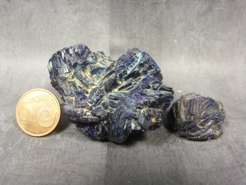

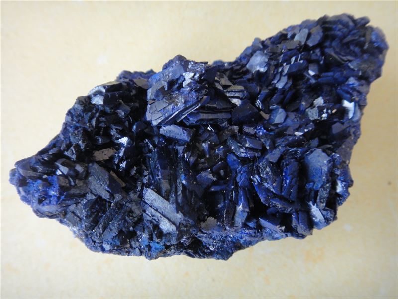

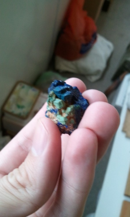

Bonjour, ma petite collaboration, que des azurites que j'ai trouvée:
ma plus belle, j'étais avec mon père, mon père creusait et moi je vidais les seaux et je fouillais, au bout de 2h j'en avais un peu marre de rester comme à genoux du coup je suis parti chercher ailleurs faire mes petits trous, pas trouver grand chose d'intéressant, puis, je reviens au bout d'une bonne demi-heure, mon père vide un seau et là je suis un point bleu en l'air, il attéri je me jette dessus tout de suite, on voyait rien d'autre qu'un point bleu avec plein d'argile autour, donc à voir au nettoyage. Journée finie, on rentre, on fait sécher puis dans le bain, l'eau est sale on voit rien a travers et je les sors les unes après les autres, et pof je tombe sur celle dont on voyait qu'un point bleu, bah en fait c'était ça:
post-6758-0-29013500-1368635923_thumb.jp

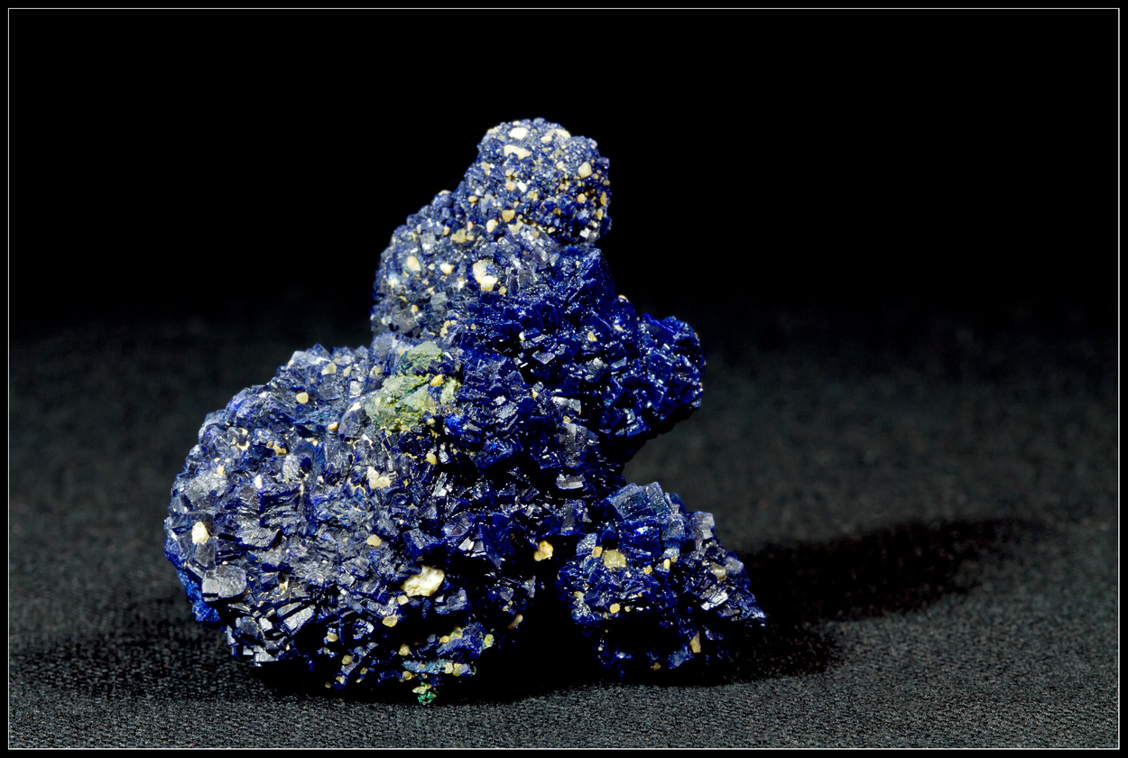

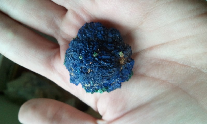

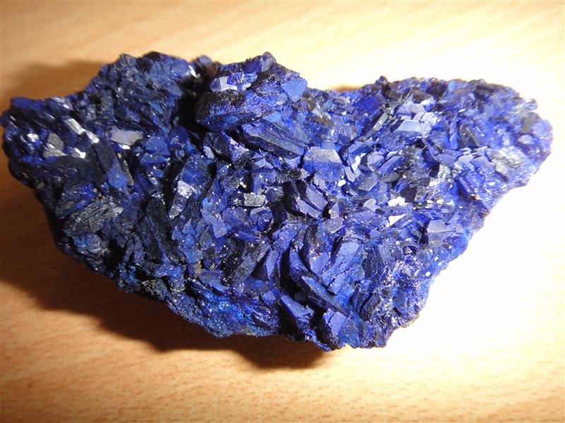

les curpites en guise de pattes:
post-6758-0-23511200-1368635955_thumb.jp

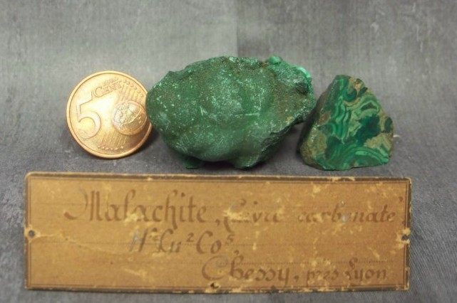

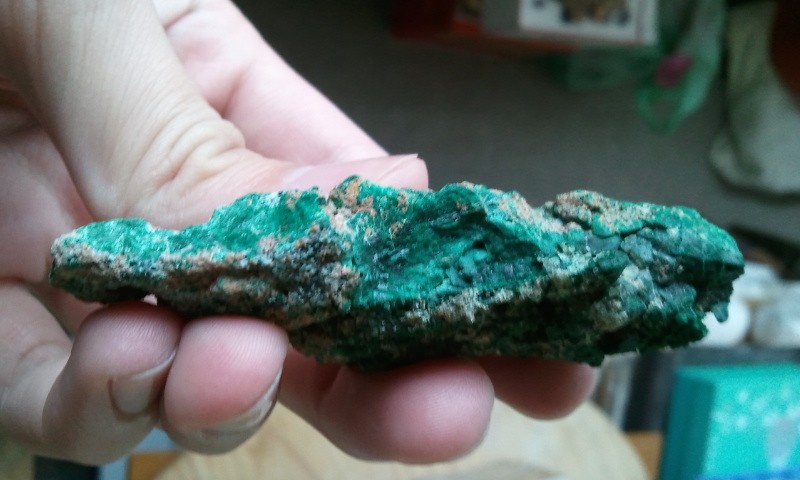

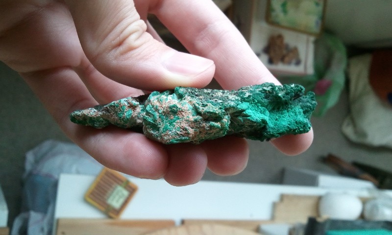

une autre, trouvée la fois d'avant, un flottant tout pseudomorphisée en malachite, avec à la base de la malachite fibroradiée:

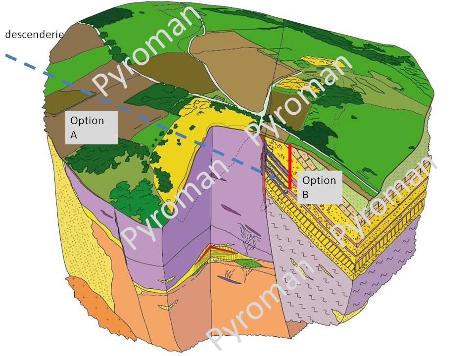

oui, ca a été étudié en 1983-84 par le grand géologue minier français Jean Bouladon (Prof à l'Ecole des Mines) au moment où le BRGM creusait la descenderie, et un rapport a été remis à Claude Guillemin, alors directeur au BRGM et en même temps conservateur de la galerie de minéralo de l'Ecole des Mines de Paris.
Il a remarqué que les concentrations de la Mine Bleue se sont formées là où la Grande Faille N20°E qui met en contact le socle et les couches sédimentaires du Secondaire vient en contact de la Mine Jaune. Naturellement, il pensait que les mineurs de l'époque Raby ont tout enlevé et qu'il faudrait trouver un autre panneau encore vierge de ce type. Le repérer nécessitait d'abord une dizaine de sondages de 50 à 60 m de profondeur, spécifiques: parce que, jusqu'alors, le seul du BRGM qui (sur la dizaine de sondages ayant traversé le Mésosoïque) a ramené du cuivre de type Mine Bleue, n'avait trouvé en fait que des broutilles (cuivre natif et azurite en traces infimes dans les fissures d'un calcaire alternant avec des argiles du Lias, à 10m à l'est de la faille) mais il ne fallait pas se décourager.
Bouladon a conclu que, si les sondages trouvaient une possibilité d'extension de la Mine Bleue, il faudrait (pour aller "aux résultats") soit creuser à partir de la descenderie BRGM un montage à 18-20% de pente pour gravir les 100m de dénivelée qui la séparent de la mine Bleue qui est entre 240 et 252 m NGF (c'est-à-dire un montage sur 500m d'allongement dans les terrains de tenue probablement très mauvaise qui avoisinent la faille N20), soit plus économiquement partir de la surface à la cote 300 NGF par un puits vertical de 50m implanté bien à l'est de la Grande Faille N20°E, pour aboutir dans les anciens travaux, et après, demmerde toi.
C'était risquer beaucoup d'argent pour un cuivre incertain et les bailleurs de fonds n'ont pas suivi cette utopie...

pour illustrer les propos d'Azogue (salutations amicales) que je remercie pour les noms associés à ces élucubrations que je partage.
Excusez les "copyright" et le fait qu'il n'y ai pas les légendes ni échelle.
