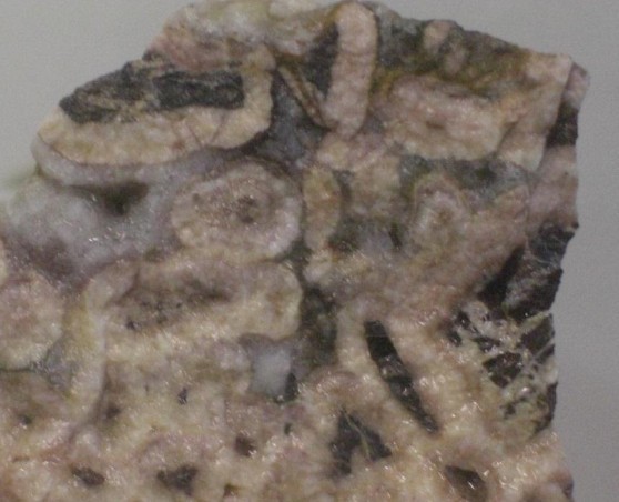

Merci pour les images de cette belle mylonite, qui confirme ce que laissait supposer le panorama.
Reste a trouver la breche in situ, si ce n'est déjà fait.
Au moins on a confirmation de la présence de carbonates (blanc) dans de la fracturation verticale.
On voit très bien ces memes filonets calcaires en zone bordiere des breches, sur les images de details.
Pour ce qui me concerne, tous les elements a disposition convergent pour une origine tectonique de ces structures, peut-être associé à des circulations de fluides carbonatés et +/- chargées en vapeurs hydrothermales (?).
Ça vaudrait le coup d'en confier un morceau à la fac de Clermont ou Jussieu ou encore à un labo de petrographie cristalline (ENSG, CRPG Nancy)

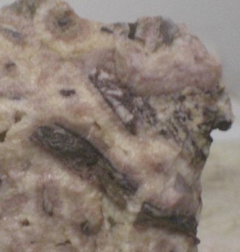

Sur ces détails, les éléments bréchiques sont évidents (en nuclei sombres), avec une cristallisation carbonatée tardive ou contemporaine de la brechification. Voir le "claste" fracturé sombre à droite de l'image.
voir celui ci anguleux et fragmenté en deux parties ... avec peu de déplacement, ce qui démontre la cristallisation précoce.

bonne analyse, je te rejoins pour dire que nous avons affaire à une brèche de faille, avec cristallisation de carbonate,
surement du à des fluides hydrothermaux. Ce qui semble interresant mais assez peu visible sur les photos,
c'est que le carbonate à l'air d'avoir une structure tangentielle autour des noyaux, mais pas entre les noyaux.
Mais, il faudrait une photo plus nette pour l'affirmer.
Nous somme avec une structure dite orbiculaire, mais avec une formation qui n'à rien à voir avec celle des roches magmatiques
Cette roche est vraiment exceptionnelle et mériterais d'être étudier en détail.

Erreur de ma part, structure radiale autour des noyaux et tangentielle entre les noyaux

Oula, non, surtout pas !! Une mylonite est une roche déformée en contexte ductile ou semi-ductile, essentiellement dans des conditions de cisaillement. Bon ça fait un peu barbare comme ça : en gros, c'est une roche qui sous l'effet d'un écrabouillage, s'échauffe plutôt et s'étire sans se rompre. Plusieurs stade en fonction de l'intensité : cataclasites (là, ça pète)-->proto-mylonites-->mylonites-->Ultramylonites. Dans le dernier stade, il y a tellement de déformation et de transformations que la reconnaissance de la roche originelle est vachement diificile.
Là, je trouve que l'analyse de Next (en dehors de l'utilisation de la notion de "mylonites") tient bien la route : pétage (plutôt à froid donc) des spilites (qui elles ont pu être mylonitisées fût un temps...) dans un petit couloir de faille, cristalisation(s) postérieure(s) en carbonates autour des fragments. Il m'est arrivé de rencontrer des choses assez similaires dans les spilites de l'Ouest du Mans; avec un truc marrant en plus : quelques fois, en lieu et place d'un carbonate, le "liant" entre éléments bréchiques est un sulfure de fer avec structure radiée autour des éléments de brêche...
Non, je veux dire qu'à mon sens, ce n'est a priori pas une mylonite; d'ailleurs aucune des photos ne montre de mylonites : des couloirs de cataclase oui, plein ! Ceci-dit, des roches comme montrées ne sont pas ultra-fréquentes je pense dans le contexte qui est le tien (spilites).
Il y a 4 ou 5 éléments d'observations bien distincts dans mon analyse :
- une brèche de faille sur les images d'echantillons

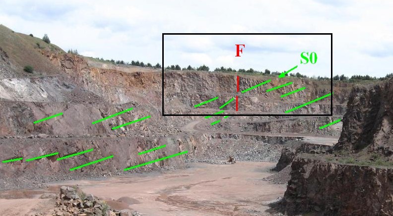

Dans le panorama :
- une discontinuité sub verticale, que je pense etre une faille et qui recoupe une lineation oblique (sans doute les paleo-surfaces des coulées volcaniques)
- un diaclasage vertical très important, ce qui est assez fréquent à proximité des failles

Et bien si tu as le temps, voici ce que tu peux faire :
- essayer de retrouver la brèche de faille (= tes cailloux) sur l'affleurement, dans les zones de cassures verticales (oublies pas le casque et gaffe aux éboulements !)
- vérifier si la faille supposée F en rouge est la même que celle que tu as présentée sur les zooms,
- prendre un maximum de photos, de panorama, avec différents niveaux de zooms,
sur l'encadré en zoomant surtout ou des surfaces apparaissent:
=> famille de surfaces "S0" en vert
=> faille F ou surfaces verticales
=> filons de calcite

La zone faillée verticale est bien visible (F), recoupe les structures (S0) et apparemment correspond au secteur de prélèvement.
post-9098-0-97500700-1348325660_thumb.jp
Dans le panorama :
- une discontinuité sub verticale (F), que je pense etre une faille et qui recoupe une linéation oblique S0 (sans doute les paleo-surfaces des coulées volcaniques)
