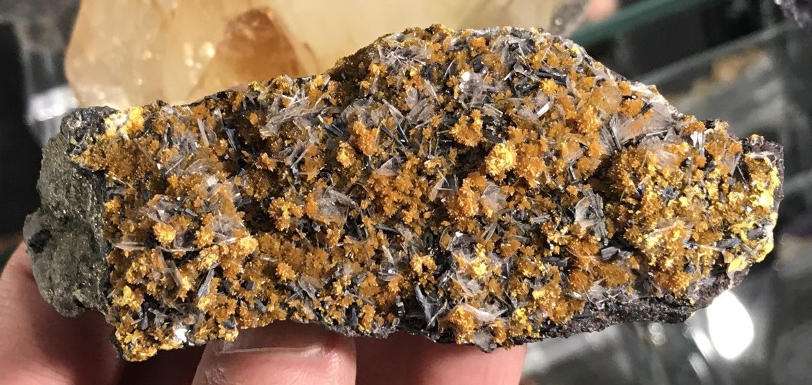

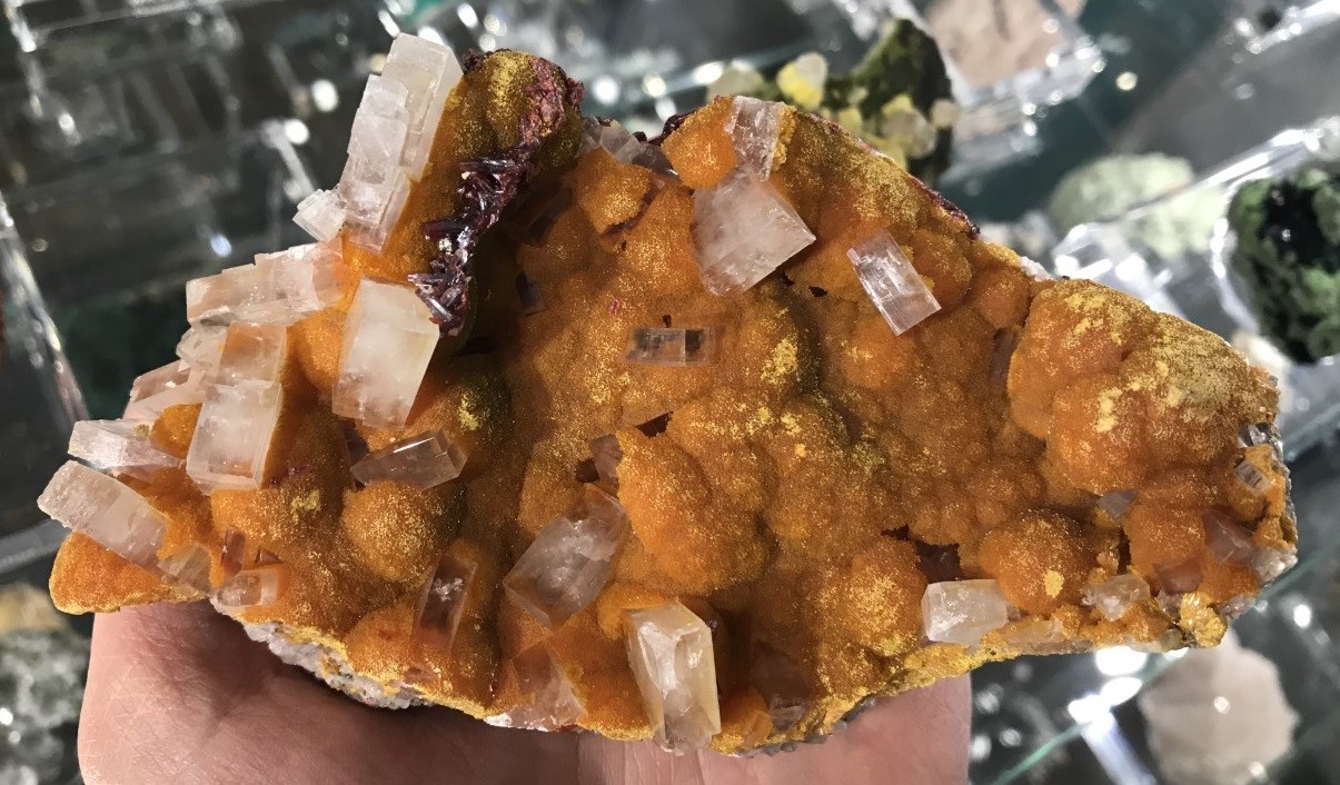

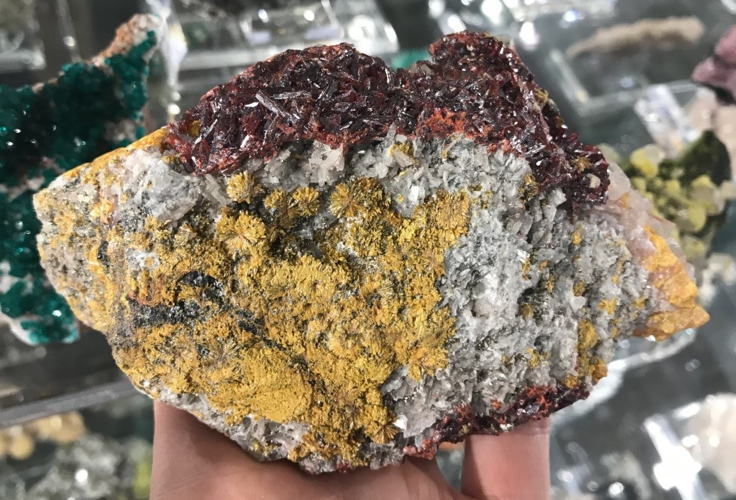

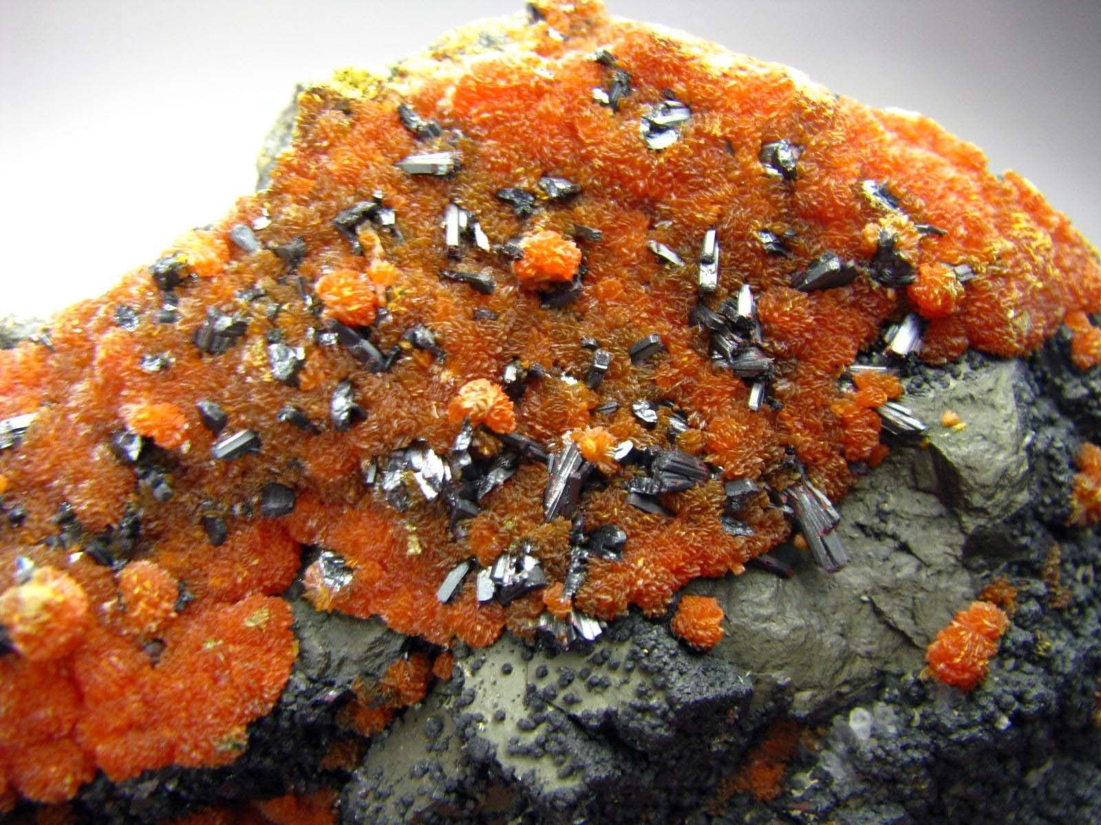

Orpiment, réalgar, et barytine
Mine de Quiruvilca, Santiago de Chuco, La Libertad, Pérou
136x71x32mm
Agrégats réniformes d'orpiment orangé (partiellement altéré en poudre jaunâtre, avant son acquisition -la pièce est habituellement stockée à l'abri de toute lumière-),
recouverts en haut à gauche d'un amas de cristaux aciculaires de réalgar
et de tablettes de barytine translucides.
Le verso, où le réalgar se fait plus présent, et où l'orpiment prend la forme d'efflorescences jaunâtres.

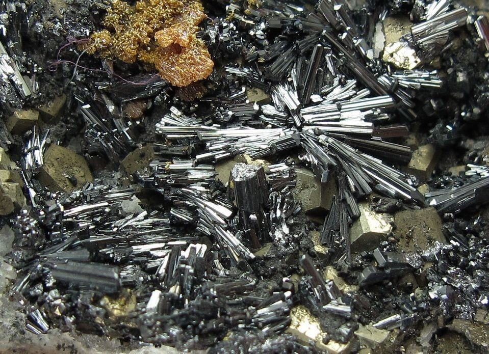

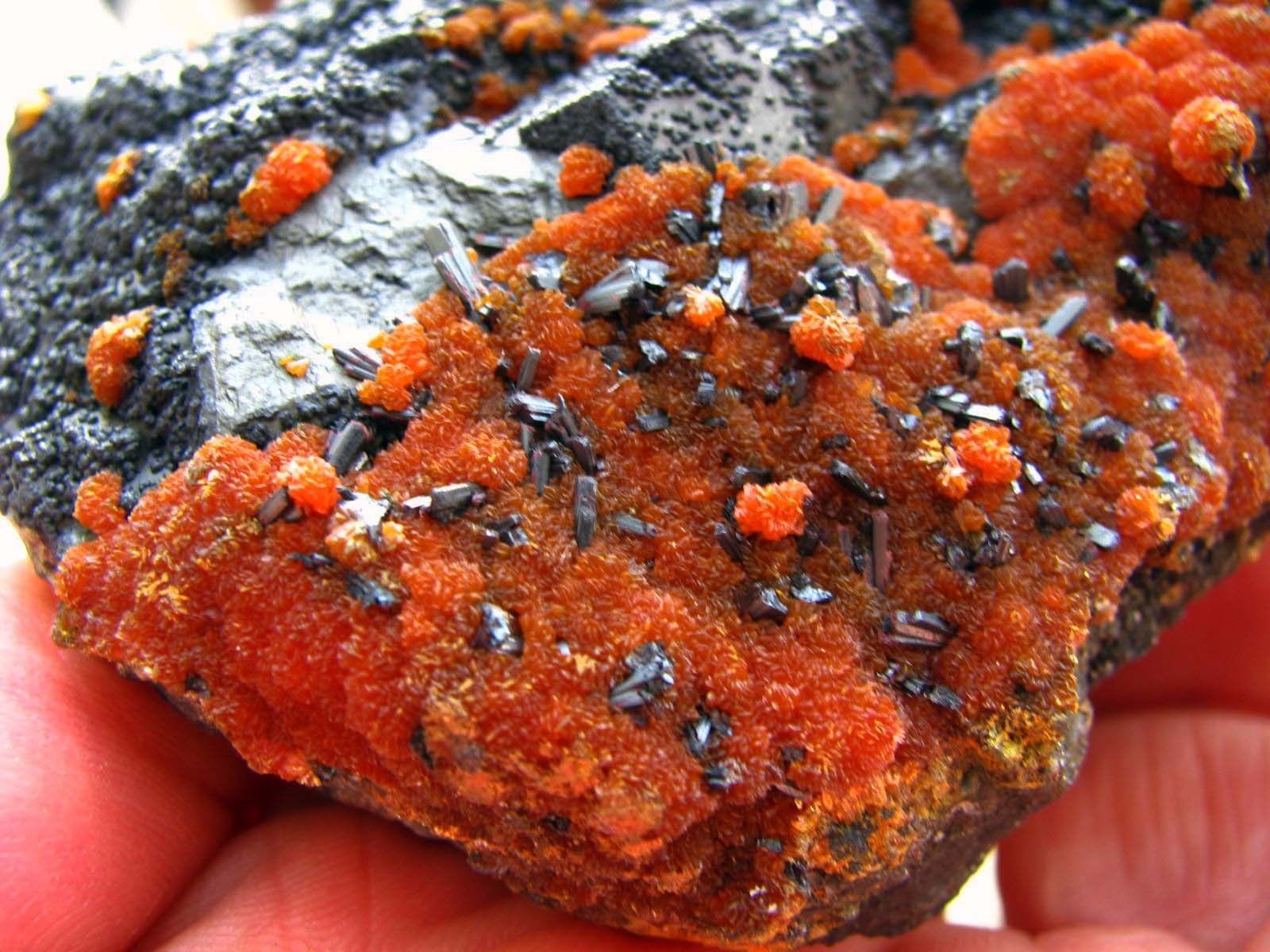

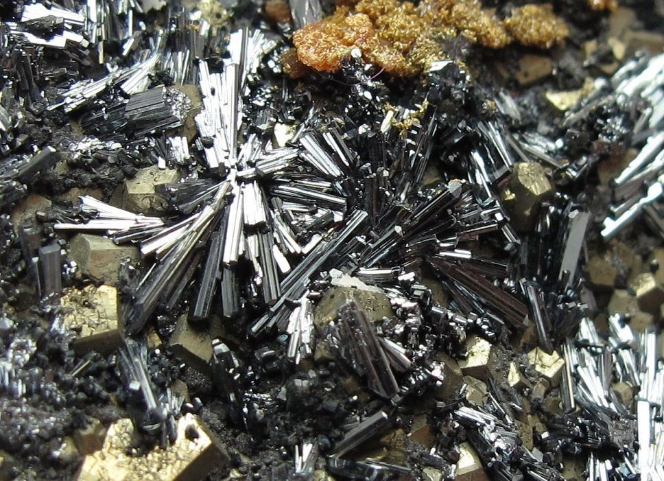

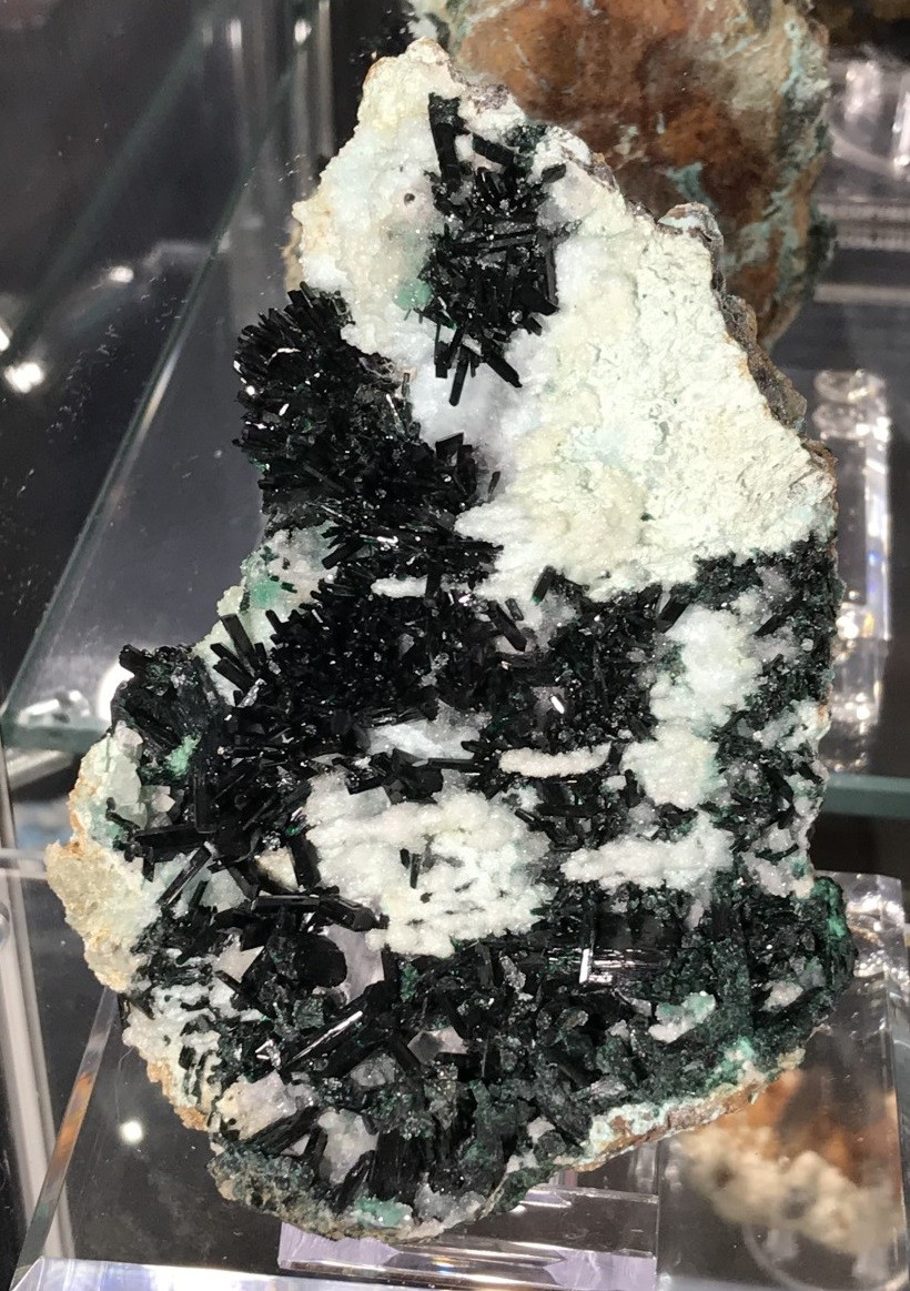

Hutchinsonite, barytine et orpiment
100x40x25mm
Sur une gangue riche en petits cristaux de pyrite (non photographiée)
poussent des fleurs d'orpiment orangées, quelques tablettes translucides de barytine (bien plus aplaties que sur le spécimen précédent)
et surtout  de petites aiguilles à l'éclat submétallique, noirâtres, striées longitudinalement: la fameuse hutchinsonite -(PbTl)2As5S9-.

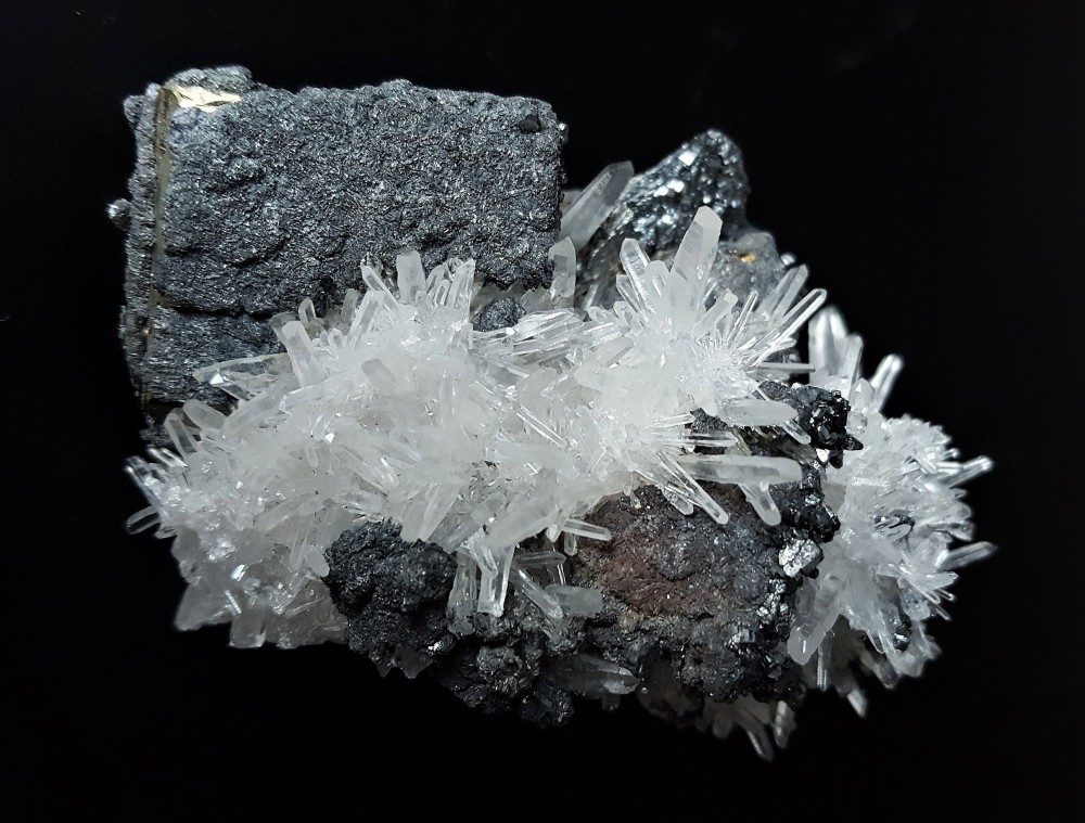

Hello
sympa cette pièce :)
je n'ai pas trouvé mieux pour représenter le THALLIUM que cette fameuse hutchinsonite du Pérou,
ça fait plaisir de voir que certains s’intéressent à la composition chimique des minéraux :)
il y a aussi l'Avicennite des USA (oxyde de thallium) mais c'est moins esthétique...

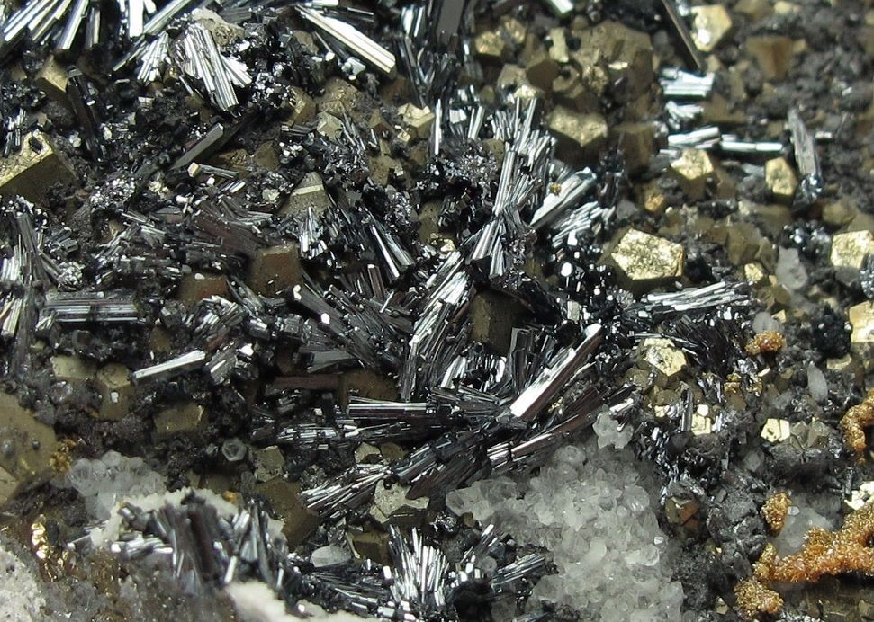

du coup je participe au post sur le Pérou : Hutchisonite et Pyrite1467971935_81TlHUTCHINSONITE(Prou)12019SC693.thumb.jpg.0036fe6c8df6cd7596498585e3ad8d28.jpg

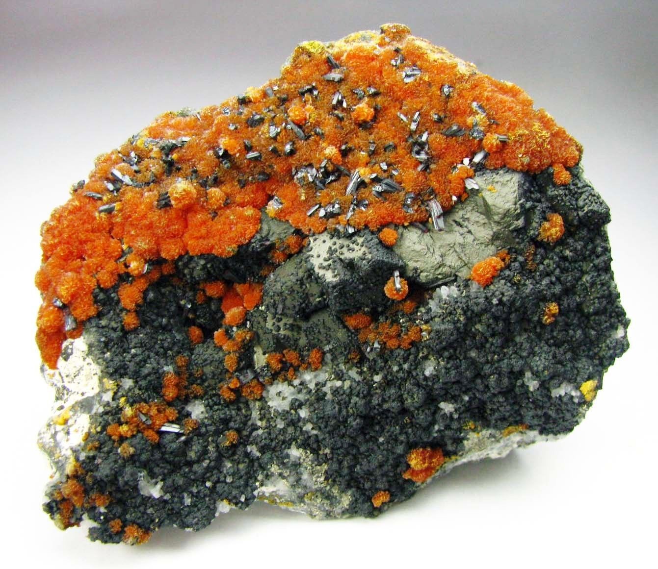

Bien plus rare qu'une hutchinsonite, une hétéromorphite (peut etre la premiere fois mentionnée sur Géoforum ?;))
en pratique, quasiment toutes les soit-disant hétéromorphites, même celles dans les grands musées, se sont avérées être des semseyites ou parfois des plagionites .
Celle-ci (8 x 5 x 5 cm), en provenance de Mondo Nuevo , a été étudiée en détail par Frank Keutsch, prof a Harvard ; c'est en fait un mixte de cristaux d'hétéromorphite et de semseyite (toute deux vérifiées par SEM-EMPA).  on pourrait en dire long a ce sujet, mais pas sûr que ça intéresse grand monde...
Par contre, pour la petite histoire, ces échantillons qui s’avèrent être un encroutement donc d'hétéromorphite/semseyite, sur des cubes de pyrite (3cm d'arête pour le principal), associés à de la tétra, de la bourno et du quartz n'ont pas "plu" aux mineurs du coin; ceux-ci, ignorant la valeur (scientifique et commerciale) de cet encroutement -et on ne peut évidemment pas les en blamer-, n'ont pas fait mieux que de s'efforcer d'en débarrasser la quasi-totalité des échantillons de cette découverte .... heureusement, quelques uns -comme celui-ci- ont survécu... malheureusement, ils se comptent sur les doigts d'une main ....
et pour cloturer, hoemis ces quelques échantillons confirmés, seul le Tajikistan a fourni de l'hétéromorphite qui en soit bien; mais là bas, elle n'est que massive.jikistan

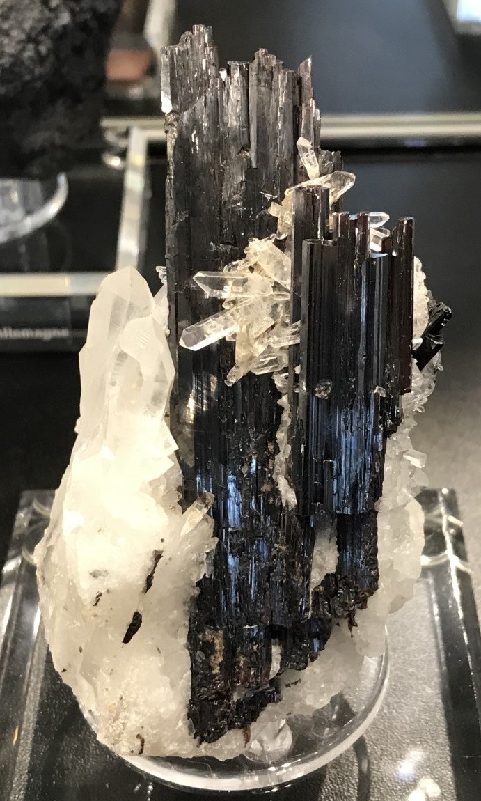

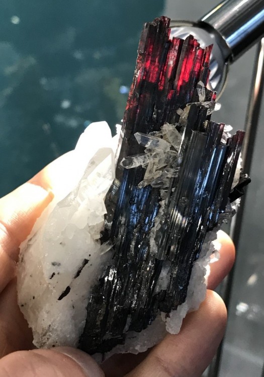

Hübnérite et quartz
Mine Huayllapon, Pasto Bueno, Pampas, Pallasca, Ancash, Pérou
100x60x60mm
Prismes allongés d'hübnérite, aplatis, finement striés dans leur longueur, à l'éclat résineux, bien terminés,
développés au sein d'un amas de petits quartz trapus.
La couleur rose-violacée, typique de ce pôle manganèsien de la wolframite apparaît à la transillumination.

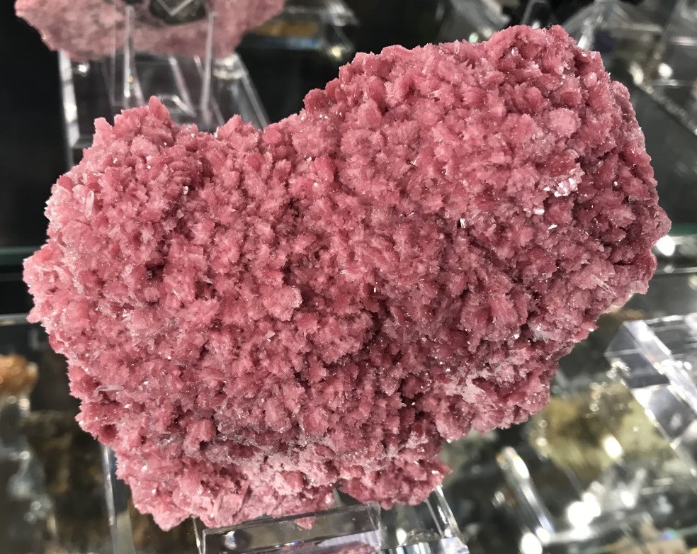

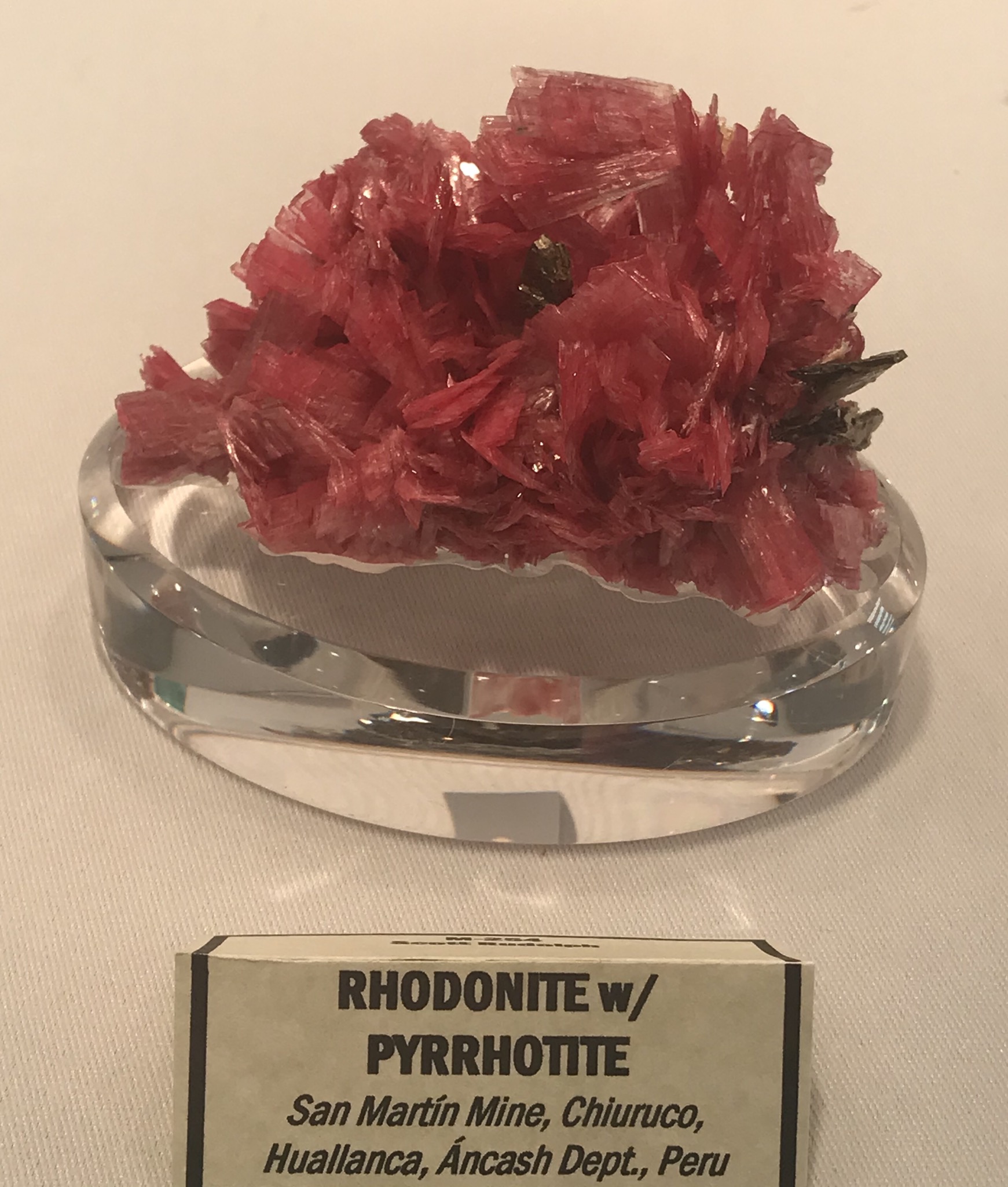

Rhodonite
San Martín Mine, Chiurucu, Huallanca, Bolognesi, Ancash, Pérou
127x102x32mm
La face antérieure de ce grand spécimen est recouverte de milliers de petits cristaux tabulaires et gemmes de rhodonite.
En bas, comme un enduit de sucre glace: un dépôt de microcristaux de quartz.

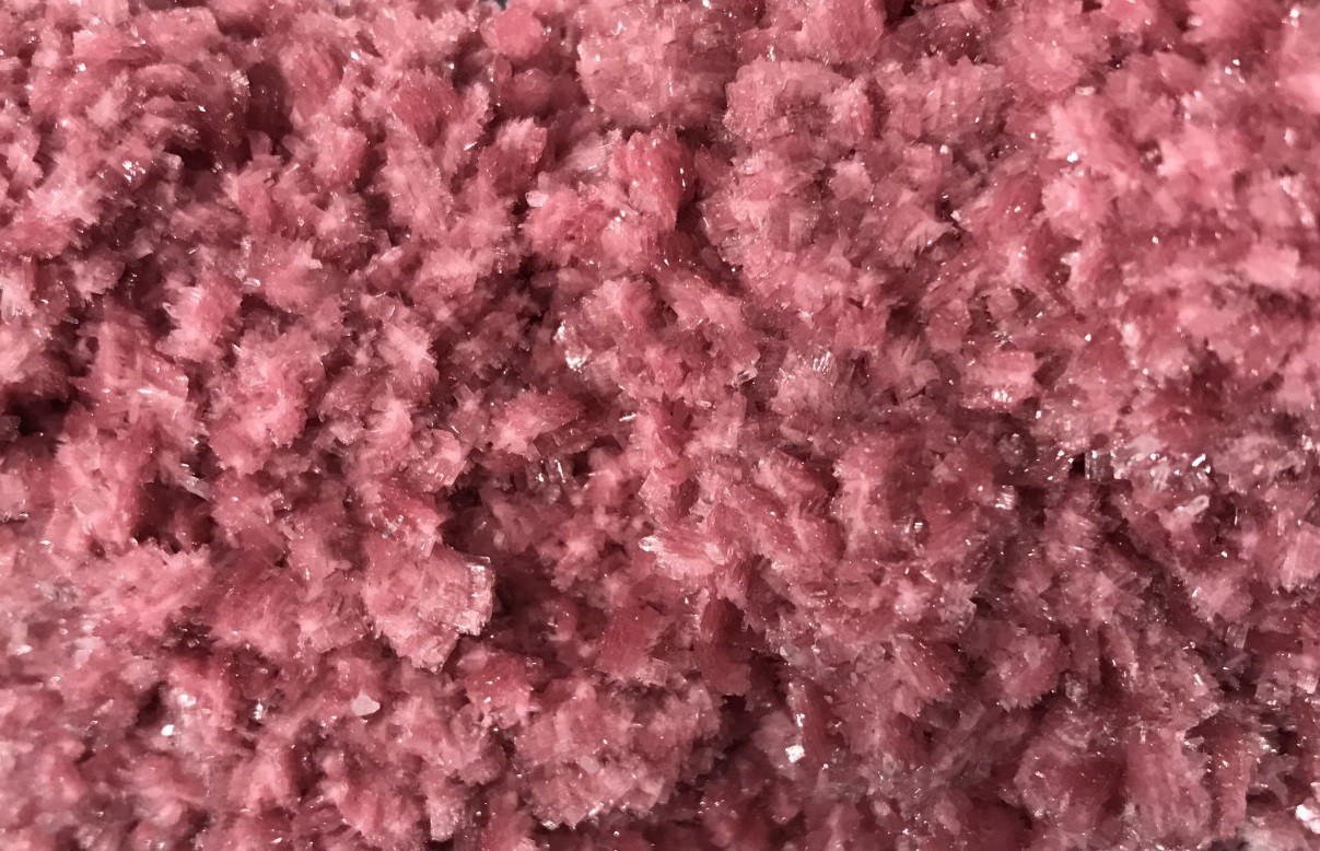

Détail montrant les tablettes, complexes, polysynthétiques, de rhodonite.

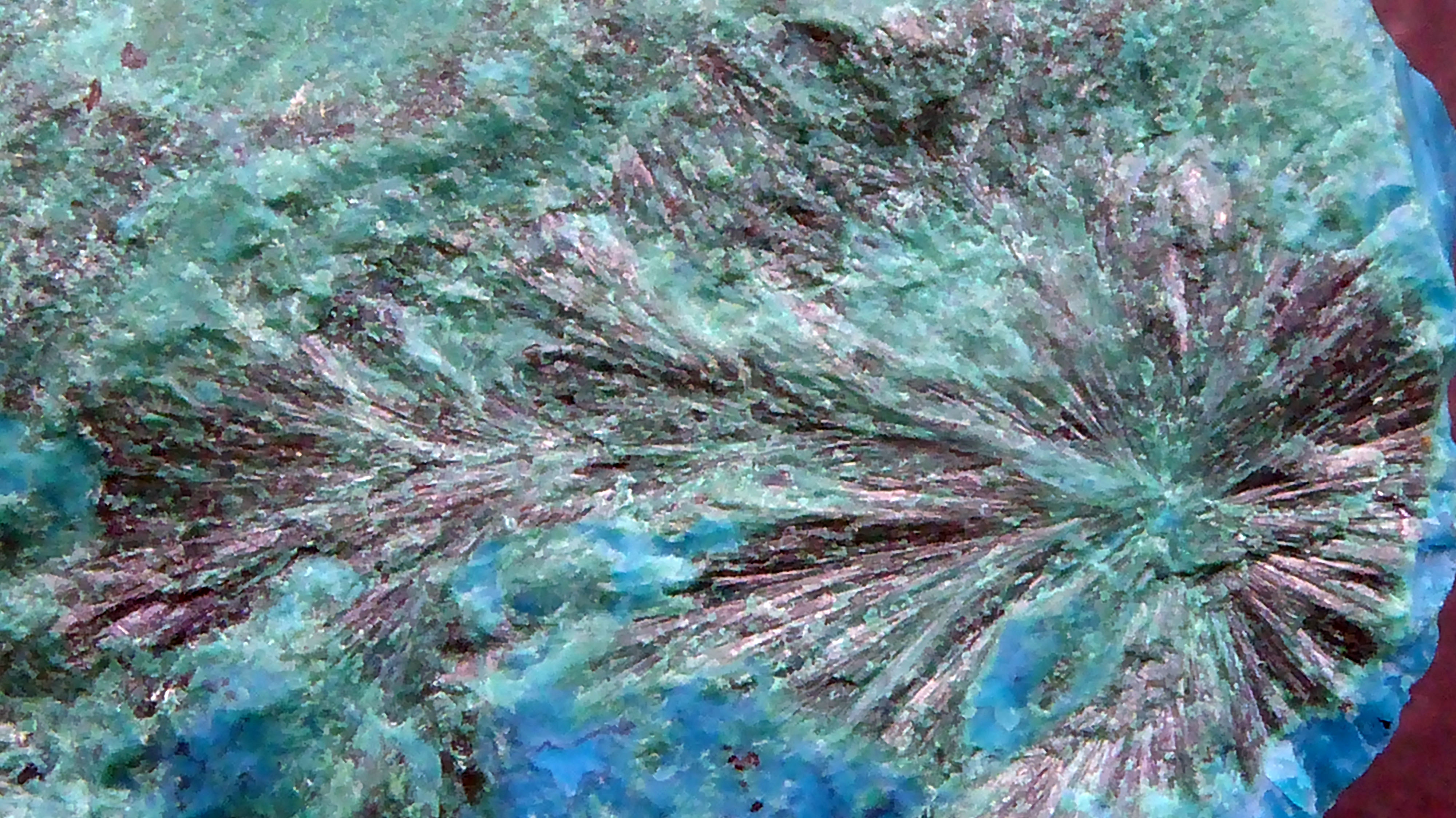

Atacamite sur chrysocolle
Mine Lily, Pisco Umay, Ica, Pérou
126x90x46mm

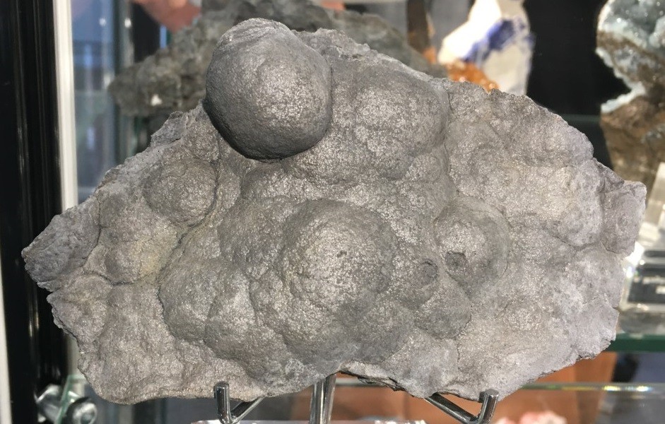

Arsenic natif
129x78x29mm
Agrégats réniformes, avec une patine noirâtre recouvrant une surface "blanc d'étain" à l'éclat métallique.
Découverte en 2013.

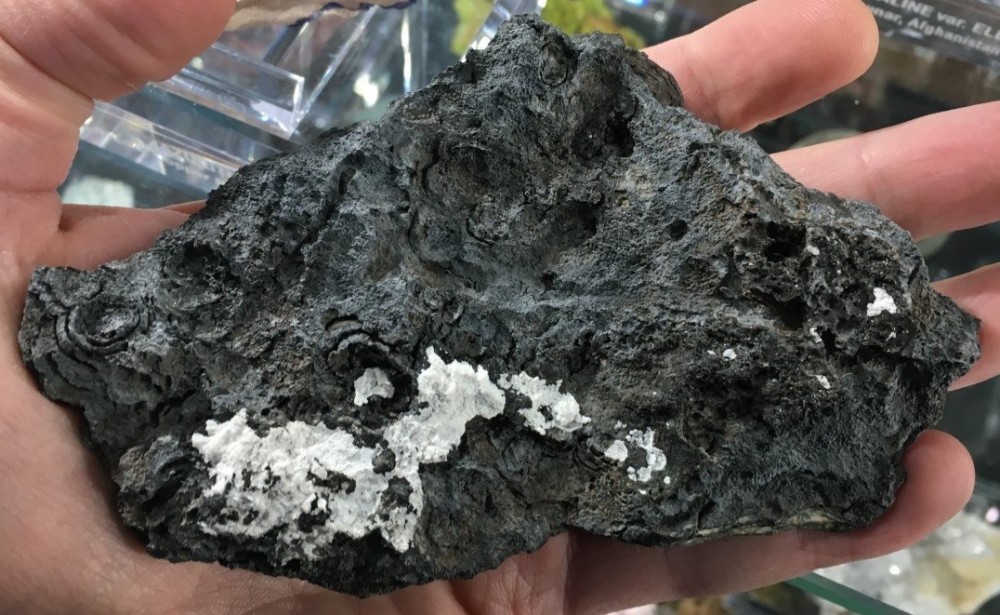

Le verso, montrant les habituels dépôts en couches concentriques ("habitus testacé").
En bas, en blanc, je suppose peut-être de l'arsenolite?
Bonsoir jfc.
Ce spécimen provient d'une découverte unique à l'été 2013 (mine La Libertad du district de Quiruvilca); il fait un peu penser aux vieilles pièces allemandes... Comme quoi, l'arsenic natif peut aussi parfois être esthétique!

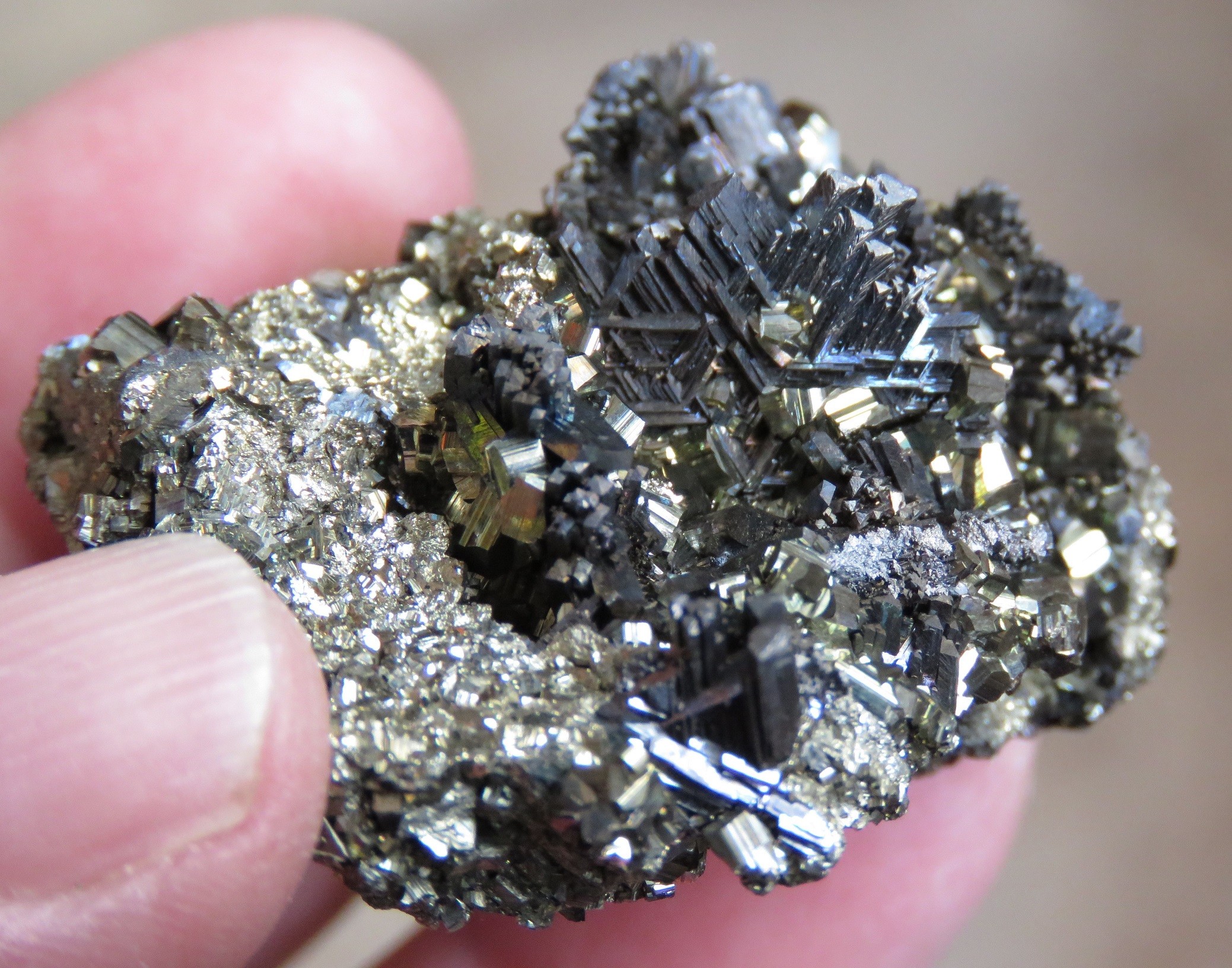

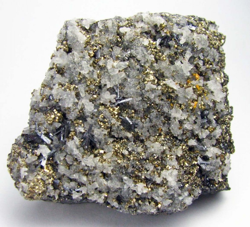

Voici un modeste caillou, qui m'a tapé dans l'oeil: une pyrite qui héberge dans un creux des cristaux prismatiques allongés d'arsénopyrite arrangés en "flocons de neige", en plusieurs groupes, de la mine Julcani, Pérou. Malgré mes recherches, je n'ai pas trouvé d'autres spécimens semblables sur le net. L'arsénopyrite peut donc constituer des macles réticulées comme la cérusite ?
