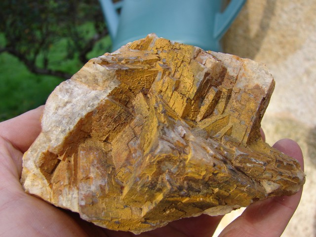

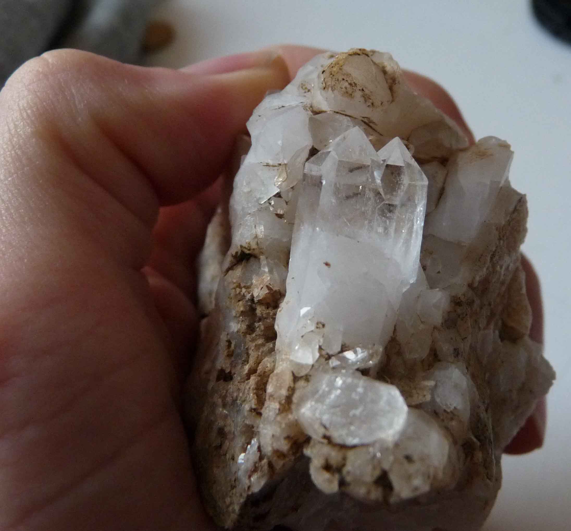

Pour la cristallisation, j'en sais rien du tout du moins,je ne saurais lui donner un nom mais un romboèdre plat ,je sais pas non plus.
J'ai plutot l'impression qu'ils sont bombés les cristaux.
Et bien Marco,je vois que le nettoyage à bien commençé,super,j'ai finis toutes les miennes....C'est pas mal non plus,j'ai enfin retrouvé le troisième Quartz à Ame,au fond du sac,en pleine escapade là ou tu sais mercredi......Pour les calcites oui,peut être des Rhomboèdres plats,on dirai une forme de lentille pour certains cristaux................++++++Ced........

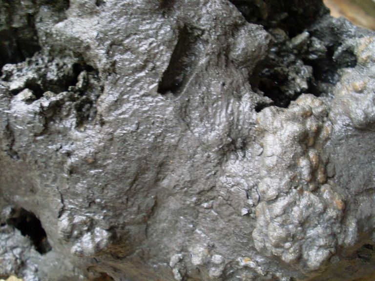

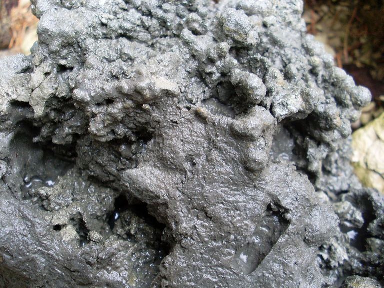

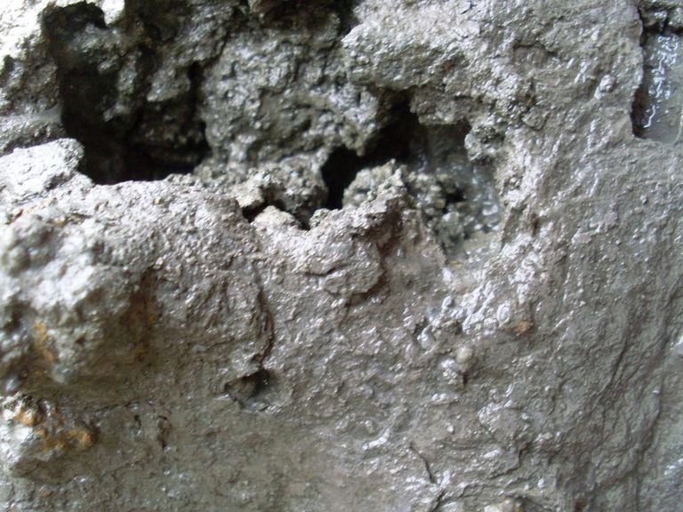

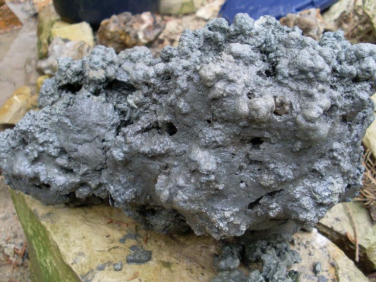

je profites de ce post pour demander des infos sur une pièce trouvée avec DAERESSEA Dimanche dernier, ( cette pièce et d' autres ferontpartie d' un Post ...." Insolite " plus tard, :coucou!:
donc j' ai ramassé cette pièce un amas de calcaire bleu-gris de 40 x 30 cm dont dépassaient eux ou trois boules de pyrite ( qui sont les parties émergentes d' un ensemble de Pyrite en forme de CORAIL ), les photos ci jointes sont le résultat d'une semaine de bain à l'acide chlorhydrique coupé à 50 % , le plus gros est partie mais il en reste encore beaucoup, alors voilà ma question: :siffler:
si je continue ces bains d'acide n'y a t' il pas un risque de destruction de la Pyrite ?
Si oui que dois je faire ? j' ai cherché sur les différents Posts du sujet mais je n'ai pas trouvé la réponse,
Merci d' avance !! :triste:

charlie 30 tu cherche a enlever quoi ??
hcl c'est bien pour dissoudre la calcite (hola je vous vois venir !! : ce qui est massif et qui masque d'autres minéraux !!!! moi j'aime bien la calcite!!) et les oxydes de fer ................
l'utiliser pur est pas plus dangeureux mais plus efficace et surtout rapide !!
entre chaque bain (rien ne sert de laisser trop longtemps ...) il faut aussi brosser et / ou karcheriser (ouais c'est pô français mais bon c'est le soir !!) pour rendre le bain suivant plus attaquant !!

ce que je voudrais enlever, c'est le reste de la Gangue noire ( sur la photo ) afin qu'il ne reste que le " corail de Pyrite " mais j'ai peur qu' à force de tremper la pièce dans de l'acide, elle me la détruise :beta: !! Mais je ne connais pas d'autre manière pour enlever le calcaire !!
Qu'est ce que je peux faire d'autre ??!! :surpris:
Charlie
Invité SPATHFLUO
Hello, Charlie !
J'ai eu le même problème que toi cet été, à cette différence qu'il s'agissait de petites pièces. Hcl pur, et puis dégagement à la brosse et ... à l'aiguille, aussi. La pyrite n'a pas souffert. Si tu veux garder une pièce de grande taille, tu vas peut-être être obligé d'en passer par là...
