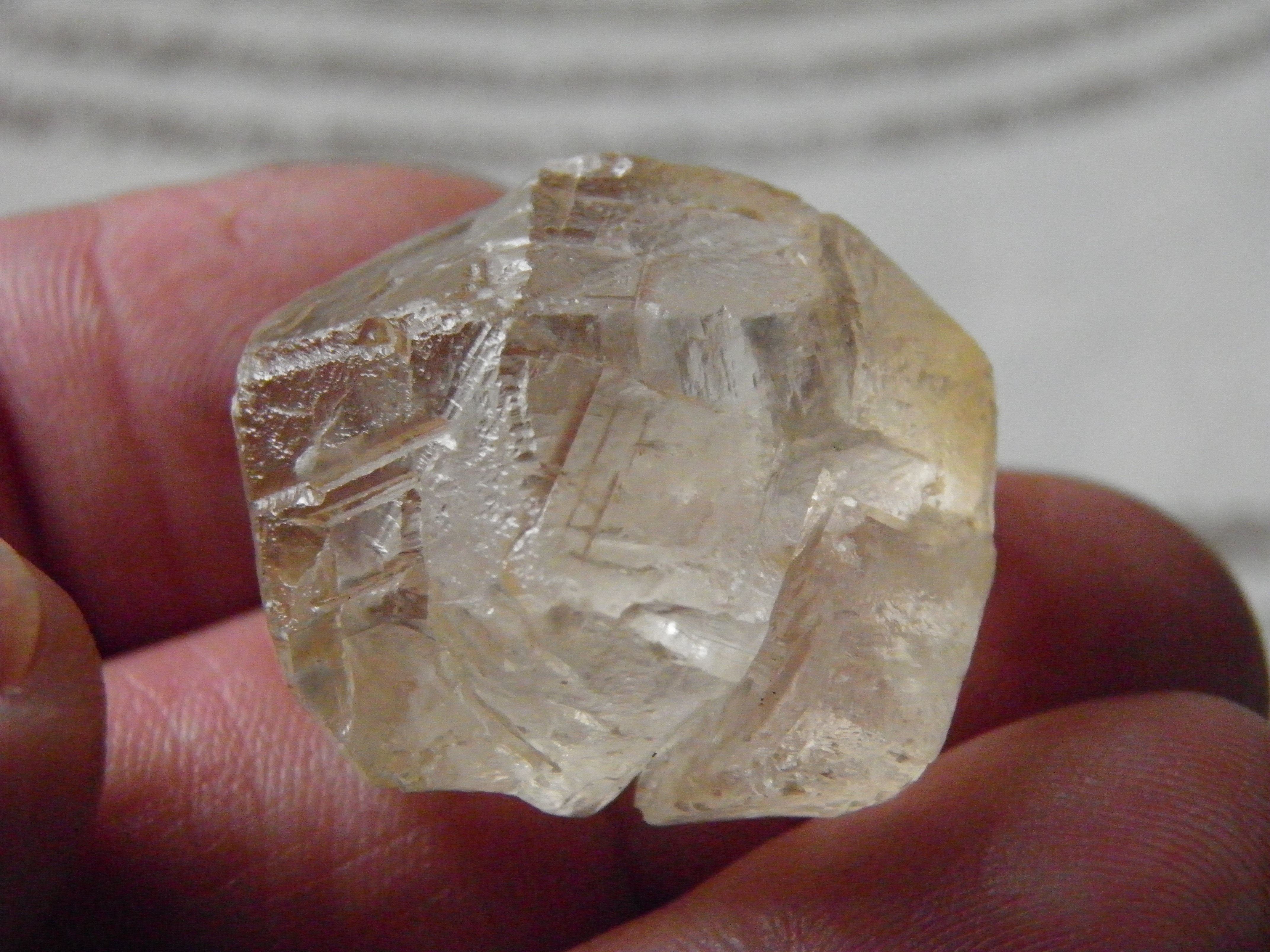

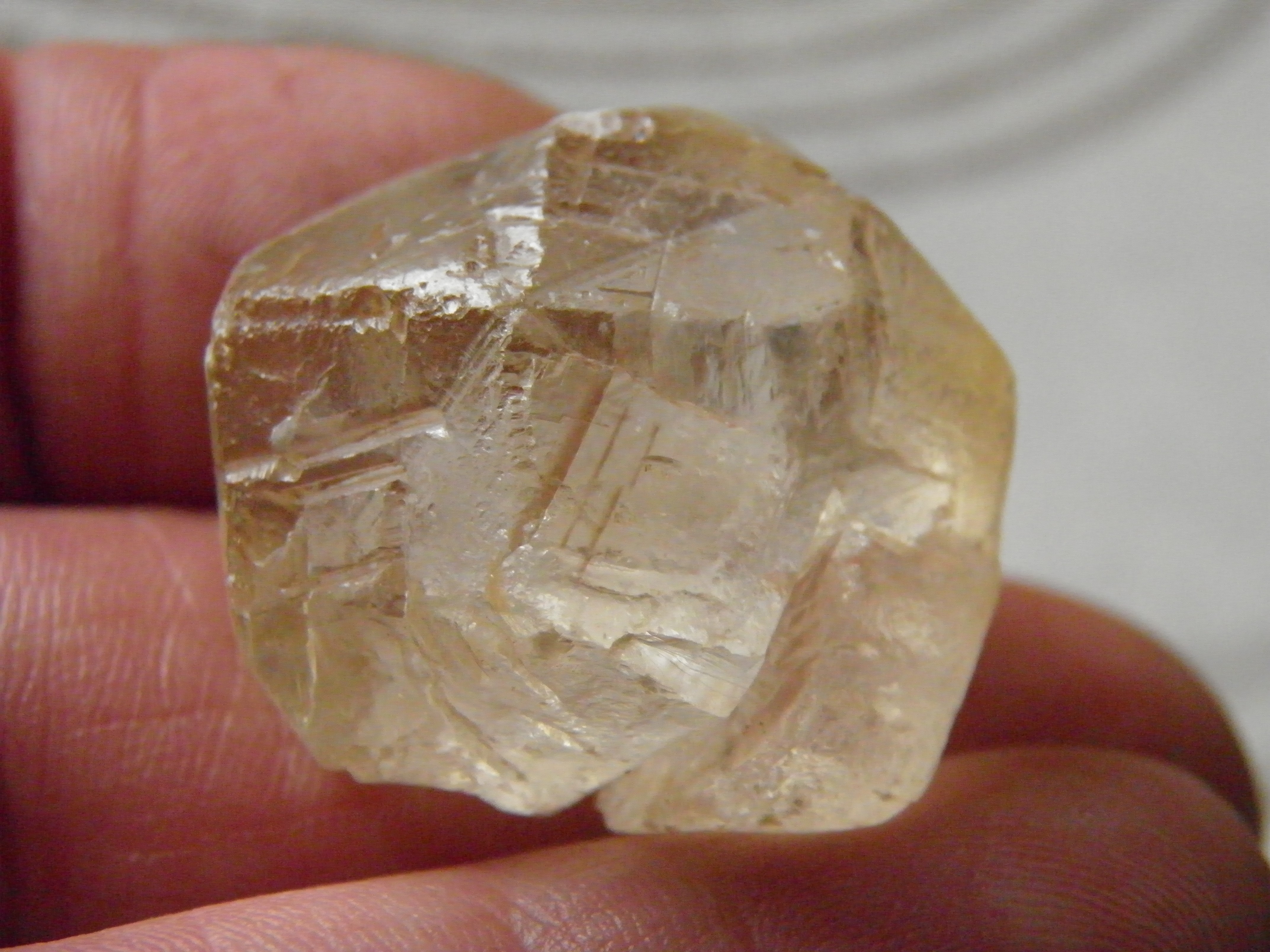

Bonjour, pouvez - Vous me donner votre avis, une idée de la nature de ce minéral légèrement jaune mais avec un habitus qui ne me semble pas être celui du quartz, de la fluorite ni même celui d' un corindon, d' un béryl? mon filling me dit que ce n' est pas n' importe quoi (acquis dernièrement pour la somme de 2 euros)
Sa densité dans la main me paraît élevée moins de celle d' une cerusite. Merci

N'y aurait-il pas plusieurs angles rentrants sur cette pierre (aspect "outil de forage")? Cela pourrait être une macle relativement intéressante ("drill bit twin" des anglo-saxons). Evitez de l'abîmer en la testant.
Pour la déterminer, il faudrait cerner mieux la dureté: votre pierre est donc rayée par le Quartz; raye-t-elle le verre, la Calcite, l'ongle? Vous pouvez également tenter une mesure de densité; mais ce sera difficile d'être précis compte tenu de sa petite taille (il faudrait une pesée avec une précision meilleure que le gramme).
Cela évoque une macle de Manebach sur un Feldspath (type Adulaire ou Hyalophane ou Sanidine); ou même une combinaison Manebach + Baveno.
Pour en voir des exemples, aller sur le site "Smorf crystals". Chercher les lignes "Orthoclase" sur le menu alphabétique défilant dans la fenêtre à droite.
Cliquer sur la ligne "Orthoclase, Gross-Venediger, Tauern mountains, Austria", pour afficher un croquis de macle de Manebach. On peut faire tourner le croquis 3D dans tous les sens en le saisissant avec la souris; de cette façon on peut voir les deux terminaisons du cristal, qui sont différentes l'une de l'autre.
Les deux lignes qui suivent (Binntal, Wallis, Switzerland) sont également intéressantes car ce sont des macles multiples Baveno+Manebach.
Comparez avec votre pierre, en contrôlant bien chaque fois les deux terminaisons.

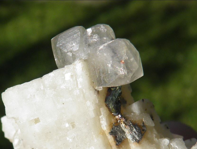

Une photo de minéral que je n' ai pas sortie des cartons, je sais qu' elle vient du Katanga comme la plupart de mes cailloux, que j' ai ramenées, que mon père ou ma mère m' ont ramenées. J' en ai près de 1500, certaines ont été "expertisées" par des géologues confirmés (voire moins)
Je sais que l' hémimorphite n' était pas une des plus courantes dans la région du Katanga. La seule que j' ai pu faire reconnaître:https://www.mindat.org/photo-446412.html
Toutes les idées sont les bienvenues

J'ai du mal à comprendre, je suppose que vous parlez de vos cailloux et pas de photos, mais j'ai un doute.
Qui Quoi qu'il en soit, je trouve le caillou ci-dessus sympa. Cérusite, ça pourrait "coller" ?
Je pense aussi à de la barytine... mais c'est la gangue qui me paraitrait alors bizarre

Bonjour, j' ai du mal à me faire comprendre, mon explication est dans le sujet métaphore: https://www.geoforum.fr/topic/59640-métaphore/, j' essaie au mieux d' être clair. tu me diras, parfois je n' arrive pas me relire ( c' est grave docteur? prenez le avec humour et pas cynisme de ma part)
Il y a un petit détail:  cristaux accolés, décalés  en avant, en haut à gauche du spécimen qui m' a fait m' orienter sur de l' hémimorphite, j' ai pensé aussi cérusite et baryte.
La gangue/matrice, j' en ai souvent vues de ce genre, je ne vais pas jurer qu' elle provienne de mines autour de Kolwezi, peut-être Kipushi?

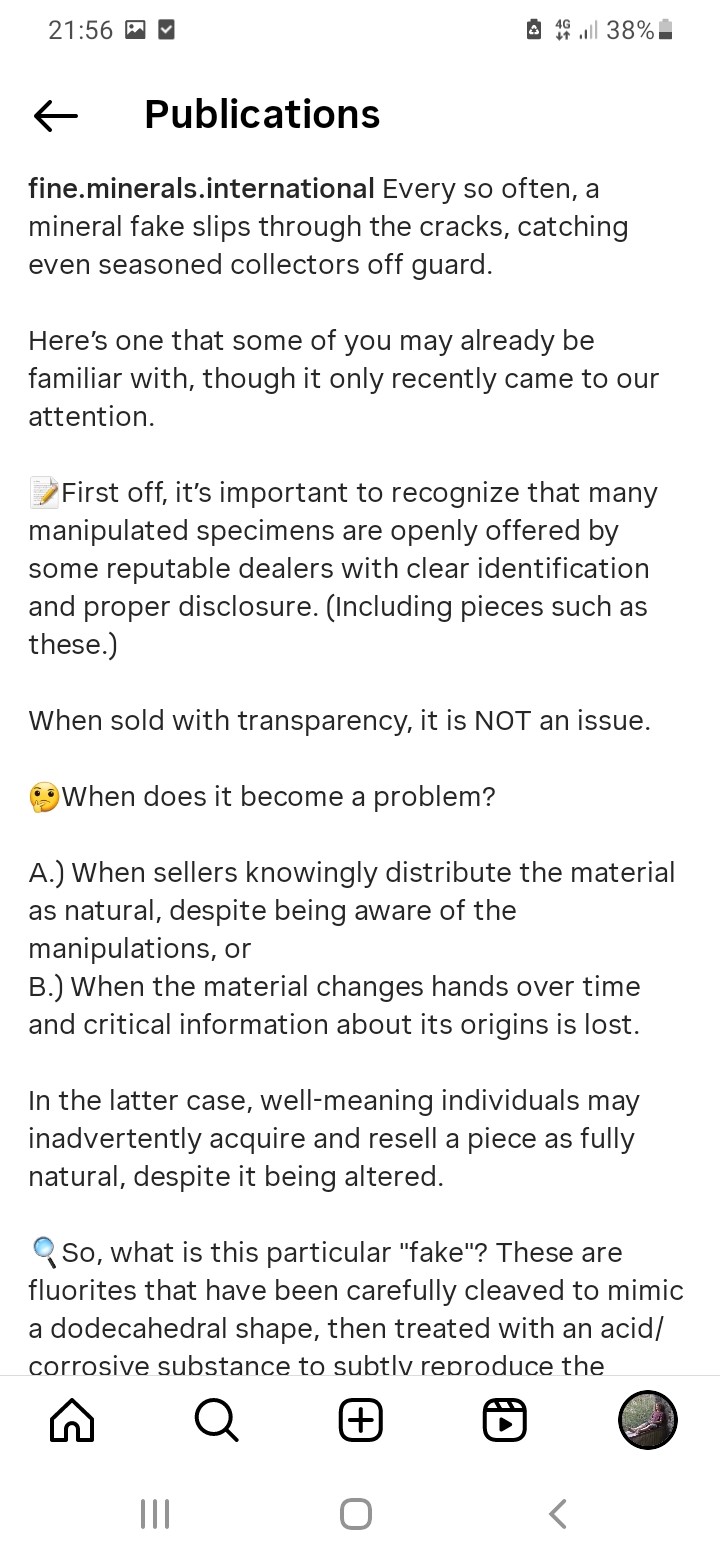

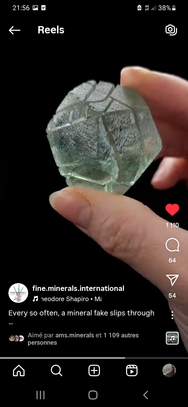

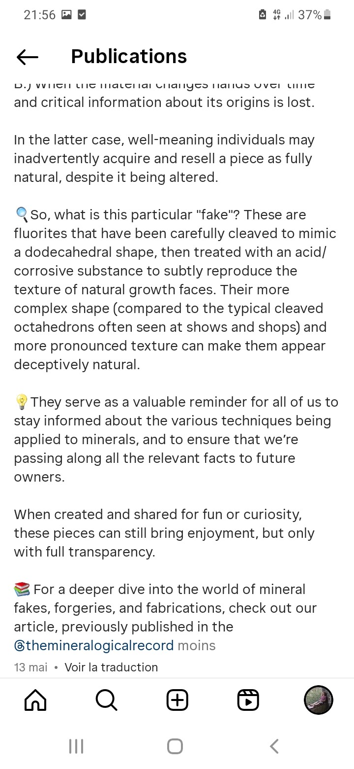

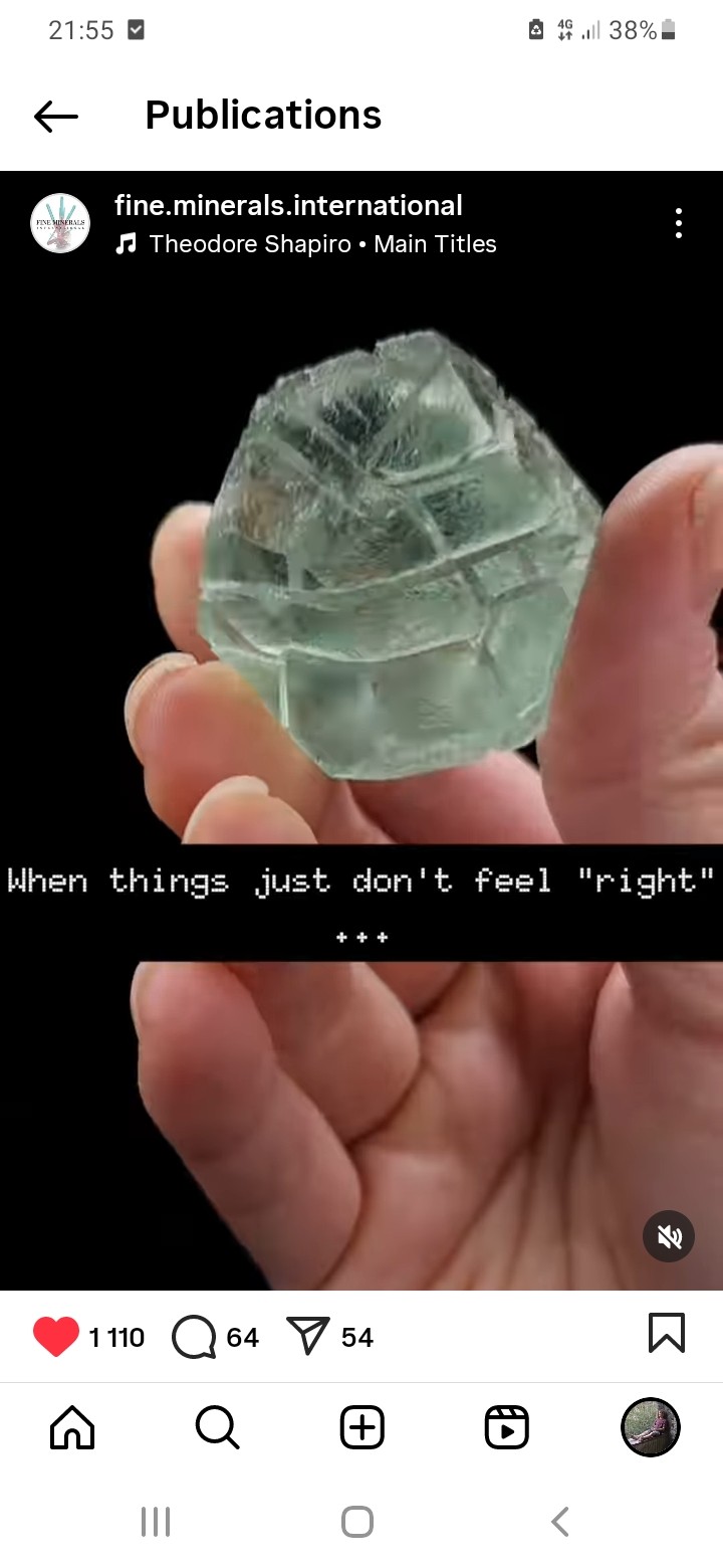

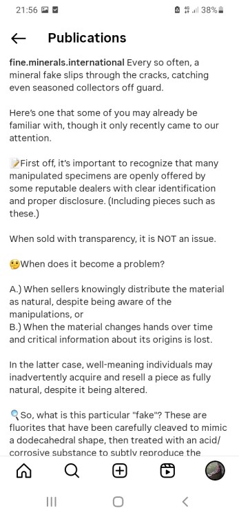

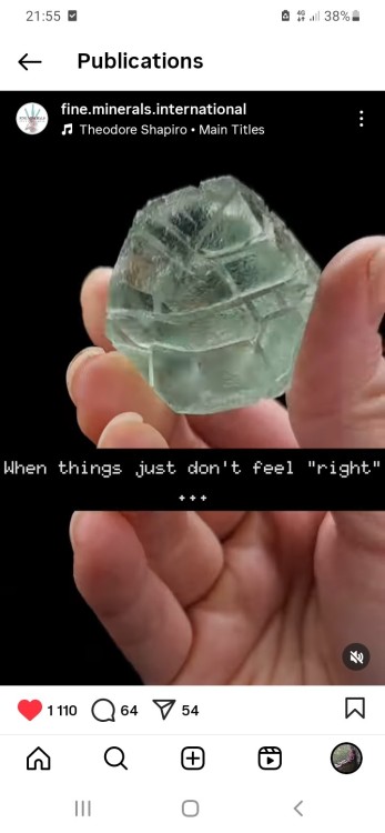

Ça caillou me fait furieusement penser aux fluorutzs clivées passées à un acide pour rendre la texture corrodée. J'avais vu passer un post,je crois d'arkenstone minerals là dessus. J'essaie de retrouver.
Ce serai bien de l'avoir ce test HCl ...

Pas de souci la gangue pour une barytine de phase tardive.
Pour moi c'est une barytine, ça me fait penser au congolaises sur malachite.

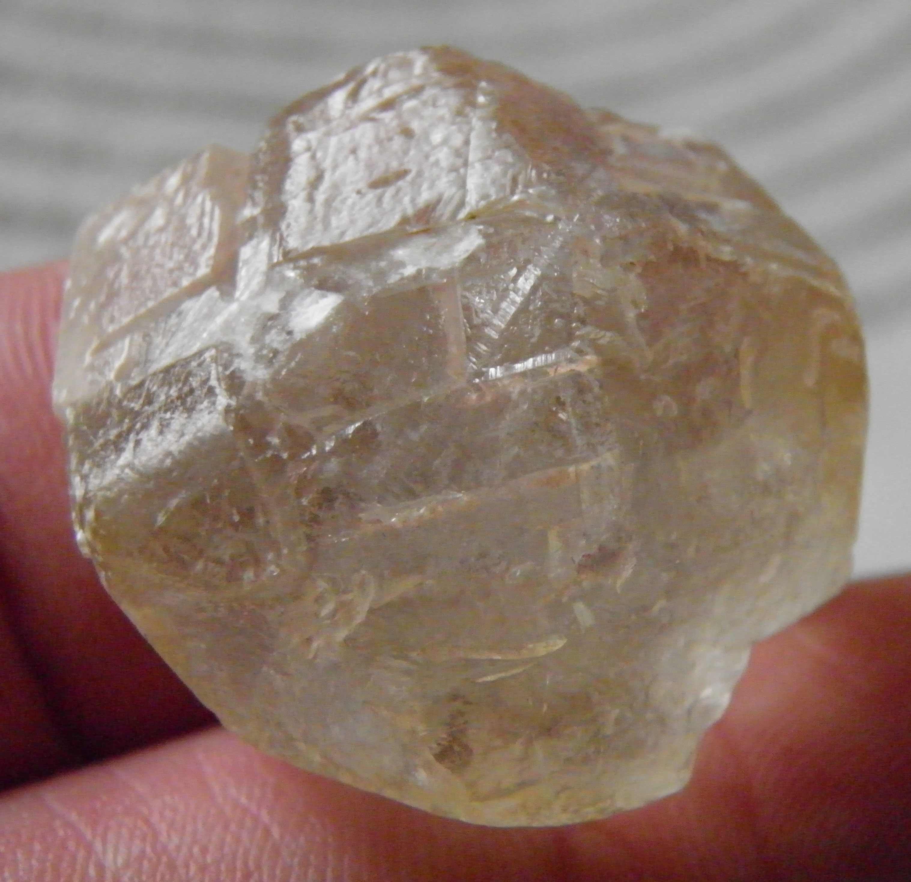

Pour la petite pierre translucide qui évoque un outil de forage ("drill bit"), je pense - comme il y a trois ans - qu’il pourrait s’agir d’une macle de feldspath (Adulaire? Sanidine? Hyalophane?).
Ci-dessous trois vues (extraites de smorf.nl que je remercie, une fois encore), d’une macle de feldspath qui pourrait correspondre. Il s’agit d’une macle de Baveno multiple :
- La première vue, avec quatre rentrants en croix, correspondrait aux photos 3 et 4 de katangai.
- La deuxième  vue montre le côté opposé du cristal, et correspondrait à la photo 2 de katangai : on voit huit faces, groupées en quatre paires de faces presque coplanaires deux à deux; ce qui peut donner l’illusion qu’il y a seulement quatre faces.
- La troisième vue sert justement à montrer que les faces sont presque coplanaires deux à deux. Justement, sur la photo 2 de Katangai, on a bien l’impression qu’au moins trois des quatre faces sont en fait déprimées au centre, avec une arête au milieu, difficile à  distinguer à cause de l’ouverture du dièdre proche de 180°.
Bien sûr le cristal de Katangai n’est pas aussi régulier que le cristal idéal présenté ci-dessous. Et en plus il y a toute une ornementation sur les faces (redans, stries, creux), qui tend à brouiller la vue d’ensemble.

Bonjour, on peut éliminer l'hemimorphite pour ce caillou. Pour moi, d'après la forme des cristaux, la barytine est un bien meilleur candidat.

Il suffit de vérifier si ça raye le verre et on sera fixé.
Mais c'est vrai que ces angles rentrants sont étonnants !

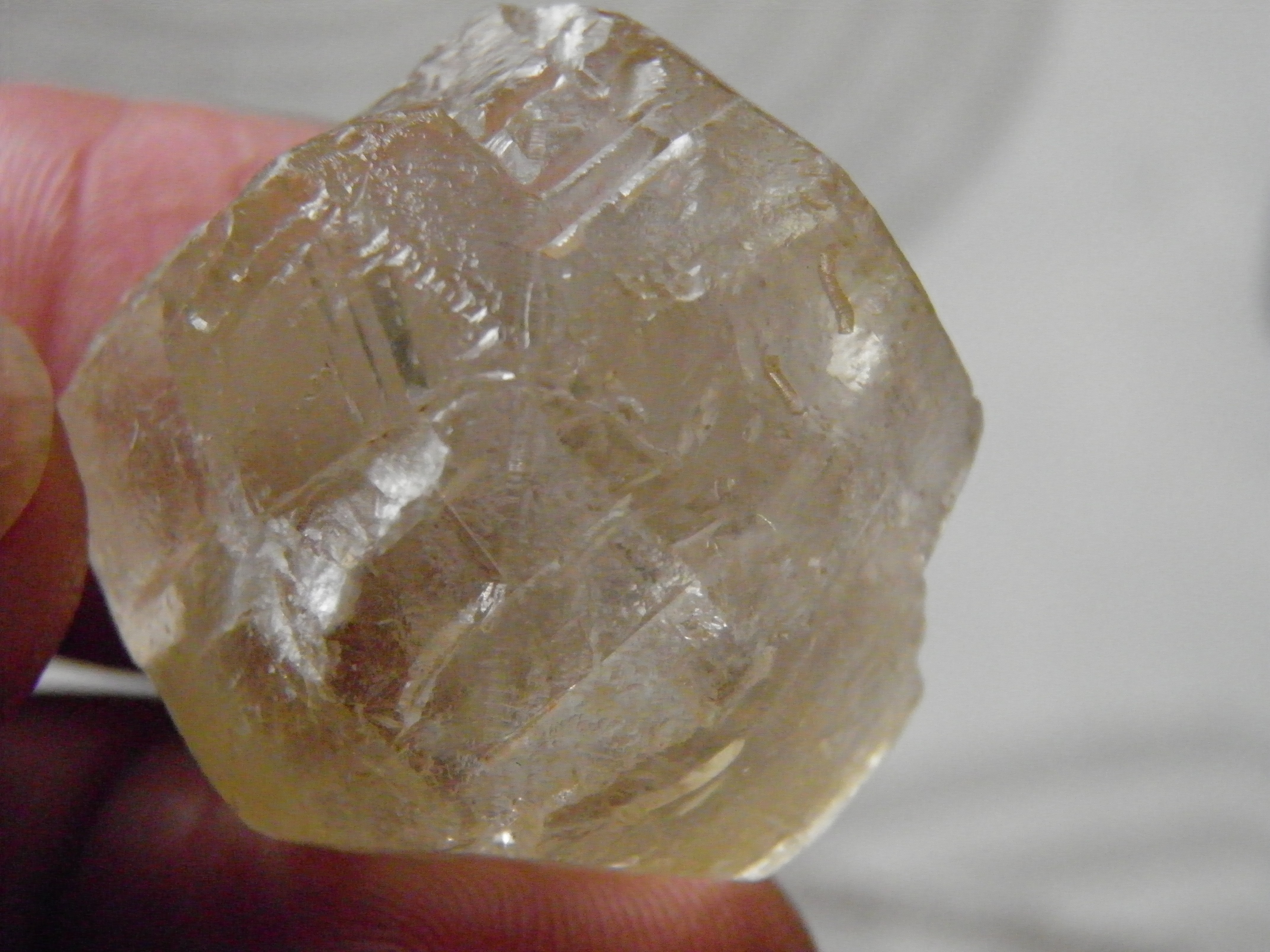

Bon là elle est un peu abîmée sur un angle, je l' ai abîmée un peu plus sur un bout de vitre sans rayée cette dernière
Qui plus est elle s' effrite avec l' ongle!!!! (par la même occasion , je donne le bonjour à tous nos forum ers belges et des haut de France, vas savoir pourquoi?)
Son poids: 20,58 Gr; son volume: 6mL; 29 x28 x 20 mm.

C'est pourtant le seul moyen de la déterminer ...
Au vue du résultat, on oublie les feldspaths, reste deux possibilités : calcite ou fluorite. Je penche finalement pour une calcite. Une petite goutte d'acide chlorhydrique dans un coin et on sera fixés.
La mesure du volume n'est pas assez précise, tu assimile que caillou à un polyèdre à 4 côtés, c'est inexploitable. Il faut peser le caillou au en suspension sur un fil dans de l'eau.
Pour le dernier caillou : calcite sur dolomite, avec sans doute un sulfure de fer (pyrite ?). Rien à voir avec l'autre.
