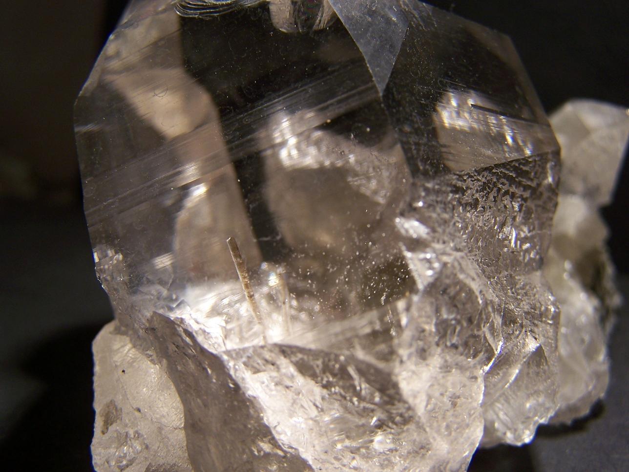

Sur un gros quartz dans la faille ou on a trouvé l'épidote. Ces aiguilles en inclusion sont situées à 1mm de profondeur par rapport à la surface du quartz. Elles ont l'air submétallique de loin... Au départ, sans me poser trop de question, je pensais au rutile... Mais...
Une autre photo
La couleur est réelle (vert en inclusion, marron en dehors)
La baguette trouble de la deuxième photo est reprise sur la troisième
ça ressemble bigrement à de l'épidote non?
En retournant sur le premier gros quartz, en me collant littéralement sur une source lumineuse forte et avec la bino, c'est marron ou vert, et c'est translucide.

Et, après lecture du post de Jex : tu es à peu près à grossissement x40 ? Ta phot est un peu trouble, mais, oui ! " ça ressemble bigrement à de l'épidote " !

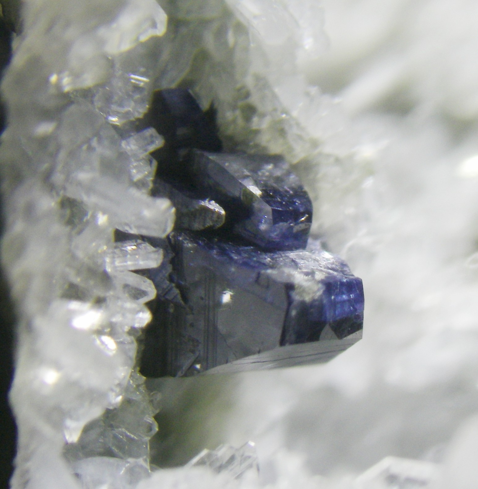

on pourrait se dire que si les anatases gemmes bleues intenses existent alors le rutile pourrait aussi avoir cette teinte
Non bleu trensparent ! mais il y a aussi des petits cristaux gris et noir avec effectivement ces reflets métaliques que montrent la photo de mindat.

Je précise un peu sur la couleur bleue. Elle est bien visible sur les touts petits rutiles qui sont gemmes. C'est un bleu ciel légé et transparent. Lorsque le cristal devient plus épais, c'est plus foncé et mois visible. Il y a aussi des échantillons qui sont fumés transparents, légèrement marrons.

Moi j'ai la même réflexion qu'Orléan ! L'anatase bleue existe, pourquoi pas le rutile. Après tout c'est le même système cristallin : Quadratique.
Pourquoi l'habitus empêcherais une couleur bleue ?
Les dimensions et la couleur en font des pièces rares dans tous les cas.
Pour la couleur bleue des anatases, voici la photo de celle que j'ai trouvé cet été : Tourmalet.

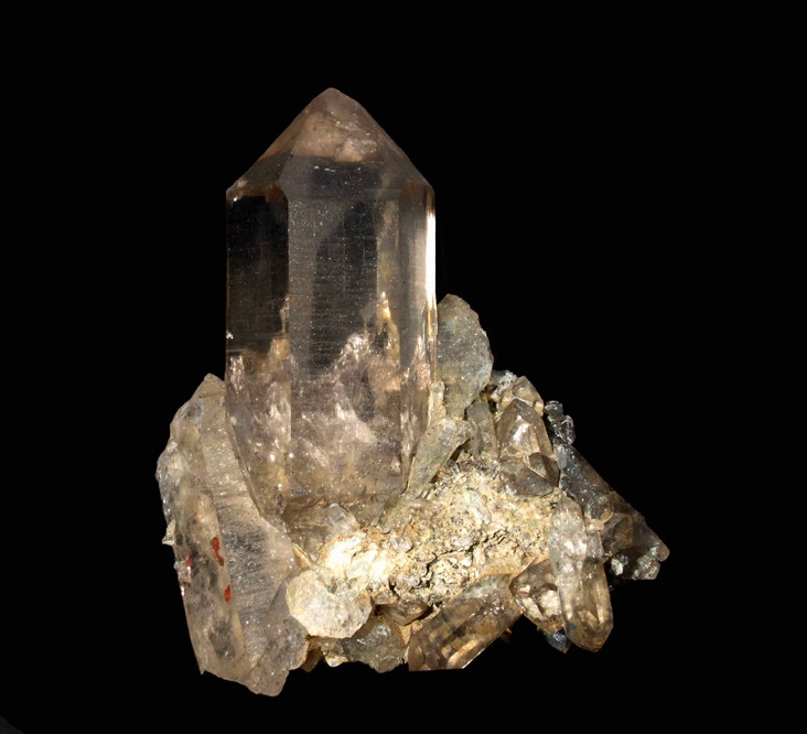

Bon, allé vu que ça boost (enfin!) sur ce post, je participe: (même si la tof ne rend absolument pas, c'est beaucoup mieux en vrai!)
Quartz légèrement fumé (faible altitude...) bien hexagonal, 6 cm par 3 cm posé sur sa plaquette de petits quartz bipyramidés pour la plupart! (secteur des Périades, massif du Mt-Blanc)
