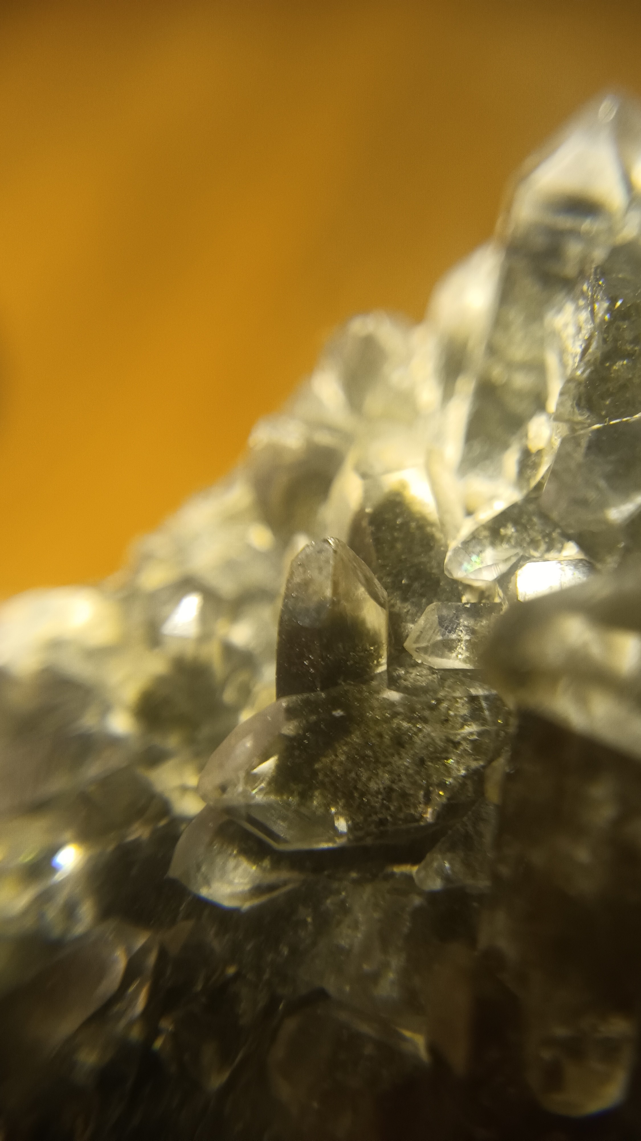

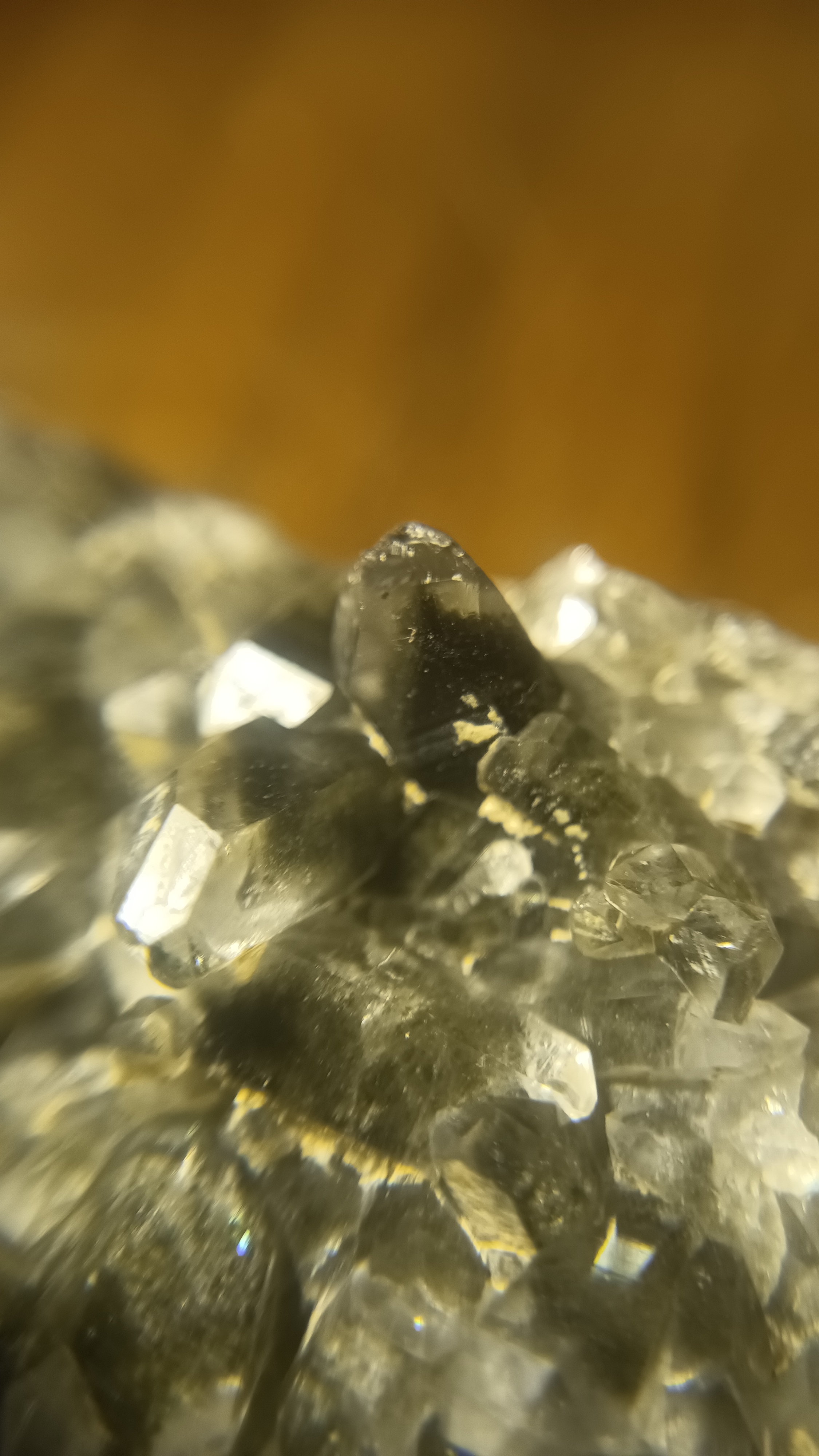

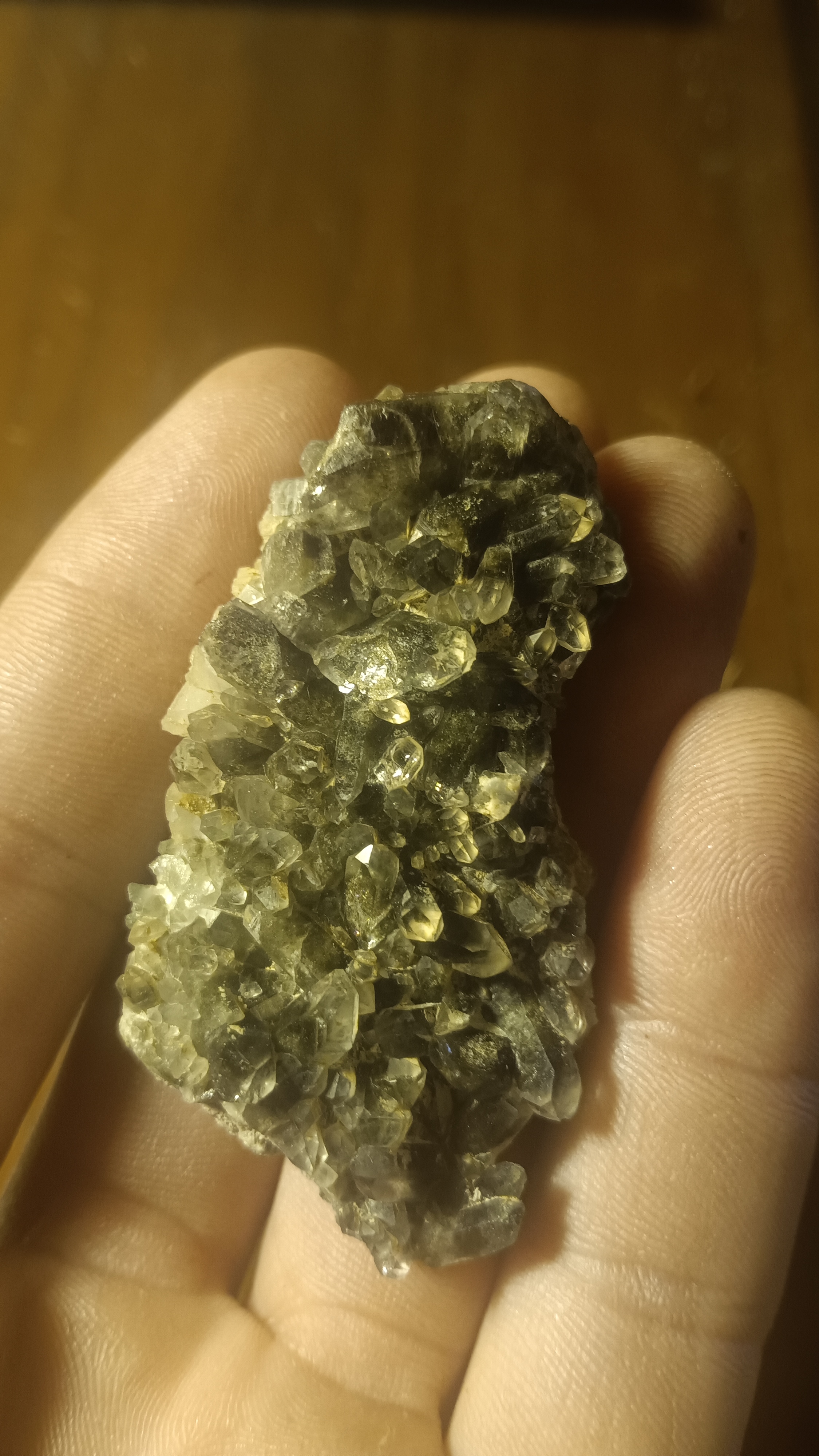

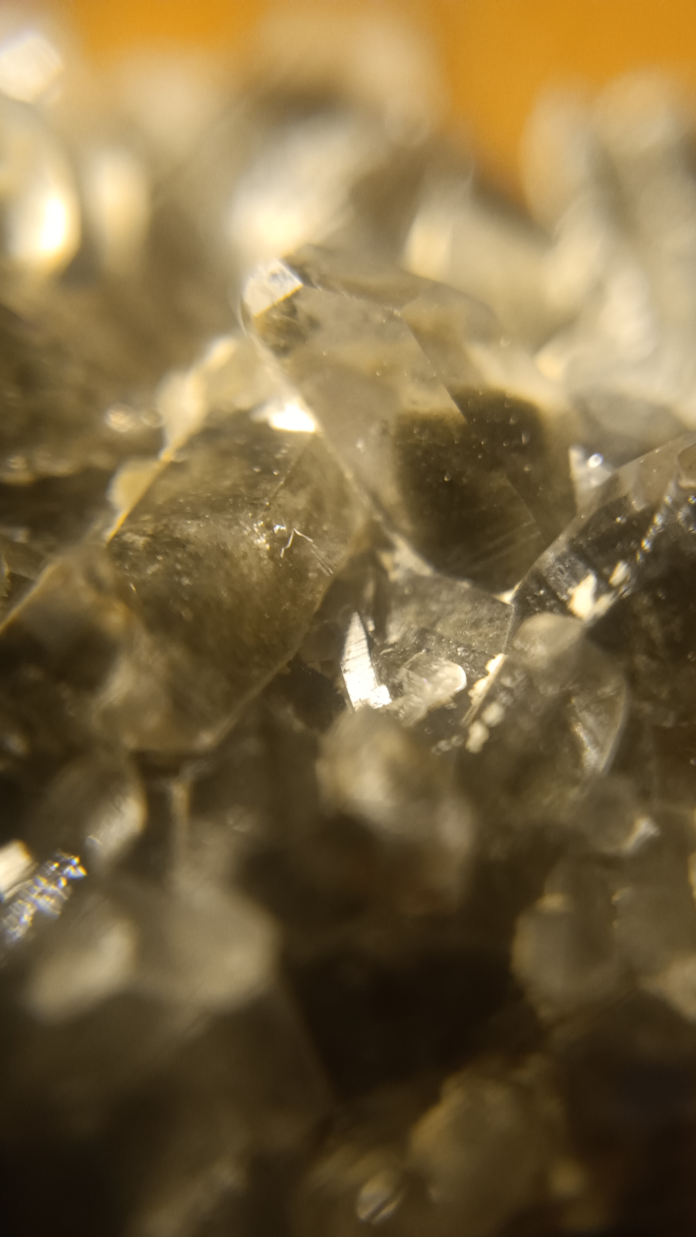

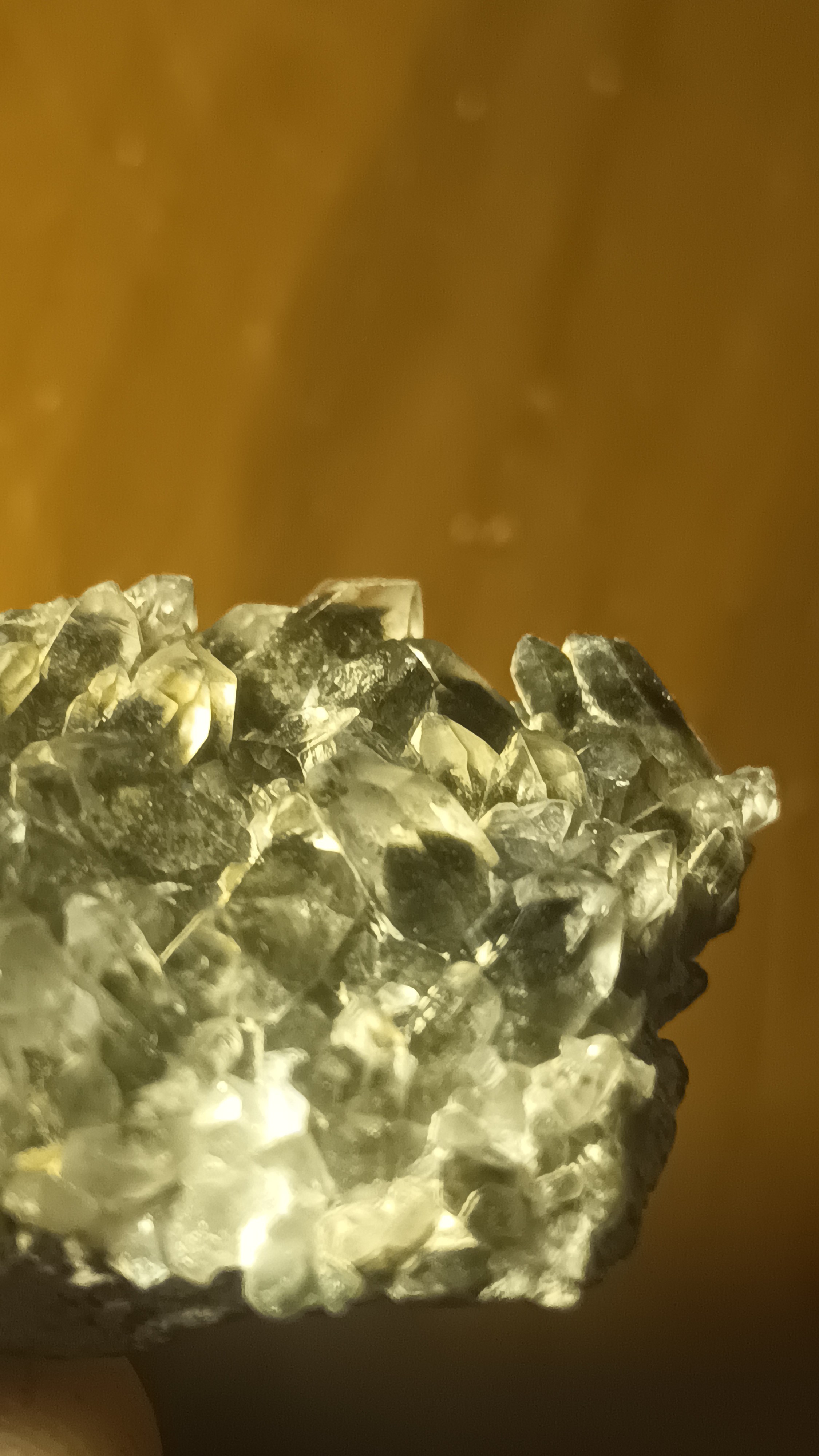

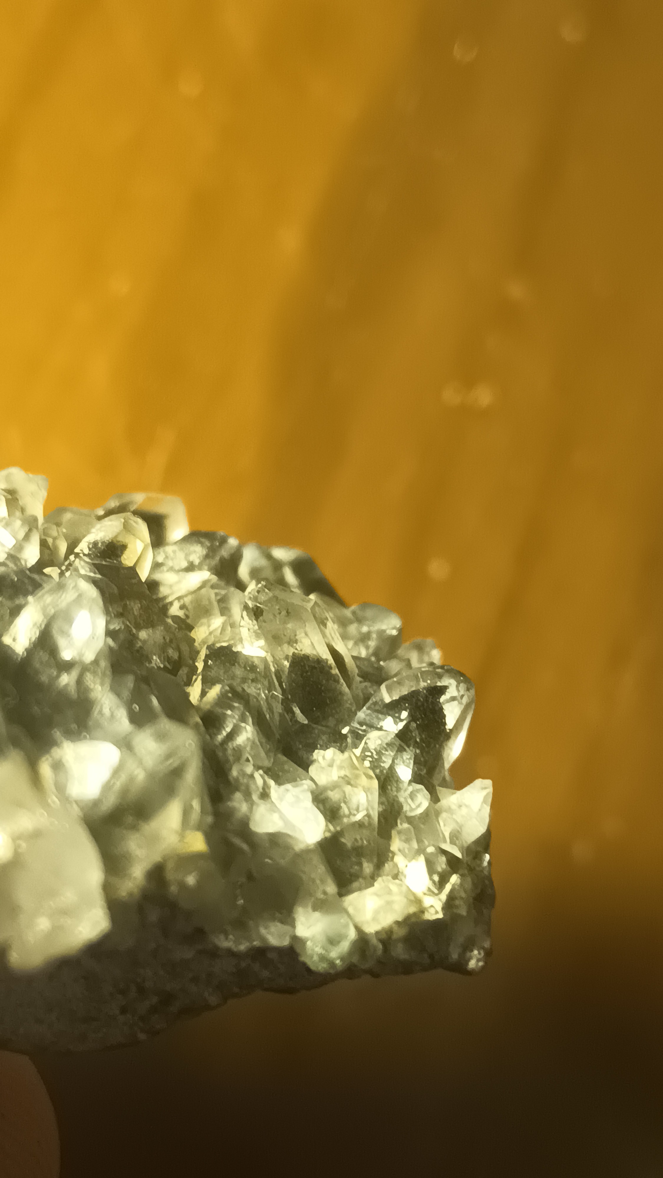

Je viens d'observer du quartz (d'un récent échange) qui à priori me semblait fumé, puis on y regardant de plus près ... Ba , il est hyalin/Morion ! 😄. Allé, un fumé hyalin.
Les terminaisons sont hyalines, mais à l'intérieur l'on peut observer du fantôme (?) noir/fumé.
C'est une petite druse qui paye bien par son originalité (j'ai rarement vu ça pour ma part) .
Sa provenance...pas plus de précision que Le Grand Mont/Savoie.
Il y a 4 heures, greg la veine a dit :
En fait, quartz à fantômes de chlorite brun noir. Grand Mont possible
greg la veine
Délire ça, du chlorite ! Et brun/noir...ma oué ça a de l'allure. Sur de plus grands cristaux ça doit donné.😏
On met plutôt la chlorite au féminin en général > on dit plutôt "une chlorite" (sans trop que je sache d'ailleurs t'expliquer pourquoi...)
Oui, c'est un minéral qui, dans les Alpes va du blanc nacré (cookéite), vert pâle à vert foncé mais aussi brun (souvent indicateur de zone à titane) à presque noire (secteur Trou de la Fée aux 2 Alpes par ex).

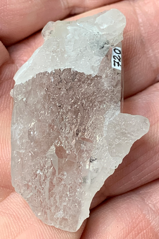

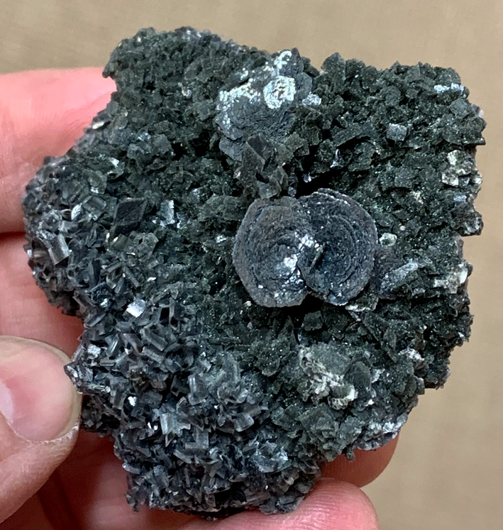

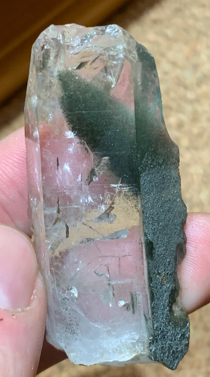

Voici 2 pièces :
- l'une cassée mais de grande qualité pour le fantôme (secteur Grand Mont) - la chlorite est verte assez sombre
- l'autre sous deux faces > biterminé avec fantôme chlorite brune et au dos des sidérites altérées en limonite. Secteur Grand Mont aussi mais pas même endroit
Greg la veine
greg la veine
Ah voilà ! Du bien visible 😉.
Les deux premiers ont un beau hyalin. Celui qui est cassé du coup révéle le fantôme, sympa.
L'inclusion on voit bien le côté chlorité.
M'alors le dernier , joli combo avec siderite limonitisée 😳...👍

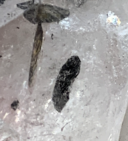

Le 02/12/2022 à 10:50, Orlean a dit :
il y a une des textes sur le sujet ? comment sait-on que c'etait de la chlorite avant ?
car des boules de chlorites ce n'est pas habituel, ça résiste plutôt bien aux altérations chimiques
Très juste, il pourrait aussi s'agir de 'boules' d'un carbonate.
NB:  la chlorite en 'boules' est commune d'en autres parties des Alpes.
NB : les altérations de la chlorite, c'est tout un poème… Le grand spécimen du Muséum de fluorine rougeâtre de Chamonix, offert par Total, a sans doute été dégagé naturellement de sa pellicule de chlorite quasiment sans attaquer la fluorine...

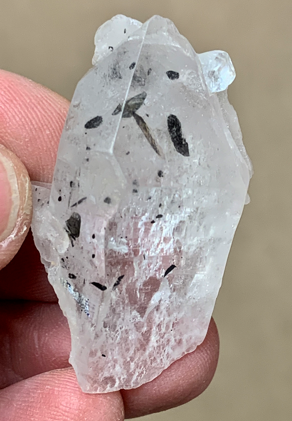

Quartz hyalin avec Ferro-Actinolite 'amiante' et traces de Limonite  [50mm]
Rive droite du glacier des Bossons, Chamonix
Il y a de nombreuses lentilles d'amphibolite disséminées dans les roches du massif du mont Blanc (et des Aiguilles Rouges), assez rarement remobilisées à l'âge alpin et donnant des fissures à quartz et amiante. Le secteur des Bossons est pauvre et n'est plus prospecté depuis le XIXe siècle. Les Anciens en parlaient beaucoup, ce modest spécimen est moderne.
La limonite correspond à la rouille des pyrites, communes dans cette paragénèse.
